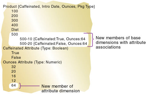

运行维构建作业后,它将构建成员并关联属性,如下面的大纲中所示。成员 64 是 Ounces 属性维的新成员。成员 500、500-10 和 500-20 是基本维 Product 的新成员,并且与成员 64 关联。
此图显示了基本维和属性维中的新成员。

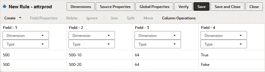

    6. 此时将打开维构建规则,其中包含未定义的字段,并预览数据(来自文本文件)以填充字段下方的网格。
      具有未定义字段的名为 attrprod 的维构建规则,并预览填充字段下网格的数据。

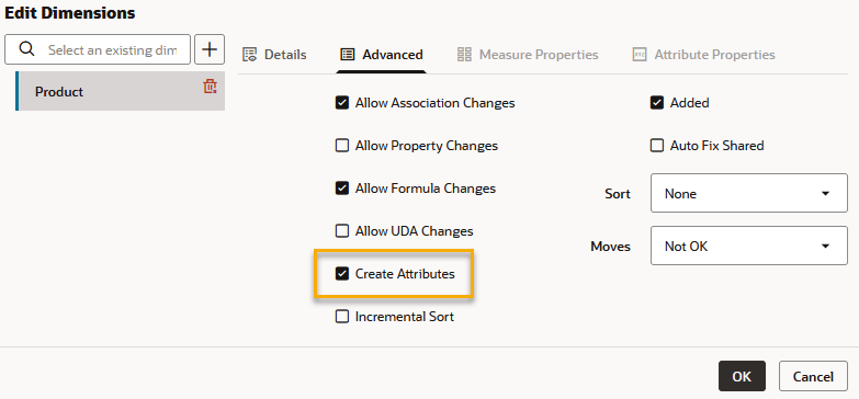

  10. 单击 Advanced(高级),然后选择 Create Attributes(创建属性)。
    "Edit Dimensions"(编辑维)对话框中的 "Advanced"(高级)面板的图像,其中选择了 "Create Attributes"(创建属性)。
  11. 单击确定。

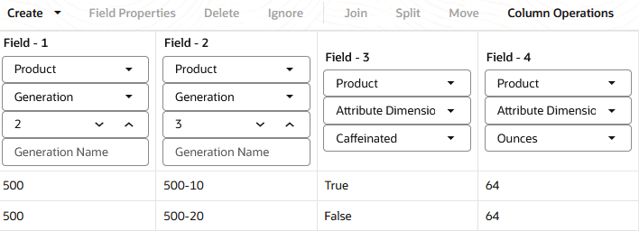

  12. 在 attrprod 规则中:
    1. 在字段 1 中,为维选择产品,为类型选择生成。将“生成”字段递增到 2 。
    2. 在字段 2 中,为维选择产品,为类型选择生成。将“生成”字段递增到 3 。
    3. 在字段 3 中,为维选择 Product(产品),为类型选择 Attribute Dimension(属性维)。在其下方,选择 Ounces 。
      字段 3 包含与 Product 维关联的 Ounces 属性维的成员。由于此字段紧跟在定义为基本维 Product 的第 3 代成员的数据字段之后,因此 Essbase 将属性成员 64 与 500-10 和 500-20 成员关联。
    4. 在字段 4 中,为维选择 Product(产品),为类型选择 Attribute Dimension(属性维)。在其下方,选择 Caffeinated 。
      字段 4 显示如何关联其他单层属性维中的属性。由于已指定基本维,因此只需为要与基本维的成员关联的每个属性定义一个附加字段。
      完整的属性规则文件的图像,其中包含“产品”、“生成”、“字段 1 中的 2”、“产品”、“生成”、“字段 2 中的 3”、“产品”、“属性维”、“字段 3 中的盎司”以及字段 4 中的“产品”、“属性维”。

  17. 展开 Product(产品)维,然后展开成员 500 。
    大纲编辑器中 attrprod 大纲的图像,显示扩展的 Product 维,有两个新子代 500、500-10 和 500-20。500-10 显示 Caffeinated:True,Ounces:64。500-20 显示 Caffeinated False,Ounces:64。
