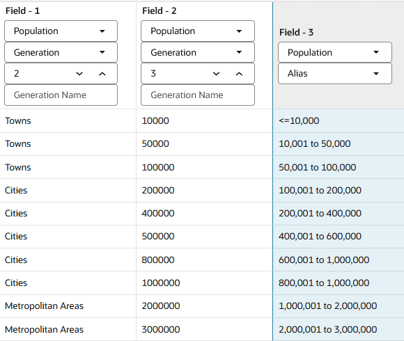

构建可容纳范围的属性维
要构建可容纳范围属性成员的 Essbase 属性维,首先,创建使用生成、级别或父子构建方法的多维数据集。
在维构建规则中,指定属性维的名称及其关联的基本维,以及用于构建属性维的字段。
源数据记录必须按属性顺序升序排列。如果范围具有不同的大小,则源数据必须包括每个属性范围的记录。
注意:
在以后的构建中,无法在现有成员之间插入属性成员。
在大纲属性中,指定立方中所有数字范围属性的所需行为。数字范围属性可以表示范围上限(含上限)或范围下限(含下限)。
大纲属性可帮助您自定义布尔值、日期和数值属性。在示例中,数值范围属性的值为“范围顶部”
要使用生成方法构建具有范围属性的大纲,必须根据数值属性值按升序对源数据记录进行排序。定义规则中的字段,如下所示,其中最小的城镇是第一个记录,大都市地区位于末尾。
以下示例基于 Sample Basic,使用生成构建方法导出到应用程序工作簿,然后重新导入。
图 14-8 用于构建具有范围的数字属性维的规则
用于构建具有范围的数字属性维的规则,如图像前面的文本中所述。

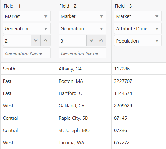

将基本维成员与其范围属性关联
构建数字属性维范围后,您需要一个规则来将基本维的成员与其正确的属性关联。如果添加或重命名范围属性,要确保关联正确,请重新运行维构建并将基本成员与更改的属性关联。
源数据包括基本维成员的字段,以及 Essbase 用于关联相应“人员”属性的数据值的字段。
定义规则,如下所示。
图 14-9 关联数字范围属性的规则
用于将基本维成员与数字范围属性关联的规则。新一代 3 个城市根据人口规模增加并关联到市场。
属性维关联字段(例如,字段 3:市场、属性维、填充)将前一个字段的属性成员放在一个范围内。
注意:
该规则包括一个城市,波士顿,其人口为 3,227,707 超出属性维的范围,其范围仅为 3,000,000。要允许源数据中的值超出范围,请输入范围大小,例如 1000000。Essbase 使用范围大小根据需要将成员添加到现有最高成员上方的属性维或现有最低成员下方的属性维。

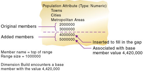

例如,假定数值范围属性在大纲属性中定义为 "Tops of ranges"(范围上限)(包含上限)。这意味着范围属性值表示其范围的最大数量。在示例图中,“群体”属性维是 300000。如果源数据包括人员为 4,420,000 且范围大小为 100000 的记录,则 Essbase 会向属性维 400000 和 5000000 添加两个成员,并将基本成员与值 4,420,000 与 500000 属性关联。
图 14-10 动态添加属性范围成员
此图像显示属性维中的新成员,如图像前面的文本中所述。
