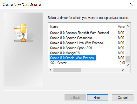

  3. 单击添加,然后选择一个要配置的动因。例如,要为 Oracle 添加 ODBC 驱动程序,请选择 Oracle 8.0 Oracle Wire Protocol。
    Windows 64 位 ODBC 数据源管理员实用程序中的 "Create New Data Source"(创建新数据源)屏幕。对话框中的文本显示 "Select a driver for which you want to set up a data source"。所选驱动程序是 "Oracle 8.0 Oracle Wire Protocol",并且 "Finish" 按钮突出显示。
  4. 单击完成。

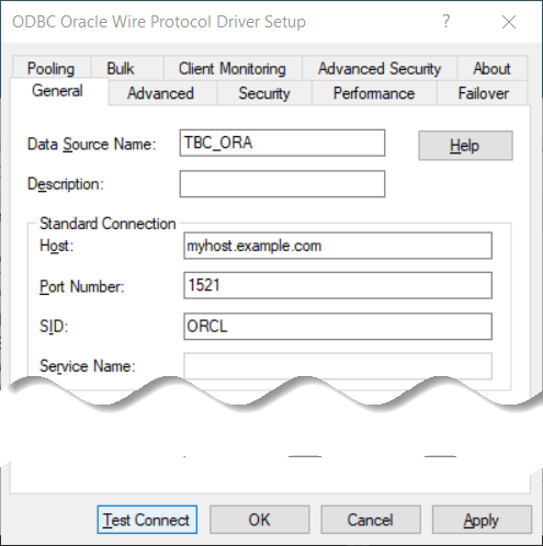

  5. 在驱动程序设置对话框中,
    1. 输入“数据源名称”(例如,TBC_ORA)。
    2. 输入 Oracle Database 主机的名称(例如 myhost.example.com)。
    3. 输入 Oracle Database 的端口号(例如 1521)。
    4. 输入以下任一项:
      • 唯一标识数据库(例如 ORCL)的 Oracle 系统 ID (SID)
      • Oracle Service 名称,如果数据库已在监听程序中注册(例如 orcl.esscs.myhost.example.com)
      Windows 64 位 ODBC 数据源管理员实用程序中的 "ODBC Oracle Wire Protocol Driver Setup" 屏幕。屏幕上的条目如下所示。数据源名称:TBC_ORA,主机:myhost.example.com,端口号:1521,SID:ORCL。所有其他字段均为默认字段,并突出显示 "Test Connect"(测试连接)按钮。
    5. 单击 Test Connect 。

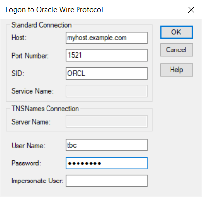

  6. 在“Logon to <source>(登录到 <source>)”对话框中,输入授权的 Oracle Database 用户的用户名和密码,然后单击“OK(确定)”。
    Windows 64 位 ODBC 数据源管理员实用程序中的 "Logon to Oracle Wire Protocol" 屏幕。屏幕上的条目如下所示。Host: myhost.example.com, Port Number: 1521, SID: ORCL, User Name: tbc, Password: (obscured).

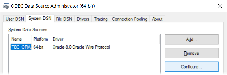

    Windows 64 位 ODBC 数据源管理员实用程序,系统 DSN 选项卡。已添加名为 TBC_ORA 的系统数据源,该数据源与名为 Oracle 8.0 Oracle Wire Protocol 的驱动程序关联。
  9. 如果需要修改数据源配置,
    1. 在系统数据源中选择数据源名称。
    2. 单击配置。
      Windows 64 位 ODBC 数据源管理员实用程序,系统 DSN 选项卡。选定的是一个名为 TBC_ORA 的系统数据源,它与名为 Oracle 8.0 Oracle Wire Protocol 的驱动程序关联。此时将突出显示 "Configure" 按钮。

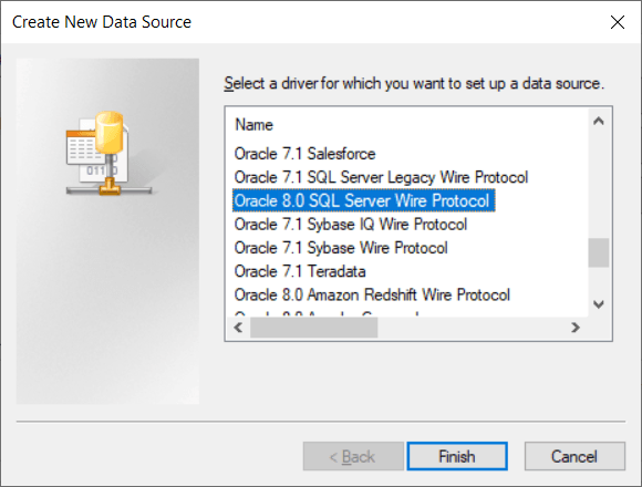

  3. 单击添加,然后选择一个要配置的动因。例如,选择 "Oracle 8.0 SQL Server Wire Protocol"。
    Windows 64 位 ODBC 数据源管理员实用程序中的 "Create New Data Source"(创建新数据源)屏幕。对话框中的文本显示 "Select a driver for which you want to set up a data source"。所选驱动程序为 "Oracle 8.0 SQL Server Wire Protocol",并突出显示 "Finish"(完成)按钮。
  4. 单击完成。
