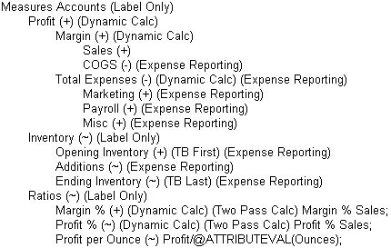

示例度量维上的标记和运算符
“度量”维标记为“帐户”,是虚构 TBC 大纲中最复杂的维,因为它同时使用时间和帐户数据。它还包含用于帮助 Essbase 计算大纲的公式和特殊标记。
检查 TBC 定义的度量维标记。“度量”维的许多属性在前面的主题中进行了讨论:加 (+)、减(–)和无合并 (~) 运算符以及帐户和仅标签标记:
  • 库存和比率成员名称可帮助用户导航数据。它们不包含数据,因此仅接收标签。
  • “度量”维本身具有仅标签标记。度量的一些成员具有 Dynamic Calc(动态计算)标记。
  • 度量的一些成员具有时间平衡标记(TB 优先或 TB 末尾)。
图 1-8 TBC 度量维
此图显示“TBC 度量”维中的成员属性,如图像前面的文本中所述的合并运算符和标记。

在以下大纲中,“TBC 度量”维包含多个标记为动态计算的成员 - 利润、利润、总费用、利润百分比和利润百分比。
图 1-9 TBC 度量维,动态计算标记
此图显示“TBC 度量”维中标记为“动态计算”的成员,如图像前面的文本中所述。
