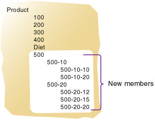

Essbase 根据数据和规则的来源构建以下层次结构:
图 14-2 生成参考
此图显示了在生成构建期间创建的新成员。

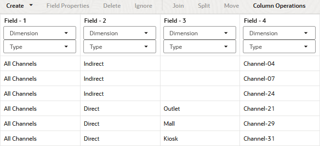

    5. 此时将打开维构建规则,其中包含未定义的字段,并预览数据(来自文本文件),填充字段下方的网格。
      新规则 "genchannel" 的维构建规则编辑器的图像,未定义的字段 1 到 4 作为等待填充的元数据列。每个字段下方是从源数据文件导入的数据值。

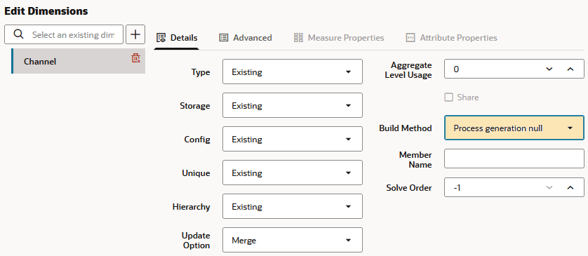

  8. 现在,您需要定义构建方法并检查其他维构建操作说明。单击渠道链接可编辑维属性。
  9. 将 Build Method(构建方法)更改为 Process generation null 。
    维构建规则编辑器中“编辑维”窗口的图像,其中选择了“流程生成为空”。
    单击 "OK"(确定)。

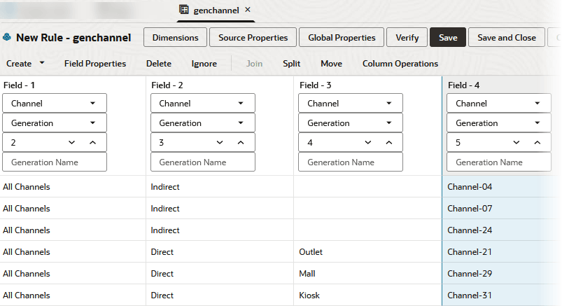

  10. 单击字段 1 中的维选择器,然后选择渠道。
    维构建规则编辑器中字段 1 的图像,其中选择了通道维。
  11. 将字段 1 的 Type 选择器更改为 Generation 。
  12. 将生成递增到 2,因为“所有渠道”层次成员位于级别 2。生成 1 成员始终是维名称;在本例中为通道。
  13. 在字段 2 - 4 中,现在应选择渠道作为维。将 Type(类型)选择器更改为 Generation(生成),将字段 2 的生成编号标记为 3 ,将字段 3 的生成编号标记为 4 ,将字段 4 的生成编号标记为 5 。
    此图显示了通过使用流程生成空值构建方法创建具有粗糙层次结构的渠道维的规则。字段 1 定义为“通道”、“生成”、“2”,并且包含“所有通道”。字段 2 定义为“渠道”、“生成”、“3”,并且包含三个记录的“间接”和三个记录的“直接”。字段 3 定义为通道、层代和 4,并且包含三个空字段和三个位置字段(Outlet、Mall 和 Kiosk)。字段 4 定义为通道、层代、5,并且包含通道 ID。
