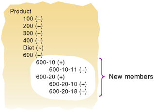

数据源是“自下而上的”,因为数据源的第一列包含新的叶级别成员(600-10-11、600-20-10 和 600-20-18)。第二列包含新成员的父项(600-10 和 600-20),第三列包含父项的父项 (600)。
维构建加载规则使用层参考构建方法将成员添加到产品维。该规则为数据来源的每个字段指定级别编号和字段类型。您还必须在规则的维属性中选择级别构建方法,除非源数据包含空值(对于该用例,请参阅下面的“处理空字段”)。
级别构建的维构建规则
Essbase 根据数据和规则的来源构建以下层次结构:
图 14-4 层
此图显示了在级别构建期间创建的新成员。

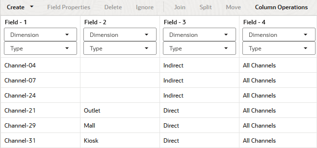

    5. 此时将打开维构建规则,其中包含未定义的字段,并且预览数据(来自文本文件)以填充字段下方的网格。
      新规则 "levchannel" 的维构建规则编辑器,未定义的字段 1 到 4 作为等待填充的元数据列。每个字段下方是从源数据文件导入的数据值。

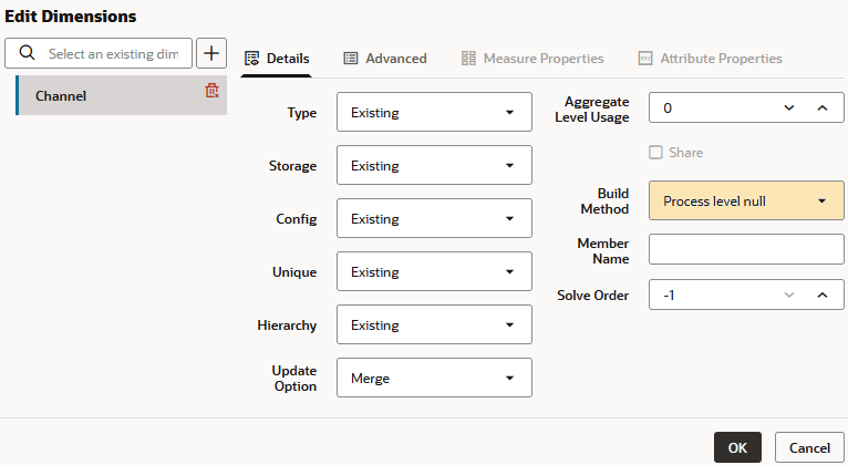

  8. 现在,您需要定义构建方法并检查其他维构建操作说明。单击渠道链接可编辑维属性。
  9. 将构建方法更改为流程层空值。
    维构建规则编辑器中的“编辑维”窗口,其中选择了“流程层为空”。
    单击 "OK"(确定)。

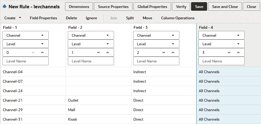

  10. 单击字段 1 中的维选择器,然后选择渠道。
    维构建规则编辑器中的字段 1,填充了数据,并选择了“通道”维。
  11. 将字段 1 的 Type 选择器更改为 Level 。
  12. 将级别递增到 0,因为通道 ID 位于级别 0。
  13. 在字段 2 - 4 中,现在应选择渠道作为维。将 Type(类型)选择器更改为 Level(级别),并将字段 2 的级别编号标记为 1 ,字段 3 的级别编号标记为 2 ,字段 4 的级别编号标记为 3 。
    维构建规则,使用流程层 NULL 构建方法创建具有细分层次结构的渠道维。字段 1 定义为通道、层、0,并包含通道 ID。字段 2 定义为通道、层、1,并且包含三个空字段和三个位置字段(Outlet、Mall 和 Kiosk)。字段 3 定义为三个记录的“渠道”、“级别”、“2”和“间接”,三个记录的“直接”。字段 4 定义为“通道”、“级别”、“3”,并且包含“所有通道”。
