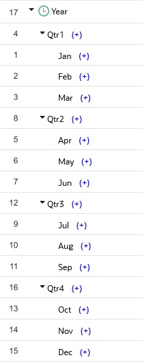

下图显示了 Sample Basic 数据库中的 Year 维。其成员的计算顺序显示在每个成员的左侧。此示例假定父代成员未标记为动态计算。
图 19-3:示例基本年度维的计算顺序
展开的“Year(年度)”维大纲,其中包含用于说明其成员的计算顺序的数字。订单(从 1 到 17)为“Jan(一月)”、“Feb(二月)”、“Mar(三月)”、“Qtr1(季度)”、“Apr(四月)”、“May(五月)”、“Jun(六月)”、“Qtr2(四月)”、“Jul(七月)”、“Aug(八月)”、“Sep(九月)”、“Qtr3(三季度)”、“Oct(十月)”、“Nov(十一月)”、“Dec(十二月)”、“Qtr4(四季度)”、“Year(年度)”。
Jan 是第一个分支中的第一个成员。Jan 没有公式,因此不会对其进行评估。这同样适用于 Feb 和 Mar,分支中的其他两个成员。
Essbase 通过合并“一月”、“二月”和“三月”来计算 Qtr1。在此示例中,将添加这些月份(如 + 合并运算符所示),以便为 Qtr1 提供值。
然后, Essbase 以相同的方式计算 Qtr2 到 Qtr4 分支。
最后, Essbase 通过合并 Qtr1 到 Qtr4 的值来计算 Year 成员。如 + 合并运算符所示,添加这些季度以提供年份值。
