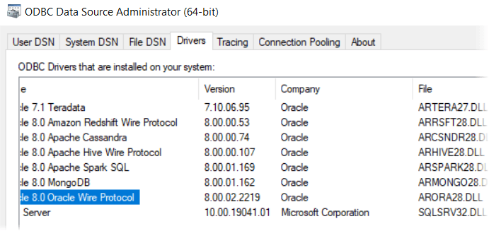

例如,从 odbcinst.ini 中的以下条目中,我们知道驱动程序名称为 ARora(无需包括版本信息 28):
Driver=/scratch/username/oracle_home/essbase/modules/oracle.essbase.datadirect.odbc/8.0.2/lib/ARora28.so
要在 Windows 上查找 DriverName,请查看 Windows 64 位 ODBC 数据源管理员实用程序中的“驱动程序”选项卡。
选择了 "Drivers"(驱动程序)选项卡的 ODBC 数据源管理员工具。此时将突出显示 Oracle 8.0 Oracle Wire Protocol。其驱动程序文件名是 ARORA28.DLL。
