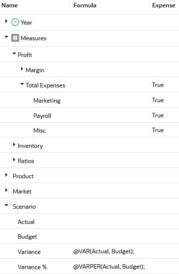

实际值与预算值之间的差异
使用 @VAR 和 @VARPER 计算函数可以计算预算值与实际值之间的差异或百分比差异。
您可能希望差异为正或负,具体取决于您是在“帐户”维中计算费用项还是非费用项。默认情况下, Essbase 假定成员是非费用项。
考虑费用与非费用会计对差异计算的影响:
  • 费用项目。如果实际值小于预算值(例如,如果实际成本小于预算成本),则希望 Essbase 显示正差异。
  • 非费用项目。如果实际值小于预算值(例如,如果实际销售额小于预算销售额),则希望 Essbase 显示负差异。
默认情况下,在不使用函数的情况下, Essbase 会假定成员是非费用项,并相应地计算差异。
使用 @VAR 或 @VARPER 函数时,如果实际值小于预算值,则 Essbase 将显示正差异。例如,在 Sample.Basic 中,“总费用”的子项是费用项。方案维的“差异”和“差异百分比”成员计算“实际”值与“预算”值之间的差异。
图 17-3 差异示例
使用费用报告成员和公式大纲进行差异计算。
请参阅“Variance Reporting(差异报表)”属性。
