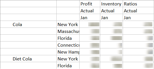

"California"->"Actual"->"Cola"考虑以下对称网格。它是对称的,因为每种产品在网格中都具有相同的市场和方案 (Actual)。
以下网格是非对称的,因为 Diet Cola 产品在网格中具有比 Cola 产品较少的市场。
当 FIX 语句或 Smart View 网格视点 (point of view, POV) 中有多个维时,默认计算范围是计算 FIX 或网格中的成员的叉积(所有可能的组合)。也就是说,POV 驱动的计算(其中,产品和市场组合是从网格中获取的)将计算以下所有行-成员组合:
Cola->"New York"
Cola->"Massachusetts"
Cola->"Florida"
Cola->"Connecticut"
Cola->"New Hampshire"
"Diet Cola"->"New York"
"Diet Cola"->"Massachusetts"
"Diet Cola"->"Florida"
"Diet Cola"->"Connecticut"
"Diet Cola"->"New Hampshire"
这可能比您需要的计算活动更多。如果希望仅计算网格上显示的组合,则可以指定要计算哪些元组,并将计算限定于较小的切片。对元组进行计算还可以减少计算时间和多维数据集大小。
Cola->"New York"
Cola->"Florida"
Cola->"Connecticut"

如果您从 Smart View 针对下面的网格执行此计算脚本,则只会对所显示的产品和市场的组合进行计算。例如,不会计算 "Diet Cola"->Massachusetts,因为它未显式显示在网格上。请注意,虽然只有 Actual 显示在网格上,但是会对所有方案(在此示例多维数据集中为第三个稀疏维)进行计算。这是因为方案维不是计算脚本中的 GRIDTUPLES 语句的一部分。
