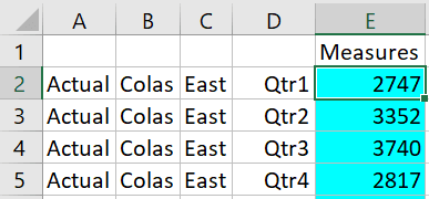

在此示例中,我们为可钻取区域选择了蓝色背景。对 Actual、Colas、East、Qtr1 进行穿透钻取。
Smart View 工作表的图像,可钻取区域以蓝色突出显示,在 Actual、Colas、East、Qtr1 选择了成员。
将会启动浏览器,并使用参数值 100 和 East (注意 Colas 是 Product 类别 100 的别名)搜索 Essbase 文档。
