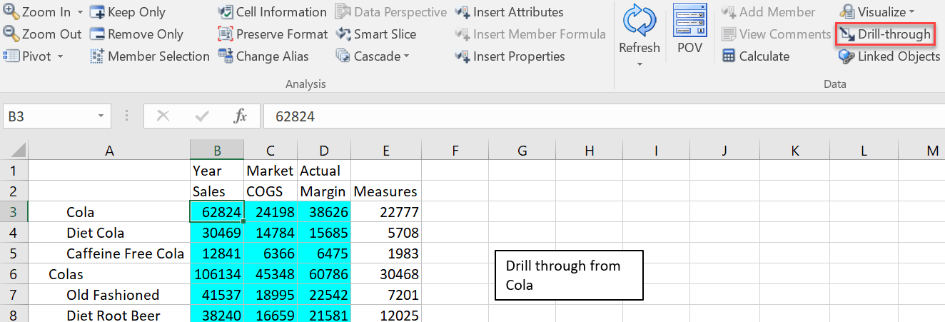

  1. 在 Smart View 中连接到多维数据集。
  2. 向下钻探到您在穿透钻探报表定义中指定的可钻探区域。
    可钻取单元格使用您在准备 Smart View 时选择的单元格样式突出显示。
  3. 选择一个或多个单元格,然后单击 Essbase 功能区上的穿透钻取。
    下图显示了从单个单元格进行的穿透钻取。还可以从多个单元格进行穿透钻取。单元格可以包含一个范围或多个范围。它们可以是连续的或非连续的,并且可以包含层次中的不同层代。
    Smart View 网格的图像,选择了单个单元格(在 Cola 交叉点处)以进行穿透钻取,突出显示了 Essbase 功能区上“穿透钻取”选项。

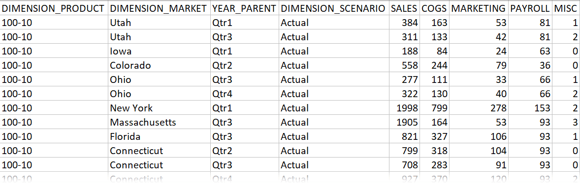

  4. 查看结果。
    穿透钻取时,将打开一个新工作表,其中显示穿透钻取操作的结果。结果取决于从其进行穿透钻取的一个或多个单元格的上下文。请参阅穿透钻取工作方式。
    包含单个单元格穿透钻取操作结果的电子表格的图像。
