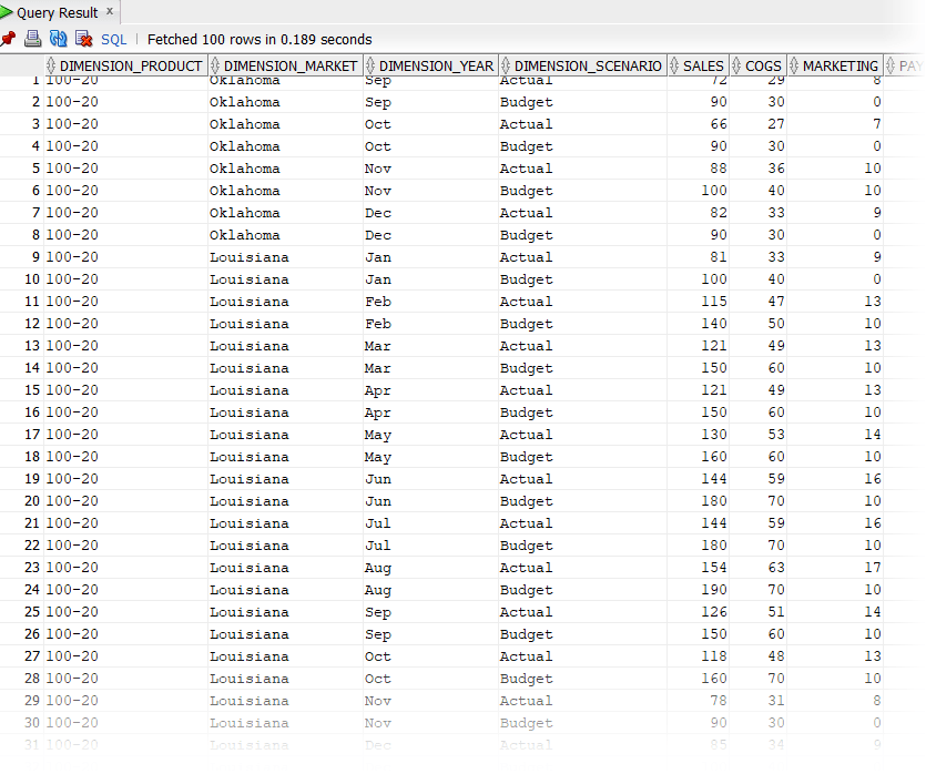

假定一个关系表 SB_DT,并选择了所有记录。SQL 查询如下:
SELECT * FROM SB_DT
下图中,由于长度限制,截断了查询结果(SQL Developer 中),因为表中有数千条记录:
SQL Developer 中的表格式数据视图。数千行记录,其中 DIMENSION_PRODUCT 列包含 Product SKU 的值,DIMENSION_MARKET 列包含美国各州,DIMENSION_YEAR 列包含月份,DIMENSION_SCENARIO 列包含 Actual 或 Budget,名为 SALES、COGS、MARKETING 和 PAYROLL 列为数字列。
