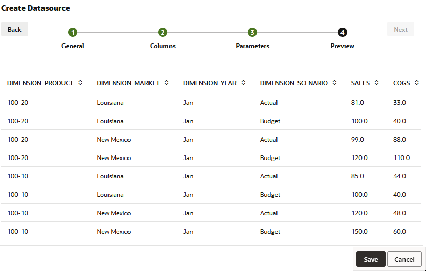

    10. 请注意,在预览中默认参数已应用于查询。因此,预览中仅填充了 DIMENSION_YEAR 列值为 Jan 的外部源记录。
      “创建数据源”向导中的“预览”选项卡的图像,其中仅显示 DIMENSION_YEAR = Jan 的记录。
      尽管该预览仅显示应用了默认参数的值,但以后,当您为穿透钻取报表定义实施运行时参数时,您可以访问的外部数据比该预览中可见的数据多。

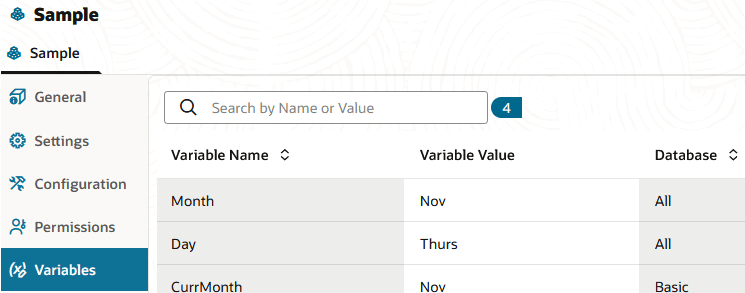

  1. 创建全局或应用程序级别的替代变量。
    在应用程序级别创建的替代变量的图像名称:CurrMonth,值:十一月

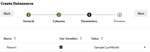

    7. 在“参数”步骤中创建了 Param1 —存在此参数是因为在“常规”步骤中的查询使用了 ?。要定制 Param1 以引用替代变量,请单击使用变量,并从值下拉列表中选择替代变量。
      如果要在应用程序中创建数据源,全局和应用程序级别替代变量都可供选择。应用程序级别变量以应用程序名称作为前缀。如果要创建全局数据源,则仅全局替代变量可供选择。
      您可以将 Param1 重命名为对您的用例有意义的名称。例如,您可以将其重命名为 param_G_month 以指示参数使用全局变量表示当前月份,也可以将其重命名为 param_<appName>_month 以指示参数使用应用程序级别变量表示当前月份。使用 Essbase 服务器日志文件调试参数时,定制参数名称会很有用。
      “创建数据源”向导中的“参数”选项卡的图像。选中了“使用变量”,值为 Sample.CurrMonth。
