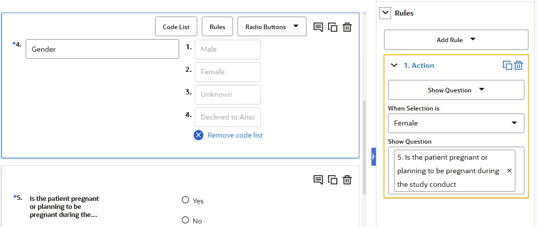

  4. 选择或创建启用动态问题的问题,然后选择解答字段上方的规则按钮。
    确定问题必须为以下类型:下拉列表、复选框或单选按钮。
  5. 在右侧,选择添加规则。

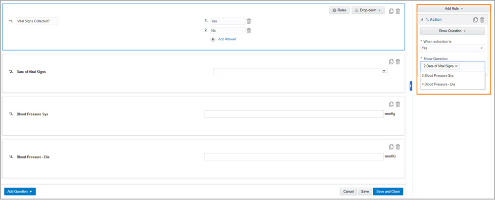

  6. 从下拉列表中,选择显示问题,然后填写以下字段:
    • 选择时:从下拉列表中选择确定动态问题显示的答案。
      此下拉列表填充您为触发动态问题的问题创建的选项。如果没有为问题输入选项,则下拉列表为空。
    • 显示问题:从下拉列表中选择要显示的动态问题。
    图 7-1 如何将动态问题添加到表单
    屏幕抓图中显示了如何向表单添加动态问题
