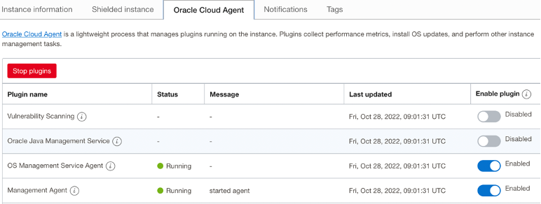

  1. 部署用于安装监视代理的脚本。
    1. 使用以下命令在目录中创建名为 agent-enable.sh 的新文件:
      vi agent-enable.sh
    2. 复制以下代码片段并将其粘贴到代理 enable.sh 文件中。保存文件中所做的更改并退出。

    4. 成功为计算实例运行上述脚本 (1) 或 (2) 后,您可以在 Oracle Cloud Agent 选项卡下的计算实例详细信息页面中检查相同状态。 SM 列表
    注:管理代理在运行状态下显示后,仅继续执行进一步的步骤,因为如果管理代理未在实例中运行,则在后续步骤中将出现错误。

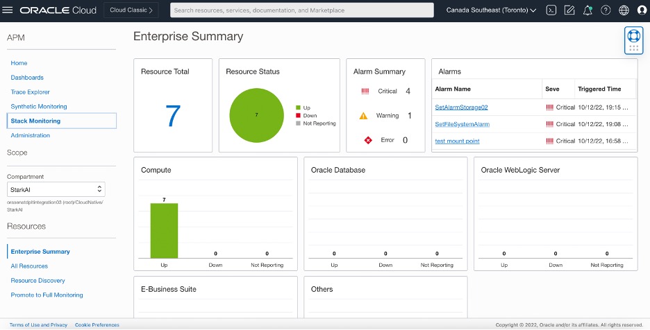

    4. 以上脚本 (1) 或 (2) 最多可能需要 5-10 分钟才能完成。登录到 OCI 门户,导航到“主页”菜单、可观察性和管理堆栈监视。您可以在“堆栈监视”页上查看启用的堆栈监视和完整的仪表盘。提升后,计算实例的资源类型为主机。 SMDashboard

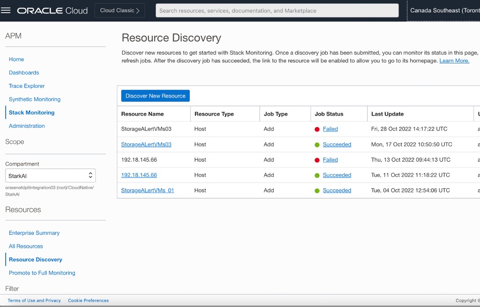

    5. 在“资源搜索”下检查促销作业的状态以验证搜索资源的成功。 SMAgentList1

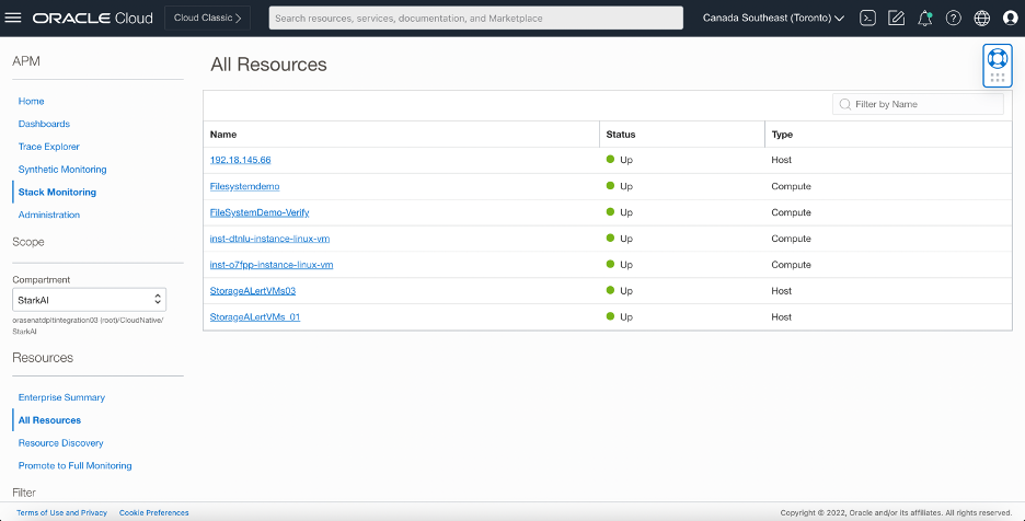

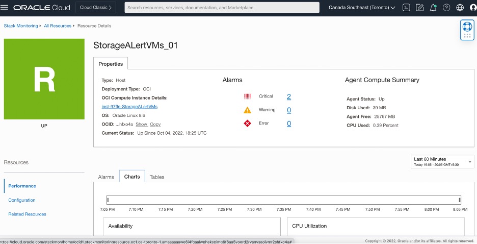

    6. 在堆栈监视仪表盘上,选择资源块,将显示您启用了监视的计算实例和主机的列表。
      SM 列表 2
    7. 从列表中选择所需的主机,将显示为该特定主机显示的度量和表的详细视图。
      SM Agent 概述

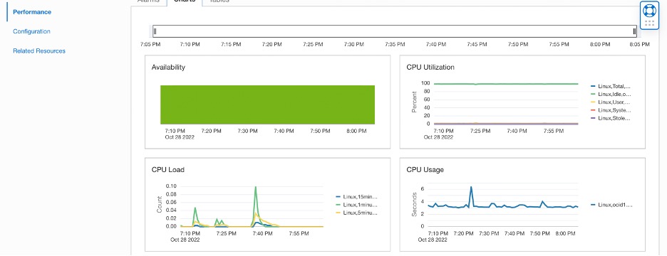

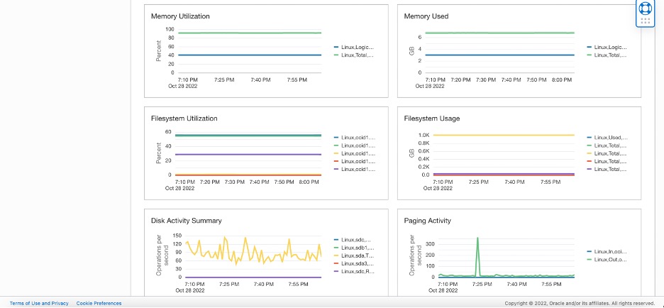

      • 主机信息和度量显示为资源详细信息页上的图表和表。
        主页图表 1
        主页图表 2
        主页图表 3

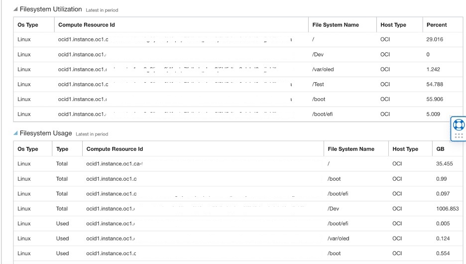

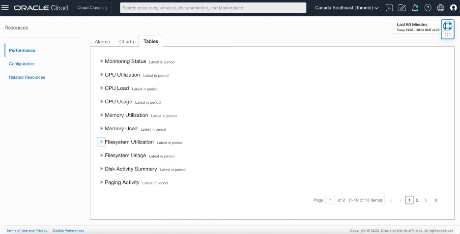

      • 可以选择已用文件系统 (GB) 和文件系统使用率 (%) 来获取有关主机中存在的存储的更具体的信息。表视图以表样式/格式提供所有度量。
        主页表
      • 选择实例的特定信息后,它将显示在百分比和存储中(以 GB 为单位)。主机中提供的每个文件系统都以表格式表示挂载点。
        磁盘表信息
