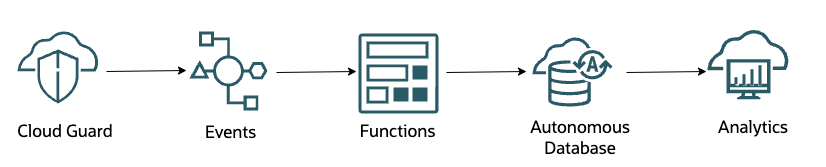

概括体系结构

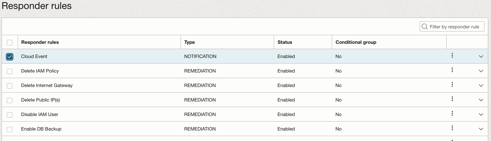

配置 Oracle Cloud Guard 以响应检测器配方。响应器规则应确保 Oracle Cloud Guard 事件的状态设置为已启用,如下图中所示。

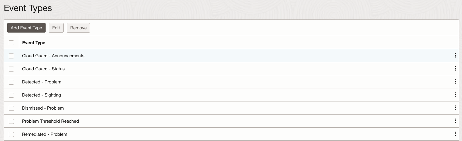

任务 2:创建 OCI 事件服务规则以检测 Oracle Cloud Guard 问题并调用 OCI 函数
OCI Events Service 支持您基于整个租户中资源的状态更改来创建自动化。通过使用事件,开发团队可以在资源更改状态时自动响应。

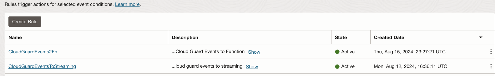

要获取事件,请导航到 Observability & Management ,然后单击 Events Service 。创建新规则并配置将写入函数的事件类型,如下图中所示。
单击省略号图标(三个垂直点)可编辑 Oracle Cloud Guard 事件并将其发送到函数,如下图中所示。

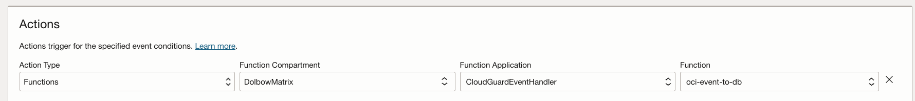

添加操作以将 Cloud Guard 事件转发到函数,如下所示。
配置事件类型。

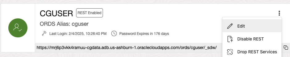

AJD 表必须存在且已启用 REST。如下图所示。

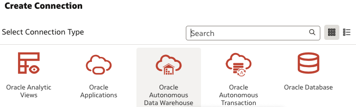

登录到 Oracle Analytics Cloud,单击创建新连接,然后单击 Oracle Autonomous Data Warehouse ,然后选择在步骤 1 中下载的 wallet。

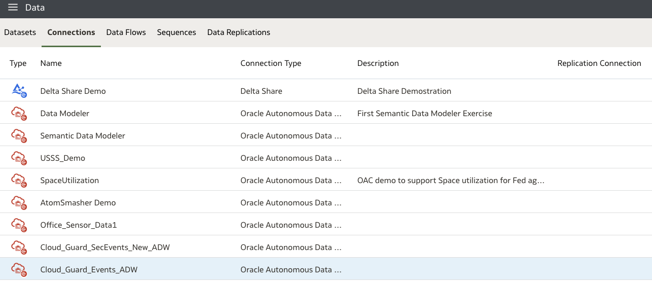

建立连接后,OAC 将按如下所示在“Connections(连接)”下显示该连接。
