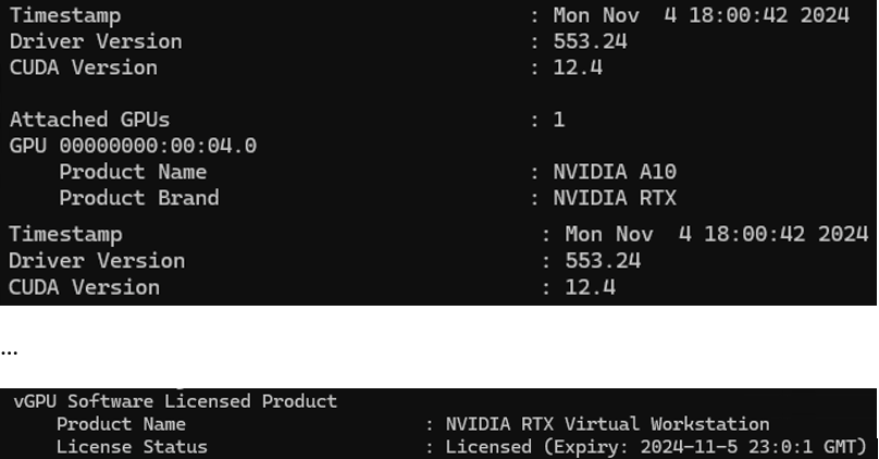

运行
nvidia-smi -q命令并检查 Product Brand 是否设置为 NVIDIA RTX , License Status 是否显示 Licensed 。
如果无法获取许可证并将 License Status 显示为 Unlicensed ,请检查 nvidia-gridd 服务日志。
sudo grep gridd /var/log/messages

在命令行或 PowerShell 中,运行
注:在 Windows 上,
nvidia-smi.exe默认安装在C:\Program Files\NVIDIA Corporation\NVSMI文件夹中。 -
如果无法获取许可证并将许可证状态显示为未获得许可,请检查日志中的许可消息。
%SystemDrive%\Users\Public\Documents\NvidiaLogging\Log.NVDisplay.Container.exe.log
