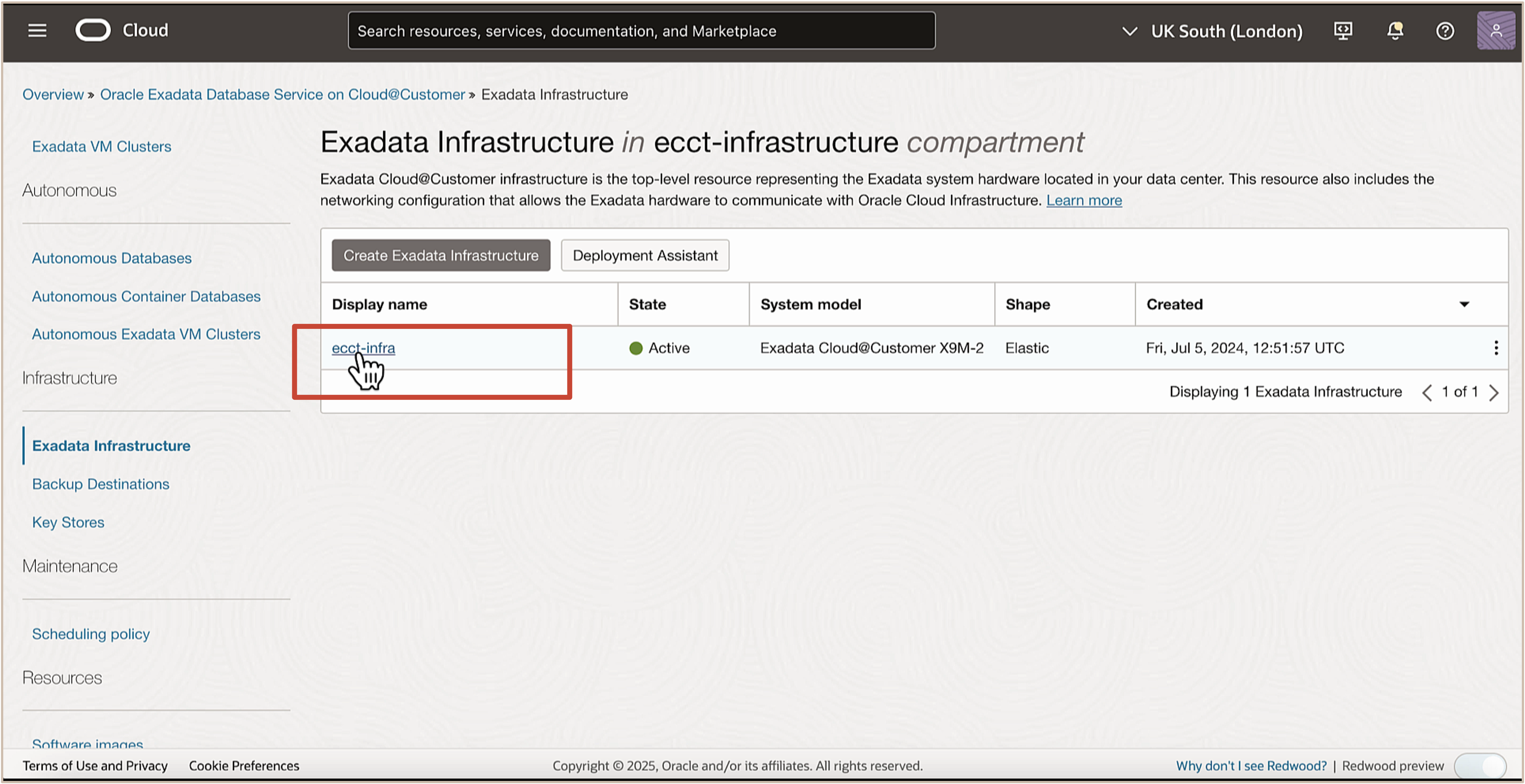

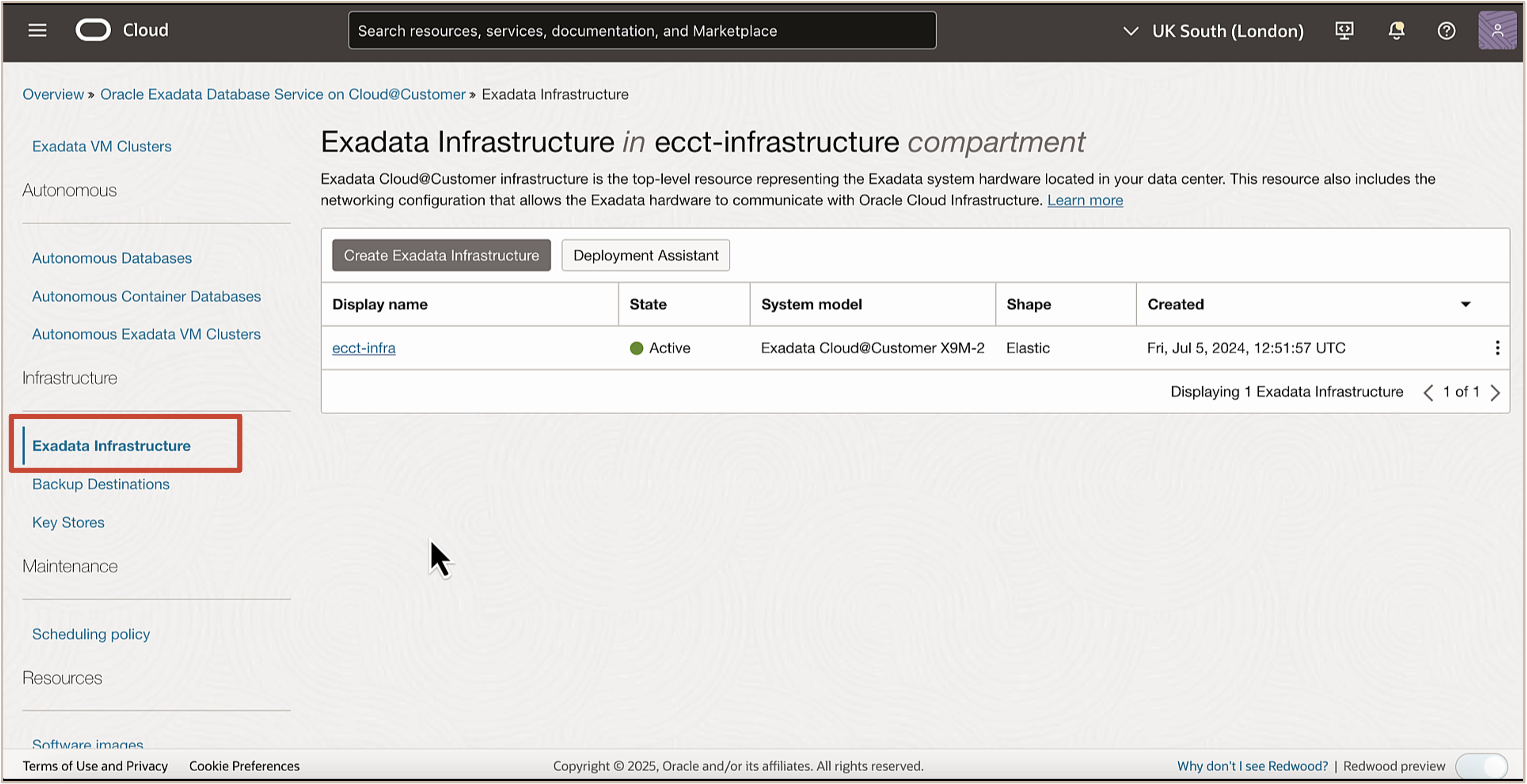

  2. 选择您要编辑的 Oracle Exadata 基础结构所在的区域区间,然后单击 Exadata 基础结构
    图中显示了如何导航到 exadata 基础结构
  3. 单击要在其中配置 E 级 (Exascale) 存储的 Oracle Exadata 基础结构的名称。
    图中显示了单击 exadata 基础结构

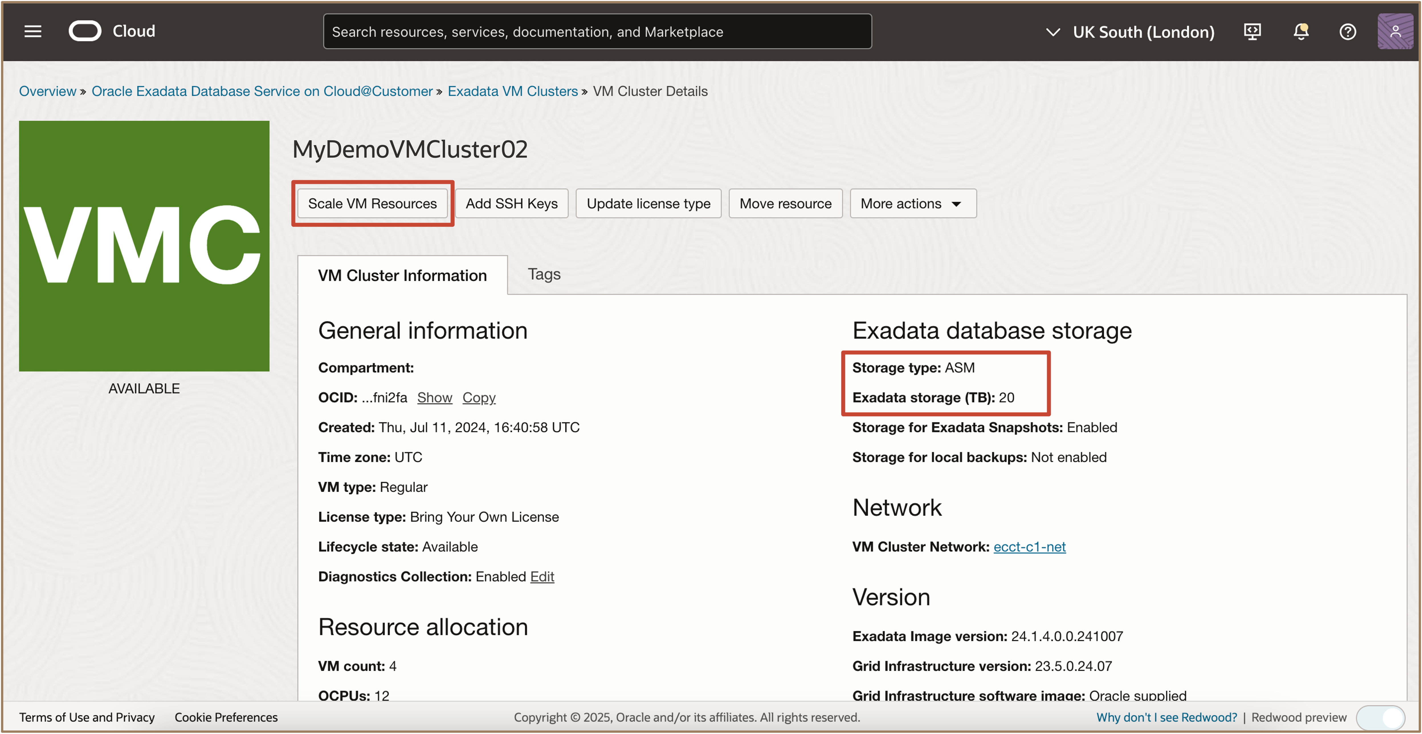

  1. 导航到要减少分配的存储的其他 VM 集群。在 VM 集群详细信息页中,单击缩放 VM 集群
    图中显示了缩放 VM 存储

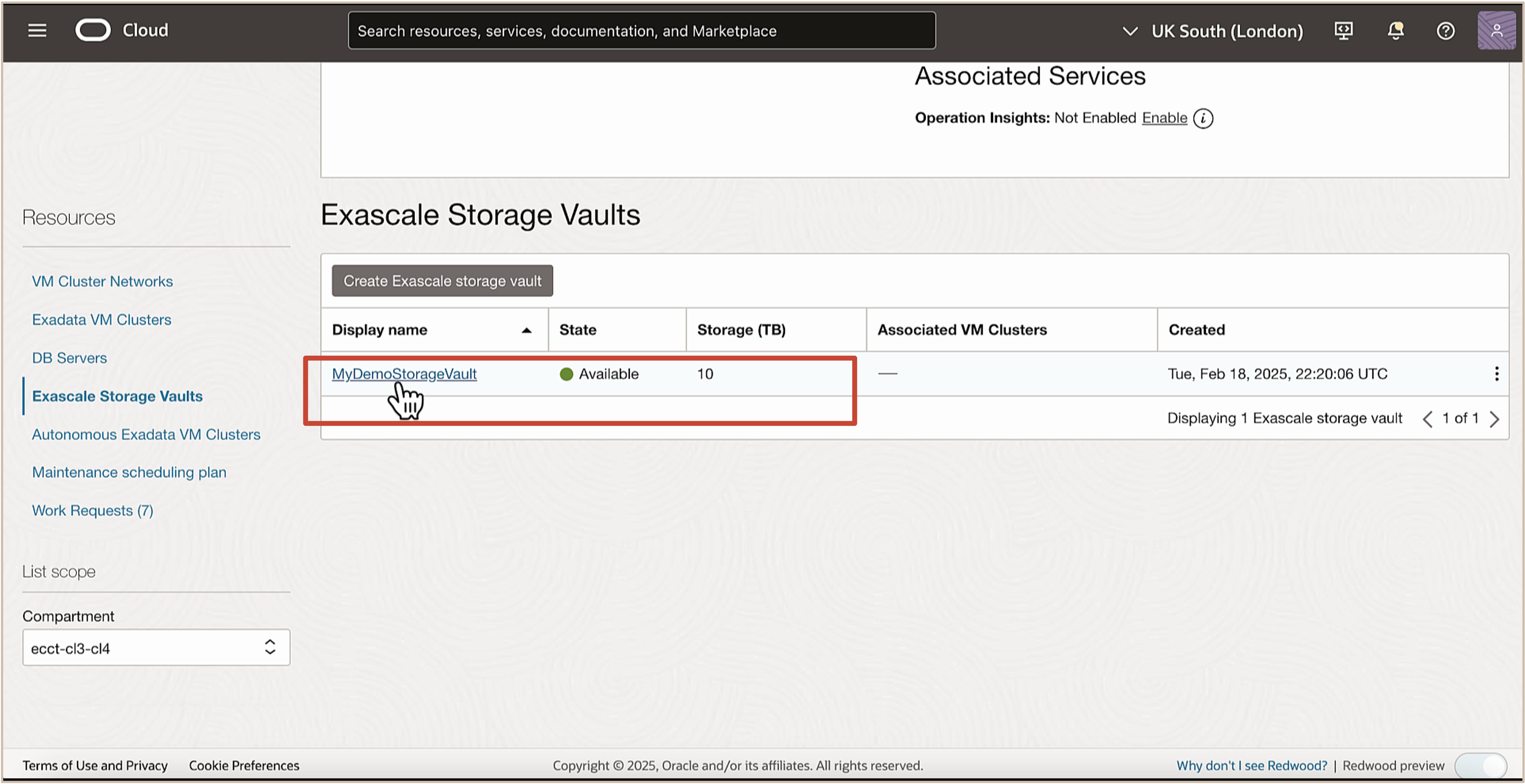

任务 3:配置 E 级 (Exascale) 存储 Vault
E 级 (Exascale) Vault 是使用 E 级 (Exascale) 存储池提供的物理资源的逻辑存储容器。每个 Vault 至少与一个存储池关联。

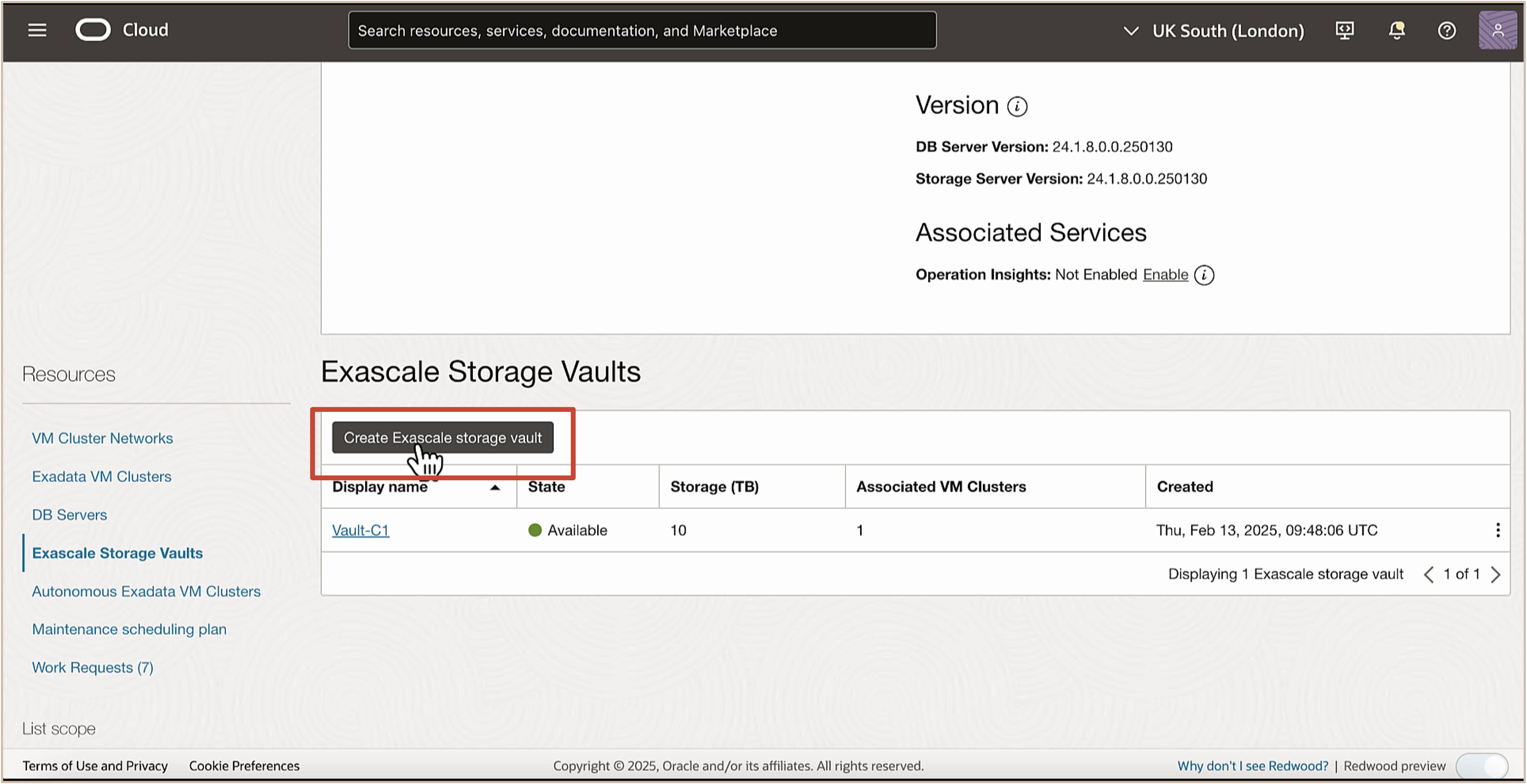

  1. Exadata 基础结构详细信息页面的资源下,单击 E 级 (Exascale) 存储 Vault
    图中显示了 E 级 (Exascale) 存储 Vault
  2. 单击 Create E ascale storage vault

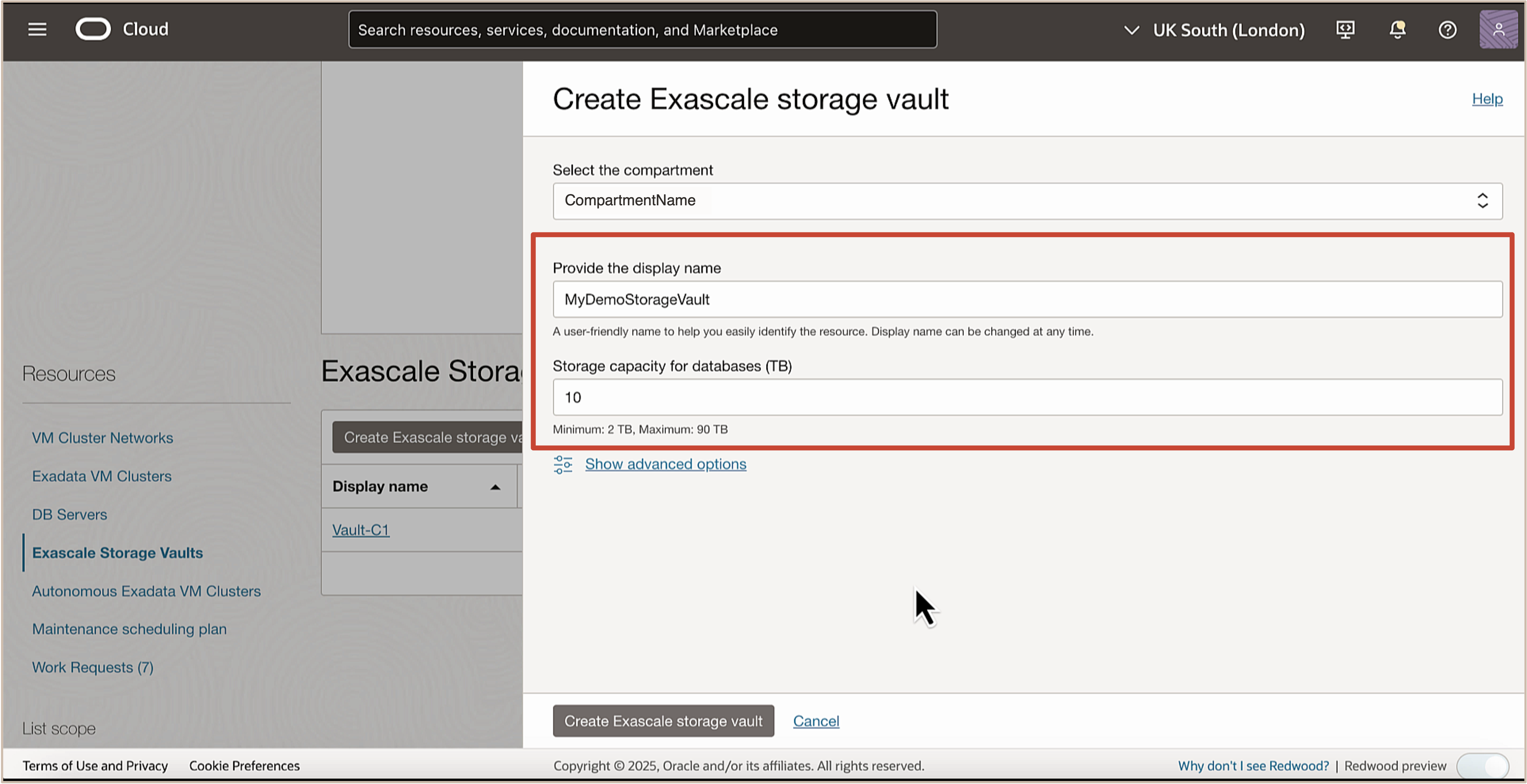

  3. 创建 E 级 (Exascale) 存储 Vault 页中,输入以下信息。
    • 区间:选择要在其中创建 E 级 (Exascale) 存储 Vault 的区间。
    • 名称:输入 Vault 的名称。
    • 数据库的存储容量:输入存储容量。
    注: E 级 (Exascale) 存储 Vault 的最小可配置大小或可调整大小为 2 TB。
    图中显示了 Create Eascale storage vault

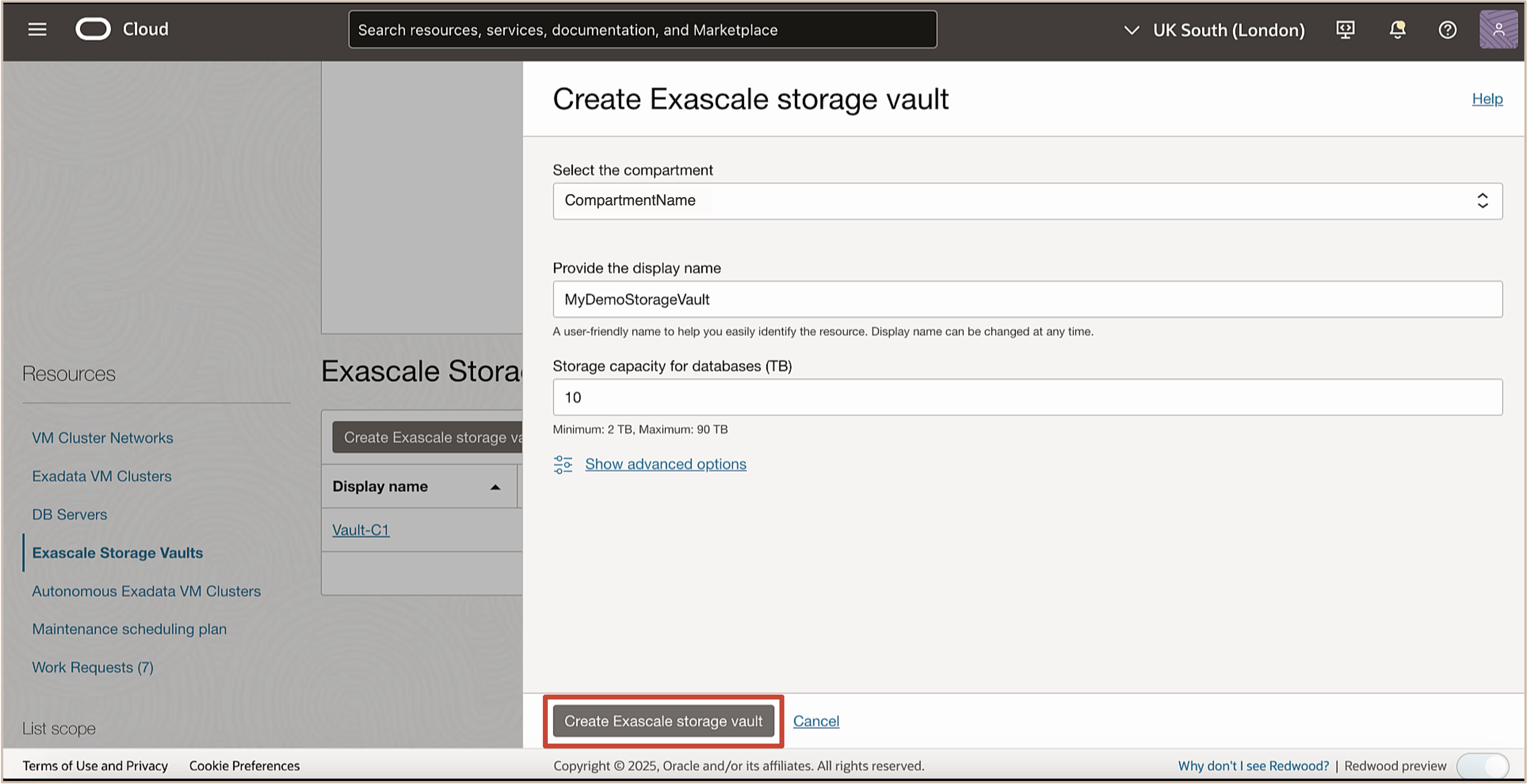

  4. 单击 Create E ascale storage vault

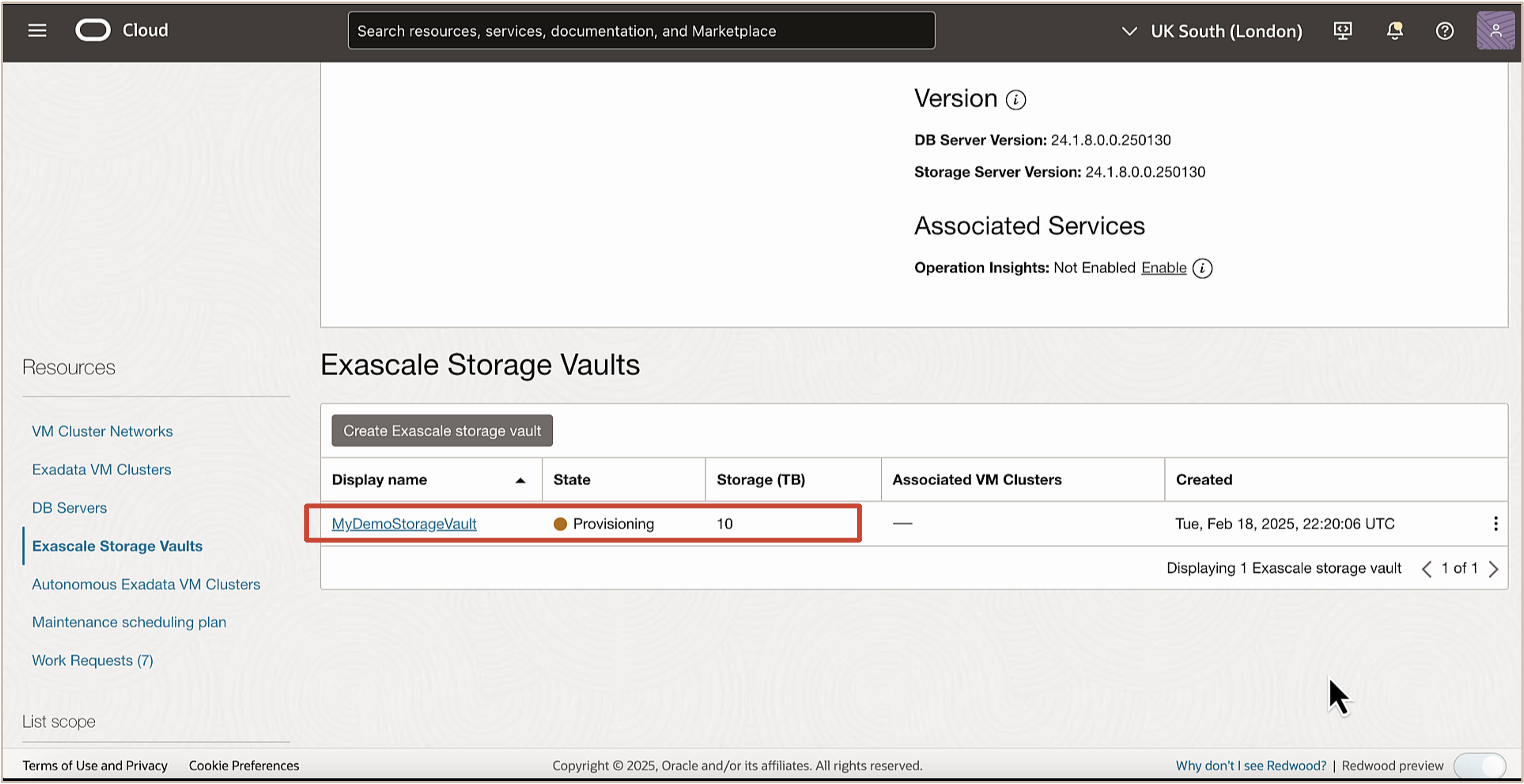

    在创建过程运行时, Exascale storage vault 的生命周期状态将显示 PROVISIONING
    Exascale storage vault 创建过程完成后,VM 集群的状态将更改为 AVAILABLE
    Exascale Storage Vault 详细信息页显示有关已分配存储的信息以及与 Vault 关联的 VM 集群列表。

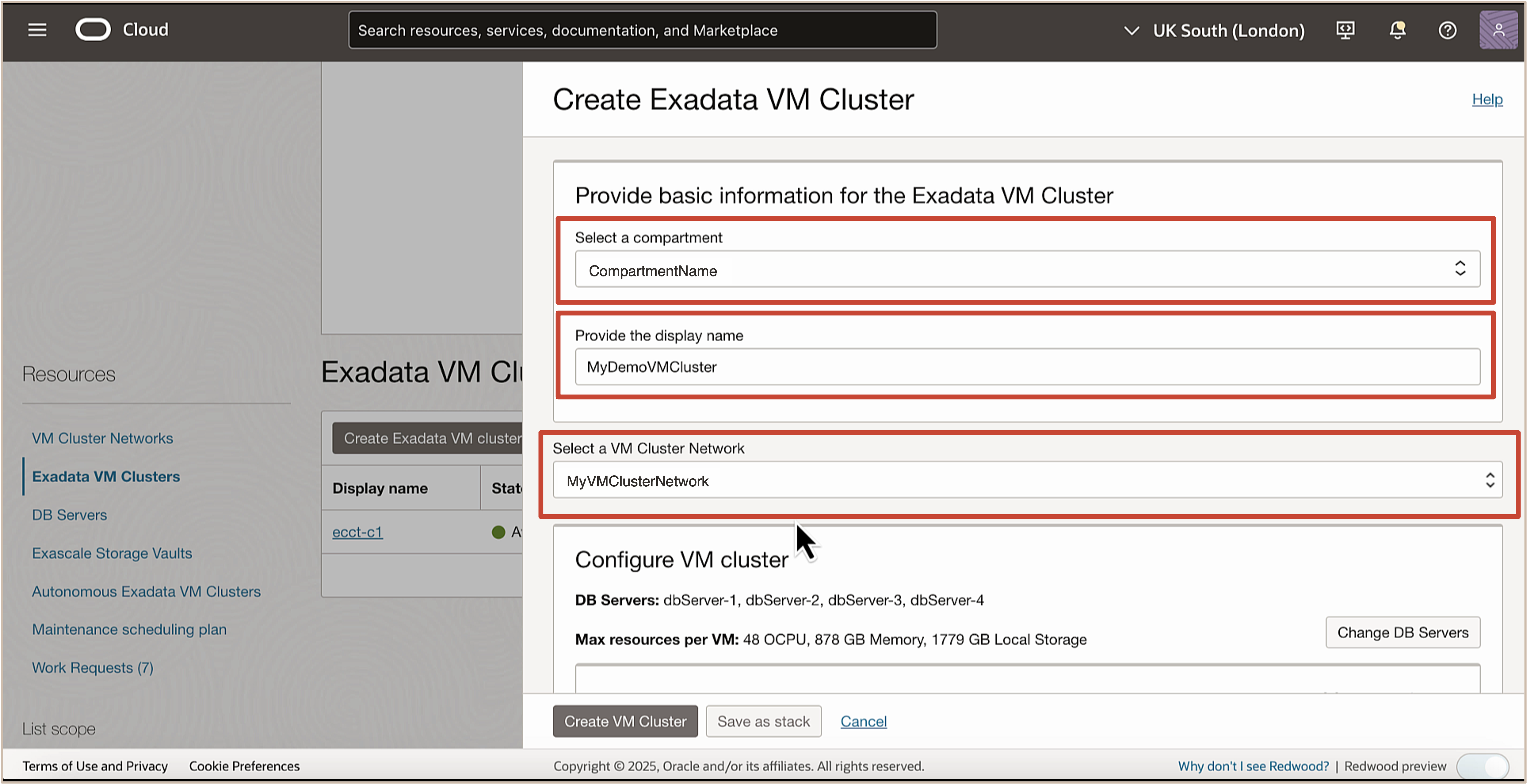

  3. Create Exadata VM Cluster(创建 Exadata VM 集群)页面中,输入以下信息。
    • 选择区间:选择要在其中创建 E 级 (Exascale) VM 集群的区间。
    • 提供显示名称:输入 VM 集群的名称。
    • 选择 VM 集群网络:选择要用于 VM 集群的 VM 集群网络。
    • 配置 VM 集群:
      • 数据库服务器:输入数据库服务器。
      • 指定每个 VM 的 OCPU 计数:输入每个 VM 的 OCPU 计数。
      • 指定每个 VM 的内存 (GB):输入每个 VM 的内存。
      • 指定每个 VM 的本地存储:输入每个 VM 的本地存储。
    图中显示了 Exadata VM 集群

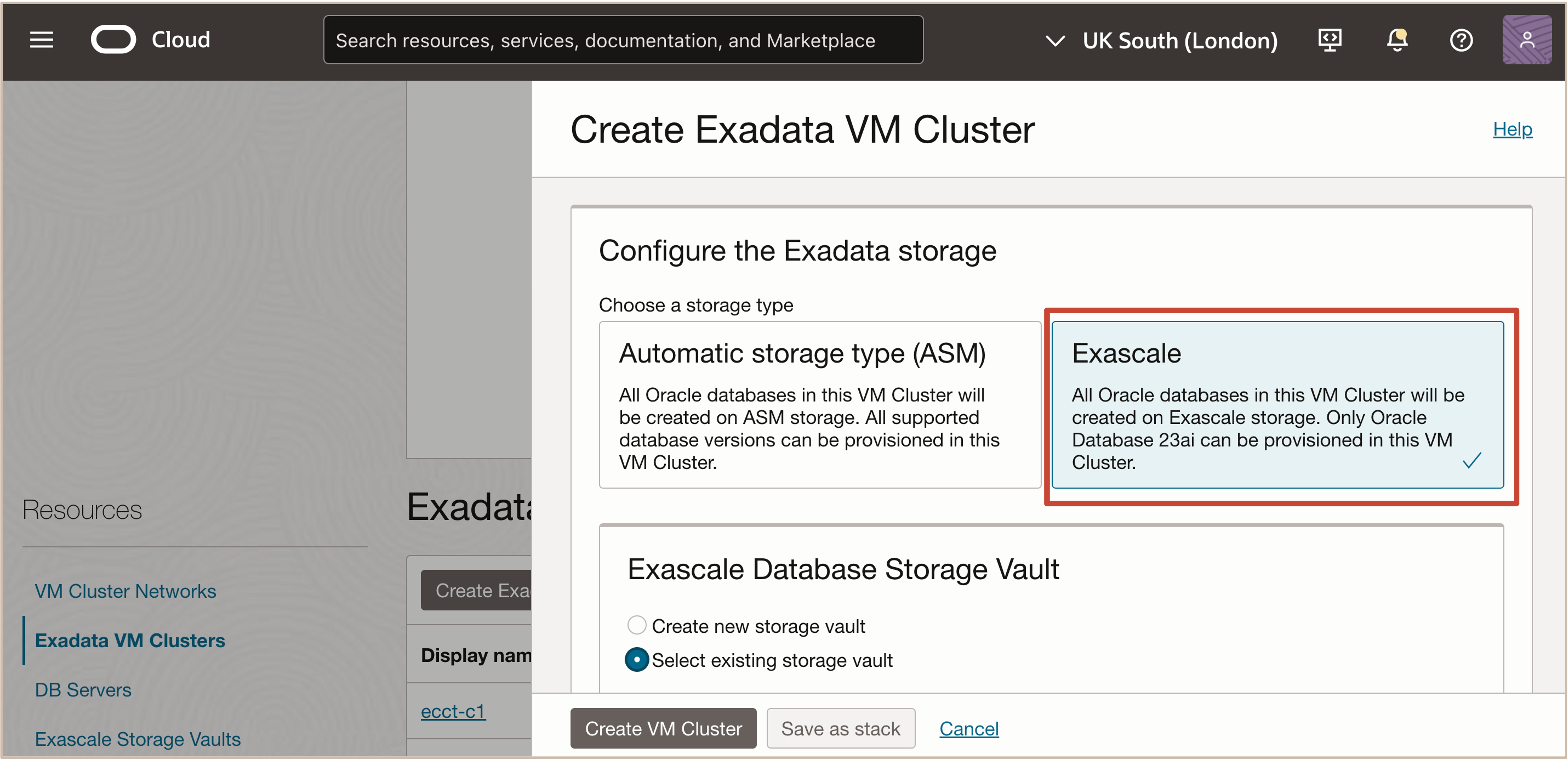

  4. Configure the Exadata storage 部分,选择 Exascale 作为存储类型
    图中显示了如何配置存储类型
    每个 E 级 (Exascale) VM 集群必须与 E 级 (Exascale) 存储 Vault 关联。
  5. Exascale Database Storage Vault 部分中,选择选择现有存储 Vault 和区间。
    图中显示了选择现有存储 Vault
    注:或者,您可以选择创建新存储 Vault ,然后为新 Vault 输入名称和存储容量。此选项将在 VM 集群预配期间创建新的 E 级 (Exascale) 数据库存储 Vault。

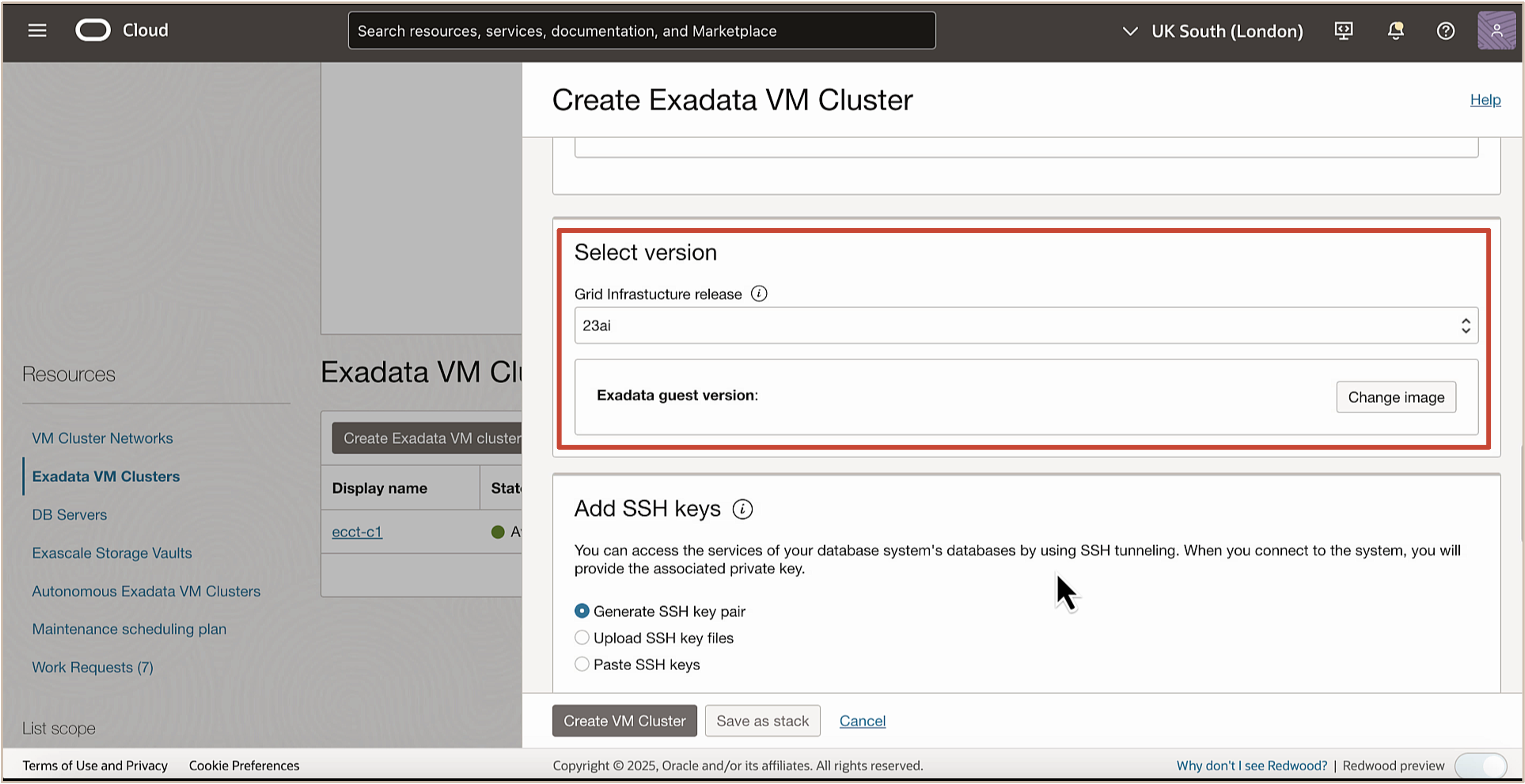

  6. 选择 Grid Infrastructure release(网格基础结构发行版)Exadata 来宾版本Generate SSH key pair(生成 SSH 密钥对)
    图中显示了如何配置 VM 集群

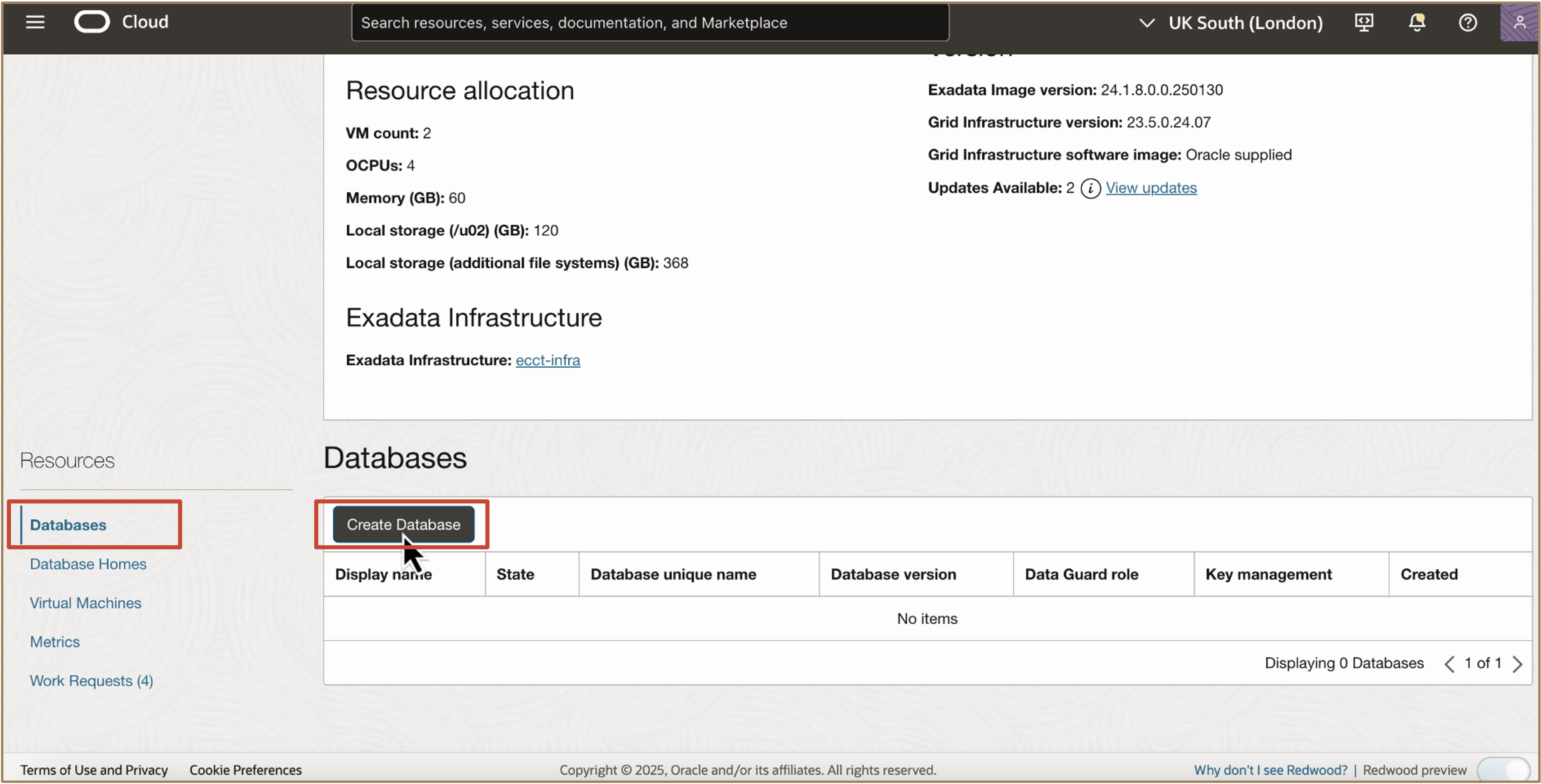

任务 5:预配容器数据库

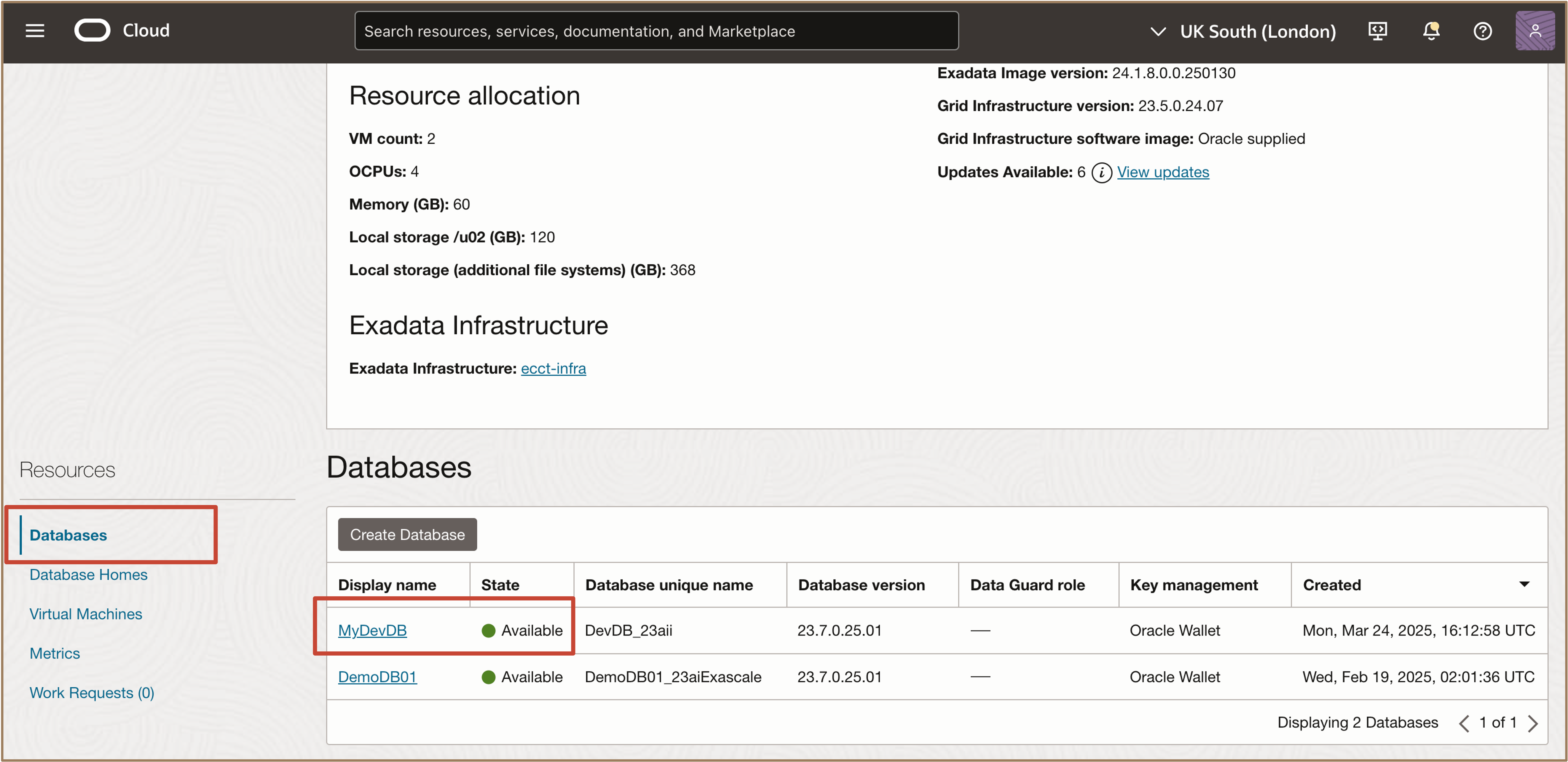

  1. 转到 VM 集群详细信息页,在资源下,选择数据库并单击创建数据库
    图中显示了创建数据库

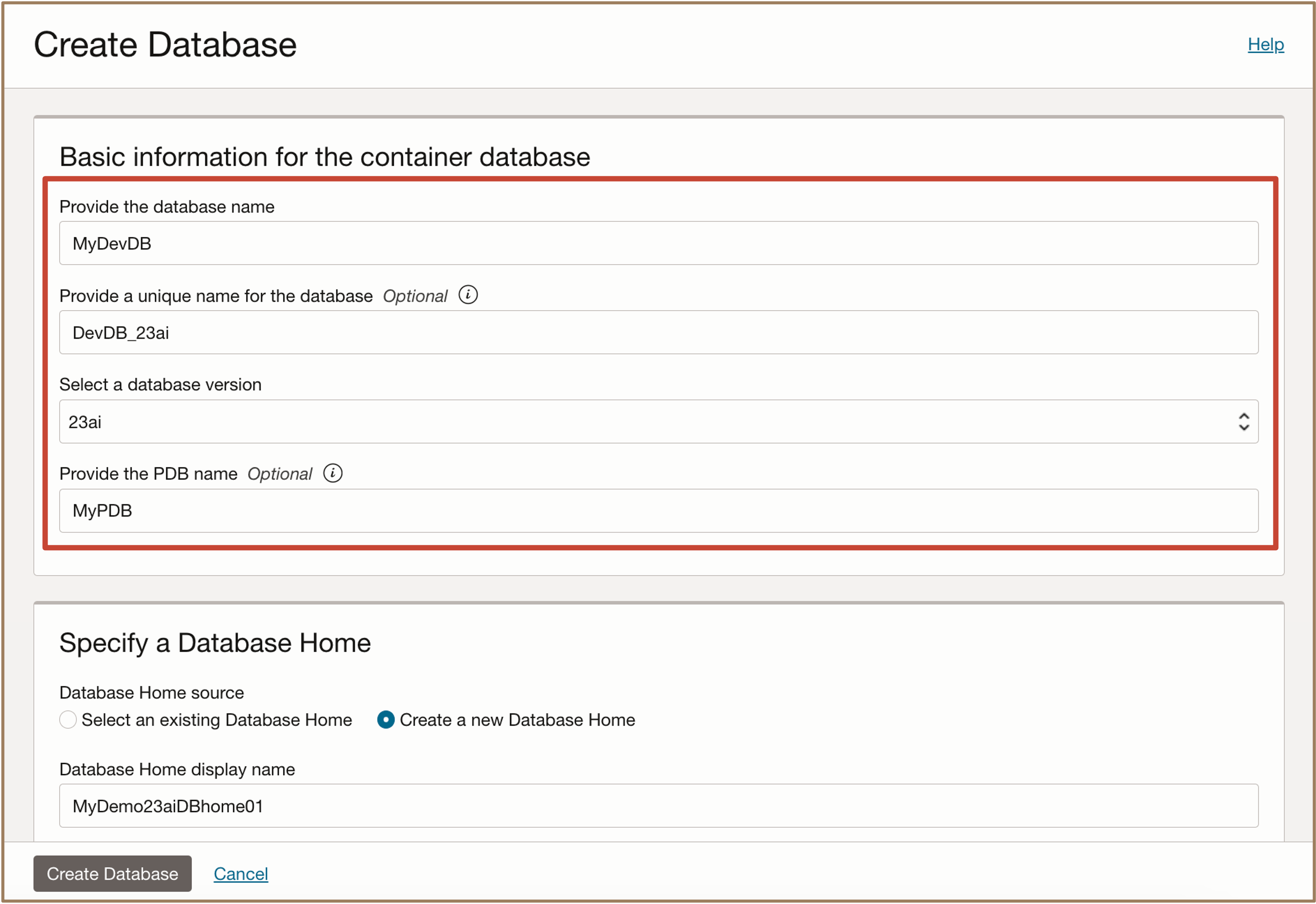

  2. 创建数据库页中,输入以下信息。
    • 输入基本信息
      • 数据库名称:输入数据库的名称。
      • 唯一名称(可选):为数据库输入唯一名称。
      • 数据库版本:选择可用的数据库版本。
      • PDB 名称(可选):输入要创建的第一个 PDB 的名称。
    图中显示了要输入的基本容器数据库信息

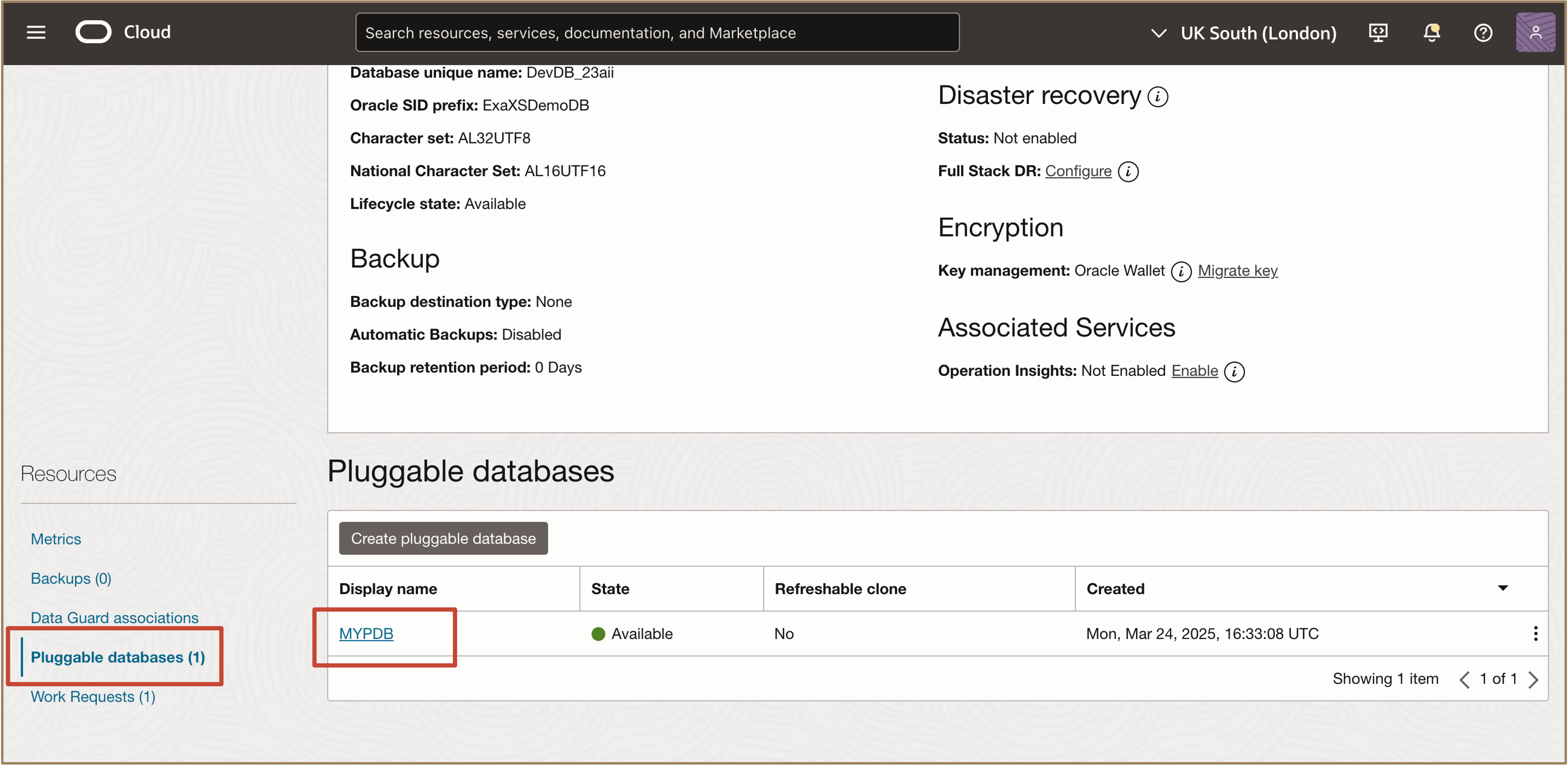

  4. 数据库详细信息页的资源下,选择可插入数据库
    图中显示了创建的 pdb
    单击可插入数据库可查看可插入数据库的详细信息。
    图中显示了创建的 pdb

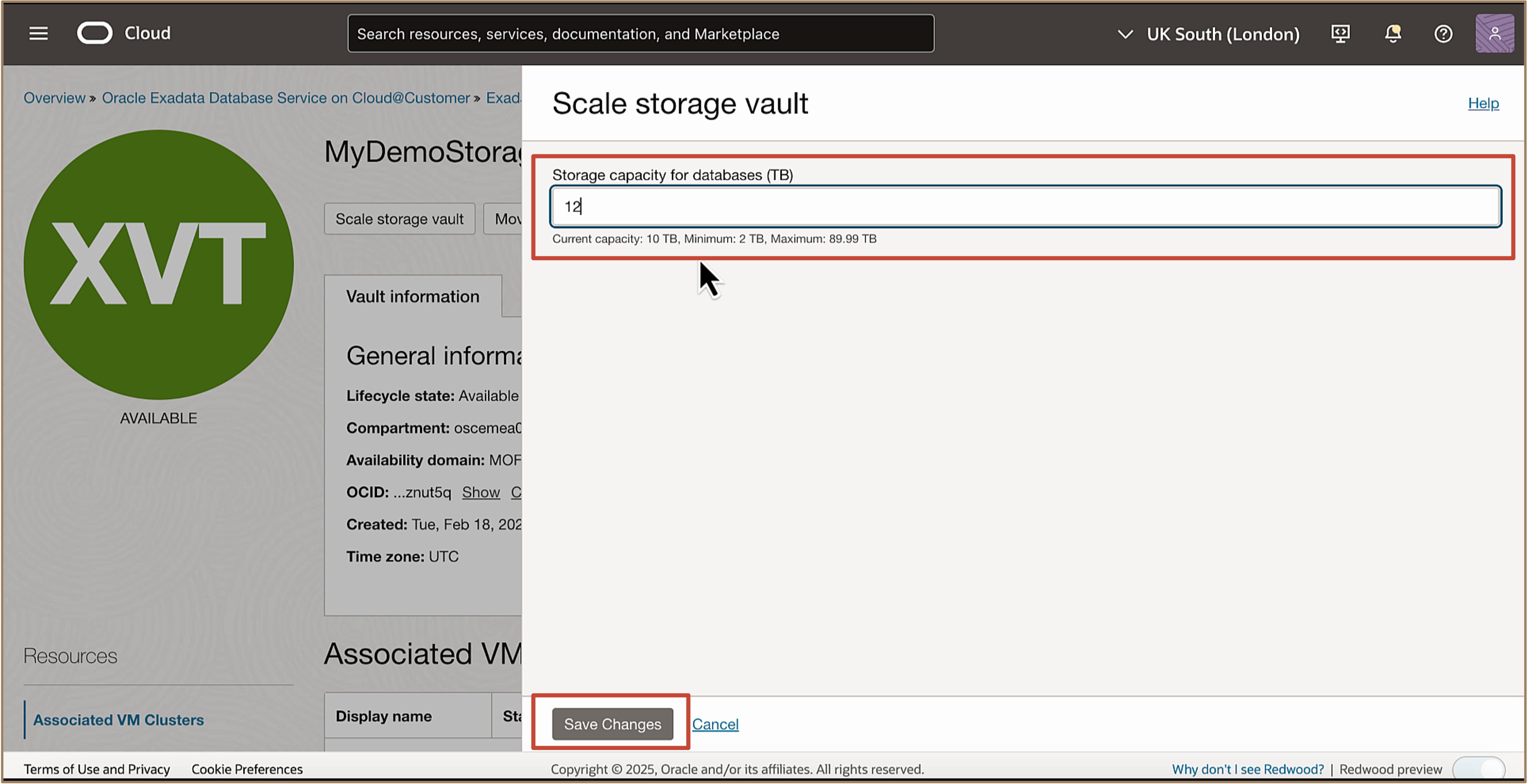

任务 6:扩展现有 E 级 (Exascale) 存储 Vault
  1. Exadata 基础结构详细信息页面的资源下,单击 E 级 (Exascale) 存储 Vault 并选择要扩展的 Vault。

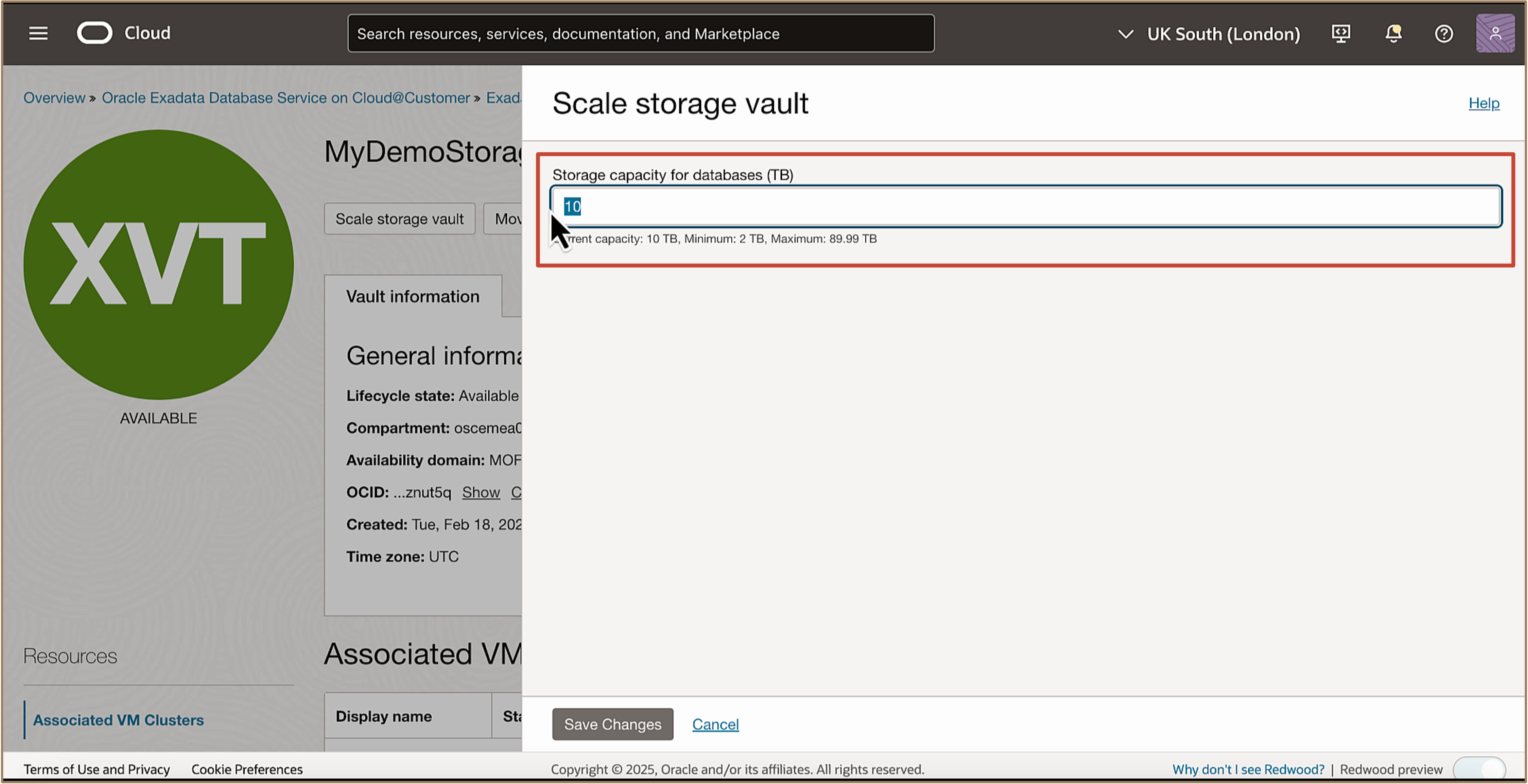

  2. Exascale Storage Vault 详细信息页中,选择缩放存储 Vault
    图中显示了缩放 E 级 (Exascale) 存储 Vault
  3. Scale Storage Vault 中,为数据库所需的存储容量输入值。此数字应该是缩放操作完成后要预配的总存储的值。
    单击 Save Changes(保存更改)。
    此时将显示 Exascale Storage Vault 详细信息页面。缩放存储 Vault 进程正在运行时,E 级 (Exascale) 存储 Vault 的生命周期状态显示为 UPDATING
    缩放存储 Vault 进程完成后,E 级 (Exascale) 存储 Vault 的状态将更改为 AVAILABLE
    Exascale Storage Vault 详细信息页显示有关新分配的 E 级 (Exascale) 数据库存储的信息。

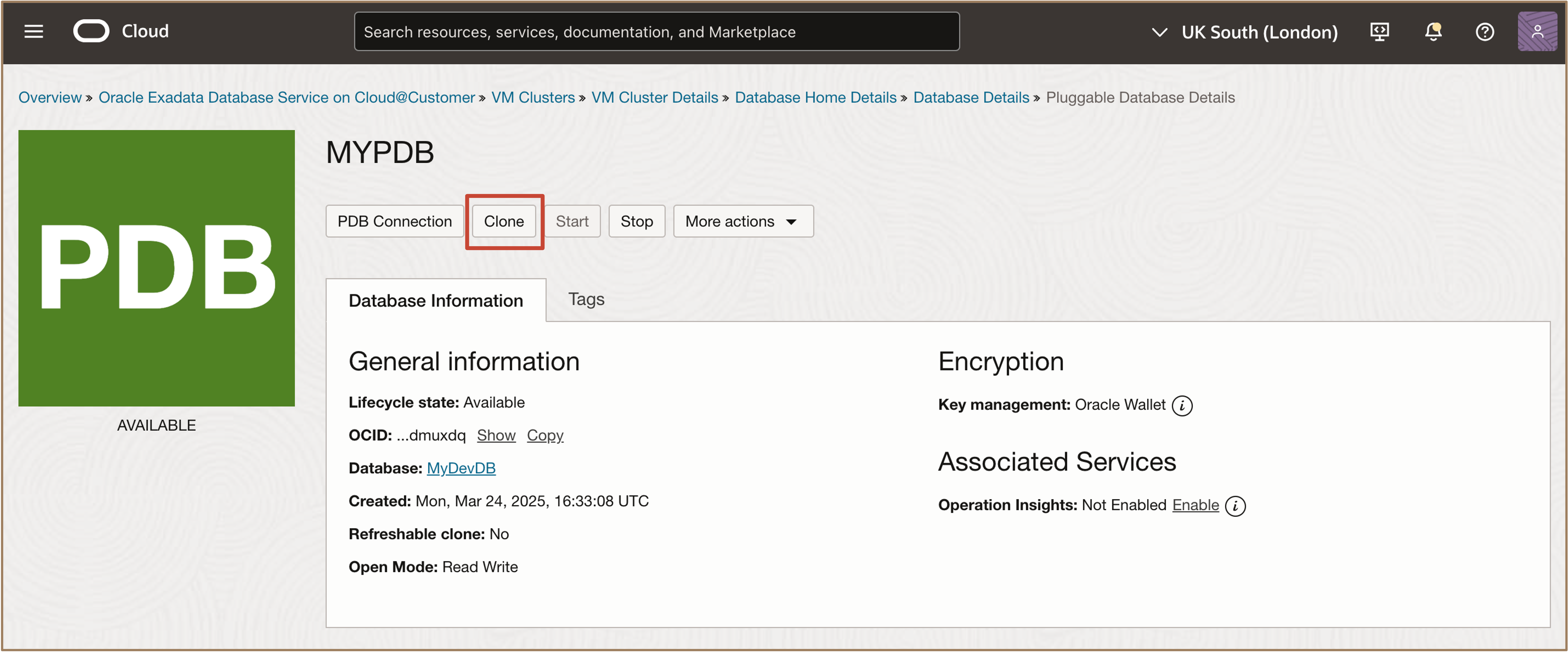

  3. 可插入数据库详细信息页中,单击克隆以启动克隆 PDB 操作。
    启动克隆可插入数据库操作
    注:这将导致显示克隆可插入数据库配置页。

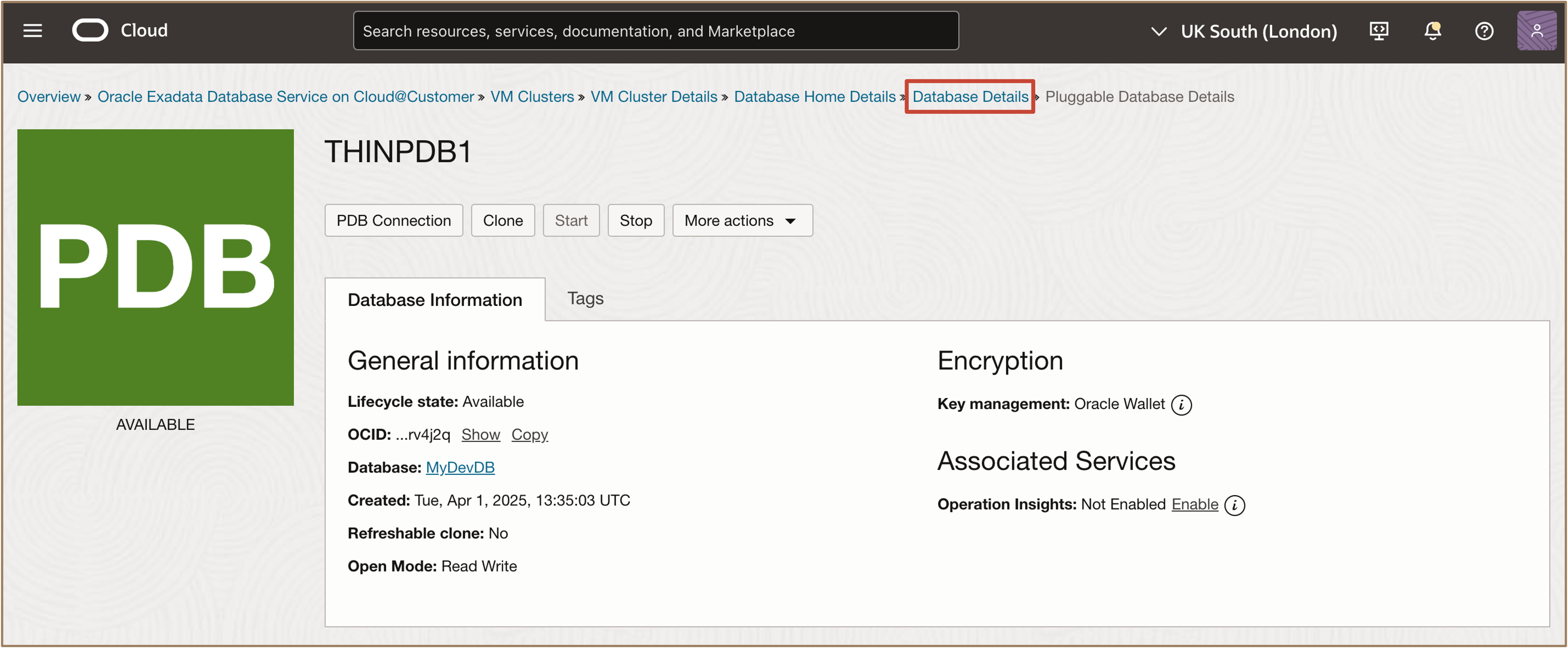

    注:瘦 PDB 克隆将创建并显示为新 PDB。
    “新建瘦克隆 PDB 详细信息”页

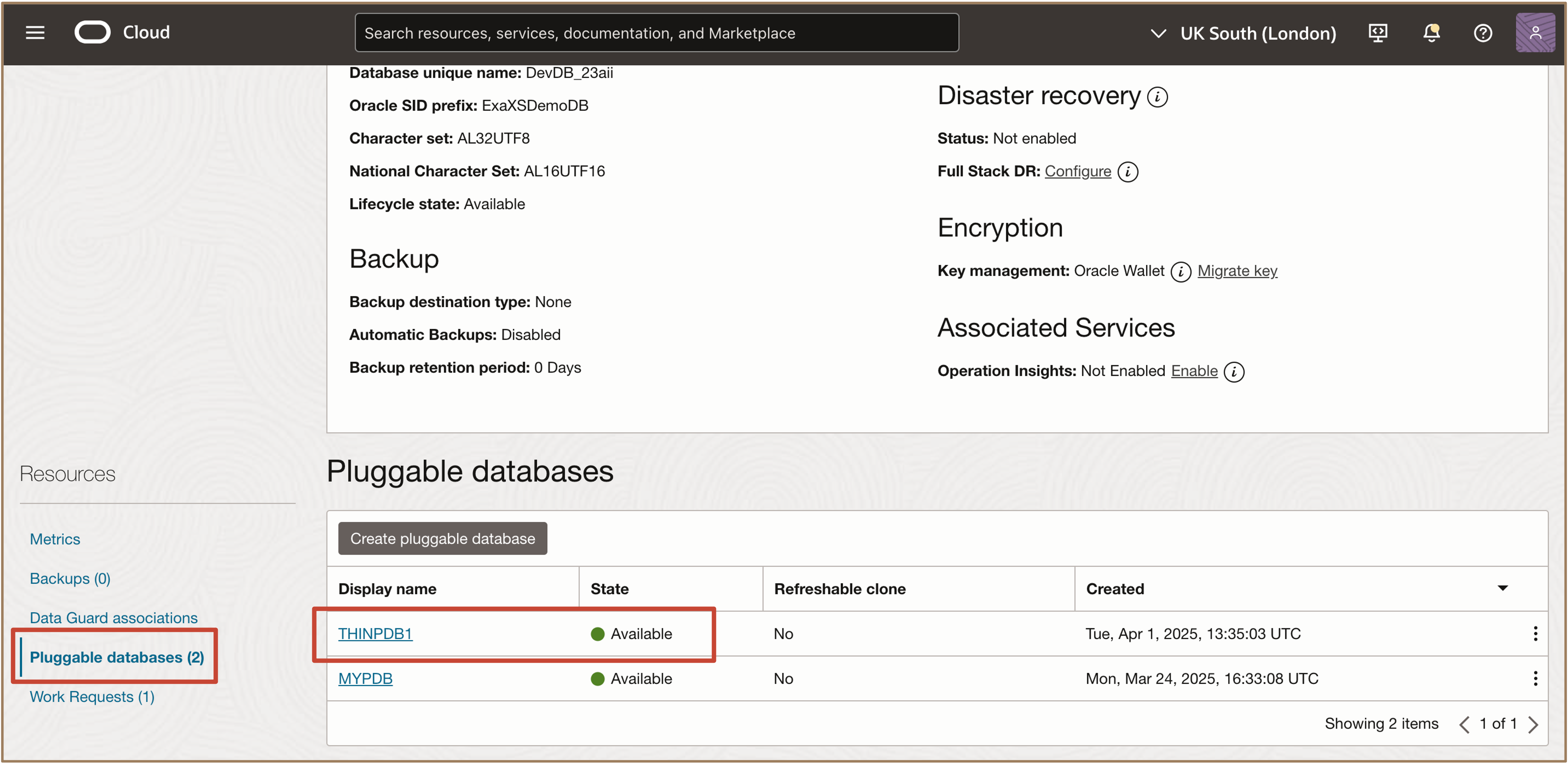

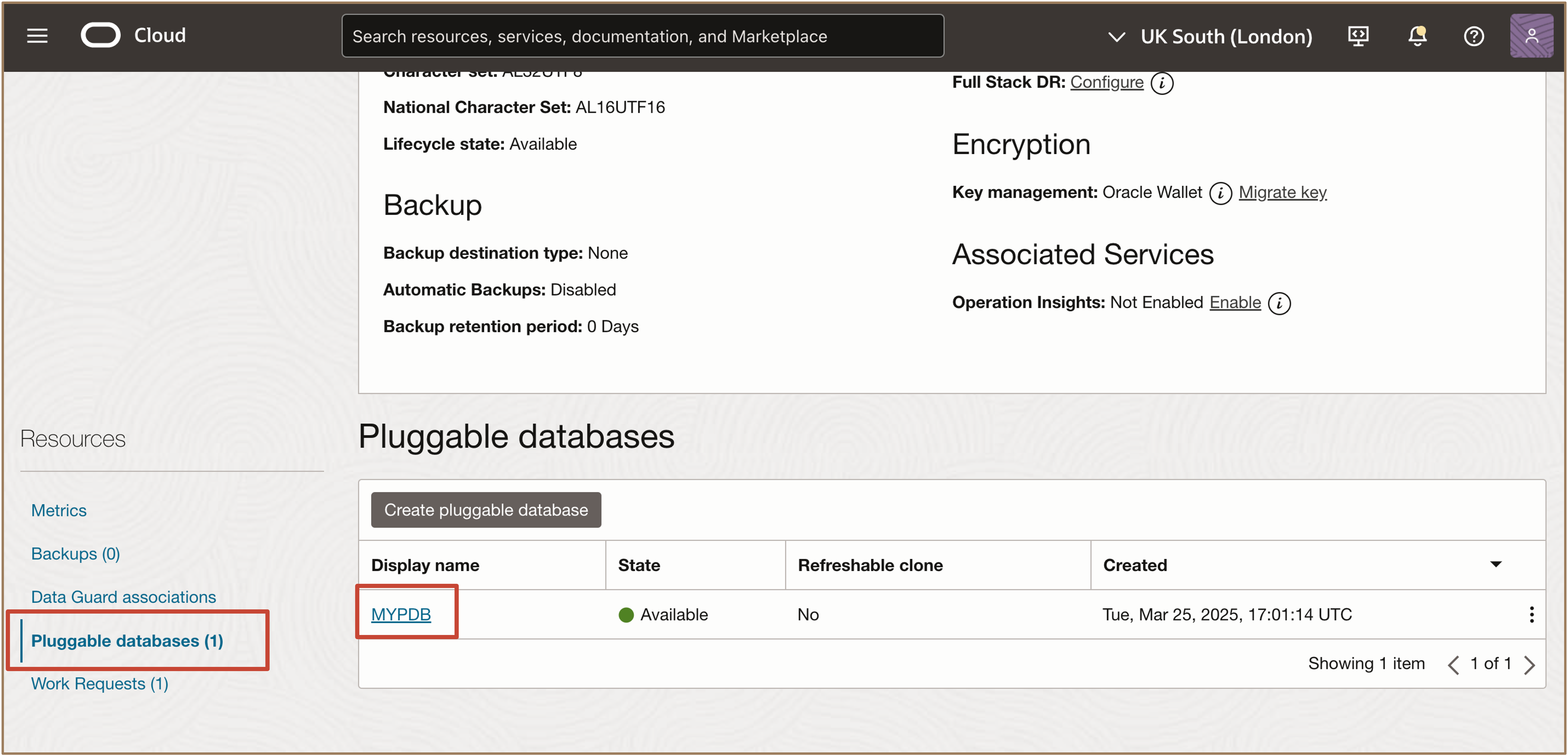

  5. 列出 CDB 中的所有 PDB。从可插入数据库详细信息页中,单击面包屑路径中的数据库详细信息
    “新建瘦克隆 PDB 详细信息”页
    资源下,单击可插入数据库
    “新建瘦克隆 PDB 详细信息”页
    注:这将导致显示可用的可插入数据库列表,并且将瘦克隆 PDB 列为另一个 PDB。
