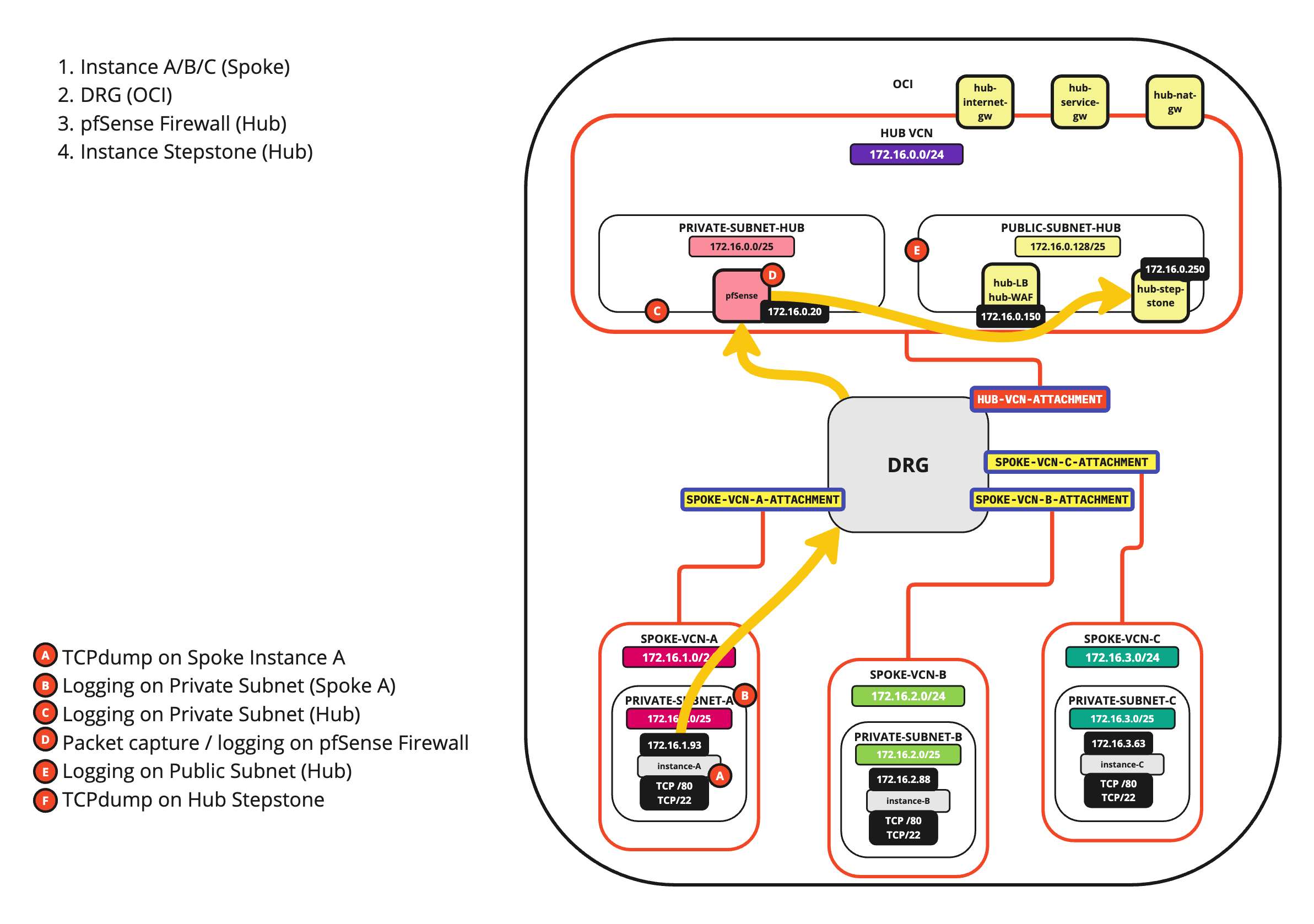

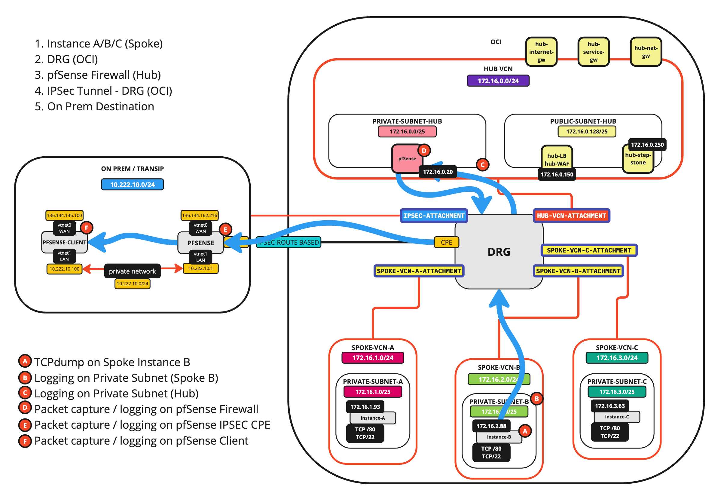

方案 1:将包从一个 Spoke VCN 实例跟踪到另一个 Spoke VCN 实例
在此方案中,我们将跟踪从一个分支 VCN 实例到另一个分支 VCN 中实例的数据包。

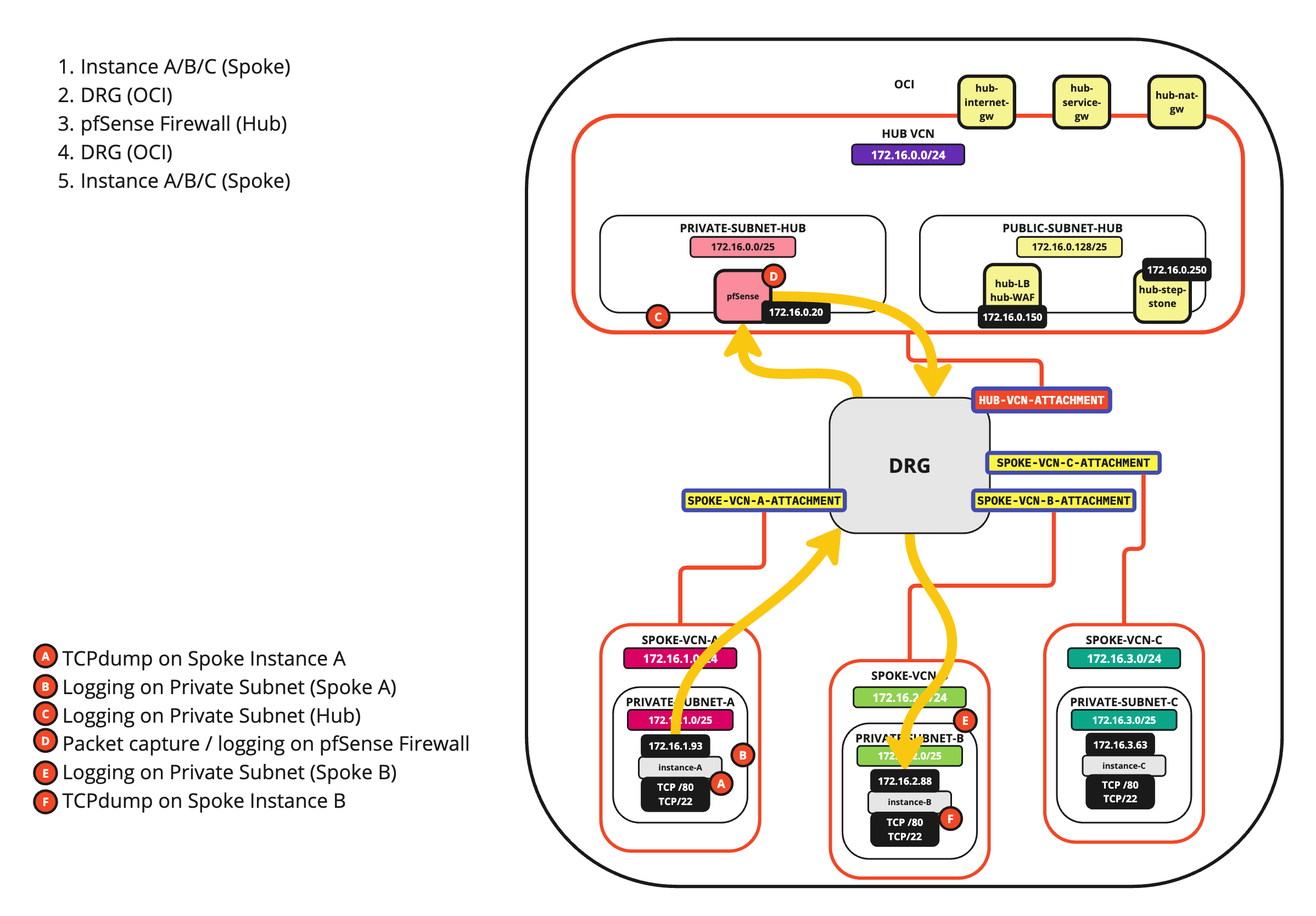

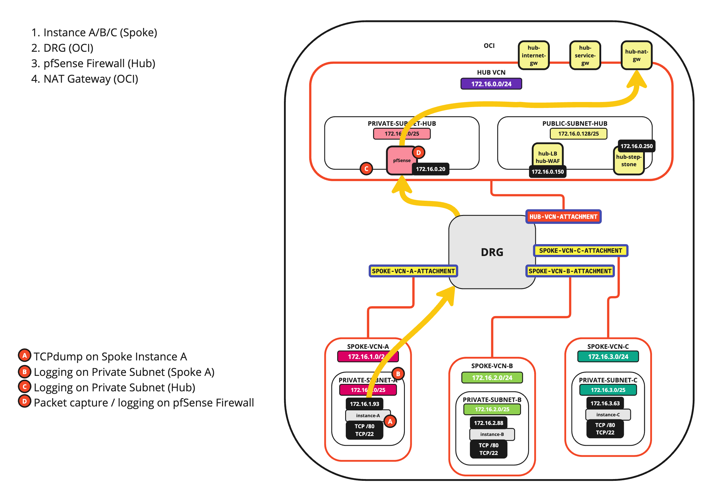

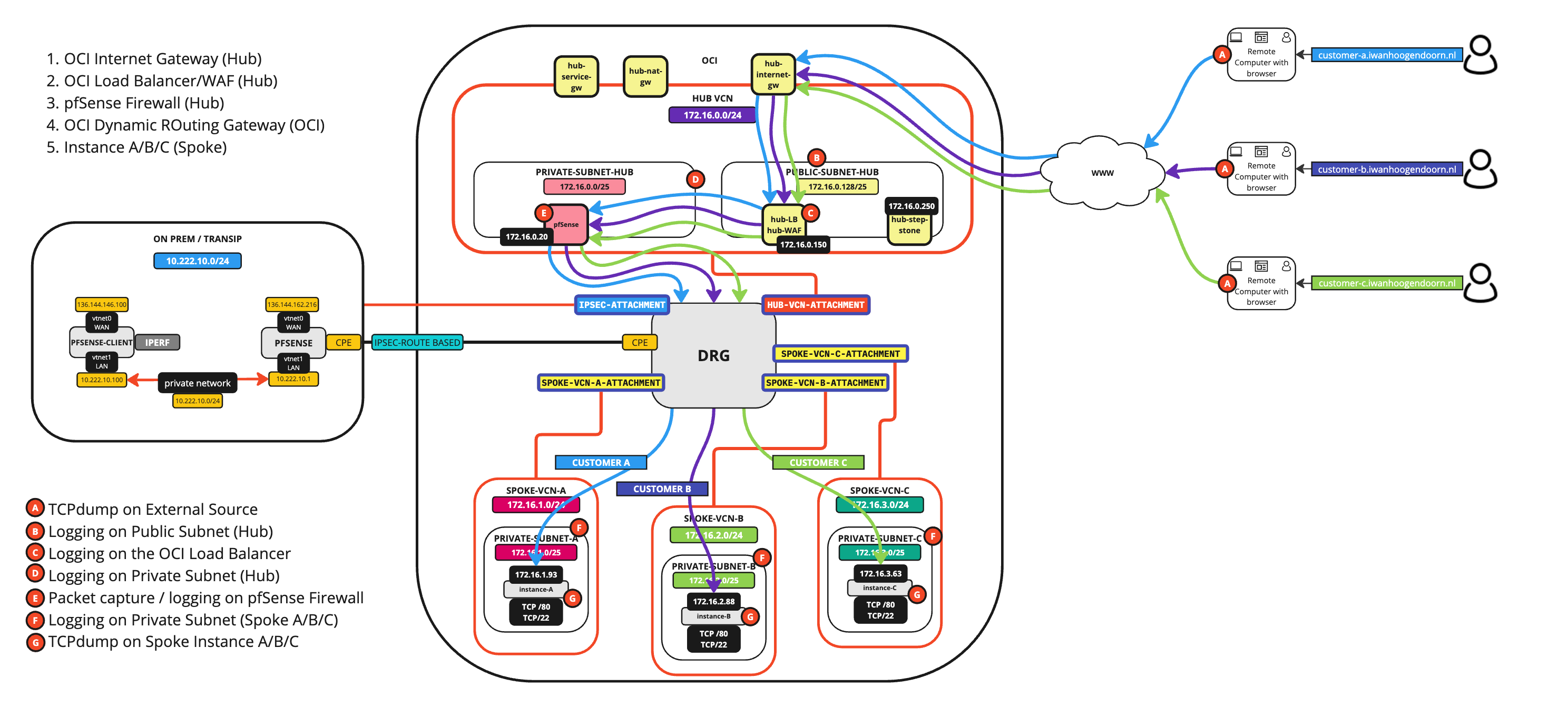

下图显示了指定的跃点。A 到 F 点表示可以启用某种形式的日志记录或包捕获的位置。我们将逐个探索所有这些地方,以便我们能够跟踪包。
我们需要确定要测试的源、目标和端口。这将确保我们有一个有针对性的方法来分析数据包而不分心。
在本示例中,我们将使用以下源、目标和端口。
| 源 | 目的地 | 目标端口 |
| 172.16.1.93 | 172.16.2.88 | TCP/80 |
为了正确地开始这个旅程,操作顺序必须尽可能有效地设置日志记录,正确捕获和收集信息。

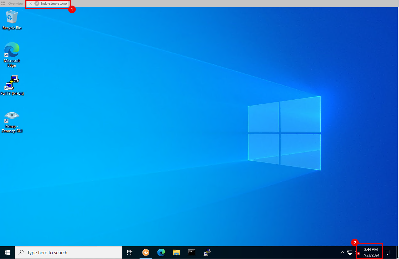

任务 1:记下时间
在本教程中,我们使用中央计算机来收集所有数据。
记下开始分析的时间。对于此示例,它是
8:44AM。

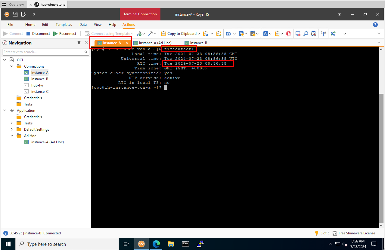

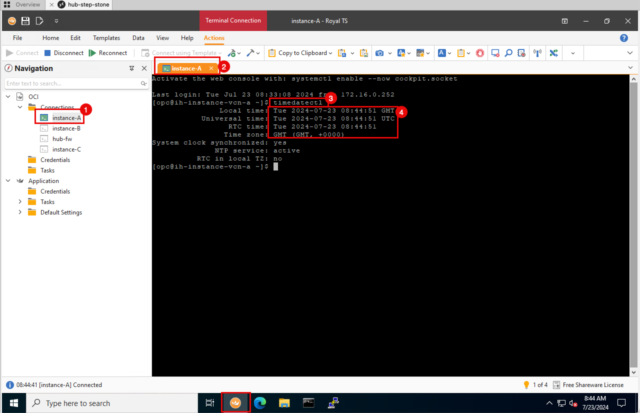

任务 2:在实例 A 上打开第一个 SSH 会话
我们将使用此会话启动到目标的 HTTP 连接。
- 通过 SSH 连接到 VCN A 中实例 A 的终端。
- 尝试使用选项卡式连接。这样便可以在会话之间快速切换。
- 运行
timedatectl命令以获取实例的当前时间。 - 确保时间集正常。对于此示例,它是
8:44AM。

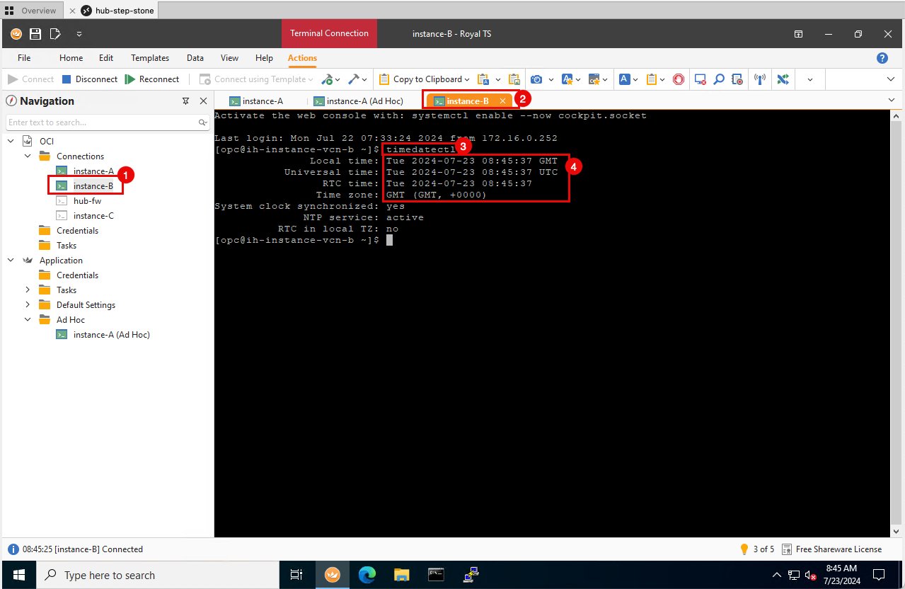

任务 4:在实例 B 上打开 SSH 会话
我们将使用此会话从源接收 HTTP 连接。
- 使用 SSH 连接到 VCN B 中实例 B 的终端。
- 运行
timedatectl命令以获取实例的当前时间。 - 确保时间集正常。在本例中,它是
8:45 AM。

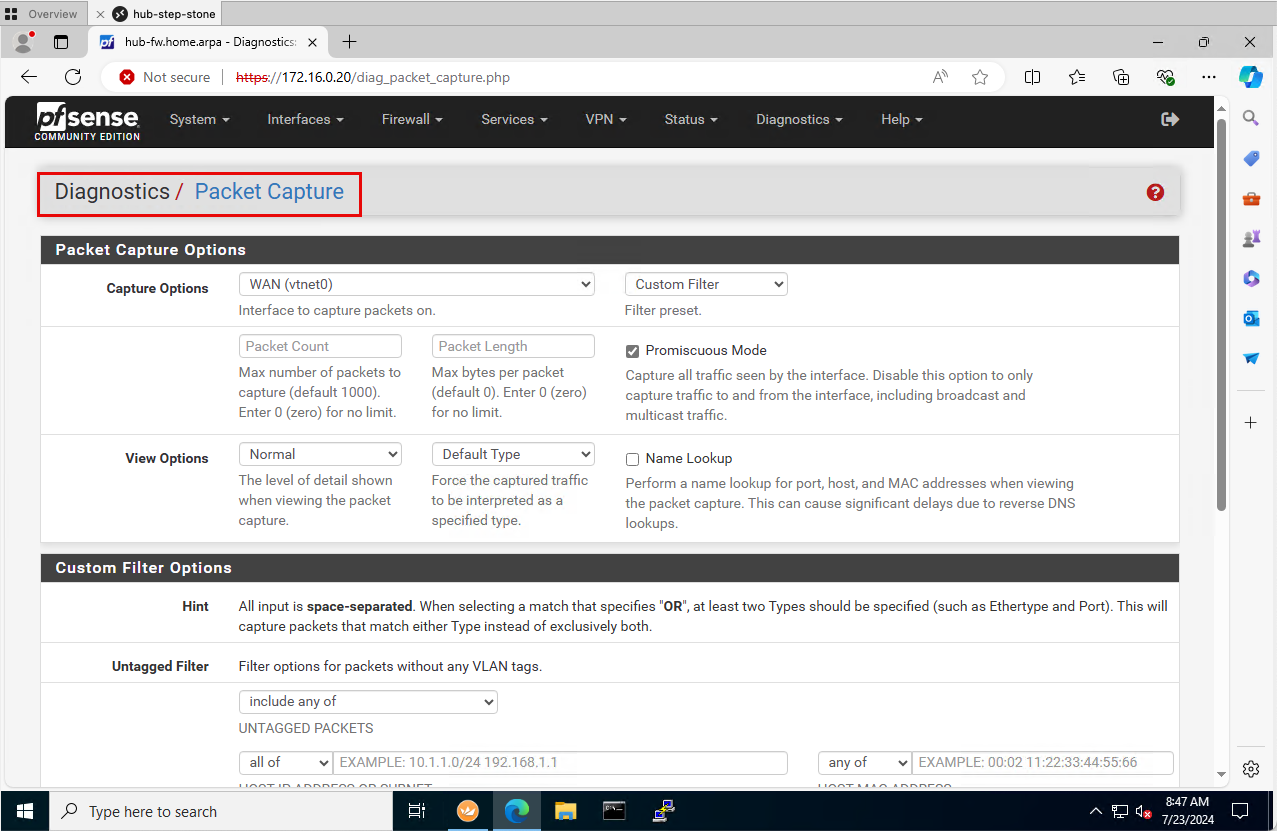

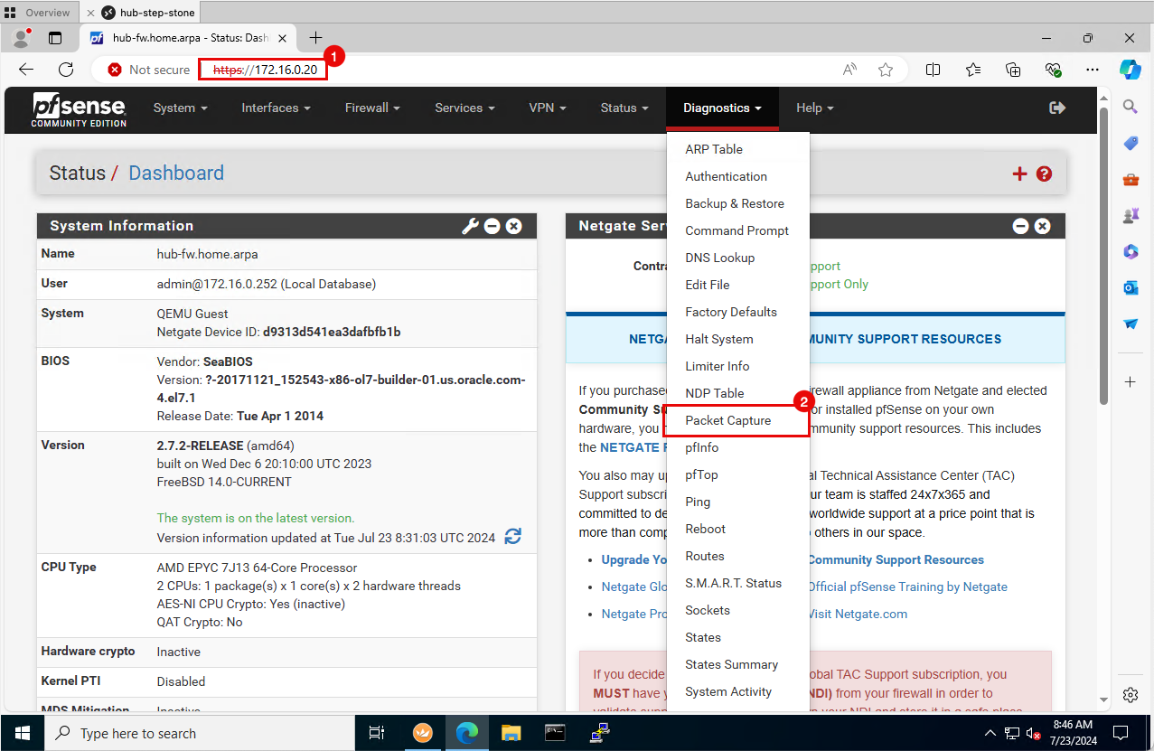

任务 5:在 pfSense 防火墙上打开 Web 会话
由于我们使用的是 Hub 和 Spoke VCN 路由体系结构,因此,如果流量从一个分支流向另一个分支,流量将通过 pfSense 防火墙。pfSense 防火墙将允许或拒绝流量。我们希望使用包捕获在 pfSense 防火墙中看到这一点。
- 打开 pfSense 防火墙管理控制台。
- 单击 Diagnostics 和 Packet Capture 。
您将重定向到包捕获页。不要启动包捕获,我们只是希望将其打开。

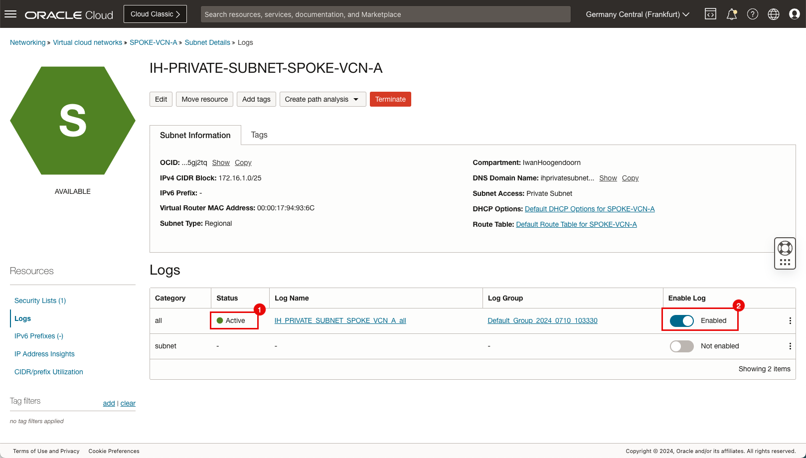

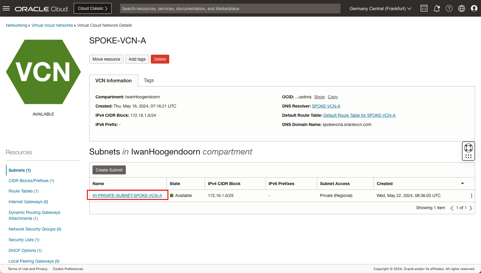

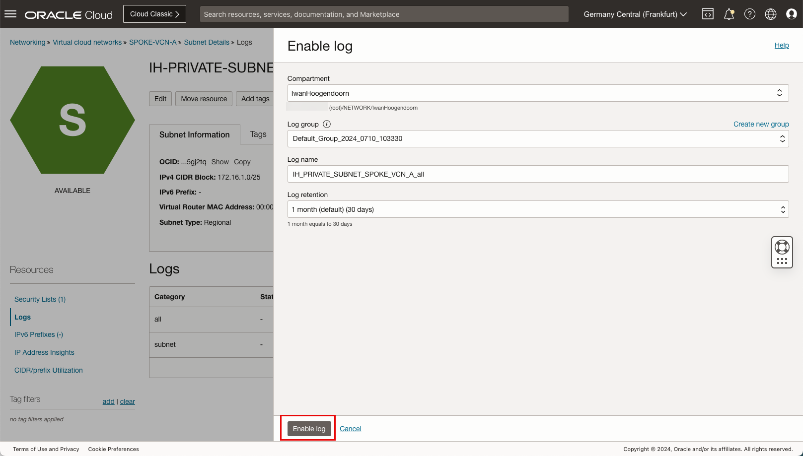

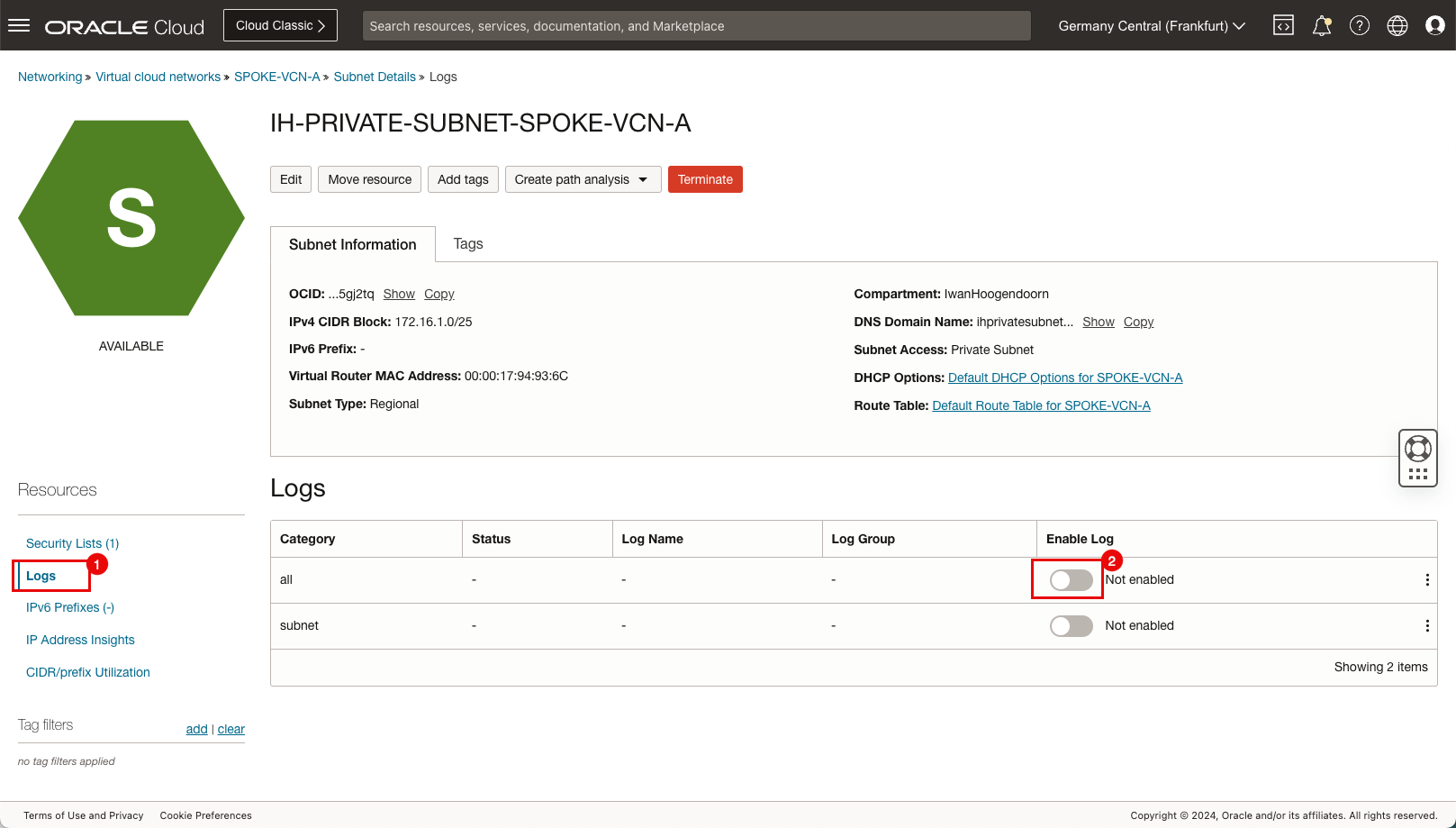

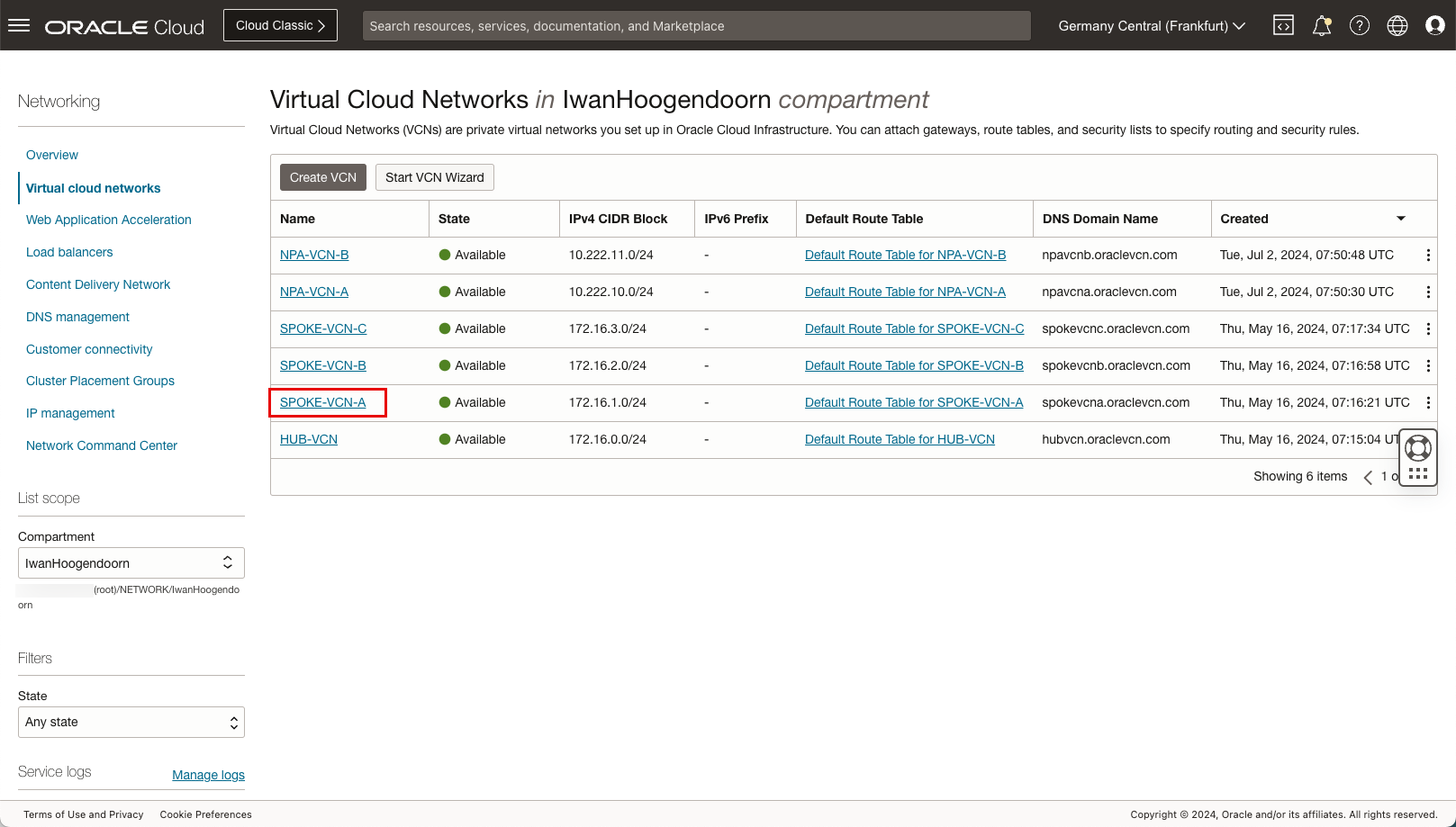

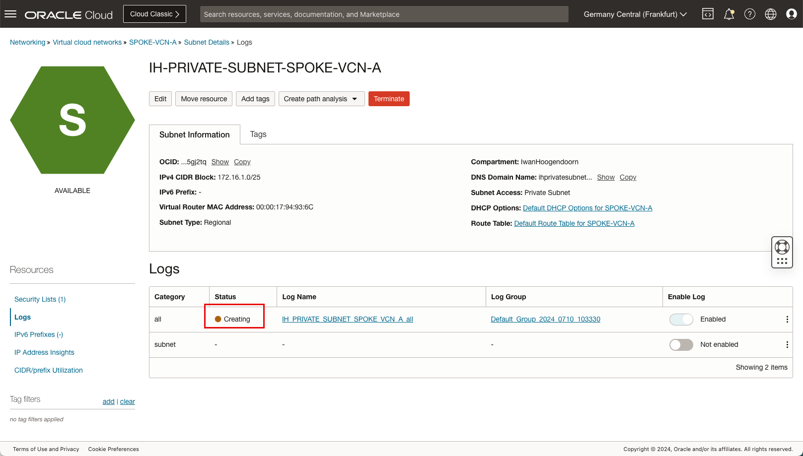

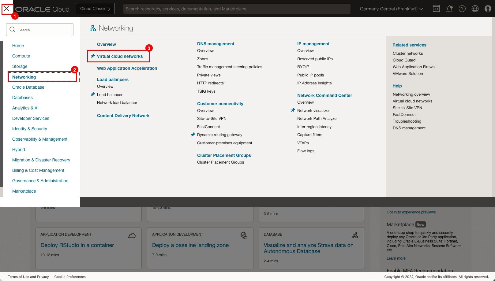

任务 6:在 Spoke A 专用子网上启用日志记录(所有日志)
由于源附加到分支 A VCN 中的专用子网,因此我们将在 VCN 中的子网级别启用日志记录。
- 单击左上角的汉堡菜单(≡)。
- 单击 Networking 。
- 单击虚拟云网络。
单击分支 VCN。
单击 VCN A 中的专用子网。
- 单击日志。
- 为所有日志选择 Enable Log(启用日志)并将其设置为 enabled。
将所有日志设置保留为默认值,然后单击启用日志。
请注意,状态为创建。
- 几分钟后,状态将更改为活动。
- 请注意, Enable log for all is Enabled 。

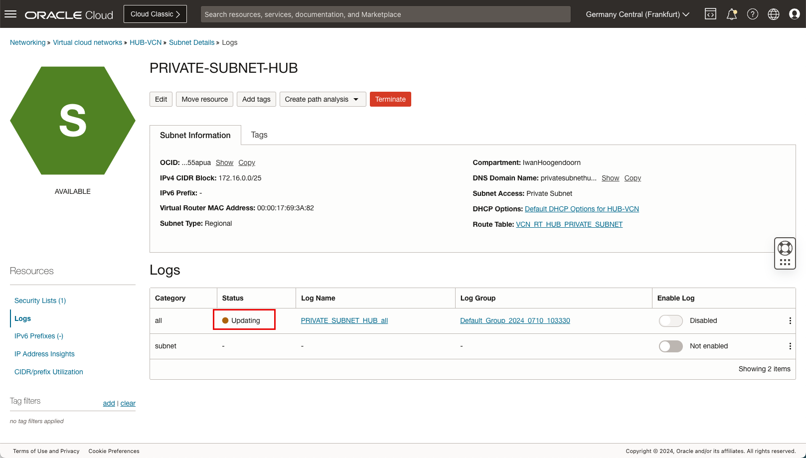

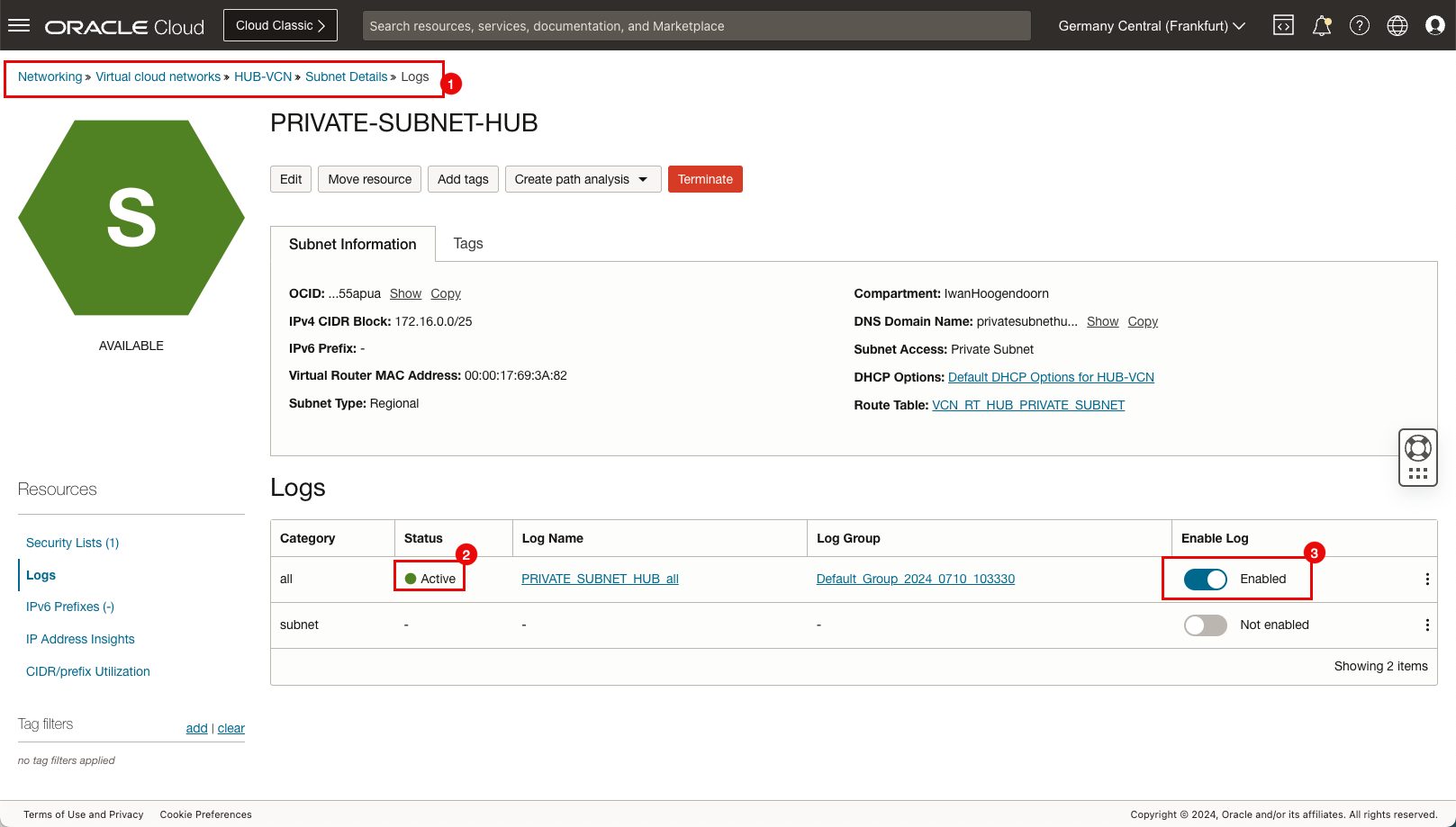

任务 8:在 Hub 专用子网上启用日志记录(所有日志)
按照与任务 6 相同的集线器专用子网的步骤操作。
- 导航到网络、虚拟云网络、 Hub VCN 、子网详细信息和日志。
- 几分钟后,状态将更改为活动。

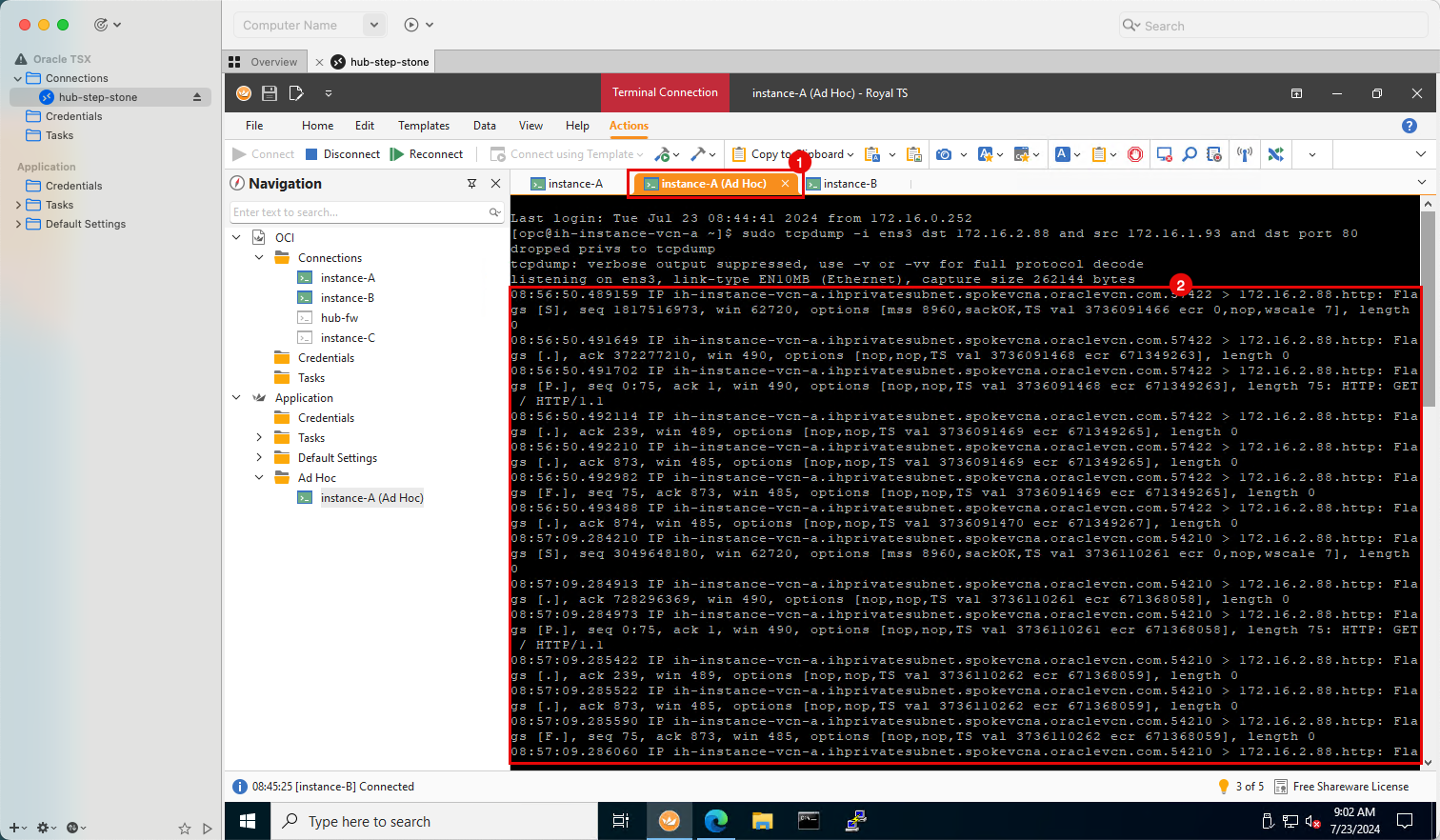

任务 9:在实例 A 的第二个 SSH 会话上启动 tcpdump 会话
转到实例 A 的第二个 SSH 会话。
运行以下命令以启用 tcpdump:
sudo tcpdump -i ens3 dst 172.16.2.88 and src 172.16.1.93 and dst port 80。注:在
tcpdump命令中,确保使用正确的过滤器,因此您只能查看有关要查找的流量的信息。对于此示例,我们指定源、目标和端口。 -
请注意,将启用 tcpdump。

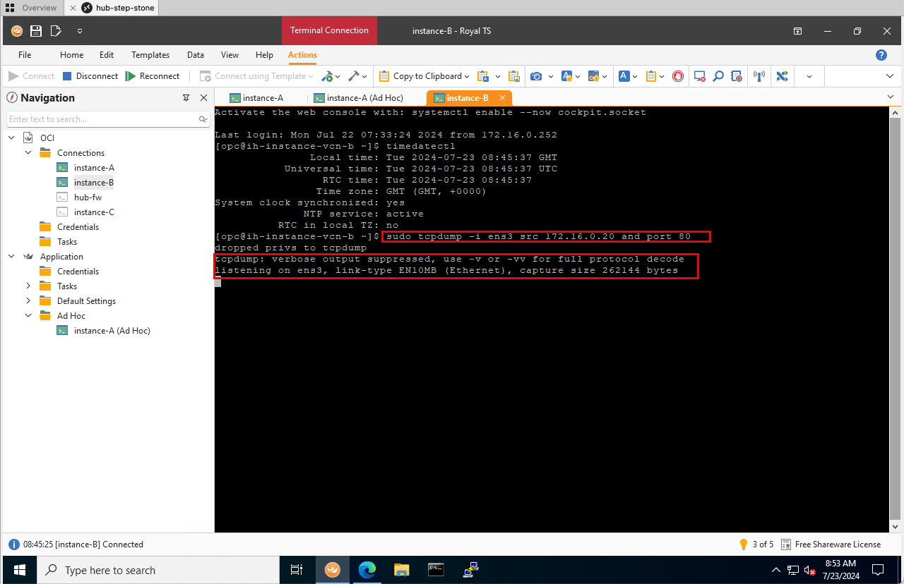

任务 10:在实例 B 的 SSH 会话上启动 tcpdump 会话
转到实例 B 的 SSH 会话。
运行以下命令以启用 tcpdump:
sudo tcpdump -i ens3 src 172.16.0.20 and port 80。 -
请注意,将启用 tcpdump。

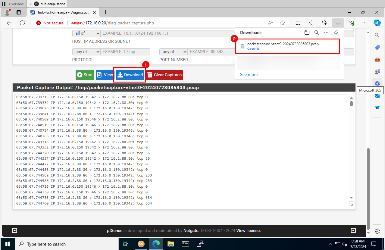

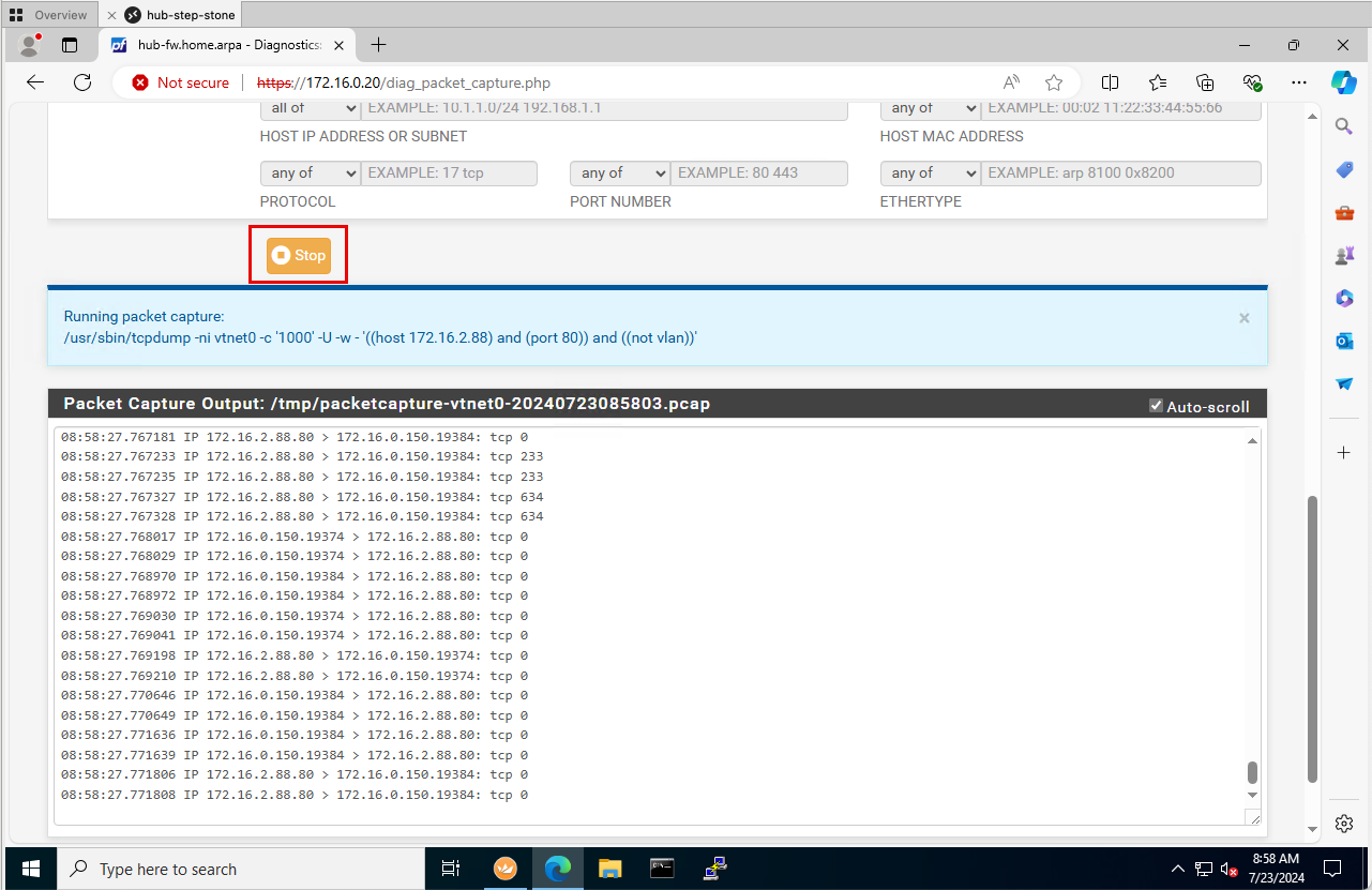

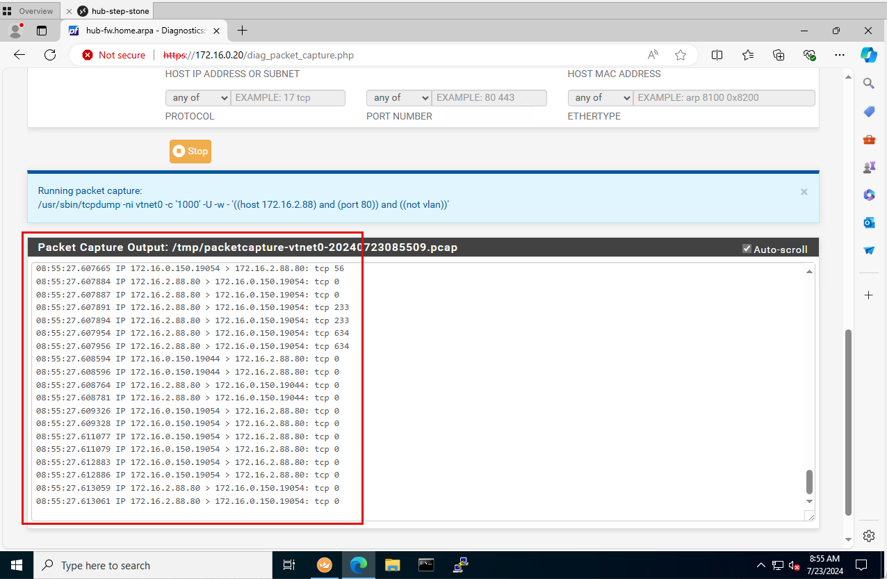

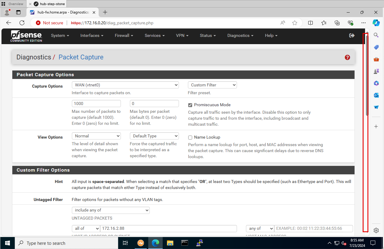

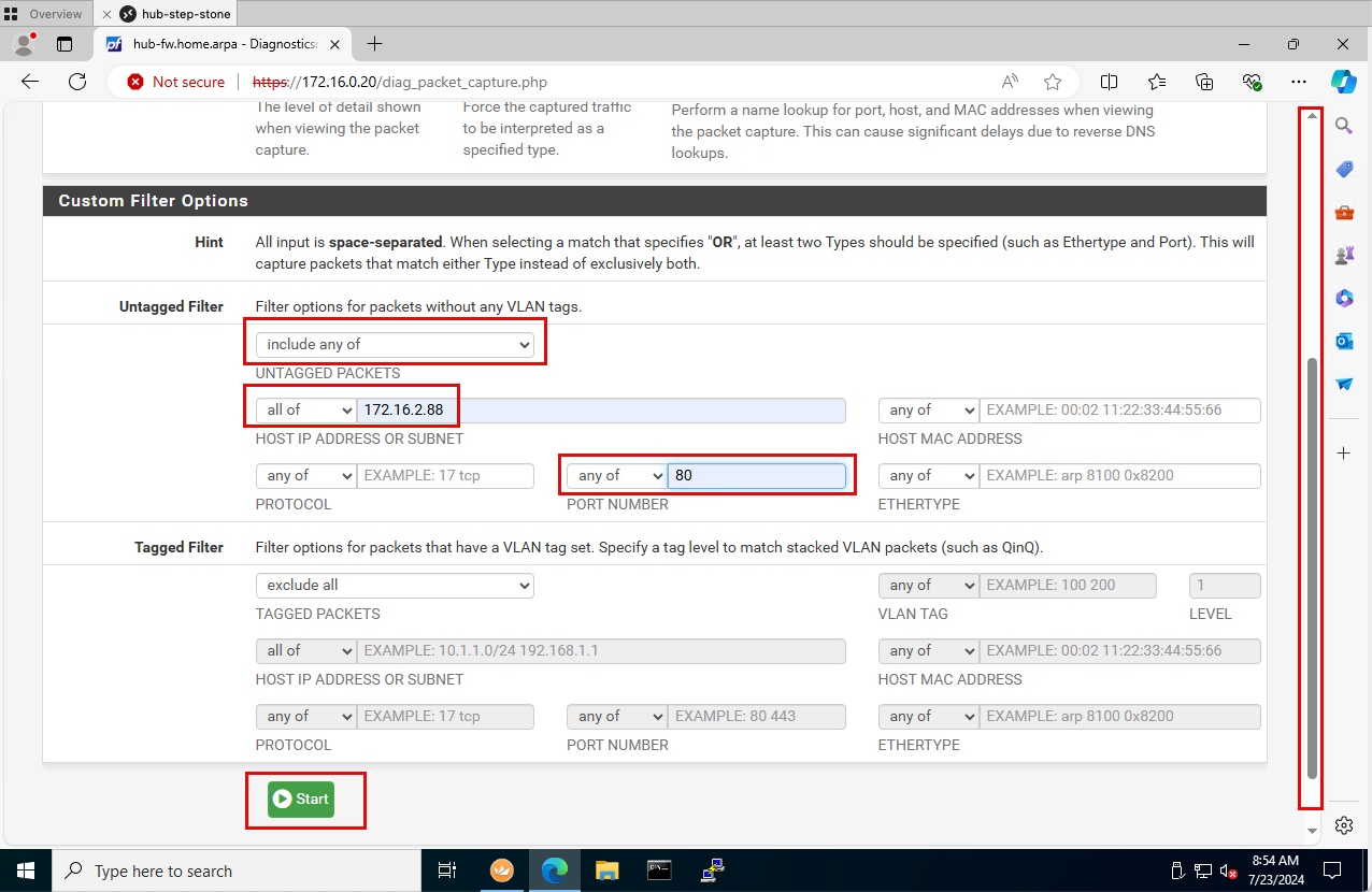

任务 11:在 pfSense 防火墙上启动包捕获
转到 pfSense 防火墙控制台。
向下滚动到自定义筛选器选项部分。
在未标记的过滤器部分中,输入以下信息并单击开始。
- 选择包括任何一个。
- HOST ID ADDRESS OR SUBNET:对于目标,选择 all of 并输入
172.16.2.88。 - PROTOCOL AND PORT NUMBER:对于端口,选择 any of 并输入
80。
向下滚动。
请注意,已经捕获了包。这将是端口 80 上的所有流量,用于我们的目标 IP 地址 (
172.16.2.88)。由于负载平衡器处于活动状态,因此已经存在流量可见性。负载平衡器也在端口 80 上执行健康检查。 -
在我们从源头进行 HTTP 测试时,我们将保留捕获几分钟,以便我们稍后可以使用 Wireshark 应用程序来筛选出我们正在寻找的正确信息。

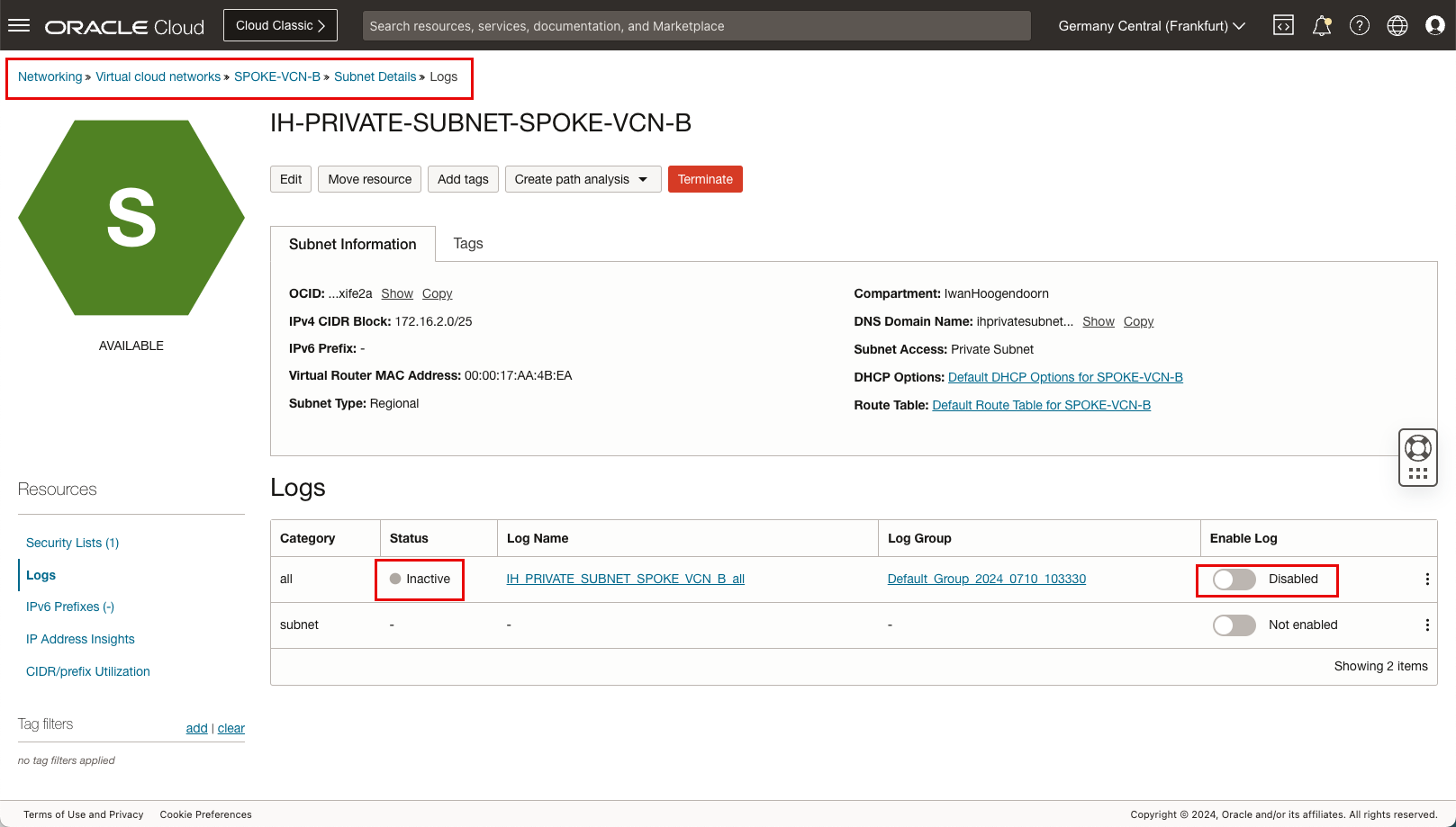

在中心 VCN 上禁用日志记录。
- 转到网络、虚拟云网络、 Hub VCN 、子网详细信息,然后单击日志。
- 切换所有用户的启用日志以禁用日志记录。
状态为正在更新。
几分钟后,状态将更改为无效。
禁止在分支 VCN A 上登录。
- 转到网络、虚拟云网络、 Spoke VCN A 、子网详细信息,然后单击日志。
- 几分钟后,状态将更改为无效。
- 确保所有用户的启用日志均为已禁用。
禁用对分支 VCN B 的登录。
- 转到网络、虚拟云网络、 Spoke VCN B 、子网详细信息,然后单击日志。
- 几分钟后,状态将更改为无效。
- 确保所有用户的启用日志均为已禁用。

下图显示了所有记录点 A、B、C、D、E 和 F

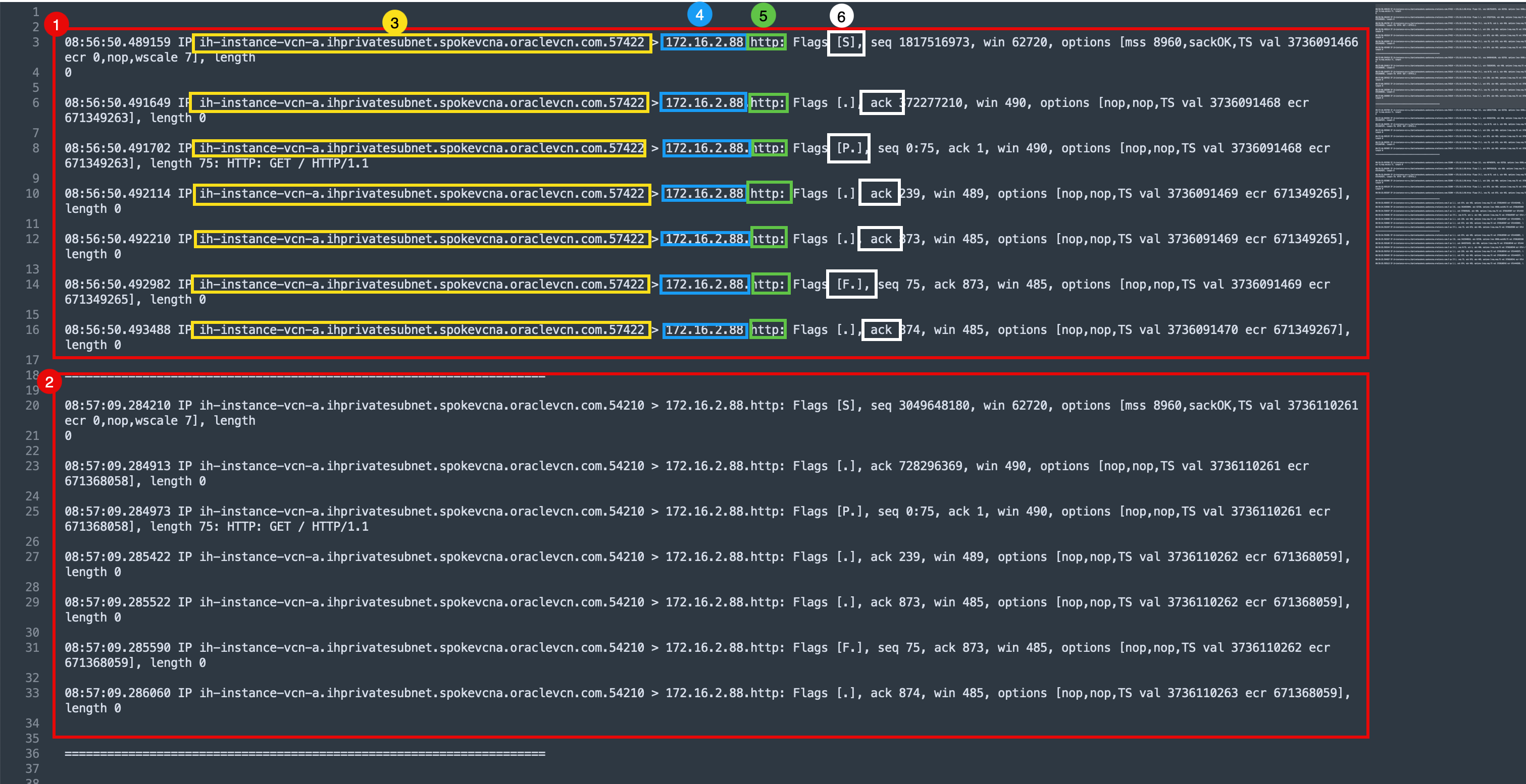

日志记录点 A:实例 A 上的 tcpdump
- 转到实例 A 的第二个 SSH 会话。
- 请注意,生成的 tcpdump 输出。
Tcpdump 输出。
[opc@ih-instance-vcn-a ~]$ sudo tcpdump -i ens3 dst 172.16.2.88 and src 172.16.1.93 and dst port 80 dropped privs to tcpdump tcpdump: verbose output suppressed, use -v or -vv for full protocol decode listening on ens3, link-type EN10MB (Ethernet), capture size 262144 bytes 08:56:50.489159 IP ih-instance-vcn-a.ihprivatesubnet.spokevcna.oraclevcn.com.57422 > 172.16.2.88.http: Flags [S], seq 1817516973, win 62720, options [mss 8960,sackOK,TS val 3736091466 ecr 0,nop,wscale 7], length 0 08:56:50.491649 IP ih-instance-vcn-a.ihprivatesubnet.spokevcna.oraclevcn.com.57422 > 172.16.2.88.http: Flags [.], ack 372277210, win 490, options [nop,nop,TS val 3736091468 ecr 671349263], length 0 08:56:50.491702 IP ih-instance-vcn-a.ihprivatesubnet.spokevcna.oraclevcn.com.57422 > 172.16.2.88.http: Flags [P.], seq 0:75, ack 1, win 490, options [nop,nop,TS val 3736091468 ecr 671349263], length 75: HTTP: GET / HTTP/1.1 08:56:50.492114 IP ih-instance-vcn-a.ihprivatesubnet.spokevcna.oraclevcn.com.57422 > 172.16.2.88.http: Flags [.], ack 239, win 489, options [nop,nop,TS val 3736091469 ecr 671349265], length 0 08:56:50.492210 IP ih-instance-vcn-a.ihprivatesubnet.spokevcna.oraclevcn.com.57422 > 172.16.2.88.http: Flags [.], ack 873, win 485, options [nop,nop,TS val 3736091469 ecr 671349265], length 0 08:56:50.492982 IP ih-instance-vcn-a.ihprivatesubnet.spokevcna.oraclevcn.com.57422 > 172.16.2.88.http: Flags [F.], seq 75, ack 873, win 485, options [nop,nop,TS val 3736091469 ecr 671349265], length 0 08:56:50.493488 IP ih-instance-vcn-a.ihprivatesubnet.spokevcna.oraclevcn.com.57422 > 172.16.2.88.http: Flags [.], ack 874, win 485, options [nop,nop,TS val 3736091470 ecr 671349267], length 0 08:57:09.284210 IP ih-instance-vcn-a.ihprivatesubnet.spokevcna.oraclevcn.com.54210 > 172.16.2.88.http: Flags [S], seq 3049648180, win 62720, options [mss 8960,sackOK,TS val 3736110261 ecr 0,nop,wscale 7], length 0 08:57:09.284913 IP ih-instance-vcn-a.ihprivatesubnet.spokevcna.oraclevcn.com.54210 > 172.16.2.88.http: Flags [.], ack 728296369, win 490, options [nop,nop,TS val 3736110261 ecr 671368058], length 0 08:57:09.284973 IP ih-instance-vcn-a.ihprivatesubnet.spokevcna.oraclevcn.com.54210 > 172.16.2.88.http: Flags [P.], seq 0:75, ack 1, win 490, options [nop,nop,TS val 3736110261 ecr 671368058], length 75: HTTP: GET / HTTP/1.1 08:57:09.285422 IP ih-instance-vcn-a.ihprivatesubnet.spokevcna.oraclevcn.com.54210 > 172.16.2.88.http: Flags [.], ack 239, win 489, options [nop,nop,TS val 3736110262 ecr 671368059], length 0 08:57:09.285522 IP ih-instance-vcn-a.ihprivatesubnet.spokevcna.oraclevcn.com.54210 > 172.16.2.88.http: Flags [.], ack 873, win 485, options [nop,nop,TS val 3736110262 ecr 671368059], length 0 08:57:09.285590 IP ih-instance-vcn-a.ihprivatesubnet.spokevcna.oraclevcn.com.54210 > 172.16.2.88.http: Flags [F.], seq 75, ack 873, win 485, options [nop,nop,TS val 3736110262 ecr 671368059], length 0 08:57:09.286060 IP ih-instance-vcn-a.ihprivatesubnet.spokevcna.oraclevcn.com.54210 > 172.16.2.88.http: Flags [.], ack 874, win 485, options [nop,nop,TS val 3736110263 ecr 671368059], length 0 08:57:10.963760 IP ih-instance-vcn-a.ihprivatesubnet.spokevcna.oraclevcn.com.54214 > 172.16.2.88.http: Flags [S], seq 1863177286, win 62720, options [mss 8960,sackOK,TS val 3736111940 ecr 0,nop,wscale 7], length 0 08:57:10.964504 IP ih-instance-vcn-a.ihprivatesubnet.spokevcna.oraclevcn.com.54214 > 172.16.2.88.http: Flags [.], ack 464215720, win 490, options [nop,nop,TS val 3736111941 ecr 671369737], length 0 08:57:10.964551 IP ih-instance-vcn-a.ihprivatesubnet.spokevcna.oraclevcn.com.54214 > 172.16.2.88.http: Flags [P.], seq 0:75, ack 1, win 490, options [nop,nop,TS val 3736111941 ecr 671369737], length 75: HTTP: GET / HTTP/1.1 08:57:10.965048 IP ih-instance-vcn-a.ihprivatesubnet.spokevcna.oraclevcn.com.54214 > 172.16.2.88.http: Flags [.], ack 239, win 489, options [nop,nop,TS val 3736111942 ecr 671369738], length 0 08:57:10.965135 IP ih-instance-vcn-a.ihprivatesubnet.spokevcna.oraclevcn.com.54214 > 172.16.2.88.http: Flags [.], ack 873, win 485, options [nop,nop,TS val 3736111942 ecr 671369738], length 0 08:57:10.965351 IP ih-instance-vcn-a.ihprivatesubnet.spokevcna.oraclevcn.com.54214 > 172.16.2.88.http: Flags [F.], seq 75, ack 873, win 485, options [nop,nop,TS val 3736111942 ecr 671369738], length 0 08:57:10.965865 IP ih-instance-vcn-a.ihprivatesubnet.spokevcna.oraclevcn.com.54214 > 172.16.2.88.http: Flags [.], ack 874, win 485, options [nop,nop,TS val 3736111942 ecr 671369739], length 0 08:58:23.663598 IP ih-instance-vcn-a.ihprivatesubnet.spokevcna.oraclevcn.com.53200 > 172.16.2.88.http: Flags [S], seq 407465876, win 62720, options [mss 8960,sackOK,TS val 3736184640 ecr 0,nop,wscale 7], length 0 08:58:23.664381 IP ih-instance-vcn-a.ihprivatesubnet.spokevcna.oraclevcn.com.53200 > 172.16.2.88.http: Flags [.], ack 3047424129, win 490, options [nop,nop,TS val 3736184641 ecr 671442437], length 0 08:58:23.664430 IP ih-instance-vcn-a.ihprivatesubnet.spokevcna.oraclevcn.com.53200 > 172.16.2.88.http: Flags [P.], seq 0:75, ack 1, win 490, options [nop,nop,TS val 3736184641 ecr 671442437], length 75: HTTP: GET / HTTP/1.1 08:58:23.665005 IP ih-instance-vcn-a.ihprivatesubnet.spokevcna.oraclevcn.com.53200 > 172.16.2.88.http: Flags [.], ack 239, win 489, options [nop,nop,TS val 3736184641 ecr 671442438], length 0 08:58:23.665129 IP ih-instance-vcn-a.ihprivatesubnet.spokevcna.oraclevcn.com.53200 > 172.16.2.88.http: Flags [.], ack 873, win 485, options [nop,nop,TS val 3736184642 ecr 671442438], length 0 08:58:23.665297 IP ih-instance-vcn-a.ihprivatesubnet.spokevcna.oraclevcn.com.53200 > 172.16.2.88.http: Flags [F.], seq 75, ack 873, win 485, options [nop,nop,TS val 3736184642 ecr 6714 08:58:23.666655 IP ih-instance-vcn-a.ihprivatesubnet.spokevcna.oraclevcn.com.5 gs [.], ack 874, win 485, options [nop,nop,TS val 3736184643 ecr 671442440], l 08:58:24.529502 IP ih-instance-vcn-a.ihprivatesubnet.spokevcna.oraclevcn.com.5 gs [S], seq 3610633804, win 62720, options [mss 8960,sackOK,TS val 3736185506 0 08:58:24.530337 IP ih-instance-vcn-a.ihprivatesubnet.spokevcna.oraclevcn.com.5 gs [.], ack 575035162, win 490, options [nop,nop,TS val 3736185507 ecr 6714433 08:58:24.530386 IP ih-instance-vcn-a.ihprivatesubnet.spokevcna.oraclevcn.com.5 gs [P.], seq 0:75, ack 1, win 490, options [nop,nop,TS val 3736185507 ecr 6714 / HTTP/1.1 08:58:24.530886 IP ih-instance-vcn-a.ihprivatesubnet.spokevcna.oraclevcn.com.5 gs [.], ack 239, win 489, options [nop,nop,TS val 3736185507 ecr 671443304], l 08:58:24.530966 IP ih-instance-vcn-a.ihprivatesubnet.spokevcna.oraclevcn.com.5 gs [.], ack 873, win 485, options [nop,nop,TS val 3736185507 ecr 671443304], l 08:58:24.531347 IP ih-instance-vcn-a.ihprivatesubnet.spokevcna.oraclevcn.com.5 gs [F.], seq 75, ack 873, win 485, options [nop,nop,TS val 3736185508 ecr 6714 08:58:24.531891 IP ih-instance-vcn-a.ihprivatesubnet.spokevcna.oraclevcn.com.5 gs [.], ack 874, win 485, options [nop,nop,TS val 3736185508 ecr 671443305], l 08:58:25.562327 IP ih-instance-vcn-a.ihprivatesubnet.spokevcna.oraclevcn.com.5 gs [S], seq 3415948315, win 62720, options [mss 8960,sackOK,TS val 3736186539 0 08:58:25.563186 IP ih-instance-vcn-a.ihprivatesubnet.spokevcna.oraclevcn.com.5 gs [.], ack 2043572435, win 490, options [nop,nop,TS val 3736186540 ecr 671444 08:58:25.563244 IP ih-instance-vcn-a.ihprivatesubnet.spokevcna.oraclevcn.com.5 gs [P.], seq 0:75, ack 1, win 490, options [nop,nop,TS val 3736186540 ecr 6714 / HTTP/1.1 08:58:25.563718 IP ih-instance-vcn-a.ihprivatesubnet.spokevcna.oraclevcn.com.5 gs [.], ack 239, win 489, options [nop,nop,TS val 3736186540 ecr 671444337], l 08:58:25.563845 IP ih-instance-vcn-a.ihprivatesubnet.spokevcna.oraclevcn.com.5 gs [.], ack 873, win 485, options [nop,nop,TS val 3736186540 ecr 671444337], l 08:58:25.564627 IP ih-instance-vcn-a.ihprivatesubnet.spokevcna.oraclevcn.com.5 gs [F.], seq 75, ack 873, win 485, options [nop,nop,TS val 3736186541 ecr 6714 08:58:25.565113 IP ih-instance-vcn-a.ihprivatesubnet.spokevcna.oraclevcn.com.5 gs [.], ack 874, win 485, options [nop,nop,TS val 3736186542 ecr 671444338], l -
分析输出。此输出指示 HTTP 流量是从实例 A 发送的。
- 发出的 curl 请求的第一个输出部分。
- 提出的 curl 请求的第二个输出部分。
- 源 DNS/IP。
- 目标 DNS/IP。
- 端口。
- TCP 标志。

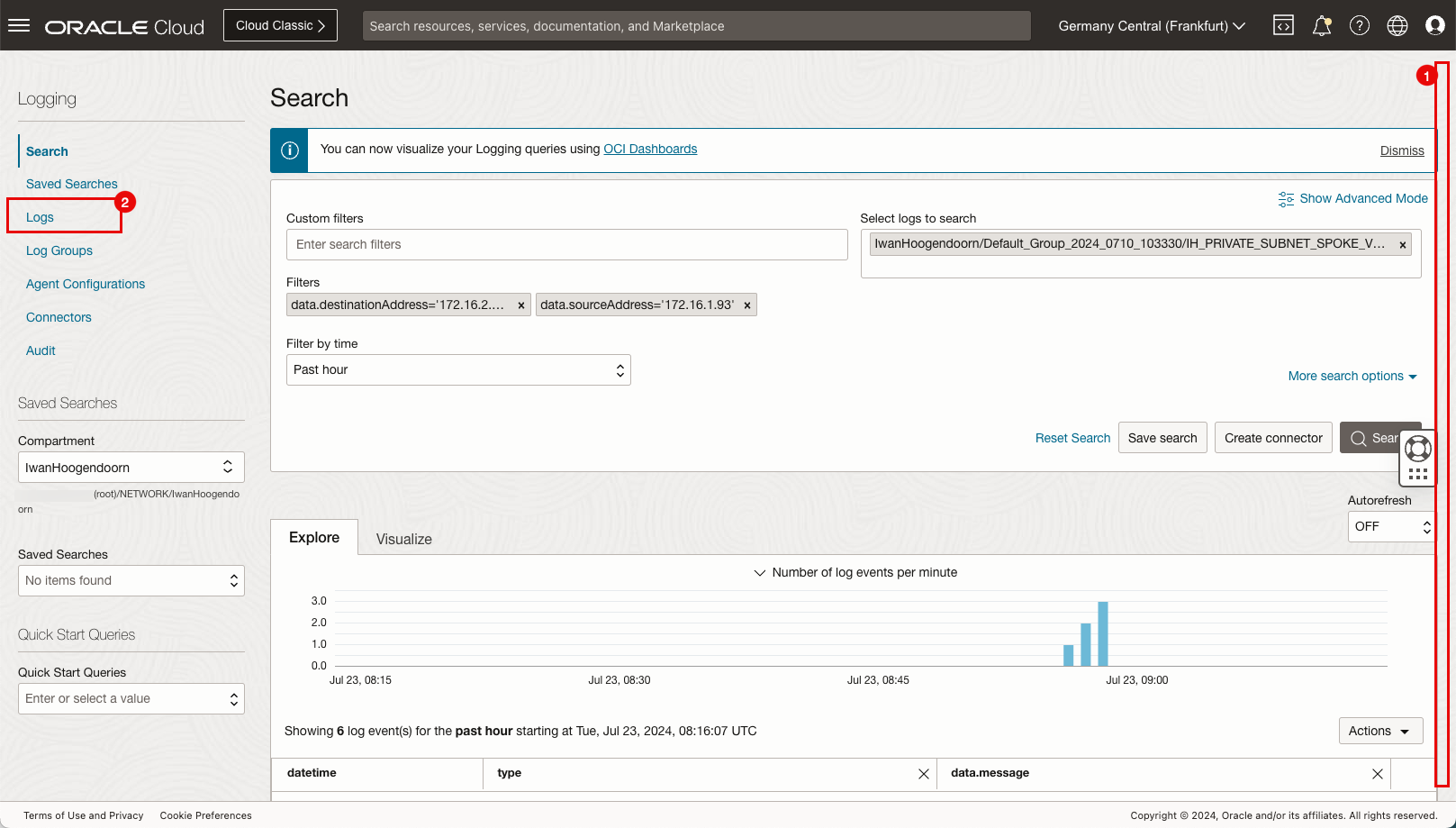

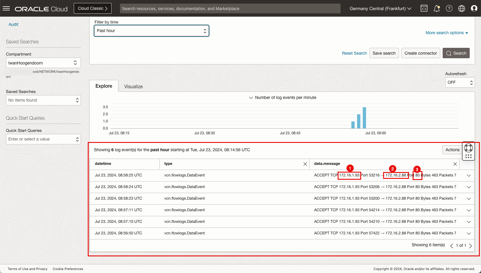

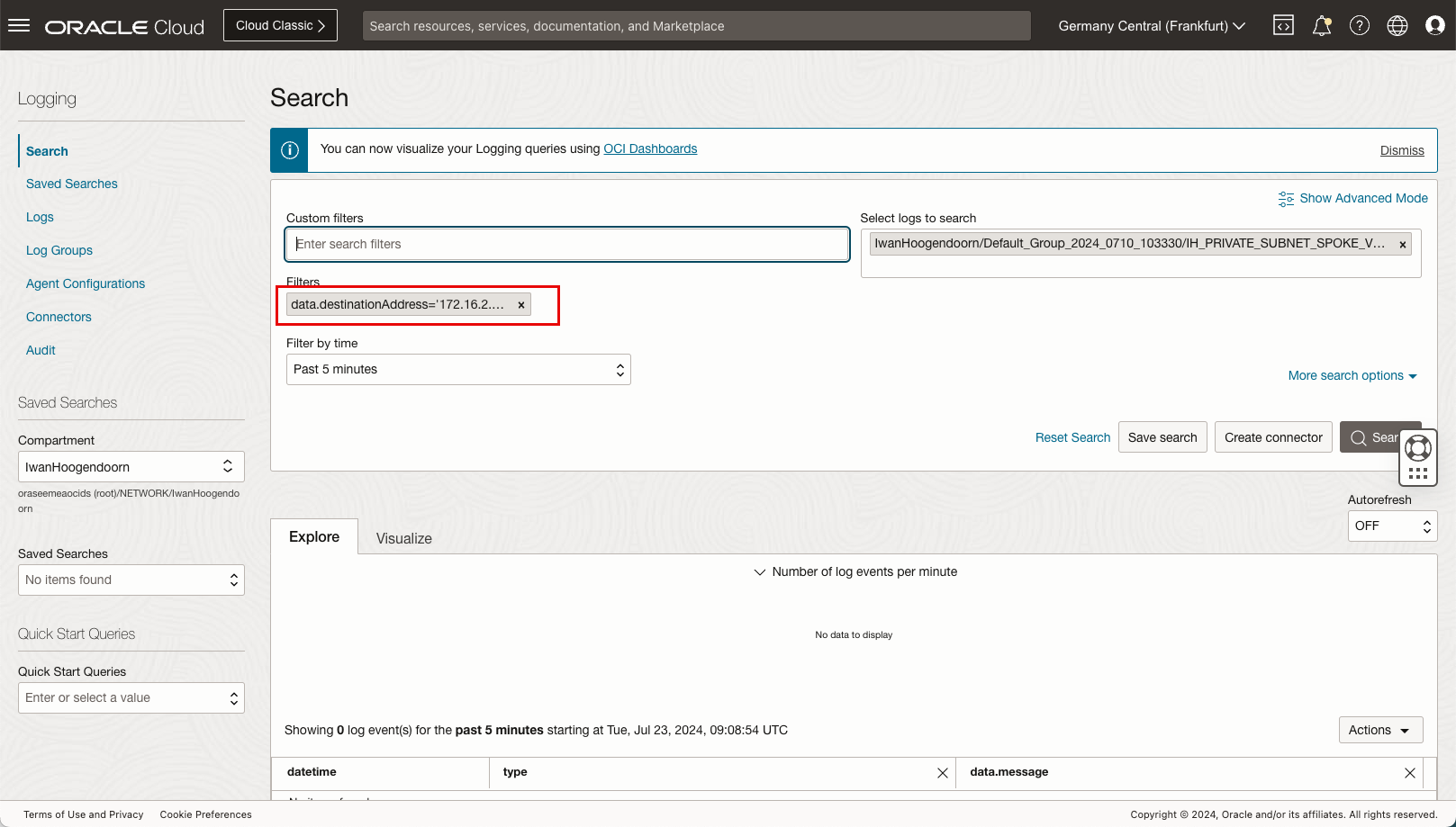

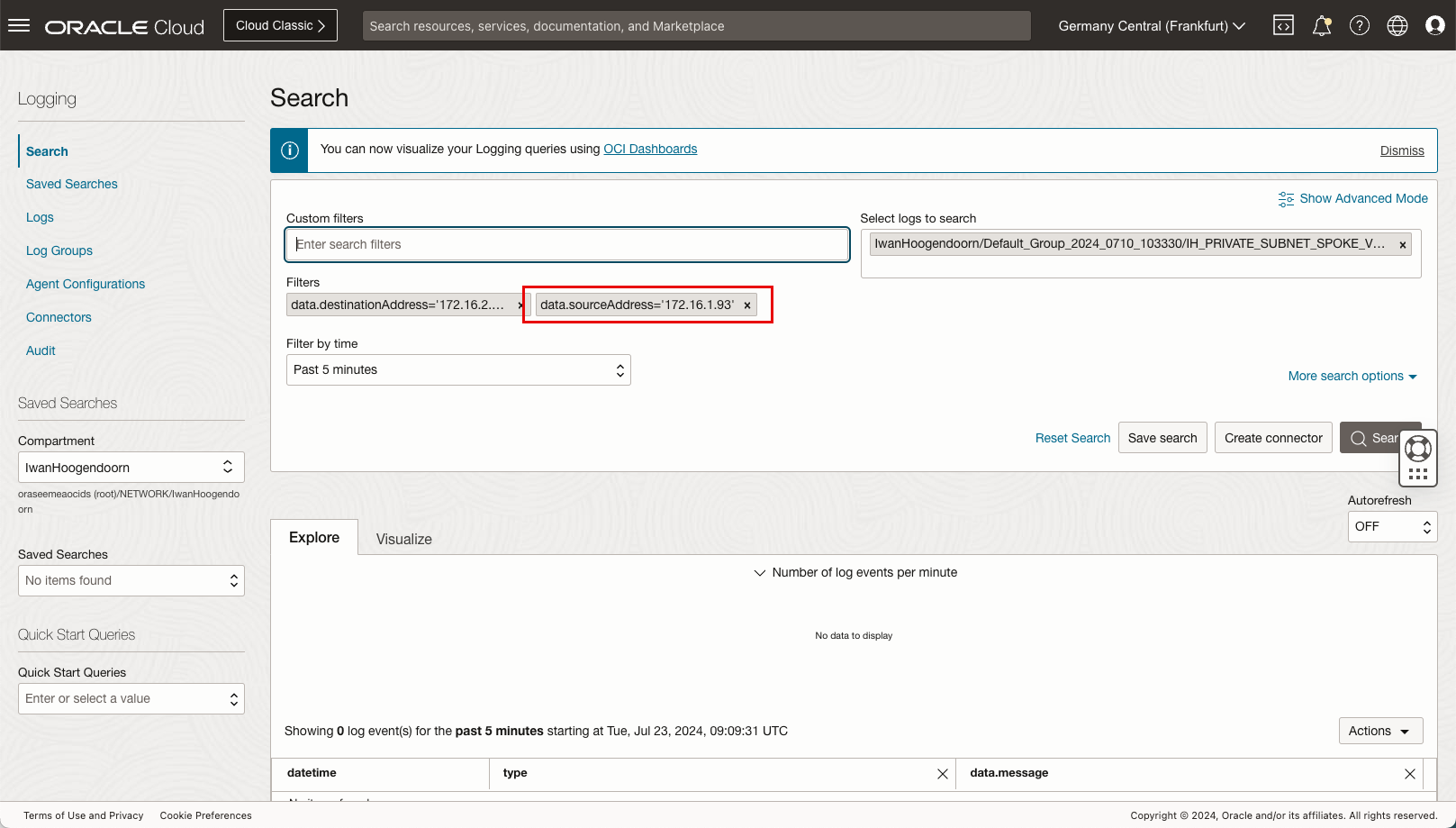

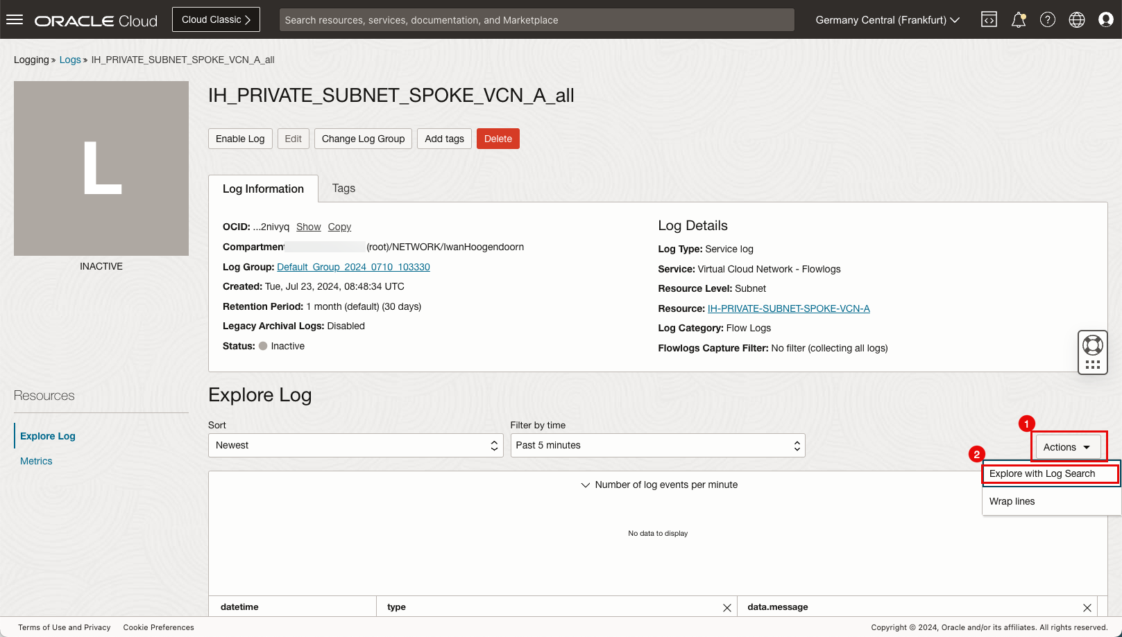

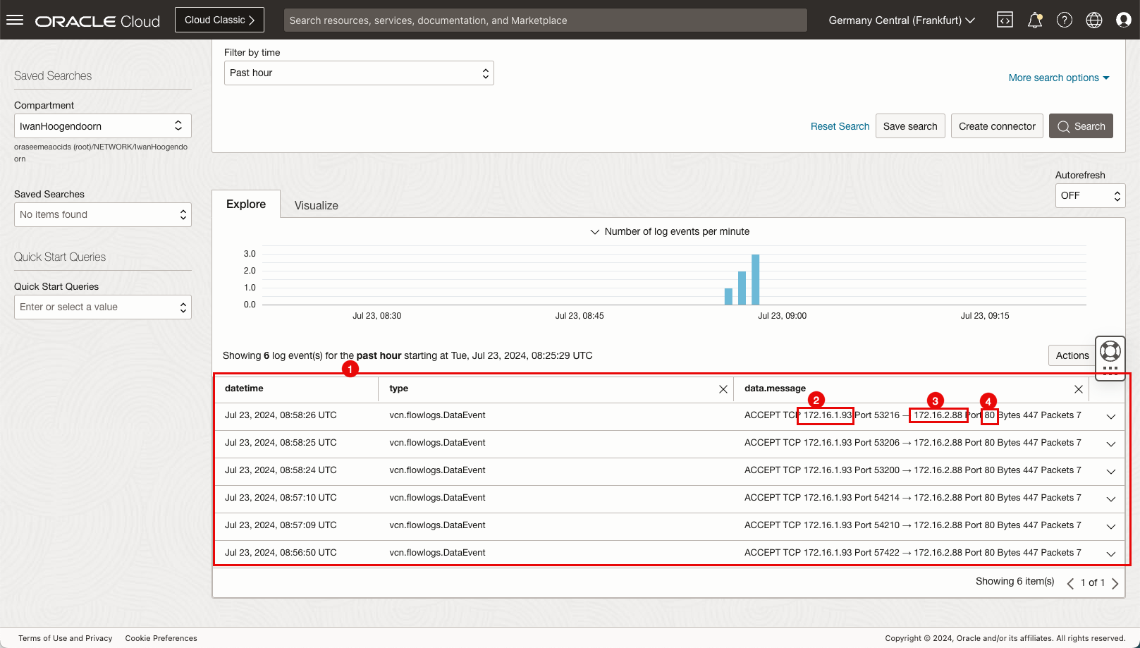

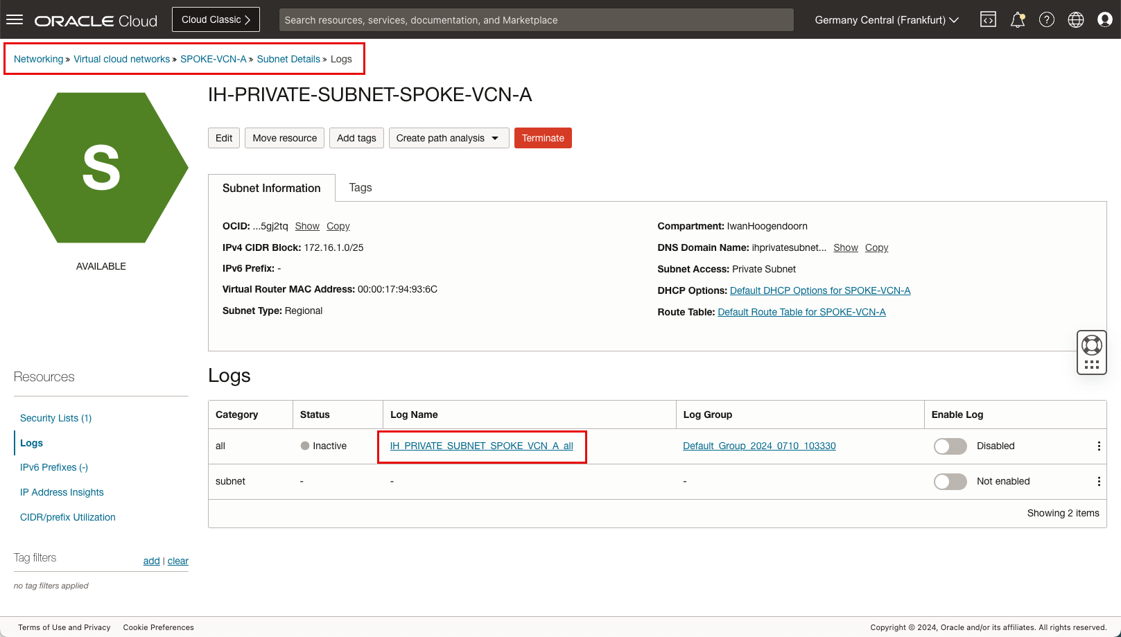

日志记录点 B:在 Spoke VCN 专用子网上日志记录
现在,查看子网级别日志来查看包在 VCN 的子网上是否可见。
导航到网络、虚拟云网络、 Spoke VCN A 、(专用)子网详细信息、日志,然后单击
all类别的日志名称。
- 单击操作下拉菜单。
- 单击 Explore with Log Search 。

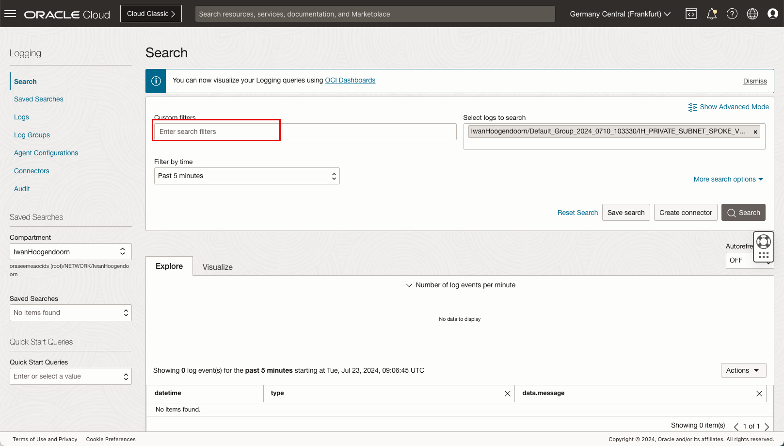

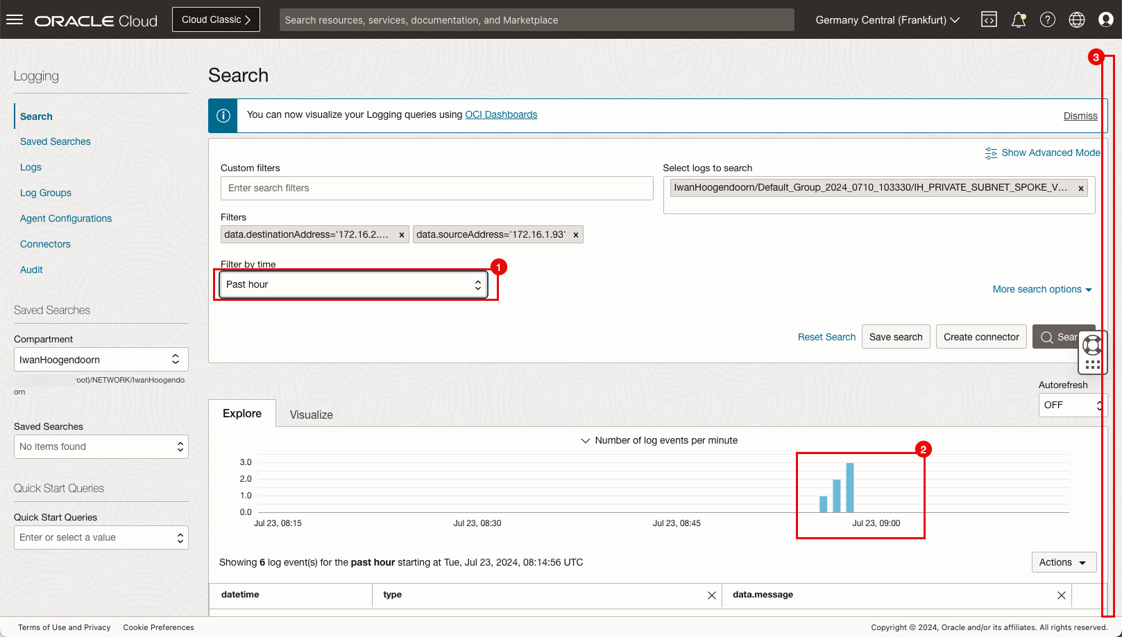

在定制过滤器中,输入以下过滤器。
data.destinationAddress='172.16.2.88'.data.sourceAddress='172.16.1.93'.
将添加目的地的筛选器。
将添加源的过滤器。
- 按时间筛选:选择过去一小时。
- 请注意,条形图指示有日志数据可用于我们在筛选器中使用的源和目标。
- 向下滚动。
- 请注意源 IP。
- 请注意目标 IP。
- 请注意端口。
- 向上滚动。
- 单击日志。

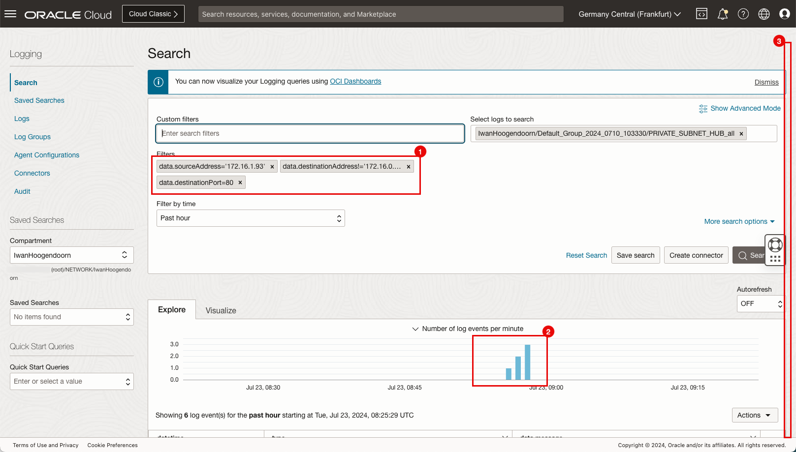

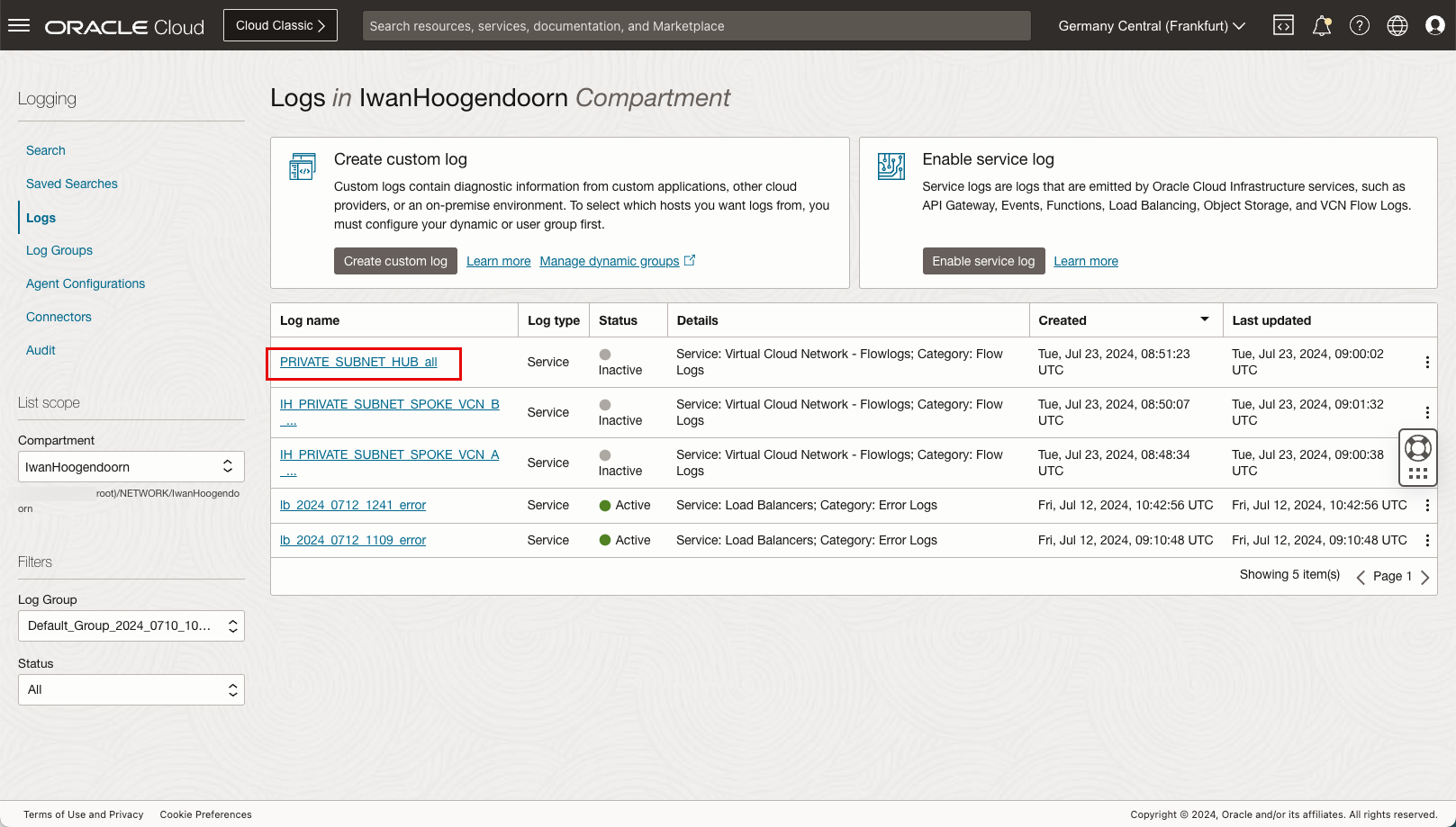

日志记录点 C:在中心 VCN 专用子网上日志记录
单击 Hub VCN 的日志名称。
流量不会从防火墙进入实例 B VCN,因此我们需要更改源和目标筛选器。
- 在定制过滤器中,输入以下过滤器。
data.destinationAddress='172.16.0.20'data.sourceAddress='172.16.1.93'data.destinationPort='80'
- 向下滚动。
- 请注意详细的日志记录部分。
- 记下源 IP。
- 记下目标 IP。
- 注意端口。
- 在定制过滤器中,输入以下过滤器。

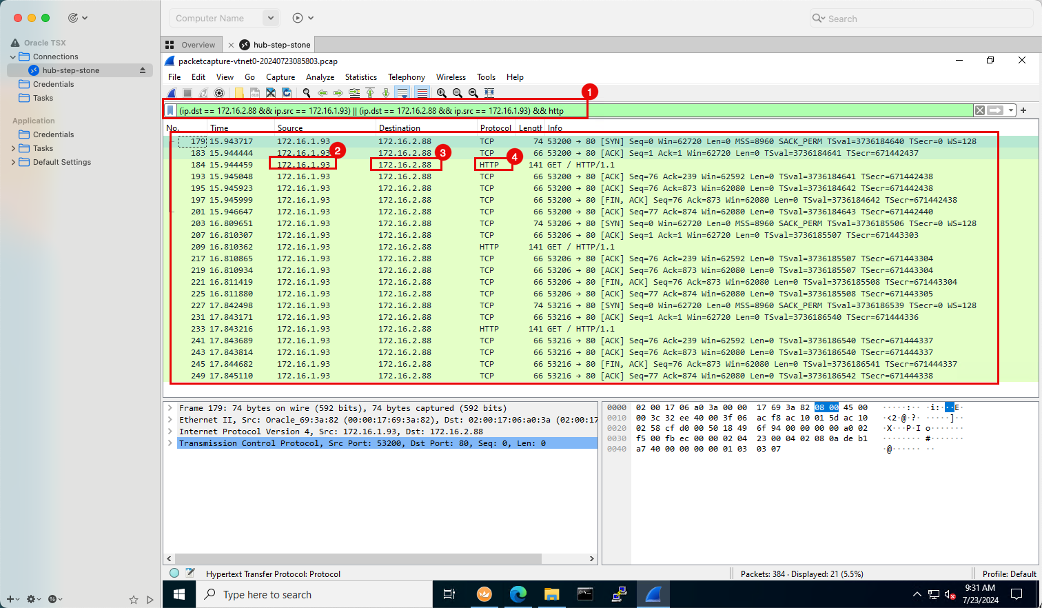

日志记录点 D:在 pfSense 防火墙上捕获数据包
转到 pfSense 防火墙管理控制台。
- 单击下载。
- 确保已下载捕获。
在 Wireshark 中打开包捕获。
- 输入以下 Wireshark 过滤器。
(ip.dst == 172.16.2.88 && ip.src == 172.16.1.93) || (ip.dst == 172.16.2.88 && ip.src == 172.16.1.93) && http
- 记下源 IP。
- 记下目标 IP。
- 记下端口或协议。

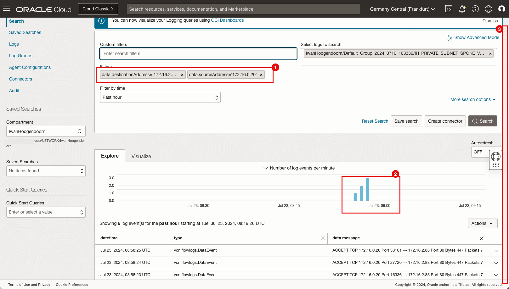

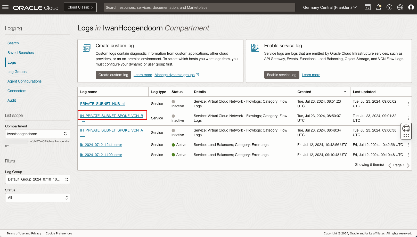

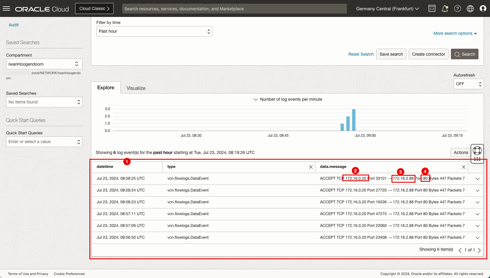

日志记录点 E:在 Spoke VCN B 专用子网上日志记录
导航到日志记录和日志,然后单击分支 VCN B 的日志名称。
- 单击操作下拉菜单。
- 在定制过滤器中,输入以下过滤器。
data.destinationAddress='172.16.2.88'.data.sourceAddress='172.16.0.20'.
- 向下滚动。
- 请注意详细的日志记录部分。
- 记下源 IP。
- 记下目标 IP。
- 注意端口。

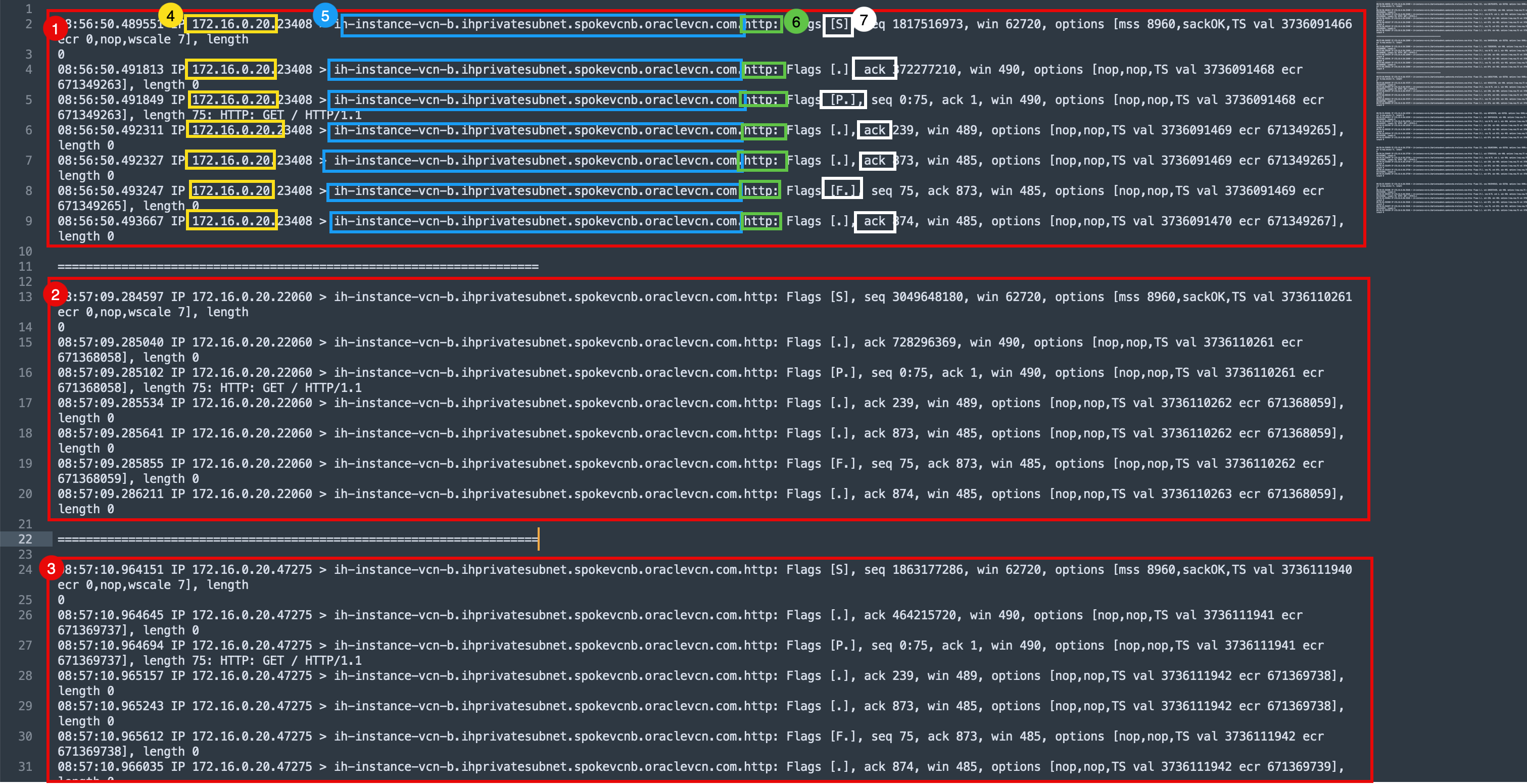

日志记录点 F:实例 B 上的 Tcpdump
- 转到实例 B 的 SSH 会话。
- 请注意生成的 tcpdump 输出。
Tcpdump 输出。
[opc@ih-instance-vcn-b ~]$ sudo tcpdump -i ens3 src 172.16.0.20 and port 80 dropped privs to tcpdump tcpdump: verbose output suppressed, use -v or -vv for full protocol decode listening on ens3, link-type EN10MB (Ethernet), capture size 262144 bytes 08:56:50.489551 IP 172.16.0.20.23408 > ih-instance-vcn-b.ihprivatesubnet.spokevcnb.oraclevcn.com.http: Flags [S], seq 1817516973, win 62720, options [mss 8960,sackOK,TS val 3736091466 ecr 0,nop,wscale 7], length 0 08:56:50.491813 IP 172.16.0.20.23408 > ih-instance-vcn-b.ihprivatesubnet.spokevcnb.oraclevcn.com.http: Flags [.], ack 372277210, win 490, options [nop,nop,TS val 3736091468 ecr 671349263], length 0 08:56:50.491849 IP 172.16.0.20.23408 > ih-instance-vcn-b.ihprivatesubnet.spokevcnb.oraclevcn.com.http: Flags [P.], seq 0:75, ack 1, win 490, options [nop,nop,TS val 3736091468 ecr 671349263], length 75: HTTP: GET / HTTP/1.1 08:56:50.492311 IP 172.16.0.20.23408 > ih-instance-vcn-b.ihprivatesubnet.spokevcnb.oraclevcn.com.http: Flags [.], ack 239, win 489, options [nop,nop,TS val 3736091469 ecr 671349265], length 0 08:56:50.492327 IP 172.16.0.20.23408 > ih-instance-vcn-b.ihprivatesubnet.spokevcnb.oraclevcn.com.http: Flags [.], ack 873, win 485, options [nop,nop,TS val 3736091469 ecr 671349265], length 0 08:56:50.493247 IP 172.16.0.20.23408 > ih-instance-vcn-b.ihprivatesubnet.spokevcnb.oraclevcn.com.http: Flags [F.], seq 75, ack 873, win 485, options [nop,nop,TS val 3736091469 ecr 671349265], length 0 08:56:50.493667 IP 172.16.0.20.23408 > ih-instance-vcn-b.ihprivatesubnet.spokevcnb.oraclevcn.com.http: Flags [.], ack 874, win 485, options [nop,nop,TS val 3736091470 ecr 671349267], length 0 08:57:09.284597 IP 172.16.0.20.22060 > ih-instance-vcn-b.ihprivatesubnet.spokevcnb.oraclevcn.com.http: Flags [S], seq 3049648180, win 62720, options [mss 8960,sackOK,TS val 3736110261 ecr 0,nop,wscale 7], length 0 08:57:09.285040 IP 172.16.0.20.22060 > ih-instance-vcn-b.ihprivatesubnet.spokevcnb.oraclevcn.com.http: Flags [.], ack 728296369, win 490, options [nop,nop,TS val 3736110261 ecr 671368058], length 0 08:57:09.285102 IP 172.16.0.20.22060 > ih-instance-vcn-b.ihprivatesubnet.spokevcnb.oraclevcn.com.http: Flags [P.], seq 0:75, ack 1, win 490, options [nop,nop,TS val 3736110261 ecr 671368058], length 75: HTTP: GET / HTTP/1.1 08:57:09.285534 IP 172.16.0.20.22060 > ih-instance-vcn-b.ihprivatesubnet.spokevcnb.oraclevcn.com.http: Flags [.], ack 239, win 489, options [nop,nop,TS val 3736110262 ecr 671368059], length 0 08:57:09.285641 IP 172.16.0.20.22060 > ih-instance-vcn-b.ihprivatesubnet.spokevcnb.oraclevcn.com.http: Flags [.], ack 873, win 485, options [nop,nop,TS val 3736110262 ecr 671368059], length 0 08:57:09.285855 IP 172.16.0.20.22060 > ih-instance-vcn-b.ihprivatesubnet.spokevcnb.oraclevcn.com.http: Flags [F.], seq 75, ack 873, win 485, options [nop,nop,TS val 3736110262 ecr 671368059], length 0 08:57:09.286211 IP 172.16.0.20.22060 > ih-instance-vcn-b.ihprivatesubnet.spokevcnb.oraclevcn.com.http: Flags [.], ack 874, win 485, options [nop,nop,TS val 3736110263 ecr 671368059], length 0 08:57:10.964151 IP 172.16.0.20.47275 > ih-instance-vcn-b.ihprivatesubnet.spokevcnb.oraclevcn.com.http: Flags [S], seq 1863177286, win 62720, options [mss 8960,sackOK,TS val 3736111940 ecr 0,nop,wscale 7], length 0 08:57:10.964645 IP 172.16.0.20.47275 > ih-instance-vcn-b.ihprivatesubnet.spokevcnb.oraclevcn.com.http: Flags [.], ack 464215720, win 490, options [nop,nop,TS val 3736111941 ecr 671369737], length 0 08:57:10.964694 IP 172.16.0.20.47275 > ih-instance-vcn-b.ihprivatesubnet.spokevcnb.oraclevcn.com.http: Flags [P.], seq 0:75, ack 1, win 490, options [nop,nop,TS val 3736111941 ecr 671369737], length 75: HTTP: GET / HTTP/1.1 08:57:10.965157 IP 172.16.0.20.47275 > ih-instance-vcn-b.ihprivatesubnet.spokevcnb.oraclevcn.com.http: Flags [.], ack 239, win 489, options [nop,nop,TS val 3736111942 ecr 671369738], length 0 08:57:10.965243 IP 172.16.0.20.47275 > ih-instance-vcn-b.ihprivatesubnet.spokevcnb.oraclevcn.com.http: Flags [.], ack 873, win 485, options [nop,nop,TS val 3736111942 ecr 671369738], length 0 08:57:10.965612 IP 172.16.0.20.47275 > ih-instance-vcn-b.ihprivatesubnet.spokevcnb.oraclevcn.com.http: Flags [F.], seq 75, ack 873, win 485, options [nop,nop,TS val 3736111942 ecr 671369738], length 0 08:57:10.966035 IP 172.16.0.20.47275 > ih-instance-vcn-b.ihprivatesubnet.spokevcnb.oraclevcn.com.http: Flags [.], ack 874, win 485, options [nop,nop,TS val 3736111942 ecr 671369739], length 0 08:58:23.664041 IP 172.16.0.20.16336 > ih-instance-vcn-b.ihprivatesubnet.spokevcnb.oraclevcn.com.http: Flags [S], seq 407465876, win 62720, options [mss 8960,sackOK,TS val 3736184640 ecr 0,nop,wscale 7], length 0 08:58:23.664613 IP 172.16.0.20.16336 > ih-instance-vcn-b.ihprivatesubnet.spokevcnb.oraclevcn.com.http: Flags [.], ack 3047424129, win 490, options [nop,nop,TS val 3736184641 ecr 671442437], length 0 08:58:23.664620 IP 172.16.0.20.16336 > ih-instance-vcn-b.ihprivatesubnet.spokevcnb.oraclevcn.com.http: Flags [P.], seq 0:75, ack 1, win 490, options [nop,nop,TS val 3736184641 ecr 671442437], length 75: HTTP: GET / HTTP/1.1 08:58:23.665349 IP 172.16.0.20.16336 > ih-instance-vcn-b.ihprivatesubnet.spokevcnb.oraclevcn.com.http: Flags [.], ack 239, win 489, options [nop,nop,TS val 3736184641 ecr 671442438], length 0 08:58:23.666335 IP 172.16.0.20.16336 > ih-instance-vcn-b.ihprivatesubnet.spokevcnb.oraclevcn.com.http: Flags [.], ack 873, win 485, options [nop,nop,TS val 3736184642 ecr 671442438], length 0 08:58:23.666344 IP 172.16.0.20.16336 > ih-instance-vcn-b.ihprivatesubnet.spokevcnb.oraclevcn.com.http: Flags [F.], seq 75, ack 873, win 485, options [nop,nop,TS val 3736184642 ecr 671442438], length 0 08:58:23.666816 IP 172.16.0.20.16336 > ih-instance-vcn-b.ihprivatesubnet.spokevcnb.oraclevcn.com.http: Flags [.], ack 874, win 485, options [nop,nop,TS val 3736184643 ecr 671442440], length 0 08:58:24.529970 IP 172.16.0.20.27720 > ih-instance-vcn-b.ihprivatesubnet.spokevcnb.oraclevcn.com.http: Flags [S], seq 3610633804, win 62720, options [mss 8960,sackOK,TS val 3736185506 ecr 0,nop,wscale 7], length 0 08:58:24.530465 IP 172.16.0.20.27720 > ih-instance-vcn-b.ihprivatesubnet.spokevcnb.oraclevcn.com.http: Flags [.], ack 575035162, win 490, options [nop,nop,TS val 3736185507 ecr 671443303], length 0 08:58:24.530545 IP 172.16.0.20.27720 > ih-instance-vcn-b.ihprivatesubnet.spokevcnb.oraclevcn.com.http: Flags [P.], seq 0:75, ack 1, win 490, options [nop,nop,TS val 3736185507 ecr 671443303], length 75: HTTP: GET / HTTP/1.1 08:58:24.531020 IP 172.16.0.20.27720 > ih-instance-vcn-b.ihprivatesubnet.spokevcnb.oraclevcn.com.http: Flags [.], ack 239, win 489, options [nop,nop,TS val 3736185507 ecr 671443304], length 0 08:58:24.531079 IP 172.16.0.20.27720 > ih-instance-vcn-b.ihprivatesubnet.spokevcnb.oraclevcn.com.http: Flags [.], ack 873, win 485, options [nop,nop,TS val 3736185507 ecr 671443304], length 0 08:58:24.531619 IP 172.16.0.20.27720 > ih-instance-vcn-b.ihprivatesubnet.spokevcnb.oraclevcn.com.http: Flags [F.], seq 75, ack 873, win 485, options [nop,nop,TS val 3736185508 ecr 671443304], length 0 08:58:24.532042 IP 172.16.0.20.27720 > ih-instance-vcn-b.ihprivatesubnet.spokevcnb.oraclevcn.com.http: Flags [.], ack 874, win 485, options [nop,nop,TS val 3736185508 ecr 671443305], length 0 08:58:25.562872 IP 172.16.0.20.33101 > ih-instance-vcn-b.ihprivatesubnet.spokevcnb.oraclevcn.com.http: Flags [S], seq 3415948315, win 62720, options [mss 8960,sackOK,TS val 3736186539 ecr 0,nop,wscale 7], length 0 08:58:25.563301 IP 172.16.0.20.33101 > ih-instance-vcn-b.ihprivatesubnet.spokevcnb.oraclevcn.com.http: Flags [.], ack 2043572435, win 490, options [nop,nop,TS val 3736186540 ecr 671444336], length 0 08:58:25.563424 IP 172.16.0.20.33101 > ih-instance-vcn-b.ihprivatesubnet.spokevcnb.oraclevcn.com.http: Flags [P.], seq 0:75, ack 1, win 490, options [nop,nop,TS val 3736186540 ecr 671444336], length 75: HTTP: GET / HTTP/1.1 08:58:25.563812 IP 172.16.0.20.33101 > ih-instance-vcn-b.ihprivatesubnet.spokevcnb.oraclevcn.com.http: Flags [.], ack 239, win 489, options [nop,nop,TS val 3736186540 ecr 671444337], length 0 08:58:25.563960 IP 172.16.0.20.33101 > ih-instance-vcn-b.ihprivatesubnet.spokevcnb.oraclevcn.com.http: Flags [.], ack 873, win 485, options [nop,nop,TS val 3736186540 ecr 671444337], length 0 08:58:25.564877 IP 172.16.0.20.33101 > ih-instance-vcn-b.ihprivatesubnet.spokevcnb.oraclevcn.com.http: Flags [F.], seq 75, ack 873, win 485, options [nop,nop,TS val 3736186541 ecr 671444337], length 0 08:58:25.565259 IP 172.16.0.20.33101 > ih-instance-vcn-b.ihprivatesubnet.spokevcnb.oraclevcn.com.http: Flags [.], ack 874, win 485, options [nop,nop,TS val 3736186542 ecr 671444338], length 0 -
分析输出。此输出指示从集线器防火墙 IP 收到了 HTTP 流量。
- 提出的 curl 请求的第三个输出部分。
- 源 DNS/IP。
- 目标 DNS/IP。
- 端口。
- TCP 标志。
