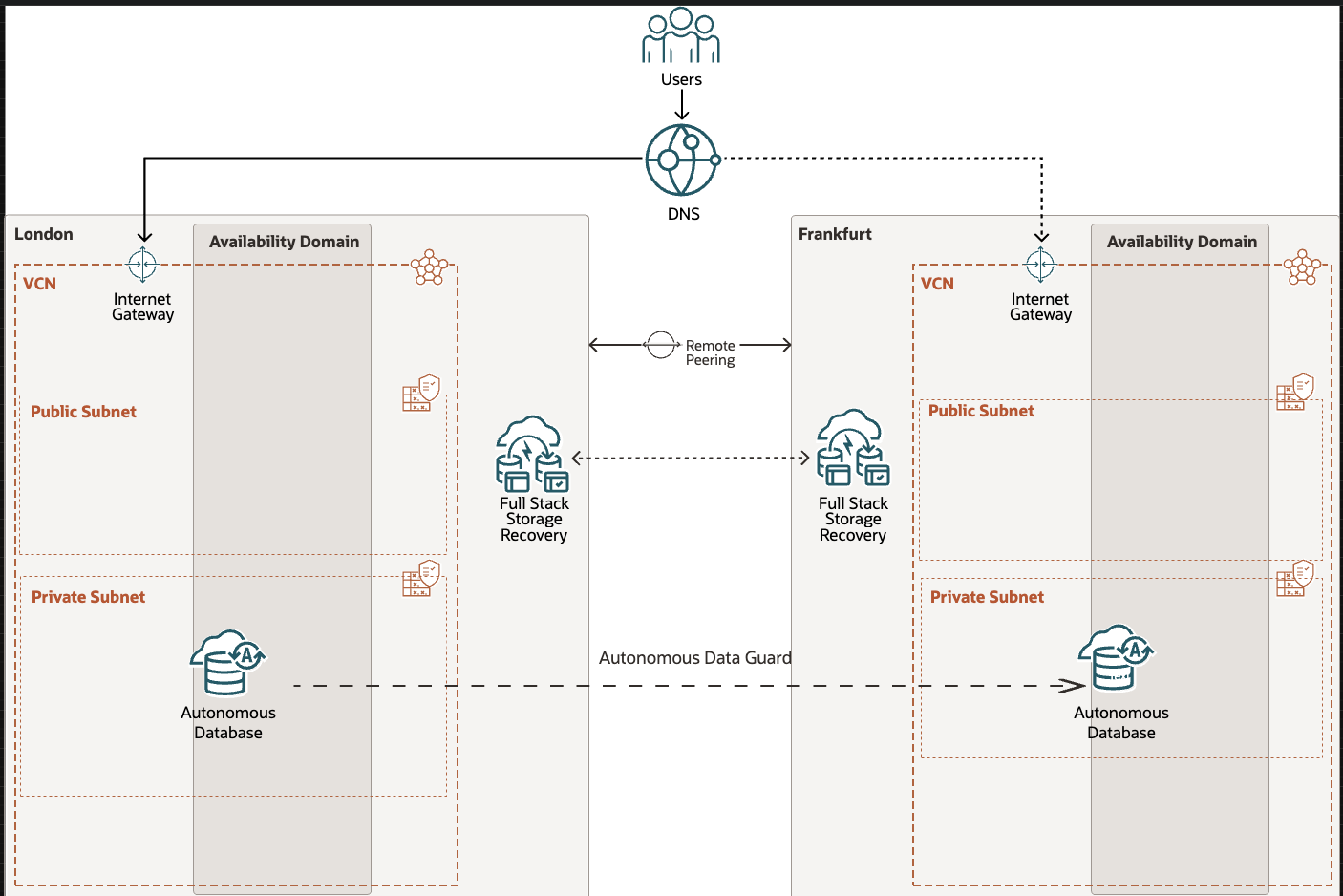

体系结构描述
本教程介绍了如何使用客户管理的加密密钥在 OCI Full Stack DR Start Drill 计划中添加 Autonomous Database Serverless 以及使用完全克隆选项。
在此设置中,Autonomous Database Serverless 使用跨区域 Oracle Autonomous Data Guard 进行设置,从主区域到备用区域。
要在 OCI Full Stack DR 中设置此项,请确保将主要 Autonomous Database Serverless 添加到主要保护组中,将备用 Autonomous Database Serverless 添加到备用保护组。
仅当在添加 Autonomous Database Serverless 成员时,在 DR 钻探成员属性的备用类型中选择完全克隆时,此功能才可用。
在启动钻取计划执行期间,OCI Full Stack DR 将在备用区域中创建具有客户管理的密钥的 Autonomous Database Serverless 数据库。

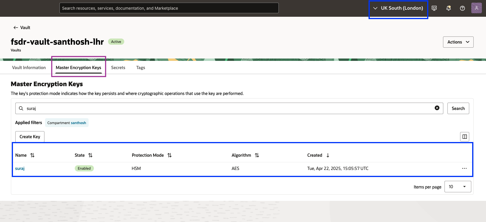

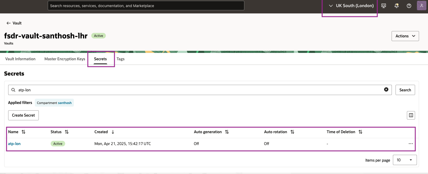

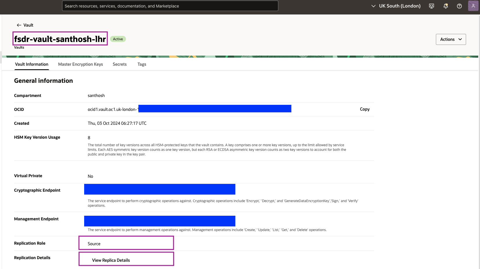

  1. 转到 OCI 控制台并导航到 Vault ,如图 1.1 所示。
    1. 确保 OCI 区域上下文设置为“Region 1(伦敦)”。
    2. 单击身份和安全。
    3. 单击 Key Management & Secret Management 。
    4. 单击 Vault 。
    5. 选择 fsdr-vault-santhosh-lhr Vault。
    6. 验证 Replication Role ,该角色应显示为 Source 。
    7. 导航到主加密密钥,您应看到密钥 suraj ,该密钥将在 Autonomous Database Serverless 数据库中用作客户管理的密钥。
    8. 导航到 Secrets ,在将自治数据库添加为 OCI Full Stack DR 保护组中的成员时,您应该看到密钥 atp-lon 。
    图 1.1:验证区域 1 中的 Vault
    图 1.2:验证区域 1 中的主加密密钥
    图 1.3:验证区域 1 中的密钥

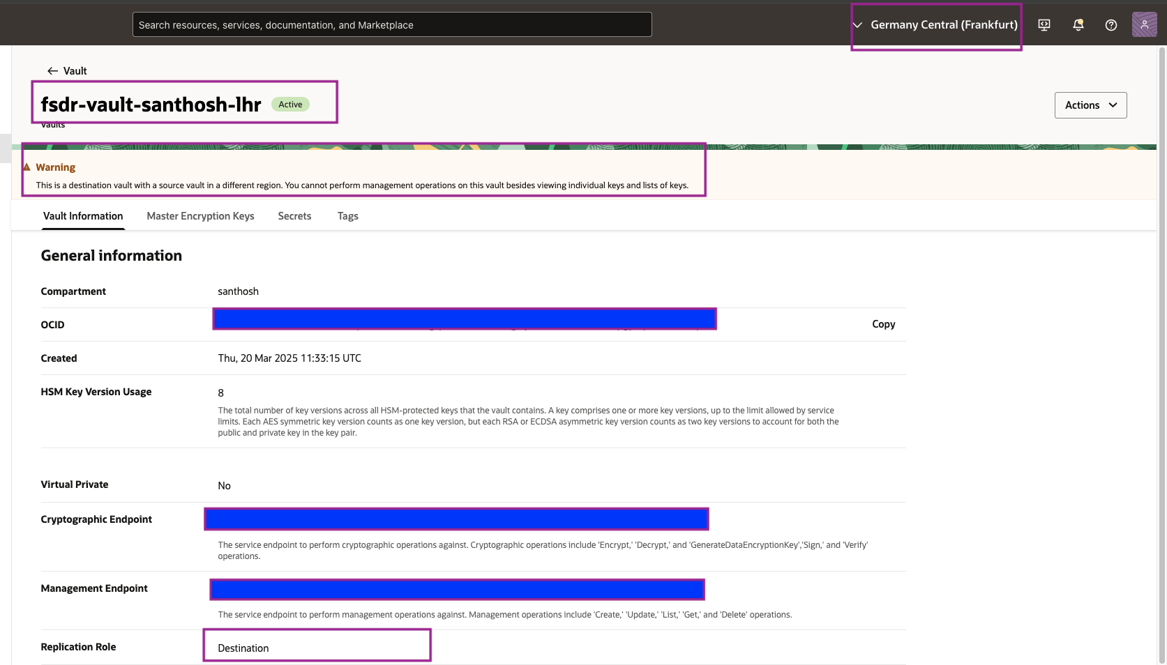

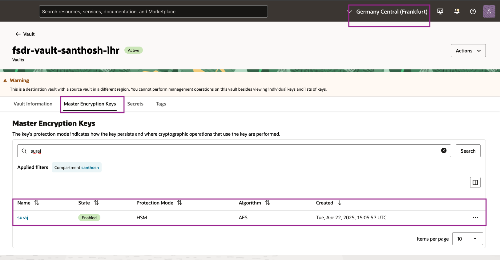

  2. 转到 OCI 控制台并导航到 Vault ,如图 1.4 所示。
    1. 确保 OCI 区域上下文设置为区域 1(法兰克福)。
    2. 单击身份和安全。
    4. 单击 Vault 。
    6. 验证 Replication Role ,该角色应显示为 Destination 。

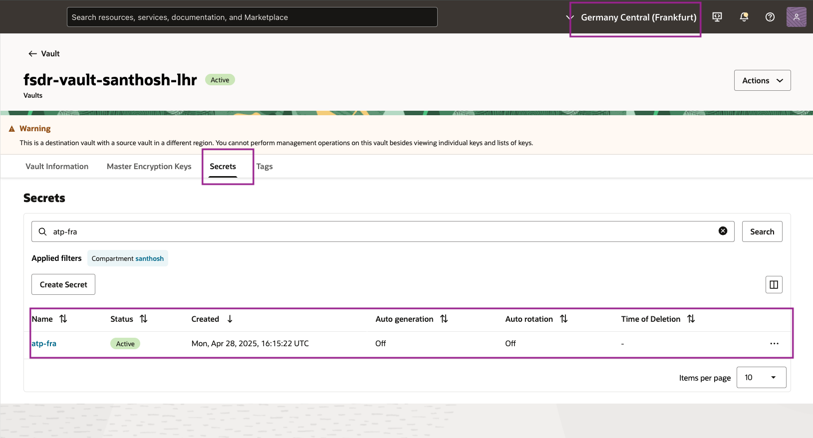

    8. 导航到 Secrets ,在将自治数据库添加为 OCI Full Stack DR 保护组中的成员时,您应该看到密钥 atp-fra 。
    图 1.4:验证区域 2 中的 Vault
    图 1.5:验证区域 2 中的主加密密钥
    图 1.6:验证区域 2 中的密钥
    注:必须在每个区域中手动创建密钥 (atp-fra),Vault 复制不会复制密钥。

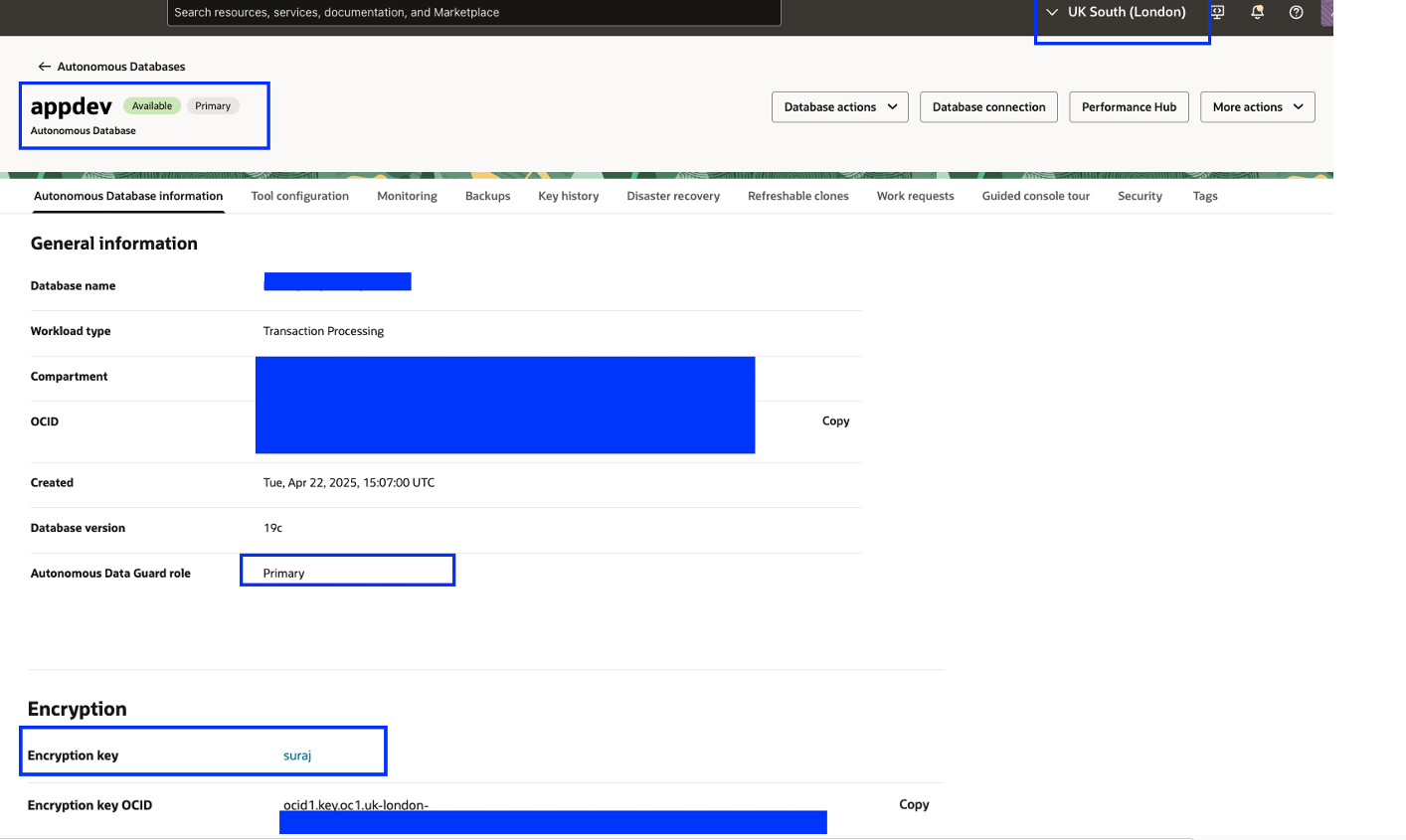

任务 2:验证 Autonomous Database Serverless、Oracle Autonomous Data Guard 和数据库是否在两个区域都使用客户管理的加密密钥
注:此任务仅用于根据先决条件验证预创建的具有跨区域 Oracle Autonomous Data Guard 设置的 Autonomous Database Serverless 数据库。

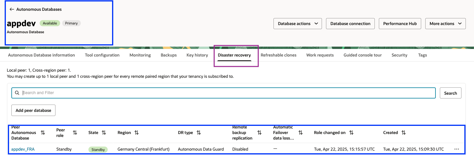

  1. 转到 OCI 控制台并导航到自治数据库,如图 2.1 所示。
    2. 单击 Oracle Database 。
    3. 单击 Autonomous Database 。
    4. 选择 appdev 数据库。
    5. appdev 数据库将处于 Primary 角色。
    6. 导航到 Autonomous Database 信息中的标题部分。
    7. 单击灾难恢复。
    8. 验证对等自治数据库详细信息。它应显示数据库名称、对等角色、区域、 DR 类型。Oracle Autonomous Data Guard 将在区域 2(法兰克福)中启用。
    图 2.1:验证区域 1 中的 ADB CMK
    图 2.2:验证区域 1 中的 Autonomous Data Guard

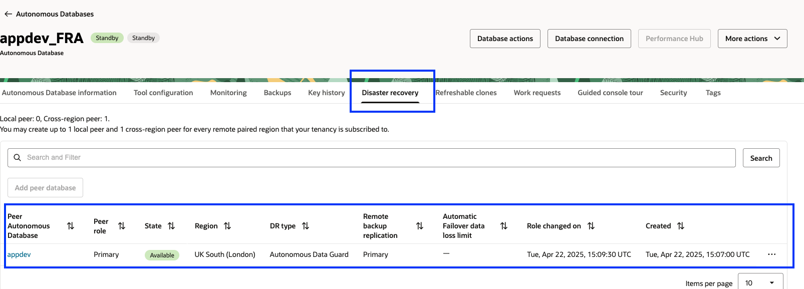

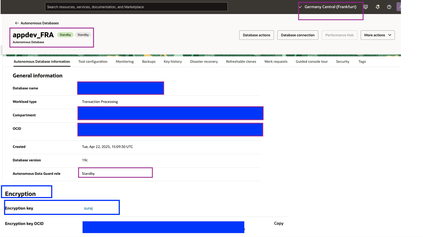

  2. 转到 OCI 控制台并导航到自治数据库,如图 2.3 所示。
    4. 选择 appdev_FRA 数据库。
    5. appdev_FRA 数据库将处于 Standby 角色。
    7. 单击灾难恢复。
    8. 验证对等自治数据库详细信息。它应显示数据库名称、对等角色、区域、 DR 类型。将在区域 1(伦敦)中启用 Oracle Autonomous Data Guard。
    图 2.3:验证区域 2 中的 ADB CMK
    图 2.4:验证区域 2 中的 Autonomous Data Guard

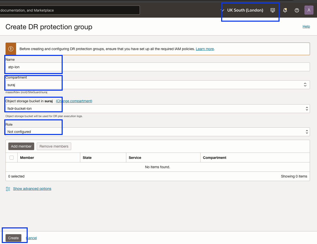

任务 3:在两个区域中创建 DR 保护组 (DR Protection Groups,DRPG)
如果此应用程序堆栈的保护组尚不存在,请在区域 1 和区域 2 中创建 DR 保护组。
任务 3.1:在区域 1 中创建保护组

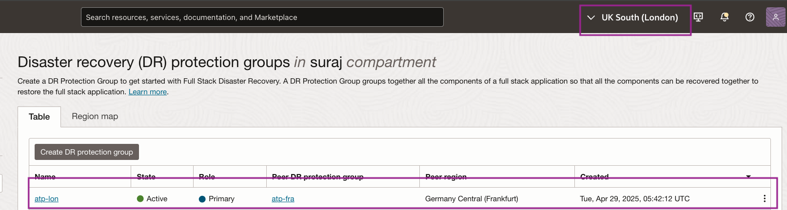

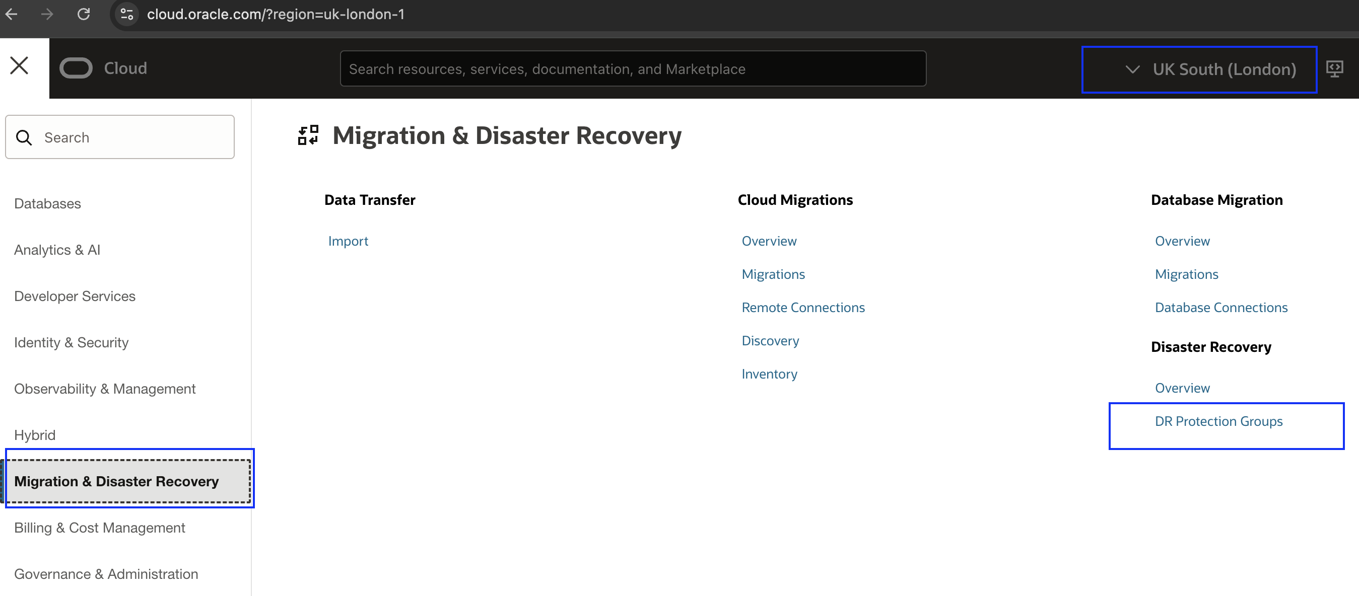

  1. 转到 OCI 控制台并导航到 DR 保护组,如图 3.1 所示。
    2. 单击 Migration & Disaster Recovery 。
    3. 单击 DR 保护组。
    图 3.1:导航到 DR 保护组

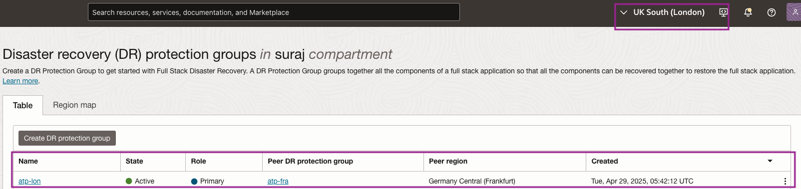

  2. 在区域 1 中创建一个基本 DR 保护组 (DRPG),如图 3.2 所示。在后面的步骤中将分配对等节点、角色和成员。
    1. 选择要在其中创建 DRPG 的区间。
    2. 单击创建 DR 保护组。
    3. 输入 DRPG 的 Name(名称)。
    4. 为 OCI 全栈 DR 日志选择 OCI 对象存储桶。
    5. 单击创建。
    图 3.2:在区域 1 中创建 DR 保护组所需的参数

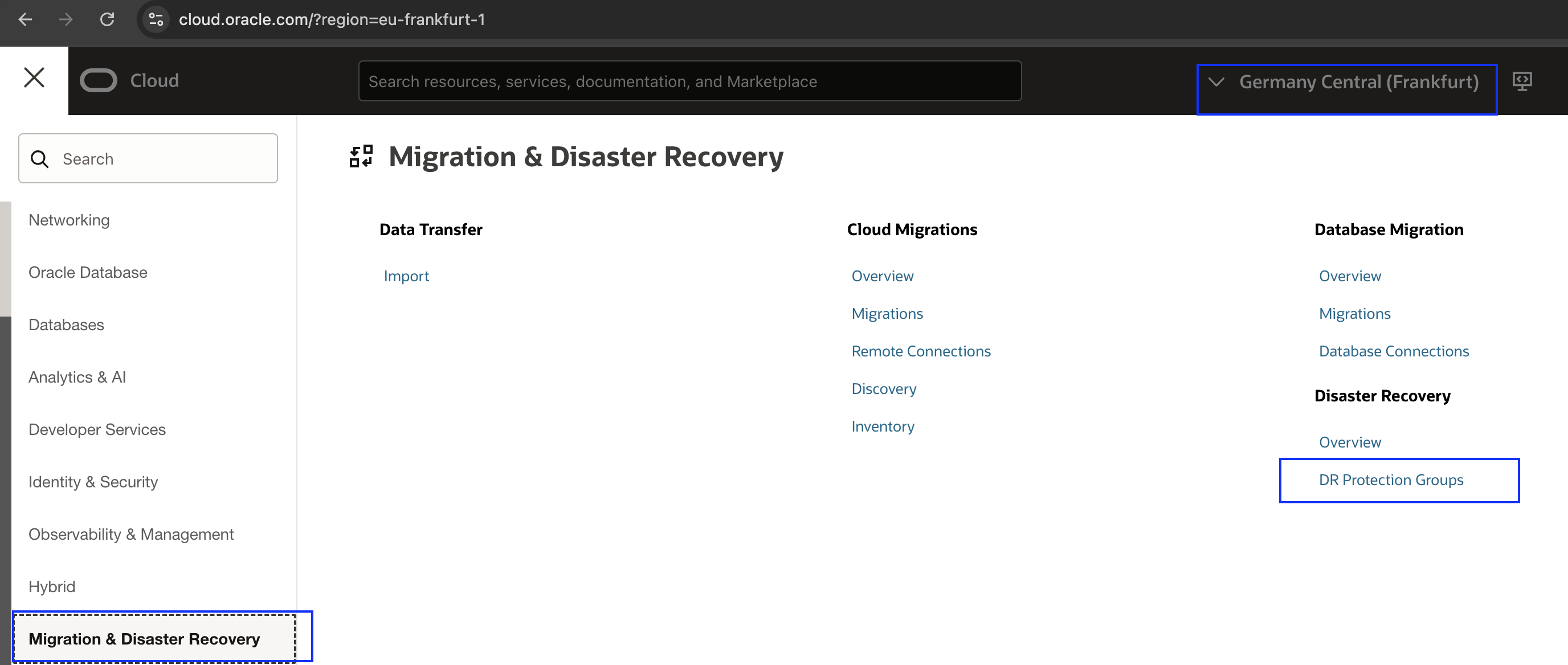

  1. 转到 OCI 控制台并导航到 DR 保护组,如图 3.3 所示。
    1. 确保 OCI 区域上下文设置为“Region 2”(法兰克福)。
    3. 单击 DR 保护组。
    图 3.3:导航到 DR 保护组

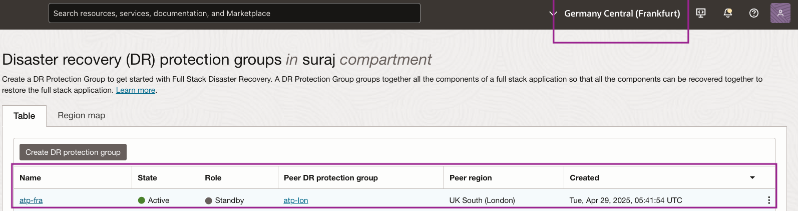

  2. 在区域 2 中创建一个基本 DR 保护组 (DRPG),如图 3.4 所示。在后面的步骤中将分配对等节点、角色和成员。
    2. 单击创建 DR 保护组。
    5. 单击创建。
    图 3.4:在区域 2 中创建 DR 保护组所需的参数

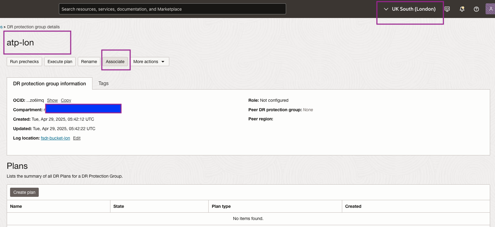

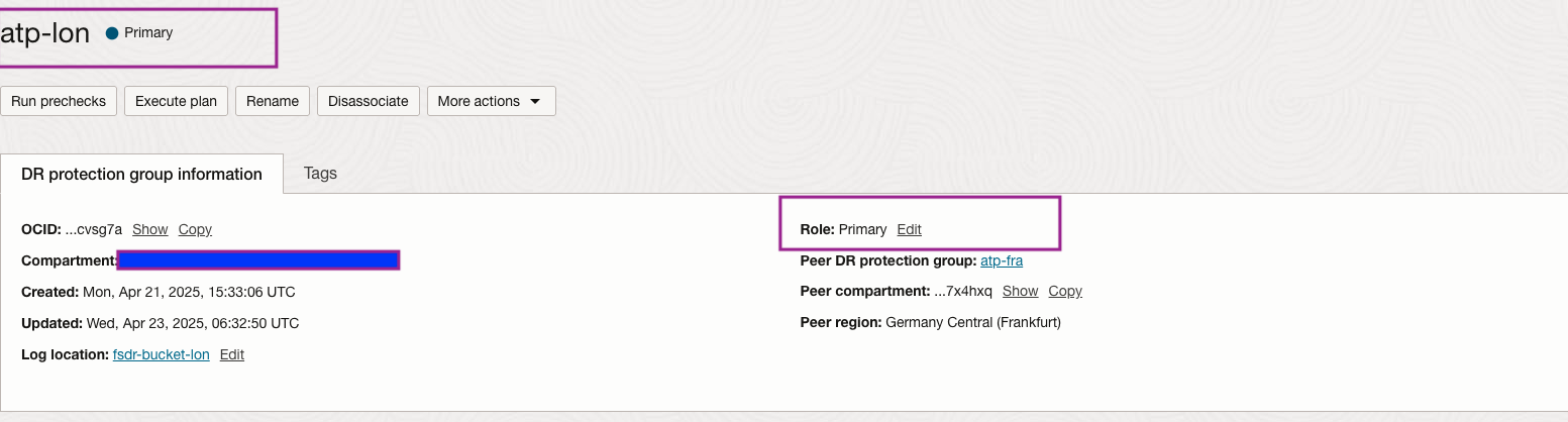

任务 3.3:关联区域 1 和区域 2 中的保护组
将每个区域中的 DRPG 相互关联,并为主数据库和备用数据库分配对等角色。在执行任何 DR 操作/DR 计划过程中,OCI 全栈 DR 会自动更改主数据库和备用数据库角色;无需随时手动管理角色。
  1. 转到 DR 保护组详细信息页。
    1. 确保 OCI 区域上下文设置为区域 1(伦敦)。
    2. 单击关联以开始该过程。
    图 3.5 开始 DRPG 关联

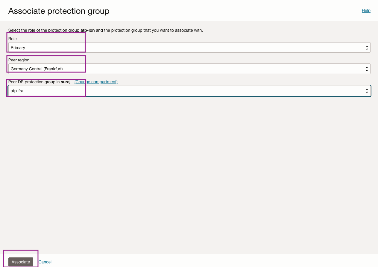

  2. 输入参数,如下图中所示。
    1. 角色:选择主要角色。OCI Full Stack DR 将自动将备用角色分配给区域 2。
    2. 对等区域:选择创建其他 DRPG 的区域 2(法兰克福)。
    3. 对等 DR 保护组:选择已创建的对等 DRPG。
    4. 单击关联。
    图 3.6:关联 DRPG 所需的参数
完成关联后,OCI Full Stack DR 将显示如下图中所示的内容。
图 3.7:从单个 DRPG 角度显示对等关系
每当从全局角度显示所有 DR 保护组时,都可以找到相同的信息,如下图中所示。
图 3.8:从全局 DRPG 角度显示对等关系

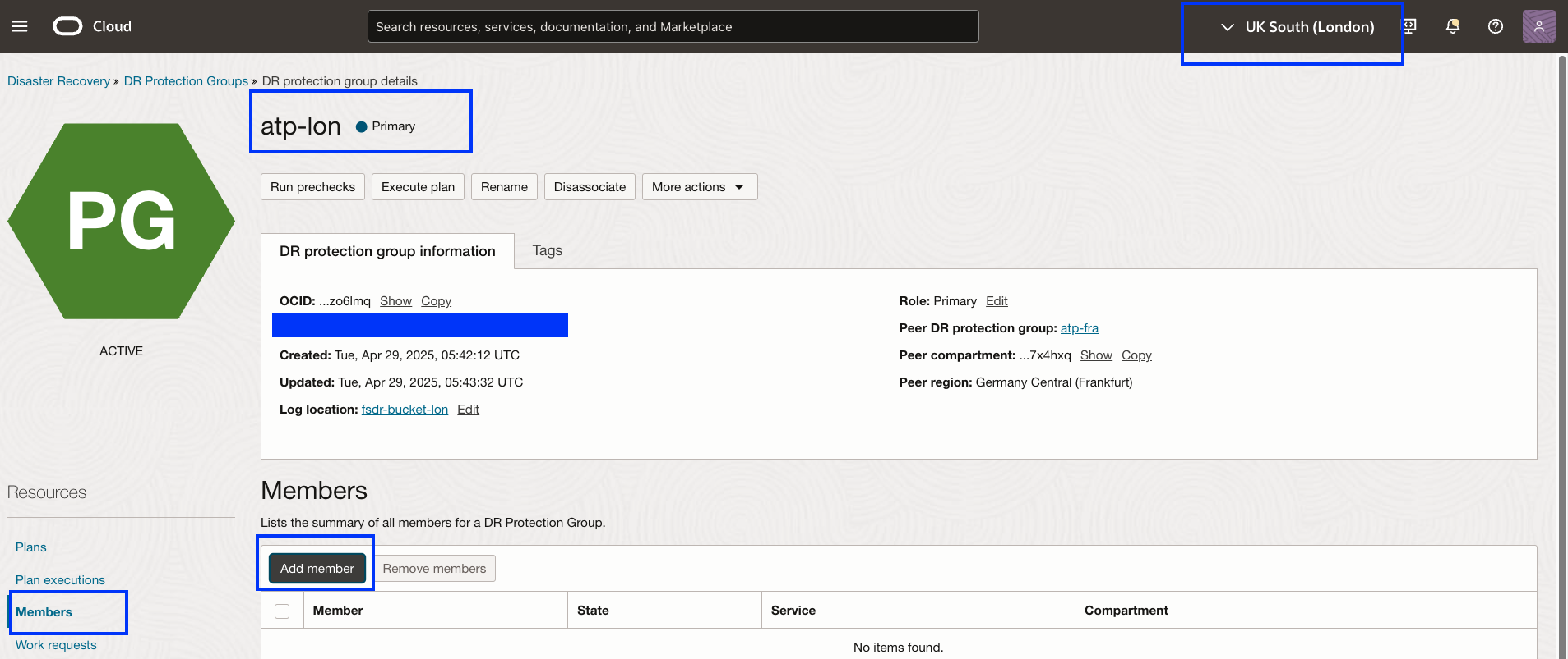

任务 4.1:在区域 1 中向 DRPG 添加成员
  1. 选择区域 1 中的 DRPG,如下图中所示。
    1. 确保 OCI 区域上下文为区域 1(伦敦)。
    2. 在“Region 1(区域 1)”中选择 DRPG。
    3. 选择成员。
    4. 单击添加成员可开始该过程。
    图 4.1:如何开始向区域 1 中的 DR 保护组添加成员

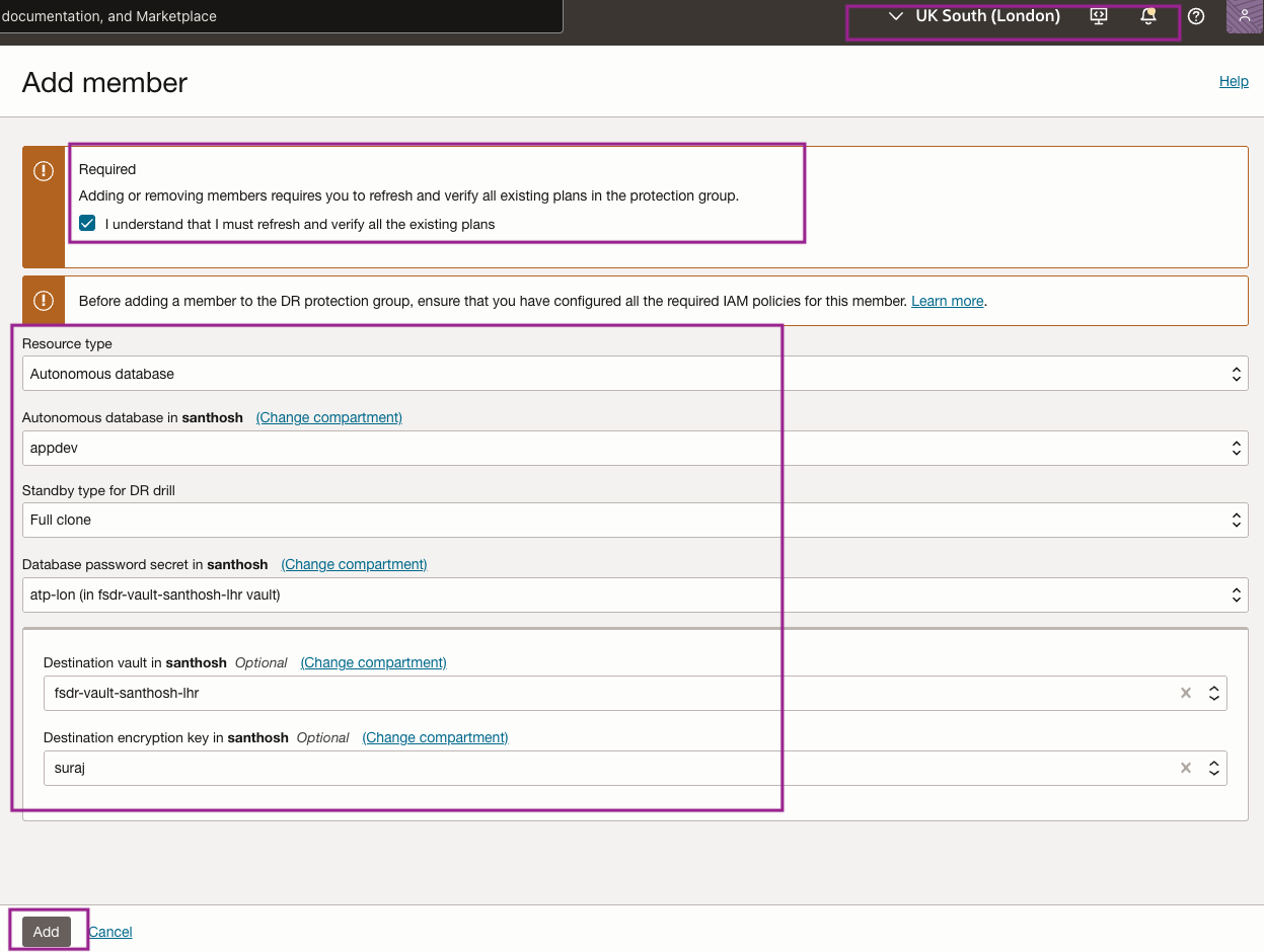

  2. 添加自治数据库作为成员。
    1. 确认有关 DR 计划的警告。
    2. 输入计算作为成员自治数据库。
    3. 选择 appdev 作为自治数据库。这是主数据库。
    4. 在 Standby type for DR Drill 中选择 Full clone 。这一点非常重要,因为 Autonomous Database Serverless 客户管理的密钥的新功能仅在您选择完全克隆时才适用。对于两个克隆选项,选择客户管理的密钥不可取。
    5. 选择 atp-lon 作为数据库密码密钥。此管理员密码将用于在开始钻取期间创建克隆数据库。
    6. 选择 fsdr-vault-santhosh-lhr 作为 Destination vault 。
    7. 选择 suraj 作为目标加密密钥。
    8. 验证所有详细信息,然后单击添加。
    图 4.2:已将 ADB-S 添加到区域 1 中的 DRPG
因此,我们已成功将所需成员添加到区域 1 中的 DR 保护组。

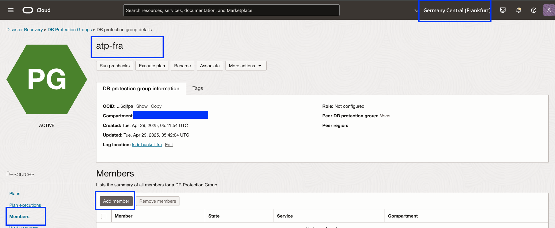

任务 4.2:在区域 2 中向 DRPG 添加成员
  1. 选择区域 2 中的 DRPG,如下图中所示。
    1. 确保 OCI 区域上下文为“区域 1”(法兰克福)。
    2. 在“Region 2(区域 2)”中选择 DRPG。
    3. 选择成员。
    4. 单击添加成员可开始该过程。
    图 4.3:如何开始向区域 2 中的 DR 保护组添加成员

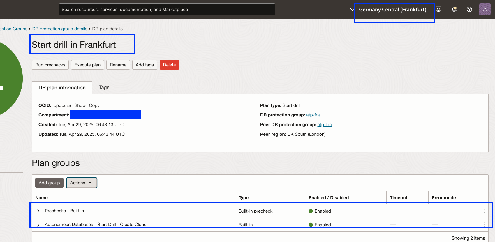

任务 5:在区域 2 中创建开始钻取计划
在此任务中,由于该功能仅与钻探计划相关,因此我们将仅创建开始钻探和停止钻探计划。

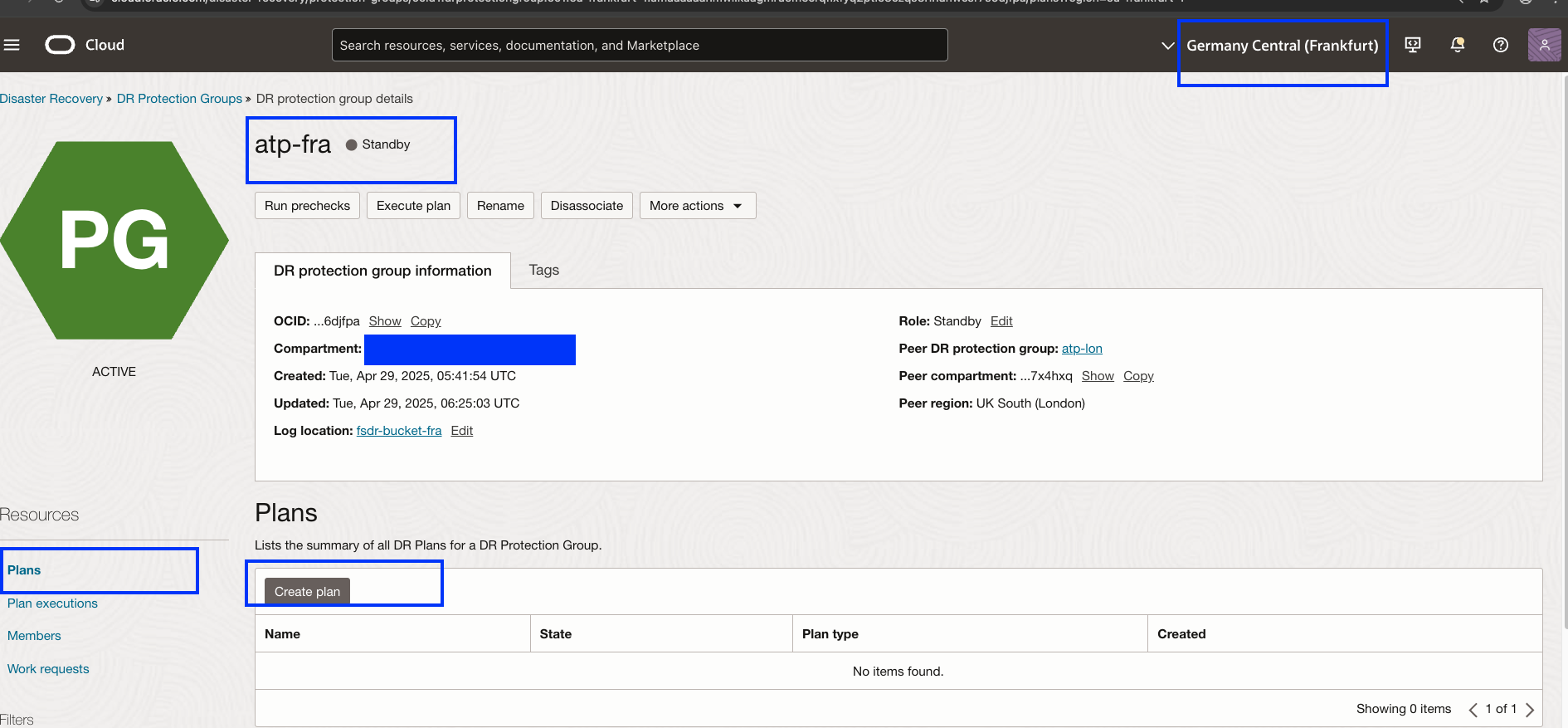

OCI Full Stack DR 将使用从前面的任务中添加的成员资源派生的内置步骤预填充这些计划。DR 计划始终在具有备用角色的保护组中创建。由于区域 2(法兰克福)目前是备用保护组,因此我们将在那里开始创建计划。
任务 5.1:创建开始追溯 DR 计划
  1. 通过选择区域 2(法兰克福)中的 DRPG 创建开始钻取计划。
    1. 确保 OCI 区域上下文为“区域 2”(法兰克福)。
    2. 在区域 2 中选择备用 DRPG。

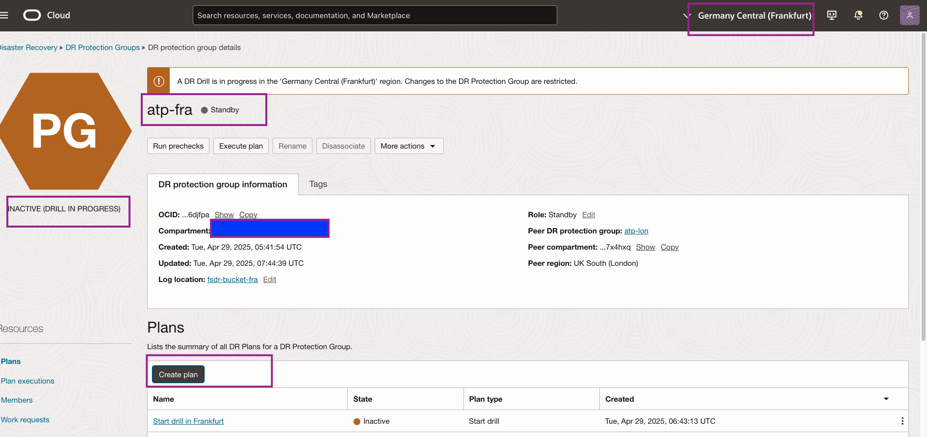

    3. 选择计划。
    4. 单击创建计划以开始该过程。
    图 5.1:如何在区域 2 中开始创建开始钻取计划

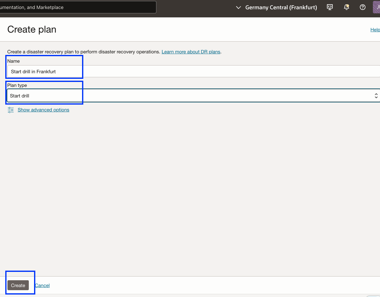

  2. 创建开始钻取计划。
    1. 为开始钻取输入简单且有意义的名称。这个名字应该尽可能短,但很容易一眼就能理解,以帮助减少危机期间的混乱和人为错误。
    2. 选择计划类型作为开始钻取。
    3. 单击创建。
    图 5.2:创建 DR 启动钻取计划所需的参数

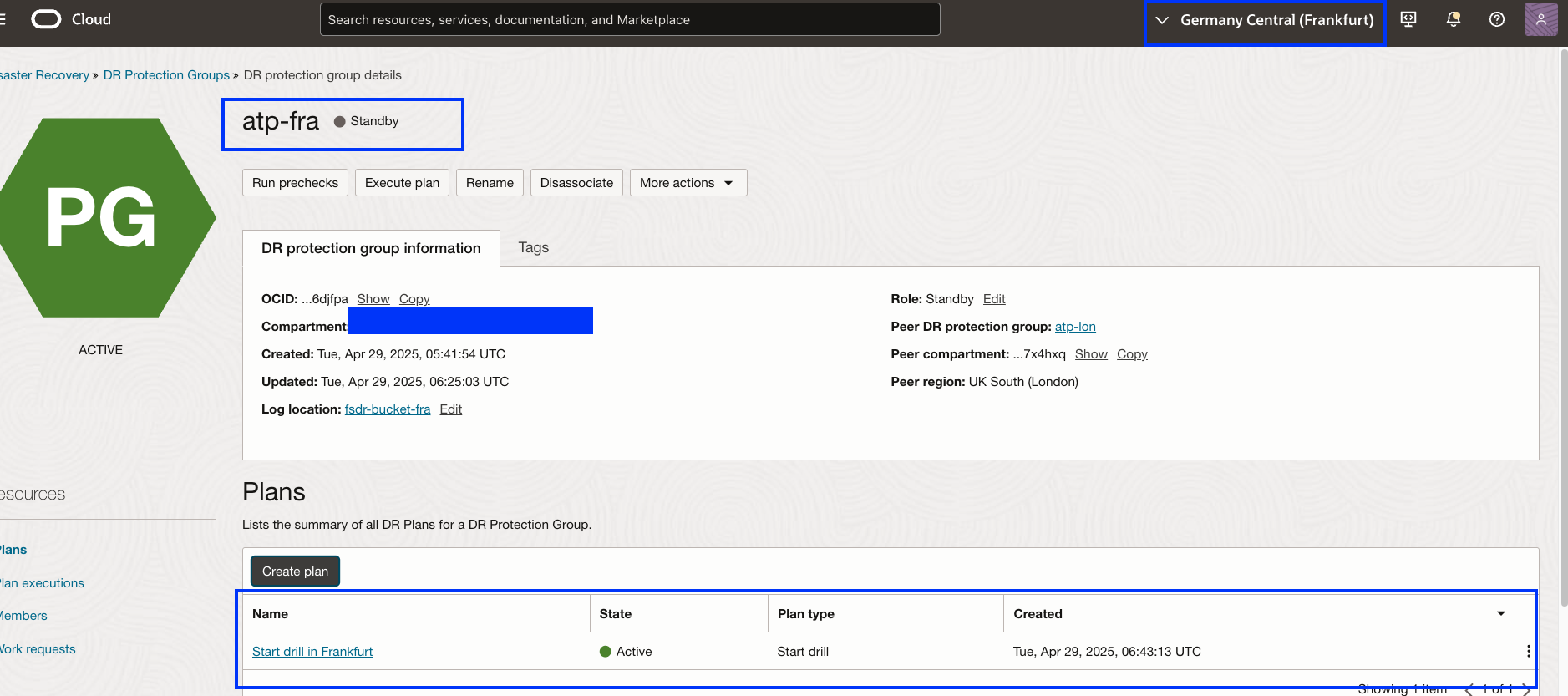

  3. 区域 2 中的备用 DR 保护组现在应该具有启动钻取计划,如下图中所示。这有助于从在区域 1 中运行的主 Autonomous Database Serverless 创建区域 2 中 Autonomous Database Serverless 的完整克隆。
    图 5.3:显示必须存在于区域 2 中的启动 DR 计划,然后再继续操作
任务 6:在区域 2 中运行预检查和开始钻取计划
在任务 5 中创建的开始钻取计划包含内置到 OCI Full Stack DR 中的恢复任务的预填充步骤。
验证“开始钻取”计划。
图 6.1:开始钻取计划的计划组

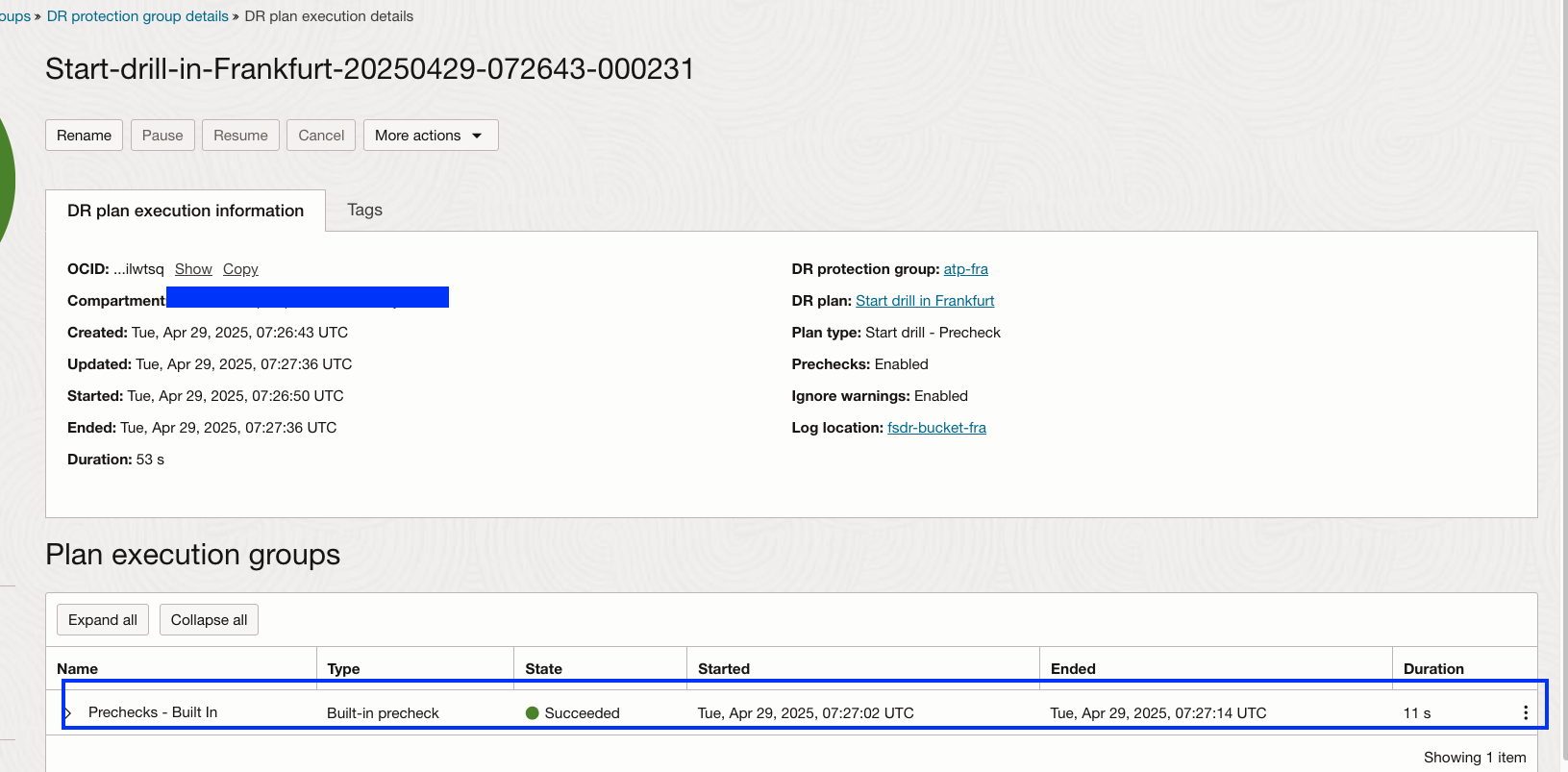

任务 6.1:为开始钻取计划运行预检查
  1. 确保区域上下文设置为备用区域 2。
  2. 确保在区域 2 中选择了正确的 DR 保护组,它应该是备用角色。
  3. 单击“开始钻取”计划名称。

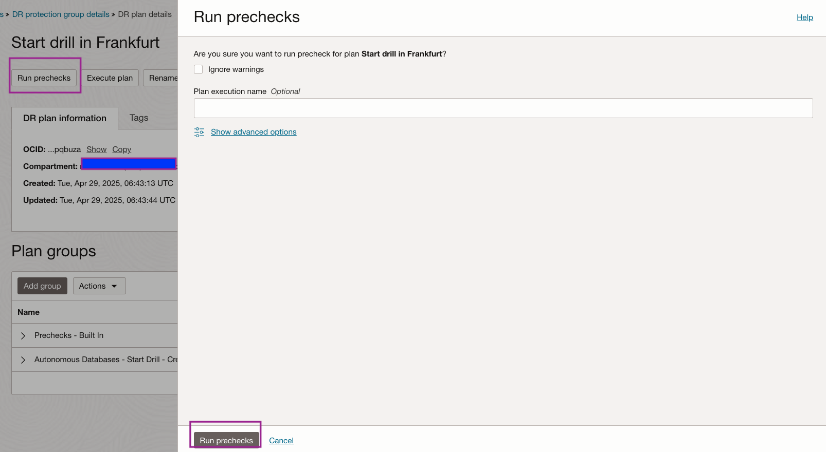

  4. 单击运行预检查。
图 6.2:显示如何运行开始钻取计划的预检查
图 6.2:显示“开始钻取”计划的已完成预检查

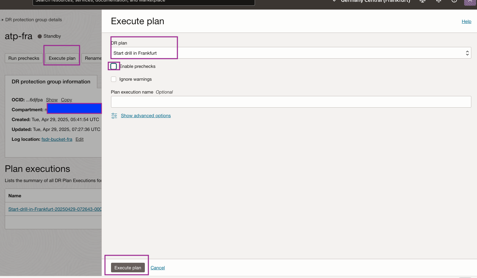

任务 6.2:在区域 2 中运行开始追溯
运行启动钻取 DR 计划,这将在区域 2 中使用客户管理的密钥创建新的 Autonomous Database Serverless。
  3. 单击“开始钻取”计划名称。
  4. 单击执行计划。
  5. 取消选择启用预检查,因为它们已在任务 6.1 中执行。
  6. 单击执行 DR 计划以开始。
    图 6.3:显示如何运行“开始钻取”计划

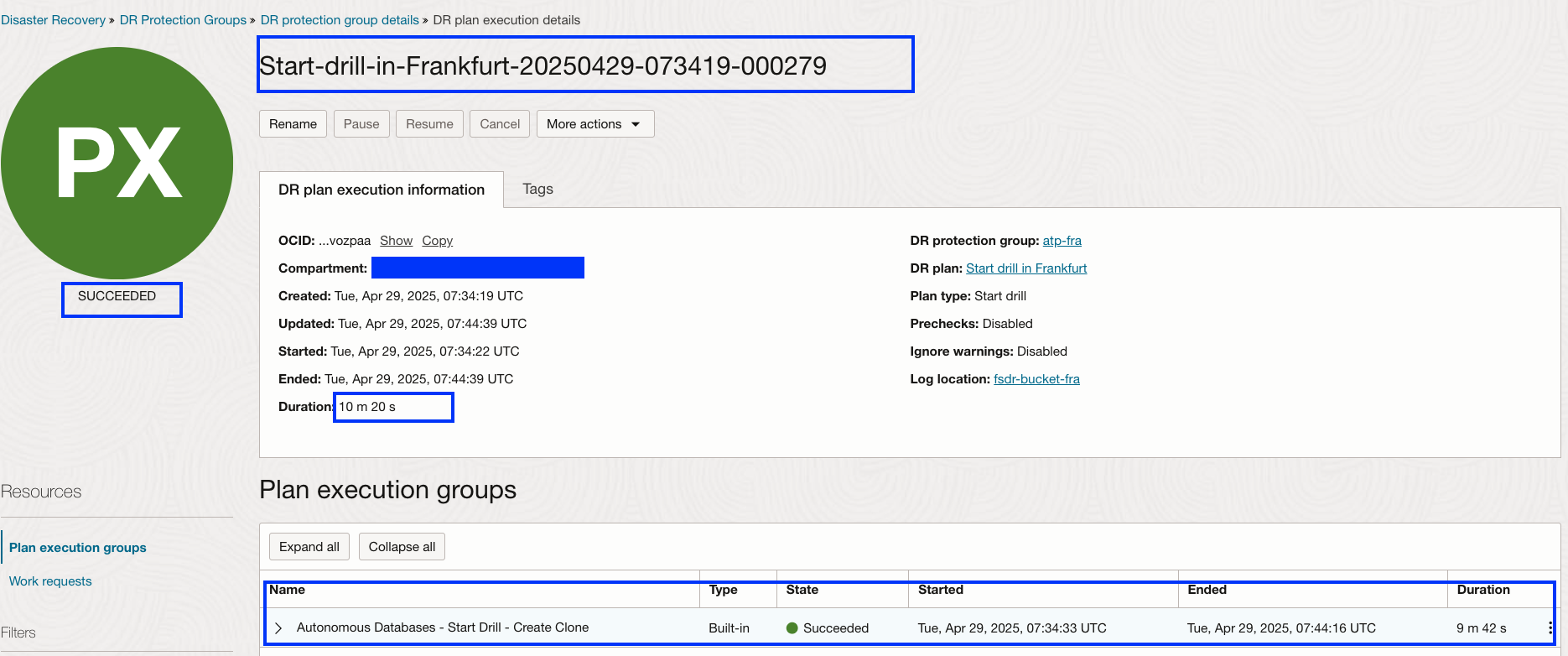

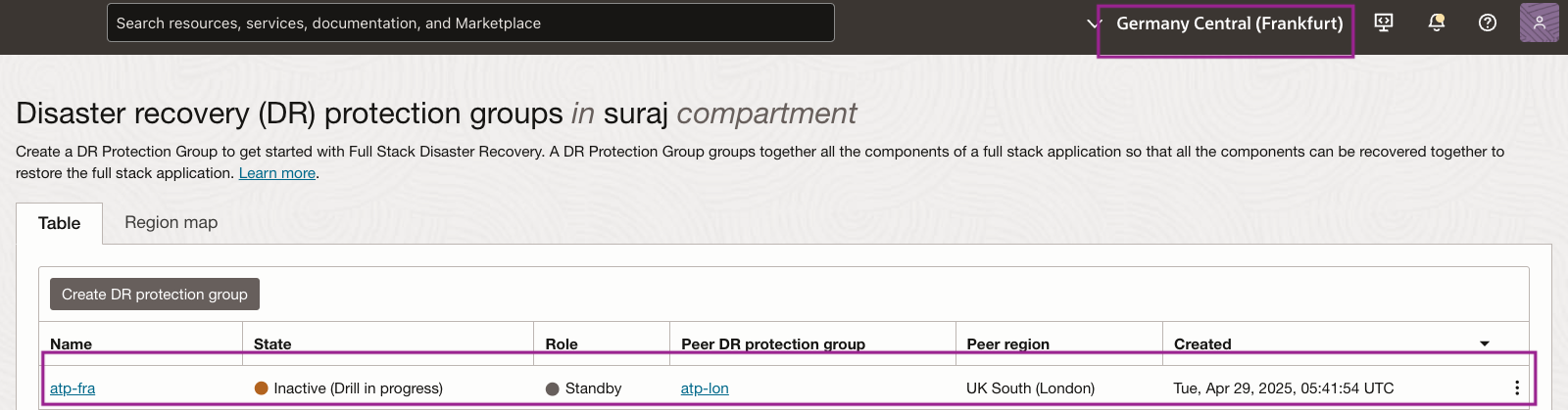

    监视“开始钻取”计划。在大约 10 分钟内成功完成启动钻取计划的执行。
    图 6.4:显示已完成的开始钻取计划执行。

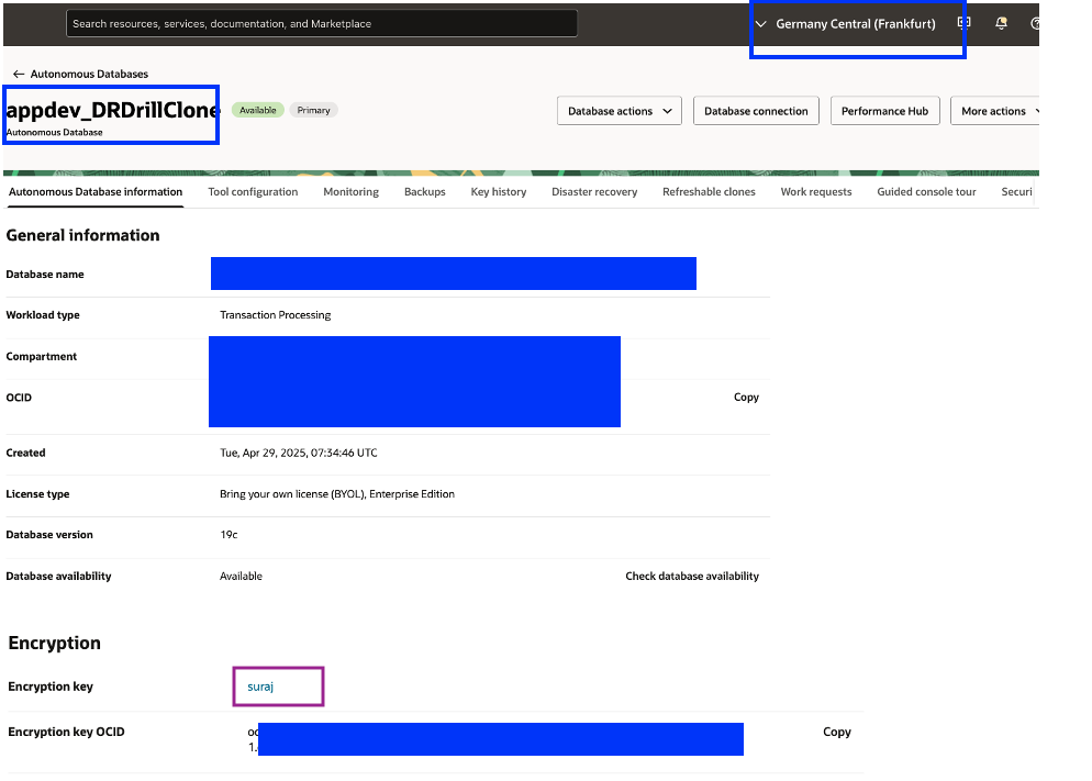

  7. 让我们验证区域 2 中使用的 Autonomous Database Serverless 数据库 (appdev_DRDrillClone)。从 Oracle Database 部分导航到 Autonomous Database 。您可以看到,完整的克隆数据库已创建并可供使用。您还可以验证 OCI Full Stack DR 成员属性中提供的客户管理的密钥是否已被使用。
    图 6.5:已创建显示克隆 ADB。

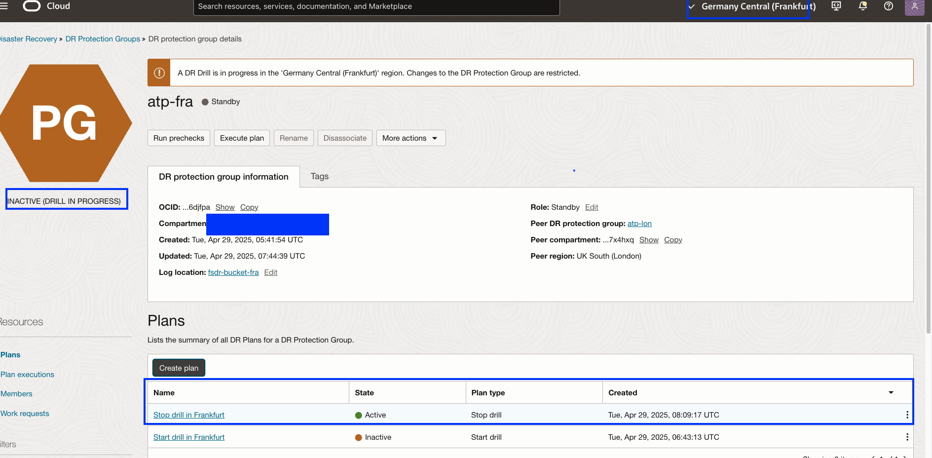

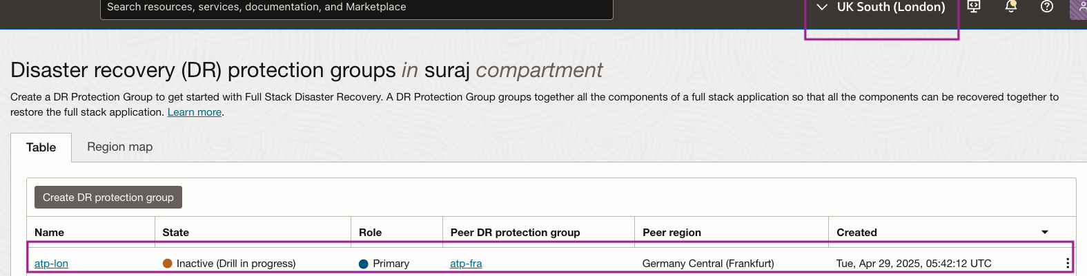

  8. 验证 DR 保护组状态。由于已执行“开始钻取”计划,DR 保护组状态将显示为无效(正在钻取),要使其处于活动状态,您必须运行停止钻取计划,我们将在下一个任务中执行该计划。
    图 6.6:区域 2 中的正在钻取
    图 6.7:区域 1 中的正在钻取

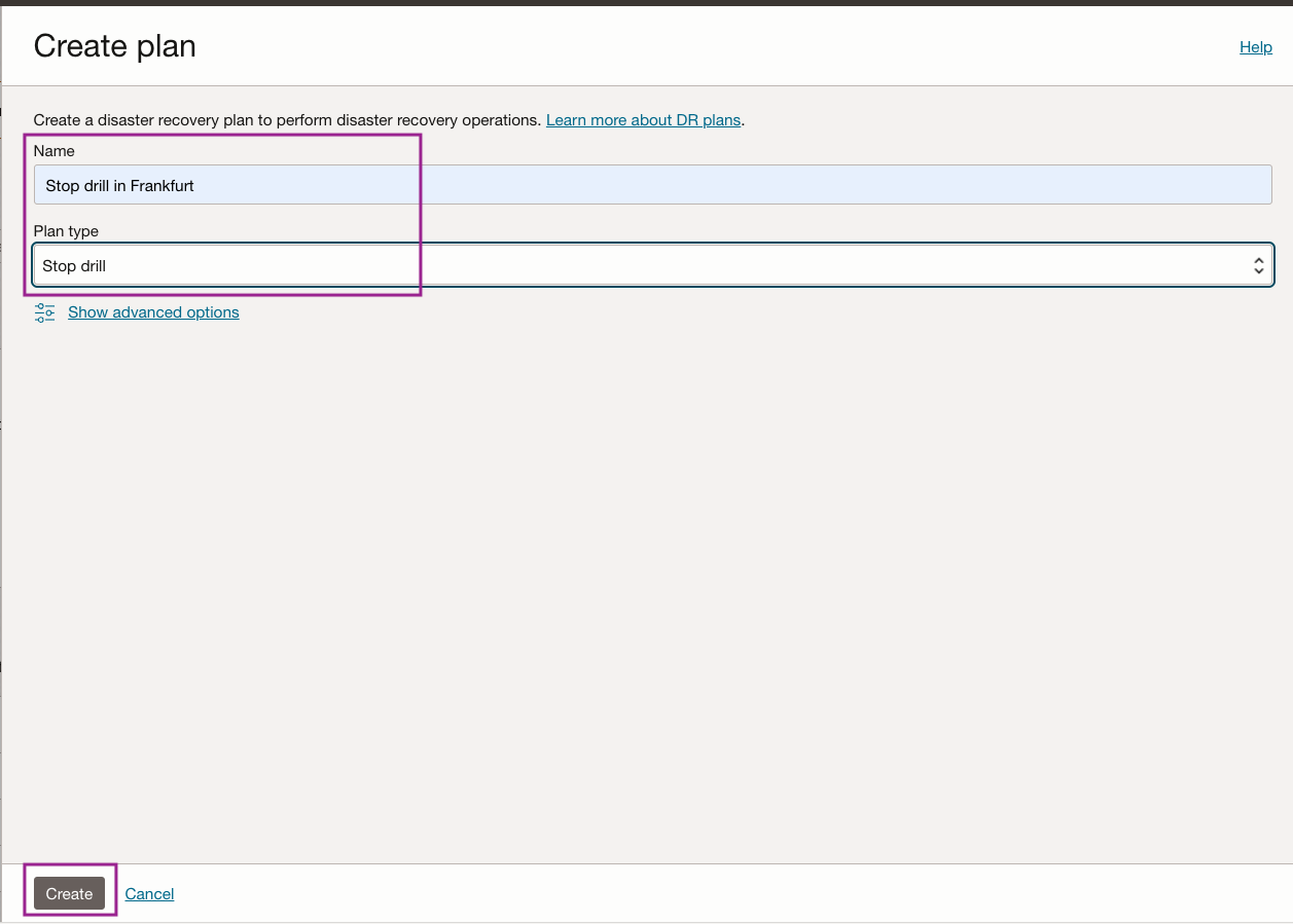

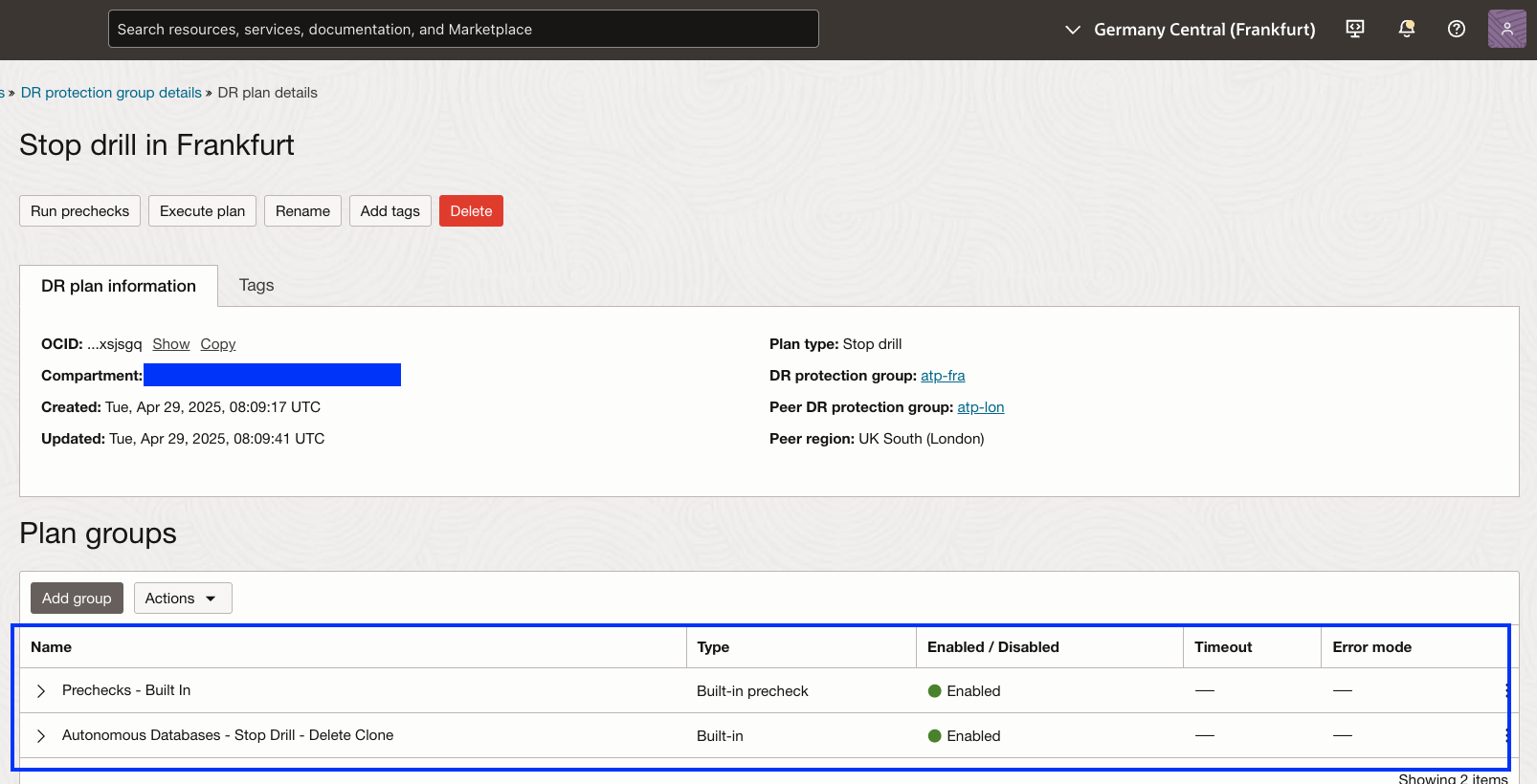

  2. 创建停止钻取计划。
    1. 为停止钻取输入简单且有意义的名称。
    2. 选择计划类型作为停止钻取。
    3. 单击创建。
    图 7.2:创建 DR 停止钻取计划所需的参数
  3. 区域 2 中的备用 DR 保护组现在应该具有停止钻取计划,如下图中所示。这将有助于终止在开始钻取计划执行期间创建的完整克隆。
    图 5.3: 显示在继续之前必须存在于区域 2 中的停止钻取计划

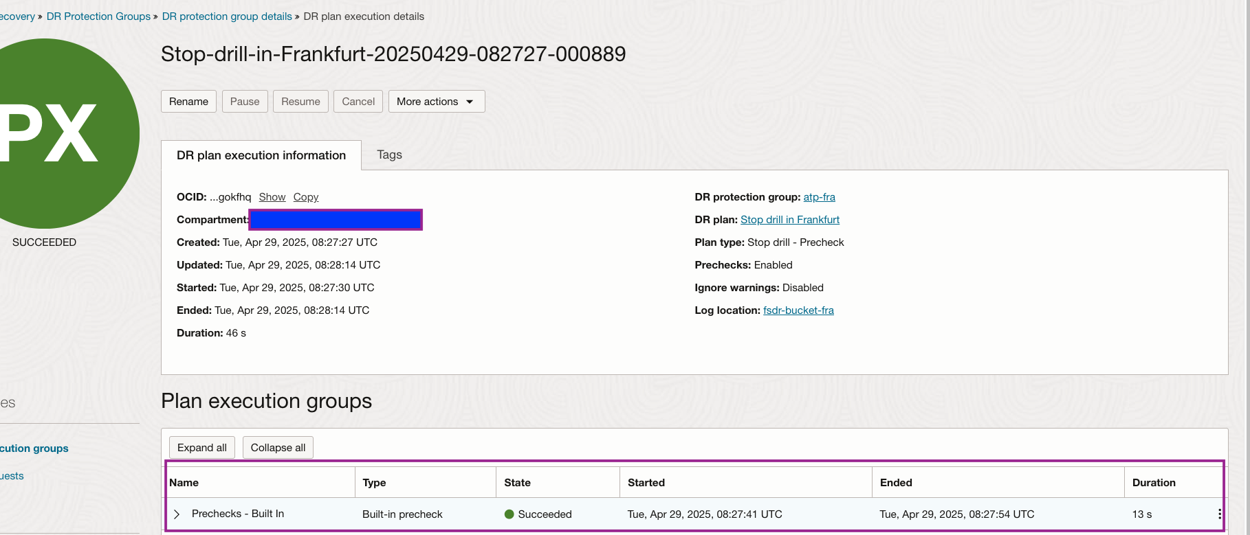

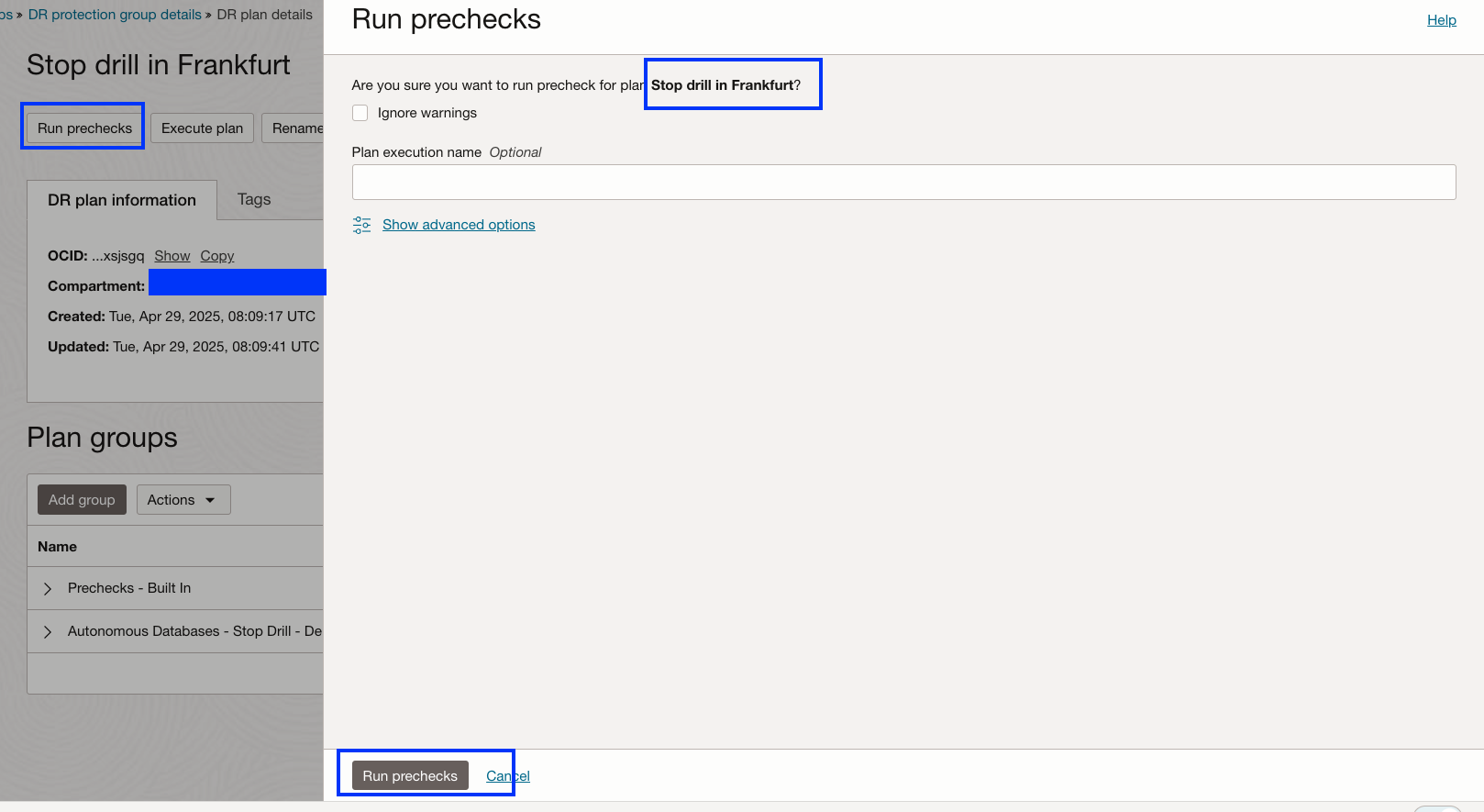

任务 8.1:运行停止钻取计划的预检查
  3. 单击停止钻取计划名称。
  4. 单击运行预检查。
图 8.2:显示如何运行停止钻取计划的预检查
图 8.3 显示停止钻取计划的已完成预检查

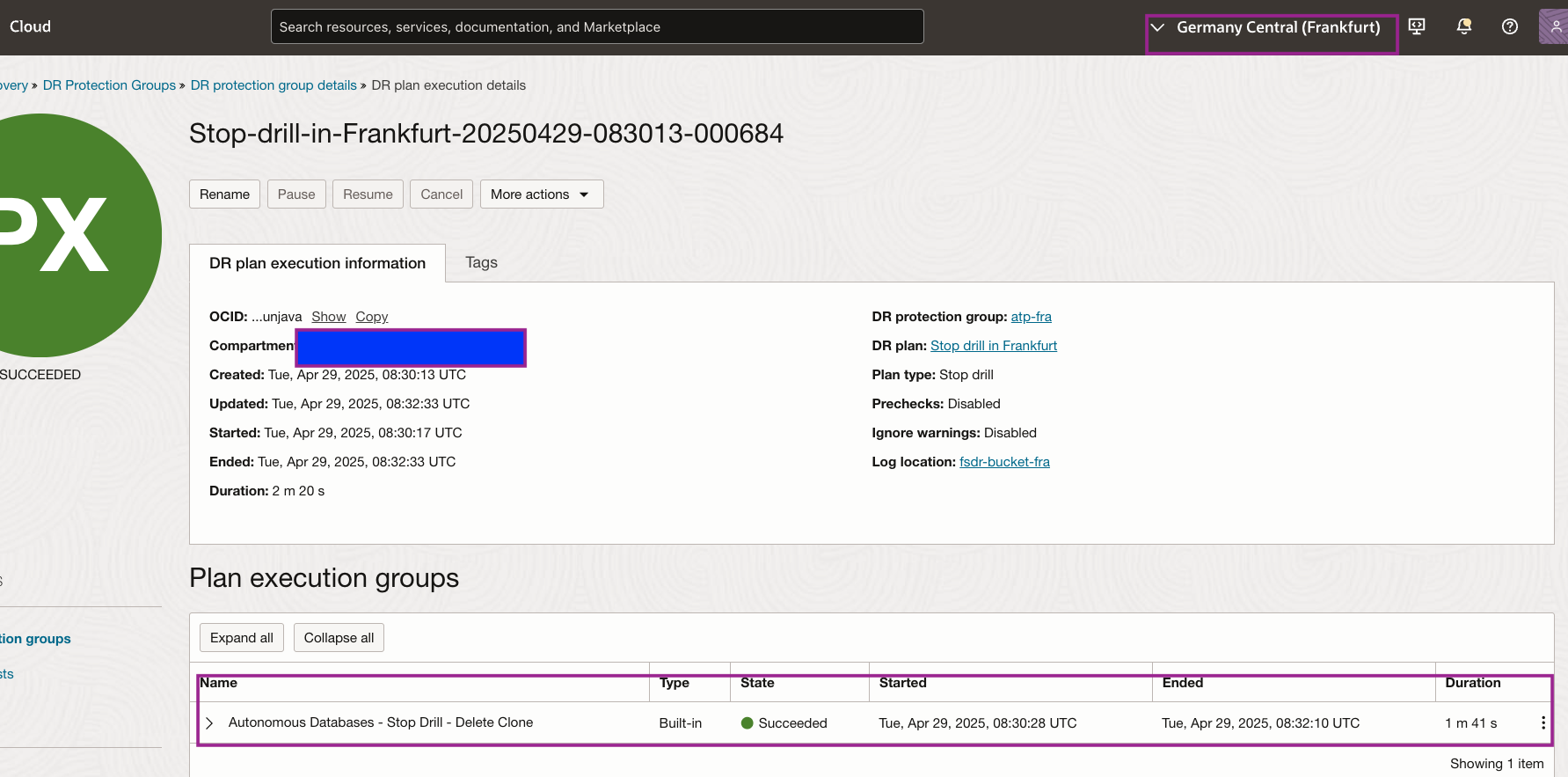

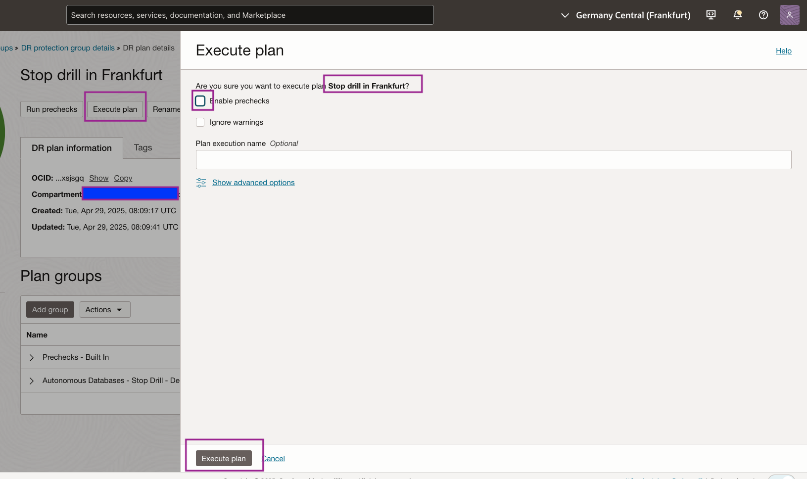

任务 8.2:在区域 2 中运行停止钻取
运行停止钻取 DR 计划,这将终止在启动钻取计划执行中创建的 Autonomous Database Serverless。
  3. 单击停止钻取计划名称。
  4. 单击执行计划。
  5. 取消选择启用预检查,因为它们已在任务 8.1 中执行。
  6. 单击执行 DR 计划以开始。
    图 8.3:显示如何运行停止钻取计划
    监视停止钻取计划。停止钻取计划的执行大约在 3 分钟内成功完成。
    图 8.4:显示已完成的停止钻取计划执行。

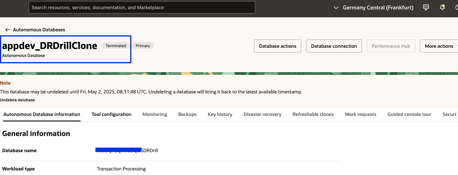

  7. 让我们验证在区域 2 中终止的 Autonomous Database Serverless 数据库 appdev_DRDrillClone 。从 Oracle Database 部分导航到 Autonomous Database 。您可以看到完整的克隆数据库已终止。
    图 8.5:显示克隆 ADB 已终止。
  8. 验证 DR 保护组状态。由于停止钻取计划已执行,因此 DR 保护组状态将显示为活动。现在,您可以创建其他计划,运行属于区域 2 中保护组的其他 DR 计划。
