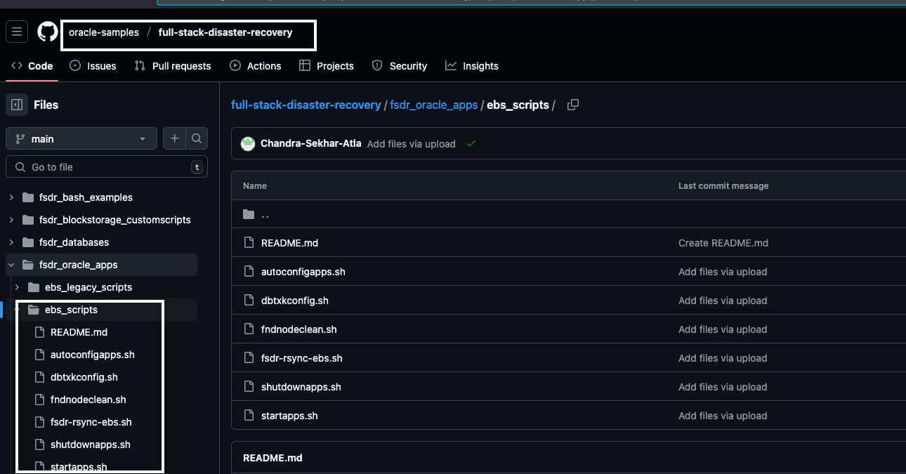

本教程中引用的脚本由 Oracle EMEA Cloud Engineering Oracle Apps to OCI 专家团队提供,可在 Oracle E-Business Suite Script for OCI Full Stack Disaster Recovery 中使用。可能需要稍微修改 bash 脚本,以满足您的部署的独特需求。
图 1:Oracle 示例 GitHub 存储库中提供了 Oracle E-Business Suite 脚本
本教程介绍了如何下载这些脚本,以及如何在后面的步骤中使用它们。本教程仅使用选项 1 来托管 bash 脚本,因为本教程不包括 Oracle E-Business Suite 以外的任何内容。

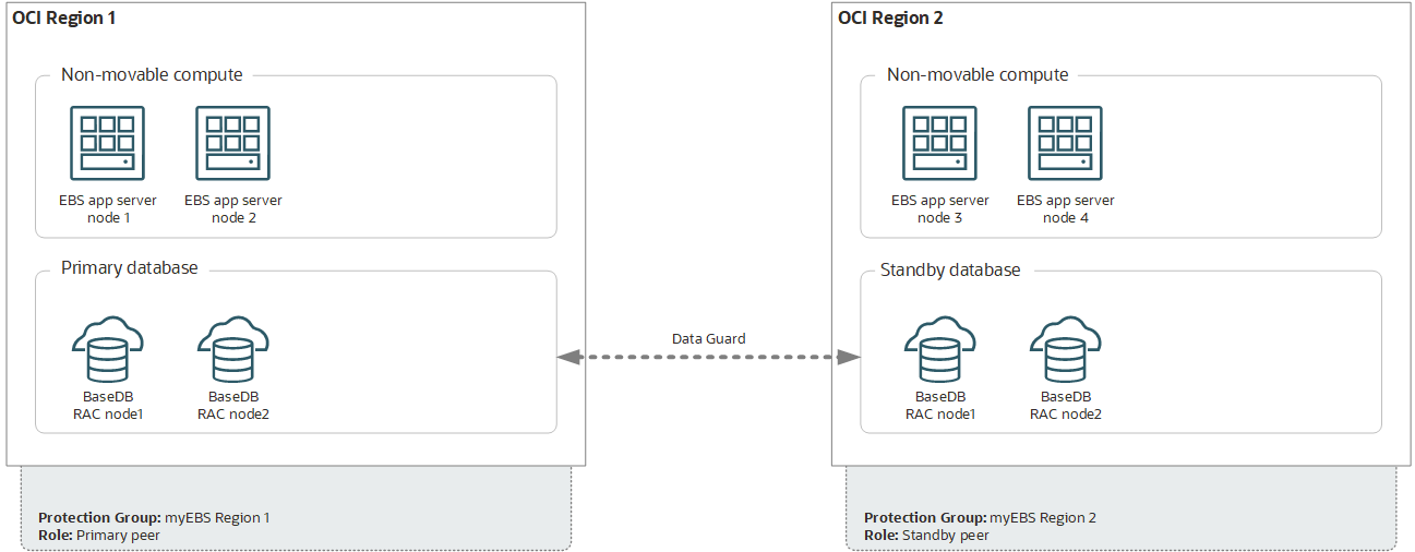

在 OCI 区域中部署 Oracle E-Business Suite for DR 时,可以遵循以下两种参考架构之一。这两种参考架构都展示了一个多层拓扑,其中冗余资源分布在两个 OCI 区域中。
多实例数据库使用 Oracle Real Application Clusters (Oracle RAC) 构建,并使用 Oracle Data Guard 在两个 OCI 区域中保持数据库的同步。
使用 Oracle Base Database Service 的 Oracle E-Business Suite 参考架构
如果 Oracle E-Business Suite 正在使用 Oracle Base Database Service,请选择此部署体系结构。Oracle E-Business Suite 必须按照 Business Continuity for Oracle E-Business Suite Release 12.2 with Oracle Database 19c on Oracle Base Database Service DB Systems(文档 ID 2875417.1)中所述跨两个 OCI 区域进行 DR 部署。图 1 中所示的插图是从 Doc ID 2875417.1 获取的。
图 1:使用 OCI 基本数据库的 Oracle E-Business Suite DR 部署架构(有关更多详细信息,请参阅文档 ID 2875417.1)
使用 Oracle Exadata Database Service on Dedicated Infrastructure 的 Oracle E-Business Suite 参考架构
如果 Oracle E-Business Suite 正在使用 Oracle Exadata Database Service on Dedicated Infrastructure,请选择此部署体系结构。必须按照 Business Continuity for Oracle E-Business Suite Release 12.2 with Oracle Database 19c on Oracle Exadata Database Service on Dedicated Infrastructure(文档 ID 2919723.1)中所述跨两个 OCI 区域部署 Oracle E-Business Suite 以实现灾难恢复。图 1 中所示的插图是从文档 ID 2919723.1 获取的。
图 2:使用 OCI Exadata Database 的 Oracle E-Business Suite DR 部署架构(有关更多详细信息,请参阅文档 ID 2919723.1)

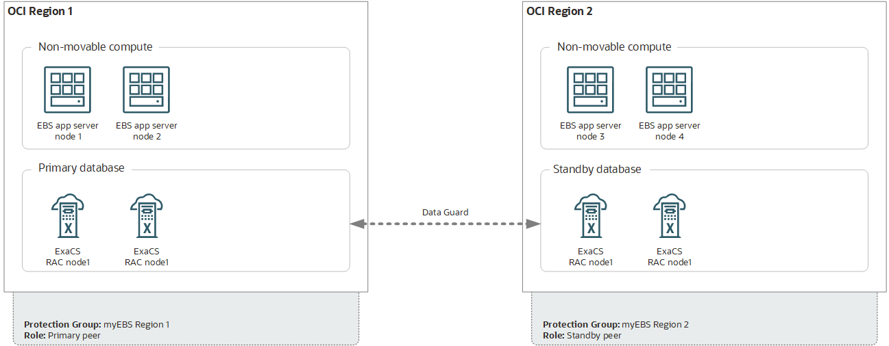

下图显示了作为成员添加到 OCI Full Stack DR 的每个 DR 保护组 (DR Protection Group,DRPG) 中的计算资源。这些组件代表了 OCI Full Stack DR 可在 Oracle E-Business Suite 应用之外管理的各个组件。
OCI Full Stack DR 内置自动化功能,可在恢复期间处理 OCI Compute、OCI Block Storage、OCI File Storage、Oracle 数据库、OCI Load Balancer、Oracle Cloud Infrastructure Kubernetes Engine (OKE) 集群和许多其他资源,但它本身没有针对 Oracle E-Business Suite 的内置自动化功能。Oracle E-Business Suite 恢复由一系列 bash 脚本控制,这些脚本可从专用于本教程的 GitHub 存储库下载。bash 脚本需要按照以下任一选项安装在您选择的计算实例上,以便放置和控制脚本。
选项 1:使用 Oracle Base Database Service 自动恢复 Oracle E-Business Suite
此部署架构并不典型,在极少数情况下,Oracle E-Business Suite 是 OCI Full Stack DR 正在恢复的唯一应用程序。在这种情况下,我们将在 Oracle E-Business Suite 应用程序节点中托管定制脚本。
图 3:使用 OCI Base Database 服务的全栈 DR 部署架构
选项 2:使用 Oracle Exadata Database Service on Dedicated Infrastructure 自动恢复 Oracle E-Business Suite
图 4 所示的简单部署架构是 Oracle E-Business Suite 更常见部署的示例,它只是更大、更复杂的应用堆栈的一个组件,其中许多服务和应用需要一起恢复。大多数业务系统比下图中显示的虚拟系统复杂得多,通常包括其他数据库、其他 Oracle 和/或非 Oracle 应用以及 OIC、ODI、OHS、OCI IAM 等其他 OCI 服务。
图 4:使用 Oracle Exadata Database Service on Dedicated Infrastructure 的全栈 DR 部署架构

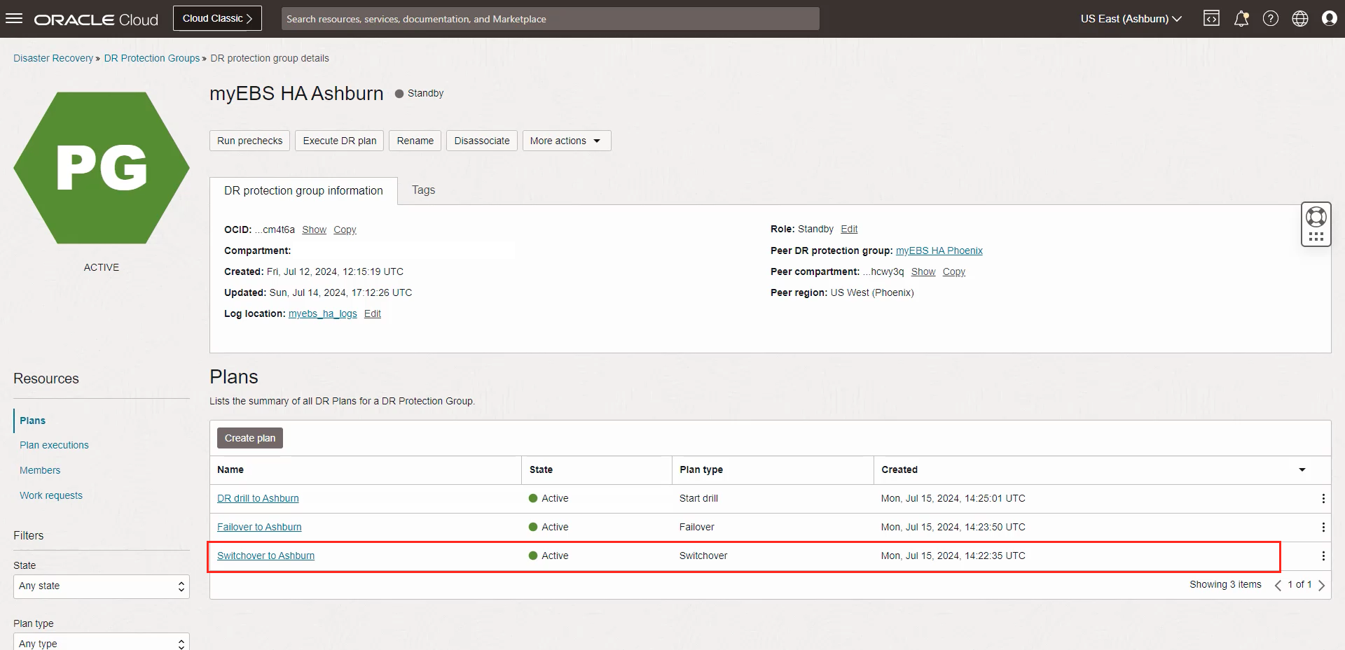

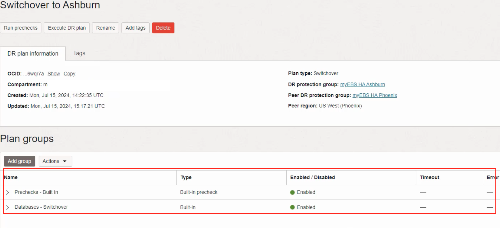

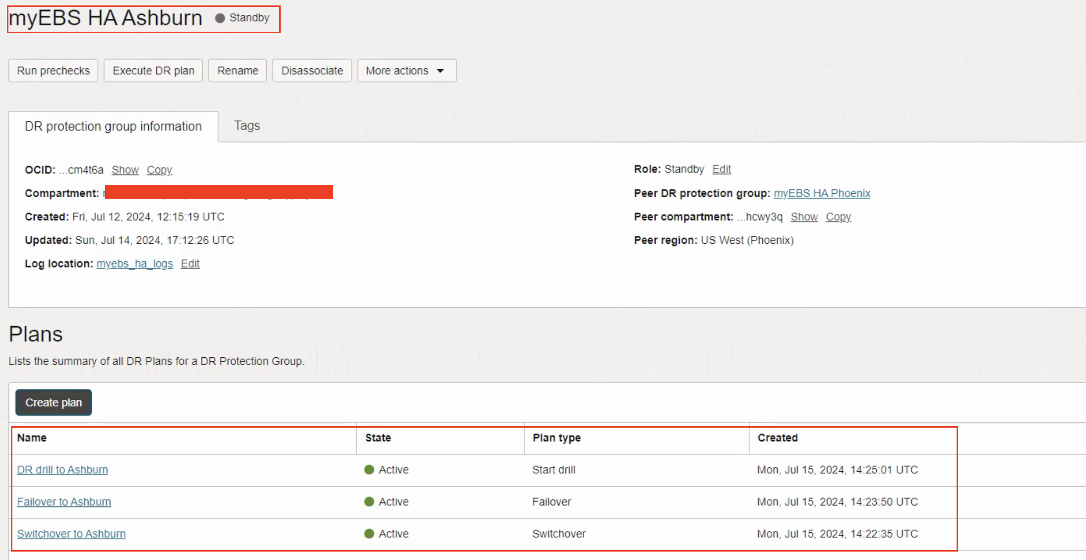

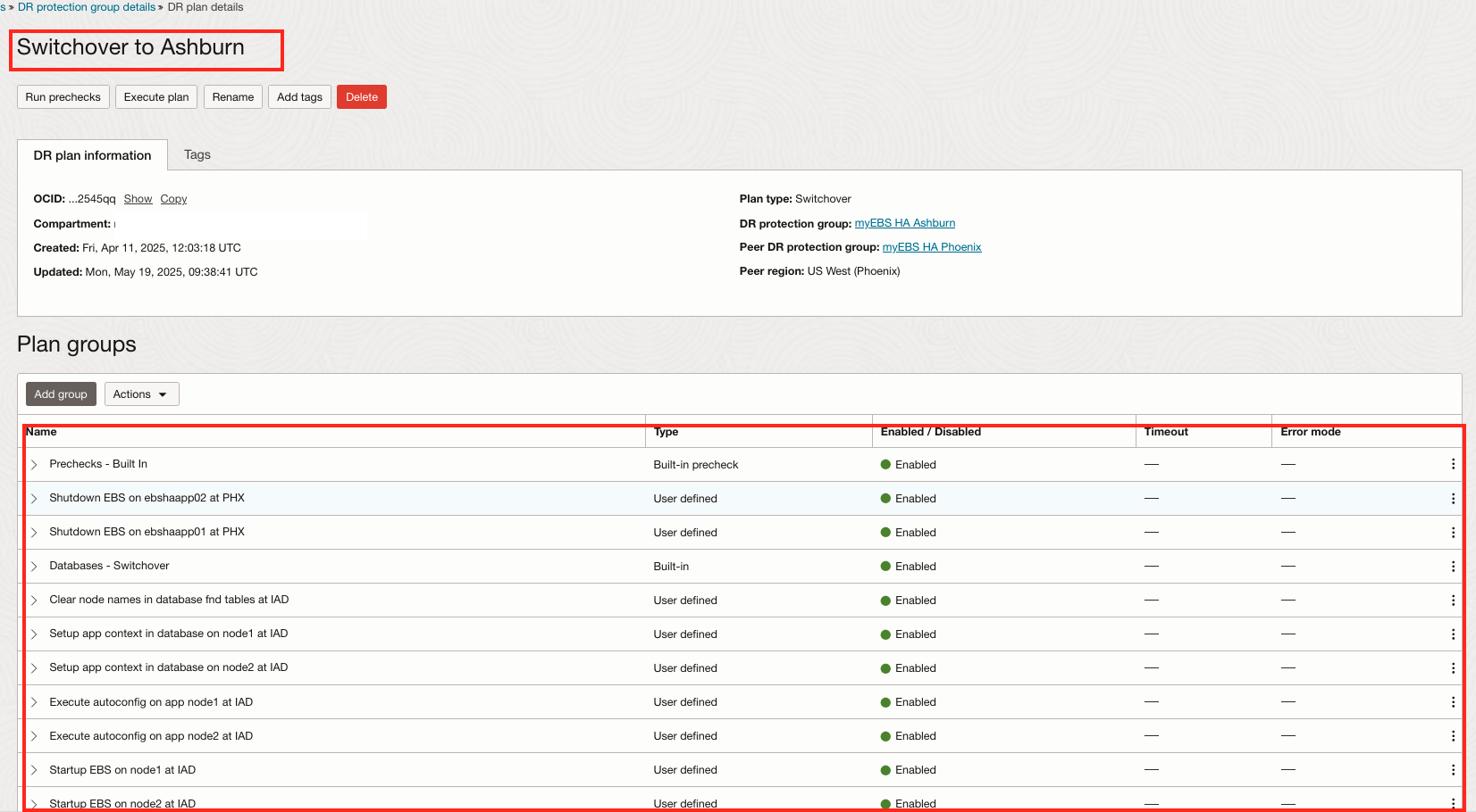

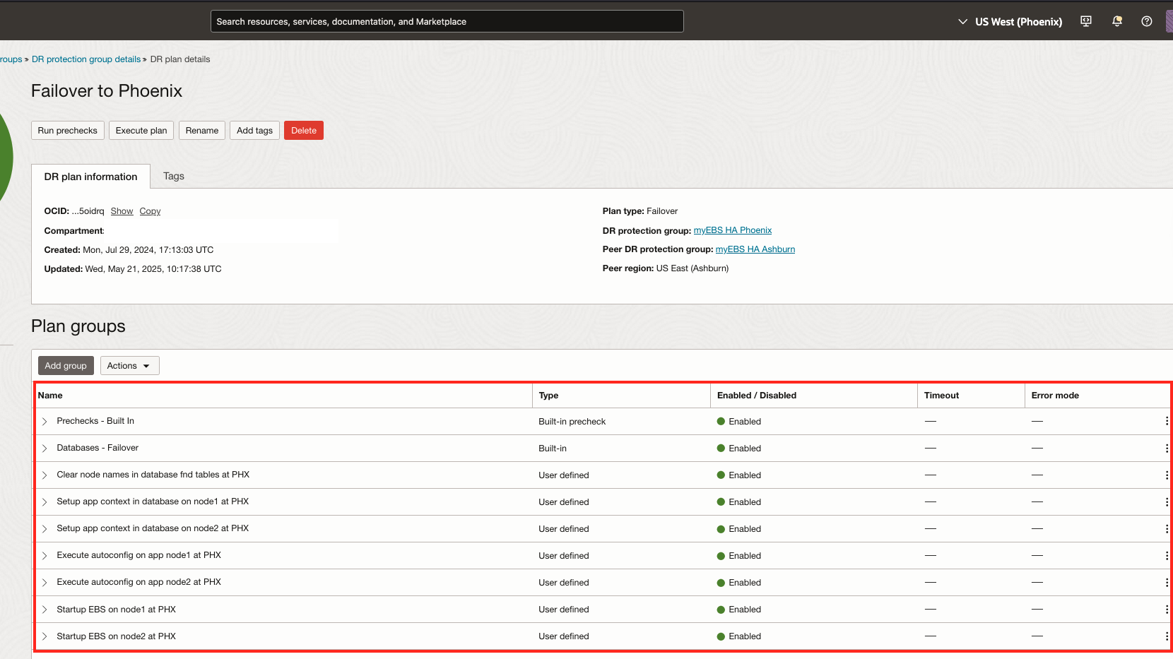

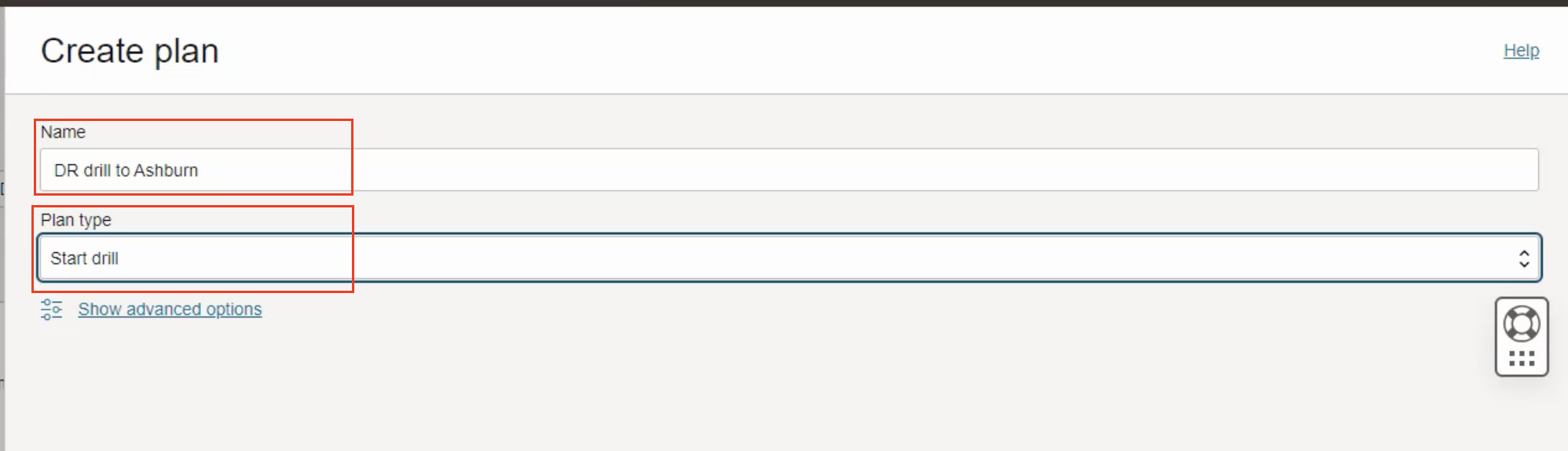

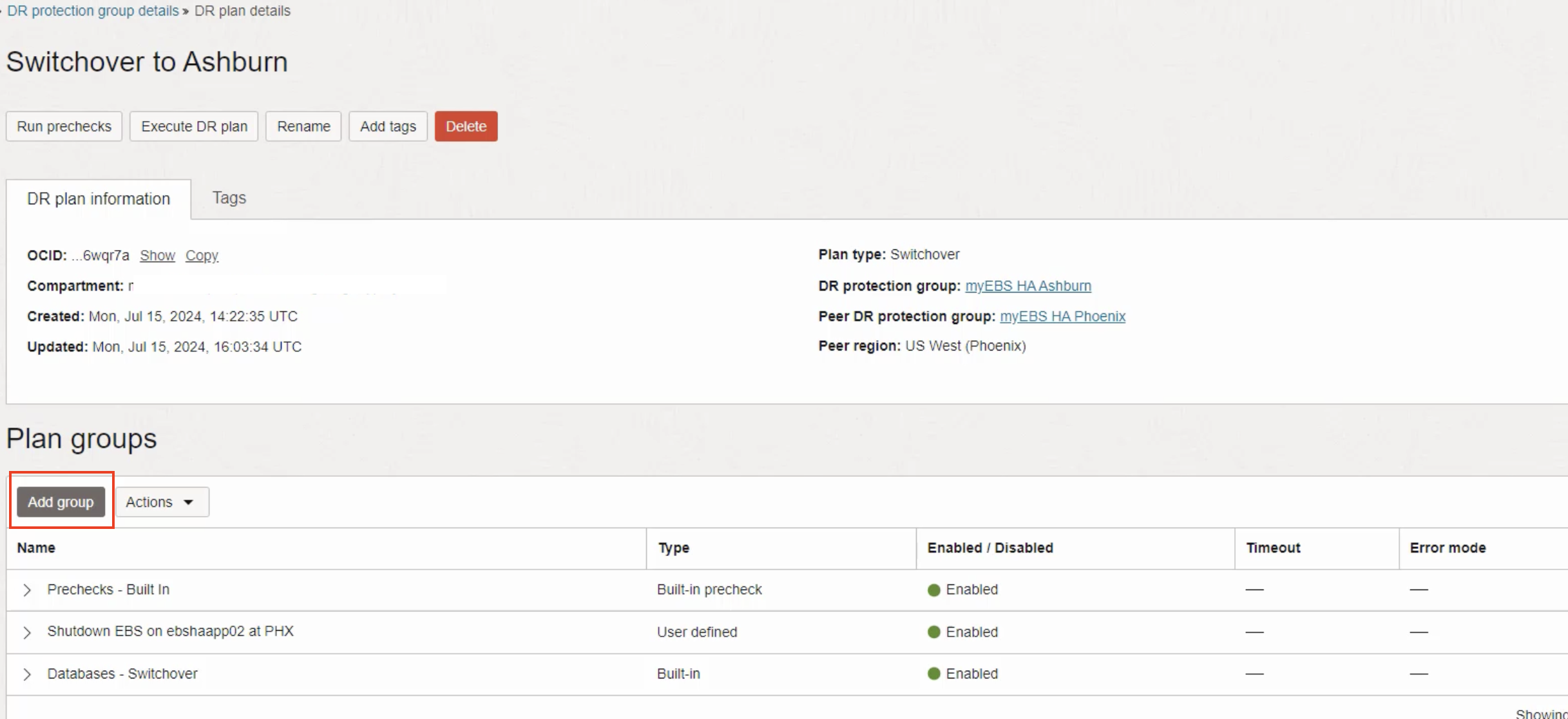

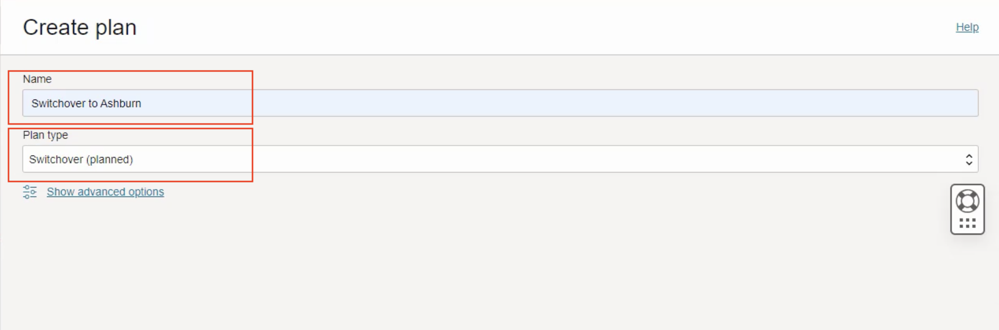

任务 5:在区域 2 (Ashburn) 中创建 DR 计划。
- 创建切换计划。
- 创建故障转移计划。
- 创建开始钻取计划。

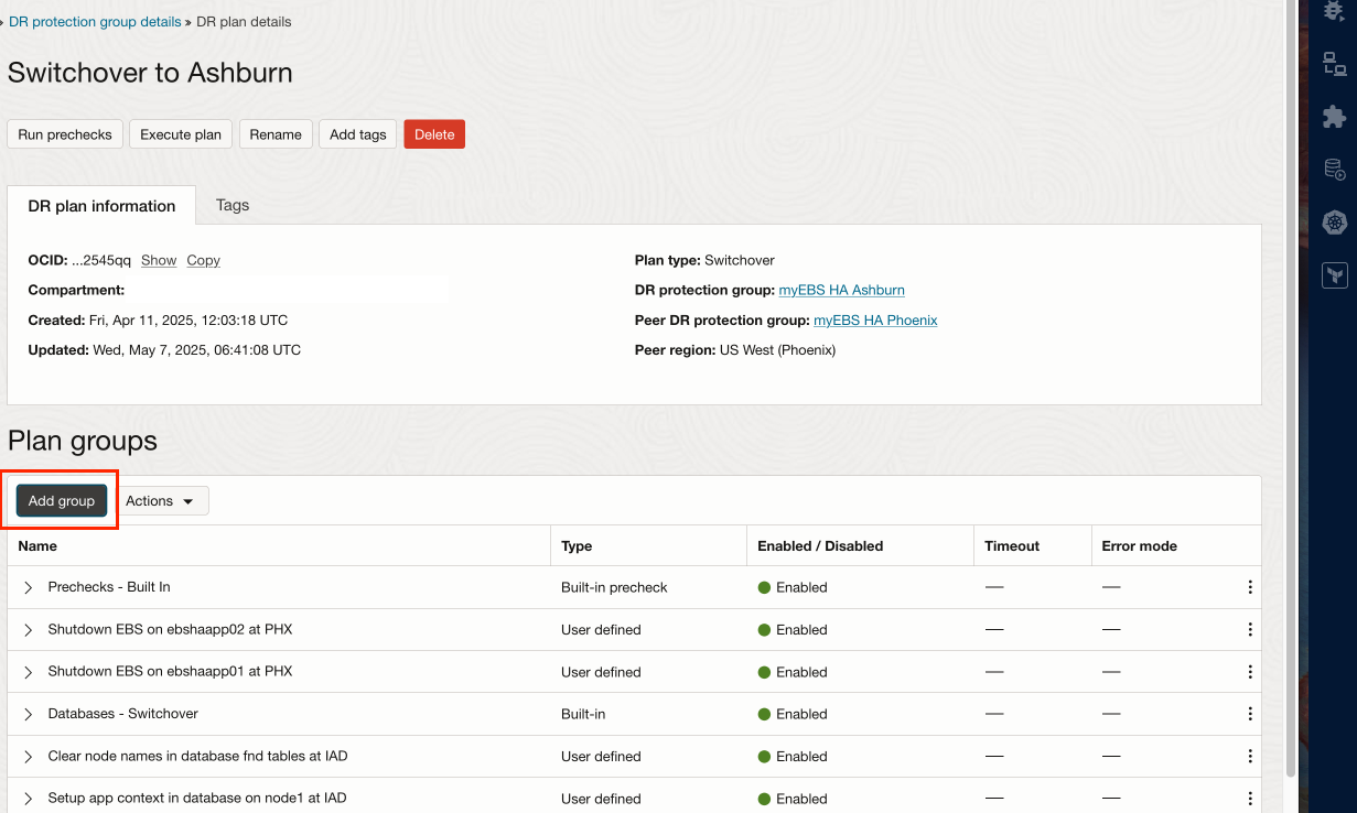

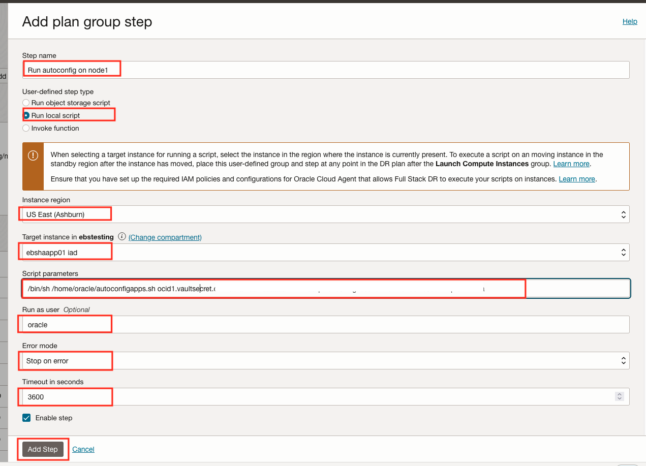

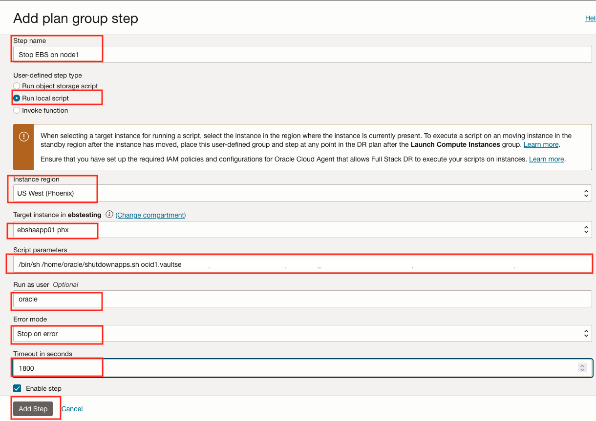

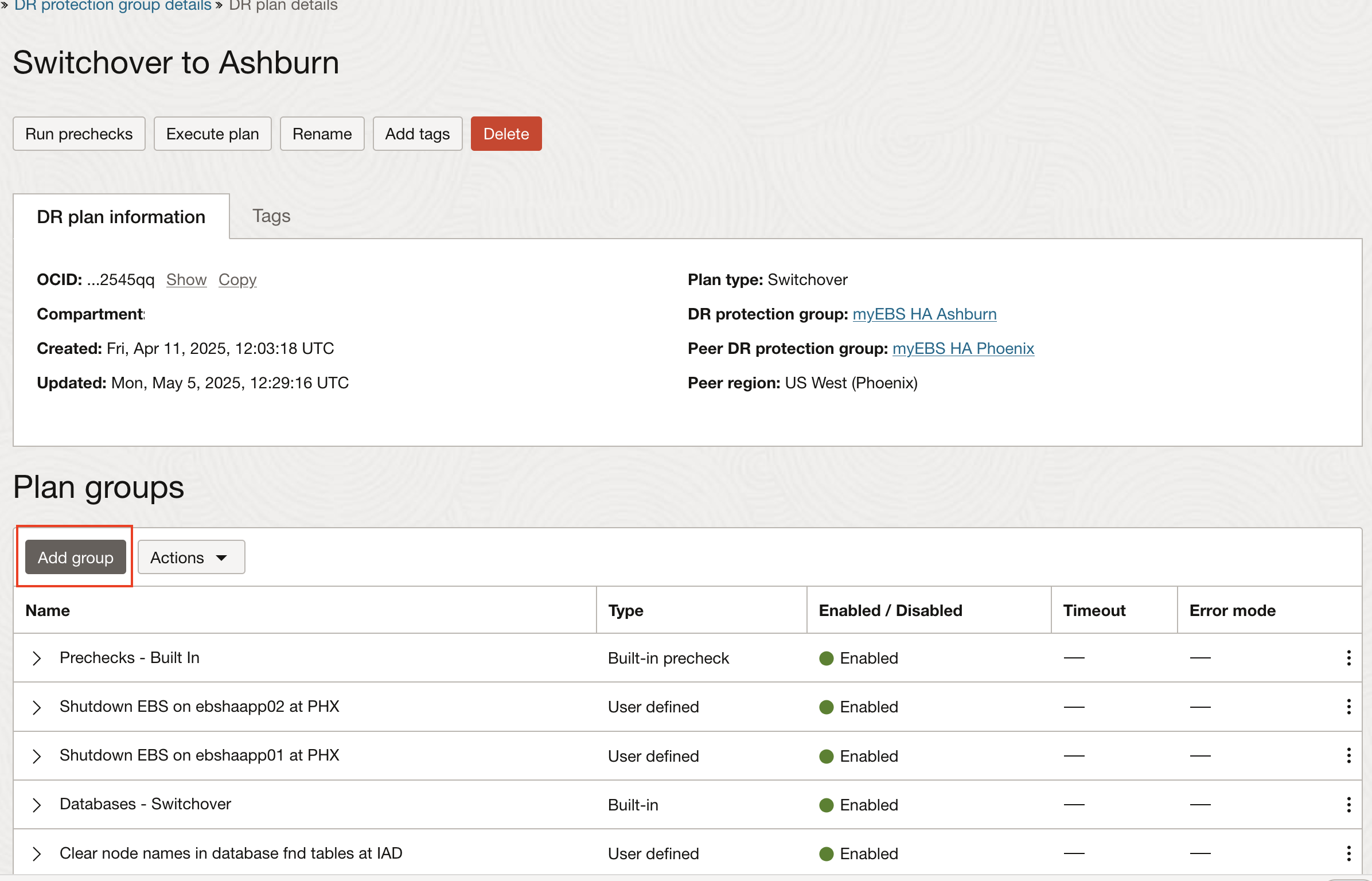

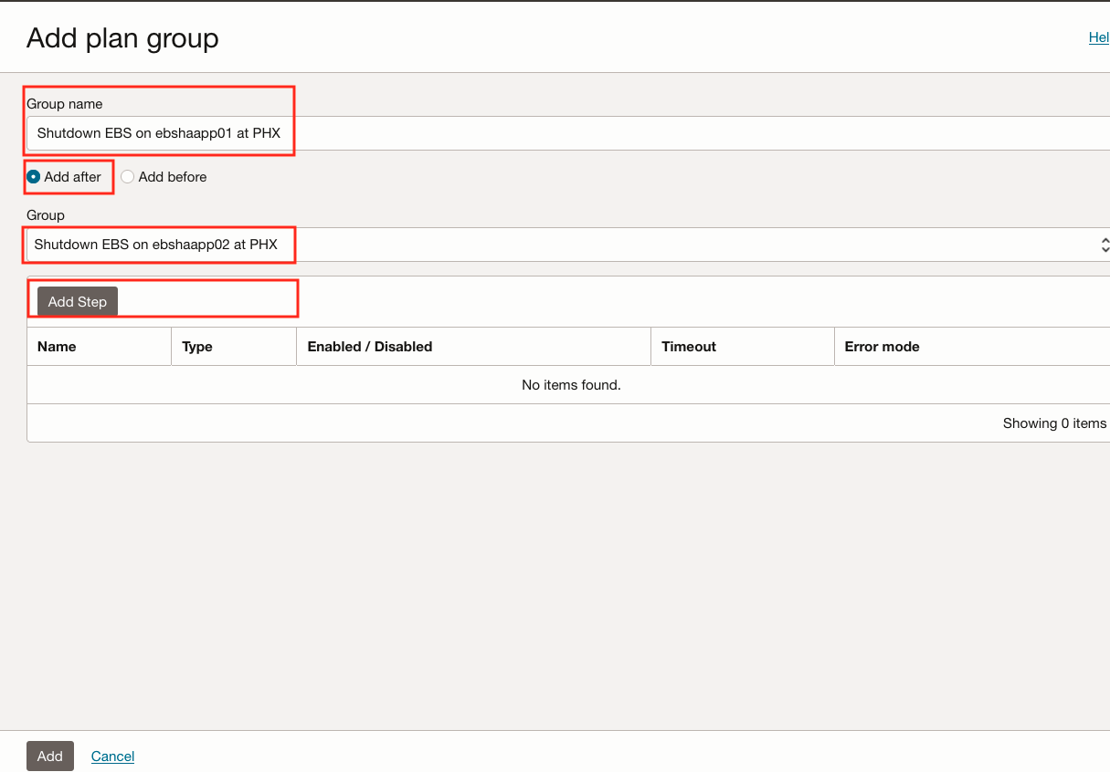

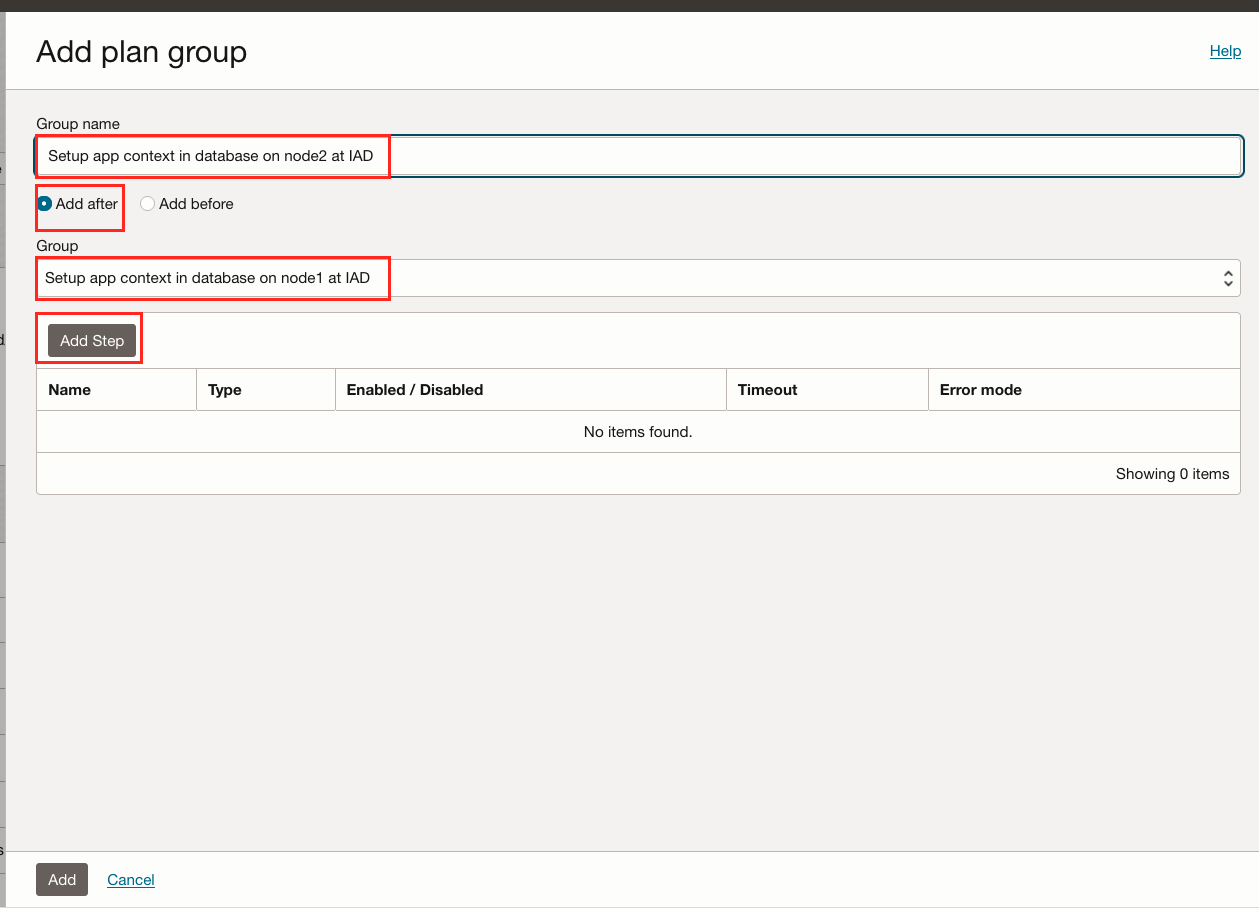

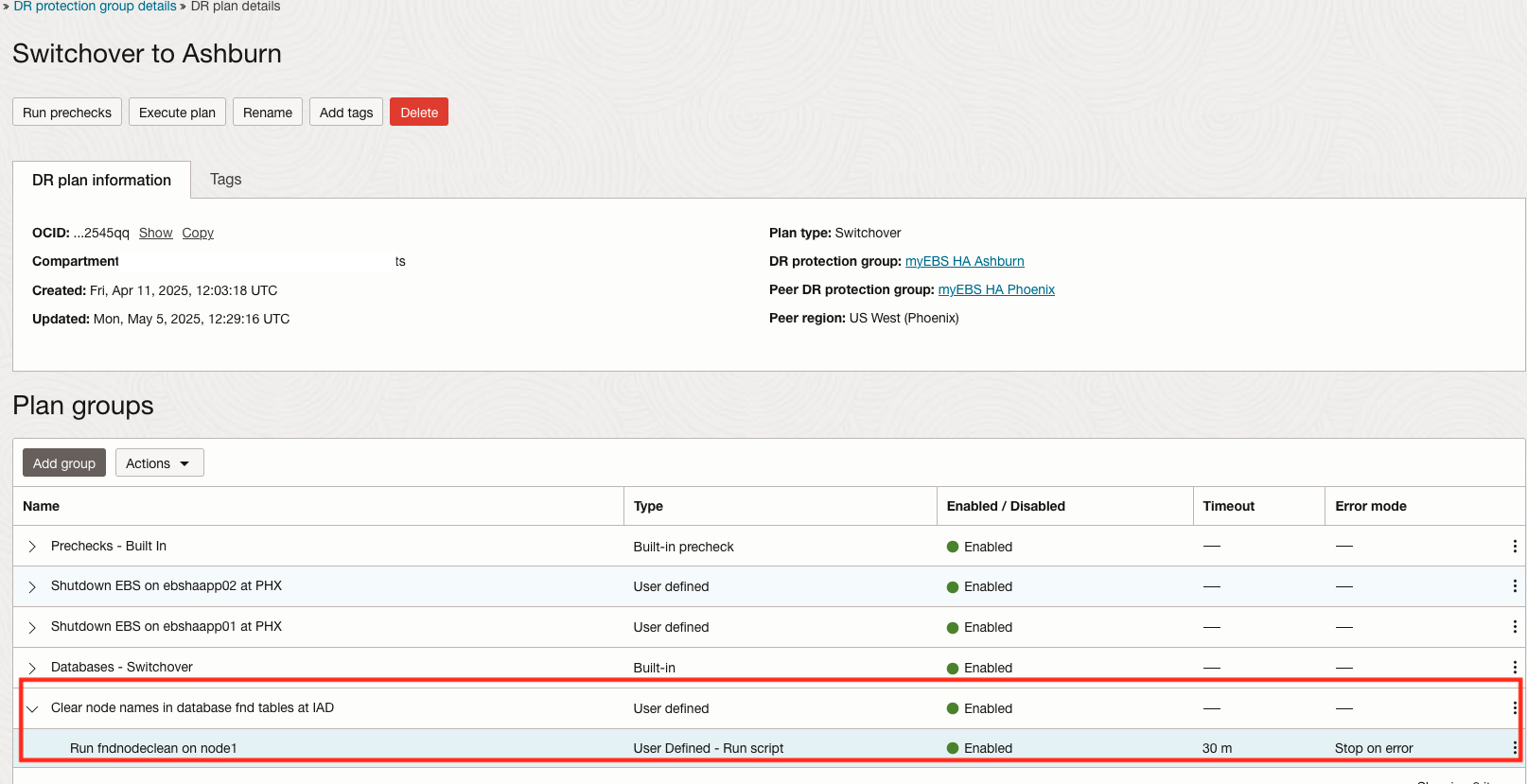

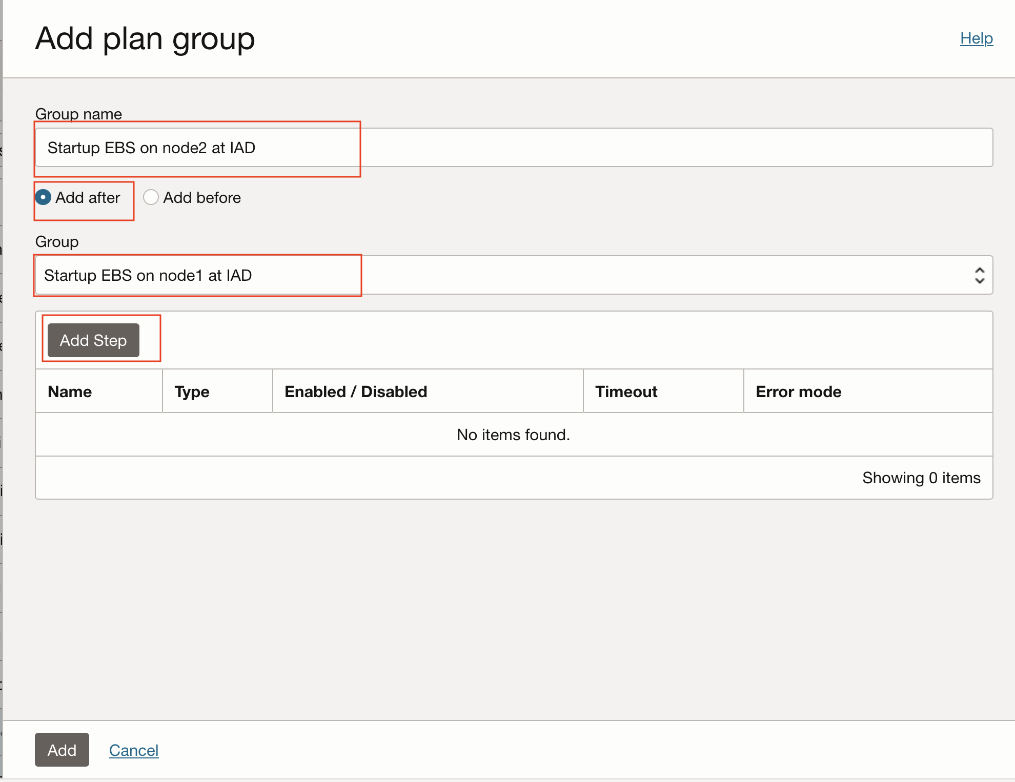

任务 6:自定义区域 2 (Ashburn) 中的 DR 计划。

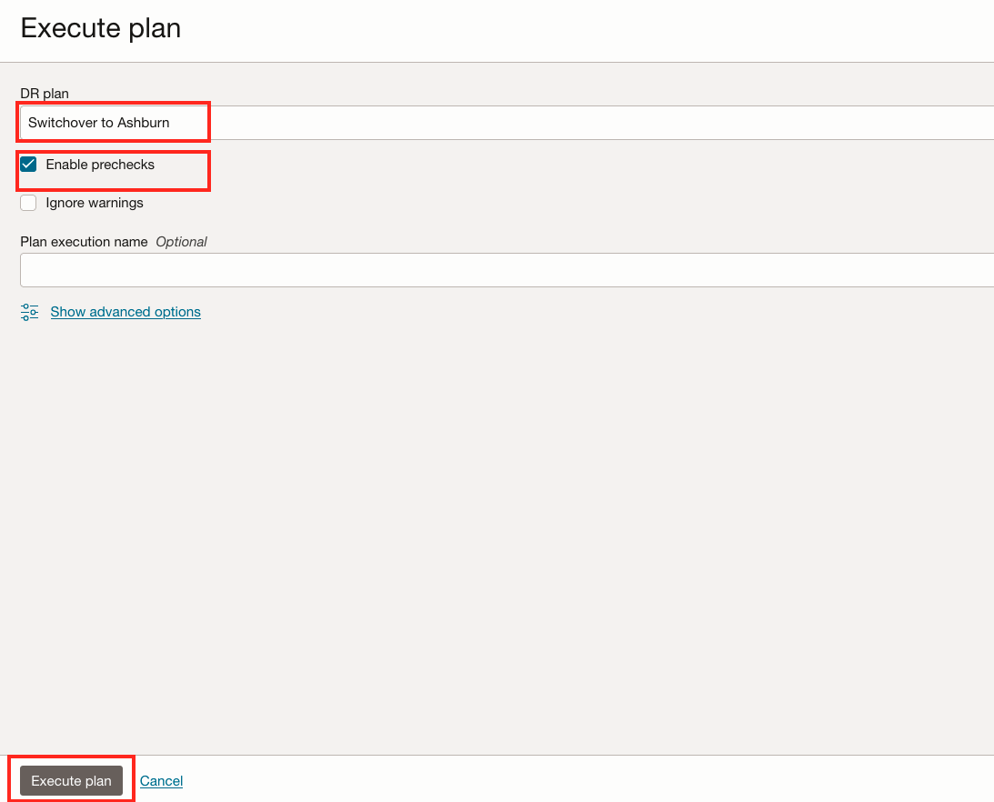

任务 7:在区域 2 (Ashburn) 中执行切换计划。

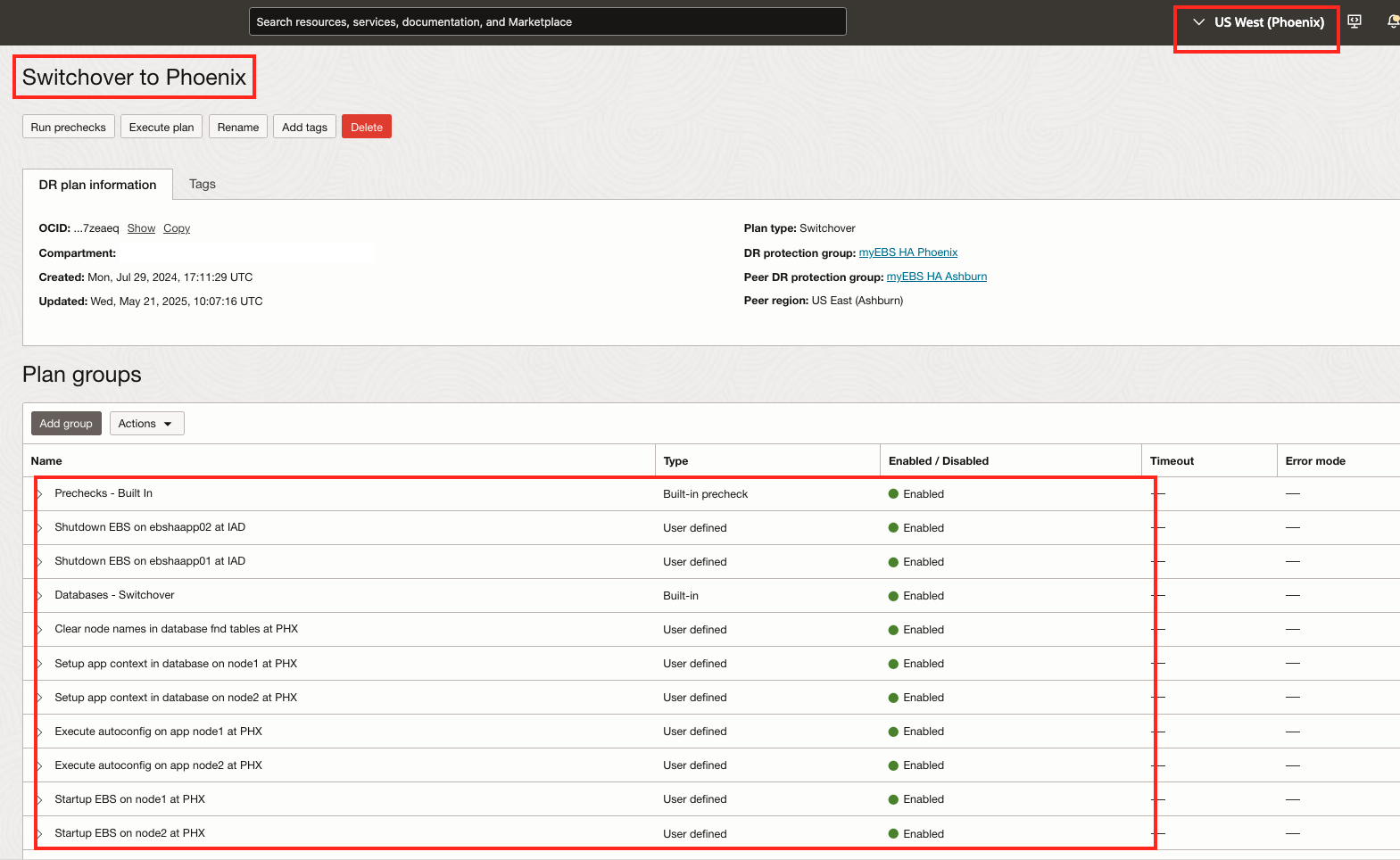

任务 8:在区域 1 (Phoenix) 中创建基本 DR 计划,并在区域 1 (Phoenix) 中自定义 DR 计划。
- 创建切换计划,并在区域 1(菲尼克斯)中自定义切换计划。
- 创建故障转移计划并在区域 1 (Phoenix) 中定制故障转移计划。
- 创建开始钻取计划,并在区域 1 (Phoenix) 中自定义开始钻取计划。

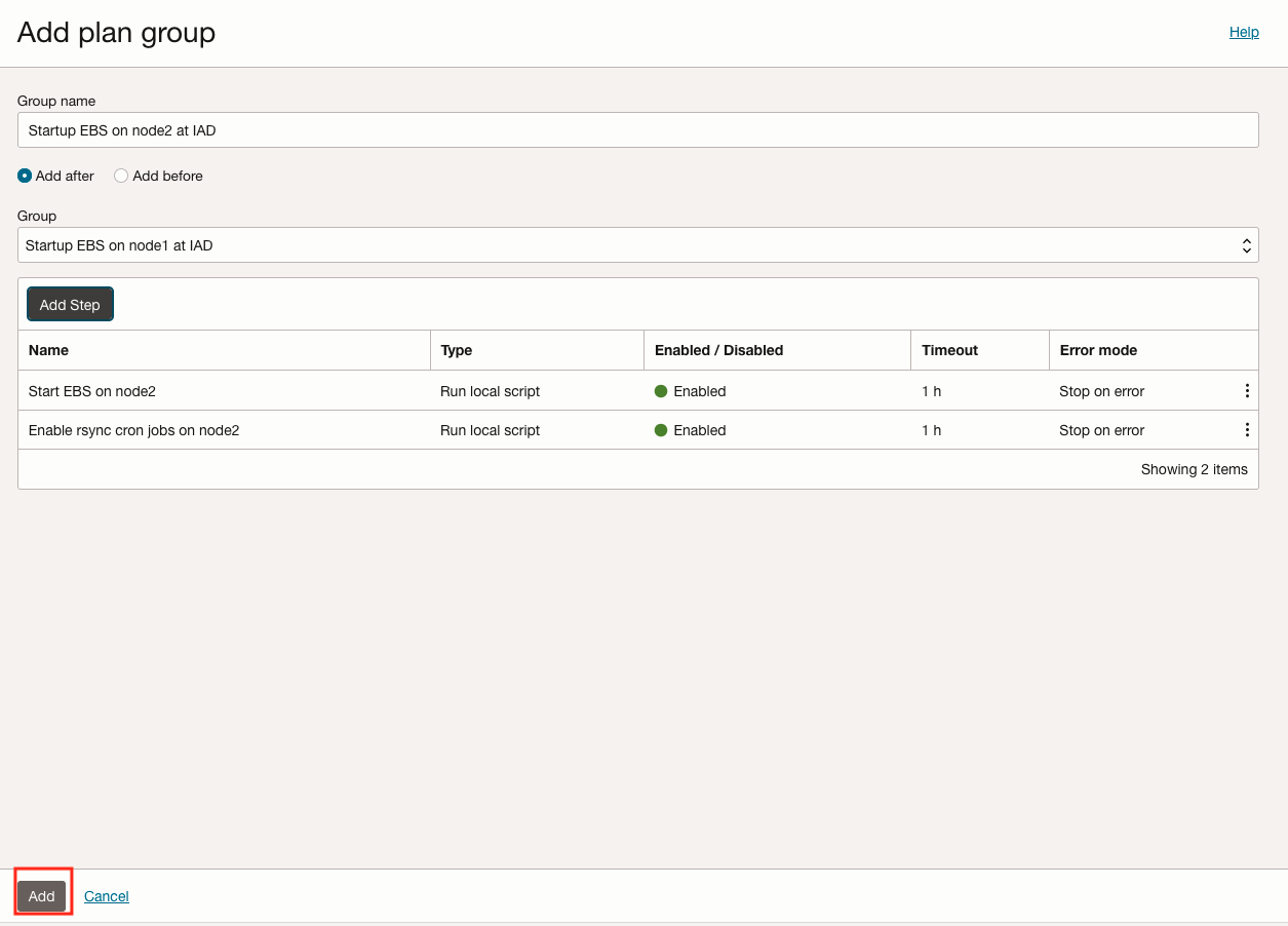

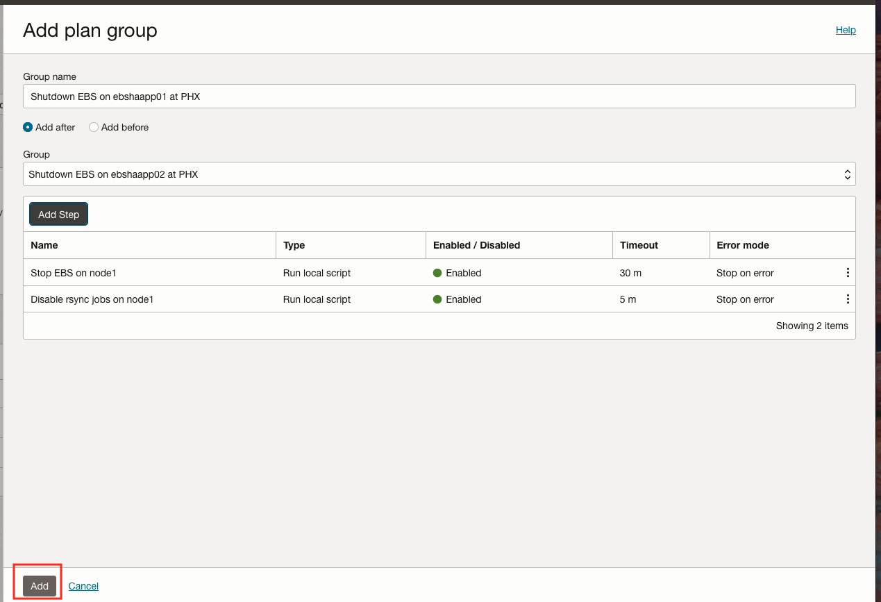

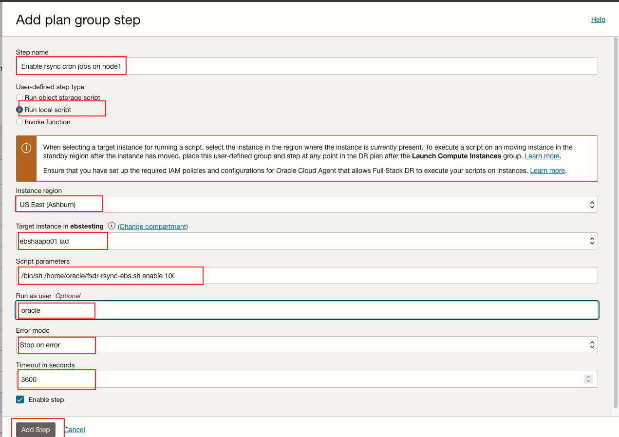

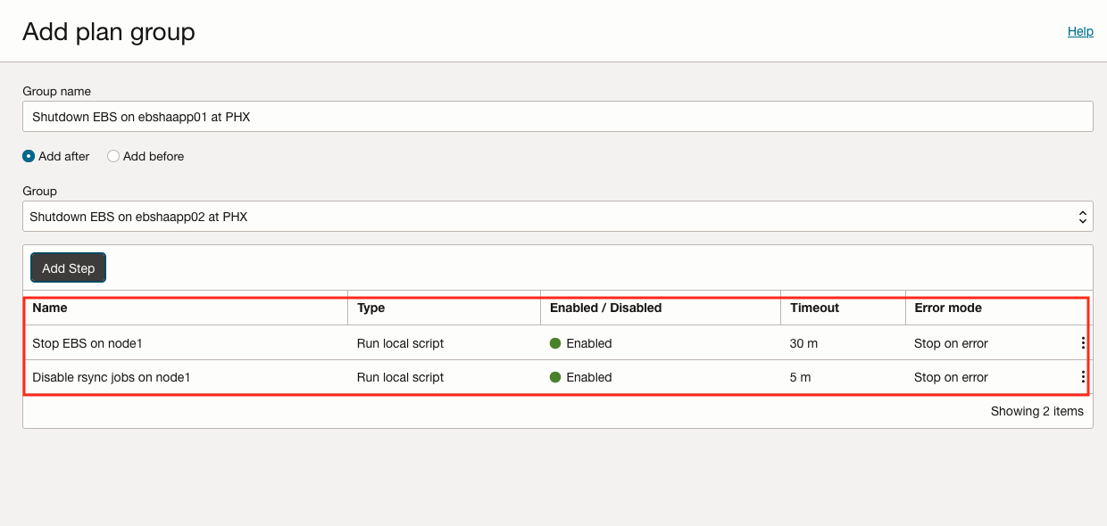

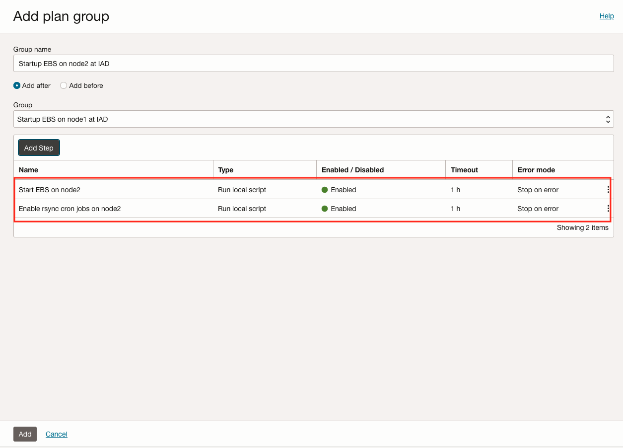

任务 2.3:在 Oracle E-Business Suite 应用服务器上下载和安装定制 Oracle E-Business SuiteScripts
OCI Full Stack DR 具有内置智能,可为 OCI Infrastructure as a Service (IaaS) 和 Platform as a Service (PaaS) 资源编排恢复。OCI Full Stack DR 没有内置智能来为 Oracle E-Business Suite 编排恢复,因为 Oracle E-Business Suite 当前未提供 OCI 原生灾难恢复 API 来部署或管理自己的内置灾难恢复。
但是,OCI Full Stack DR 仍然可以通过将用户定义的 DR 计划组和步骤添加到本教程后面创建的基本 DR 计划来为 Oracle E-Business Suite 编排恢复。如本教程第 1 部分中所述,用户定义的步骤将调用一系列定制脚本,这些脚本将执行恢复 Oracle E-Business Suite 所需的各种任务。应在以下两个区域的 Oracle E-Business Suite 应用服务器上的所有计算实例上下载并安装这些脚本:
- 从此处下载 Oracle E-Business Suite 脚本:适用于 OCI Full Stack Disaster Recovery 的 Oracle E-Business Suite 脚本。
- 将脚本复制到区域 1 中每个 Oracle E-Business Suite 应用服务器上的任何目录。
- 将脚本复制到区域 2 中每个 Oracle E-Business Suite 应用服务器上的同一目录位置。
- 确保文件归 oracle 用户所有。
- 确保文件可执行。

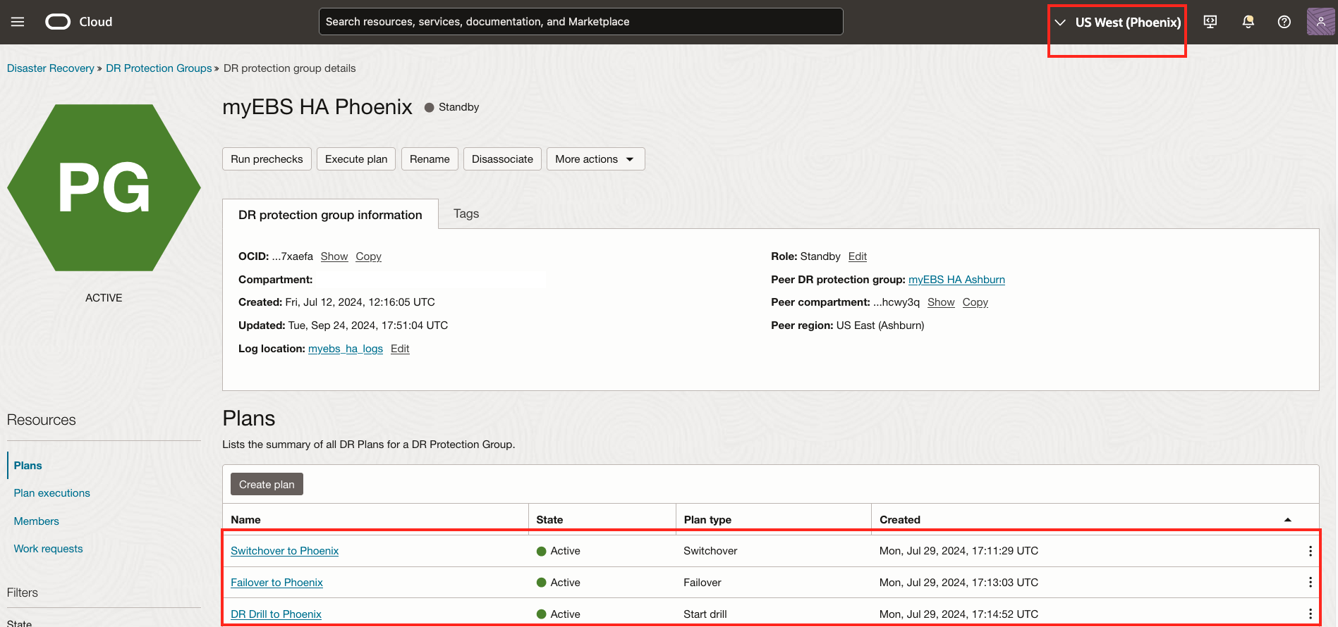

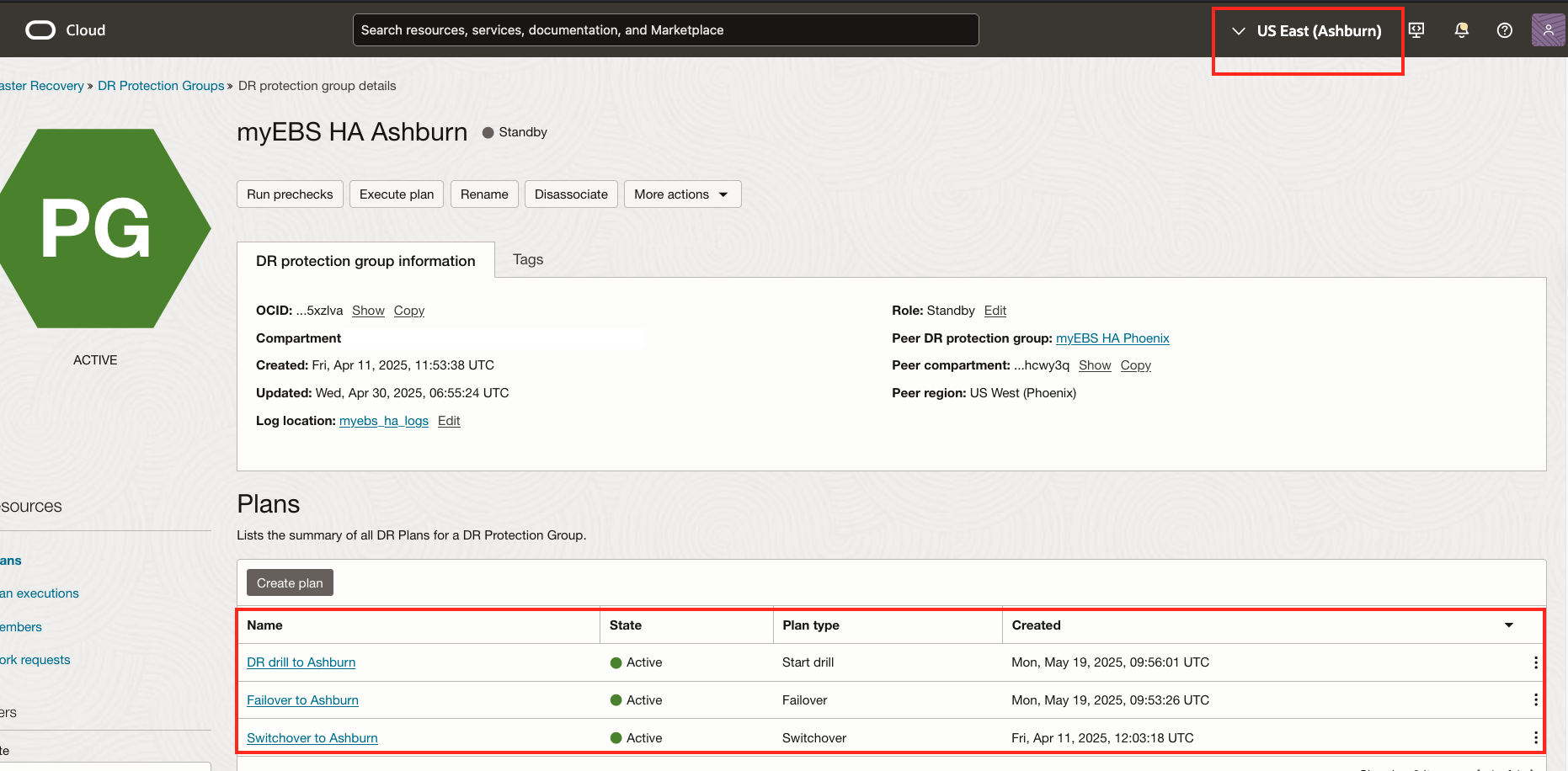

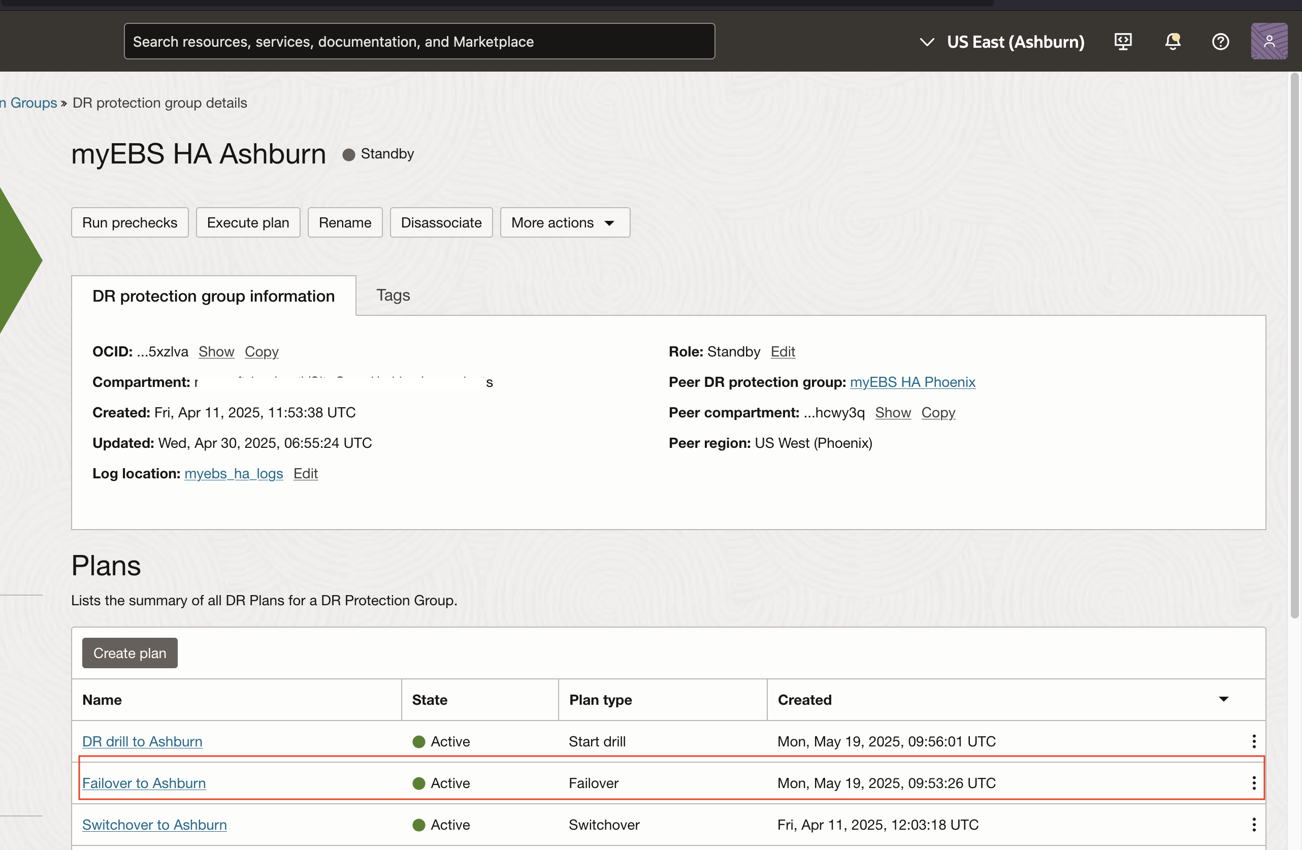

任务 3.1:在备用区域 2(阿什本)中创建保护组
首先,在区域 2 中创建未关联的 DR 保护组。没有要求在备用区域中创建保护组,该过程从区域 2 开始稍微流畅一些。
任务 3.1.1:导航到 DR 保护组
首先导航到 DR 保护组 (OCI Full Stack DR),如图 3.1.1 所示。
- 确保将 OCI 区域上下文设置为区域 2 (Ashburn)。
- 单击 Migration & Disaster Recovery 。
- 单击 DR 保护组。
图 3.1.1:导航到 DR 保护组

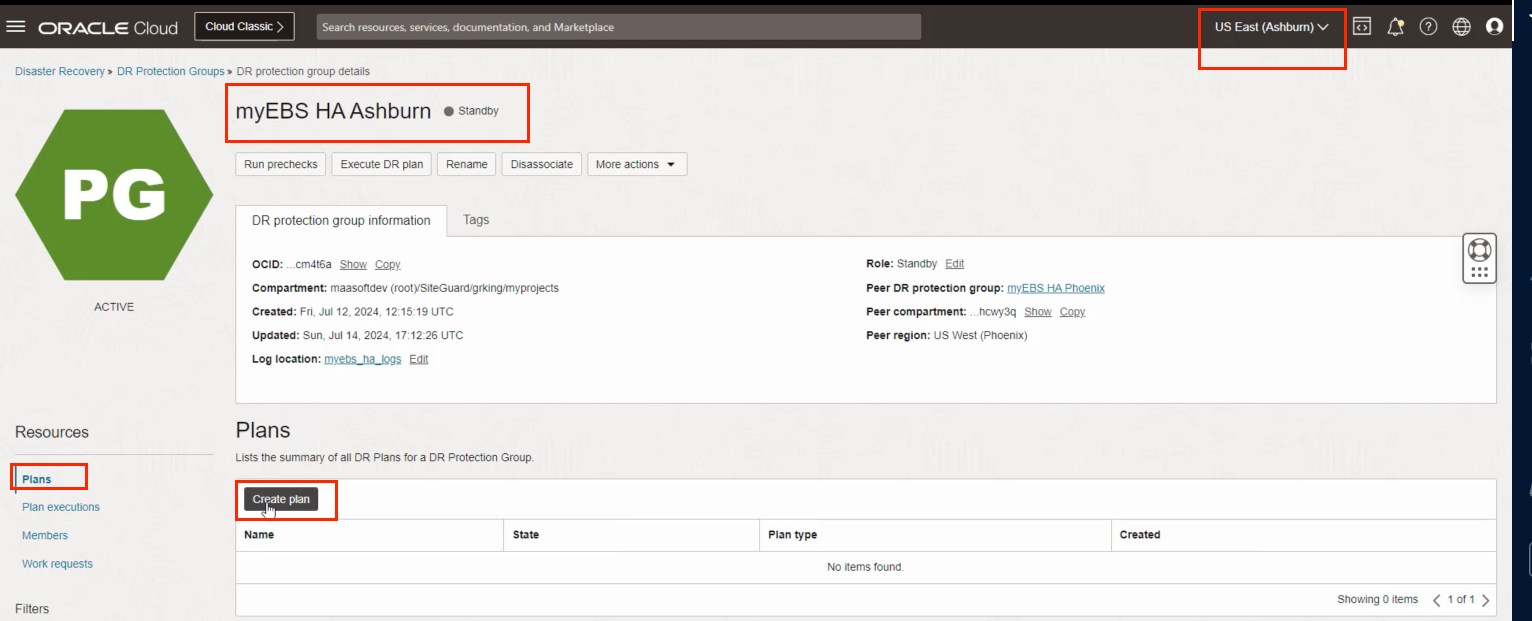

任务 3.1.2:创建保护组
在区域 2 中创建基本 DR 保护组 (DRPG),如图 3-1-2 所示。将在后面的步骤中分配对等节点、角色和成员。
- 选择要在其中创建 DRPG 的区间。这可以是存在 Oracle E-Business Suite 资源的同一区间,也可以是与项目相关的任何其他区间。
- 选择“Create DR protection group(创建 DR 保护组)”以打开对话框,在其中输入用于创建保护组的参数。
图 3.1.2:开始在区域 2 中创建 DR 保护组
任务 3.1.3:添加创建保护组所需的参数
为日志添加名称和 OCI 对象存储存储桶,如图 3.1.3 所示。
- 为 DRGP 使用一个有意义、简单的名称;此示例显示业务系统和区域的名称。
- 选择要在区域 2 中创建 DRPG 的区间。
- 选择在任务 2 中为区域 2 创建的对象存储桶。如果您在不同的区间中创建了存储桶,则可能需要更改区间。
请勿输入任何附加参数。单击对话框底部的创建(此处未显示)。
图 3.1.3:在区域 2 中创建 DR 保护组所需的参数
创建保护组后应看到的内容
将创建第一个 DR 保护组,如图 3-2.3 所示。角色和对等信息将作为任务 3.4 的一部分分配。
图 3.1.4:显示区域 2 中新创建的 DR 保护组

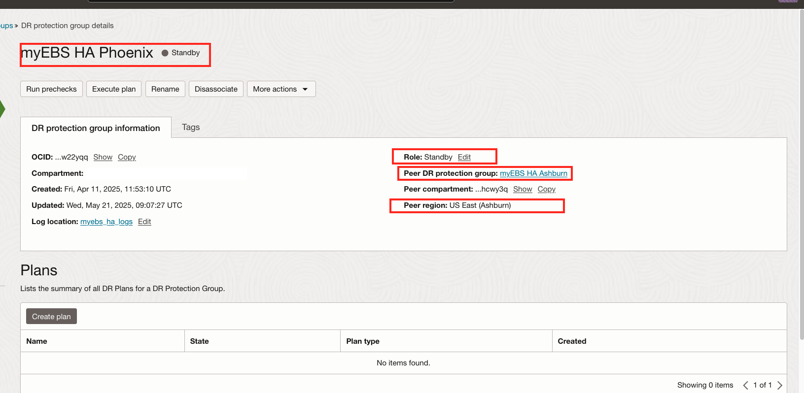

任务 3.3:关联区域 1 和区域 2 中的保护组
将每个区域中的 DRPG 关联为彼此的对等节点,并分配主数据库和备用数据库的角色。OCI Full Stack DR 了解哪些区域协同工作以实现 Oracle E-Business Suite 恢复。在任何 DR 操作/DR 计划执行过程中,OCI Full Stack DR 会自动更改主数据库和备用数据库的角色;在 DRPG 在此任务中分配其初始角色之后,无需随时手动管理角色。
任务 3.3.1:开始关联
- 确保 OCI 区域上下文设置为区域 1 (Phoenix)。
- 单击关联以开始处理。
图 3.3.1:开始 DRPG 关联
任务 3.3.2:关联区域 1 和区域 2 中的保护组
提供如图 3.3.2 所示的参数。
- 选择主要角色。OCI Full Stack DR 将自动将备用角色分配给区域 2。

关联完成后应看到的内容:
关联完成后,OCI Full Stack DR 将显示类似图 3.3.3 的内容。
- 目前的主要对等 DRPG 是凤凰城(区域 1)。
- 当前备用对等数据库 DRPG 是阿什本(区域 2)。
图 3.3.3:从各个 DRPG 角度显示对等关系
每当上下文/视图从全局角度显示所有 DR 保护组时,都可以找到相同的信息,如图 3.4.3.2 所示。
图 3.4.3.2:从全局 DRPG 角度显示对等关系

将数据库和非移动的 Oracle E-Business Suite 应用服务器添加为两个区域中的 DR 保护组 (DRPG) 的成员。不移动计算意味着区域 1 中存在的 Oracle E-Business Suite 应用服务器从未在区域 2 中启动或启动。不移动计算的引导卷不会使用 OCI Storage 复制复制到区域 2,也不会添加为任一 DR 保护组的成员。
本教程仅显示与 Oracle E-Business Suite 相关的步骤,但您还应借此机会添加需要与 Oracle E-Business Suite 一起恢复的任何其他 OCI IaaS 和 PaaS 服务。例如,可能还有其他移动计算、非移动计算、数据库、负载平衡器、文件系统、块存储或对象存储与属于 Oracle E-Business Suite 生态系统的其他内部或 Oracle 应用关联。

任务 4.2:在区域 2(阿什本)中向 DRPG 添加成员资源
您将添加列表中显示的资源作为区域 2 中备用 DRPG 的成员。
- 两个不移动的 Oracle E-Business Suite 应用服务器(Oracle E-Business Suite 已安装但未运行)。
- 适用于 Oracle E-Business Suite 的 RAC 数据库(Oracle Data Guard 备用对等数据库)。
Oracle E-Business Suite 要求在安装了应用程序的两个区域中都存在应用服务器。在安装了 Oracle E-Business Suite 应用程序的备用区域中,应用服务器应始终处于运行状态,但不能在备用区域中运行。
这意味着操作系统和应用程序升级、修补程序以及其他常规维护必须在两个区域中独立执行。
OCI Full Stack DR 将此模式称为非移动计算,因为 VM 不会复制到其他区域,在 DR 操作期间从不移动到任何其他区域。在 OCI Full Stack DR 中指定为非移动计算的计算实例的引导设备不应复制到备用区域。因此,没有将包含用于不移动计算的引导设备的复制块存储卷组添加到 DR 保护组 (DR Protection Groups,DRPG)。
注:如前所述,Oracle E-Business Suite 是唯一与一对 OCI Full Stack DR Protection Groups 关联的应用程序或服务。您还可以将其他 IaaS 和 PaaS 资源作为备用区域中的 DR 保护组的成员。

任务 5:在区域 2 中创建 DR 计划
此任务创建与区域 2 (Ashburn) 中的备用 DR 保护组关联的基本切换、故障转移和启动钻取计划。
每个计划的目的是将工作量从主要区域 1 转换为备用区域 2。在任何 DR 操作中,这两个区域的 DR 保护组的角色都将自动反转,因此区域 1 中的保护组将成为备用组,区域 2 中的保护组将在故障转移或切换后成为主组。
OCI Full Stack DR 将根据先前任务中添加的成员资源,使用内置步骤预填充这两个计划。这些计划将在后面的步骤中进行自定义,以便在恢复操作期间处理与 Oracle E-Business Suite System 相关的所有任务。
DR 计划始终在具有备用角色的保护组中创建;区域 2 当前是备用保护组,因此我们将从阿什本开始。
通过选择区域 2 中的 DRPG 来创建基本计划,如图 5-1 所示。
- 确保 OCI 区域上下文为区域 2 (Ashburn)。
- 在区域 2 中选择备用 DRPG。
- 选择价格计划。
- 单击创建计划以开始处理。
图 5-0:如何开始在区域 2 中创建基本 DR 计划
任务 5.1:创建 DR 计划以切换到区域 2
如图 5-2 所示,创建 DR 计划非常简单。
- 使切换计划的名称简单但有意义。这个名字应该尽可能短,但很容易理解,以帮助减少危机期间的混乱和人为错误。
- 选择计划类型。在撰写本文时,只有四种规划类型。
图 5-1:创建 DR 切换计划所需的参数

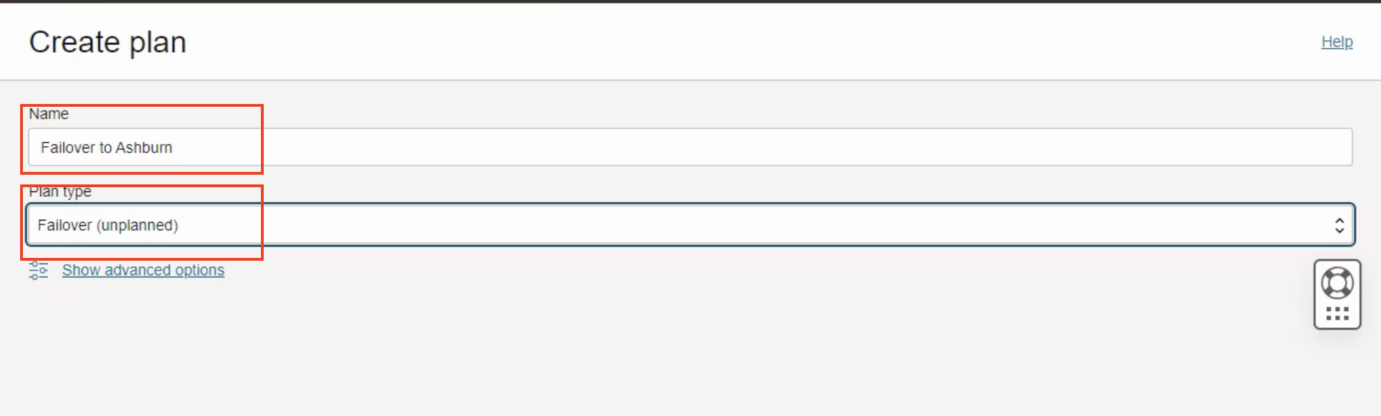

任务 5.2:创建 DR 计划以故障转移到区域 2
按照相同的过程创建基本故障转移计划,如图 5-2 所示。
- 使故障转移计划的名称简单但有意义。
图 5-2:创建 DR 故障转移计划所需的参数
任务 5.3:创建 DR 计划以在区域 2 中开始追溯
按照同一过程创建开始钻探计划,如图 5-3 所示。
- 使开始钻探计划的名称简单但有意义。
图 5-3:创建 DR 启动钻取计划所需的参数
区域 2 中的备用 DR 保护组现在应具有三个 DR 计划,如下图中所示。这些将处理从区域 1 到区域 2 的转换工作负载。您将在区域 1 创建类似的计划,以便在以后的任务中将工作负载从区域 2 转移到区域 1。
图 5-4:显示区域 2 中必须存在的三个基本 DR 计划,然后再继续操作

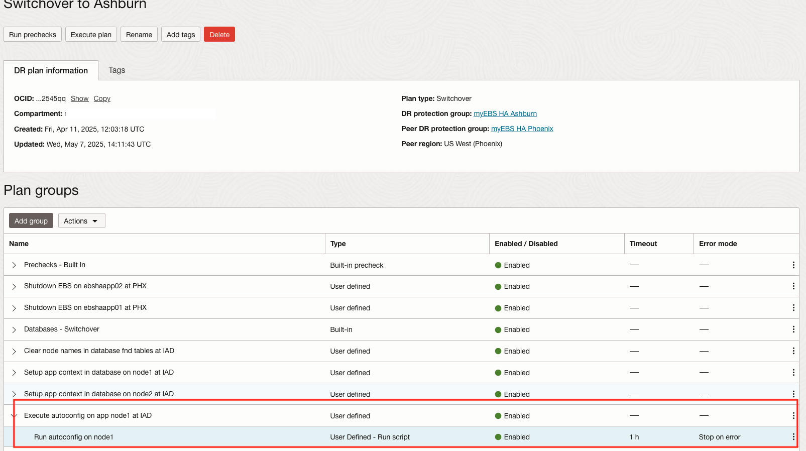

任务 6:自定义区域 2 中的 DR 计划 (Ashburn)
但是,OCI Full Stack DR 仍然可以通过将用户定义的 DR 计划组和步骤添加到作为任务 5 的一部分创建的基本 DR 计划来为 Oracle E-Business Suite 编排恢复。用户定义的步骤将调用在两个区域或专用 DR 控制节点的 Oracle E-Business Suite 应用服务器上下载并安装的 Oracle E-Business Suite 脚本,作为任务 2.3 的一部分。下面是用户定义的高级计划组。需要添加的计划组将因 DR 计划类型而异。
- 关闭 Oracle E-Business Suite,并在区域 1 的 node2 上禁用 rsync 作业。
- 关闭 Oracle E-Business SuiteS,并在区域 1 的 node1 上禁用 rsync 作业。
- 在区域 2 的数据库 fnd 表中清除节点名称。
- 在 node1 上的数据库(位于区域 2)中设置应用程序上下文。
- 在 node2 上的数据库(位于区域 2)中设置应用程序上下文。
- 在区域 2 的 node1 上执行
autoconfig
。 - 在区域 2 的 node2 上执行
autoconfig
。 - 在区域 2 的 node1 上启动 Oracle E-Business Suite 并启用 rsync 作业。
- 在区域 2 的 node2 上启动 Oracle E-Business Suite 并启用 rsync 作业。

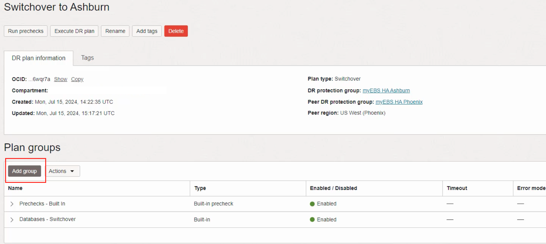

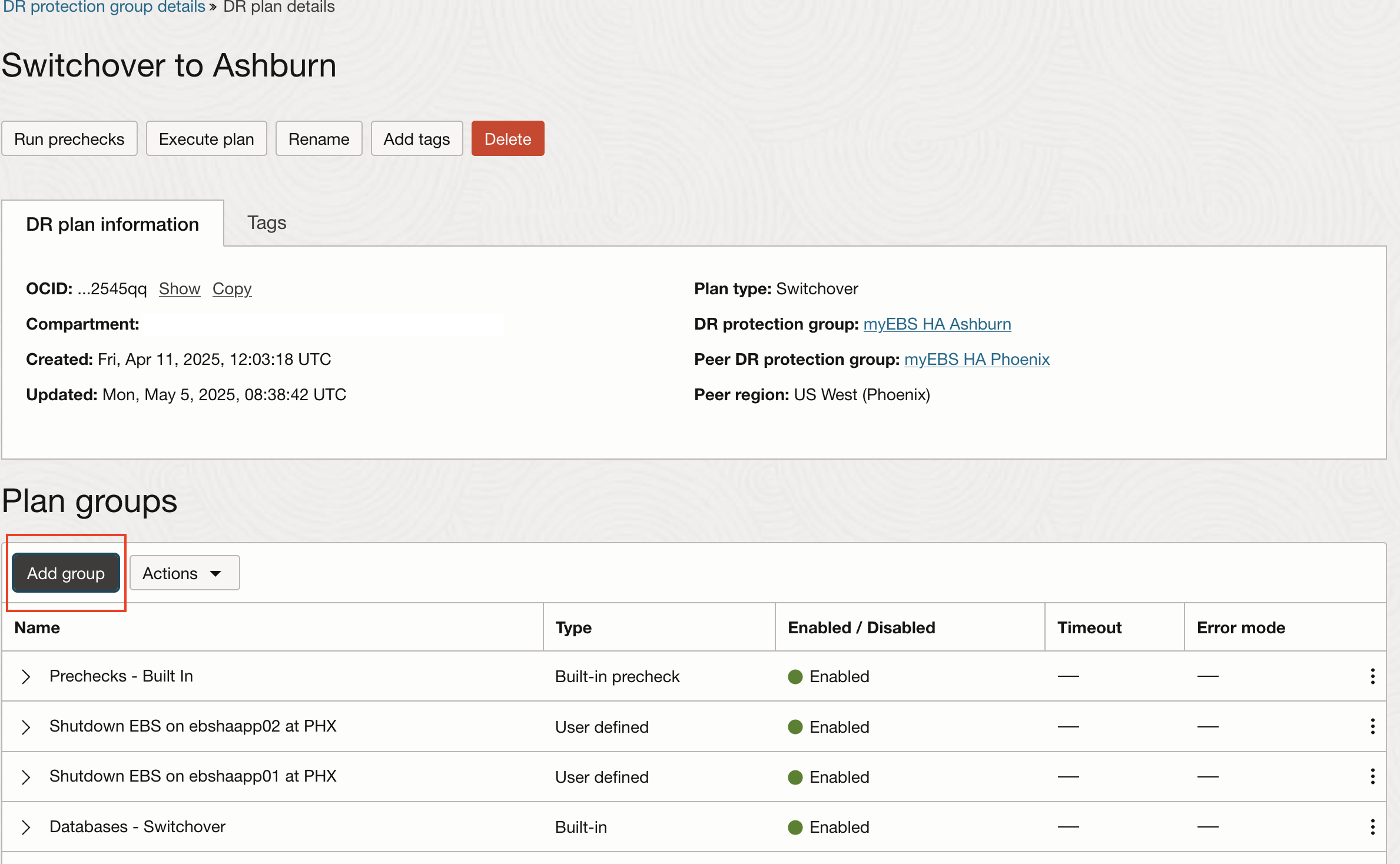

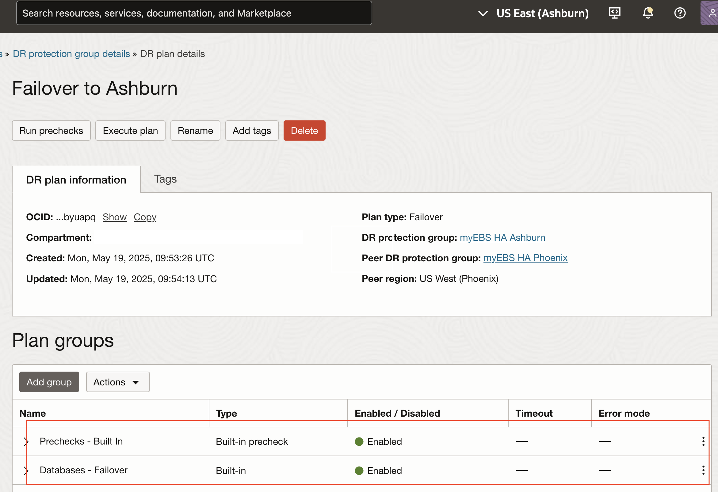

任务 6.1:选择切换计划
首先导航到在任务 5 中创建的切换计划。
图 6.1:在区域 2 中选择切换计划
OCI Full Stack DR 将生成 Prechecks-Built in 和 Databases-Switchover 计划组,这是基于我们添加到区域 1 和区域 2 中的 DR 保护组中的成员生成的。
图 6.1.1:区域 2 中切换计划的默认计划组

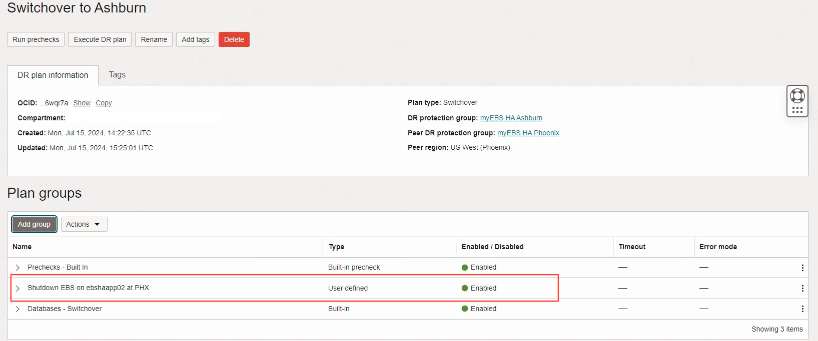

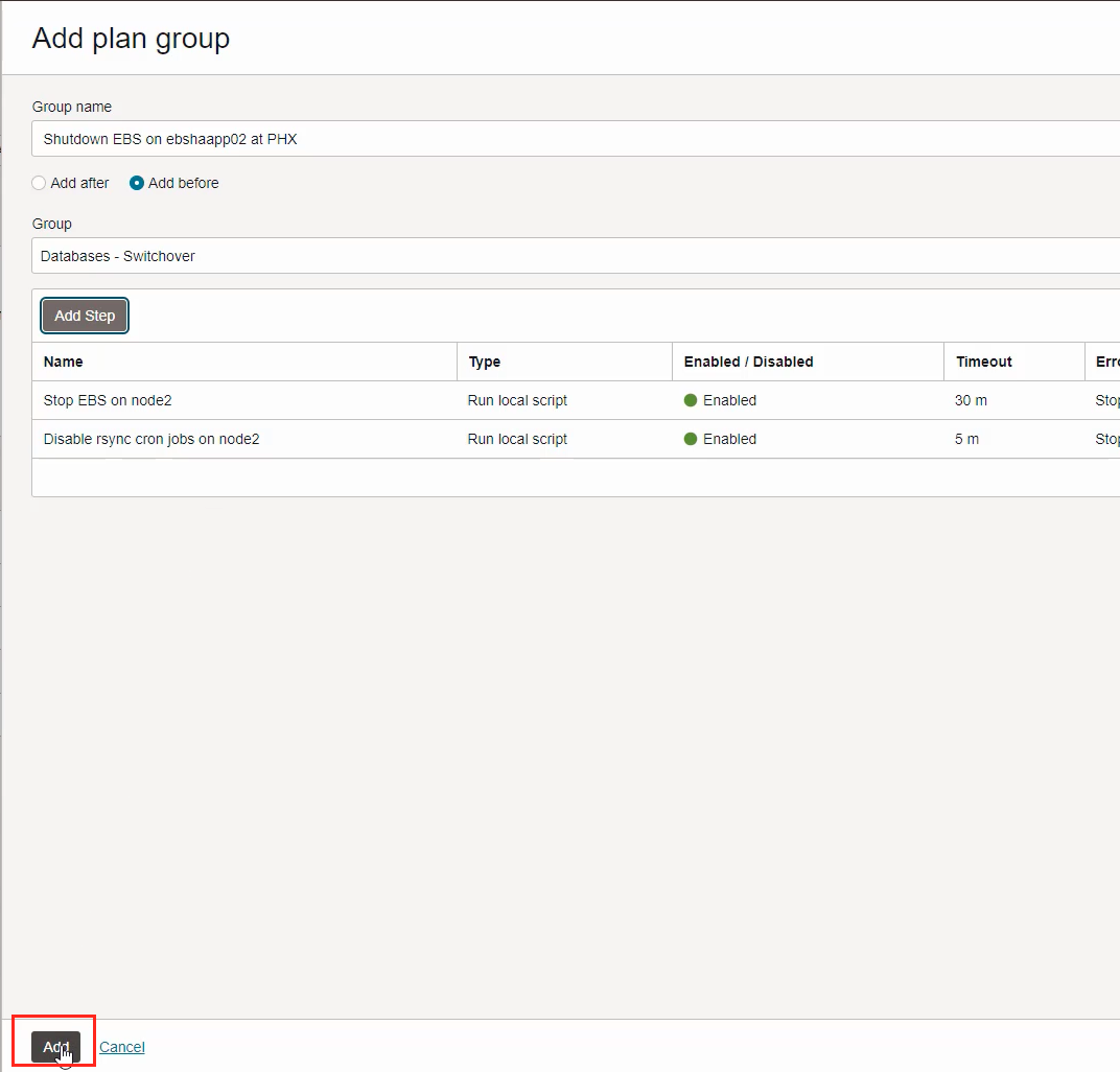

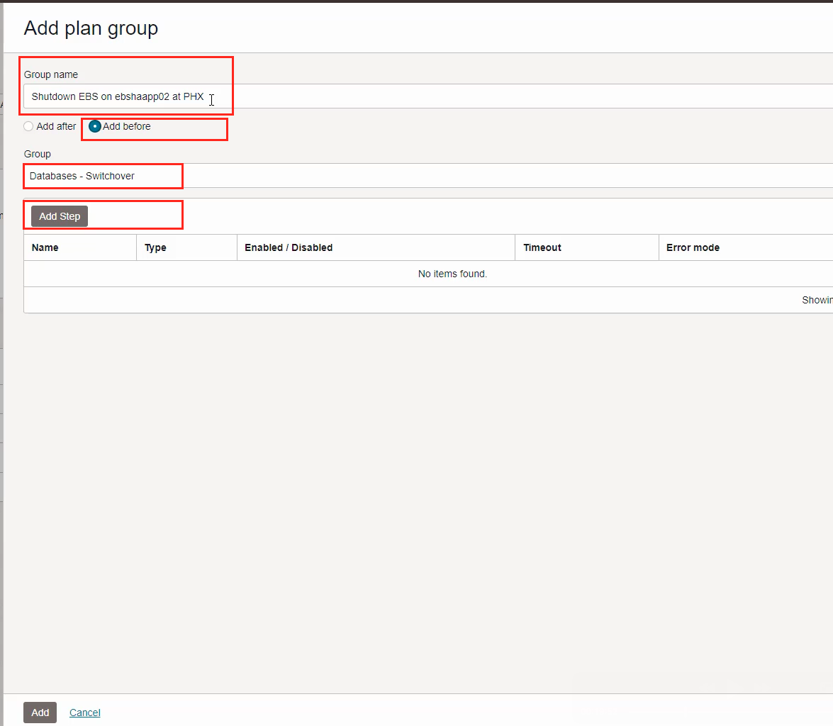

任务 6.2:创建计划组以关闭区域 1 中节点 2 上的 Oracle E-Business Suite 和禁用 Rsync 作业
现在开始添加自定义、用户定义的 DR 计划组。
第一个用户定义的计划组将关闭 Oracle E-Business Suite,并在区域 1 的 node2 上禁用 rsync 作业。此计划组将包含两个调用 shutdownapps.sh
和 fsdr-rsync-ebs.sh
散列脚本的步骤,这些脚本已下载到任务 2.3 中的 Oracle E-Business Suite 应用程序服务器节点。
任务 6.2.1:选择“添加计划组”
开始处理以添加计划组。
单击添加组以开始。
图 6-2.1:开始添加计划组以关闭 Oracle E-Business Suite 并禁用 node2 上的 rsync 作业

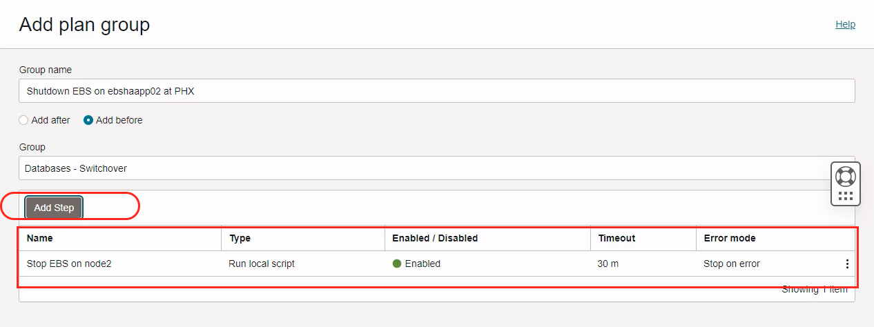

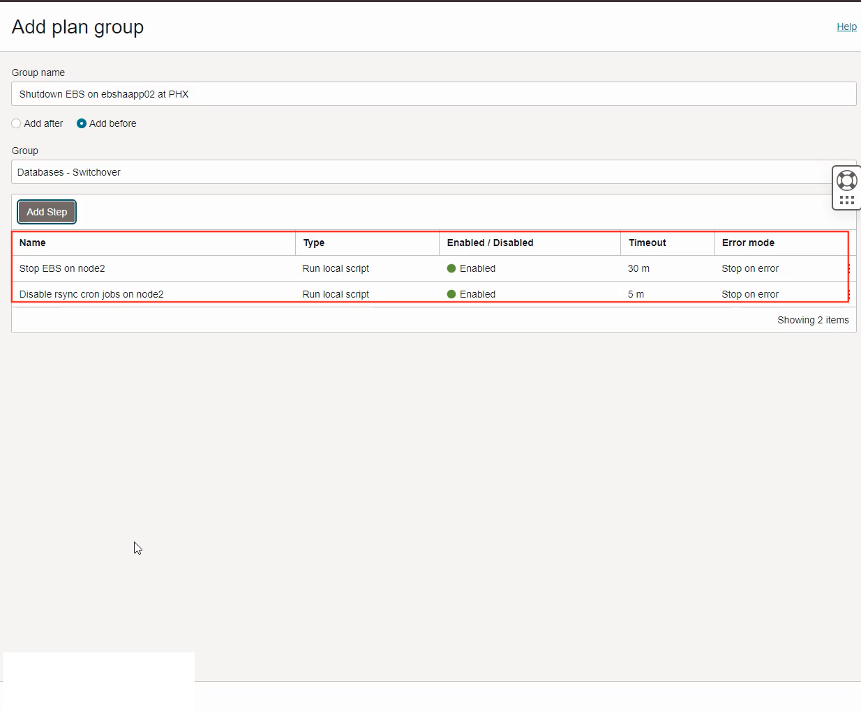

任务 6.2.2:提供计划组名称、排序和添加步骤
DR 计划组可以包含许多并行执行的步骤。我们将添加两个步骤来执行 bash 脚本,以停止 node2 上的 Oracle E-Business Suite,并在区域 1 的 node2 上禁用 rsync cron 作业。在示例中,node2 的名称为 ebshaapp02phx
- 为计划组提供一个简单但描述性的名称。
- 选择计划组将插入到 DR 计划中的位置。在这种情况下,我们将在 Databases-Switchover 计划组之前插入用户定义的计划组添加。
- 选择内置的数据库 - 切换计划组。
- 我们将添加两个步骤。第一步是在节点 2 上停止 Oracle E-Business Suite,第二个脚本是在节点 2 上禁用 rsync 作业。
- 单击添加步骤以打开对话框,我们将在其中指定用于在 node2 上停止 Oracle E-Business Suite 的脚本。
图 6.2.2:计划组以关闭 Oracle E-Business Suite 并停止 rsync 作业

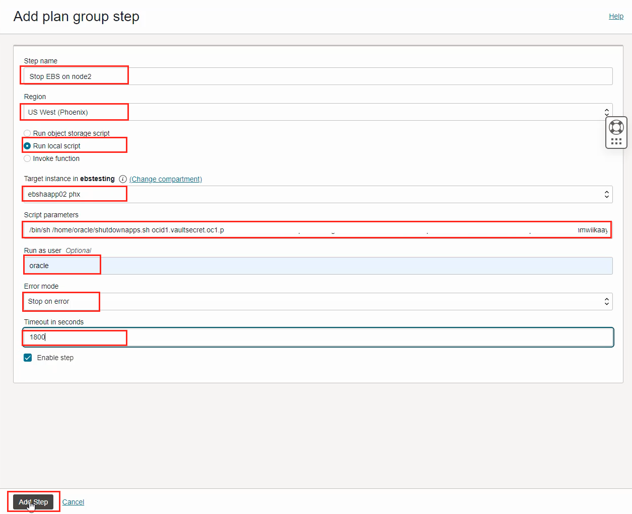

任务 6.2.3:提供步骤名称和本地脚本参数
添加计划组步骤对话框允许我们指定有关此步骤将执行哪些操作以及恢复期间操作方式的参数。我们将在此计划组中添加两个步骤。
- 第 1 步:在 node2 上停止 Oracle E-Business Suite 应用程序。
- 步骤 2:是在 node2 上禁用 rysnc 作业。
对于此设置,节点 2 为 ebshaapp02phx
我们将解释此对话框中的所有字段,但在后续步骤中的所有其余屏幕截图中省略此详细信息,因为我们只是在重复执行相同的过程。
说明此步骤执行什么任务的描述性名称。
选择区域 1,因此,在本例中为凤凰城。
选择运行本地脚本。
选择包含 Oracle E-Business Suite 应用程序 node2 的正确区间,然后选择节点 2(在本例中为
ebshaapp02phx
在 Oracle E-Business Suite 应用程序 node2 上安装了
shutdownapps.sh
脚本的绝对路径中粘贴正确的参数。有关确切的语法,可以从任务 2.3 中提供的 GitHub 链接中引用自述文件详细信息。 -
将 oracle 指定为执行脚本的用户。
如果脚本无法在 node2 上停止 Oracle E-Business Suite 应用程序,则 DR 计划应停止。这样,任何人都可以看到存在问题并进行修复。OCI Full Stack DR 提供了在修复问题后继续运行切换计划的机会。
OCI Full Stack DR 声明故障之前的默认值为 60 分钟(3600 秒)。此值可以更改为 1800 秒,或者认为是更现实的超时值。
单击添加步骤以将此步骤添加到计划组。
图 6.2.3.1:用于在节点 2 上创建停止 Oracle E-Business Suite 的计划步骤的参数 -
添加步骤 1 后,将显示如下所示。
图 6.2.3.2:添加了节点 2 步骤上的停止 Oracle E-Business Suite -

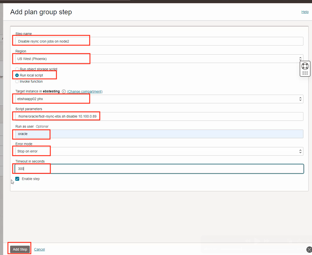

单击添加步骤以向此计划组添加第二个步骤。
说明此步骤执行什么任务的描述性名称。
选择区域 1,因此在本例中为凤凰城。
选择运行本地脚本。

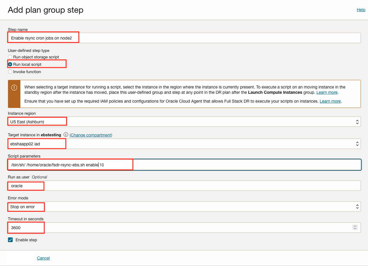

ebshaapp02phx
请粘贴在 Oracle E-Business Suite 应用程序 node2 上安装了
fsdr-rsync-ebs
.sh 脚本且具有正确参数的绝对路径。有关确切的语法,可以从任务 2.3 中提供的 GitHub 链接中引用自述文件详细信息。 -
如果脚本无法在 node2 上禁用 rsync 作业,则 DR 计划应停止。这样,任何人都可以看到存在问题并进行修复。OCI Full Stack DR 提供了在修复问题后继续运行切换计划的机会。
OCI Full Stack DR 声明故障之前的默认值为 60 分钟(3600 秒)。可以将此值更改为 300 秒或认为更逼真的超时值的任何值。
单击添加步骤以将此步骤添加到计划组。
图 6.2.3.1:用于创建在节点 2 上禁用 rysnc 作业的计划步骤的参数 -
添加步骤 2 后,将如下所示。
图 6.2.3.2:在节点 2 上添加了禁用 rysnc 作业
任务 6.2.4:完成添加计划组和步骤
停止 Oracle E-Business Suite 应用程序和禁用 node2 上的 rsync 作业都已添加到 DR 计划组。
单击添加可将 DR 计划组和步骤添加到 DR 计划。
图 6.2.4.1:完成添加计划组和步骤,以停止 Oracle E-Business Suite 并禁用 node1 上的 rsync 作业 -
验证添加的计划组是否在切换计划中可用。
图 6.2.4.1:在添加的 node1 计划组上停止 Oracle E-Business Suite 并禁用 rsync 作业

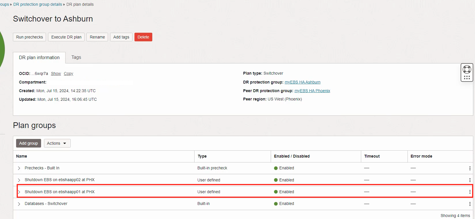

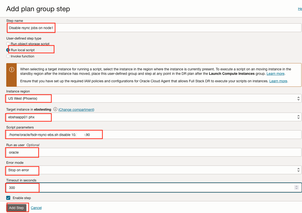

任务 6.3:创建计划组以关闭 Oracle E-Business Suite,并在区域 1 的节点 1 上禁用 Rsync 作业
现在,让我们添加下一个用户定义的计划组。
此用户定义的计划组将关闭 Oracle E-Business Suite,并在区域 1 的 node1 上禁用 rsync 作业。此计划组将包含两个调用 shutdownapps.sh
和 fsdr-rsync-ebs.sh
任务 6.3.1:选择“添加计划组”
开始处理以添加计划组。
单击添加组以开始。
图 6-3.1:开始添加计划组以关闭 Oracle E-Business Suite 并禁用 node1 上的 rsync 作业

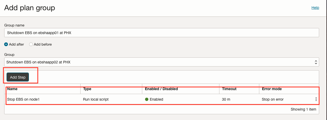

任务 6.3.2:提供计划组名称、排序和添加步骤
DR 计划组可以包含许多并行执行的步骤。我们将添加两个步骤来执行 bash 脚本,以停止 node1 上的 Oracle E-Business Suite,并在区域 1 的 node1 上禁用 rsync cron 作业。在示例中,node1 的名称为 ebshaapp01phx
- 选择计划组将插入到 DR 计划中的位置。在这种情况下,我们将在 Shutdown EBS on node2 at PHX 计划组之后插入用户定义的计划组。
- 选择用户定义的 Shutdown EBS on node2 at PHX 计划组。
- 我们将添加两个步骤。第一步是在节点 1 上停止 Oracle E-Business Suite,第二个脚本是在节点 1 上禁用 rsync 作业。
图 6.3.2:计划组以关闭 Oracle E-Business Suite 并停止 rsync 作业
任务 6.3.3:提供步骤名称和本地脚本参数
- 第 1 步:在 node1 上停止 Oracle E-Business Suite 应用程序。
- Step 2 是禁用 node1 上的 rysnc 作业。
对于此设置,节点 1 为 ebshaapp01phx
说明此步骤执行什么任务的描述性名称。
选择用户定义的类型作为运行本地脚本。
选择区域 1,因此在本例中为凤凰城。
选择包含 Oracle E-Business Suite 应用程序 node1 的正确区间,然后选择节点 1(在本例中为
ebshaapp01phx
shutdownapps.sh
如果脚本无法在 node1 上停止 Oracle E-Business Suite 应用程序,则 DR 计划应停止。这样,任何人都可以看到存在问题并进行修复。OCI Full Stack DR 提供了在修复问题后继续运行切换计划的机会。
单击添加步骤以将此步骤添加到计划组。
图 6.3.3.1:用于在节点 1 上创建停止 Oracle E-Business Suite 的计划步骤的参数 -
添加步骤 1 后,将显示如下所示。
图 6.3.3.2:添加了节点 1 步骤上的停止 Oracle E-Business Suite -
说明此步骤执行什么任务的描述性名称。
选择区域 1,因此在本例中为凤凰城。
选择运行本地脚本。
ebshaapp02phx
fsdr-rsync-ebs.sh
如果脚本无法在 node1 上禁用 rsync 作业,则 DR 计划应停止。这样,任何人都可以看到存在问题并进行修复。OCI Full Stack DR 提供了在修复问题后继续运行切换计划的机会。
单击添加步骤以将此步骤添加到计划组。
图 6.3.3.1:用于创建在节点 1 上禁用 rysnc 作业的计划步骤的参数 -
添加步骤 2 后,将如下所示。
图 6.3.3.2:在节点 1 上添加了禁用 rysnc 作业

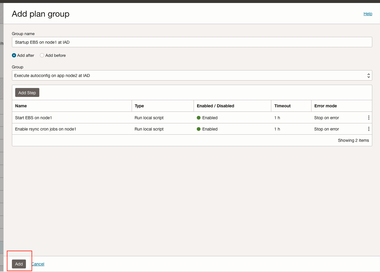

任务 6.3.4:完成添加计划组和步骤
图 6.3.4.1:完成添加计划组和步骤,以停止 Oracle E-Business Suite 并禁用 node1 上的 rsync 作业 -
验证添加的计划组是否在切换计划中可用。
图 6.3.4.1:在添加的 node1 计划组上停止 Oracle E-Business Suite 并禁用 rsync 作业

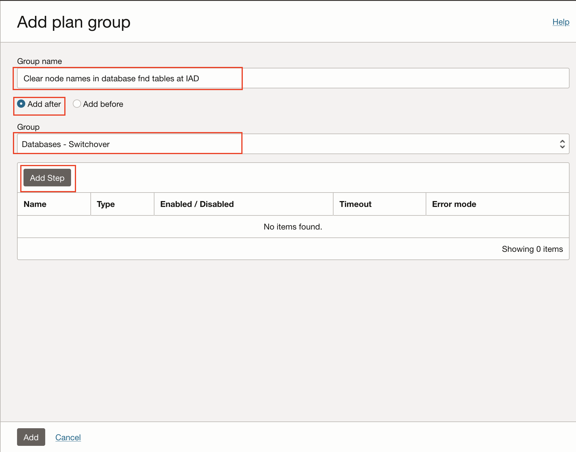

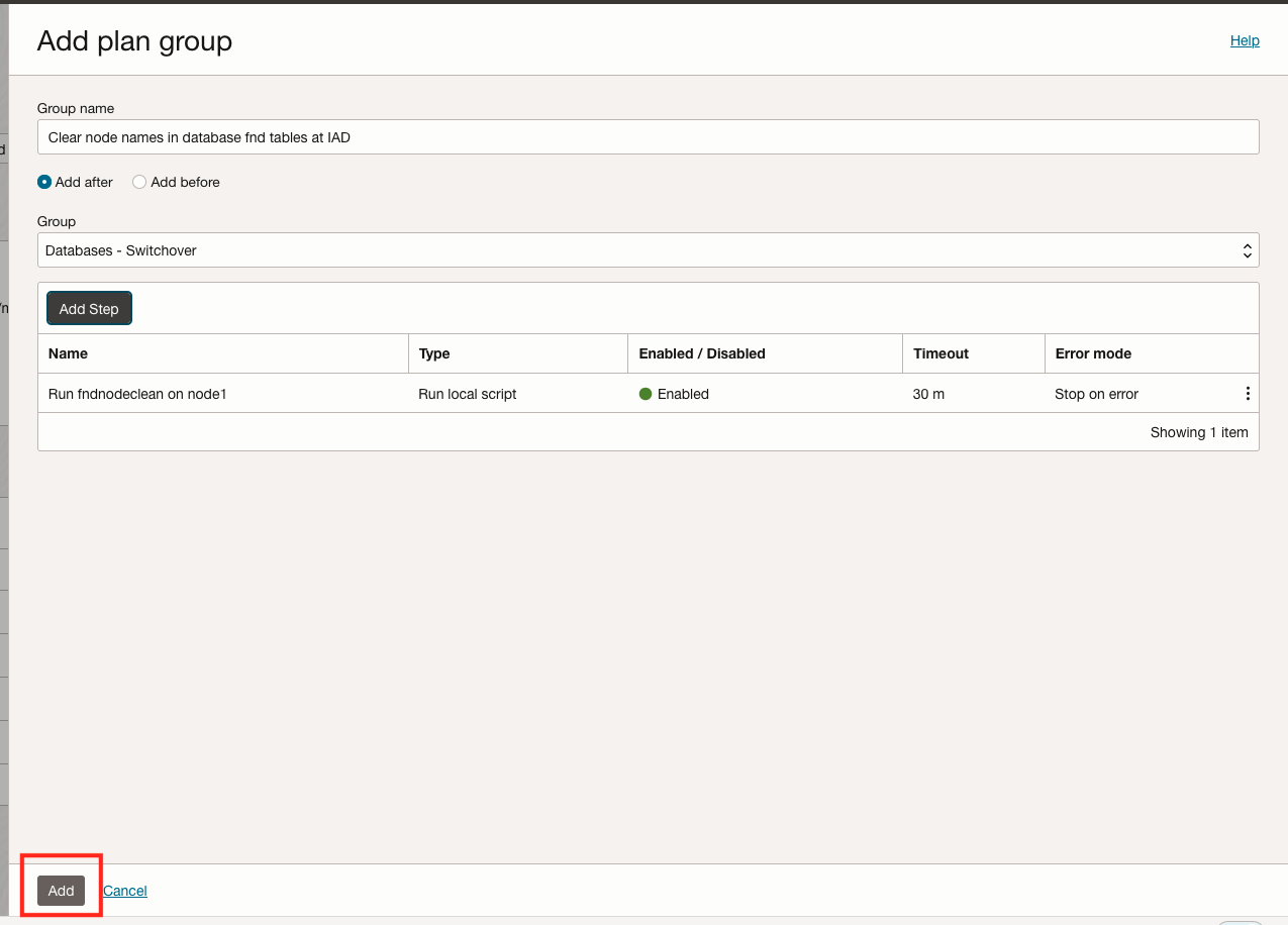

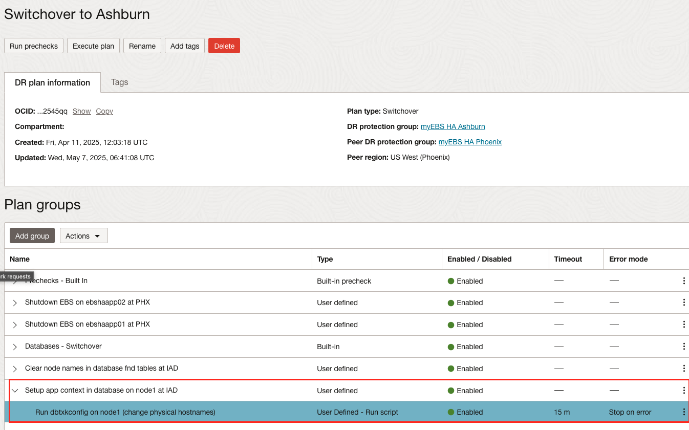

任务 6.4:创建计划组以清除数据库 fnd
表中区域 2 中的节点名称
此用户定义的计划组将在区域 2 的数据库 fnd
表中清除节点名称。此计划组将包含一个调用 fndnodeclean.sh
散列脚本的步骤,该脚本已下载到任务 2.3 中的 Oracle E-Business Suite 应用程序服务器节点。
任务 6.4.1:选择添加计划组
开始处理以添加计划组。
单击添加组以开始。
图 6.4.1:开始添加计划组以关闭 Oracle E-Business Suite 并禁用 node1 上的 rsync 作业
任务 6.4.2:提供计划组名称、排序和添加步骤
我们将添加一个以执行 bash 脚本,以清除区域 1 上 node1 的数据库 fnd
表中的节点名称。在示例中,node1 的名称为 ebshaapp01iad
- 选择计划组将插入到 DR 计划中的位置。在这种情况下,我们将在 Databases - Switchover 计划组之后插入用户定义的计划组。
- 选择内置的数据库 - 切换计划组。
- 我们将添加一个步骤来清除数据库 fnd 表中的节点名称。
- 单击添加步骤以打开对话框,我们将在其中指定用于清除数据库
fnd
表中的节点名称的脚本。
图 6.4.2:计划组以清除数据库 fnd 表中的节点名称。

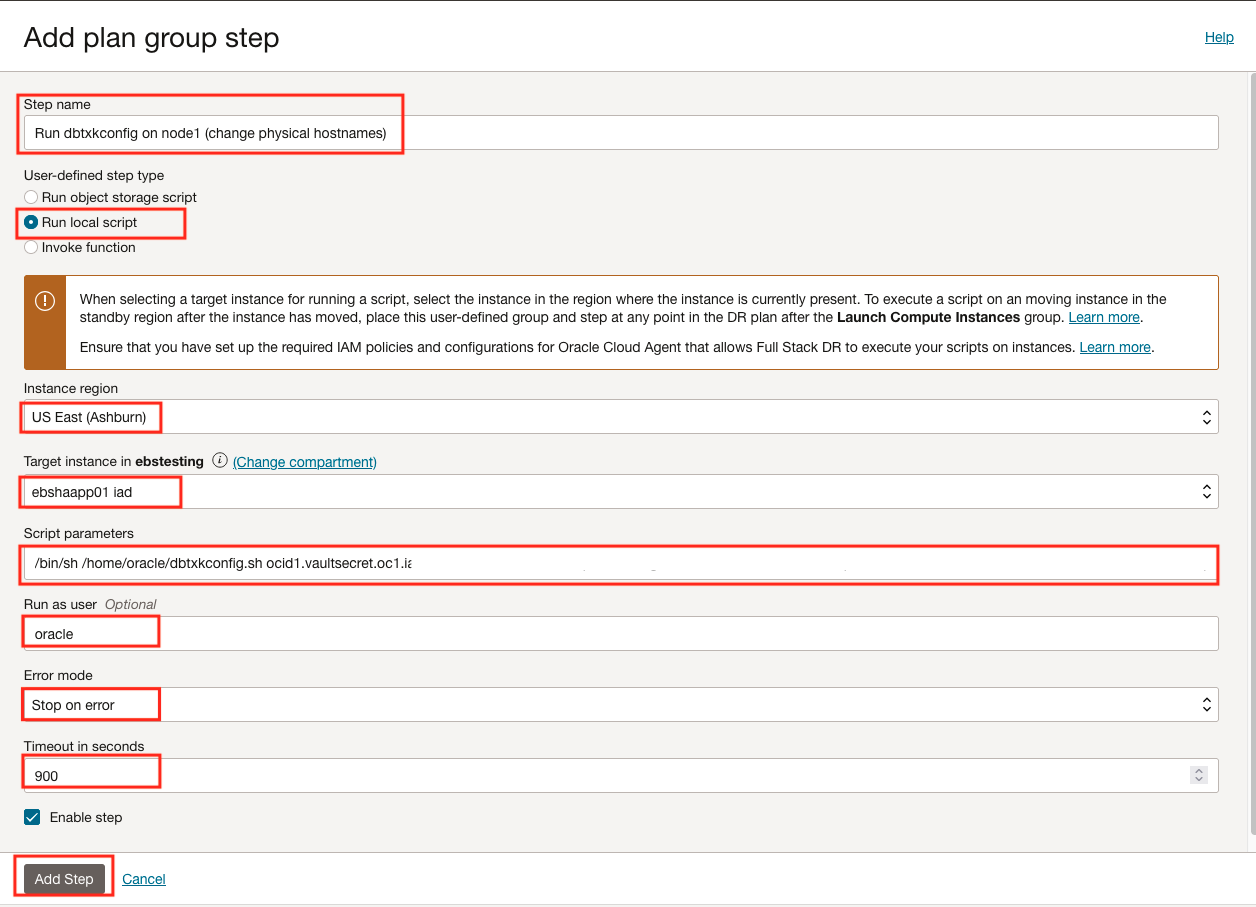

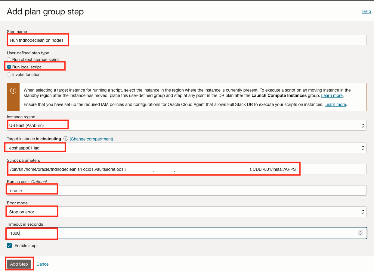

任务 6.4.3:提供步骤名称和本地脚本参数
添加计划组步骤对话框允许我们指定有关此步骤将执行哪些操作以及恢复期间操作方式的参数。我们将在此计划组中添加一个。
- 步骤是在 node1 上运行
fndnodeclean
对于此设置,节点 1 为 ebshaapp01iad
说明此步骤执行什么任务的描述性名称。
选择用户定义的类型作为运行本地脚本。
选择区域 2,因此在我们的案例中为 Ashburn 。
ebshaapp01iad
在 Oracle E-Business Suite 应用程序 node1 上安装了
fndnodeclean.sh
OCI Full Stack DR 声明故障之前的默认值为 60 分钟(3600 秒)。此值可以更改为 900 秒,或者认为是更现实的超时值。
单击添加步骤以将此步骤添加到计划组。
图 6.4.3.1:用于创建计划步骤以清除数据库 fnd 表中的节点名称的参数 -
添加步骤 1 后,将显示如下所示。
图 6.4.3.2:清除数据库 fnd 表中的节点名称
任务 6.4.4:完成添加计划组和步骤
数据库 fnd 表中清除节点名称的步骤将添加到 DR 计划组。
图 6.4.4.1:完成添加计划组和步骤,以清除数据库 fnd 表中的节点名称 -
验证添加的计划组是否在切换计划中可用。
图 6.4.4.2:要清除已添加 node1 计划组的数据库 fnd 表中的节点名称

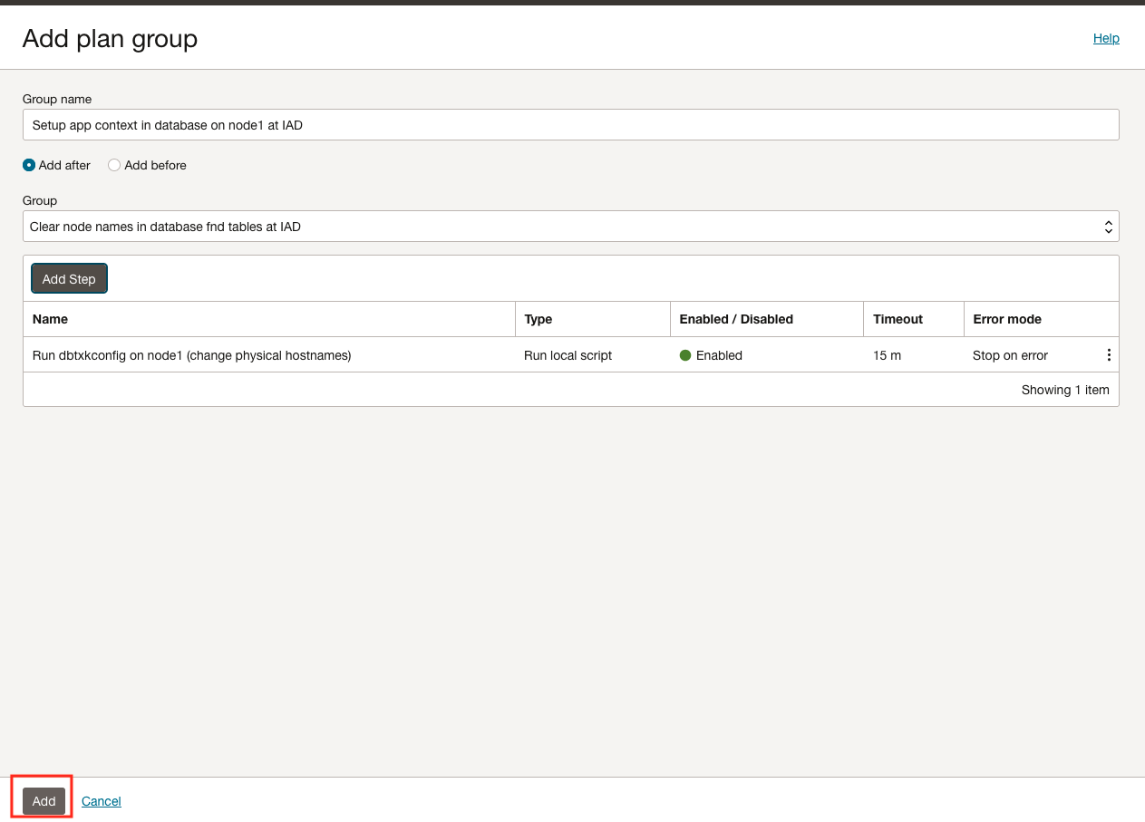

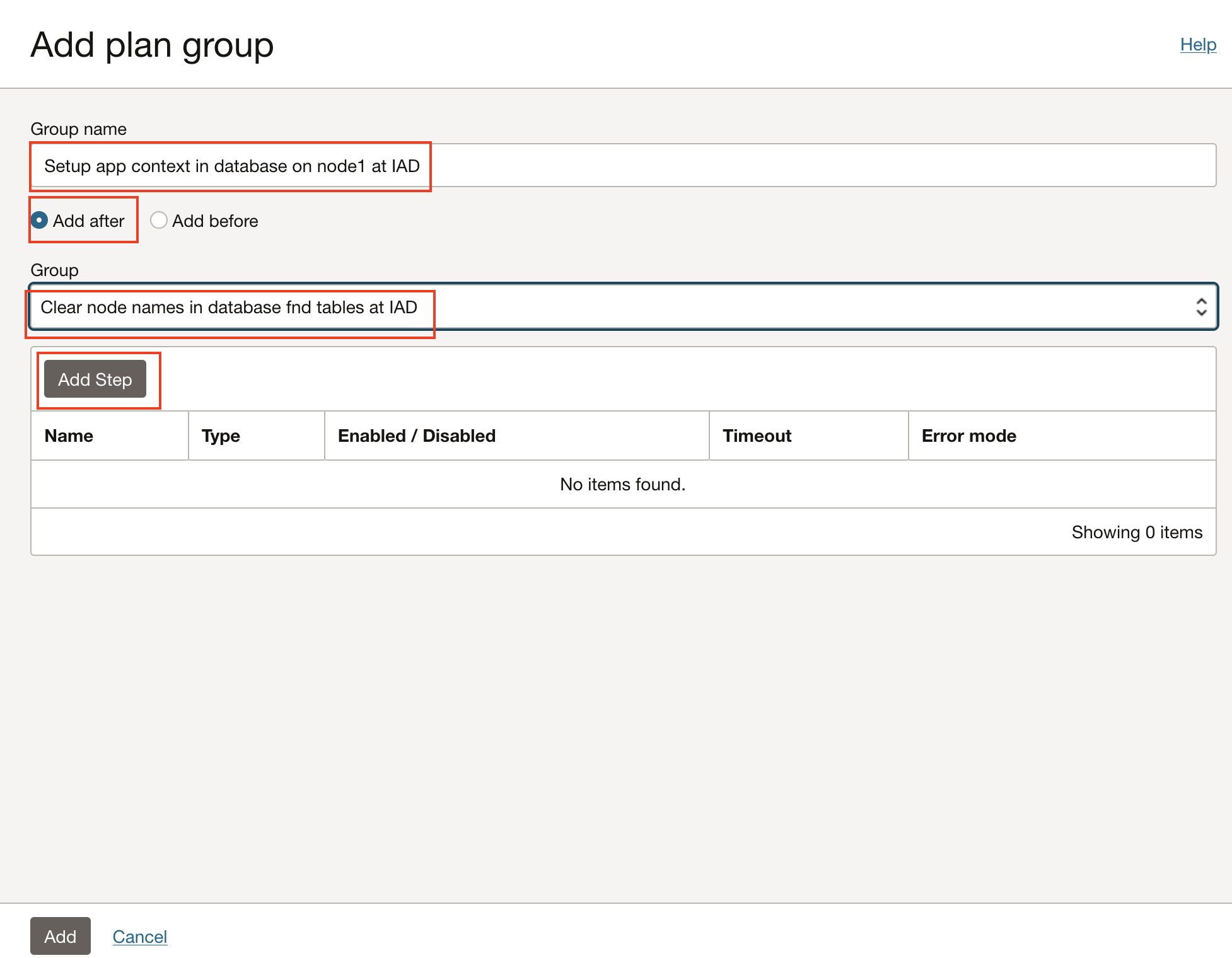

任务 6.5:创建计划组以在数据库中的 node1 区域 2 中设置应用程序上下文
此用户定义的计划组将在 node1 上的数据库(位于区域 2 )中设置应用程序上下文。此计划组将包含一个调用 dbtxkconfig.sh 散列脚本的步骤,该脚本已下载到任务 2.3 中的 Oracle E-Business Suite 应用程序服务器节点。
任务 6.5.1:选择“添加计划组”
开始处理以添加计划组。
单击添加组以开始。
图 6.5.1:开始在 node1 上的数据库中添加计划组以设置应用程序上下文

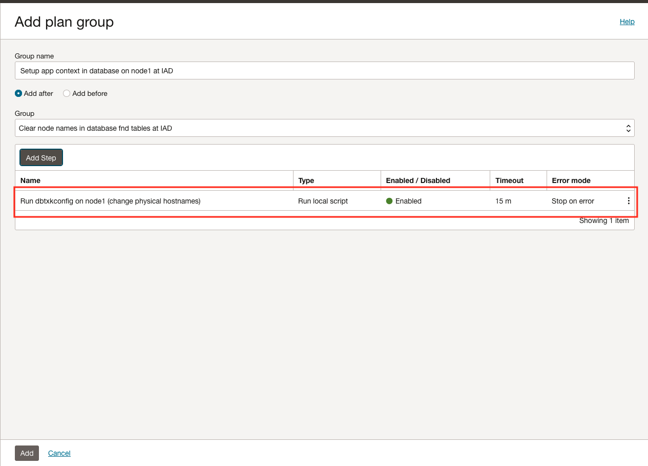

任务 6.5.2:提供计划组名称、订单和添加步骤
我们将添加一个步骤来执行 bash 脚本,以在 node1 上的数据库(位于区域 2)中设置应用程序上下文。在示例中,node1 的名称为 ebshaapp01iad
- 选择计划组将插入到 DR 计划中的位置。在这种情况下,我们将在 IAD 计划组的清除数据库 fnd 表中的节点名称之后插入用户定义的计划组。
- 选择内置的在 IAD 计划组的数据库 fnd 表中清除节点名称。
- 我们将在 node1 上添加一个步骤来设置数据库中的应用程序上下文。
- 单击添加步骤以打开对话框,我们将在其中指定用于在 node1 上的数据库中设置应用程序上下文的脚本。
图 6.5.2:计划组,用于在 node1 上的数据库中设置应用程序上下文
任务 6.5.3:提供步骤名称和本地脚本参数
- 步骤是在 node1 上运行
dbtxkconfig
(更改物理主机名)。
说明此步骤执行什么任务的描述性名称。
选择用户定义的类型作为运行本地脚本。
ebshaapp01iad
在 Oracle E-Business Suite 应用程序 node1 上安装了 dbtxkconfig.sh 脚本的绝对路径中粘贴正确的参数。有关确切的语法,可以从任务 2.3 中提供的 GitHub 链接中引用自述文件详细信息。使用正确的参数提供所有详细信息非常重要。
如果脚本无法在数据库 node1 中设置应用程序上下文,则 DR 计划应停止。这样,任何人都可以看到存在问题并进行修复。OCI Full Stack DR 提供了在修复问题后继续运行切换计划的机会。
单击添加步骤以将此步骤添加到计划组。
图 6.5.3.1:用于创建在数据库 node1 中设置应用程序上下文的计划步骤的参数 -
添加步骤 1 后,将显示如下所示。
图 6.5.3.2:要在数据库 node1 中设置应用程序上下文
任务 6.5.4:完成添加计划组和步骤
将在数据库 node1 中设置应用程序上下文的步骤添加到 DR 计划组。
图 6.5.4.1:完成在数据库 node1 中设置应用程序上下文的添加计划组和步骤 -
验证添加的计划组是否在切换计划中可用。
图 6.5.4.2:要在添加的数据库 node1 计划组中设置应用程序上下文

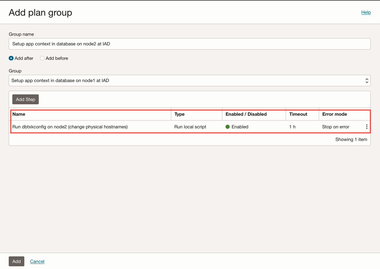

任务 6.6:创建计划组以在数据库中的 node2 区域 2 中设置应用程序上下文
此用户定义的计划组将在 node2 上的数据库(位于区域 2 )中设置应用程序上下文。此计划组将包含一个调用 dbtxkconfig.sh
任务 6.6.1:选择“添加计划组”
开始处理以添加计划组。
单击添加组以开始。
图 6.6.1:开始在 node2 上的数据库中添加计划组以设置应用程序上下文

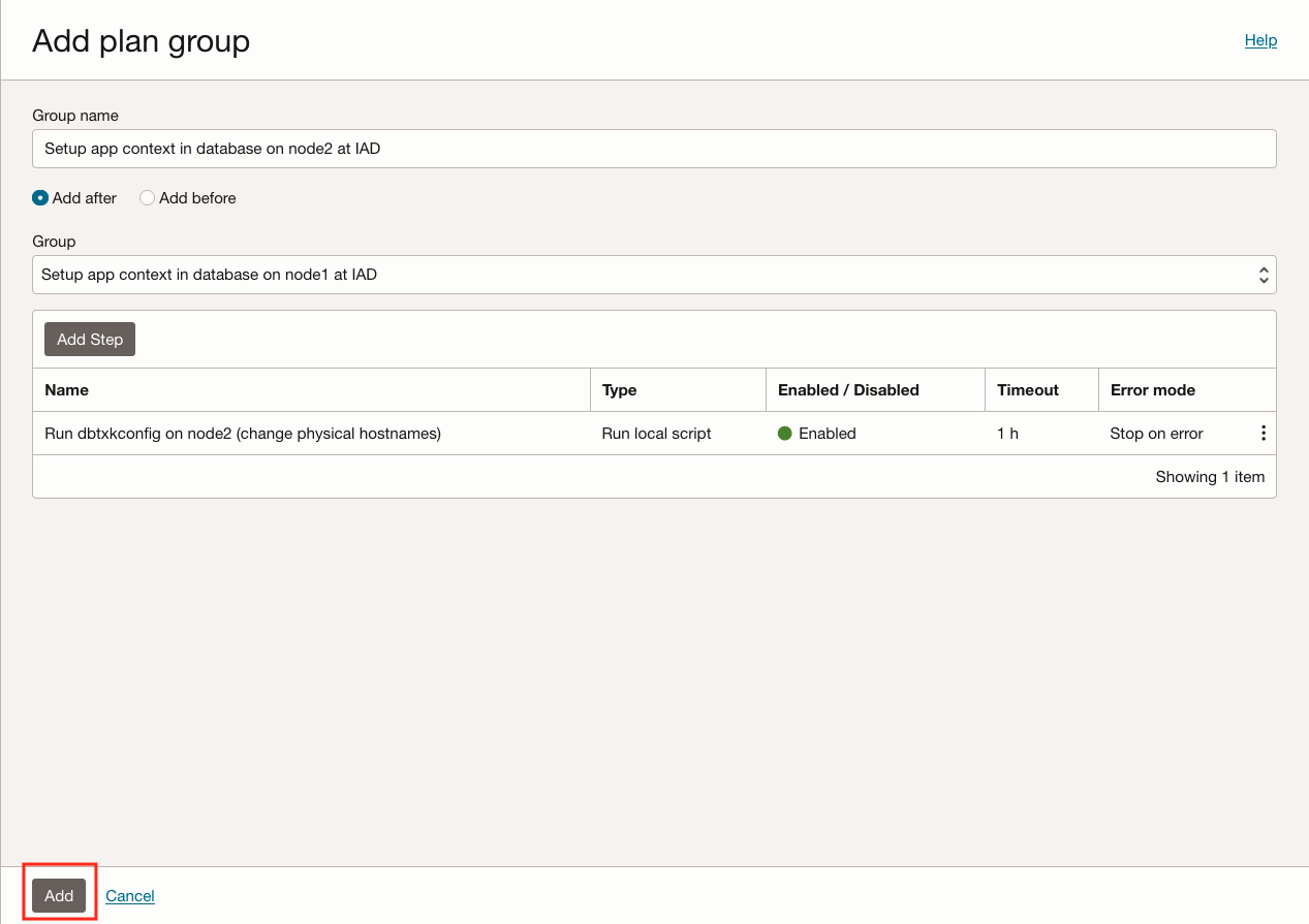

任务 6.6.2:提供计划组名称、排序和添加步骤
我们将添加一个步骤来执行 bash 脚本,以在 node2 上的数据库(位于区域 2)中设置应用程序上下文。在示例中,node2 的名称为 ebshaapp02iad
- 选择计划组将插入到 DR 计划中的位置。在这种情况下,我们将在 IAD 计划组的 node1 上设置数据库中的应用程序上下文之后插入用户定义的计划组。
- 在 IAD 计划组的 node1 上选择内置的在数据库中设置应用程序上下文。
- 我们将在 node2 上添加一个步骤来设置数据库中的应用程序上下文。
图 6.6.2:计划组,用于在 node2 上的数据库中设置应用程序上下文
任务 6.6.3:提供步骤名称和本地脚本参数
- 步骤是在 node2 上运行
dbtxkconfig
(更改物理主机名)。
对于此设置,节点 2 为 ebshaapp02iad
说明此步骤执行什么任务的描述性名称。
选择用户定义的类型作为运行本地脚本。
ebshaapp02iad
如果脚本无法在数据库 node2 中设置应用程序上下文,则 DR 计划应停止。这样,任何人都可以看到存在问题并进行修复。OCI Full Stack DR 提供了在修复问题后继续运行切换计划的机会。
单击添加步骤以将此步骤添加到计划组。
图 6.6.3.1:用于创建在数据库 node2 中设置应用程序上下文的计划步骤的参数 -
添加步骤 1 后,将显示如下所示。
图 6.6.3.2:要在数据库 node2 中设置应用程序上下文

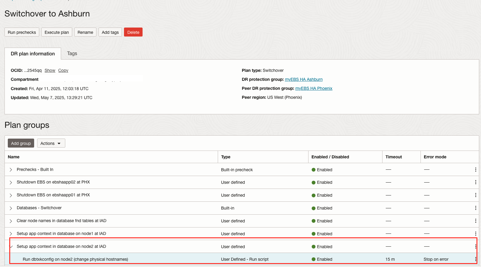

任务 6.6.4:完成添加计划组和步骤
图 6.6.4.1:完成在数据库 node2 中设置应用程序上下文的添加计划组和步骤 -
验证添加的计划组是否在切换计划中可用。
图 6.6.4.2:要在添加的数据库 node2 计划组中设置应用程序上下文
任务 6.7:创建计划组以在区域 2 的应用程序 node1 上执行 autoconfig
此用户定义的计划组将在区域 2 的应用程序 node1 上执行 autoconfig
。此计划组将包含一个调用 autoconfigapps.sh
任务 6.7.1:选择“添加计划组”
开始处理以添加计划组。
单击添加组以开始。
图 6.7.1:开始添加计划组以在应用程序 node1 上执行自动配置

图 6.7.2:在应用程序 node1 上执行自动配置的计划组
任务 6.7.3:提供步骤名称和本地脚本参数
- 步骤是在 node1 上运行
autoconfig
说明此步骤执行什么任务的描述性名称。
选择用户定义的类型作为运行本地脚本。
ebshaapp01iad
请粘贴在 Oracle E-Business Suite 应用程序 node1 上安装了
autoconfigapps
.sh
脚本且具有正确参数的绝对路径。有关确切的语法,可以从任务 2.3 中提供的 GitHub 链接中引用自述文件详细信息。使用正确的参数提供所有详细信息非常重要。 -
如果脚本无法在应用程序 node1 上执行
autoconfig
,则 DR 计划应停止。这样,任何人都可以看到存在问题并进行修复。OCI Full Stack DR 提供了在修复问题后继续运行切换计划的机会。 -
单击添加步骤以将此步骤添加到计划组。
图 6.7.3.1:用于创建在应用程序 node1 上执行自动配置的计划步骤的参数 -

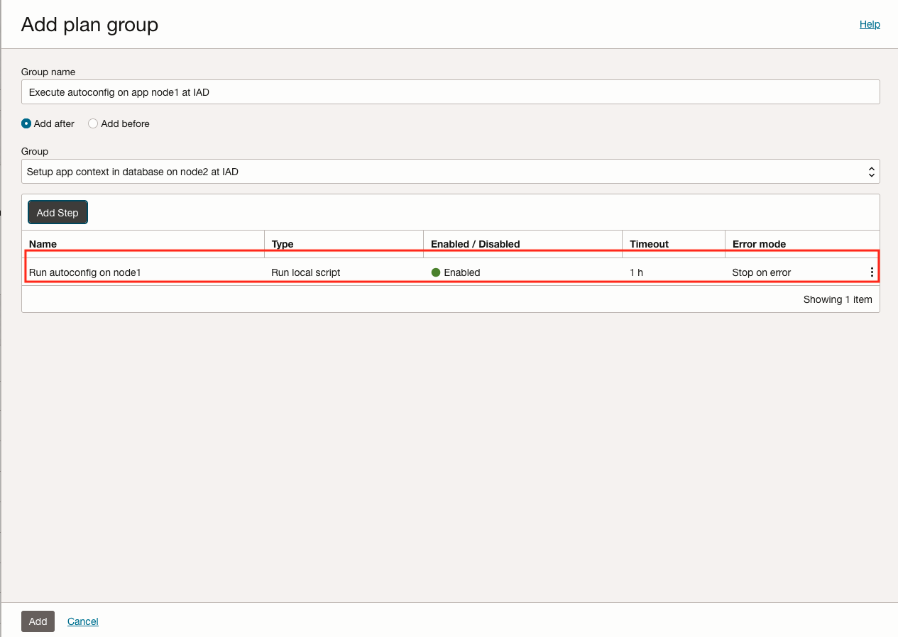

添加步骤 1 后,将显示如下所示。
图 6.7.3.2:要在应用程序 node1 上执行自动配置

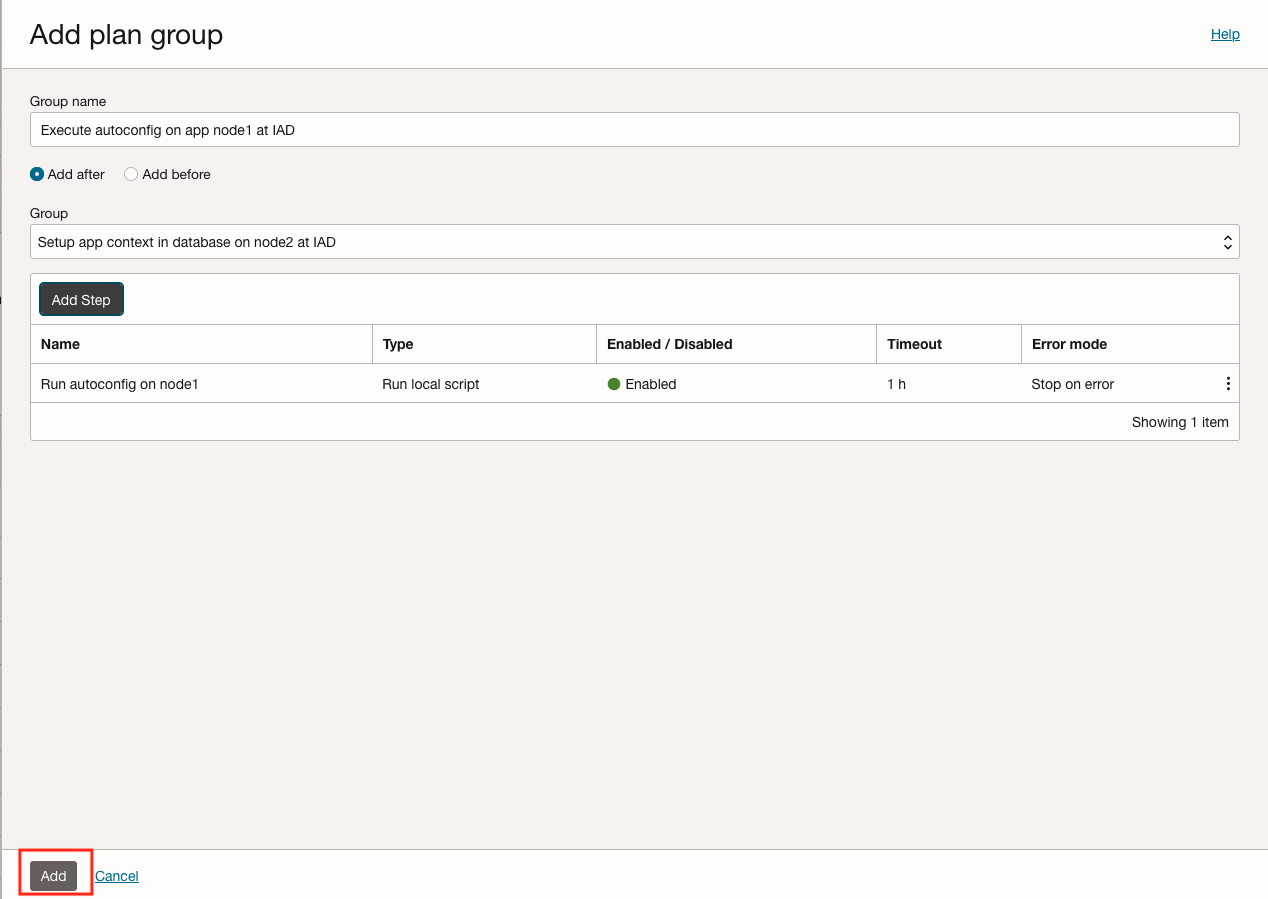

任务 6.7.4:完成添加计划组和步骤
将在应用程序 node1 上执行 autoconfig
的步骤添加到 DR 计划组。
图 6.7.4.1:完成添加计划组和步骤以在应用程序 node1 上执行自动配置 -
验证添加的计划组是否在切换计划中可用。
图 6.7.4.2:要在添加的应用程序 node1 计划组上执行自动配置

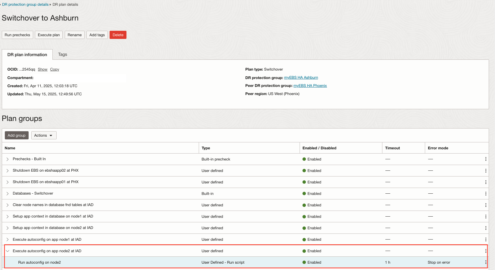

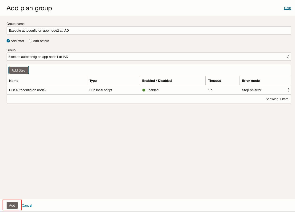

任务 6.8:创建计划组以在区域 2 的应用程序 node2 上执行 autoconfig
此用户定义的计划组将在区域 2 的应用程序 node2 上执行 autoconfig
任务 6.8.1:选择“添加计划组”
开始处理以添加计划组。
单击添加组以开始。
图 6.8.1:开始添加计划组以在应用程序 node2 上执行自动配置

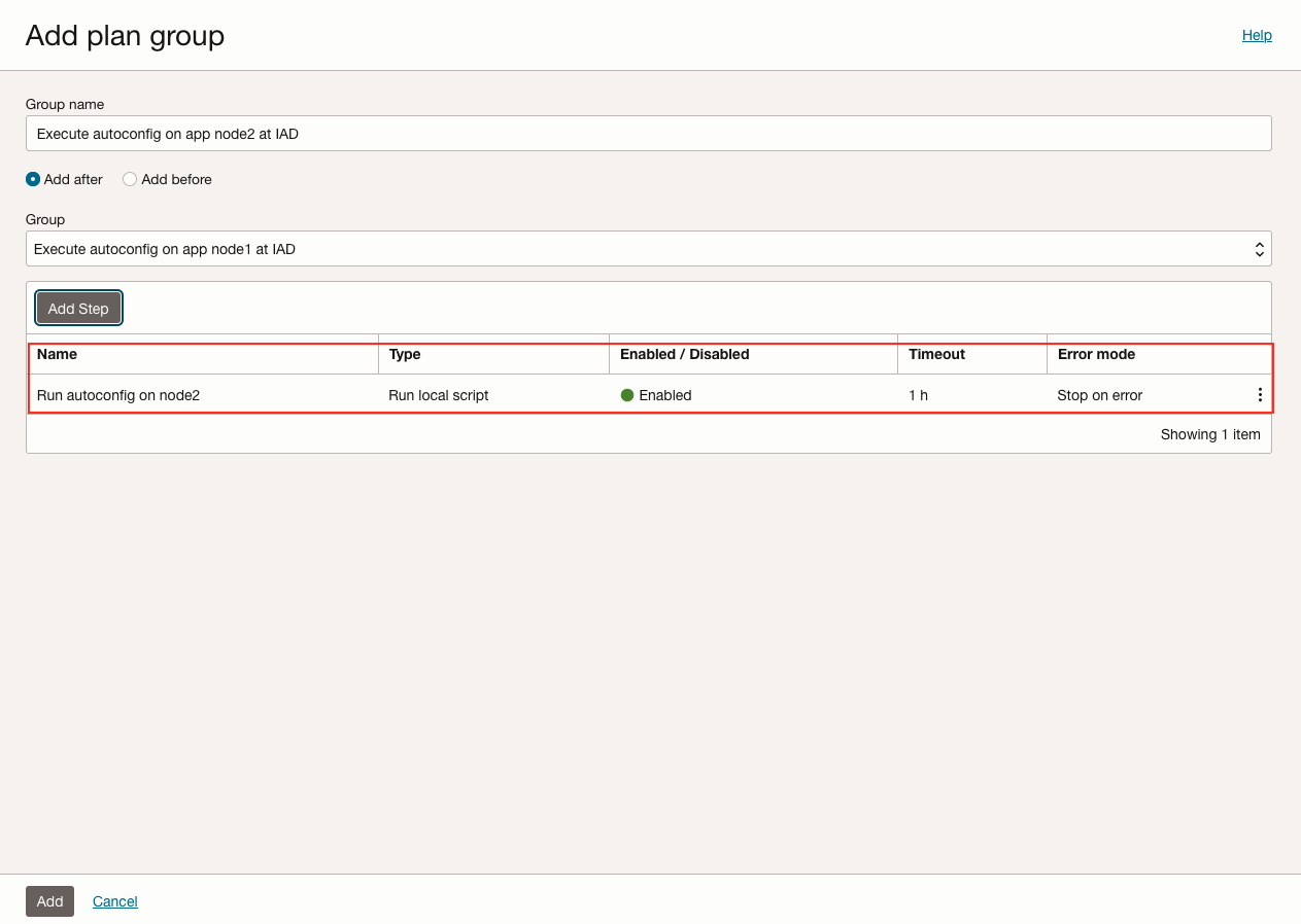

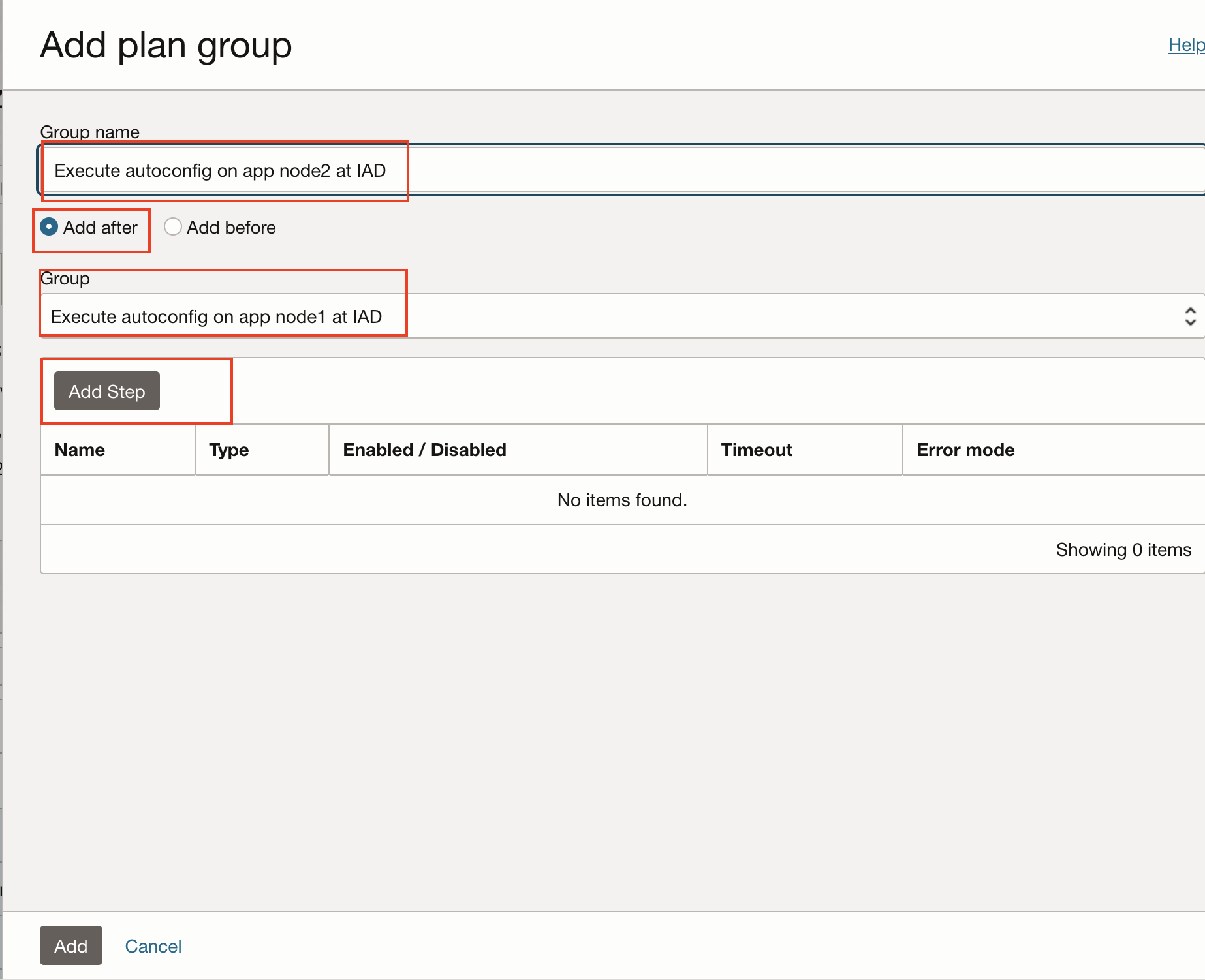

任务 6.8.2:提供计划组名称、排序和添加步骤

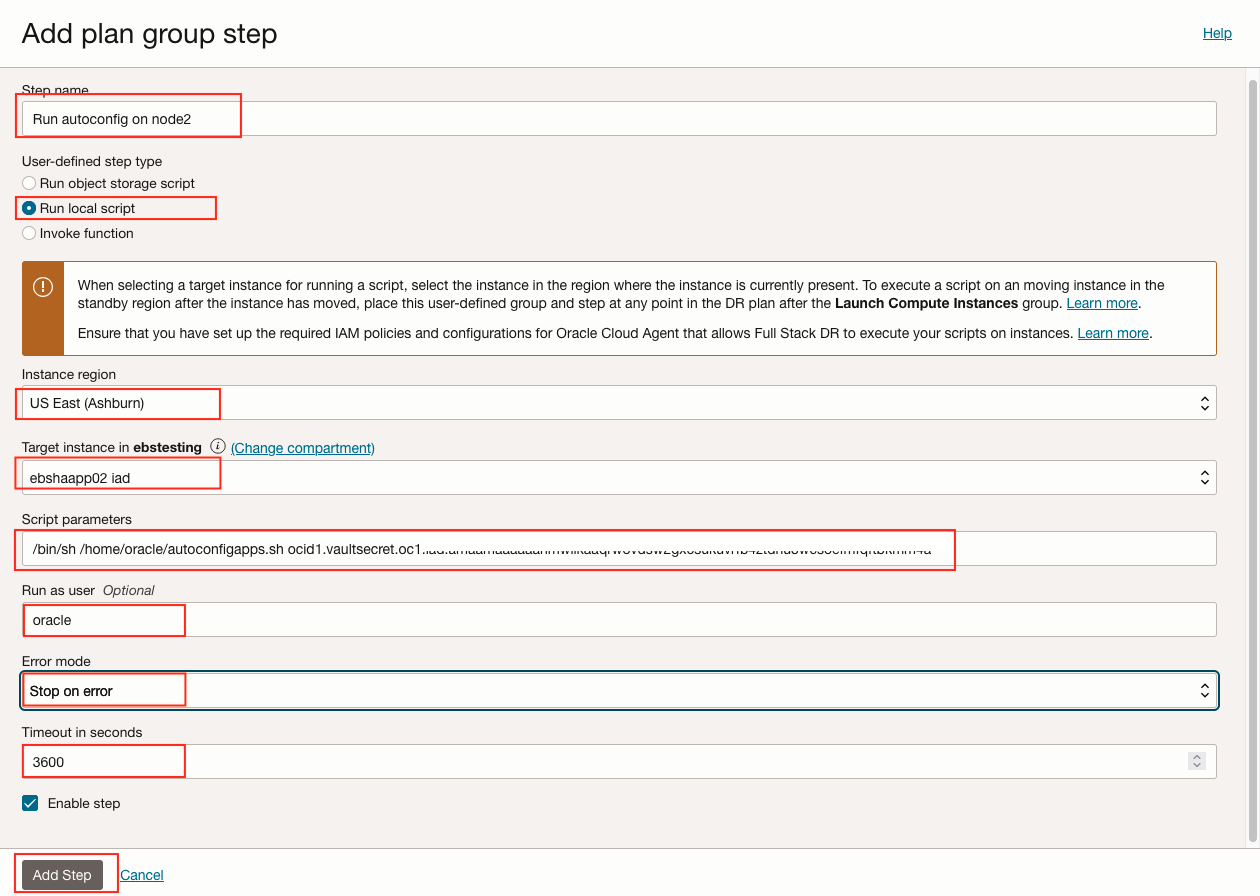

我们将添加一个步骤来执行 bash 脚本,以在区域 2 的应用程序 node2 上执行 autoconfig
- 选择计划组将插入到 DR 计划中的位置。在这种情况下,我们将在 Execute autoconfig on app node1 at IAD 计划组上插入用户定义的计划组 add after 。
- 选择内置的 Execute autoconfig on app node1 at IAD 计划组。
- 单击添加步骤以打开对话框,我们将在其中指定要在应用程序 node2 上执行
autoconfig
的脚本。
图 6.8.2:在应用程序 node2 上执行自动配置的计划组
任务 6.8.3:提供步骤名称和本地脚本参数
- 步骤是在 node2 上运行
autoconfig
对于此设置,节点 1 为 ebshaapp02iad
说明此步骤执行什么任务的描述性名称。
选择用户定义的类型作为运行本地脚本。
ebshaapp02iad
autoconfigapps.sh
脚本的绝对路径中粘贴正确的参数。有关确切的语法,可以从任务 2.3 中提供的 GitHub 链接中引用自述文件详细信息。使用正确的参数提供所有详细信息非常重要。 -
如果脚本无法在应用程序 node2 上执行自动配置,则 DR 计划应停止。这样,任何人都可以看到存在问题并进行修复。OCI Full Stack DR 提供了在修复问题后继续运行切换计划的机会。
单击添加步骤以将此步骤添加到计划组。
图 6.8.3.1:用于创建在应用程序 node2 上执行自动配置的计划步骤的参数 -
添加步骤 1 后,将显示如下所示。
图 6.8.3.2:要在应用程序 node2 上执行自动配置
任务 6.8.4:完成添加计划组和步骤
将在应用程序 node2 上执行 autoconfig
的步骤添加到 DR 计划组。
图 6.8.4.1:完成添加计划组和步骤以在应用程序 node2 上执行自动配置 -
验证添加的计划组是否在切换计划中可用。
图 6.8.4.2:要在添加的应用程序 node2 计划组上执行自动配置

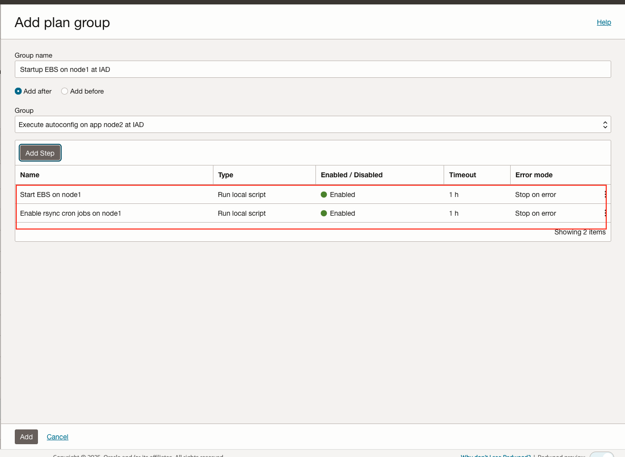

任务 6.9:创建计划组以在区域 2 的节点 1 上启动 Oracle E-Business Suite 并启用 Rsync 作业
此用户定义的计划组将启动 Oracle E-Business Suite,并在区域 2 的 node1 上启用 rsync 作业。此计划组将包含两个调用 startapps.sh
和 fsdr-rsync-ebs.sh
任务 6.9.1:选择“添加计划组”
开始处理以添加计划组。
单击添加组以开始。
图 6-9.1:开始添加计划组以启动 Oracle E-Business Suite,并在 node1 上启用 rsync 作业

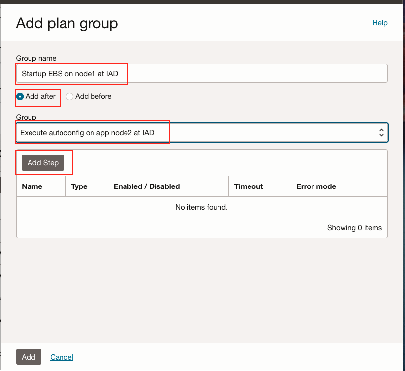

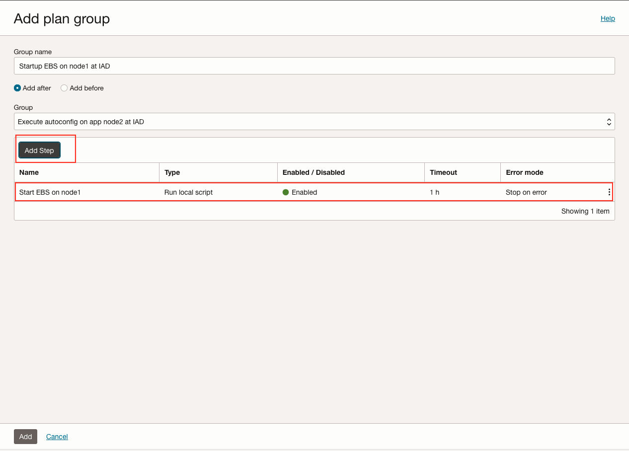

任务 6.9.2:提供计划组名称、排序和添加步骤
DR 计划组可以包含许多并行执行的步骤。我们将添加两个步骤来执行 bash 脚本,以在 node1 上启动 Oracle E-Business Suite,并在区域 2 的 node1 上启用 rsync cron 作业。在示例中,node1 的名称为 ebshaapp01iad
- 选择计划组将插入到 DR 计划中的位置。在这种情况下,我们将在 Execute autoconfig on app node2 at IAD 计划组上插入用户定义的计划组 add after 。
- 选择用户定义的 Execute autoconfig on app node2 at IAD 计划组。
- 我们将添加两个步骤。第一步是在节点 1 上启动 Oracle E-Business Suite,第二个脚本是在节点 1 上启用 rsync 作业。
- 单击添加步骤以打开对话框,我们将在其中指定要在 node2 上启动 Oracle E-Business Suite 的脚本。
图 6.9.2:计划组以启动 ebs 并启用 node1 上的 rsync 作业
任务 6.9.3:提供步骤名称和本地脚本参数

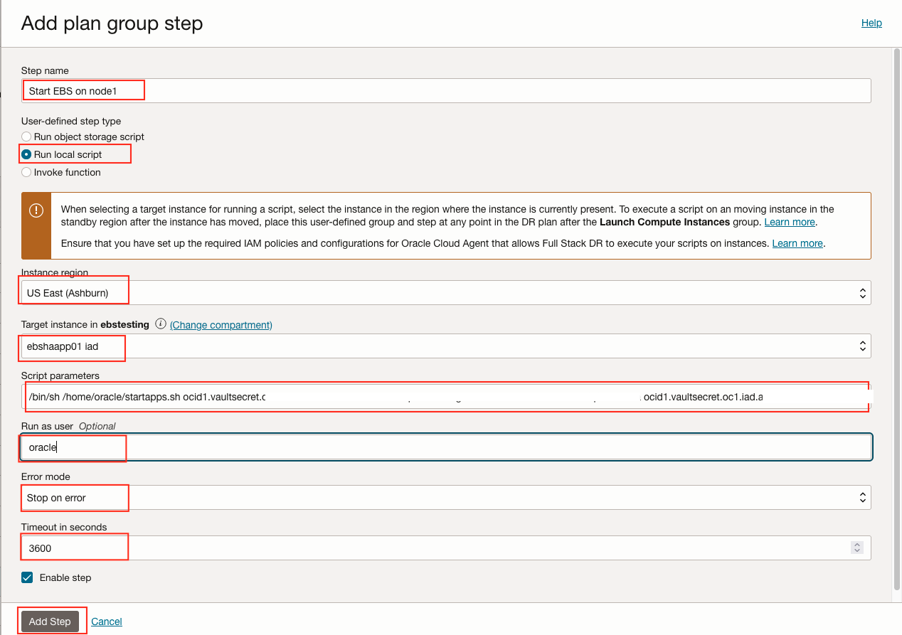

- 第 1 步:在 node1 上启动 Oracle E-Business Suite 应用程序。
- Step 2 是启用 node1 上的 rysnc 作业。
说明此步骤执行什么任务的描述性名称。
选择用户定义的类型作为运行本地脚本。
选择区域 2,因此在本例中为阿什本。
ebshaapp01iad
startapps.sh
如果脚本无法在 node1 上启动 Oracle E-Business Suite 应用程序,则 DR 计划应停止。这样,任何人都可以看到存在问题并进行修复。OCI Full Stack DR 提供了在修复问题后继续运行切换计划的机会。
单击添加步骤以将此步骤添加到计划组。
图 6.9.3.1:用于创建在节点 1 上启动 Oracle E-Business Suite 的计划步骤的参数 -
添加步骤 1 后,将显示如下所示。
图 6.9.3.2:添加了节点 1 步骤上的启动 Oracle E-Business Suite -
说明此步骤执行什么任务的描述性名称。
选择区域 2,因此在本例中为阿什本。
选择运行本地脚本。
ebshaapp0iad
fsdr-rsync-ebs.sh
如果脚本无法在 node1 上启用 rsync 作业,则 DR 计划应停止。这样,任何人都可以看到存在问题并进行修复。OCI Full Stack DR 提供了在修复问题后继续运行切换计划的机会。
单击添加步骤以将此步骤添加到计划组。
图 6.9.3.1:用于创建在节点 1 上启用 rysnc 作业的计划步骤的参数 -
添加步骤 2 后,将如下所示。
图 6.9.3.2:添加了节点 1 上的 rysnc 作业
任务 6.9.4:完成添加计划组和步骤
启动 Oracle E-Business Suite 应用程序并在 node1 上启用 rsync 作业都将添加到 DR 计划组。

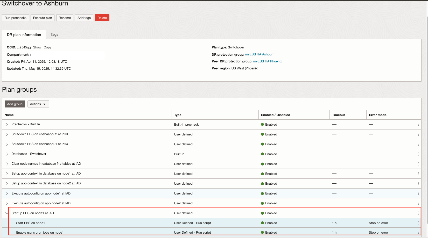

图 6.9.4.1:最后确定添加计划组和步骤以启动 Oracle E-Business Suite 并启用 node1 上的 rsync 作业 -
验证添加的计划组是否在切换计划中可用。
图 6.9.4.1:启动 Oracle E-Business Suite 并对添加的 node1 计划组启用 rsync 作业

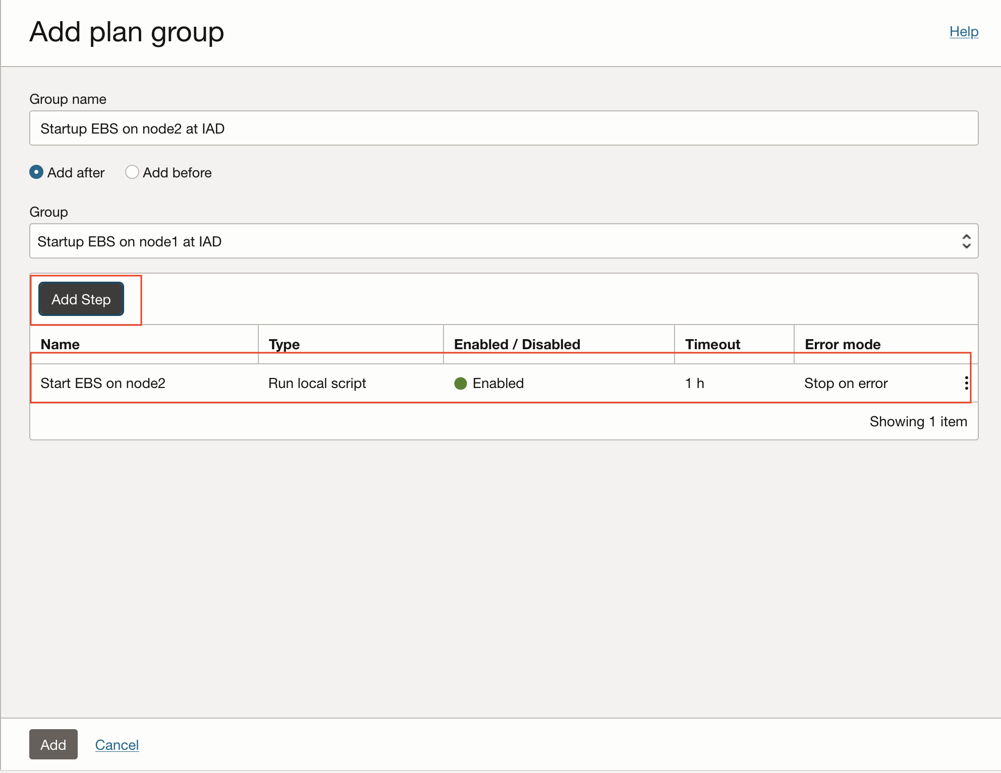

任务 6.10:创建计划组以在区域 2 的节点 2 上启动 Oracle E-Business Suite 并启用 Rsync 作业
此用户定义的计划组将启动 Oracle E-Business Suite,并在区域 2 的 node2 上启用 rsync 作业。此计划组将包含两个调用 startapps.sh
和 fsdr-rsync-ebs.sh
任务 6.10.1:选择“添加计划组”
开始处理以添加计划组。
单击添加组以开始。
图 6-10.1:开始添加计划组以启动 Oracle E-Business Suite,并在 node2 上启用 rsync 作业

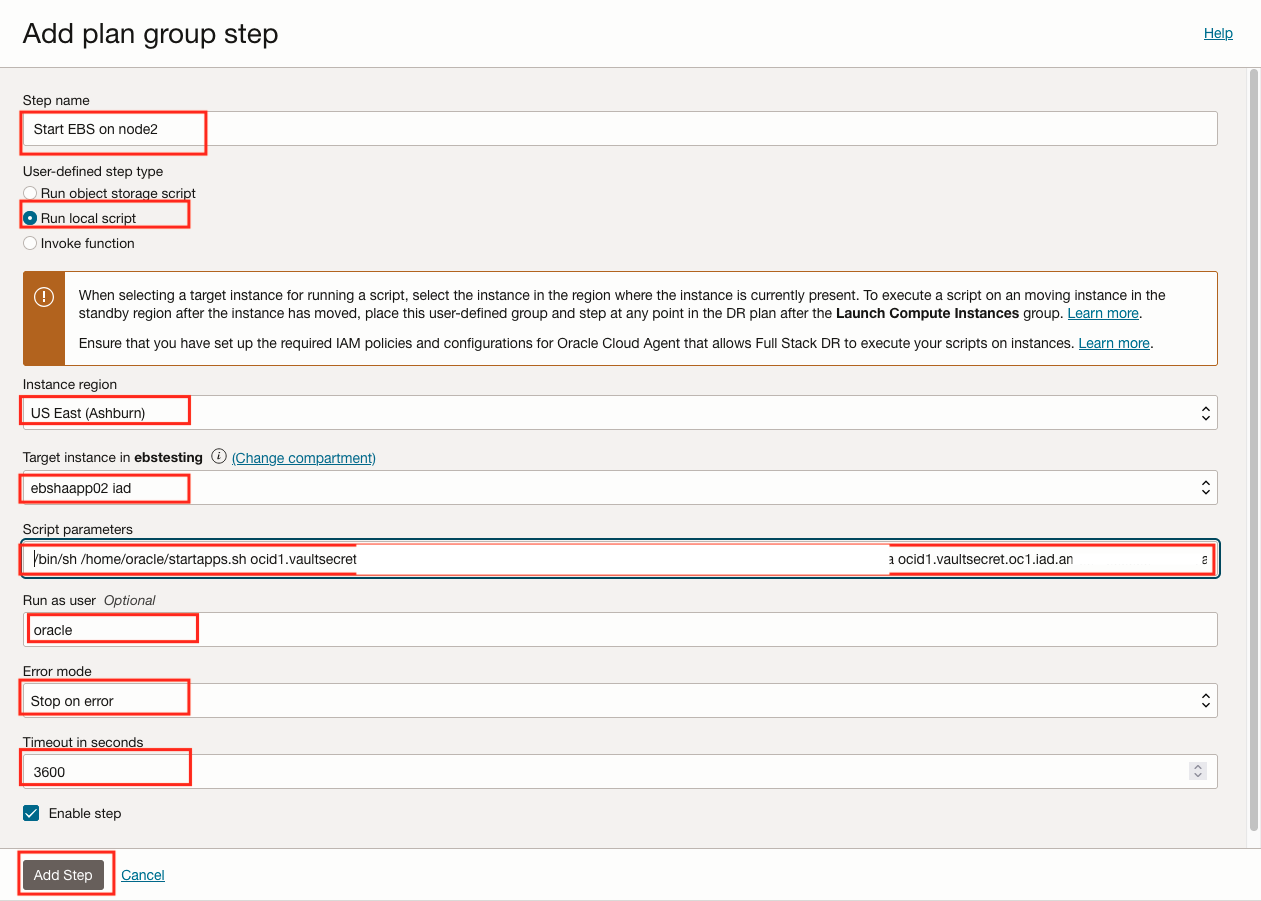

任务 6.10.2:提供计划组名称、排序和添加步骤
DR 计划组可以包含许多并行执行的步骤。我们将添加两个步骤来执行 bash 脚本,以在 node1 上启动 Oracle E-Business Suite,并在区域 2 的 node1 上启用 rsync cron 作业。在示例中,node1 的名称为 ebshaapp02iad
- 选择计划组将插入到 DR 计划中的位置。在这种情况下,我们将在 Startup EBS on node1 at IAD 计划组之后插入用户定义的计划组。
- 选择用户定义的在 node1 上启动 IAD 计划组。
- 我们将添加两个步骤。第一步是在节点 2 上启动 Oracle E-Business Suite,而第二个脚本是在节点 2 上启用 rsync 作业。
图 6.10.2:计划组以启动 Oracle E-Business Suite 并启用 node2 上的 rsync 作业
任务 6.10.3:提供步骤名称和本地脚本参数
- 第 1 步:在 node2 上启动 Oracle E-Business Suite 应用程序。
- Step 2 是启用 node2 上的 rysnc 作业。
说明此步骤执行什么任务的描述性名称。
选择用户定义的类型作为运行本地脚本。
选择区域 2,因此在本例中为阿什本。
选择包含 Oracle E-Business Suite 应用程序 node1 的正确区间,然后选择节点 2(在本例中为
ebshaapp02iad
startapps.sh
如果脚本无法在 node2 上启动 Oracle E-Business Suite 应用程序,则 DR 计划应停止。这样,任何人都可以看到存在问题并进行修复。OCI Full Stack DR 提供了在修复问题后继续运行切换计划的机会。
单击添加步骤以将此步骤添加到计划组。
图 6.10.3.1:用于创建在节点 2 上启动 Oracle E-Business Suite 的计划步骤的参数 -
添加步骤 1 后,将显示如下所示。
图 6.10.3.2:添加了节点 2 步骤上的启动 Oracle E-Business Suite -
说明此步骤执行什么任务的描述性名称。
选择区域 2,因此在本例中为阿什本。
选择运行本地脚本。
ebshaapp0iad
fsdr-rsync-ebs.sh
如果脚本无法在 node2 上启用 rsync 作业,则 DR 计划应停止。这样,任何人都可以看到存在问题并进行修复。OCI Full Stack DR 提供了在修复问题后继续运行切换计划的机会。
单击添加步骤以将此步骤添加到计划组。
图 6.10.3.1:用于创建计划步骤以在节点 2 上启用 rysnc 作业的参数 -
添加步骤 2 后,将如下所示。
图 6.10.3.2:添加了节点 2 上的 rysnc 作业
任务 6.10.4:完成添加计划组和步骤

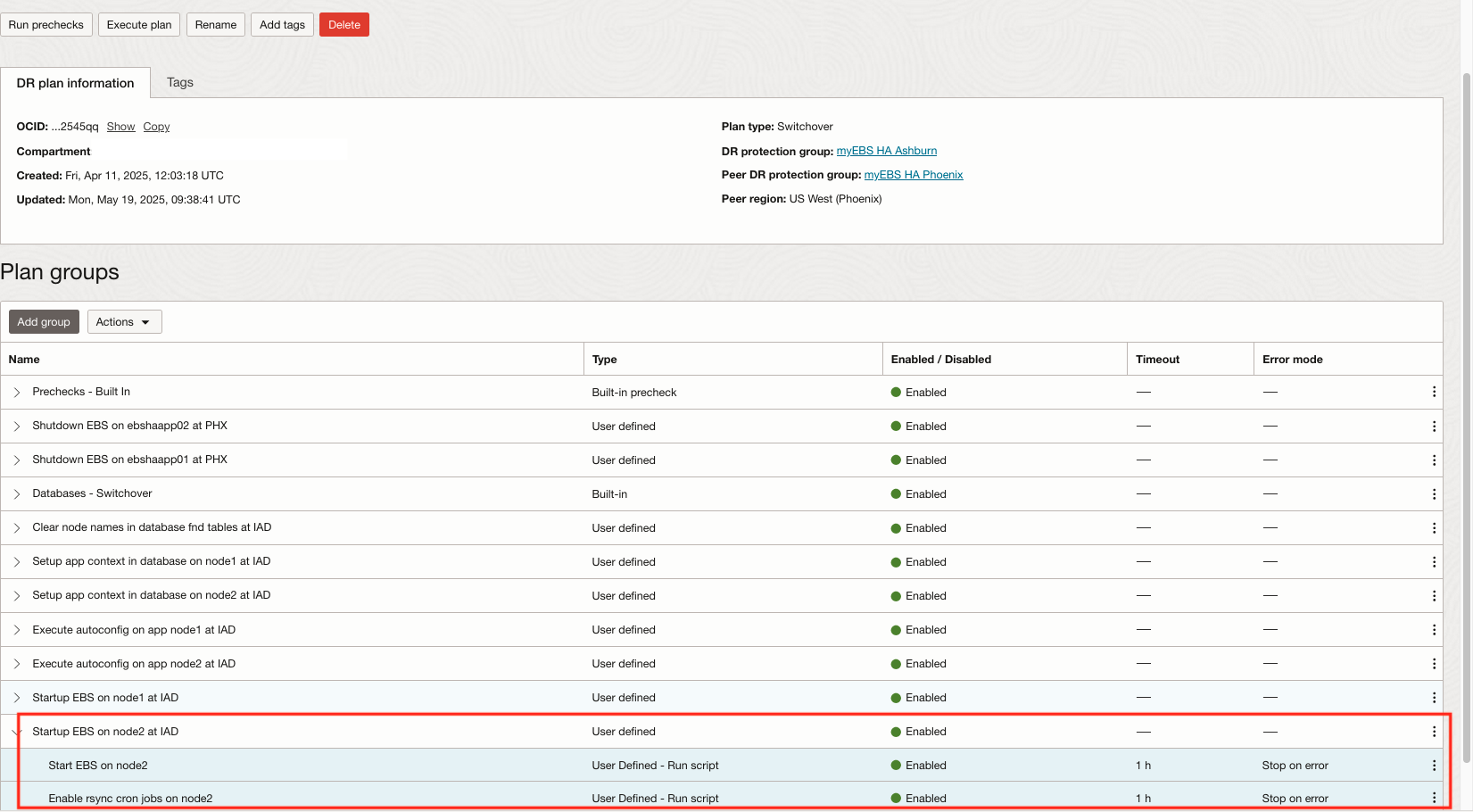

启动 Oracle E-Business Suite 应用程序并在 node2 上启用 rsync 作业都将添加到 DR 计划组。
图 6.10.4.1:最后确定添加计划组和步骤以启动 Oracle E-Business Suite 并启用 node2 上的 rsync 作业 -
验证添加的计划组是否在切换计划中可用。
图 6.10.4.1:启动 Oracle E-Business Suite 并对添加的 node2 计划组启用 rsync 作业

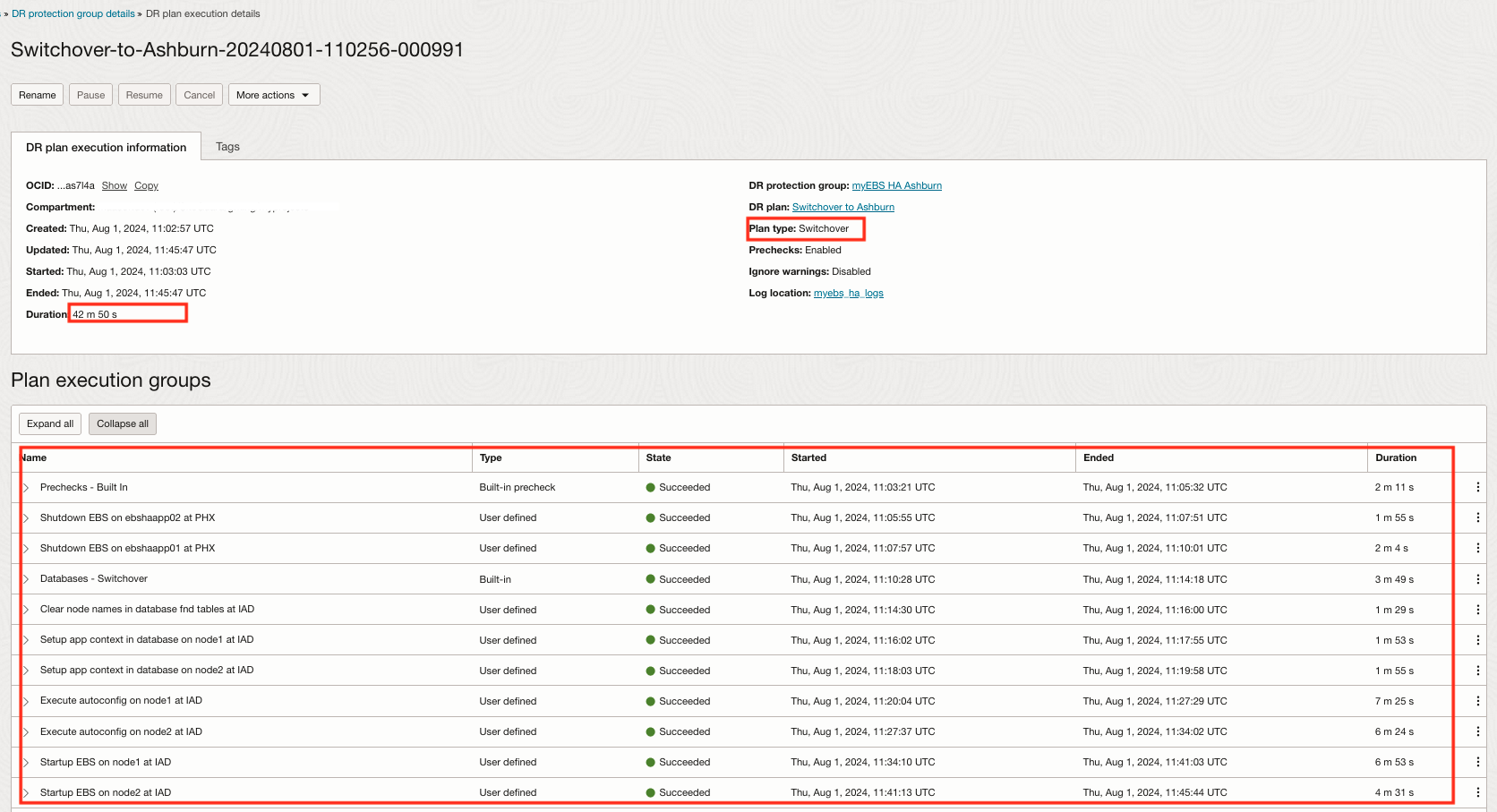

注:通过此操作,我们已完成切换计划的所有必需的用户定义计划组。请确保已按正确的顺序验证计划组,这非常重要。
自定义切换计划后,它应如下所示:
图 6.10.5.1:区域 2 中切换计划的所有计划组
注:如果未按正确顺序订购,您可以对计划组重新排序。

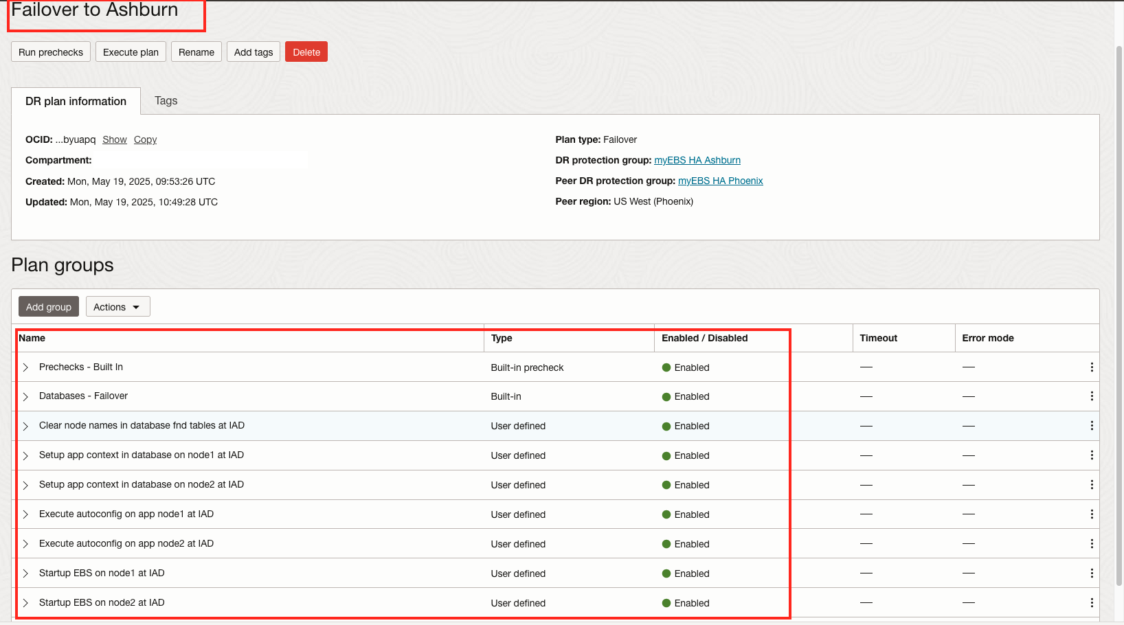

任务 6.11:选择故障转移计划
首先导航到在上一个任务中创建的故障转移计划。
图 6.11:在区域 2 中选择故障转移计划
OCI Full Stack DR 将生成 Prechecks-Built in 和 Databases-Failover 计划组,这是基于我们添加到区域 1 和区域 2 中的 DR 保护组中的成员生成的。
图 6.11.1:区域 2 中故障转移计划的默认计划组
与我们定制切换计划的方式类似,我们将为故障转移计划添加所需的用户定义计划组。
必须在内置计划组 Databases-Failover 之后添加以下提及的用户定义计划组。
- 在区域 2 的数据库
fnd
表中清除节点名称。 - 在 node1 上的数据库(位于区域 2)中设置应用程序上下文。
- 在区域 2 的 node1 上执行
autoconfig
autoconfig
注:我们不会执行这些步骤来再次添加用户定义的计划组。有关详细说明,请参阅 Task 6.4 to 6.9 。
定制故障转移计划后,它应如下所示:
图 6.11.1:区域 2 中故障转移计划的所有计划组

已在备用区域 2 (Ashburn) 中创建了切换和故障转移 DR 计划。区域 2 中的 DR 计划允许 OCI Full Stack DR 将工作负载从区域 1 转换为区域 2。下一项任务是在保护组中为区域 1 (Phoenix) 创建切换、故障转移并启动钻取计划,以便 OCI Full Stack DR 可以将工作负载从区域 2 转换回区域 1。
但是,只能在具有备用角色的保护组中创建和修改 DR 计划。区域 1 中的 DR 保护组当前为主组,这意味着无法在区域 1 中创建 DR 计划。
因此,我们需要扭转保护组的作用,因此区域 1 是备用区域,区域 2 是主要区域。执行刚刚创建的切换计划,将工作量从区域 1(凤凰城)转换为区域 2(阿什本)。

任务 7.2:选择切换计划并执行
此任务在区域 2 中执行切换计划。
- 选择切换计划。
- 选择启用预检查。
- 单击 Execute DR plan 开始。
图 7-2:选择并执行切换计划
任务 7.3:监视 DR 计划执行
监视切换计划,直到 Oracle E-Business Suite 工作负载完全从区域 1 转换到区域 2。成功完成切换计划后,OCI Full Stack DR 将负责清理在区域之间更改主 DR 保护组和备用 DR 保护组的角色。
在 OCI Full Stack DR 完成切换后,区域 2 (Phoenix) 将成为主区域,区域 1 (Ashburn) 将成为备用区域。
验证切换计划是否成功执行。
图 7-2:在区域 2 中切换计划已成功完成 -

任务 8:在区域 1 中创建 DR 和自定义 DR 计划(菲尼克斯)
在区域 1 (Phoenix) 中的 DR 保护组中创建 DR 计划,该区域现在是备用对等方。
每项计划的目的是,只要区域 2 是主要对等点,就将工作量从区域 2 转移到区域 1。在任何 DR 操作中,这两个区域的 DR 保护组的角色都将自动反转,因此区域 2 中的保护组将成为备用组,区域 1 中的保护组将在故障转移或切换后成为主组。
OCI Full Stack DR 将根据上一步添加的成员资源,使用内置步骤预填充这两个计划。这些计划将在后面的步骤中进行定制,以便在恢复操作期间处理与 Oracle Integration Cloud 相关的所有任务。
DR 计划始终在具有备用角色的保护组中创建;在任务 7 中执行切换计划后,区域 1 当前是备用保护组。
按照与任务 5 相同的流程,在区域 1 中创建 DR 计划。创建计划后,验证计划。
图 8-1:区域 1 中的 DR 计划
按照与任务 6 相同的流程,在区域 1 中自定义 DR 计划。通过添加用户定义的计划组来确保。为生产和 DR 区域选择合适的 Oracle E-Business Suite 应用 VM 以执行脚本非常重要。
- 关闭 Oracle E-Business Suite,并在区域 2 的 node2 上禁用 rsync 作业。
- 关闭 Oracle E-Business Suite,并在区域 2 的 node1 上禁用 rsync 作业。
- 在区域 1 的数据库 fnd 表中清除节点名称。
- 在 node1 上的数据库(位于区域 1)中设置应用程序上下文。
- 在 node2 上的数据库(位于区域 1)中设置应用程序上下文。
- 在区域 1 的 node1 上执行
autoconfig
。 - 在区域 1 的 node2 上执行
autoconfig
。 - 在区域 1 的 node1 上启动 Oracle E-Business Suite 并启用 rsync 作业。
- 在区域 1 的 node2 上启动 Oracle E-Business Suite 并启用 rsync 作业。
自定义切换计划后,该计划应如下所示:
图 8.2:区域 1 中切换计划的所有计划组
定制故障转移计划后,该计划应如下所示:
图 8.3:区域 1 中故障转移计划的所有计划组

请注意,对于开始钻取计划,不会为数据库创建任何内置计划组。
必须创建用户定义的计划组,才能将物理备用数据库转换为快照备用数据库。可以使用标准 Oracle Data Guard 中介命令执行这些操作并放入包装脚本。
此外,您可以添加与应用程序相关的用户定义计划组,类似于您对故障转移计划执行的操作。
