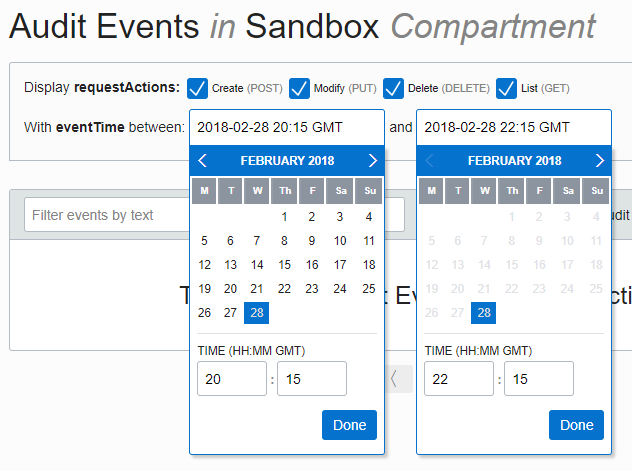

    1. 单击开始日期框以显示日期和时间编辑器。
    2. 选择日历中的当前日期。键入或选择小时和分钟的值以接近前一小时。使用 24 小时制表示法以格林威治标准时间 (GMT) 输入时间。
    3. 重复上述步骤,为当前日期和时间输入结束日期,以便筛选前一小时的结果。
      示例
      如果您位于美国/洛杉矶时区,并且您要查找当地时间 10 月 25 日下午 1:15 到下午 2:15 之间的事件,请输入 21:15 和 22:15 以考虑 GMT 偏移量。
      图中显示了在时间和日期编辑器中设置特定时间范围
