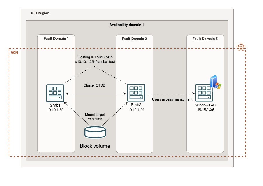

我们将讨论如何通过将 Ubuntu 实例上的 Samba 自动故障转移到 Oracle Cloud Infrastructure (OCI) 来配置高可用性 (HA)。此解决方案是一个强大而可靠的文件服务器基础设施,利用集群服务器消息块 (Server Message Block,SMB) 设置的强大功能和完全免费许可证。成本仅与使用量(oCPU 和块存储卷大小)相关。
在组织中实施群集 SMB 文件服务器服务的好处包括:
体系结构
图像
目标
先决条件
