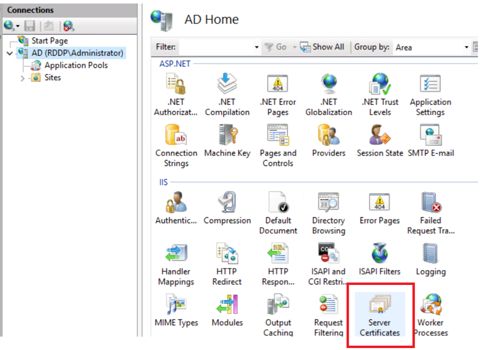

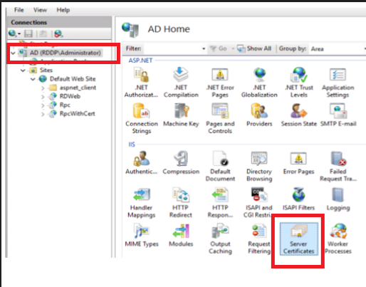

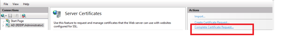

使用 IIS 创建 CSR,您需要转到 Internet Information Services (IIS) Manager ,然后在 Connections(连接)菜单下,单击 server name(服务器名称),然后单击 Server Certificates(服务器证书)。

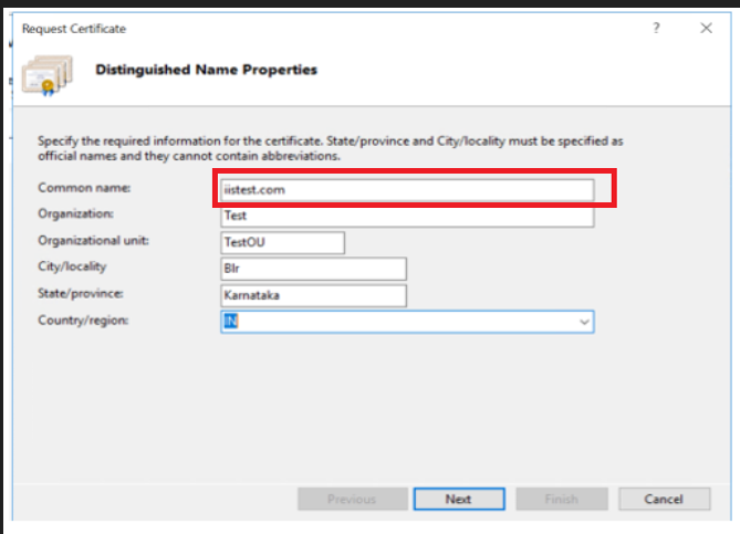

在操作菜单中,单击创建证书请求 ... ,然后按如下所示输入所有详细信息,然后单击下一步

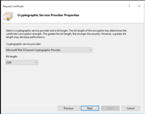

在加密服务提供商属性上,输入以下信息,然后单击下一步。
(加密提供程序类型是共享数据格式和加密协议的加密服务提供商系列。数据格式包括算法填充方案、密钥长度和默认模式。)
Microsoft RSA SChannel 加密提供程序是建议的 CSP,除非您有理由使用任何其他值,否则应使用它。它支持散列、数据签名和签名验证。位长度决定了证书的加密强度:长度越大,安全性就越强。为了提高安全性,建议使用 2048。

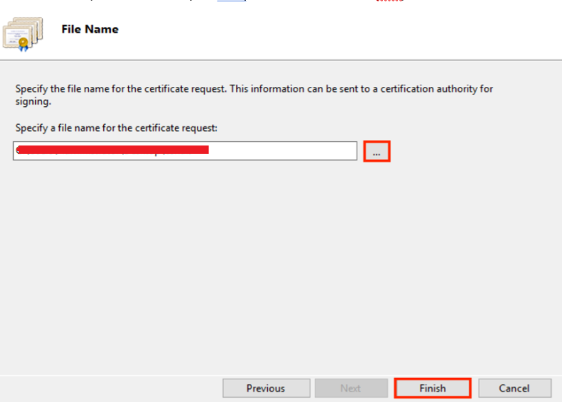

在文件名页上,在指定证书请求的文件名下,单击 ... 以浏览到当前结束 IIS 部分的 CSR(将文件另存为
.pem)的位置。

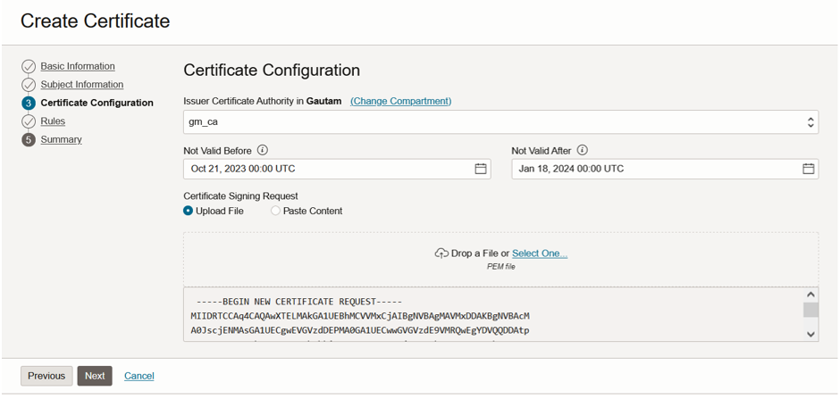

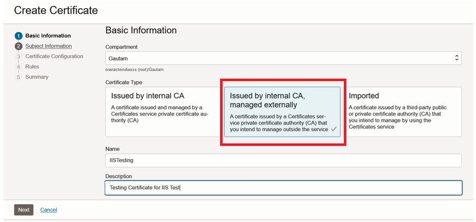

我们需要登录到 OCI 租户并导入此 CSR。通过使用
.pem格式的 CSR 文件,您可以转至 OCI Certificates services(OCI 证书服务)、 Certificate Authority(证书颁发机构)、 Certificates(证书)、 Create Certificate(创建证书)并选择 Issued by Internal CA,managed externally(外部管理),然后输入必要的详细信息,如下所示。

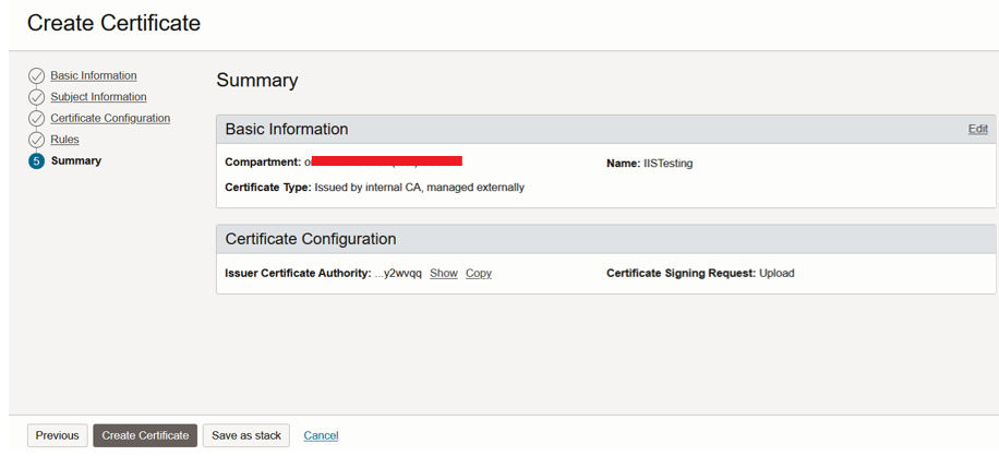

在证书配置页上,您必须上载以
.pem格式的任务 2.5 创建的 CSR 文件,单击下一步,然后单击创建证书。

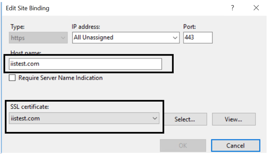

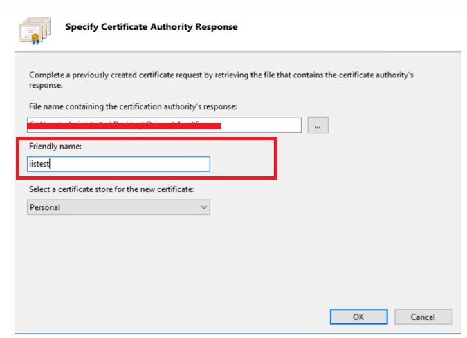

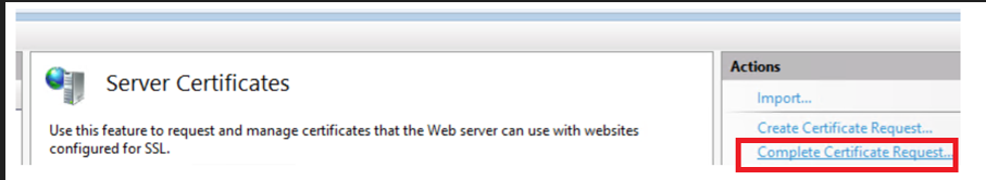

完成后,可以再次转到 IIS 服务器并单击完成证书请求并提供您在上面创建的
.cer文件并提供友好名称,然后单击下一步。

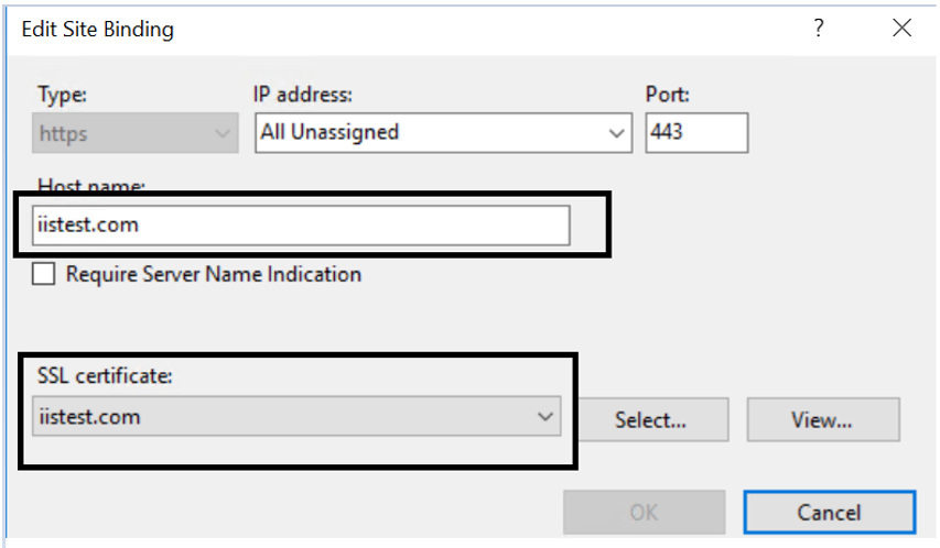

您可以在 IIS 中的 Server Certificates(服务器证书)下查看证书,并且可以通过修改网站上的绑定来将其用于在 IIS 上托管的网站。编辑站点绑定并选择已安装的证书。

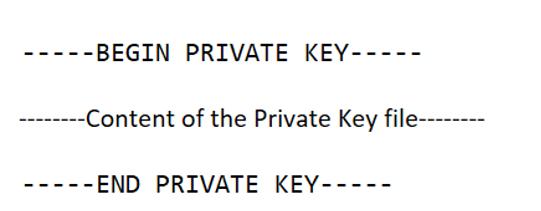

私钥
.pem文件应看起来与此类似:
可以使用以下命令抓取
.pem文件。使用原生 OCI Cloud Shell 运行所有这些命令并为您的私有密钥提供安全密码。导入.pem时将需要此密码。openssl pkcs12 -inkey priv.pem -in cert.pem -export -out iis.pem需要将此
iis.pem文件复制到 IIS 服务器。我们需要在 IIS 服务器上的本地计算机证书存储中导入此iis.pem。我已经安装了 IIS 并创建了一个演示网站。导入证书后,我可以转到 IIS 上托管的网站并编辑站点绑定并选择已安装的证书。现在,我们准备使用 https(安全的 http)测试网站。

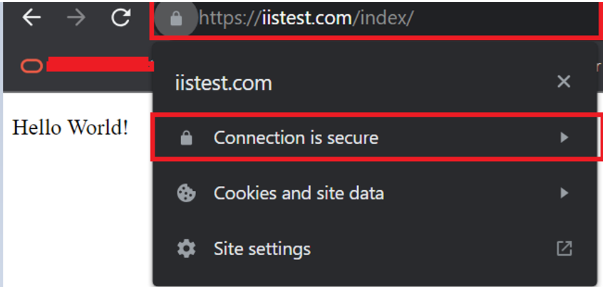

我们使用了一个基本的 Hello World 站点来展示此演示,并将根 CA 证书(可从 Certificate-chain-pem 导出)放置在我们用于访问此网站的客户端计算机上的本地计算机证书存储的 Trusted Root Certification Authority 文件夹中。这是因为 OCI 证书创建的 CA 是专用 CA,因此不受浏览器信任,因此我们需要在所有尝试访问网站的本地计算机上添加根 CA 和中间 CA(如果使用)。
