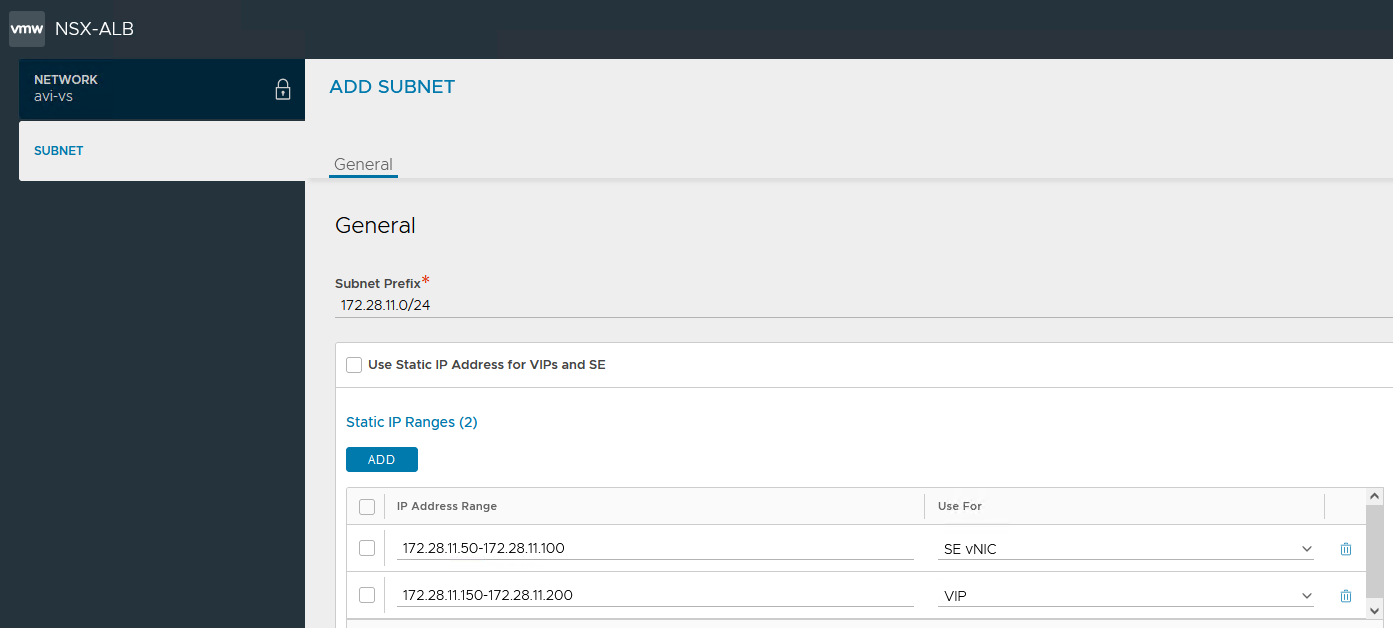

在 Subnets(子网)部分中,单击 Add(添加)并输入以下信息。
- 子网前缀:输入
avi-vs覆盖段的 CIDR。 - 取消选择 Use Static IP Address for VIPs and SE 。
 - 子网前缀:输入
在静态 IP 范围中,单击添加并输入用于服务引擎 (Service Engine,SE) vNIC 的虚拟服务虚拟 IP (Virtual Service Virtual IP,VIP) 和 IP 地址范围的 IP 地址范围,然后保存配置。
单击保存以在编辑网络设置页中再次保存配置。
配置显示在以下映像中。

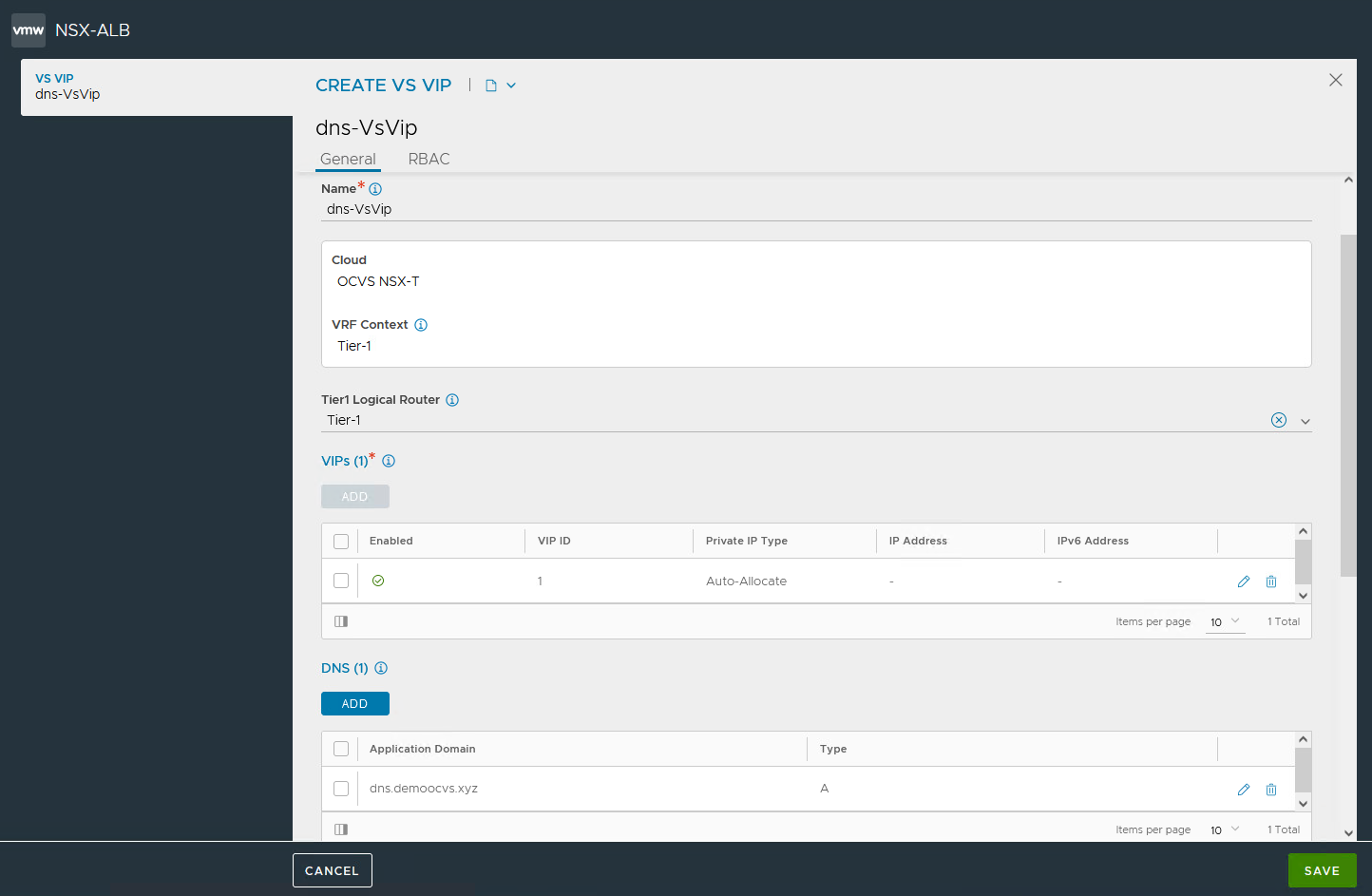

输入虚拟服务名,然后选择应用程序概要文件作为
System-DNS。
单击 VS VIP 下拉列表 Create VS VIP ,然后选择 Tier1 Logical Router 作为
Tier-1。 -
在 VIP 窗口中,单击添加。保留默认选项,输入
avi-vs作为 VIP 地址分配网络,将关联的 CIDR 块指定为 IPv4 子网,然后单击保存。
在 DNS 部分中,单击添加,保留默认配置,然后单击保存。
我们未添加任何后端池。单击下一步,并将默认选项保留在策略部分下。
在分析部分中,将非重要日志持续时间更新为
0以保留所有非重要日志,然后单击下一步以完成向导。
