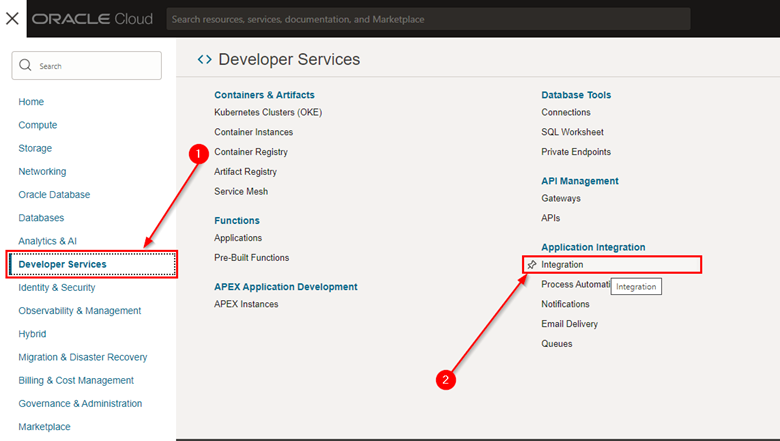

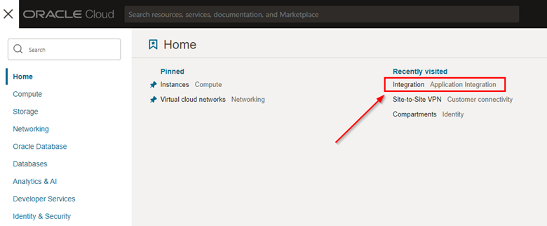

  1. 要通过 Web 控制台创建新的 Oracle Integration 实例,请转至开发人员服务菜单,然后单击集成

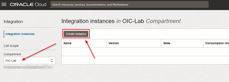

  2. 在“集成实例”屏幕上,选择将在其中创建实例的区间,然后单击创建实例
    选择区间

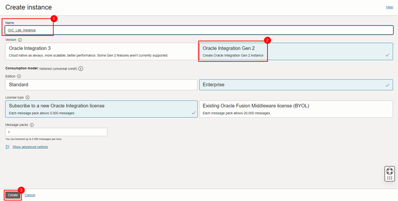

  3. 此时将显示用于创建实例的屏幕。填写实例名称,选择 Oracle Integration 版本(第 2 代),然后单击创建
    填充所需的信息
    注:可以根据环境的需求配置其他项。在本教程中,我们将保留默认值。

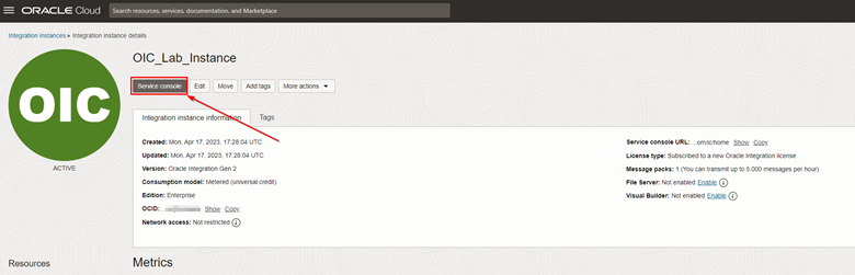

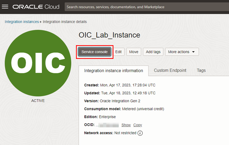

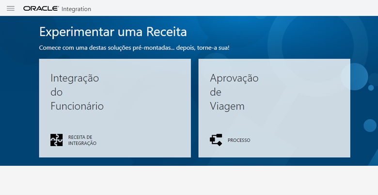

  5. 要验证 Oracle Integration 实例的功能,请在访问实例的详细信息后,单击服务控制台
    打开实例的服务控制台
  6. 此时将打开新的浏览器选项卡,您可以访问 Oracle Integration 主屏幕。

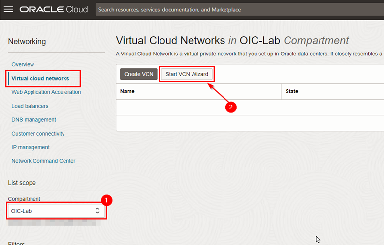

  1. 要创建 VCN,请打开 OCI Web 控制台的服务菜单,然后单击虚拟云网络
    创建 VCN
  2. 在“网络”页中,检查您是否在正确的区间中,然后单击启动 VCN 向导
    启动向导

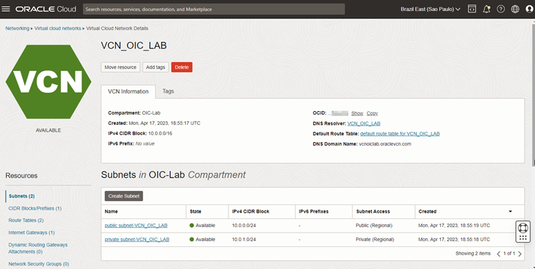

    • 根据您构建的环境要求创建 VCN。Oracle Integration 要求创建公共子网和服务网关可用(NAT 网关)。
      相应地创建 VCN
    • VCN 将在创建 Oracle Integration 定制端点期间使用。
      重要提示:请记下 VCN 的 OCID,因为它将用于 Oracle Integration 上的 WAF 配置。

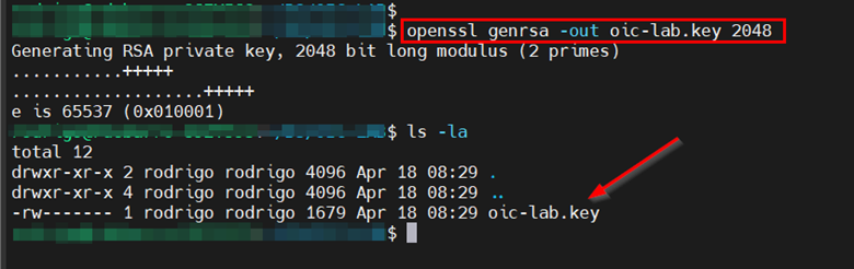

  1. 要创建自签名证书,我们先创建一个私钥。
    $ openssl genrsa -out oic-lab.key 2048
    • 因此,您将获得名为 oic-lab.key 的私钥。
    生成您的私有密钥

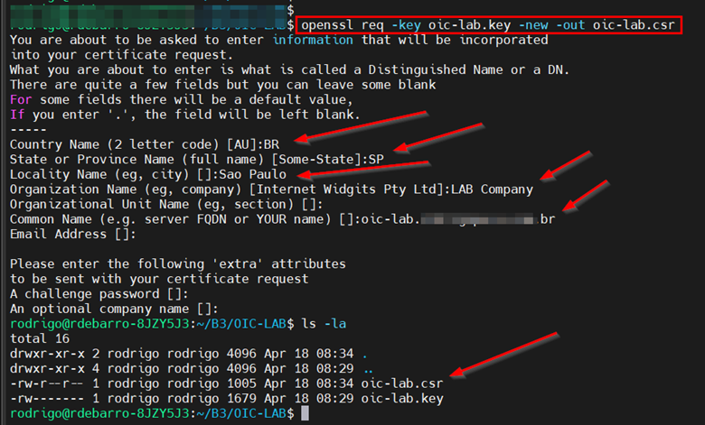

  2. 现在,让我们创建 CSR(证书签名请求)。
    $ openssl req -key oic-lab.key -new -out oic-lab.csr
    • 请填写要求提供的信息,以便最终获取 .csr 文件。请注意,“Common Name(公用名称)”必须准确地说是教程中使用的 FQDN。
    生成您的证书签名请求

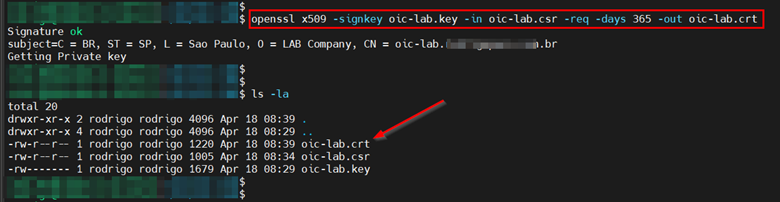

  3. 现在我们有私钥 (oic-lab.key) 和 csr(oic-lab.csr),让我们创建自签名 SSL 证书。为此,请运行以下命令。
    $ openssl x509 -signkey oic-lab.key -in oic-lab.csr -req -days 365 -out oic-lab.crt
    • 此命令将生成一个自签名证书,有效期为 365 天。
    生成自签名证书
    现在我们有自签名证书,我们可以将其导入到 OCI Vault 中供 Oracle Integration 使用。

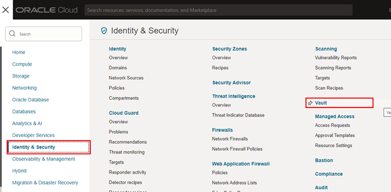

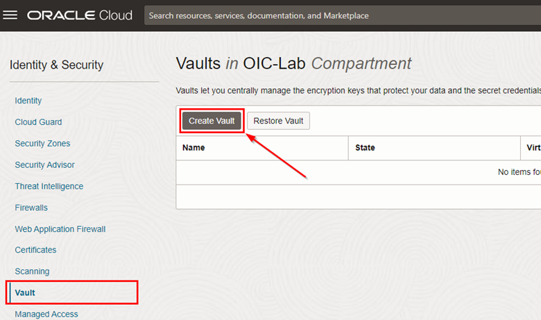

  1. 要创建 OCI Vault,请访问 OCI Web 控制台中的服务菜单。
    创建 OCI Vault

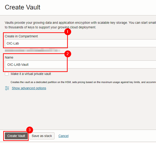

  2. 加载 Vault 屏幕后,检查是否位于正确的区间中,然后单击 Create Vault
    检查区间并单击“Create Vault(创建 Vault)”按钮
  3. 填写有关正确创建 Vault 的信息,然后单击创建 Vault
    填写 Vault 创建页面所需的正确信息

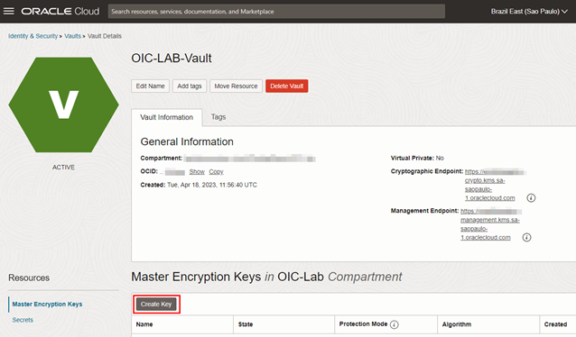

  4. 创建 Vault 之后,创建主加密密钥。
    创建您的主加密密钥
    • 创建将包含自签名证书的 Vault 密钥之前,需要调整要存储在 Vault 中的证书的格式。此适用性只是证书、密钥、中间证书(如果有)和证书密码短语(如果有)的串联。最终文件格式将采用 JSON 格式,如下面的模型所示:
          "key": "-----BEGIN PRIVATE KEY-----\n…..-----END PRIVATE KEY-----\n",
          "cert": "-----BEGIN CERTIFICATE-----\n….-----END CERTIFICATE-----\n",
          "intermediates": [
          "passphrase": "<private key password if encrypted key is provided>"

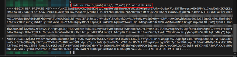

      • 要使用一组证书和密钥来获取此格式,需要进行一些处理,因为如您所见,密钥或证书或密码短语中不应有换行符。
  5. 使用下面的命令调整密钥。
    `awk -v RS= '{gsub(/\n+/, "\\n")}1' <seu\_arquivo.key>`
    请记住您的私钥,以在将数据存储为 Vault 中的密钥之前正确设置数据的格式
  6. 复制此值并将其插入上面的示例 JSON 的“键”项中。使用文件 crt 重复该过程。
    在 Vault 中将 crt 文件设置为密钥之前,对数据进行正确格式化

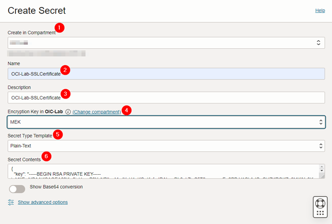

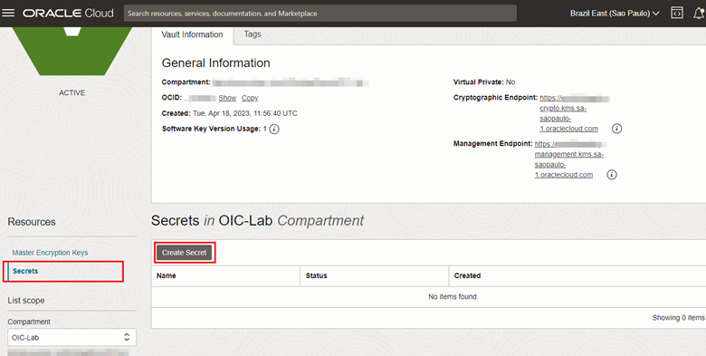

  7. 返回到 OCI Web 控制台并单击 OCI Vault 的安全菜单,然后单击创建密钥
    创建密钥
  8. 正确填写字段,并在秘密内容字段中插入在上述步骤中创建的 JSON。
    填写正确的信息
    1. 填写密钥创建表单所需的信息,选择主加密密钥并将您的 JSON 密钥粘贴到秘密内容字段中。创建密钥后,让我们创建 Oracle Integration 定制端点。

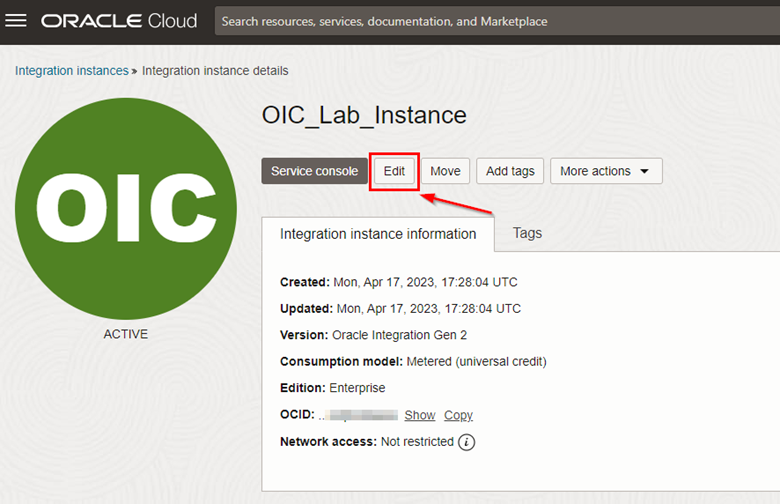

  1. 要配置 Oracle Integration 定制端点,请返回 OCI Web 控制台中的“集成”页并访问您的实例。
  2. 单击编辑
    单击“编辑”

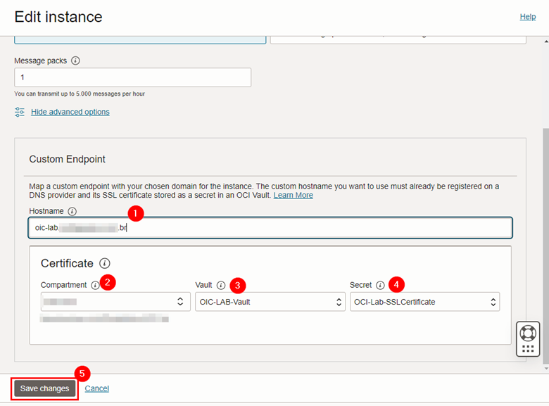

  4. 要继续配置,请输入定制端点的名称并选择包含存储在 Vault 中的 SSL 证书的密钥。最后,单击保存更改
    输入定制端点名称并保存更改
    • 您的 Oracle Integration 实例将更改为 UPDATING 状态。等待它再次变为活动状态。

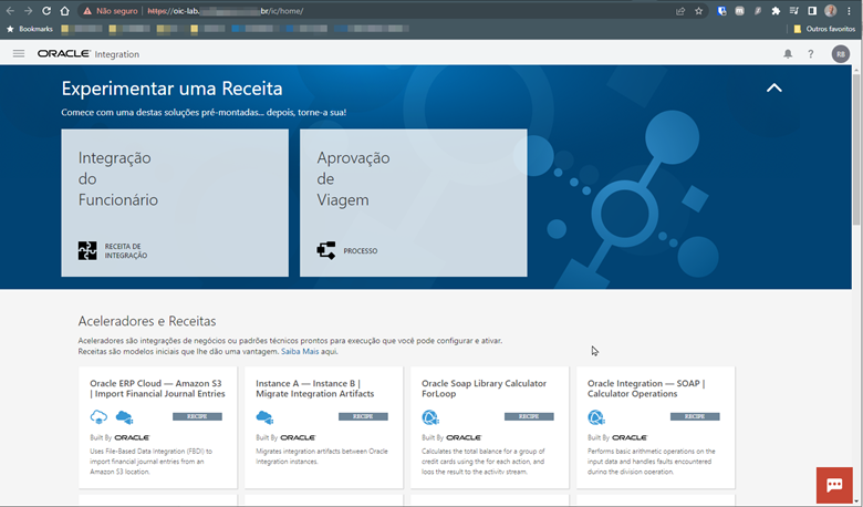

  5. 实例恢复 ACTIVE 状态后,单击服务控制台以测试对新定制端点的访问。
    再次打开服务控制台

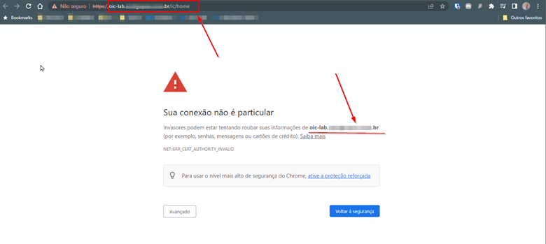

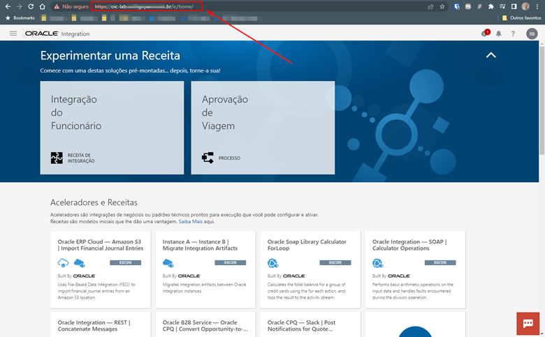

    • 如果已正确配置了所有内容,服务控制台将使用您在 DNS CNAME 中配置的 FQDN(任务 2.2 的步骤 2)打开。
  6. 如本教程所示,我们使用的是自签名 SSL 证书,因此浏览器会发出一条警报,指出无法验证证书。但是,请注意,您的定制端点的 FQDN 已在使用中。
    使用专有 DNS 访问您的定制端点
  7. 访问后,应显示 Oracle Integration 控制台,这表示您的定制端点正常工作。
    成功

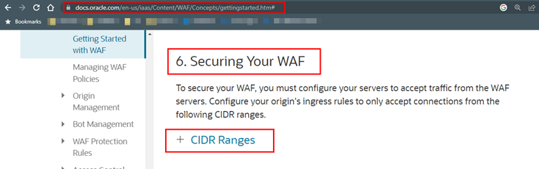

在创建和配置 OCI WAF 以保护 Oracle Integration 免受外部攻击之前,让我们先配置 Oracle Integration 允许列表来限制哪些源 IP 地址可以访问我们刚才创建的定制端点。其理念是只有 WAF OCI CIDR 有访问权限。这样,我们将能够限制对 Oracle Integration 实例的外部访问,从而仅通过 WAF 隧道所有外部访问。
要正确创建允许列表,首先需要获取 WAF OCI 在我们配置 Oracle Integration 的区域中使用的服务 CIDR。
任务 3.1:查找 OCI 区域的 CIDR
任务 3.2:查找您所在地区的 WAF CIDR
请注意您找到的地址,以便我们现在可以在 Oracle Integration 允许列表中包含这些记录。

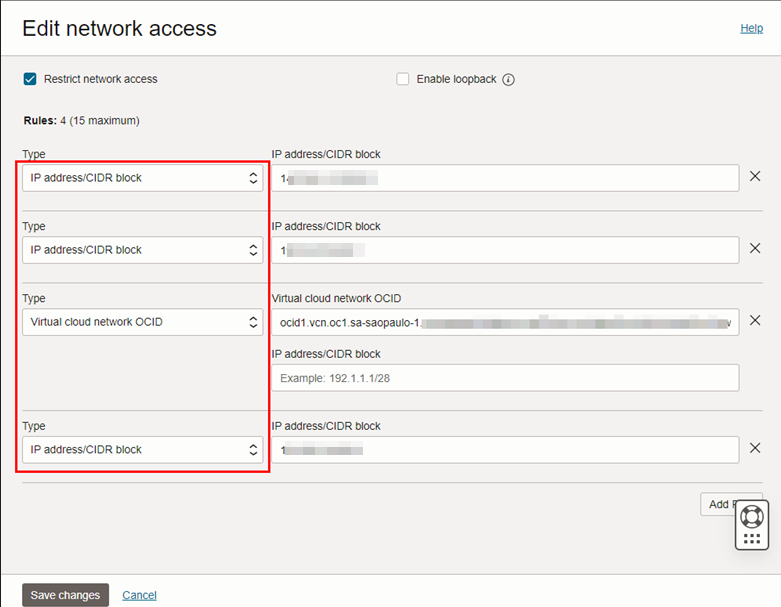

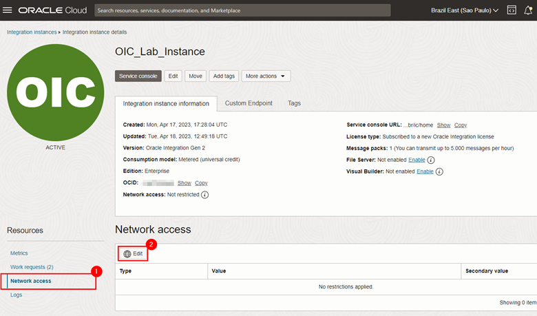

  1. 现在我们有 WAF OCI 公共地址,让我们在 Oracle Integration 中创建允许列表。为此,请返回到您的实例屏幕,单击网络访问菜单,然后单击编辑
  2. 使用之前步骤中获得的 CIDR 以及任务 2.2.1 中创建的 VCN 的 OCID 填写信息。
    填充所需的信息

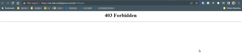

  3. 配置允许列表后,只有 WAF CIDR 才能直接访问控制台。所有其他通过互联网接入必须通过 WAF。
  4. 要验证这一点,请尝试访问 Oracle Integration Service Console。如果一切配置正确,您将在浏览器中收到 403 Forbidden 消息。
    403 禁止消息
让我们将 WAF 配置为允许监视和保护此访问。

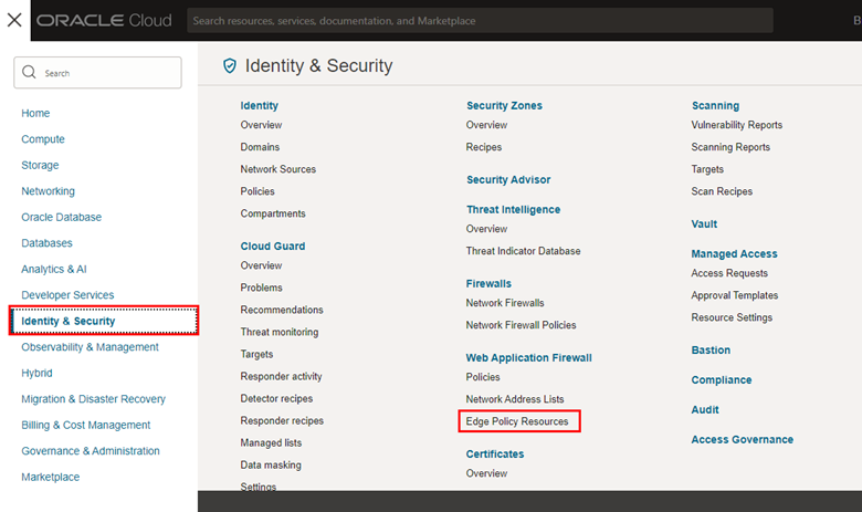

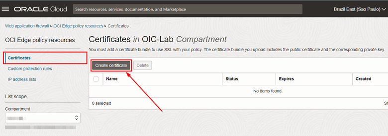

  1. 从 OCI Web 控制台菜单中,单击边缘策略资源
    转到边缘策略资源
  2. 在服务页上,单击创建证书
    创建证书

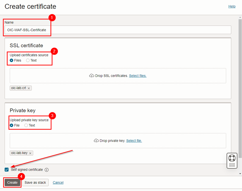

  3. 将打开用于配置数字证书的页面。填写请求的信息并上载上面的步骤 2.2.3 中创建的 .crt 和 .key 文件。
    填写正确的信息
    :选择自签名证书选项,因为我们创建的 SSL 证书是自签名的。如果要使用有效证书,必须取消选中此选项。

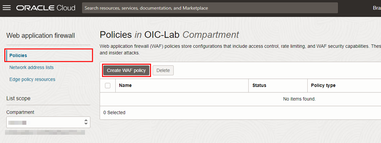

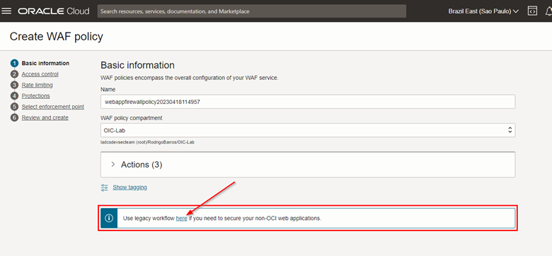

  4. 创建证书后,返回到“Web 应用程序防火墙”菜单以创建将保护已配置的 Oracle Integration 端点的 WAF 策略。要执行此操作,请在策略菜单中单击创建 WAF 策略
    创建 WAF 策略
  5. 单击链接可创建“旧工作流”规则。
    单击旧工作流链接

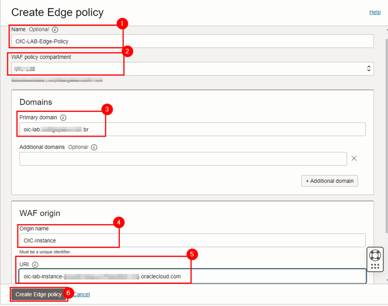

  6. 此时将打开一个新菜单,您必须正确填写请求的信息。
    填写请求的信息
    其中:
    1. 名称:填写策略的名称。
    2. WAF 策略区间:选择将在其中创建策略的区间。
    3. 主域:您在 DNS 中创建的实例的 FQDN。
    4. 源名称:用于标识 WAF 将发送外部用户访问的 URL 的名称。
    5. URI:Oracle Integration 实例的 FQDN(与上面的步骤 2.2.2 中 CNAME 中配置的 FQDN 相同)。
    6. 填充项后,单击创建边缘策略。此时将显示一个新屏幕,其中包含策略的详细信息。等待策略状态为“ACTIVE”。

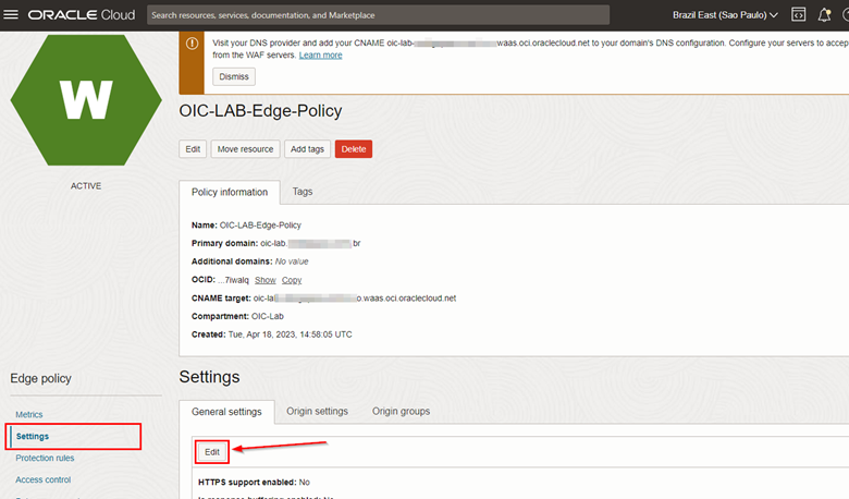

  1. 创建边缘策略后,您需要设置一些参数以保护通过 WAF 访问 Oracle Integration 实例。要执行此操作,请在 WAF 策略中单击设置菜单,然后单击常规设置选项卡上的编辑
    设置正确的参数

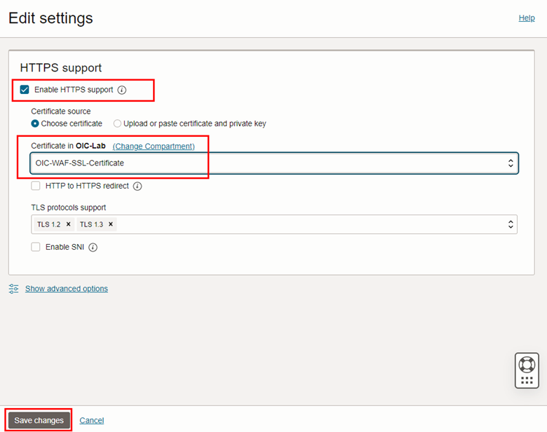

  2. 选择启用 HTTPS 支持选项,然后选择在步骤 3.3 中创建的证书。单击保存更改
    启用 HTTPS 支持

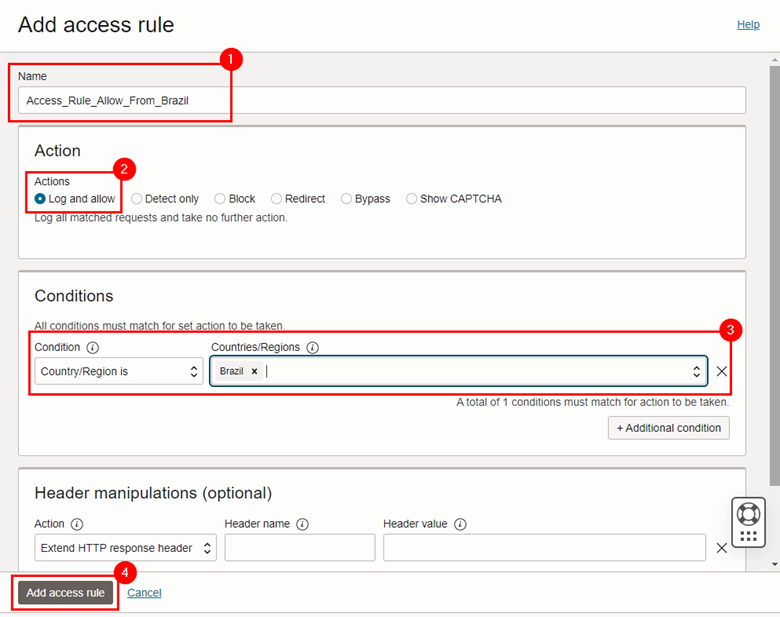

      1. 要配置访问控制,请单击访问控制菜单,然后单击添加访问规则
        配置访问控制
      2. 在 "Access Control" 配置屏幕中,正确填写项目并单击添加访问规则。请注意,在本教程中,我们将创建一个规则,仅允许从来自巴西的 IP 地址访问 Oracle Integration 控制台页。
        添加访问规则

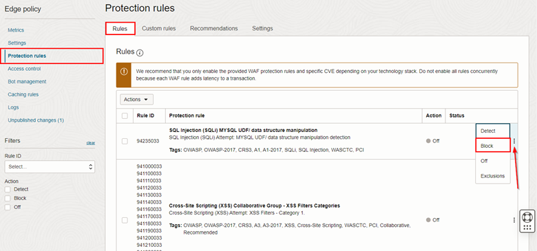

      1. 要执行配置,请单击保护规则菜单,然后单击规则选项卡,然后启用所需的策略。单击每个规则的服务菜单并将其置于中。
        创建保护规则
        • 根据需要选择多个规则。在本教程中,我们将仅为演示目的启用跨站点脚本 (Cross-Site Scripting,XSS) 规则。

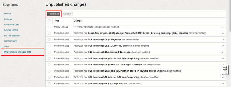

      2. 启用 WAF 保护规则后,单击未发布的更改菜单,然后单击全部发布
        发布更改
应用 WAF 规则大约需要 10-15 分钟。

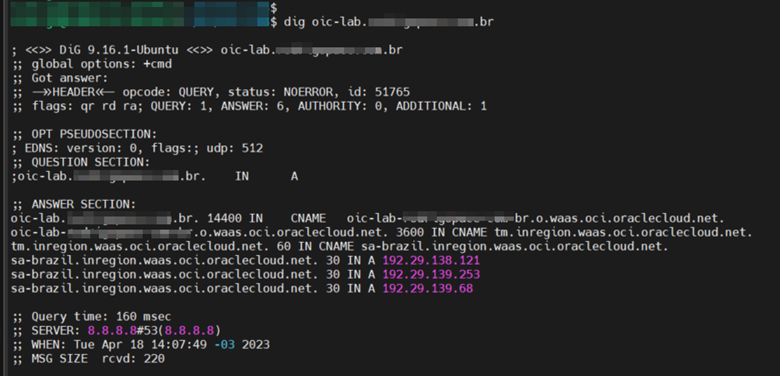

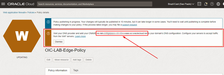

任务 3.6:将 CNAME 设置为 WAF 的 FQDN
配置 WAF 的“保护规则”后,您可以更改专用域的 CNAME,以便向其发送的所有请求都转发到 WAF,不再转发到 Oracle Integration 的自定义端点。
  1. 为此,请转至 WAF 策略页并复制必须在 DNS 中配置的 CNAME 地址。
    复制 WAF FQDN 并粘贴您的专有 DNS 区域中的 CNAME 配置
  2. 复制此地址并更改区域内的 DNS。更改 DNS 后,运行下面的命令以验证配置是否正确。
    $ dig <oic>.<exampledomain>.com
    dig 命令示例

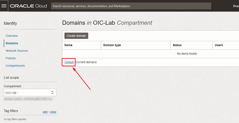

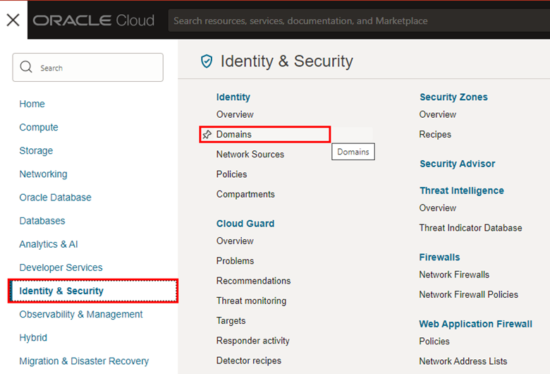

  1. 在 OCI Web 控制台中,单击并访问身份域配置。
在 Oracle Integration 配置中更改应用程序角色
注:如果尚未设置定制身份域,则将使用名为 default 的域。在本教程中,我们使用的是默认域。
  1. 在 "Domains"(域)页面中,单击 default
    单击您的身份域链接

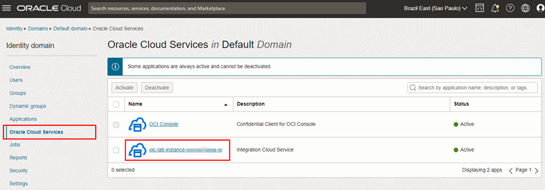

  2. 在默认域页中,单击“Oracle Cloud Services”菜单,然后单击 ICO 实例的链接:
    单击 Oracle Cloud Services 链接

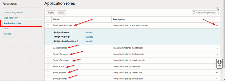

  3. 在实例的配置页中,单击应用程序角色菜单以查看 Oracle Integration 应用程序中的现有角色。在每个角色中,可以分配用户或用户组,从而允许对 Oracle Integration 环境的权限配置文件进行详细管理。
    单击应用程序角色

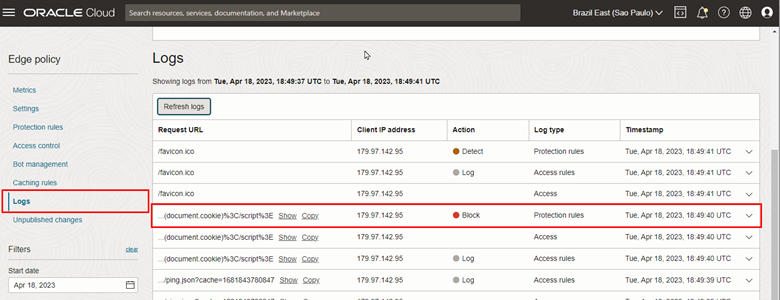

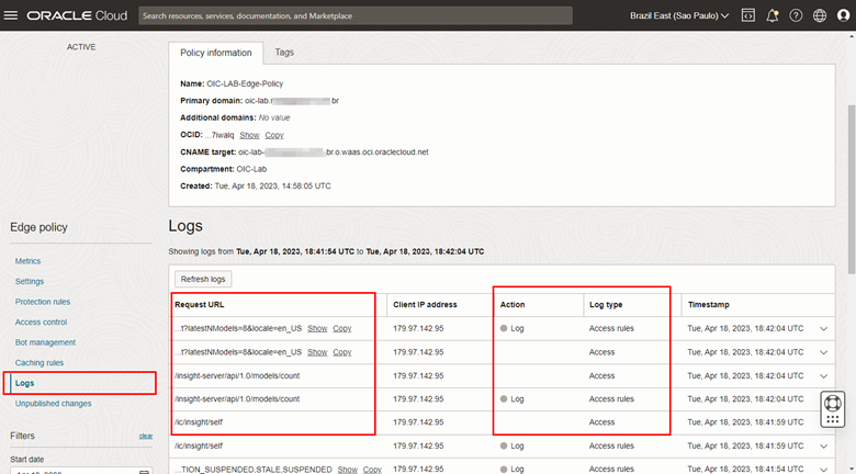

  2. 要验证 WAF 执行的过滤,请访问策略配置页,然后单击日志菜单。
    验证 waf 是否正常工作

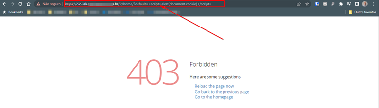

  3. 要验证 WAF 的运行,我们可以在浏览器中通过 URL 测试简单的 XSS 攻击。
    https://<oic>.<exampledomain>.com/ic/home/?default=<script>alert(document.cookie)</script>
    简单 XSS 攻击
  4. 最后,访问 WAF 日志并查看因 XSS 攻击而阻止未经授权访问的记录。
    检查 WAF 日志
    现在,您在 Internet 上提供了 Oracle Integration 环境,并受 OCI WAF 保护。
