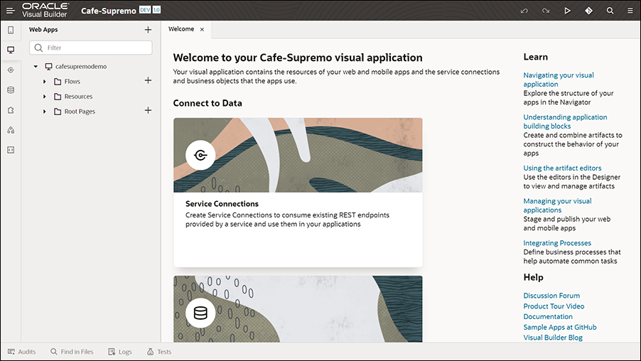

让我们查看 Oracle Visual Builder 中的 Café Supremo 营销网站应用程序。
登录到 Oracle Visual Builder。
后面是 visual_applications.png 的说明
插图 visual_applications.png 的说明

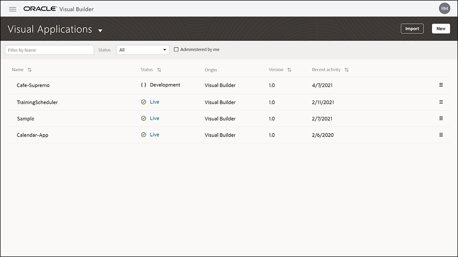

从应用程序列表中,单击您导入的应用程序 ( Cafe-Supremo )。
后面是 cafe_supremo_application.png 的说明
插图 cafe_supremo_application.png 的说明

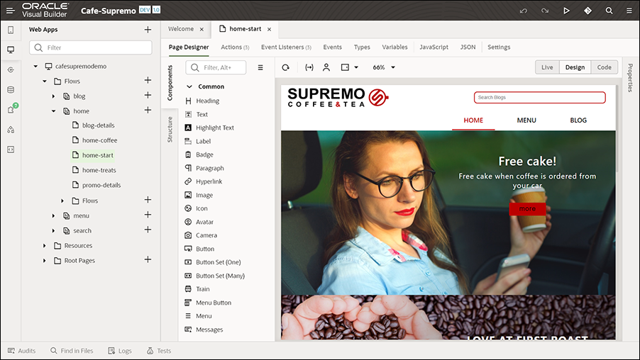

在左侧导航树中,导航到主页启动页。
后面是 home-start_page.png 的说明
插图 home-start_page.png 的说明

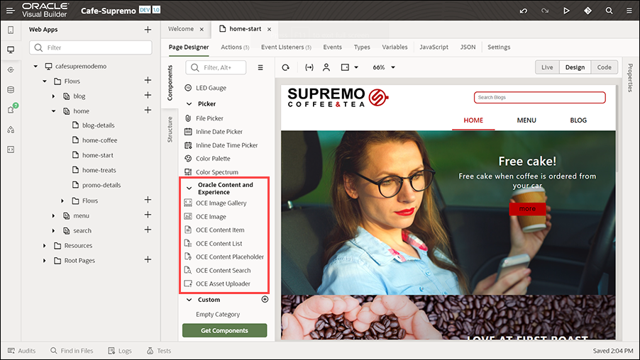

对于每页,将显示各种选项卡,例如页设计器、操作事件监听程序事件类型量等。
包含 Oracle Content Management 组件的组件交换在“页设计器”部分的“组件”选项卡上可用。
后面是 component_exchange e.png 的说明
插图 component_exchange e.png 的说明
您可以将 Oracle Content Management 组件从组件交换拖放到应用程序页上,然后对其进行适当配置。例如,在此解决方案播放列表的“自定义”部分中,您将看到如何将内容项添加到主页。
组件交换中有两种类型的组件,即内容组件和资产组件。Supremo 咖啡馆营销网站应用程序中使用的组件包括:

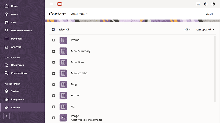

资产类型
要查看从资产包导入的资产类型,请执行以下操作:
  1. 以管理员身份登录到 Oracle Content Management。
  2. 单击左侧导航菜单中 ADMINISTRATION 下的内容
  3. 从下拉列表中选择资产类型。列出了资产类型,如广告、作者、博客、图像、MenuCombo、MenuItem、MenuSummary 和促销。
后面是 asset_types.png 的说明
插图 asset_types.png 的说明
选择资产类型以查看或编辑其设置、将其删除或查看此资产类型的成员。

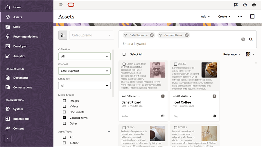

要查看从资产包导入的内容项,请执行以下操作:
  1. 单击左侧导航菜单顶部部分中的资产,然后从下拉列表中选择以前创建的资料档案库(例如 CafeSupremo)。
  2. 道字段中,选择通道(例如 Cafe-Supremo)。
  3. 媒体组下,选中内容项复选框。所有内容项都列在右窗格中。
后面是 content_items.png 的说明
插图 content_items.png 的说明
在右侧窗格中,可以选择内容项并进行编辑。单击创建,然后选择创建新内容项,可以创建新内容项。您可以选择一个或多个内容项并执行各种任务,例如提交以供复查、发布、翻译等。

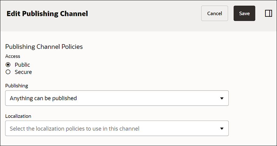

正在发布通道
您先前在设置阶段创建了一个发布渠道。要查看或编辑发布通道,请执行以下操作:
  1. 单击左侧导航菜单中 ADMINISTRATION 下的内容
  2. 从下拉列表中选择发布通道,然后单击发布通道的名称(例如 Cafe-Supremo)。
    后面是 publishing_channel.png 的说明
    插图 publishing_channel.png 的说明
  3. 在“编辑发布渠道”页上,根据需要进行更改,然后单击保存

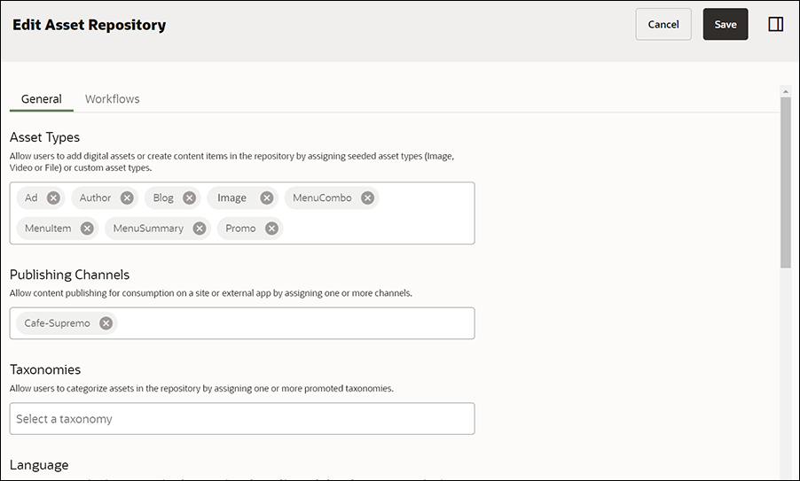

资料档案库
您先前在设置阶段创建了一个存储库。选择的默认语言是英语(美国)(en-US),因为资产包中定义的所有内容项都使用该语言。要查看或编辑资料档案库,请执行以下操作:
  2. 从下拉列表中选择资料档案库,然后单击先前创建的资料档案库的名称(例如 CafeSupremo)。
    后面是 repository.png 的说明
    插图 repository.png 的说明
  3. 在“编辑资产资料档案库”页上,根据需要进行更改,然后单击保存

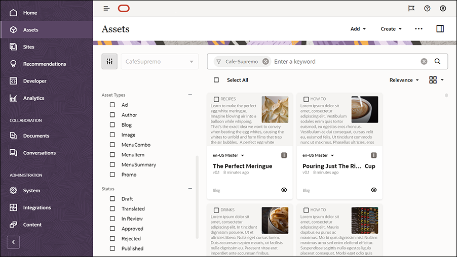

资产
数字资产(如广告、作者、博客、MenuCombo、MenuItem、MenuSummary 和博客等内容类型的图像和内容项)作为资产包的一部分提供。这些资产在各页的网站中使用。
要查看 Supremo 咖啡馆营销网站中使用的资产,请执行以下操作:
  3. 默认情况下,所有资产都列在右侧窗格中。
    后面是 assets.png 的说明
    插图 assets.png 的说明
