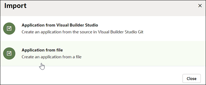

  2. 单击导入
  3. 在导入对话框中,从文件中选择应用程序
    后面是 import_option.png 的说明
    插图 import_option.png 的说明

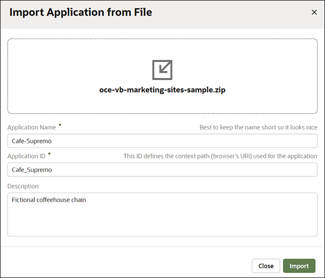

  4. 在“从文件导入应用程序”对话框中,上载以前下载的 zip 文件 ( oce-vb-marketing-sites-sample.zip )。
    将自动填充“应用程序名称”和“应用程序 ID” 字段。
  5. 编辑应用程序名字段以输入 Web 站点应用程序的名称(例如 Cafe-Supremo)。
    后面是 import_application.png 的说明
    插图 import_application.png 的说明
  6. 单击导入
