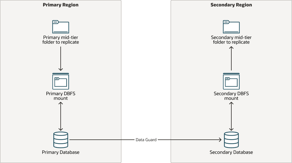

此实施包括将中间层内容复制到 DBFS 文件夹,并依靠 Oracle Data Guard 将内容复制到辅助站点。中间层内容不直接驻留在 DBFS 上,因为这会使中间层依赖于 DBFS 基础结构(数据库、FUSE 库、挂载点等)。 DBFS 挂载只是一个用于存储内容副本的中间暂存文件夹。
任何对备用数据库的复制都意味着此模型中的两个步骤:从主数据库的源文件夹到中间的 DBFS 挂载,然后在辅助站点中,从 DBFS 挂载到备用数据库的目标文件夹。中间副本使用 rsync 完成。由于这是低延迟和本地 rsync 副本,因此使用此模型可以避免远程 rsync 复制操作中出现的一些问题。

设置数据库文件系统的复制
此实施使用 rsync 技术并遵循点对点模型。在此模型中,复制直接在中间层对等主机之间完成。每个节点都具有与其对等节点的 SSH 连接,并通过 SSH 使用 rsync 命令复制主中间层文件对象。

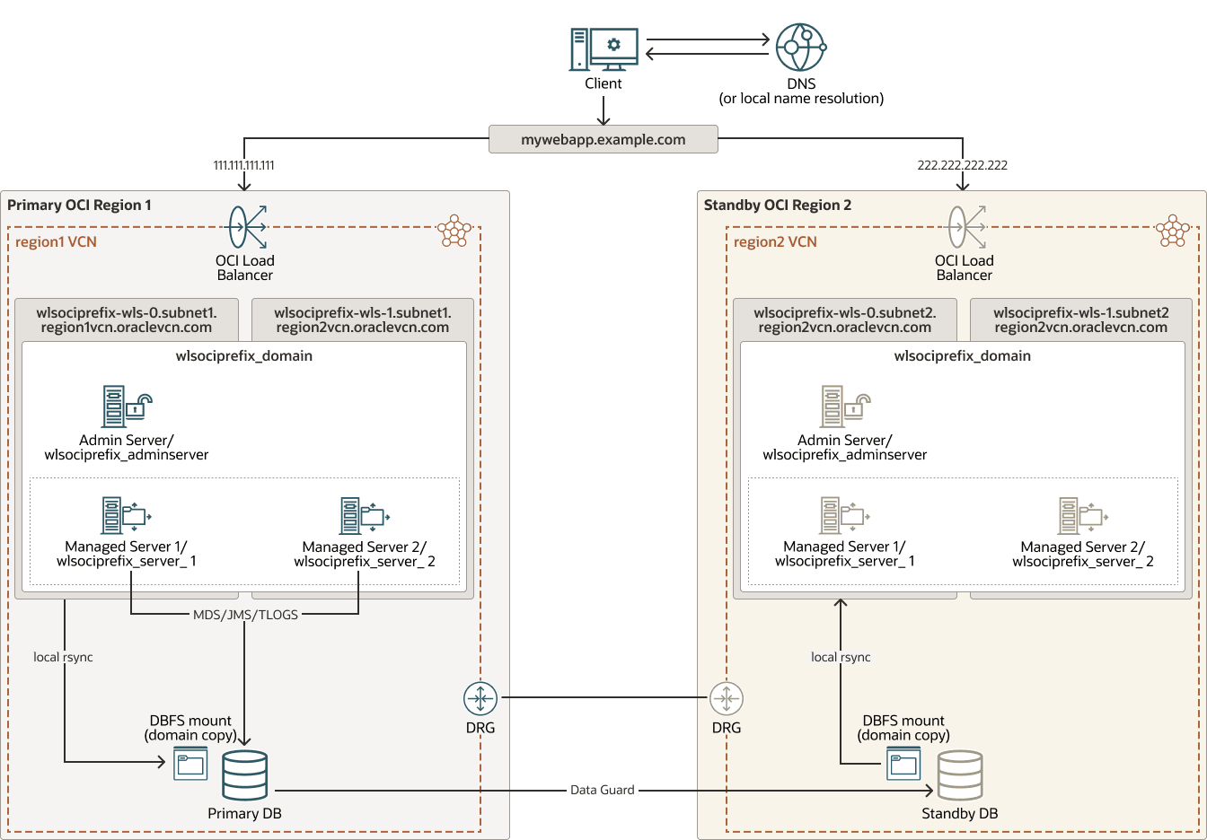

示例 1:使用 DBFS 复制 Oracle WebLogic 域
注意:
以下示例适用于 Oracle WebLogic 系统。您可以将其用作通过 DBFS 复制中间层系统其他文件夹的参考,但此特定示例使用通过 DBFS 将 WebLogic Administrator 的域文件夹复制到辅助文件夹的脚本。
此示例说明如何通过 DBFS 复制 WebLogic 管理主机的域文件夹。此示例中不包括位于域文件夹之外的内容以及其他主机上的内容。域文件夹不直接位于 DBFS 上;DBFS 挂载只是用于存储域文件夹副本的中间暂存文件夹。
此示例提供了用于执行这些操作的脚本,这些操作必须在主站点和备用站点中定期运行。此脚本复制 WebLogic 管理域文件夹,跳过某些项,如 tmp、.lck、.state 文件和 tnsnames.ora 文件。该过程包括以下内容:
  • 当该脚本在 primary site 的 WebLogic Administration 主机上运行时,该脚本会将 WebLogic 域文件夹复制到 DBFS 文件夹。
  • 复制到 DBFS 中的文件(存储在数据库中)会通过 Oracle Data Guard 自动传输到备用数据库。
  • 当该脚本在辅助站点的 WebLogic 管理主机上运行时:
    • 该脚本将备用数据库转换为快照备用。
    • 然后,它将从备用数据库挂载 DBFS 文件系统。
    • 复制的域文件夹现在在此 DBFS 文件夹中可用。该脚本将其从 DBFS 挂载复制到实际域文件夹。
    • 最后,该脚本将备用数据库再次转换为物理备用。
  • 如果发生角色更改,脚本将自动调整执行以适应新角色。它通过检查数据库角色来收集站点的实际角色。
此脚本仅复制 WebLogic 管理主机的域文件夹。当托管服务器启动时,DOMAIN_HOME/config 文件夹下的内容将自动复制到属于 WebLogic 域的所有其他节点。不会复制此文件夹之外的文件以及其他主机上的文件,需要单独同步。
对于应用程序 deployment 操作,请使用 WebLogic 管理控制台中的 Upload your files 部署选项。这样,部署的文件将放置在管理服务器 ($DOMAIN_HOME/servers/admin_server_name/upload) 的上载目录下,配置副本脚本将它们同步到备用站点。
此示例提供了另一个脚本,用于安装数据库客户机并在中间层主机中配置 DBFS 挂载。该映像是具有 DBFS 复制的 Oracle WebLogic Server for OCI 系统的示例。
