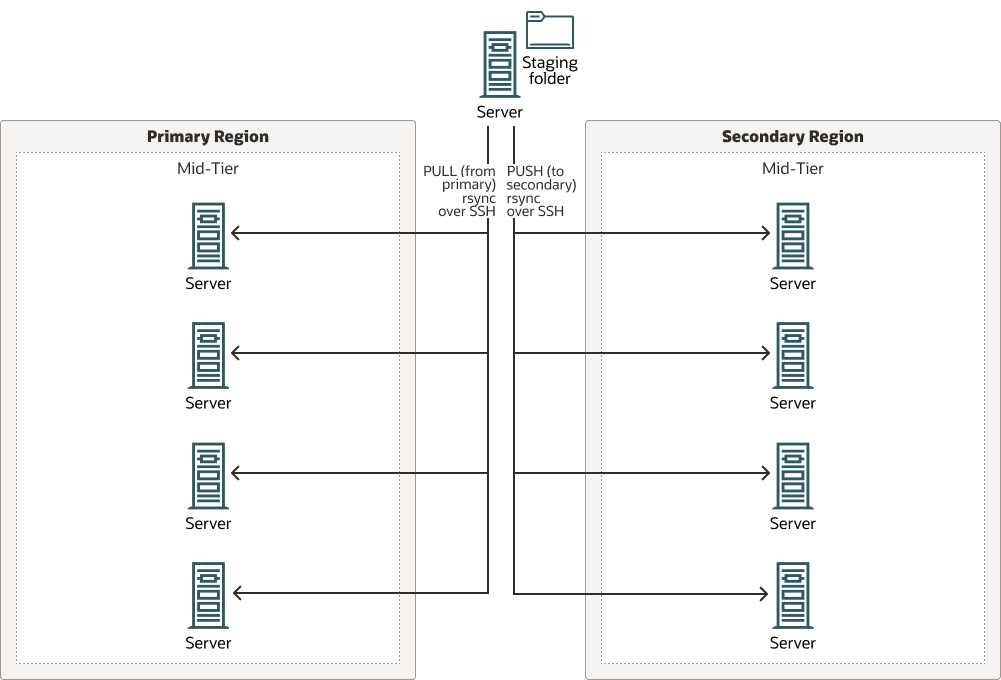

使用中心暂存位置实施 rsync
此实施使用 rsync 技术并遵循基于中央暂存位置的模型。在此模型中,有一个堡垒主机节点充当协调器。它连接到需要复制的每个主机,并将内容复制到公用暂存位置。
使用中央暂存位置实现 rsync 的优点包括:
  • 这是一个适用于任何中间层的通用解决方案,因此,如果您有多个系统,则可以在所有系统中都使用相同的方法。
  • 它不依赖于底层存储类型;它可用于复制位于块存储卷、NFS 等中的文件对象。
  • 存储可以保留在辅助节点中挂载。因此,在每次切换或故障转移操作中,无需执行其他步骤即可连接或挂载辅助存储。
  • 与点对点实施相比,维护更简单,因为有一个用于运行脚本的中心节点。
使用中央暂存位置实施 rsync 的注意事项包括:
  • 用户有责任为每个环境创建定制脚本并定期运行它们。
  • 用户有责任实施一种逆向复制方向的方法。
  • 此模型要求为中央暂存位置提供额外的主机和存储。
与点对点模型类似,rsync 脚本可以使用拉式模型或推式模型。在“拉取”模型中,脚本将文件从远程节点复制到本地节点。在“推送”模型中,脚本将文件从本地节点复制到远程节点。Oracle 建议使用拉式模型从主主机检索内容,因为它会使主节点从副本开销中卸载。
使用中央暂存设置 rsync 的复制
要实现具有中央暂存位置的 rsync,需要满足以下条件:
  • 与所有主机(主要主机和辅助主机)通过 SSH 连接的堡垒主机。
  • 堡垒主机中的暂存文件夹,具有足够的空间来存储所复制的中间层文件系统内容。
  • 使用 rsync 将中间层文件对象从此暂存文件夹复制至此暂存文件夹的脚本。rsync 脚本可以跳过副本中的某些文件夹(如锁定文件、日志、临时文件等)。
  • 一种管理站点特定信息的方法,从副本中排除该信息,或者在副本后使用相应的信息更新该信息。
  • 安排这些脚本定期运行。
  • 一种在切换或故障转移后更改副本方向的机制。此机制可以是标识站点角色的动态检查,也可以是切换或故障转移之后的手动更改(例如,禁用和启用相应的脚本)。

在此模型中,中心主机节点充当总协调器,执行拉式和推式操作。它连接到需要复制的每个主机,并将内容复制到公用暂存位置。此节点还协调从暂存位置到目标主机的复制。此方法将单个节点从副本的开销中卸载。
WLS-HYDR 框架在 DR 设置期间使用此方法进行初始复制。然后,可以重复使用框架的复制模块来定期重复拉取和推送。有关指向 WLS-HYDR 框架和其他资源的链接,请参阅本手册中的“浏览更多”。
堡垒节点执行以下两个步骤来执行副本:
  • 提取操作,它连接到主主机并将文件系统内容复制到堡垒主机中的暂存文件夹。
  • 推送操作,它将内容从堡垒的暂存文件夹复制到所有辅助主机。
中心节点执行所有操作,因此调度、日志、维护等都集中在该节点上。当系统有许多节点时,与点对点模型或前面的示例相比,此方法更有效。
