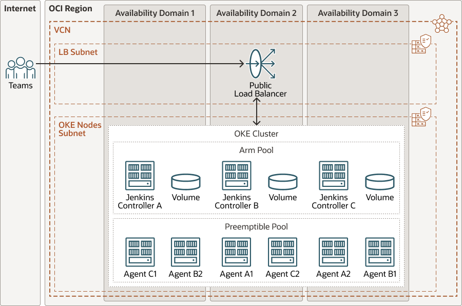

此高级参考体系结构显示 OKE 上多个 Jenkins 部署的示例。通过在 OKE as a Service 上部署 Jenkins,可以根据需要进行扩展。
每个 Jenkins 控制器云池都连接了一个持久性卷,以保留管道历史记录以及团队安装的其他插件。每次在结束时自动触发和销毁管道作业时,都会创建 Jenkins 代理。
每个 Jenkins 实例可以分别通过负载平衡器或使用 Kubernetes 入站公开。
下图说明了此引用体系结构。

该体系结构具有以下组件:
  • 区域
    Oracle Cloud Infrastructure 区域是包含一个或多个数据中心(称为可用性域)的本地化地理区域。地区独立于其他地区,远距离可以把它们分开(跨越国家甚至大陆)。
  • 可用性域
    可用性域是区域中的独立数据中心。每个可用性域中的物理资源与其他可用性域中的资源隔离,从而提供容错能力。可用性域不共享电源或冷却设备等基础设施,也不共享内部可用性域网络。因此,一个可用性域出现故障不会影响区域中的其他可用性域。
  • 虚拟云网络 (VCN) 和子网
    VCN 是一个可定制的软件定义网络,您可以在 Oracle Cloud Infrastructure 区域中设置。与传统的数据中心网络一样,VCN 允许您控制您的网络环境。VCN 可以具有多个不重叠的 CIDR 块,您可以在创建 VCN 后更改这些块。您可以将 VCN 划分为子网,子网可以限定为区域或可用性域。每个子网都包含一系列不与 VCN 中的其他子网重叠的连续地址。可以在创建后更改子网的大小。子网可以是公共子网,也可以是专用子网。
  • 负载平衡器
    Oracle Cloud Infrastructure Load Balancing 服务提供从单个入口点到后端多个服务器的自动流量分配。
  • 安全列表
    对于每个子网,可以创建安全规则来指定必须允许进出子网的通信的源、目标和类型。
  • Kubernetes 引擎
    Oracle Cloud Infrastructure Kubernetes Engine ( OCI Kubernetes Engine 或 OKE )是一项完全托管、可扩展的高可用性服务,可用于将容器化应用部署到云中。您可以指定应用所需的计算资源,Kubernetes Engine 在现有租户的 Oracle Cloud Infrastructure 上预配这些资源。OKE 使用 Kubernetes 跨主机集群自动部署、扩展和管理容器化应用。
