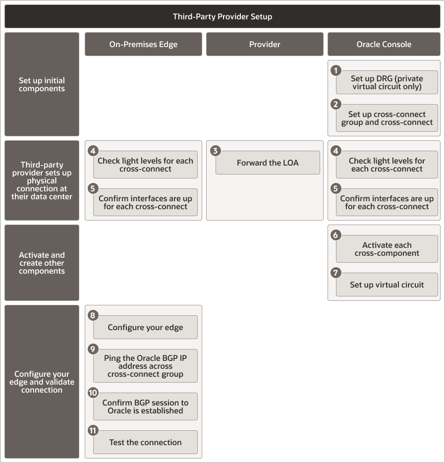

下图说明了第三方提供商设置详细信息。
oci-serbia-realm-setup-oracle.zip
以下部分介绍基于图像的高级流程步骤和要记的事项。
  • #2 - 设置交叉连接
    • 名称
      • 完成设置后,无法更改交叉连接的名称,因此请确保使用正确的名称。如果要创建交叉连接组 (inter-connect group,LAG),则交叉连接组将使用此名称。
      • 此组中的每个交叉连接还使用相同的名称,但附加了连字符和数字(即 MyName-1、MyName-2 等)。
    • 交叉连接类型
      • 如果您的路由器支持链路聚合 (link aggregation,LAG),则选择 Cross-Connect Group(交叉连接组)。您将创建一个至少包含一个交叉连接的交叉连接组 (LAG)。
      • 如果您的路由器不支持 LAG,请选择单个交叉连接。您将创建一个没有交叉连接组的非 LAG 交叉连接。
    • 引用名称
      • 提供引用名称可使将来连接故障排除变得更容易。
      • 您可能需要从第三方提供商获取此值。
      • 如果您没有,可以稍后添加。
      • 如果要创建单个非 LAG 交叉连接,请输入交叉连接的物理光纤电缆的 ID。
  • #3 - 第三方提供商在其设备上设置物理连接
    • LETTER OF AUTHORIZATION (LOA) 或 LOA 从上一个任务转发给第三方网络提供商,以便他们可以在 FastConnect 位置请求布线。每个 LOA 在有限时间内有效。连接所需的所有详细信息都打印在 LOA 上。
  • #6 激活您的 Oracle Cloud 交叉连接和虚拟线路
    如果您还有其他可供使用的交叉连接,请等待预配第一个交叉连接,然后激活下一个交叉连接。
    • 一次只能激活和预配组中的一个交叉连接。
    • 完成此任务后,每个交叉连接的状态将更改为 PROVISIONING,然后更改为 PROVISIONED(通常在一分钟内)。
