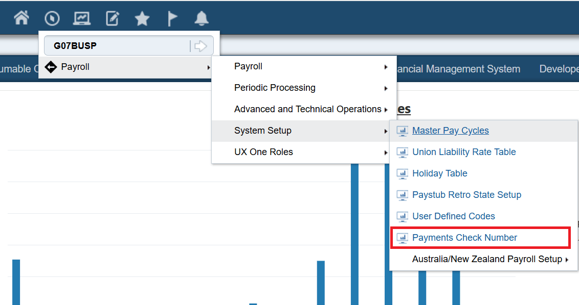

  1. 在「導覽器」(快速路徑) 中,輸入 G07BUSP (薪資) 。從薪資功能表中,選取系統設定,然後選取付款支票號碼。
  2. sample-arch-image.png 的描述如下
    付款支票號碼程式 - 導覽

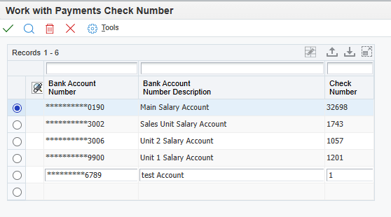

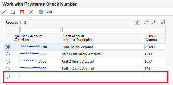

  3. 在最後一列輸入銀行帳號、說明和支票號碼詳細資料,以建立新的銀行記錄。
  4. sample-arch-image.png 的描述如下
    付款支票號碼程式 - 建立銀行記錄
  5. 按一下確定,將記錄儲存至列印付款支票號碼設定 (F07237) 表格。
    • 您可以在此表單中一次新增多筆記錄。

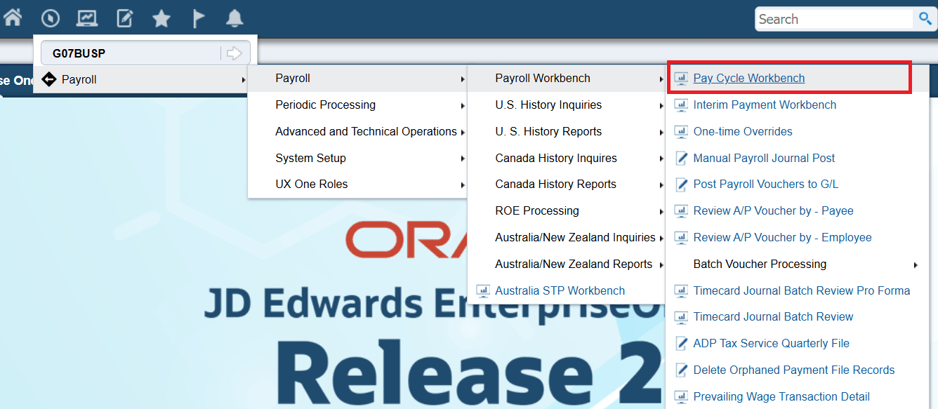

  1. 在「導覽器」(快速路徑) 中,輸入 G07BUSP (薪資) 。從薪資功能表的薪資工作台中,選取薪資週期工作台。
    付款週期工作台 - 導覽

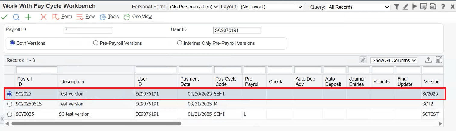

  3. 從清單中選取薪資 ID 以進行支票列印。
    付款週期工作台 - 選取薪資 ID

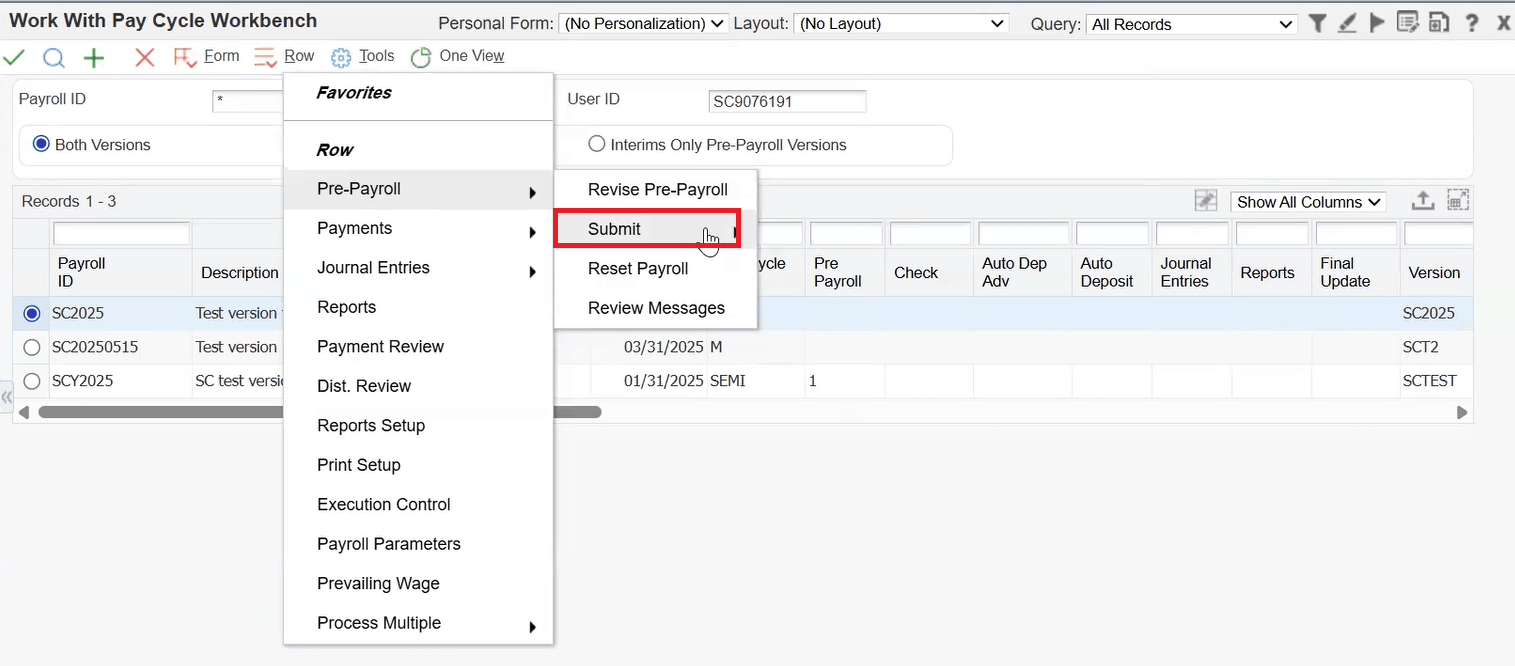

  5. 從列功能表中,選取預先薪資,然後按一下提交。
  6. sample-arch-image.png 的描述如下
    付款週期維護作業 - 薪資 ID 提交

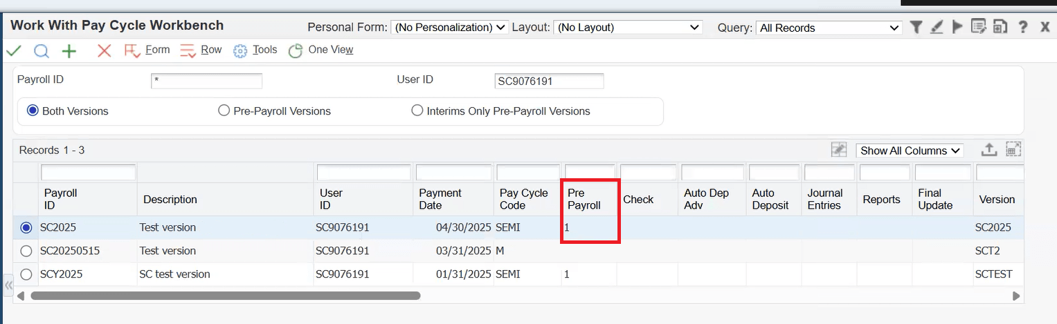

  7. 提交時,「薪資前」欄上的狀態會更新,以指示薪資 ID 已處理。
  8. sample-arch-image.png 的描述如下
    付款週期工作台 - 已處理的預先薪資
    注意:如果未執行「預先薪資」,將無法使用後續的付款列印步驟。

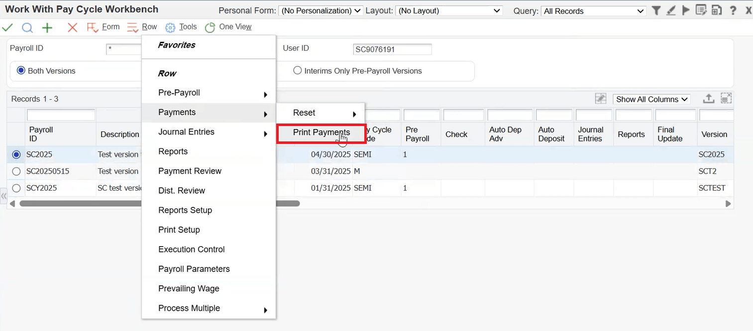

  9. 然後從資料列功能表中選取付款,然後按一下列印付款。
  10. sample-arch-image.png 的描述如下
    付款週期工作台 - 列印付款

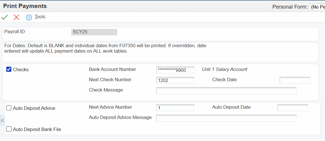

  11. 在「列印付款」表單中,選取支票核取方塊。
  12. 附註:如果取消選取支票核取方塊,就不會啟動支票列印。
    列印付款表單
  13. 使用視覺輔助列印支票,選取銀行帳號。
  14. sample-arch-image.png 的描述如下
    付款週期工作台 - 視覺輔助
  15. 若要編輯您要列印的下一個支票號碼,請選取個別的銀行帳號,編輯支票號碼欄位,並編輯您要列印為下一個支票號碼的號碼,然後按一下確定以儲存。
  16. 列印付款的報表輸出現在會在 P07200 應用程式中設定支票號碼。
  17. 複查設定並按一下「確定」。系統會依照定義的順序列印支票。

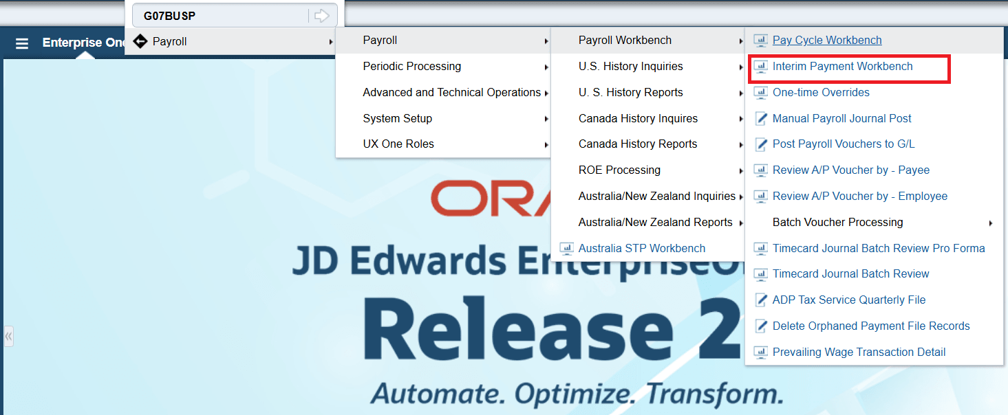

  1. 在「導覽器」(快速路徑) 中,輸入 G07BUSP (薪資) 。從薪資功能表選取薪資工作台,然後選取臨時付款工作台。
    期中付款維護作業程式 - 瀏覽

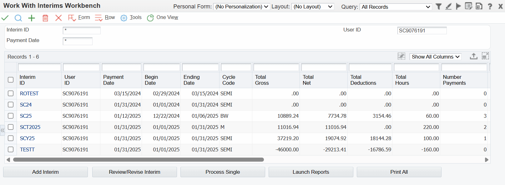

  2. 選取您要處理的期中 ID ,或建立新的期中 ID。
  3. sample-arch-image.png 的描述如下
    臨時付款維護作業程式 - 臨時識別碼

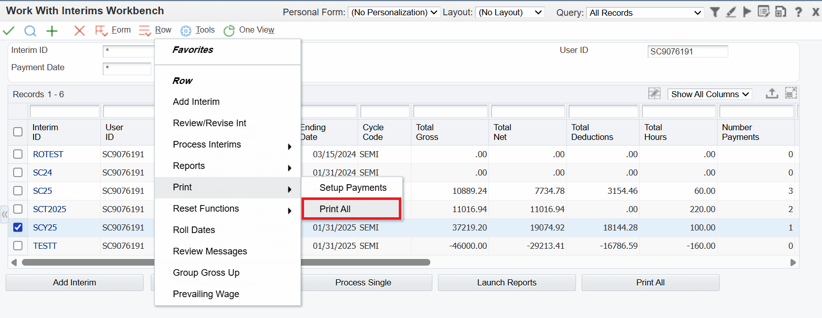

  4. 從列功能表中,選取列印,然後選取全部列印。
    臨時付款維護作業程式 - 列印臨時 ID
