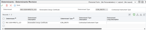

在此案例中,由於公司已購買 REC ,因此系統會設定代表 REC 的決定因素。
  1. 登入 EnterpriseOne Web 用戶端。
  2. 從 EnterpriseOne 功能表中,選取永續性架構設定 (G20S41),然後選取決定因素 (P20S05)。
  3. 在使用決定因子表單上,按一下新增以開啟決定因子修訂表單 (W20S05C)。
  4. 針對每一列,在下列欄位輸入值:
    • 因素:REC-2024-MRETS_123
    • 因素描述:Renewable Energy Certificate
    • 因素類型:CON_INSTR
  5. 按一下確定,以儲存決定因素。
  6. sample-arch-image.png 的描述如下
    決定因素修訂表單

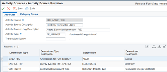

4:定義活動來源
為了將購買的電力列入合約工具的一部分,我們將設定 ELE_AKGD_REC (可再生電力 - REC) 作為活動來源。
  1. 從 EnterpriseOne 功能表中,選取永續性架構設定 (G20S41),然後選取活動來源 (P20S07)。
  2. 在使用活動來源表單上,按一下新增以開啟活動來源修訂表單 (W20S07C)。
  3. 輸入下列值:
  4. 活動來源 ELE_AKGD_REC
    活動來源詳細說明 Electricity Renewable - REC
    活動詳細描述 Electricity Renewable - REC
    活動類型 PE_MARKET
    異動來源 空白,因為交易會直接記錄
    請在方格資料欄中輸入值:
    • 因素:AKGD、ELECTRICITY、REC-2024-MRETS_123 (三種決定因素類型資料列)
  5. 按一下確定以儲存變更。
活動來源修訂版本表單

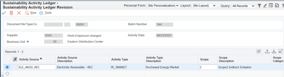

5:在活動分類帳中輸入永續活動記錄 (P20S11)
公司可以在購買合約工具時個別記錄交易,或者如果交易是在一年年底大量購買,則可以在分類帳中一次輸入所有交易。
  1. 從 EnterpriseOne 功能表中,選取永續性架構處理 (G20S10),然後選取永續性活動分類帳 (P20S11)。
  2. 在永續性活動分類帳表單上,按一下新增以開啟永續性活動分類帳版次表單。
  3. 在標頭與詳細資料區段中輸入下列值:
  4. 供應商 4343
    業務單位 30
    (選擇性欄位) 活動日期 System Date
    活動來源 ELE_AKGD_REC
    資源數量 500
    資源計量單位 KW
    交易金額 2000
    (選填) 註記 Market-based-May-2025
  5. 按一下確定以儲存記錄。
永續性活動分類帳修訂表單
