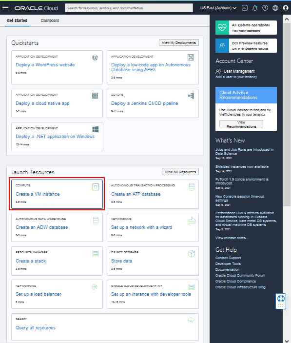

- 在 Oracle Cloud Infrastructure 主控台首頁中,按一下「組建」底下的建立 VM 執行處理。
或者,從主功能表選取「執行處理」,然後按一下「建立執行處理」。

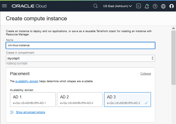

此圖解的描述 (create-linux-inst-ocihomepage.png) - 在「建立運算執行處理」頁面中輸入 Oracle Linux 執行處理的名稱。
附註:
「建立運算執行處理」頁面上有數個可展開的「進階選項」,本文件並未涵蓋這些選項。如需「進階選項」的相關資訊,請參閱 Oracle Cloud Infrastructure 文件中的建立執行處理。
此圖解的描述 (create-linux-inst-name.png) - 如有需要,請變更要建立執行處理的區間。
- 選取要建立執行處理的可用性網域。

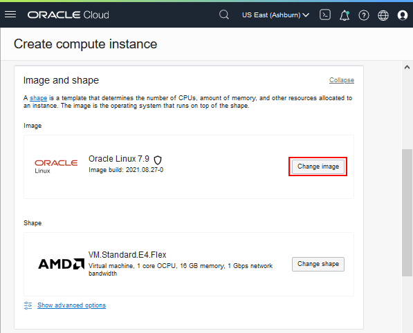

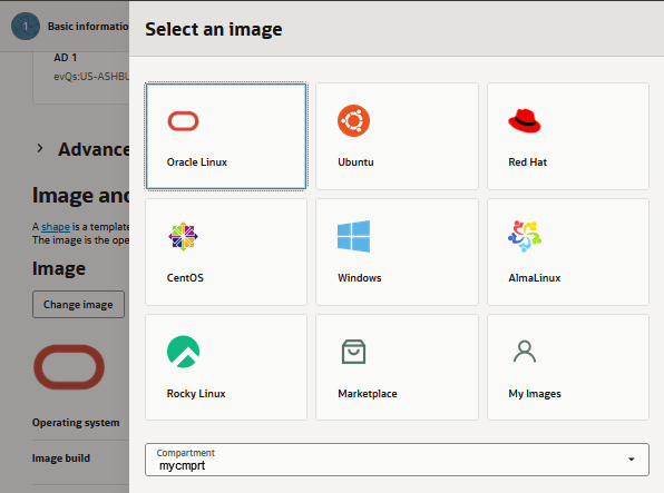

- 按一下變更影像,或接受預設值。

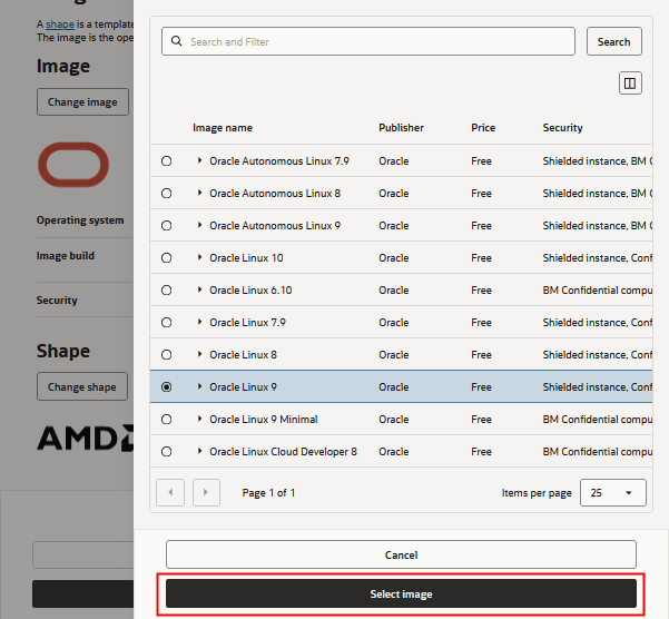

此圖解的描述 (create-linux-inst-chgimage.png) - 如果選取變更影像來源的選項,請在「選取影像」頁面上按一下 Oracle Linux 按鈕。
- 選取一個區間來建立執行處理。
- 選取 Oracle Linux 7.x、8.x 或 9.x 映像檔。
在此範例中,已選取 Oracle Linux 9。
此圖解的描述 (create-linux-inst-browseimage1of2.png)
此圖解的描述 (create-linux-inst-browseimage2of2.png) - 按一下選取影像。
如果出現提示,請檢閱並接受影像的條款。

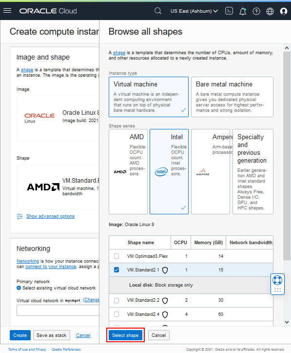

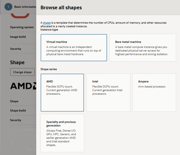

此圖解的描述 (create-linux-inst-chgshape.png) - 如果選取「變更資源配置」選項,請在「瀏覽所有資源配置」頁面上,選取「虛擬機器」作為執行處理類型。
此圖解的描述 (create-linux-inst-browseshapes1of2.png)

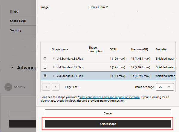

此圖解的描述 (create-linux-inst-browseshapes2of2.png) - 選取形狀數列,例如 AMD。
- 選取可用的資源配置,例如 VM.Standard.E4. 彈性 (1 個 OCPU、16 GB 記憶體),然後按一下選取資源配置。
請注意,與作業系統映像檔關聯的資源配置決定在 Cloud Manager 中建立節點時可以使用哪些資源配置。

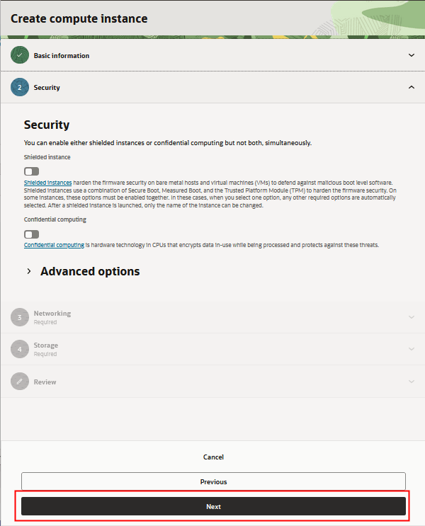

- 按下一步。
- 在「安全性」區段中,接受預設值,然後按一下下一步。

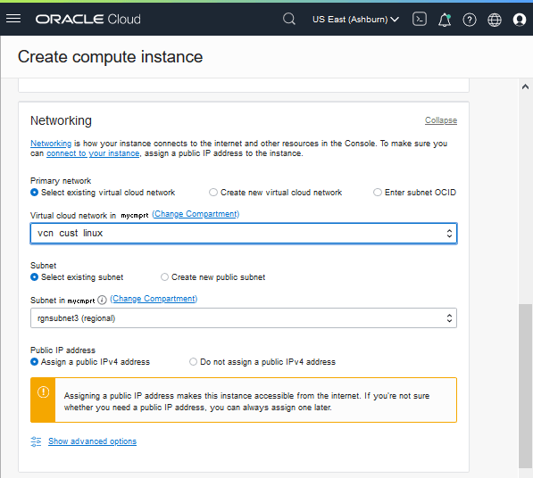

此圖解的描述 (create-linux-inst-select-vcn.png) - 為主要網路選擇下列其中一個選項:
- 選取現有的虛擬雲端網路
- 建立新的虛擬雲端網路
- 指定 OCID
此範例使用選取現有虛擬雲端網路選項。
- 從下拉式清單中選取虛擬雲端網路區間和 VCN。
- 為子網路選擇下列其中一個選項:
- 選取現有的子網路
- 建立新的公用子網路
此範例使用選取現有子網路。

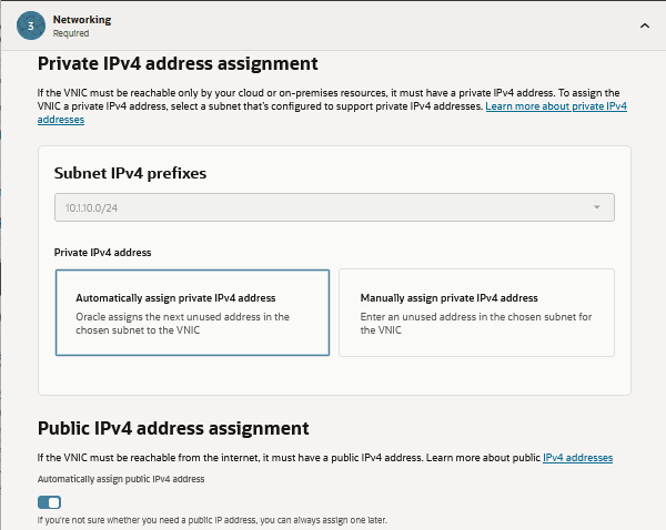

- 選取子網路區間和子網路。
- 接受預設選項以自動指派專用 IPv4 位址。
如果您選擇選取手動指定專用 IPv4 位址,請輸入您的 IPv4 位址。

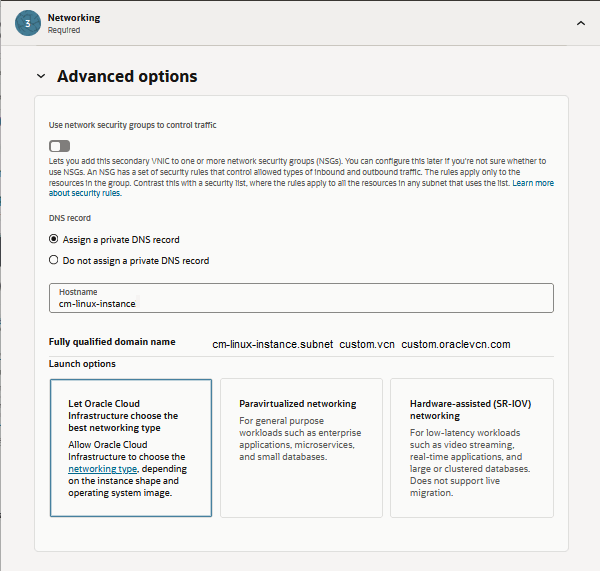

此圖解的描述 (create-linux-inst-networking-ipaddresses.png) - 若要讓執行處理可從網際網路存取,請選取自動對齊公用 IPv4 位址選項,如範例所示。
- 展開「進階」選項區段,然後選取指定專用 DNS 記錄選項。
此圖解的描述 (create-linux-inst-networking-assigndns.png) - 輸入主機名稱。
此範例使用與執行處理名稱 cm-linux-instance 相同的值。主機名稱是用來建立完整網域名稱 (FQDN),此名稱會顯示在主機名稱欄位下方。

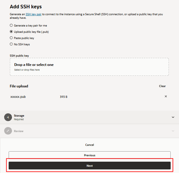

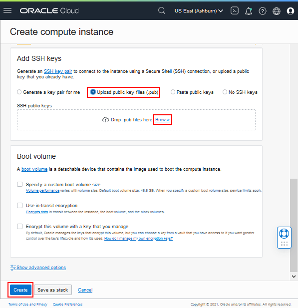

- 在「新增 SSH 金鑰」區域中,選取下列其中一個選項:
- 為我產生金鑰組
- 上傳公開金鑰檔 (.pub)
- 貼上公開金鑰
- 沒有 SSH 金鑰
此範例使用上傳公開金鑰檔案 (.pub) 。瀏覽以選取您儲存的公用 SSH 金鑰檔。
此圖解的描述 (create-linux-inst-networking-sshkeys.png) - 按下一步。

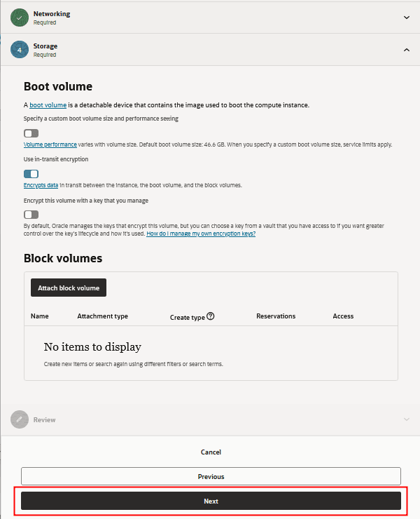

- 在「儲存體」區段中,您可以為開機磁碟區選擇下列選項。此範例接受使用傳輸中加密的預設選項。
- 指定自訂的開機磁碟區大小與效能
- 使用傳輸中加密 (預設為選取)
- 使用您管理的金鑰加密此磁碟區
此圖解的描述 (create-linux-inst-storage-section.png) - (可選擇) 附加區塊磁碟區。
- 按下一步。

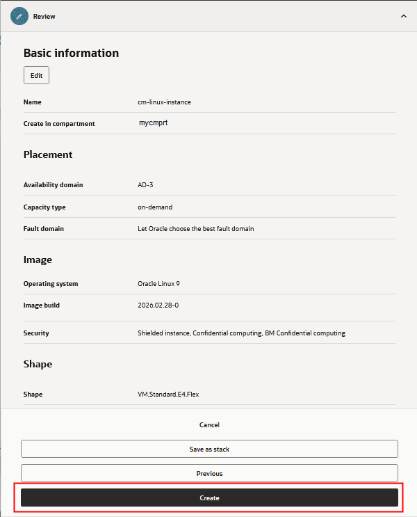

- 複查「基本」資訊,然後按一下建立。

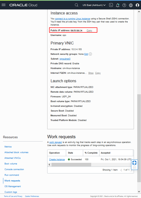

此圖解的描述 (create-linux-inst-review.png) - 在「執行處理詳細資訊」頁面中監督建立執行處理。

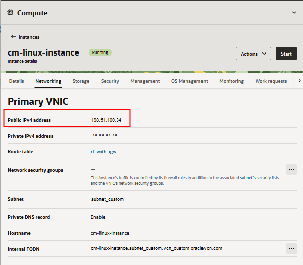

- 在執行處理的「運算主控台」詳細資訊頁面中,複製執行處理的公用 IP 位址。
此圖解的描述 (create-linux-inst-details-networking.png)

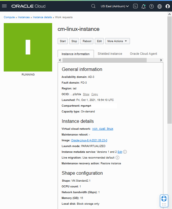

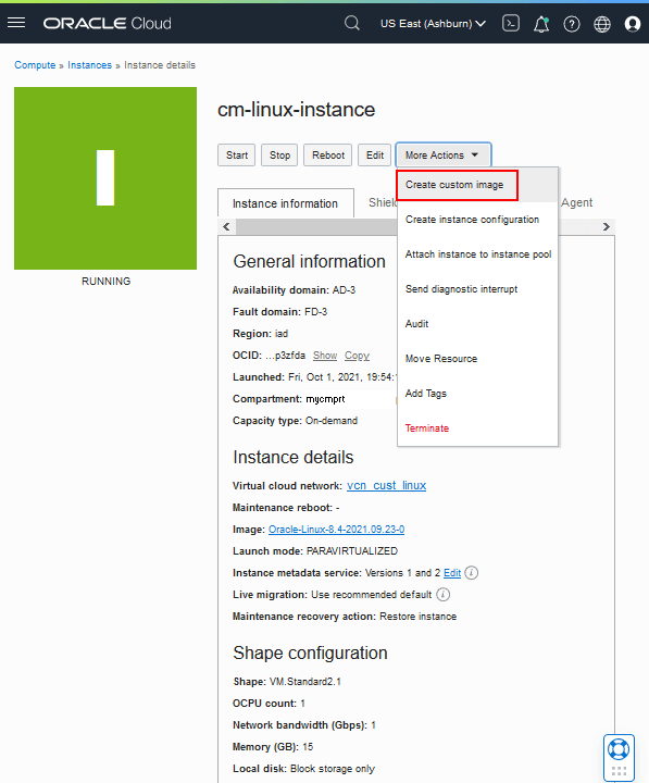

- 在 Oracle Cloud Infrastructure Compute 主控台中,選取運算,然後選取執行處理。
- 尋找自訂 Oracle Linux 執行處理。
- 按一下「動作」圖示,並選取檢視詳細資訊。
- 依序選取動作、其他動作,然後選取建立自訂影像。
此影像的描述 (create-custom-image-inst-details-page.png) - 選取自訂映像檔所在的區間。
- 輸入名稱,例如 cm-linux-custom-image。
此圖解的描述 (create-custom-image-dialogbox.png) - 按一下建立自訂影像。
- 依序選取運算、實例,然後選取自訂影像。
- 找出自訂影像,然後從「動作」功能表中選取檢視詳細資訊。

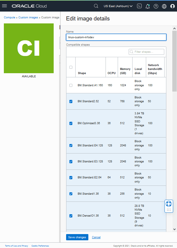

- 監督「影像詳細資訊 (Image Details)」頁面上的進度。當自訂映像檔的狀態變更為「可用」時,請複製該映像檔的 OCID。

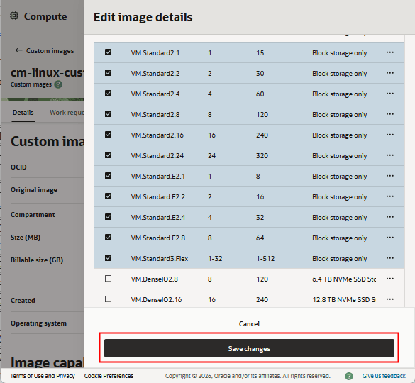

此圖解的描述 (create-custom-image-details-page.png) - 在自訂影像詳細資料頁面上,按一下動作,然後按一下編輯詳細資料。在「編輯影像詳細資訊」頁面上,新增或移除影像的相容形狀,然後按一下儲存變更。
請參閱 Oracle Cloud Infrastructure 文件中的管理自訂映像檔。
Cloud Manager 支援的資源配置包括:
形狀 OCPU 記憶體 (GB) 網路頻寬 (Gbps) VM.Optimized3.Flex 1-18 1-256 4-72 VM.Standard.E4.Flex 1-64 1-1024 1-64 VM.Standard.E3.Flex 1-64 1-1024 1-64 VM.Standard2.1 1 15 1 VM.Standard2.2 2 30 2 VM.Standard2.4 4 60 4.1 VM.Standard2.8 8 120 8.2 VM.Standard2.16 16 240 16.4 VM.Standard2.24 24 320 24.6 VM.Standard.E2.1 1 8 0.7 VM.Standard.E2.2 2 16 1.4 VM.Standard.E2.4 4 32 2.8 VM.Standard.E2.8 8 64 5.6
此圖解的描述 (create-custom-image-edit-image-details-page.png)

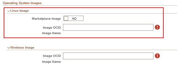

- 以雲端管理員身分登入 Cloud Manager 執行處理,按一下 Cloud Manager 設定值卡,然後選取「基礎架構設定」頁面。
- 在「作業系統映像檔」段落的「Linux 映像檔」中,視需要為市集映像檔交換器選取「否」。
- 在「映像檔 OCID」欄位中,輸入專用 Linux 映像檔的 OCID。
此圖解的描述 (linuxcustom-infrastructure-settings-ossys.png) - 請檢查其餘的設定值,然後按一下儲存,再按一下重新整理 OCI 描述資料,即可在 Cloud Manager 中使用與此影像關聯的資源配置。
