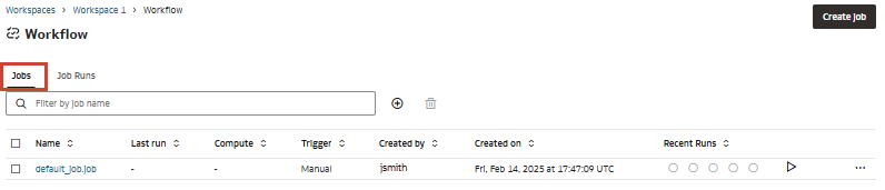

您可以從工作流程首頁的工作頁籤,追蹤及管理 Oracle AI Data Platform 中的所有工作。在工作執行頁籤中,您可以查看工作歷史記錄以及目前進行中的執行狀態。
反白顯示「工作」頁籤的工作流程頁面
