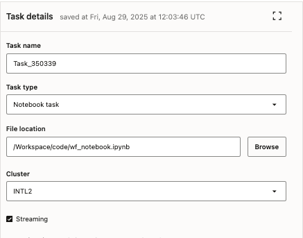

  10. 選取記事本Python 作為工作類型
  11. 按一下瀏覽,然後瀏覽至要新增為「串流」作業的記事本或 Python 命令檔。按一下「選取」
  12. 選取記事本或 Python 作業的運算叢集 (如果尚未連附的話)。
  13. 選取串流核取方塊。選取「串流處理」會停用執行逾時與作業相依性作為選項。
    已選取「串流處理」核取方塊來開啟「建立作業詳細資訊」頁面
