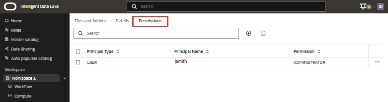

工作區權限
您可以針對您擁有且套用至其所有內容的工作區,設定以角色為基礎的動作控制項。
工作區權限是從工作區首頁頂端的「權限」頁籤來管理。
工作區權限頁籤
使用者可以被授予下列權限:
  • 使用者:您可以在 root 中建立資料夾 / 檔案,並具有共用資料夾的「管理」權限。
  • PRIVILEGED_USER:您具有 USER 權限,也可以建立運算。
  • ADMINISTRATOR:您擁有所有工作區物件的 ADMIN 權限,可以更新或刪除工作區和管理權限。
附註:
工作區的 USER 權限也會授予使用者共用資料夾中所有物件的 MANAGE 權限。共用資料夾無法刪除、重新命名或移動。
您可以將權限授予使用者、群組或角色。您可以從 Oracle AI Data Platform 使用者清單中選取使用者,或依 OCID 新增已使用或角色。

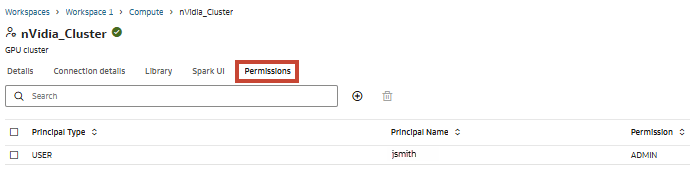

運算叢集權限
您可以控制哪些使用者和角色擁有運算叢集的檢視、讀取和管理員存取權。
您可以從叢集中的權限頁籤建立及管理使用者權限。
開啟叢集頁面,且標示「權限」頁籤
身為管理員,您可以將權限授予至少具有「使用者」工作區權限的任何主要項目。
操作 讀取 使用 管理員

建立叢集權限
您可以控制哪些使用者和角色可以查看及修改叢集。
  1. 瀏覽至您的工作區,然後按一下運算。
  2. 按一下您的叢集,然後按一下權限頁籤。
  3. 按一下 新建權限圖示 新權限。
  4. 從下拉式清單中選取權限層次和使用者類型。
  5. 選取要依使用者名稱或 OCID 新增使用者。
    • 針對使用者名稱,按一下「搜尋」並輸入使用者名稱。從清單中選取該使用者。
    • 在輸入 OCID 中,輸入使用者的 OCID。
  6. 按一下建立。

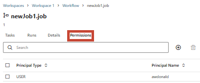

工作權限
工作權限控制哪些使用者和角色可存取您的工作。
您可以從工作中的「權限」頁標,管理可存取您工作的使用者與角色。
標示「權限」頁籤的「工作」頁面
職務使用者可使用下列權限層級:
  • 讀取
  • 使用
  • 管理
  • 管理員
每個權限層級均可存取不同的作業集,如下所述。

建立工作權限
您可以建立權限來控制哪些使用者和角色可以存取您的工作。
您只能授予您擁有之工作的存取權。
  1. 瀏覽至您要授予存取權的工作。
  2. 按一下許可權。
  3. 按一下 新建權限圖示 新權限。
  6. 按一下建立。

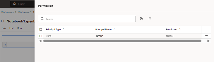

記事本權限
記事本權限決定哪些使用者、角色及群組可以檢視及修改您的記事本。
按一下記事本右上角的動作,然後按一下權限,即可檢視記事本的權限。您可以從權限頁面,檢視、建立、修改或刪除記事本的權限。您可以在搜尋列中輸入使用者,以篩選顯示的使用者清單。
記事本權限頁面
以下為記事本使用者可用的權限層次:

建立記事本權限
您可以為自己擁有的筆記型電腦設定個別的權限。
  1. 導覽至您要設定權限的記事本。
  2. 按一下動作,然後按一下權限。
  3. 按一下 建立權限圖示 建立權限。
  4. 從下拉式功能表中選取權限層級、主要項目類型和使用者。
  5. 按一下「儲存」。

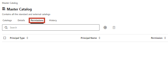

主目錄權限
主目錄層級的權限決定誰可以建立新標準與外部目錄,並將權限授予其他人。
您可以從權限頁籤管理主目錄的權限。
已標示「權限」頁籤的主要目錄頁面
建立 Oracle AI Data Platform 的使用者會自動獲得主目錄的 ADMIN 權限。「主目錄」有兩個權限階層:
  • CREATE_CATALOG:使用者可以建立標準與外部型錄。
  • CREATE_CREDENTIAL:使用者可以在「證明資料儲存」中建立證明資料。
  • CREATE_SHARE:使用者可以建立資料共用。
  • CREATE_RECIPIENT:使用者可以建立資料共用收件者。
  • 管理員:使用者可以檢視所有目錄、建立、編輯或刪除目錄、證明資料、共用、收件者及其子項物件,以及授與或撤銷權限。

建立主要目錄權限
您可以設定權限來管理可建立、編輯及刪除型錄的人員,以及將權限授予其他人。
  1. 在「首頁」上,按一下主目錄。
  2. 按一下權限頁籤。
  3. 按一下 新建權限圖示 新權限。
  6. 按一下建立。

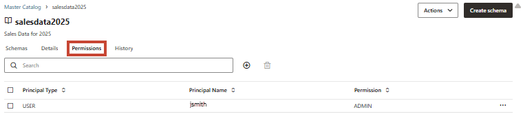

標準目錄權限
您可以管理標準型錄的權限,以決定哪些使用者、角色及群組可以檢視及修改您的型錄。
您可以從目錄的權限頁籤設定標準目錄的權限。您可以在搜尋列中輸入名稱,以篩選可存取您目錄的使用者和角色清單。
「目錄權限」頁面
在型錄層次設定的權限會重複套用至型錄的任何下階。綱要層次設定的權限會套用至綱要的任何子項物件。
  • SELECT:使用者可以讀取 / 列出目錄、綱要和磁碟區。使用者可以對檢視表與表格執行選取查詢。
  • 管理:使用者擁有「標準」目錄層次的所有「選取」權限,可以更改綱要、表格以及檢視,以及寫入磁碟區。使用者也可以插入、更新及刪除表格中的資料。
  • CREATE_SCHEMA:使用者擁有「標準」目錄層次的所有「管理」權限,可以在目錄中建立新綱要。
  • ADMIN :使用者擁有「標準」目錄層次的所有 Create_Schema 權限,可以刪除綱要以及管理其他使用者權限

建立目錄權限
您可以授與檢視及修改目錄、綱要、表格以及磁碟區的權限。
  1. 在「首頁」上,按一下主目錄。
  2. 瀏覽至您要建立新權限的目錄,然後按一下權限頁籤。
  3. 按一下 新建權限圖示 新權限。
  6. 按一下建立。

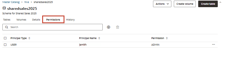

綱要權限
綱要權限決定哪些使用者、角色以及群組可以檢視及修改您的綱要及其子項物件。
您可以從綱要權限頁籤控制可以存取綱要的使用者和角色。
綱要頁面開啟時會反白顯示權限頁籤
綱要權限授與下列動作:
