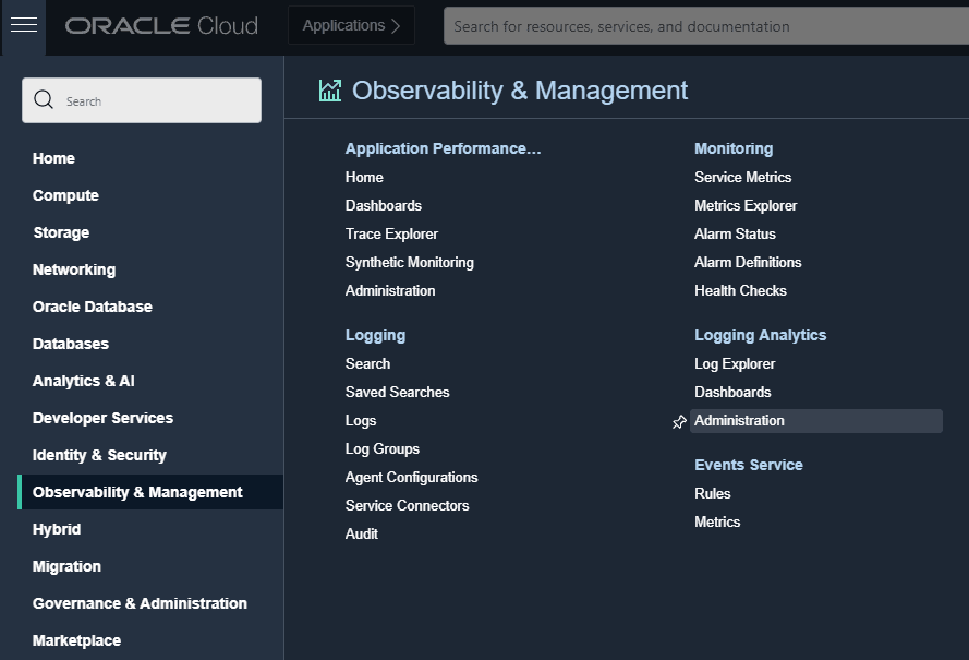

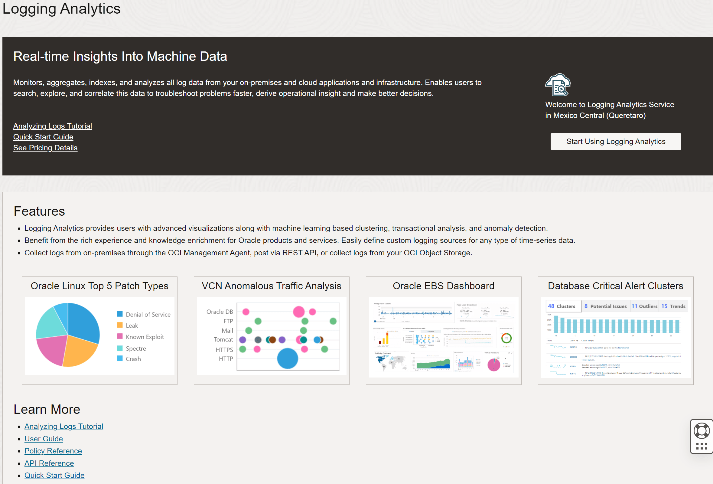

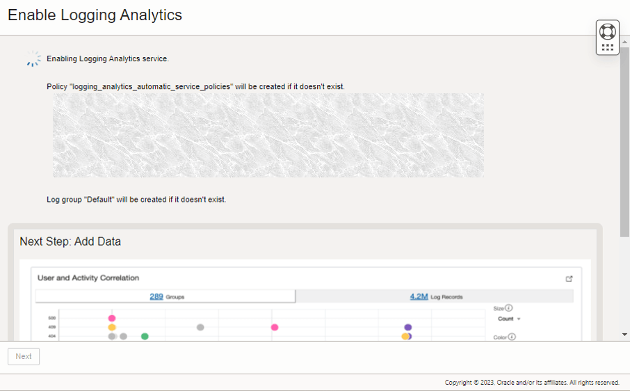

- 您可以從最上層的 OCI 主控台功能表取得日誌記錄分析。導覽至可觀測性與管理,然後按一下記錄分析。
ela1 圖解描述 - 請複查可提供服務部分高階詳細資訊的到職頁面,以及開始使用日誌記錄分析服務的選項。按一下開始使用日誌記錄分析。
ela2 圖解描述 - 複查自動建立的原則。如需已建立的原則清單,請參閱加入日誌記錄分析時建立的原則。如果日誌群組不存在,則會建立預設。順利啟用日誌記錄分析之後,請按一下下一步以繼續進行作業。

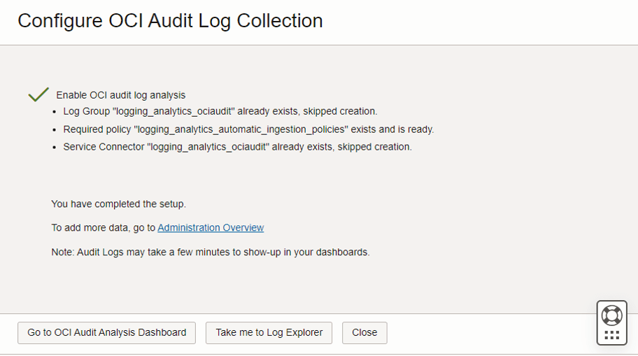

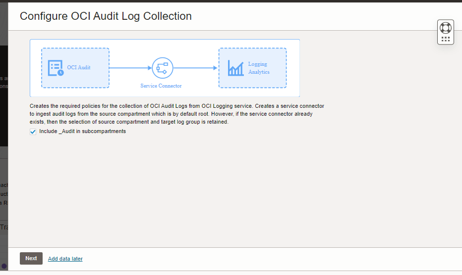

ela3 圖解描述 - 已設定「OCI 稽核日誌」集合。預設會啟用在子區間中包含 _Audit 核取方塊。如需設定 OCI 稽核日誌收集所建立的原則清單,請參閱上線時建立的原則日誌記錄分析。按下一步。
ela4 圖解描述 - 順利啟用「OCI 稽核日誌分析」之後,請按一下移至 OCI 稽核日誌儀表板並檢視分析。

- 移至「管理」頁面。在「日誌記錄分析」中,按一下左上角的功能表,然後選取管理。「管理」頁面隨即開啟。

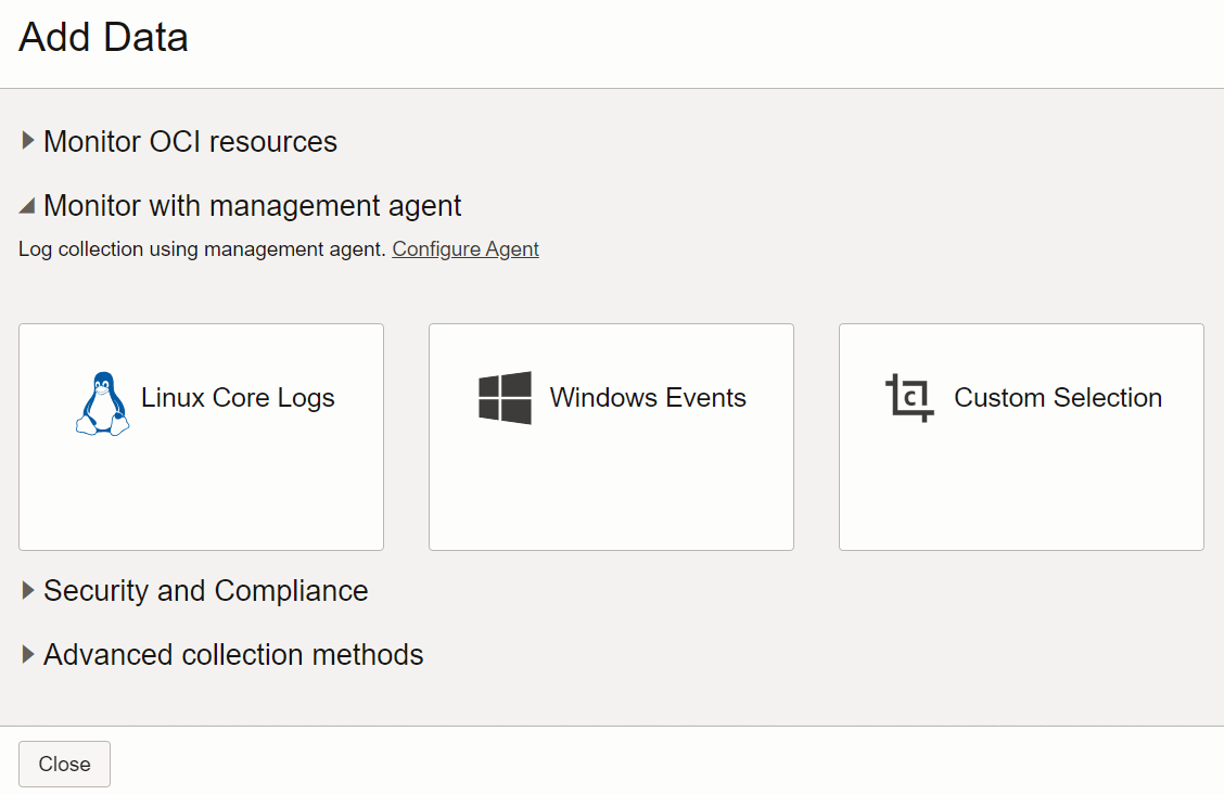

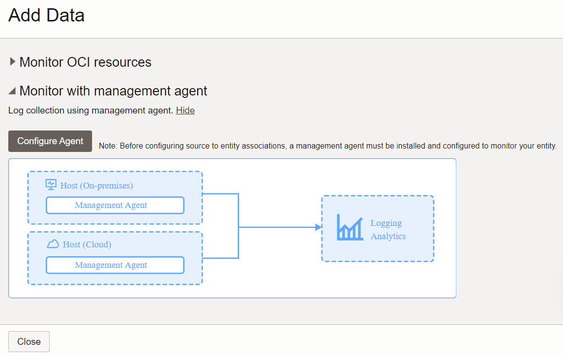

- 按一下新增資料。即會開啟「新增資料」頁面。展開使用管理代理程式監督段落。
sui2 圖解描述 - 按一下設定代理程式連結。此段落會展開有關以管理代理程式為基礎之日誌收集的詳細資訊。

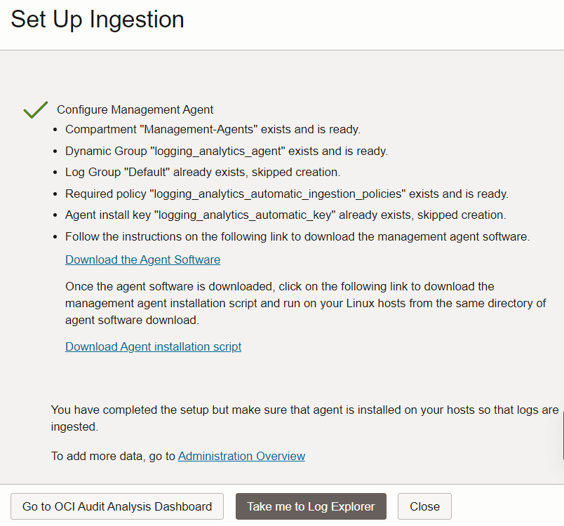

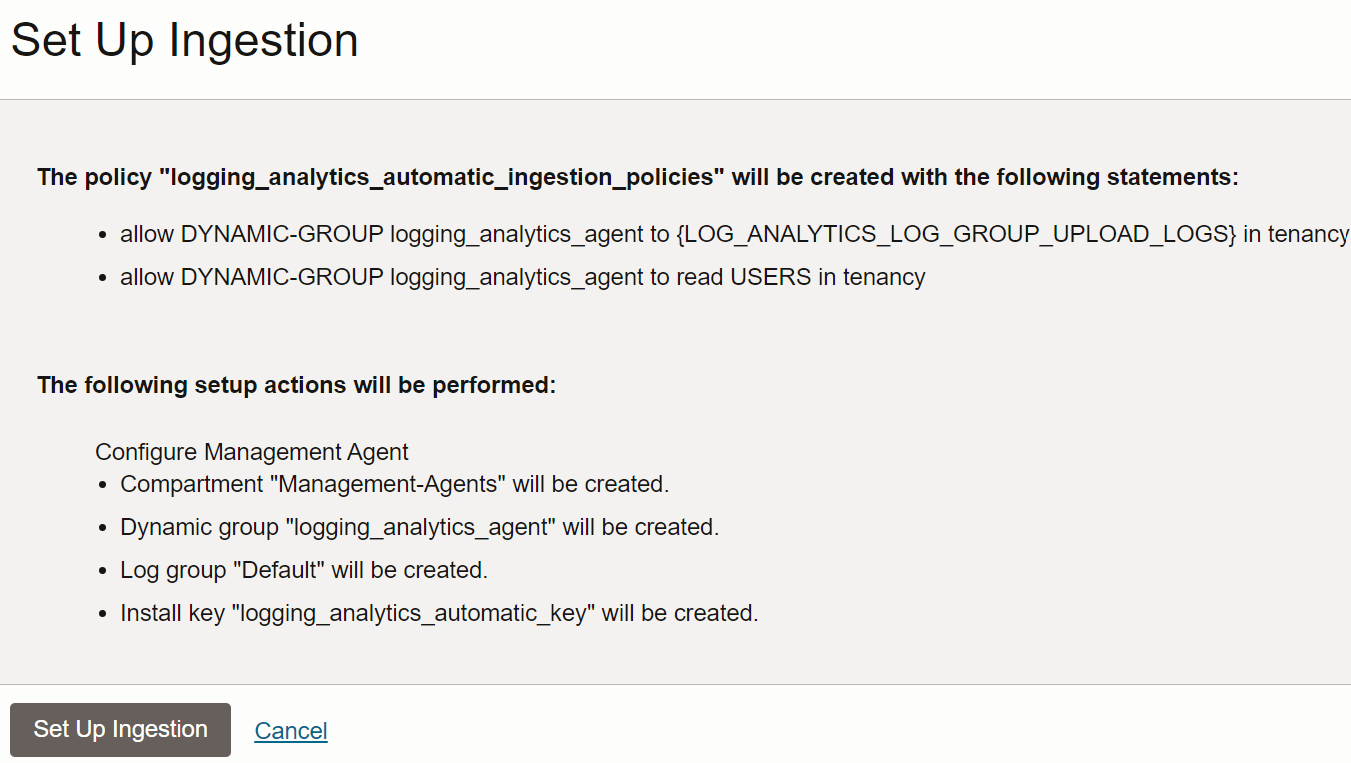

sui3 圖解描述 - 按一下設定代理程式按鈕。這時會開啟「設定攝取」對話方塊。
- 複查使用列出的原則敘述句自動建立的原則。請注意自動建立的資源。按一下設定擷取。
sui4 圖解描述 - 請依照下載代理程式軟體連結來下載管理代理程式軟體。完成下載之後,請依照下載代理程式安裝命令檔連結取得安裝命令檔。在下載管理代理程式的相同目錄中,於 Linux 主機上執行安裝命令檔。如需安裝管理代理程式的詳細指示,請參閱 Install Management Agents 。
sui5 圖解說明 請確定在安裝代理程式時部署日誌記錄分析 Plug-in。在安裝過程中,您必須建立回應檔,其中必須包含下列有關啟用日誌記錄分析 Plug-in 的一行:
Service.plugin.logan.download=true
- 順利設定「管理代理程式」之後,請按一下關閉。

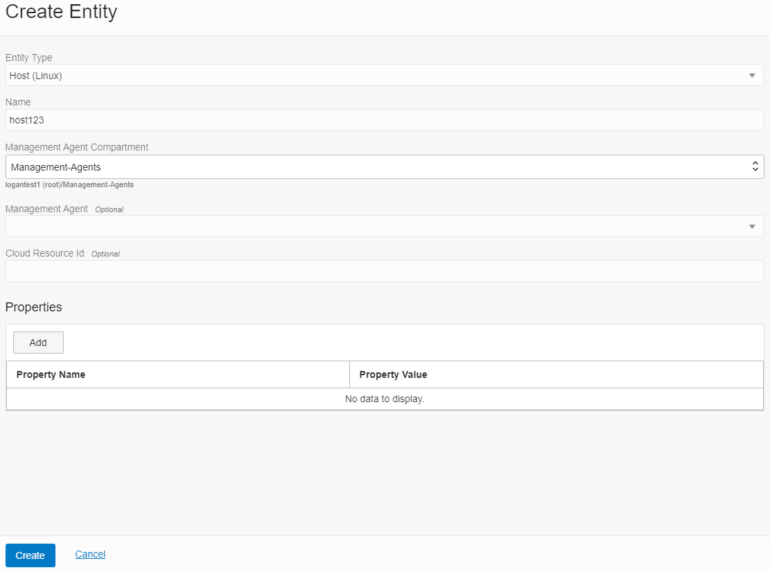

將您的主機對應至日誌記錄分析中的實體
若要透過代理程式持續收集,代表內部部署或雲端資產的實體必須存在於日誌記錄分析中。安裝管理代理程式時,會自動建立日誌傳送主機和管理代理程式的個體。確認您的日誌記錄分析環境中有實體。如果必要的實體不存在,請加以建立。
建立實體時,請選取管理代理程式作為管理代理程式區間,然後選取先前安裝的代理程式。當您遵循加入或設定攝取的步驟時,精靈會自動建立此區間,並在其中找到該代理程式。
- 從 OCI 主控台功能表,瀏覽至可觀測性與管理,然後按一下記錄分析。移至管理頁面。
- 在左側,選取要在其中建立實體的區間。
- 在左側功能表上,按一下實體資源功能表連結。您也可以按一下右側「實體」面板中的計數。
- 在「實體」清單頁面中,按一下建立實體按鈕。
- 選取主機 (Linux) 作為實體類型。您可以開始輸入名稱來篩選下拉式清單。
- 提供實體的名稱。在此範例中,我們將使用
host123,但通常會使用實際的主機名稱。 - 選取管理代理程式作為「管理代理程式」區間。
- 選取先前安裝的代理程式。
- 按一下建立。
myh9 圖解描述

- 在使用管理代理程式監督底下,按一下自訂選擇。
請注意,對於主機 (Linux) 實體類型的日誌,您也可以按一下 Linux 核心日誌,取得特定類型的實體精簡清單,以及適用的來源。不過,為了體驗精靈的完整功能,我們將選取自訂選項。

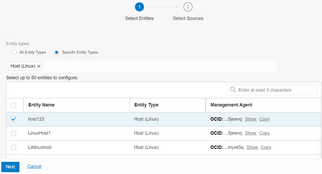

sui2 圖解描述 在產生的設定代理程式型日誌收集頁面中,會列出所有設定的實體。
- 透過指定實體類型,從實體清單中進行篩選。選取指定實體類型。從功能表中選取 Host (Linux) 實體類型。
- 從主機 (Linux) 類型的實體清單中,選取最多 50 個實體以設定與來源的關聯。按下一步。

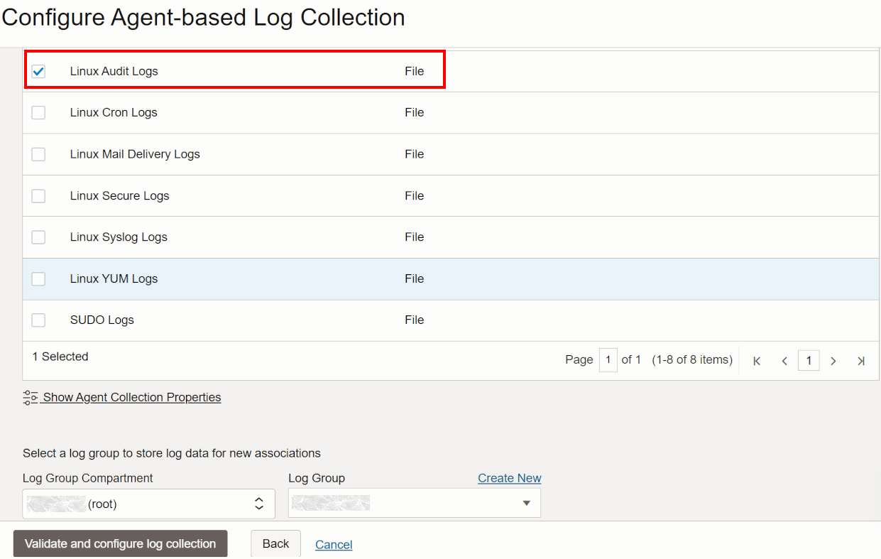

ca4 圖解描述 - 從表格中選取最多 25 個要與所選實體關聯的來源。

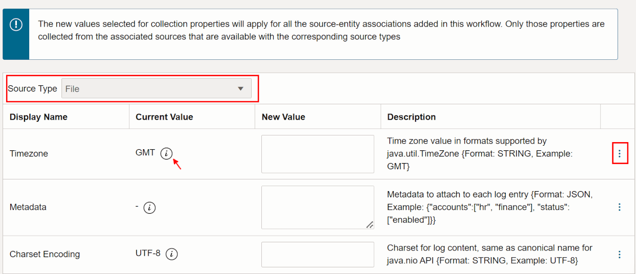

ca7 圖解描述 - 按一下顯示代理程式收集特性以展開區段。您在此處指定的代理程式特性將會套用至在此工作流程中新增的所有來源實體關聯。系統會根據您先前的選擇,植入來源類型。表格中會列出該來源類型的代理程式特性。
ca9 圖解描述
- 將游標停留在資訊圖示上,即可瞭解預設值為何。
- 在新值欄位中,輸入您要修改之特性的新值。確定指定的值資料類型。如需您可以針對每個來源類型修改的特性清單及其對應的資料類型,請參閱管理代理程式的進階組態選項:修改代理程式特性。
- 若要將特性變更為預設值,請按一下「動作」功能表圖示,然後選取重設為預設值。
- 若要清除目前的特性值,請按一下「動作」功能表圖示,然後選取清除目前的值。如果您清除目前的值,則會繼承新值。在您儲存目前的變更並重新開啟此對話方塊之後,新值就會顯示在表格中。
若要瞭解設定代理程式特性的各種階層層次及其值的繼承規則,請參閱管理代理程式的進階組態選項:修改代理程式特性。
- 選取要關聯的實體和來源之後,請指定要收集的日誌資料所在的日誌群組。
- 選取要在其中建立日誌群組的日誌群組區間。
- 選取必須儲存日誌的日誌群組。選取先前在設定攝取時建立的 logging_analytics_ociaudit 日誌群組。
若要在同一個區間中建立新的日誌群組,請按一下新建。這時會開啟建立日誌群組對話方塊。指定新日誌群組的名稱,並提供適當的描述。按一下建立。

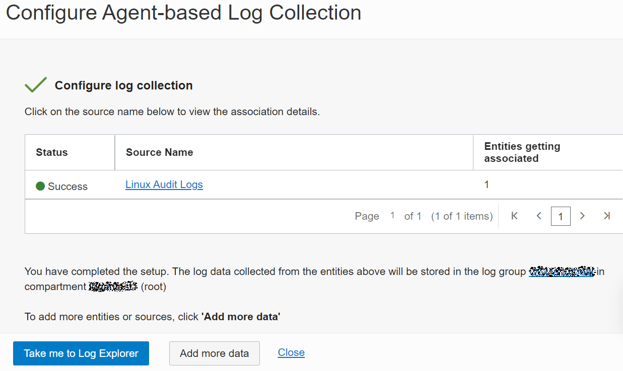

- 若要完成關聯,請按一下驗證並設定日誌收集。
- 建立關聯之後,就會顯示確認。您也可以檢視活動的狀態。若要檢視關聯的詳細資訊,請按一下來源名稱。
順利設定關聯後,就會開始收集日誌。按一下將我帶到日誌總管以檢視日誌資料。

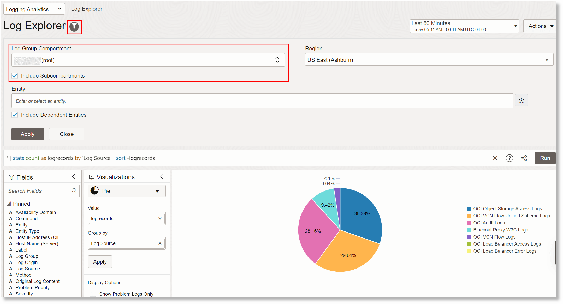

- 檢視日誌總管。
按一下「日誌總管」右邊的範圍篩選圖示。
el3 圖解描述
系統會自動選取先前建立的預設日誌群組區間。不過,如果您想要變更日誌群組區間,請選取區間。
區間選取器可讓您根據日誌群組所在的區間,選擇要包含在搜尋中的日誌群組。當您在此處選擇區間時,系統會自動包含此區間和所有子項區間。透過使用根區間,您將根據使用者的區間存取原則和這些區間中的日誌群組,搜尋使用者可存取的所有日誌。

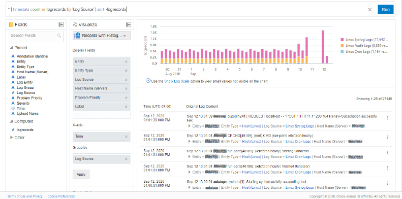

大約兩分鐘後,您應該開始查看來源的日誌。「預設搜尋」是一個圓餅圖,顯示所有日誌來源的日誌項目數目。

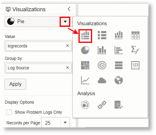

- 探索記錄檢視。
按一下「視覺化」功能表,並將選取項目變更為含有長條圖的記錄:
el4 圖解描述
此檢視會顯示時間交錯之所有日誌來源的日誌項目:

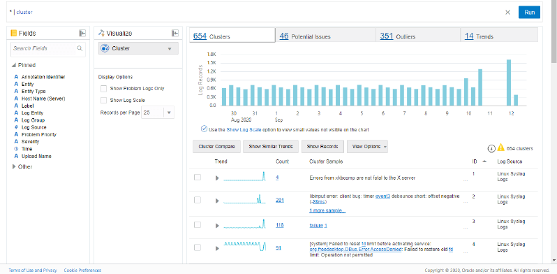

el5 圖解描述 - 查看叢集分析 (Cluster Analysis) 。
您可以在搜尋畫面中看到過去 14 天收集了 27,145 個日誌項目。這是非常大量可供手動檢查的日誌。在較大的生產環境中,14 天期間內可能會有數十億筆日誌項目。
將「視覺化」選項變更為叢集。
畫面會變更以顯示日誌項目的叢集。在這裡,您可以看到日誌項目的 27k 已降為僅 654 個叢集,而我們已識別出 46 個叢集,這些叢集表示潛在問題,351 個叢集似乎是極端值。隨著資料集越長一段時間,叢集功能越好,因為要比較的資料週期性模式越多。
el7 圖解描述
在第二個項目中,您可以看到某種類型的日誌項目計數為 281。這表示過去 14 天內,遵循此相同模式的日誌項目發生了 281 次。叢集範例的部分會顯示為藍色連結。也就是因為在 281 筆記錄中,使用這種相似造型,藍色部分會因不同的日誌項目而異。按一下藍色連結,即可查看特定執行處理的所有變體。

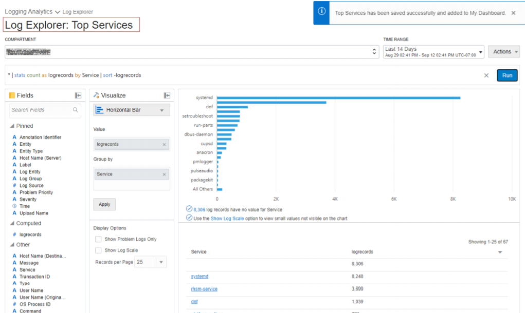

el8 圖解描述 - 儲存搜尋。
儲存搜尋非常重要,因為有幾個原因。首先,您可能想要定期使用搜尋而不需重新寫入。您也可以建立搜尋,讓整個組織中的許多人員使用這些搜尋,以一致地檢視重要的層面。此外,已儲存的搜尋可作為儀表板的小工具,您稍後會在此逐步解說中看到。

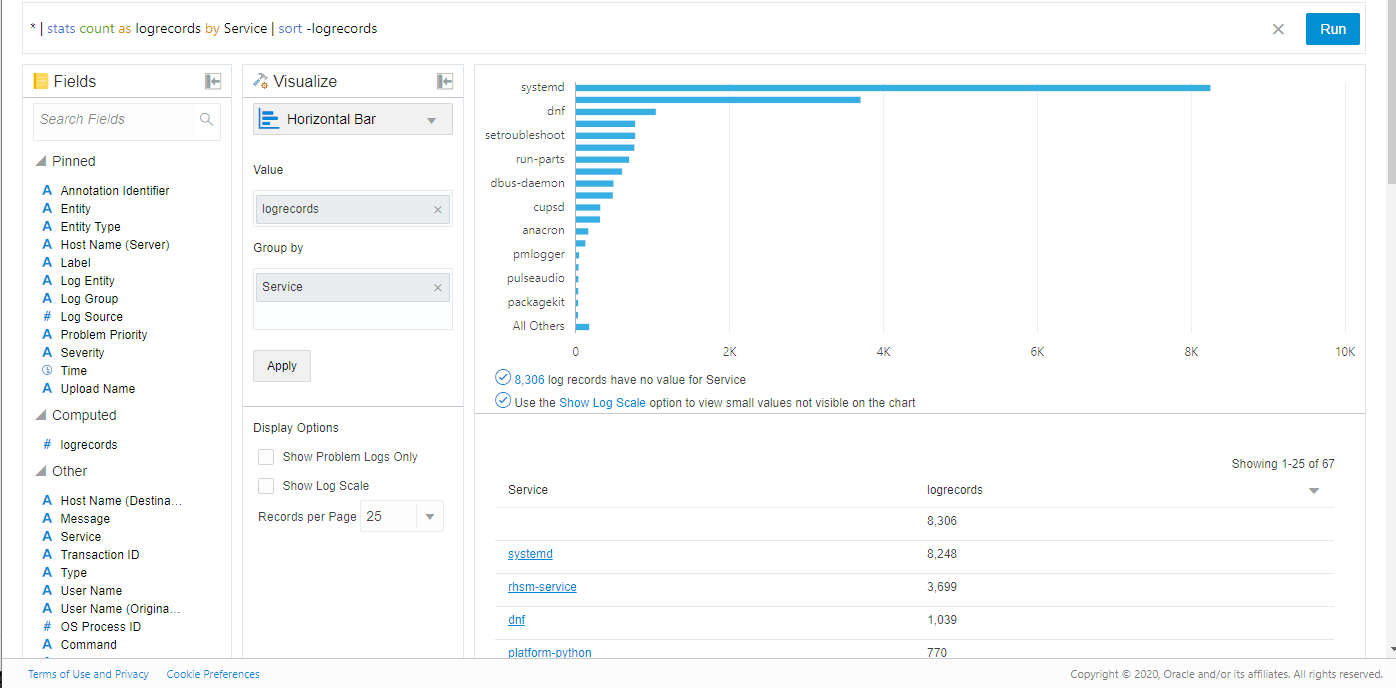

將您的視覺化變更為水平長條圖。

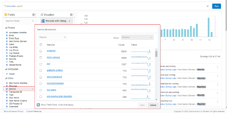

依照預設,您會得到一個圖表,其中的群組方式欄位選擇為來源 (如果您已在上方進行其他查詢變更,則可能是空白的)。您可以將其他、服務欄位拖曳至群組方式欄位,然後按一下套用按鈕。
您會看到一個長條圖,根據下列日誌項目數顯示主機上最常使用的服務:
el9 圖解描述
如果您未見到計數中遞減的值,請確定您的查詢具有作為日誌記錄來建立具有該值的計算欄位,然後將

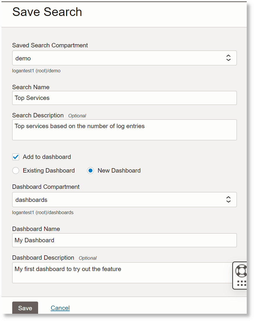

|sort -logrecords新增至搜尋。這會依記錄數遞減排序。請參閱上方的螢幕擷取畫面,瞭解所使用的查詢。- 選取要儲存搜尋的區間。
- 提供搜尋的名稱與描述。
- 按一下新增至儀表板核取方塊。
- 若要將已儲存的搜尋小工具新增至新的儀表板,請選取新建儀表板。或者,您可以將它新增至現有儀表板。
- 選取儀表板的區間。
- 如果是新儀表板,請指定新儀表板的名稱和描述。否則,請選取現有的儀表板名稱。
- 按一下儲存按鈕。
el10 圖解描述
您現在會看到日誌總管標題已變更,以包含您目前使用的已儲存搜尋名稱。如果您在此處進行變更並前往動作,請按一下儲存,即可更新已儲存的搜尋。

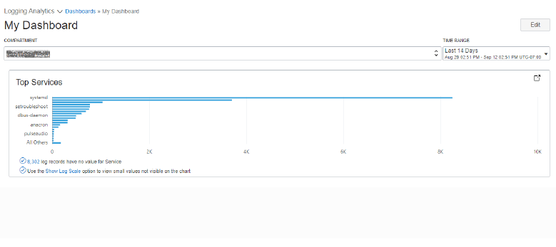

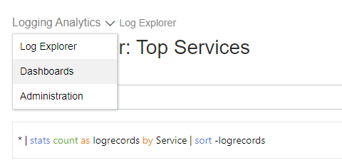

el11 圖解描述 - 檢視儀表板。
從頂端的導覽控制項中,按一下「日誌記錄分析」,然後選取「儀表板」。
el12 圖解描述

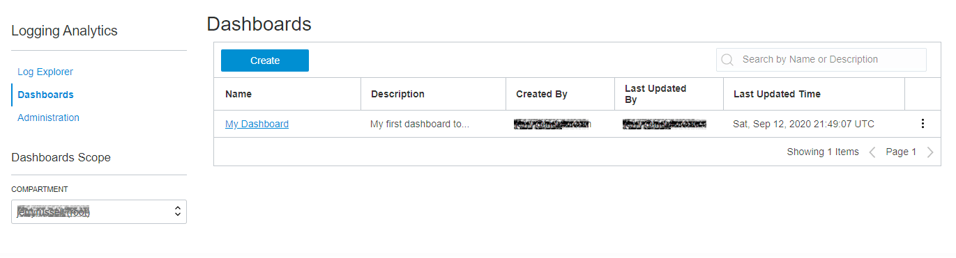

您會在儲存搜尋的同時看到儀表板清單頁面,其中包含您先前建立的儀表板。如果您未在此處見到新的儀表板,請確定在左側選取的區間是您儲存儀表板的位置。
el13 圖解描述
按一下儀表板名稱以檢視儀表板。您可以在此處新增更多已儲存的搜尋小工具、變更頁面的版面配置和小工具的大小。如果您變更時間範圍或區間篩選條件,將會變更所有已儲存搜尋小工具的資料。
