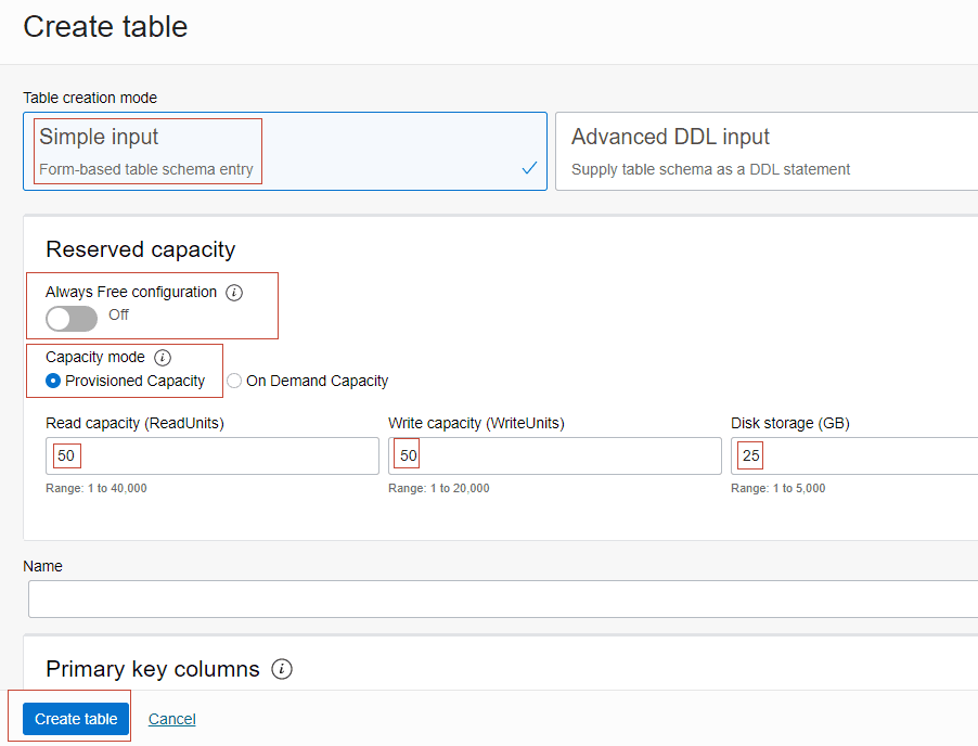

建立單一表格:簡單輸入模式
瞭解如何使用「簡單輸入」表格建立模式,從 NoSQL 主控台建立表格。
若要建立表格:
  1. 從基礎架構主控台存取 NoSQL 主控台。請參閱從基礎架構主控台存取服務。
  2. 按一下建立表格。
  3. 在「建立表格」對話方塊中,選取表格建立模式的簡單輸入。
  4. 在保留的容量下,您可以選擇啟用永遠免費組態或設定容量模式。永遠免費組態目前只能在鳳凰城區域使用。

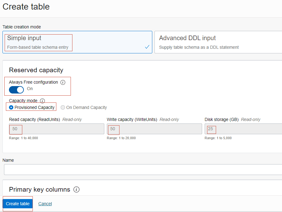

    • 永遠免費組態 (僅適用於鳳凰城區域):
      啟用切換按鈕以建立永遠免費 NoSQL 表格。停用切換按鈕會建立一般 NoSQL 表格。您最多可以在租用戶中建立三個永遠免費 NoSQL 表格。如果租用戶中有三個永遠免費 NoSQL 表格,則會停用建立永遠免費 SQL 表格的切換按鈕。
      如果您啟用切換按鈕來建立永遠免費 NoSQL 表格,系統就會指派預設值給讀取容量、寫入容量和磁碟儲存欄位。「容量」模式會變成已佈建的容量。無法變更這些值。
      若要進一步瞭解使用「永遠免費組態」選項建立之表格的詳細資訊、功能和限制,請參閱永遠免費服務。
      crttbl_af_prov.png 描述如下
      crttbl_af_prov.png 圖解描述
      若要建立一般表格,請停用切換按鈕。您將可以為表格輸入適當的產能值。
      • 讀取容量 (ReadUnits):輸入讀取單位的數目。請參閱預估容量以瞭解讀取單位。
      • 寫入容量 (WriteUnits):輸入寫入單位的數目。請參閱預估產能以瞭解寫入單位。
      • 磁碟儲存 (GB):指定表格所要使用的磁碟空間 (GB)。請參閱預估容量以瞭解儲存容量。
      crttbl_paid_prov.png 描述如下
      crttbl_paid_prov.png 圖解描述

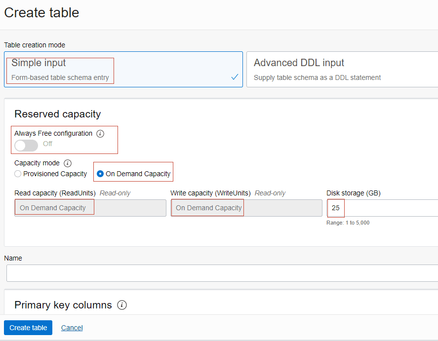

    • 容量模式
      您可以將「容量」模式的選項指定為已佈建的容量或按需容量。佈建的容量與隨選容量模式為互斥選項。如果您為表格啟用「隨需容量」,則不需要指定表格的讀取 / 寫入容量。系統會根據實際的讀取和寫入單位使用量向您收取費用,而不是佈建的使用量。
      如果符合下列任一條件,為表格啟用隨需容量是不錯的選項:
      1. 您將使用未知的工作負載建立新的表格。
      2. 您有無法預測的應用程式流量。
      3. 您只偏好使用哪一種付款方式。
      為表格啟用隨需容量的限制:
      1. 隨選容量將表格的容量限制為 5,000 個寫入和 10,000 個讀取。
      2. 每個租用戶具有隨需容量的表格數目限制為 3 個。
      3. 您支付的每單位「隨需容量」(On Demand Capacity) 表的單位比已佈建的表格單位多。
      選取隨需容量會停用永遠免費組態。「讀取容量」和「寫入容量」輸入方塊會變成唯讀,並顯示隨需容量文字。「隨需容量」表格的讀取和寫入容量資料欄中將會顯示隨需容量。如果「容量」模式為隨需容量,則會停用「永遠免費」控制項。指定「磁碟儲存 (GB)」值。
      crttbl_ondemand.png 的描述如下
      crttbl_ondemand.png 圖解描述

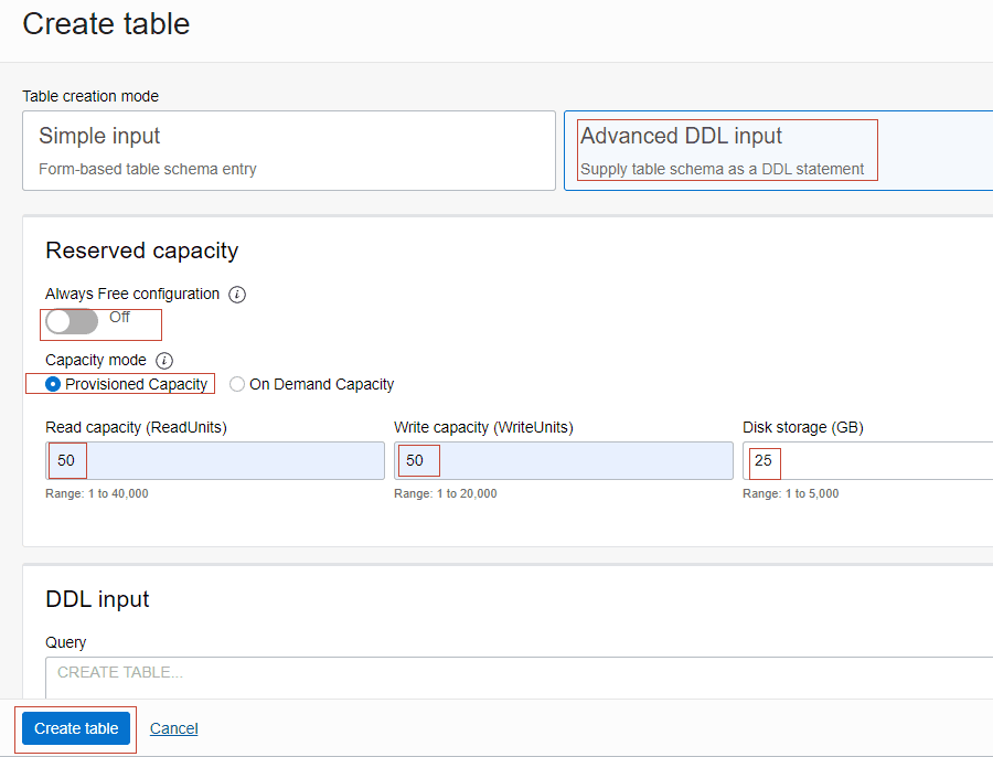

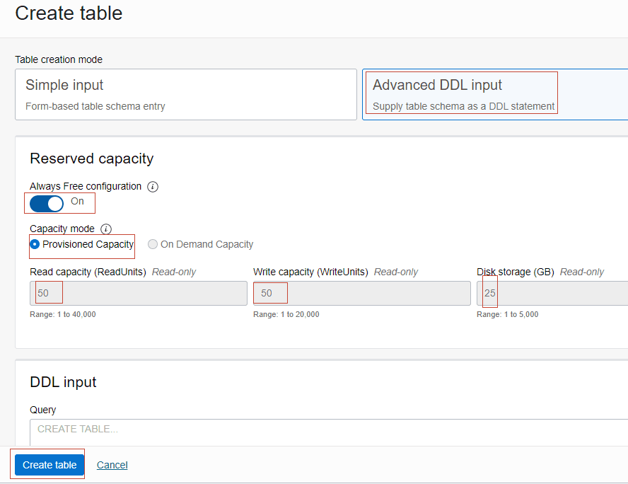

      crttbladv_af_prov.png 描述如下
      crttbladv_af_prov.png 圖解描述
      crttbladv_paid_prov.png 描述如下
      crttbladv_paid_prov.png 圖解描述

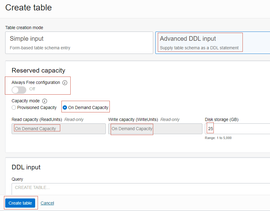

    • 容量模式
      2. 您有無法預測的應用程式流量。
      3. 您只偏好使用哪一種付款方式。
      為表格啟用隨需容量的限制:
      crttbladv_ondemand.png 的描述如下
      crttbladv_ondemand.png 圖解描述

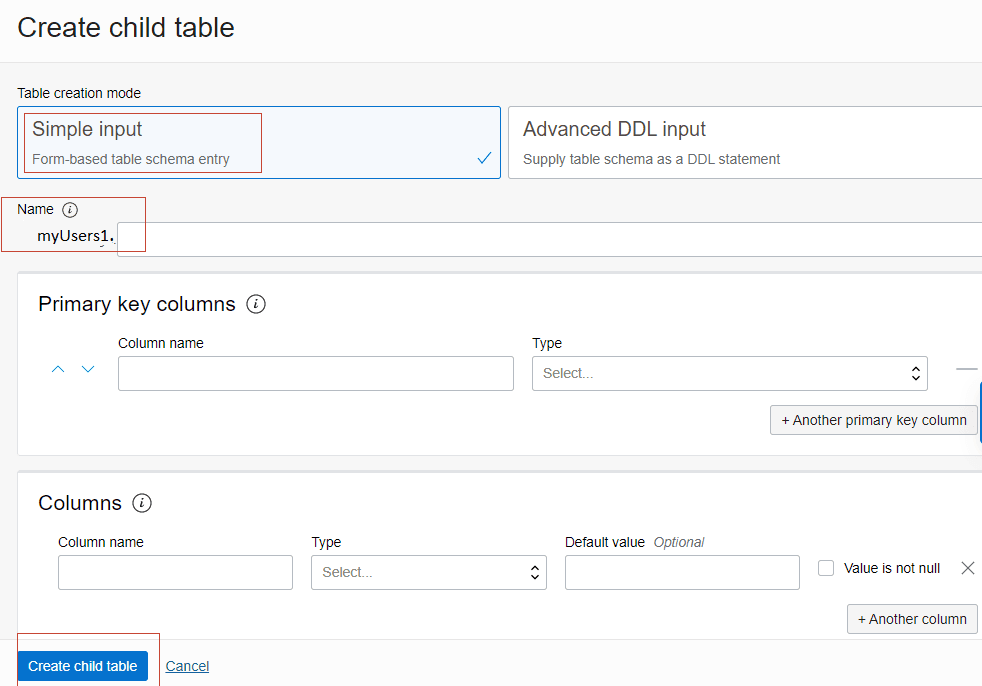

建立子項表格
注意:不會指定讀取容量、寫入容量及磁碟儲存欄位,因為子項表格會從最上層表格繼承這些限制。為最上層表格設定的限制會自動套用至子項表格。

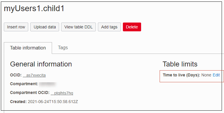

檢視子項表格的詳細資訊
您可以在子項表格建立後檢視其詳細資訊。
viewtbl-childtbl.png 的描述如下
viewtbl-childtbl.png 圖解描述
