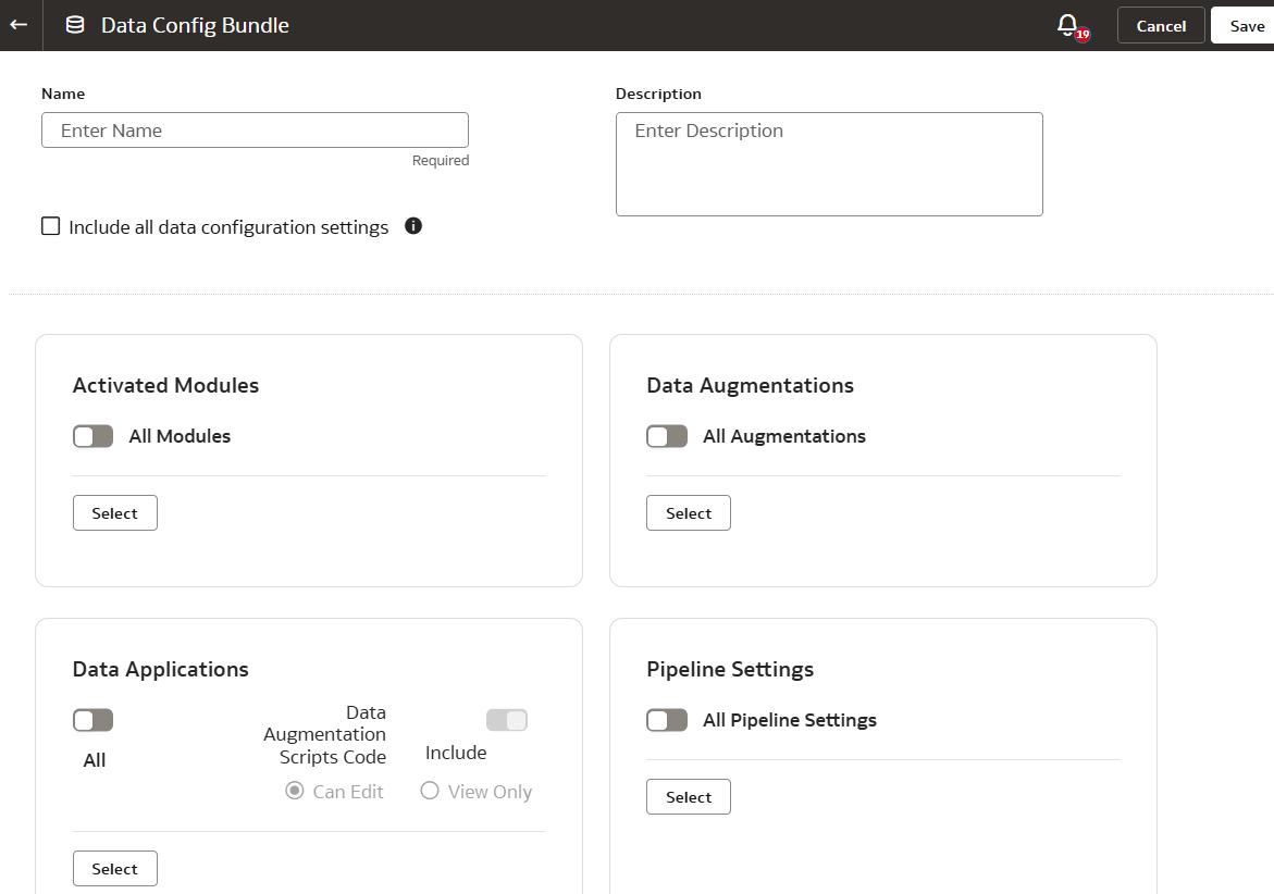

  1. 登入您的服務。
  2. 在 Oracle Fusion Data Intelligence 主控台中,按一下應用程式管理下的組合。
  3. 在「組合銷售」頁面上,按一下建立。
  4. 在「建立組合」中,選取設定資料組合。
  5. 輸入您組合的名稱與描述。
  6. 如果是資料組態組合,請選取包括所有資料組態設定值核取方塊,或者使用對應的切換和選取按鈕,選取適用的模組、擴增、資料應用程式和管線設定值。

  7. 如果是資料組態組合,請選取包括所有資料組態設定值核取方塊,或者使用對應的切換和選取按鈕,選取適用的模組、擴增、自訂屬性對應和管線設定值。
    備註:
    包含所有資料組態設定值只會選取已部署的資料應用程式、已啟用的資料擴增以及已啟用的功能區域。
  8. 按一下儲存。
