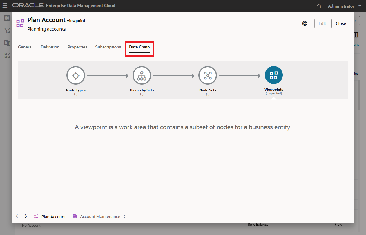

  1. 在「計劃帳戶」視點檢查程式中,選取資料鏈頁籤。
    子帳戶框架
  2. 選取節點類型資料鏈物件,然後選取帳戶節點類型。
    子帳戶框架
  3. 在「一般」頁籤中,請注意節點類型包含限定元首碼 A_ 。
    子帳戶框架

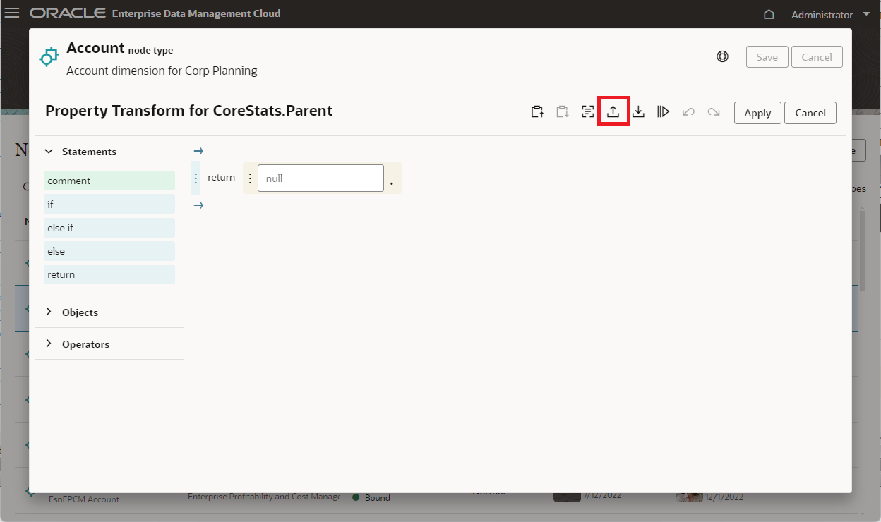

    return "A_".concat(sourceNode.properties.Core.Name.substring(0, 2), "000")
    例如,將名為 11504 的子節點新增至來源維度中的 11000 個父節點。若要在目標維度中尋找父項節點,表示式會新增 A_ 前置碼限定字元,識別來源維度中父項節點名稱的前 2 個字元 (在此範例中為 11),然後新增 000,將父項識別為目標中的 A_11000。
  1. 對於「父項」特性,在「作業」下拉式清單中,選取轉換。
    父項特性作業
  2. 針對「父項」特性,按一下 fx (編輯表示式) 以開啟「表示式製作器」。
    「科目」節點類型
  3. 從 Property_Transform_Parent.json 檔案下載表示式,然後按一下 從檔案載入 (從檔案載入) 按鈕。
  4. 上傳節點名稱表示式
  5. 在「開啟檔案」對話方塊中,選取下載的 JSON 檔案,然後按一下開啟。
  6. 父項節點名稱表示式

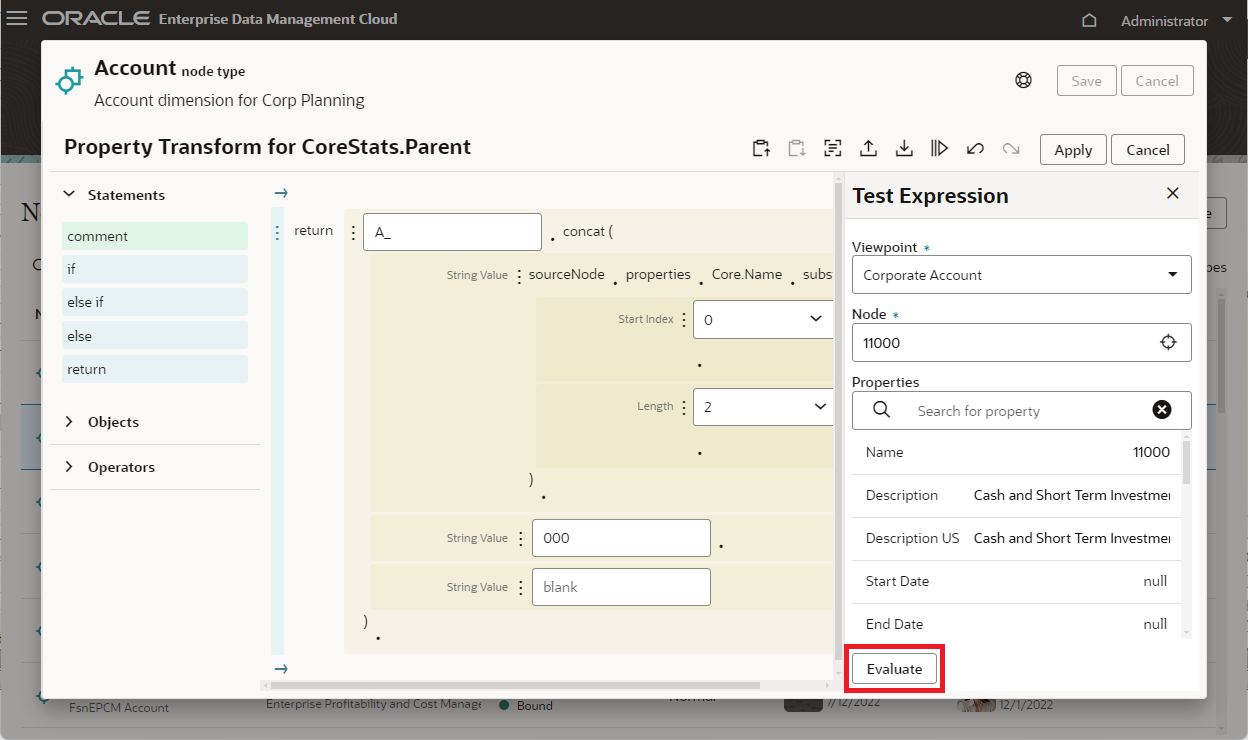

測試父項名稱表示式
在此區段中,您可以測試表示式來衍生父項節點名稱。
  1. 按一下 從檔案載入 (測試表示式) 按鈕。
    表示式產生器
  2. 在「測試表示式」窗格中,執行下列動作:
    • 若為 Viewpoint,請從「帳戶維護」檢視中選取公司帳戶。
    • 針對「節點」,選取 11000 (現金與短期投資) 。
    • 按一下評估。
    測試父項節點表示式

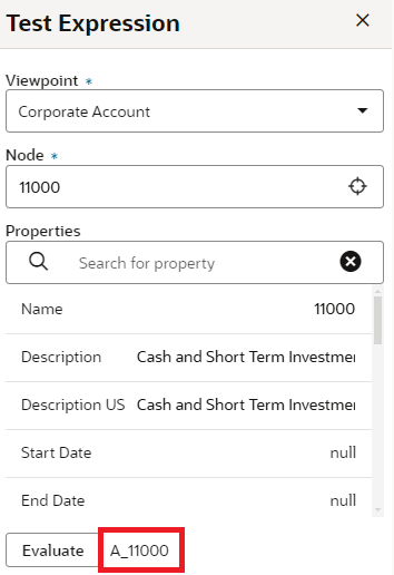

  3. 複查表示式評估結果 A_11000 ,並確認表示式是否正確衍生目標維度中的父項節點名稱。
  4. 評估表示式
  5. 關閉「測試表示式」窗格,然後按一下套用。

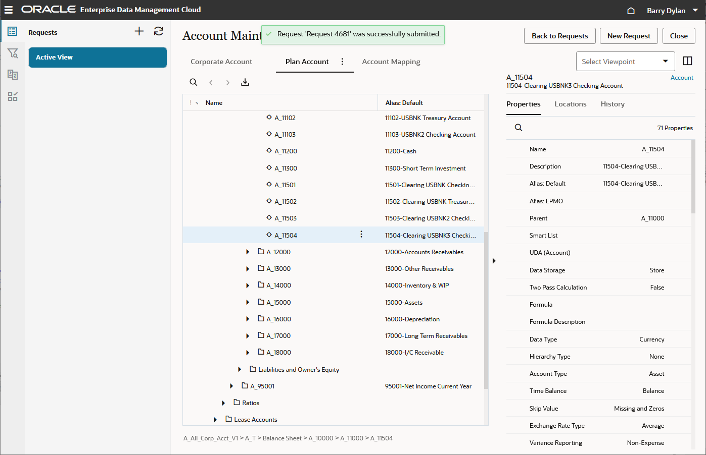

  5. 設定 A_11504 節點特性以修正錯誤,如下表所示:
    特性 定義
    資料類型 貨幣
    匯率型態 平均
    確認已正確計算上階節點:節點 A_11504 已新增為計畫帳戶視點中 A_11000 上階的下階。
  6. 子帳戶框架
  7. 驗證並提交要求。
    已順利送出要求
  8. 按一下返回要求。在「要求活動」頁面中,將「狀態」篩選設為全部,並將「我的活動」篩選設為已提交。確認要求狀態為已完成且要求階段為已關閉。
