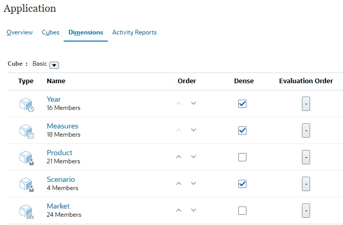

關於維度及成員

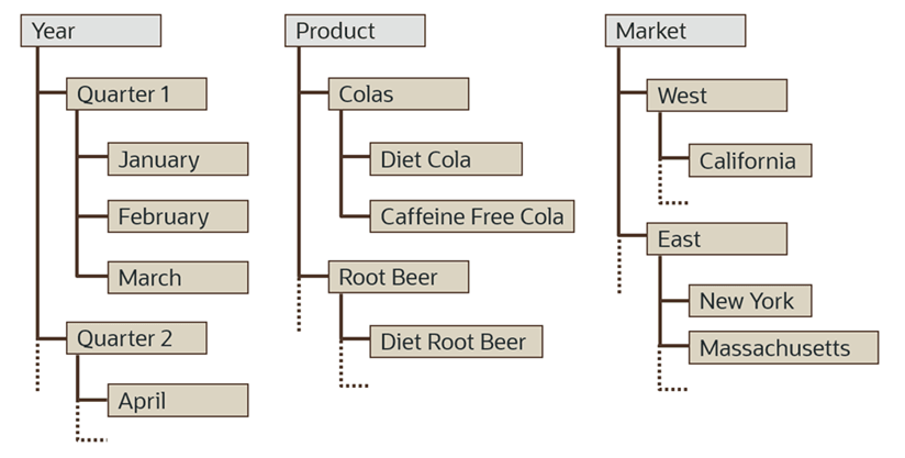

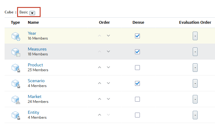

維度會將資料值分類。成員是維度的元件。維度代表資料庫大綱中最高的整合層次。資料庫大綱會以樹狀結構呈現維度與成員,以指出整合關係。

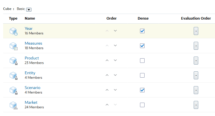

在此範例中,會顯示範例 FreeForm 應用程式之「基本」立方體中的維度。請參閱本教學課程的先決條件小節,瞭解範例 FreeForm 應用程式的快照複本。
維度頁
成員是維度的個別元件。例如,「產品 A」、「產品 B」和「產品 C」可能是「產品」維度的成員。每個成員都有唯一的名稱。可以儲存與成員關聯的資料,也可以在使用者擷取資料時動態計算資料。

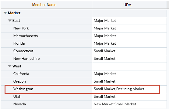

使用者定義的屬性 (UDA) :UDA 是關於成員的單字或片語,用於將成員分組以進行計算、安全性或報告。您可以根據已定義為「使用者定義的屬性」(UDA) 的通用屬性選取表單的成員。在將 UDA 與表單建立關聯之前,您必須建立 UDA。
建立 UDA 時,請遵循下列規則:
  • 您可以為每個成員定義多個 UDA。
  • 您可以為多個成員設定相同的 UDA。
  • 使用者定義屬性名稱可以複製成員、別名、層級或層代名稱。
  • 您無法在共用成員或屬性維度的成員上建立 UDA。
  • UDA 僅適用於指定的成員。成員的子代和祖代不會繼承 UDA。
  • 您可以在「成員屬性」對話方塊中手動定義 UDA。

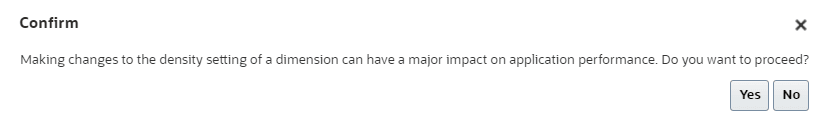

維度分類為稀疏或密集。稀疏維度缺少多數成員組合的資料值。密集維度則具有多數成員組合的資料值。依預設,Planning 會將「科目」和「期間」維度指定為密集,其餘維度則指定為稀疏。為了優化稀疏維度效能,Planning 只會搜尋並計算每個維度組合中的佔用資料值,從而減少計算時間和磁碟使用量。您可以修改這些設定值。

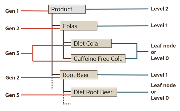

階層 (層代和層級;以及根和葉) 和族群歷史記錄 (父項、子項和同層級;以及子代和祖代) 術語可用來描述資料庫大綱中成員的角色和關係。
層代和層級
附註:
您可以將成員新增至維度並定義維度階層。當您新增子成員時,會在所選成員之下新增一個層級的成員。新增同層級成員會在相同層級新增成員。將同層級新增至維度會新增另一個維度。

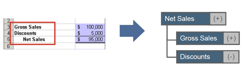

科目階層:
建立 Account 維度的一般挑戰是將試算表格式的報表轉換為有意義的大綱結構。在這種情況下,請記住以下幾點:
  • 試算表中的總計或小計會成為大綱中的父項成員;子項是產生總計或小計的元素。
  • 父項成員會顯示在大綱編輯器中其子項的上方,但顯示在試算表中其子項的下方。
  • 大綱中階層分支的最上層成員通常稱為試算表報表中的最下層行。

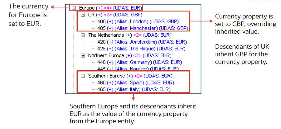

特性值繼承:
維度的成員特性還可以繼承。繼承可以讓高階成員與階層中的較低層級成員共用其特性值。它允許新成員自動從適當的祖代取得其性質值,以確保分支中的對稱。
此範例顯示 Entity 維度。歐洲的貨幣設定為 EUR。歐洲的後代 (Netherlands)、北歐和南歐 (Southern Europe) 繼承歐元 (EUR) 貨幣屬性。然而,英國貨幣已明確設定為英鎊,因此會置換繼承的歐元值。英國成員的子代繼承幣別特性的英鎊。

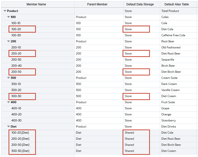

  • 產品 100-20 為 100 的下階成員,產品 200-20 與 200-50 皆為 200 的下階成員,產品 300-30 為 300 的下階成員。
  • 這些相同的產品會用於「飲食」成員替代階層。
依預設,成員會採用與其父項相同的特性設定。如果您修改基礎成員特性,相關共用成員的特性也會一併更新。
在此範例中,100-20、200-20、200-50 和 300-30 的預設資料儲存設為「儲存」。將它們新增至替代階層時,會將預設資料儲存設為「共用」。

共享會員
共用成員允許應用程式內的替代累加結構。基本成員必須存在,您才能建立共用成員。您可以為基礎成員建立多個共用成員。基準成員必須在其共用成員從上到下的位置之前顯示。
共用成員與基礎成員 (如成員名稱、別名及成員有效的立方體) 共用部分特性定義。共用的成員必須有唯一的父項成員和不同的彙總設定值。共用成員不得有自訂屬性、自訂屬性值和成員公式。重新命名基礎成員會重新命名所有共用成員。
請記住下列共用成員準則:
  • 基礎成員不得是共用成員的父項。
  • 您無法將共用成員新增為基礎成員的同階。
  • 共用成員的名稱必須與其基礎成員相同。它可以有不同的描述。
  • 您必須為共用成員選取「共用為資料儲存」。

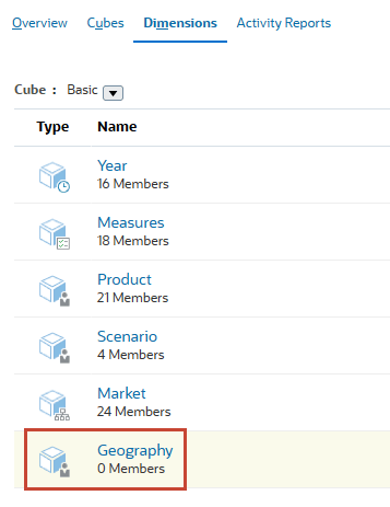

建立維度
  1. 在首頁上,按一下申請,再按一下概觀。
    首頁
  2. 在水平頁籤中,按一下維度。
    維度頁

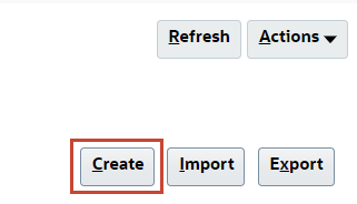

  3. 在右上方,按一下建立 (Create) 。
    create button - 建立按鈕

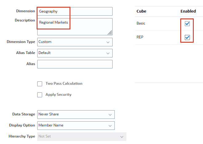

  4. 在「建立維度」中,輸入下列值:
    維度 描述
    地理位置 區域市場
  5. 在立方結構右側的基本和 REP 下,選取啟用。
  6. 驗證您的項目和選擇項目,然後按一下完成。
    建立範圍
    維度會建立並列在「維度」頁面上。

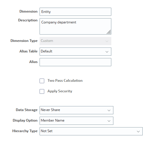

修改維度
  1. 在「維度」中,按一下地理區域加以修改。
    地理區域維度
  2. 從左邊的垂直頁籤中,按一下 編輯維度特性頁籤 (編輯維度特性) 。
  3. 輸入下列值:
    維度 描述
    實體 公司部門
  4. 驗證您的變更,然後按一下完成。
    修改實體
    維度已修改。

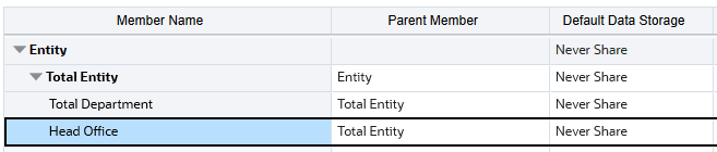

建立會員
在此區段中,您可以建立維度的成員。

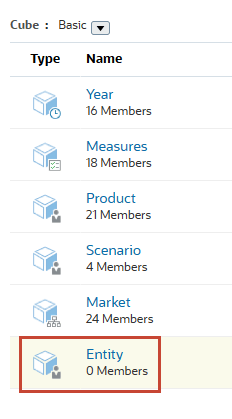

  1. 在「維度」中,按一下實體。
    選取的個體

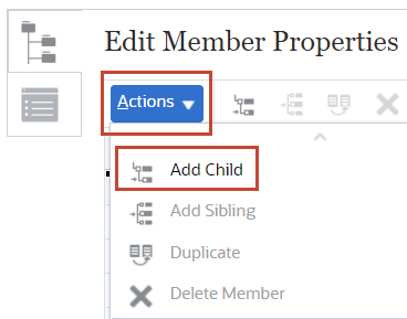

  2. 在「編輯成員特性」中,按一下動作,然後選取新增子項。
    新增子項

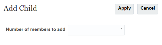

  3. 在「新增子項」中,按一下套用。
    新增子項 1
    方格會顯示新的未命名列。
  4. 在方格中,對於新的未命名成員名稱,輸入實體總計。
  5. 驗證「父項成員」設為「實體」,然後按一下儲存。
    總實體
  6. 在方格中,按一下實體總計以選取列。
  7. 在頂端列上,按一下動作,然後選取新增子項。
    新增子項

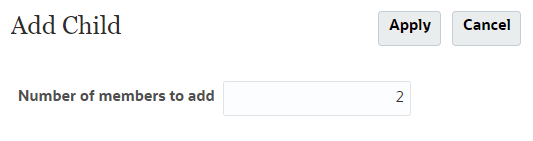

  8. 在「新增子項」中,輸入 2 ,然後按一下套用。
    新增子項 2
    方格會顯示 2 個新的未命名列。

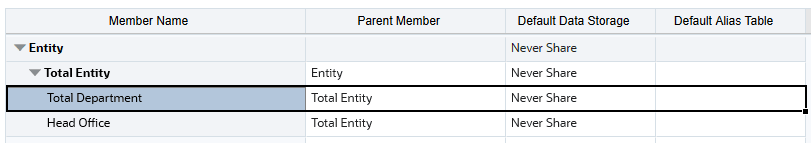

  9. 在方格中,對於新的未命名成員名稱,請輸入下列值:
    成員名稱
    部門總計
    總公司
  10. 按一下儲存。
    新下階成員

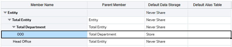

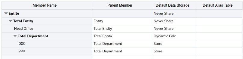

  11. 在方格中,按一下部門總計以選取列。
    子項
  12. 在頂端列上,按一下 按鈕新增子項 (新增子項) 。
  13. 在「新增子項」中,按一下套用。
    新增子項 1

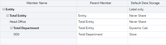

  14. 在方格中,針對新的未命名資料列,更新並選取下列值:
    成員名稱 預設資料儲存
    000 Store - 儲存庫
  15. 按一下儲存。
    成員會顯示在其階層中。

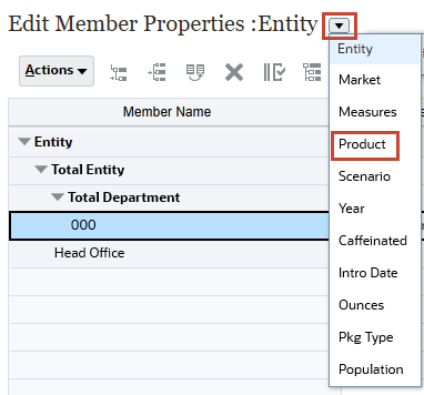

建立共用成員
在此區段中,您可以為維度建立共用成員。

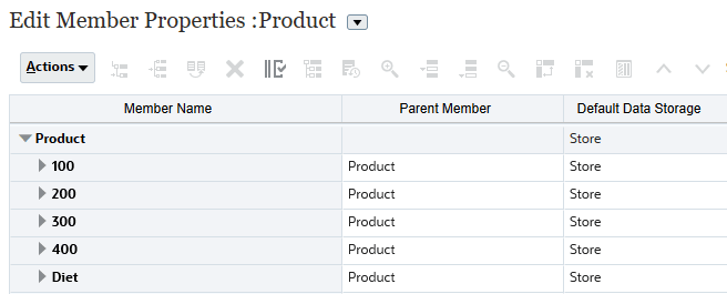

  1. 在「編輯成員特性」中,按一下維度名稱旁的向下箭頭,然後選取產品。
    開關箭頭
    會顯示產品維度的成員。
    product - 產品
  2. 在方格中,針對 200,按一下 「展開」圖示 (展開) 。
    200 個產品會顯示在方格中。
  3. 在頂端列上,按一下 按鈕新增子項 (新增子項) 。
  4. 在「新增子項」中,按一下套用。
    新增子項 1
    方格會顯示新的未命名列。

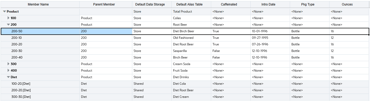

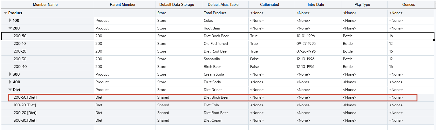

  5. 在方格中,針對新的未命名資料列,更新並選取下列值:
    成員名稱 預設別名表 咖啡 簡介日期 攜帶包類型 盎司
    200-50 Diet Birch Beer 真 10-01-1996 瓶子 16
    秘訣:
    確定父項成員為 200。
  6. 按一下儲存。
    200 位新成員

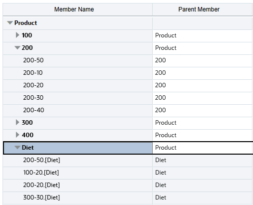

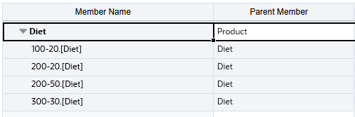

  7. 對於「飲食」,按一下 「展開」圖示 (展開) 。
  8. 按一下 按鈕新增子項 (新增子項) 。
  9. 在「新增子項」中,按一下套用。
    新增子項 1
    方格會顯示新的未命名列。
  10. 在方格中,針對新的未命名資料列,更新並選取下列值:
    成員名稱 預設資料儲存
    200-50 共用
    秘訣:
    確定父項成員為「飲食」。
  11. 按一下儲存。
    200-50 顯示為共用成員,其中方括號表示替代階層。
    200 多元成員

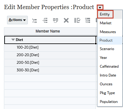

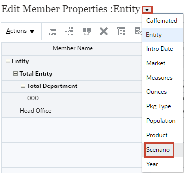

切換維度
在「編輯成員特性」中,按一下維度名稱旁的向下箭頭,然後選取實體。
開關箭頭
維度會切換至「實體」。
已切換實體

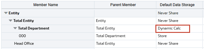

  3. 在方格中,對於「部門總計」,在「預設資料儲存」底下,按一下永不共用並選取動態計算來取代它的值。
  4. 請驗證您的變更,然後按一下儲存。
    修改的值會顯示在方格中。

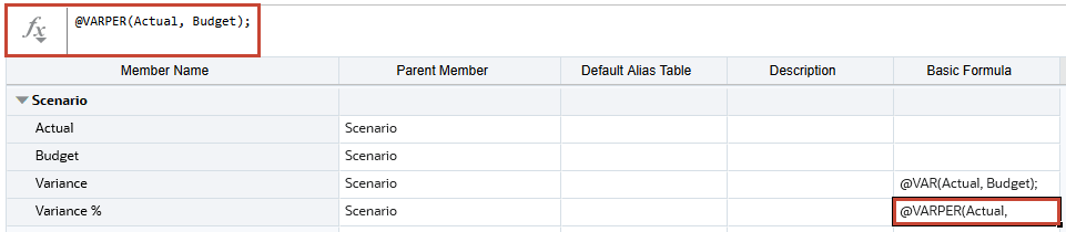

檢視成員公式
成員公式會直接附加至維度成員。它們超越了彙總邏輯,可讓您在大綱中的任何位置 (包括其他維度或資料庫) 參照成員中的值。您可以定義成員公式,將運算子、計算函式、維度與成員名稱以及數值常數結合一起,以便對成員執行計算。成員公式也可以包含:
  • 公式中允許使用運算子類型、函式、值、成員名稱、UDA 等。
  • 重新整理資料庫時,可展開至公式或值的預先定義公式表示式,包括「智慧清單」值。
附註:
  • 沒有 ASO 立方體的成員公式支援。
  • 如果您已建立成員公式,則必須重新整理資料庫。
  1. 在「編輯成員特性」中,按一下維度名稱旁的向下箭頭,然後選取案例。
    開關箭頭
  2. 在方格中,用滑鼠右鍵按一下欄標題。
    此時會顯示選取資料欄的視窗。
  3. 在「選取欄」中,展開「成員公式」並勾選基本公式。
    基本公式賦能
  4. 然後按一下確定。
  5. 在方格中,按一下案例,即維度根成員。
  6. 在頂端列上,按一下 放大所有層次按鈕 (放大所有層級) 。
    便會顯示「案例」下的所有成員。
  7. 在「差異百分比」中,按一下「基本公式」下的 @VARPER (實際、預算);。
    用於差異百分比的成員公式會顯示在方格上方。
    差異百分比的基本公式
    在此範例中,VARPER 函數是用來計算兩個指定成員之間的百分比差異 (差異)。

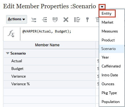

移動的成員

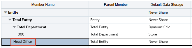

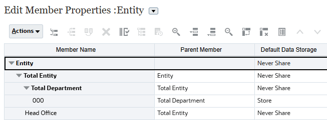

  1. 在「編輯成員特性」中,按一下維度名稱旁的向下箭頭,然後選取實體。
    下拉式交換至實體

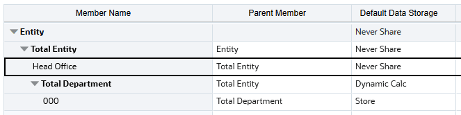

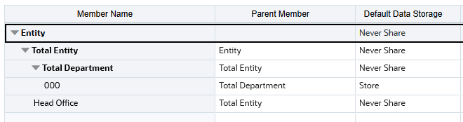

  2. 在頂端列上,按一下 放大所有層級按鈕 (放大所有層級) 。
  3. 在方格中,按一下總公司,即要移動的成員。
    總公司
  4. 在頂端列上,按一下 按鈕上移 (上移) 。
    此時會顯示新的階層順序。
    已上移
  5. 按一下儲存。

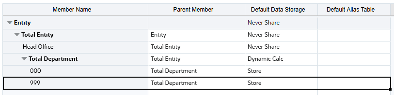

尋找會員
  1. 在方格中,按兩下第一個空白列並新增詳細資料:
    成員名稱 上階成員 預設資料儲存
    999 部門總計 Store - 儲存庫
  2. 按一下儲存。
    方格中會顯示新成員。

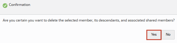

Deleting Members - 刪除:成員
警示:
刪除成員會在重新整理資料庫時導致資料遺失。刪除實體成員時則會一併刪除相關的所有核准單位 (包括資料)。
  1. 在方格中,確定已選取 999 的列。
    999 已反白顯示
  2. 在頂端列上,按一下 刪除成員按鈕 (刪除成員) 。
  3. 在「確認」中,按一下是。
    刪除確認
    成員 - 999 已刪除。
    999 已刪除

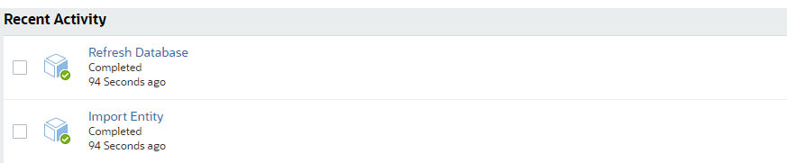

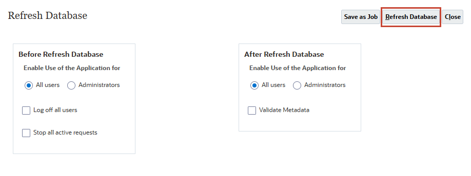

重新整理資料庫
在此段落中,由於描述資料結構中的變更,您可以重新整理資料庫。
  1. 在首頁上,按一下應用程式,再按一下概觀。
    首頁

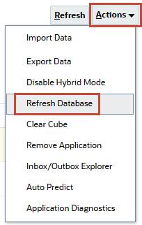

  2. 在右上方,按一下動作,然後選取重新整理資料庫。
    重新載入資料庫
  3. 按一下建立。
  4. 在「重新整理資料庫」中按一下重新整理資料庫。
    下次重新整理資料庫
  5. 按一下重新整理。
    重新整理資料庫確認

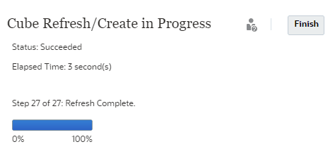

    「立方體重新整理」需要一些時間才能完成。
  6. 完成時,按一下完成。
    重新整理完成日期
  7. 按一下關閉兩次。

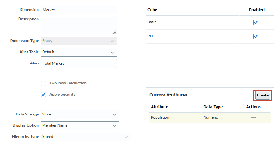

管理屬性維度
在此區段中,您可以建立「屬性維度」,將「區域副總裁」指派給 Market base 維度的每個區域。
建立屬性

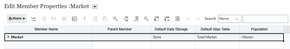

  1. 在「維度」中,按一下市場。
    隨即顯示「編輯市場的成員特性」。
    市場
  2. 按一下 編輯維度特性頁籤 (編輯維度特性) 。
  3. 在「自訂屬性」下,按一下建立。
    自訂建立
  4. 在「建立屬性」的「名稱」中,輸入區域副總裁。
  5. 按一下儲存。

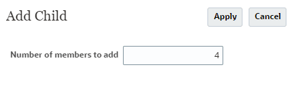

  9. 按一下 按鈕新增子項 (新增子項) 。
  10. 在「新增子項」中輸入 4 。
  11. 按一下套用。
    新增子項 4

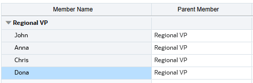

  12. 在方格中,對於新的未命名成員,請更新下列值:
    成員名稱
    John
    安娜
    克里斯
    多納
  13. 按一下儲存。

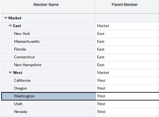

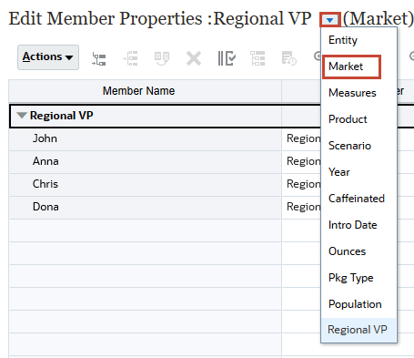

  1. 在「編輯成員特性」中,按一下維度名稱旁的向下箭頭,然後選取市場。
    開關箭頭
    隨即顯示基礎維度。
    市場
  2. 在頂端列上,按一下 放大所有層次按鈕 (放大所有層級) 。
    含擴充成員的市場維度
    將顯示 Market 下的所有成員。

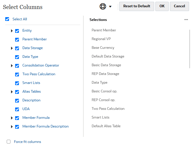

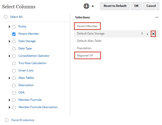

  3. 在方格中,用滑鼠右鍵按一下欄標題。
    此時會顯示選取資料欄的視窗。
  4. 在「選取欄」中,驗證僅選取「父成員」和「區域 VP」,並移除任何其他選擇。
    區域副總裁
  5. 然後按一下確定。

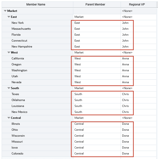

  6. 在方格的「區域副總裁」欄中,針對每個子成員修改其值,如下所示:
    • East 所有子項成員的 John
    • 西部所有子項成員的安娜
    • 南方所有下階成員的風險
    • 中央所有子項成員的唐納
    區域 VP 會指定給每個區域。
  7. 按一下儲存。
    屬性維度值會指派給市場基礎維度。

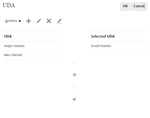

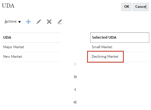

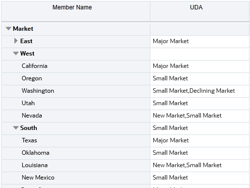

新增使用者定義的屬性
在此區段中,您可以建立使用者定義屬性 (UDA) 並將其指派給成員。
您可以使用 UDA 來描述維度成員的特性。例如,可以將 UDA (例如「新市場」、「小型市場」、「主要市場」) 指派給 Market 維度中的所有成員。然後只能對指定為「新市場」的產品進行計算。
UDA 範例
  1. 在方格中,用滑鼠右鍵按一下欄標題。
    此時會顯示選取資料欄的視窗。
  2. 在「選取欄」中,按一下全選。
    選取全部
    秘訣:
    您也可以只啟用 UDA 資料欄。
  3. 然後按一下確定。
    隨即顯示 UDA 資料欄。
  4. 按一下 Washington 。
    已選取成員列。
    華盛頓選擇
  5. 在方格中,捲動至右側,然後在 UDA 資料欄下方,按一下華盛頓州的 UDA 儲存格。
    將會顯示 UDA 對話方塊。
    uda 對話框
  6. 在 UDA 對話方塊中,按一下 加上使用者定義屬性圖示 (建立) ,輸入拒絕市場,然後按一下儲存。
    已建立拒絕市場使用者定義屬性
  7. 在 UDA 對話方塊中,選取拒絕市場,按一下 add_icon (新增) ,然後按一下確定。
    已指派使用者定義屬性
    「衰退市場」被指派為華盛頓的額外 UDA。
    其他使用者定義屬性
  8. 按一下儲存。
    結果使用者定義屬性
    UDA 可在維度層級使用,並可指派給更多成員。

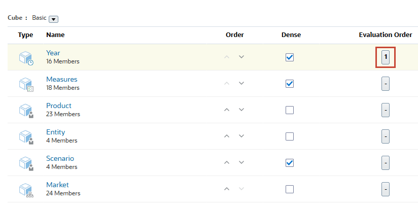

變更維度命令
「維度」頁面上的維度會依照優先順序列出。您可以變更維度的計算順序以加快計算速度。維度的順序對於結構與效能至關重要。密集維度計算速度比稀疏維度快。當您排序維度時,請先放置密集維度,然後再放置稀疏維度。在「密集」區段內,維度應該從最多到最少密集排序。在「稀疏」區段中,維度應該從最少到最多稀疏排序。
  1. 在首頁中,按一下應用程式,然後按一下概觀。
    首頁
  2. 在水平頁籤中,按一下維度。
  3. 在「立方體」下拉式清單中,確定已選取基本。
    評估順序資料欄
  4. 針對「實體」,按一下 上單按鈕 (上移) ,直到「實體」顯示在 Product 維度下方為止。
    實體順序
設定資料評估順序
評估順序可讓您指定當交集與資料類型有衝突時,要使用何種資料類型。
針對年度,在「評估順序」欄下,按一下 排除訂單按鈕。
年度的評估順序設為 1,表示先評估 Year 維度。
evaluation_order
改變密度
如果維度缺少大多數成員組合的資料值,請將它定義為稀疏。如果維度具有大多數成員組合的資料值,請將它定義為密集。
  1. 若為案例,請清除「密集」資料欄以將其設為稀疏維度。
    案例為稀疏
    維度會在您從上到下時從密集排序到稀疏。
  2. 在「確認」對話方塊中,按一下是。
    確認方塊
  3. 重新整理資料庫。
    附註:
    請參閱此教學課程之重新整理資料庫段落中的步驟。
匯入維度成員
在此範例中,匯入檔案會載入具有所需標頭記錄與三筆資料記錄之 Entity 維度。這是使用逗號分隔符號之資料檔的範例。標頭記錄會指定要匯入的成員 (實體)、要匯入成員的父項成員 (父成員),以及要指派給成員的「資料儲存」特性。
Entity, Parent, Data Storage
    Total Entity, Entity,
    000, ,
    Total Entity, 000, Shared
使用此匯入檔案時,中繼資料會匯入如下:
Entity
    Total Entity
    000
        Total Entity(Shared)
第一個資料記錄 (Total Entity, Entity) 會將「實體總計」匯入為「實體」的子成員。未指定的特性值將假設預設值。例如,如果未指定資料儲存,就會採用預設值 「不共用」。下一個資料記錄 (000, ,) 會匯入維度根成員下的「實體」成員 000,因為未指定父項,並且將資料儲存設為「永不共用」。最後一筆資料記錄 (Total Entity, 000, Shared) 在成員 000 下匯入「總計實體」的共用成員,並將資料儲存設為「共用」。
從本機檔案匯入
    首頁
  2. 在水平頁籤中,按一下維度。
    維度頁

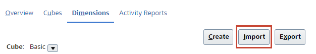

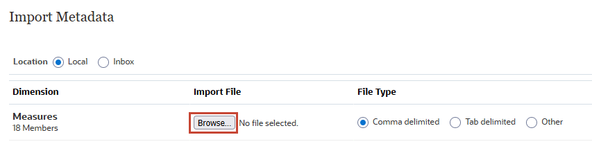

  3. 在「維度」的右上方,按一下匯入。
    匯入按鈕
    就會顯示「匯入描述資料」頁面。
    匯入 Metadata
  4. 在「匯入描述資料」中,按一下建立。
  5. 若為「位置」,請選取本機。
    匯入 file1
  6. 在評量中,選取以逗號分隔,然後按一下瀏覽。
    匯入檔案是在先決條件中提供。這專用於「先決條件」中提及的快照。
    匯入 file2
    附註:
    視您的瀏覽器而定,按鈕標籤可能會顯示選擇檔案或瀏覽。
  7. 在本機電腦上,導覽至您儲存 Measures.csv 的位置,然後選取並開啟它。
  8. 在「匯入中繼資料」中,選取清除成員,然後按一下匯入。
    clear
    附註:
    • 匯入維度之後,任何未指定的成員會從應用程式大綱刪除,除非該成員是已指定成員的祖代,或者是已指定之共用成員的基礎成員。
    • 如果未選取清除成員,則匯入只會新增或更新現有成員。Oracle 建議在不選取清除成員的情況下載入中繼資料檔案,以確保檔案能順利載入。然後,選取清除成員,然後再次執行匯入。
    • 清除成員在某些成員必須存在且對應用程式至關重要的維度中無法使用。
    • 因任何原因而無法在維度編輯器中刪除的成員 (例如,因為它們用於表單或驗證規則中) 將不會被刪除。

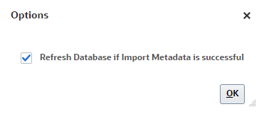

  9. 在「選項」對話方塊中,啟用匯入中繼資料成功時重新整理資料庫,然後按一下確定。
    成功時自動重新整理
  10. 在「資訊」對話方塊中,按一下確定。
    資訊
  11. 按一下關閉兩次。
  12. 在「維度」的右上方,按一下重新整理。
    「重新整理」按鈕
    匯入檔案會載入維度的記錄。
    匯入後的評量

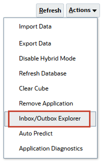

  1. 在「維度」中,按一下動作,然後選取收件匣 / 寄件匣瀏覽器。
    動作功能表

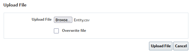

  4. 在本機電腦上,導覽至您儲存 Entity.csv 的位置,然後選取並開啟它。
  5. 在「上傳檔案」中,按一下上傳檔案。
    已選取上傳檔案

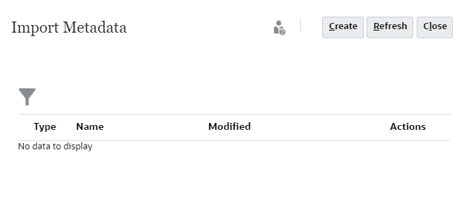

    就會顯示「匯入描述資料」頁面。
    匯入 Metadata

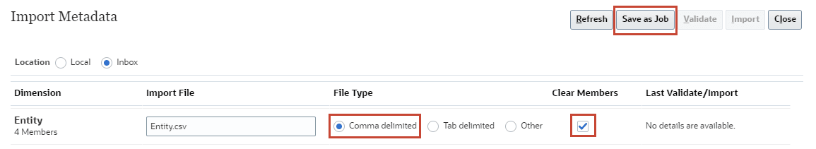

  9. 在「匯入描述資料」中,按一下建立。
  10. 對於「位置」,選取收件匣。
  11. 在「匯入檔案」下,針對實體,輸入 Entity.csv 。
    inbox
  12. 在「檔案類型」下,對於實體,請確定已選取以逗號分隔,然後選取清除成員,然後按一下另存為工作。
    另存為職務

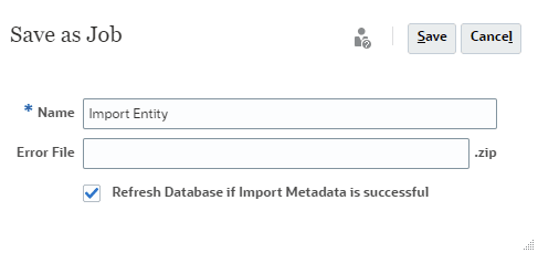

  13. 在「另存為工作」中,輸入匯入實體,然後啟用匯入中繼資料成功時重新整理資料庫,然後按一下儲存。
    匯入實體工作

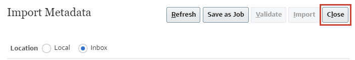

  15. 在「匯入描述資料」中,按一下關閉。
    進口箱

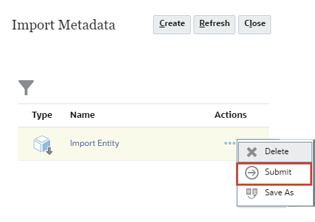

  16. 在「匯入描述資料」中,按一下重新整理。
    匯入實體工作隨即顯示。
    重新顯示清單

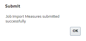

  17. 針對匯入實體,按一下 actions icon - 動作圖示 (動作) ,然後選取提交。
    提交菜單
  18. 在「提交」對話方塊中,按一下確定。
    提交盒

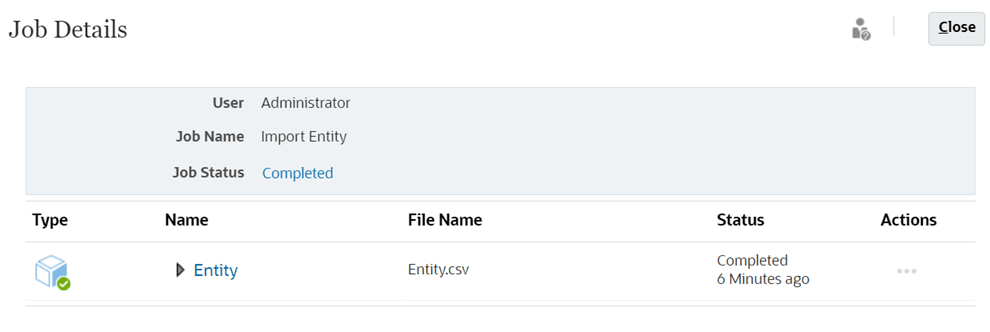

  21. 在「最近活動」底下,按一下匯入實體。
    會顯示「工作詳細資訊」。
    工作詳細資訊

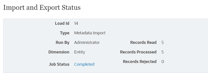

  22. 在「工作詳細資訊」的「名稱」底下,按一下實體。
    「匯入與匯出狀態」會顯示已處理的記錄數。
    匯入狀況

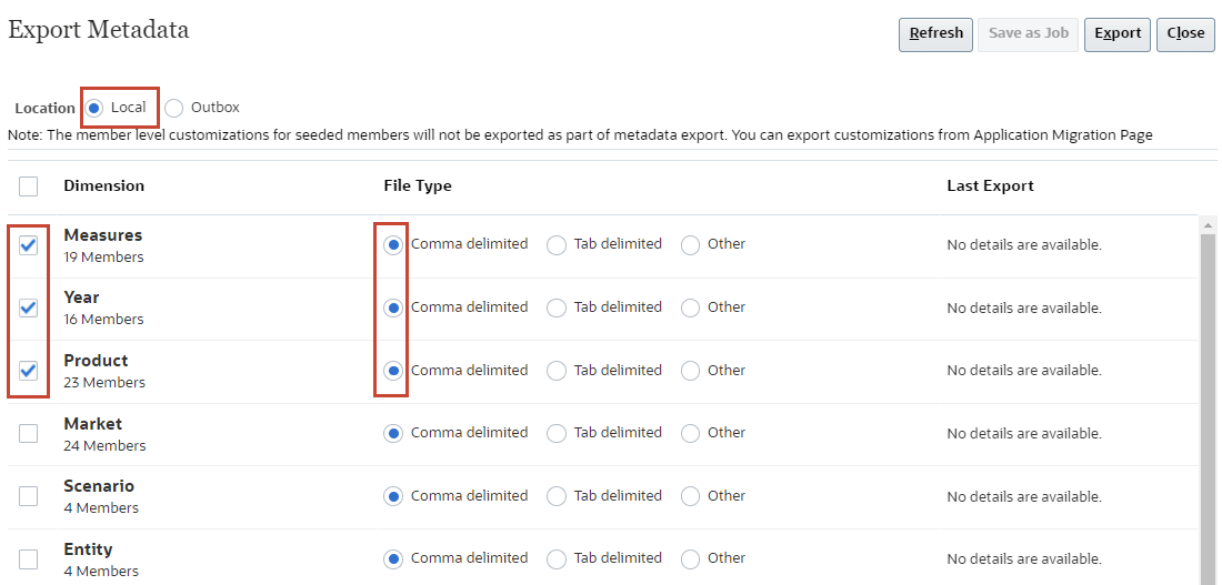

  4. 在「匯出描述資料」中,按一下建立。
    匯出
  5. 若為「位置」,請選取本機。
    本機:將匯出檔案儲存到您本機電腦上的位置。
  6. 在「維度」下,選取要匯出的測量、年度和產品。
  7. 在「檔案類型」底下,確定已選取逗號分隔。
    「檔案類型」選項包括:
    • Comma delimited :為每個構件建立以逗號區隔的 .csv 檔案。
    • Tab 分隔:為每個物件建立一個以 Tab 分隔 .txt 檔案。
    • 其他:為每個構件建立 .txt 檔案。請輸入您要在匯出檔案中使用的分隔符號字元。
  8. 檢查您的選擇項目,然後按一下匯出。

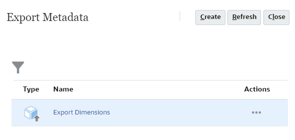

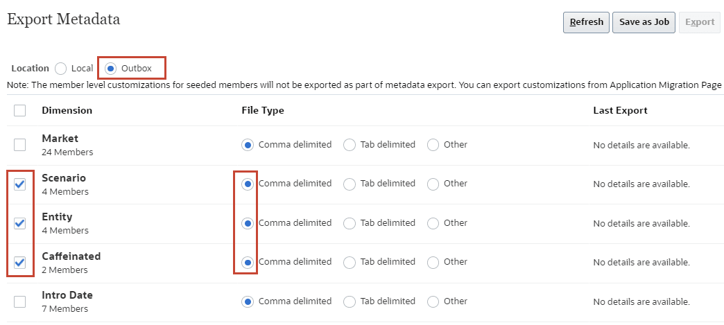

  1. 在「維度」的右上方,按一下匯出。
    匯出維度
  2. 在「匯出描述資料」中,按一下建立。
    匯出
  3. 對於「位置」,選取寄件匣。
  4. 在「維度」下,選取案例、實體和咖啡因,即要匯出的人工因素。
  5. 在「檔案類型」底下,確定已選取逗號分隔。
    「檔案類型」選項包括:
    • 以逗號分隔:為每個物件建立以逗號分隔的 .csv 檔案。
    • Tab 分隔:為每個物件建立一個以 Tab 分隔的 .txt 檔案。
    • 其他:為每個物件建立一個 .txt 檔案。輸入您要在匯出檔案中使用的分隔符號字元。
  6. 確認您的選擇項目,然後按一下另存為工作。
    全部出口

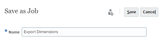

  7. 在「另存為工作」中,輸入匯出維度,然後按一下儲存。
    儲存為匯出工作
  8. 在「資訊」對話方塊中,按一下確定。
    資訊盒

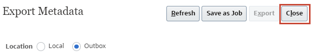

  9. 在「匯出描述資料」中,按一下關閉。
    出口箱
  10. 在「匯出描述資料」中,按一下重新整理。
    匯出維度工作隨即顯示。
    重新顯示清單

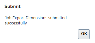

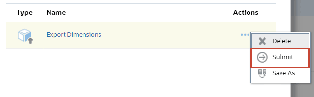

  11. 針對匯出維度,按一下 actions icon - 動作圖示 (動作) ,然後按一下提交。
    提交菜單
  12. 在「提交」中,按一下確定。
    提交盒
  13. 在「匯出描述資料」中,按一下關閉。

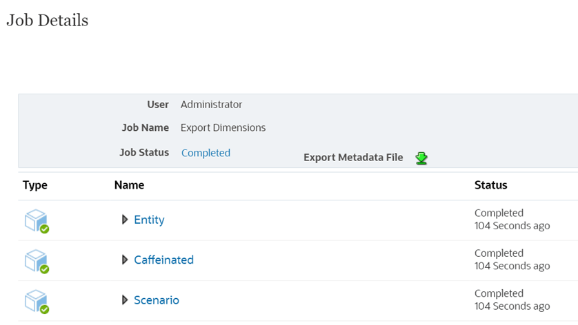

  14. 從頁面頂端的卡片中,按一下工作。
    職務狀態
    便會顯示送出之工作的狀態。
    職務狀態

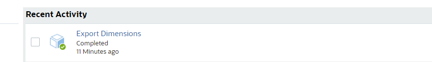

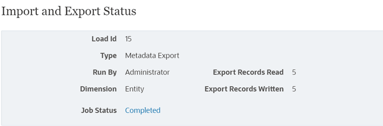

  15. 在「最近活動」下,按一下匯出維度。
    即會顯示「工作詳細資訊」。
    工作詳細資訊
  16. 在「工作詳細資訊」的「名稱」底下,按一下實體。
    匯出詳細資料
  17. 按一下關閉。

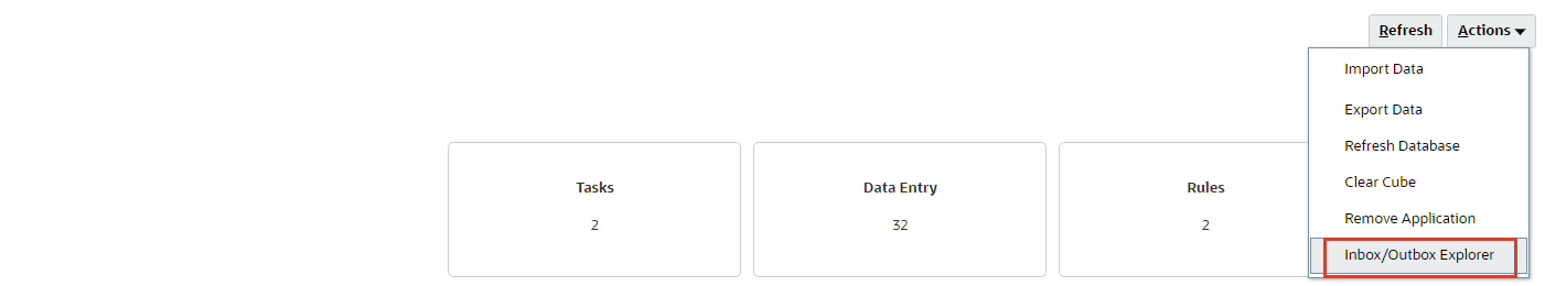

  19. 按一下動作,然後選取收件匣 / 寄件匣瀏覽器。
    概述導覽
    「收件匣 / 寄件匣瀏覽器」會顯示匯出的合併壓縮檔。
