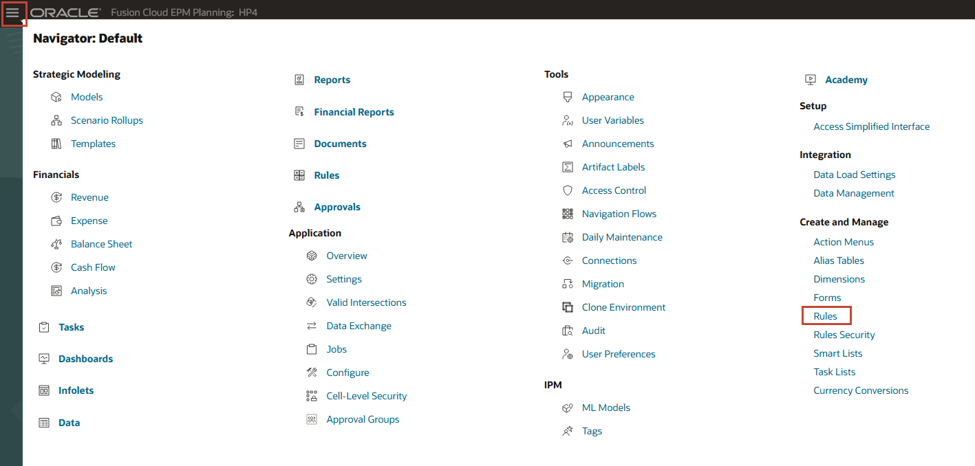

  1. 在 EPM Enterprise Cloud 的 Planning 應用程式中,開啟導覽器,然後在「建立和管理」下,按一下規則以顯示 Calculation Manager。
  2. 瀏覽器規則

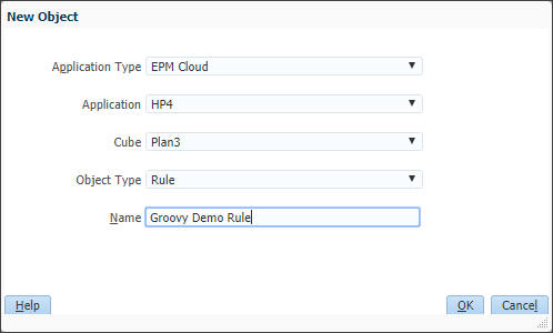

  3. 在 Calculation Manager 中,選取動作,然後選取新物件。在對話方塊中,選取應用程式類型、應用程式和立方體。針對「物件類型」,選取規則。輸入規則的名稱,然後按一下確定。
  4. 新增物件對話框

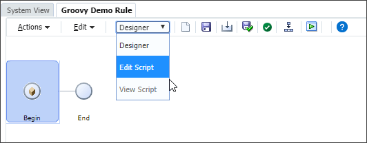

  6. 在「設計工具」下拉式清單中,選取編輯命令檔
  7. 編輯指令碼

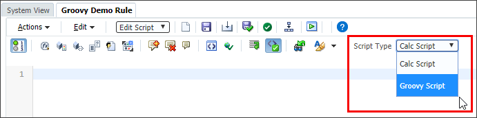

  8. 在「命令檔類型」下拉式清單中,選取 Groovy 命令檔。
  9. Groovy 命令檔

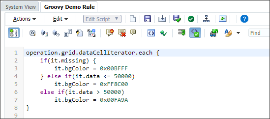

  10. 按一下「儲存」圖示(「儲存」)。此規則現在是基於 Groovy 指令碼的商業規則,您可以使用編輯器根據您的業務使用案例來開發指令碼。下列範例顯示編輯器中的簡易 Groovy 指令碼,該指令碼會根據數值臨界值變更資料方格中儲存格的背景顏色。您也可以開啟命令檔,在個別頁籤中檢視命令檔。
  11. 指令碼範例
