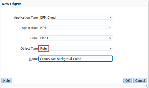

  2. 在「系統檢視」頁籤上,依序展開 EPM Cloud 、HP4 及 Plan1 。在規則上按一下滑鼠右鍵,然後選取新建。
    已選取「規則」彈出式功能表和「新增」的「系統檢視」
  3. 針對「名稱」,輸入 Groovy Set Background Color,然後按一下確定。
    含有規則名稱、應用程式和立方體的新規則對話方塊

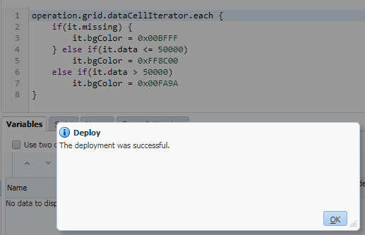

    Code reference 1operation.grid.dataCellIterator.each {
    Code reference 2    if(it.missing) {
    Code reference 3        it.bgColor = 0x00BFFF
    Code reference 4    } else if(it.data <= 50000)
    Code reference 5        it.bgColor = 0xFF8C00
        else if(it.data > 50000)
    Code reference 6        it.bgColor = 0x00FA9A

  6. 在工具列上,按一下 儲存 (儲存) 以儲存命令檔。按一下確定,關閉資訊訊息。
    確認已儲存規則的資訊訊息
  7. 按一下 驗證和部署 (驗證與部署)。按一下確定,以關閉資訊訊息。
    確認成功部署的部署訊息

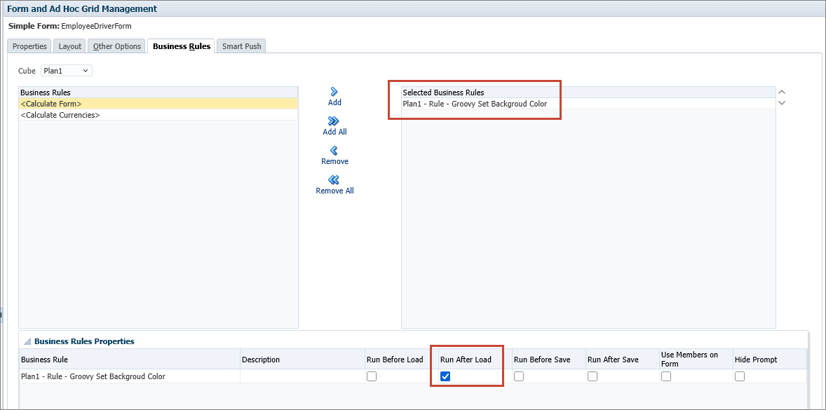

  3. 選取商業規則頁籤。
  4. 將 Groovy 集背景顏色新增至選取的商業規則。
    具有所選商業規則中 Groovy 規則的「商業規則」頁籤
  5. 在「商業規則特性」下,選取載入後執行。
    已選取「載入後執行」的商業規則特性
  6. 按一下儲存,儲存表單定義。按一下確定,以關閉資訊訊息。
    確認表單已儲存的資訊訊息

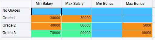

  8. 重新載入表單時,請確認缺少的儲存格為藍色、小於或等於 50000 的值為橘色,且大於 50000 的值為綠色。
    重新載入的表單含有藍色遺漏的儲存格,橘色值等於或低於臨界值,綠色值高於臨界值

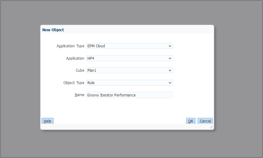

  3. 針對「名稱」,輸入 Groovy Iterator Performance,然後按一下確定。
    已輸入 Groovy 重複程式效能的新規則對話方塊

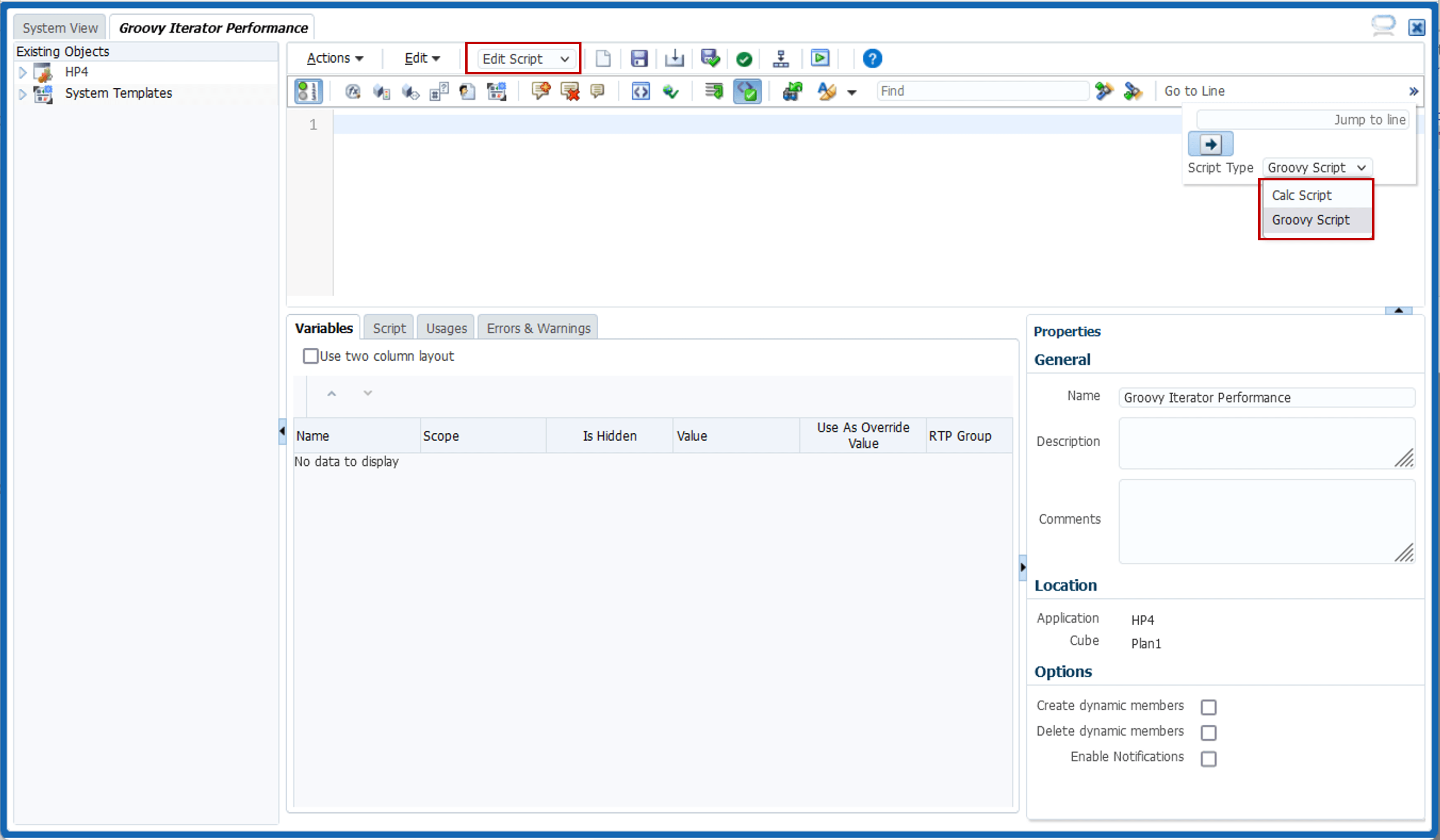

  4. 在「規則編輯器」中,將「設計工具」選項變更為編輯命令檔,並將「命令檔類型」設為 Groovy 命令檔。
    已選取編輯命令檔和 Groovy 命令檔的規則編輯器
  5. 複製此命令檔並將它貼到編輯器中。

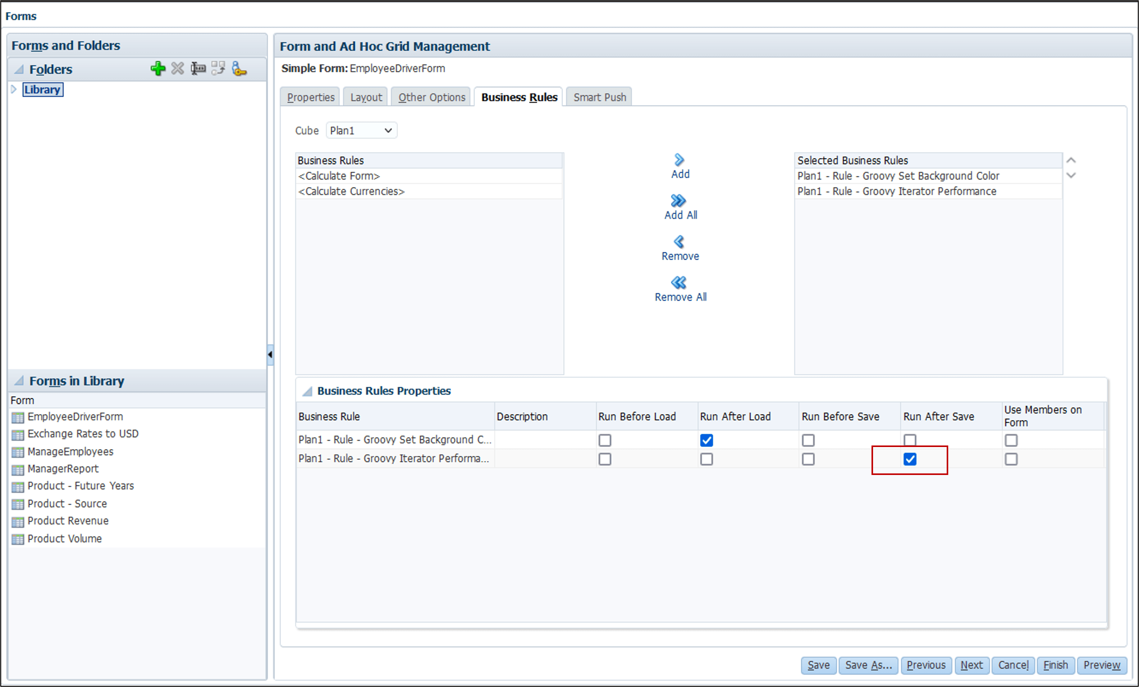

  2. 選取商業規則頁籤,然後將 Groovy Iterator 效能新增至「選取的商業規則」。
    「商業規則」頁籤,其中 Groovy 重複程式效能已新增至選取的商業規則
  3. 在「商業規則特性」下,針對 Groovy Iterator 效能規則,選取儲存後執行。
    Groovy 重複程式效能設定為儲存後執行
  4. 按一下儲存,儲存表單定義。按一下確定,以關閉資訊訊息。

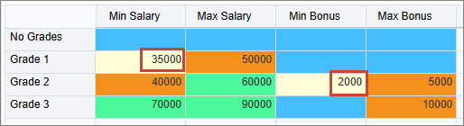

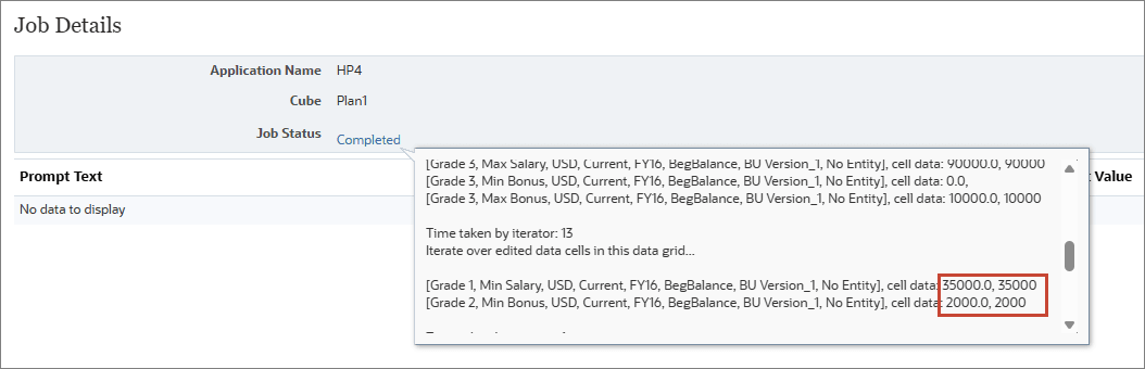

  1. 在 EmployeeDriverForm 中,將等級 1 的最低薪資變更為 35000,並將等級 2 的最低獎金變更為 2000。
    EmployeeDriverForm 與 FY26 的兩個已編輯儲存格
  2. 按一下儲存。儲存資料後會執行 Groovy 重複程式效能規則。按一下確定,關閉資訊訊息。
    確認已儲存資料並順利執行規則的資訊訊息

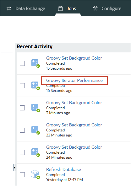

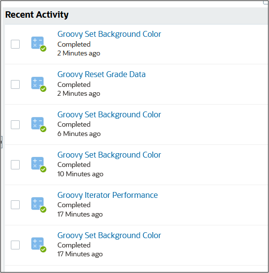

  3. 按一下 瀏覽器 (導覽器),然後在「應用程式」下,按一下工作以開啟「工作主控台」。
    具有已完成 Groovy 重複程式效能工作的工作主控台
  4. 按一下 Groovy Iterator 效能以顯示工作詳細資訊。在「執行狀態」下,展開已完成以檢視 Groovy 指令碼所列印的日誌訊息。
    顯示重複程式日誌訊息的已完成工作詳細資訊
    第一個重複程式會列印所有儲存格與資料值,第二個重複程式只會列印編輯的兩個儲存格,第三個重複程式則只會列印「最低薪資」與「最低獎金」欄的儲存格。

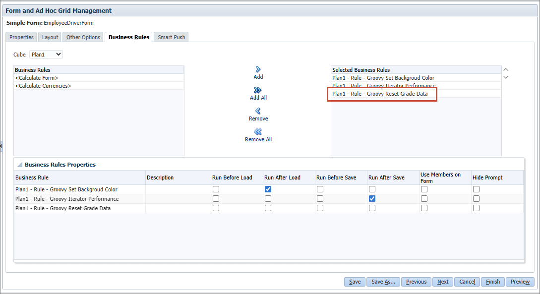

  1. 在 EmployeeDriverForm 中,按一下動作,然後選取編輯。
    選取了「編輯」的「動作」功能表
  2. 選取商業規則頁籤。
  3. 將 Groovy 重設等級資料新增至選取的商業規則。
    「商業規則」頁籤,內含所選商業規則中的 Groovy 重設等級資料
  4. 在「商業規則特性」下,對於「Groovy 重設等級資料」規則,將載入前執行、載入後執行、儲存前執行,以及清除儲存後執行,以便您可以手動啟動。
    已清除所有自動載入與儲存選項的 Groovy 重設等級資料
  5. 按一下儲存以儲存表單定義,然後按一下確定以關閉資訊訊息。
    確認表單已儲存的資訊訊息

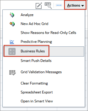

  1. 按一下動作,然後選取規則與智慧型發送。
    已選取「規則」和「智慧型發送」的「動作」功能表

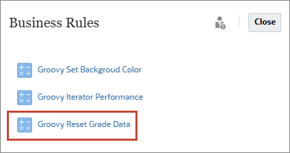

  2. 在「規則」下,選取 Groovy 重設等級資料以啟動規則。
    已選取「Groovy 重設成績資料」的規則清單
  3. 當規則順利完成時,按一下確定以關閉資訊訊息。
    確認「Groovy 重設成績資料」已順利執行的資訊訊息

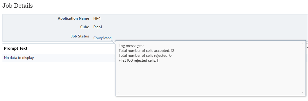

  6. 按一下 Groovy 重設成績資料以顯示職務詳細資料。在「執行狀態」下,展開已完成以檢視已接受與已拒絕的儲存格數目。
    已完成的 Groovy 重設具有已接受與已拒絕儲存格數目的職等資料職務明細
