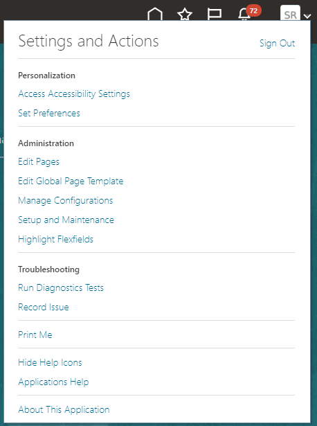

  1. 在 Oracle ERP Cloud 中,在右上角按一下箭頭以顯示設定值與動作。
    設定值與動作
  2. 按一下設定與維護 (Setup and Maintenance) 。

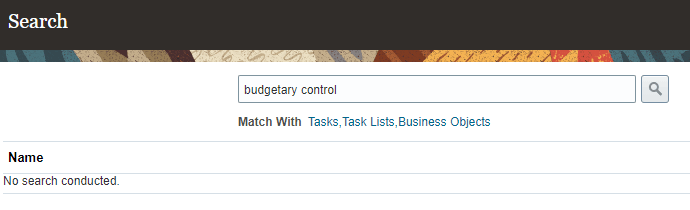

  4. 在任務中,按一下搜尋。
    搜尋
  5. 在「搜尋」方塊中,輸入預算控制,然後按一下 搜尋 (搜尋)。
    搜尋已啟用的預算控制

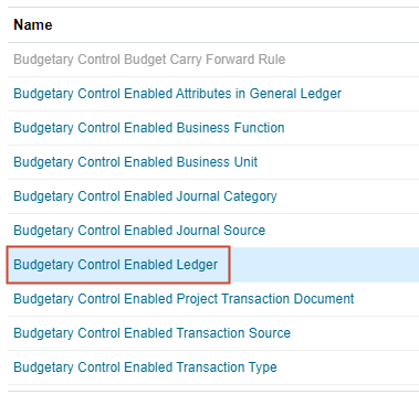

  6. 從清單中,按一下啟用預算控制分類帳。
    已啟用預算控制分類帳

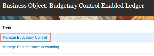

  7. 在「啟用預算控制分類帳」中,按一下管理預算控制。
    管理預算控制

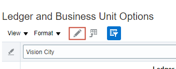

  8. 在「管理預算控制與預算保留數會計」的「分類帳與業務單位選項」下,搜尋分類帳並按一下 編輯 (編輯)。
    在此範例中,將會編輯 Vision City 分類帳。
    範例

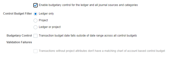

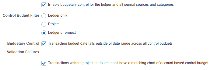

  9. 在「編輯預算控制與預算保留數會計」中,選取啟用分類帳與所有日記帳來源與分類的預算控制。
    啟用預算控制
    選取此選項後,會更新頁面。
    啟用後的選項
    您可以啟用分類帳、指定給分類帳、專案、交易類型及日記帳來源與類目的業務單位的預算控制。您選取的選項可能會對 Oracle Fusion Budgetary Control 處理交易的方式產生重大影響。
    當您啟用預算控制時,必須考量下列選項:
    • 控制預算篩選
    • 預算日期在有效預算日期範圍內的預算控制失敗
    • 預設日期規則
  10. 在「控制預算篩選」中,選取分類帳或專案。
  11. 對於預算控制,請選取交易預算日期超出所有控制預算的日期範圍。
  12. 若為「驗證失敗」,請選取不含專案屬性的交易沒有相符的會計科目表式控制預算。
  13. 驗證您所做的選擇。

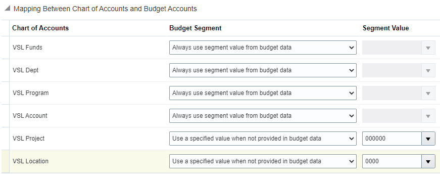

  14. 在會計科目表與預算科目之間的對映中,將預設值設定為會計科目表維度。
    範例如下:
    檢驗證明節段值

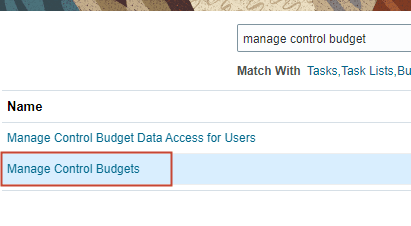

  1. 在「搜尋」方塊中,輸入管理控制預算,然後按一下 搜尋 (搜尋)。
    搜尋已啟用的管理控制預算
  2. 從清單中,按一下管理控制預算。
    選取管理控制預算
  3. 在「管理控制預算」中,按一下 建立 (建立)。

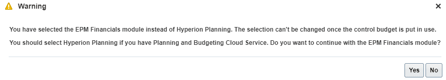

  7. 對於「來源預算類型」,請確定您已選取 EPM Financials 模組。
    來源預算型態
  8. 出現提示時,按一下是。
    選取之後,您就無法變更來源預算類型。
    提示

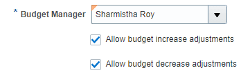

  12. 指派預算經理。
    在此範例中,Budget Manager 也具有「服務管理員」存取權。
    秘訣:
    記下此使用者。您稍後將使用相同的使用者來設定 EPM 連線。
    預算經理

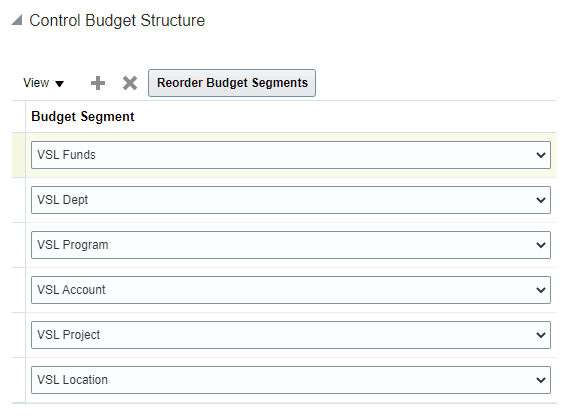

  13. 選取「控制預算結構」的會計科目表節段。
    區隔

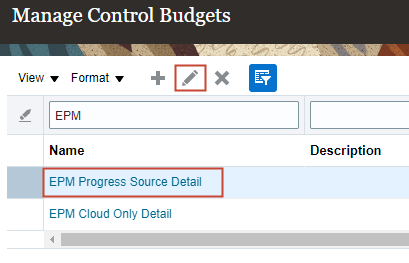

  15. 在「管理控制預算」的名稱欄位上方,搜尋您的控制預算。
  16. 從搜尋結果中,選取您的控制預算資料列,然後按一下 編輯 (編輯)。
    編輯控制預算

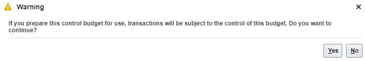

  17. 在「編輯控制預算」中,按一下動作,然後選取準備使用。
    準備開始使用
  18. 在警告訊息中,按一下是。
    警告信函

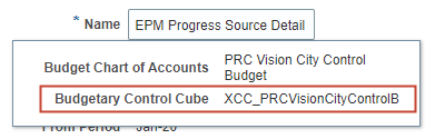

  22. 在「編輯控制預算」中,將滑鼠游標停留在名稱上。記下「預算控制立方體」名稱。您稍後在設定資料整合時需要這麼做。
    範例如下:
    立方體資訊

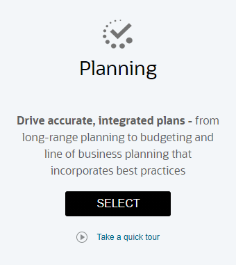

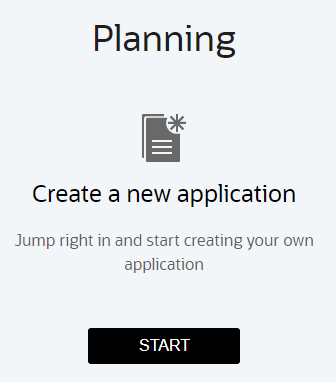

  1. 在 Oracle EPM Cloud 的 Planning 下,按一下選取。
    選取規劃
  2. 在建立新應用程式下方,按一下開始。
    建立新應用程式

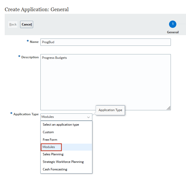

  3. 在「一般」特性中,輸入「名稱」和「描述」,然後選取模組作為「應用程式類型」。
    範例如下:
    特性 數值
    名稱 ProgBud
    描述 進度預算
    應用程式類型 模組
    一般特性

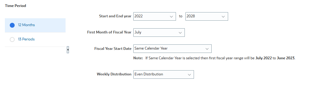

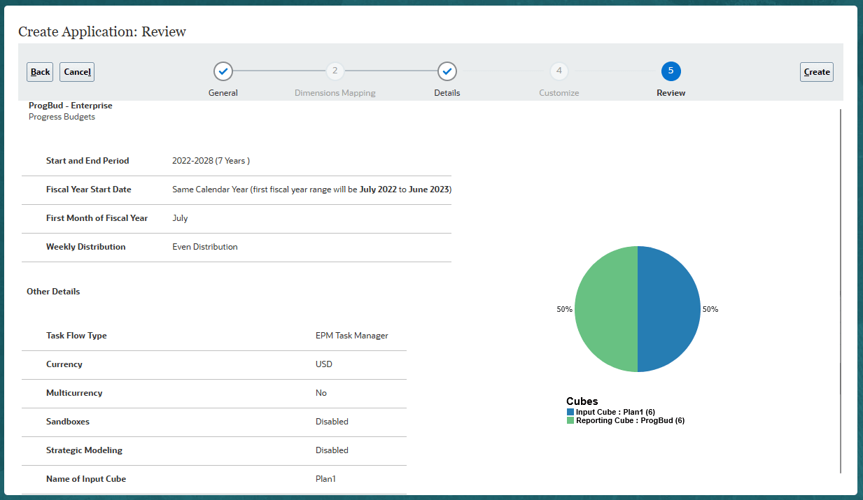

  5. 選取「期間」特性。
    在此範例中,選取了 12 個月的預設期間以及下列特性:
    特性 數值
    開始與結束年度 2022 和 2028
    會計年度的第一個月 7 月
    會計年度開始日期 相同工作曆年度
    每週分布 平均分佈
    期間
    附註:
    系統只支援每月、每季及每年的規劃。12 個月和 13 個期間的工作曆都受到支援。但系統並不支援每週規劃。

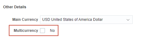

  6. 若為「幣別」設定值,請確定清除「多重幣別」核取方塊。
    幣別設定值
    附註:
    「預算修訂」需要應用程式為單一幣別。
  7. 接受所有其他的預設選項,然後按下一步。
  8. 複查您選取的應用程式特性,然後按一下建立。
    應用程式設定值

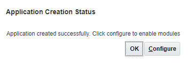

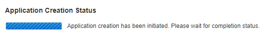

    應用程式建立狀態需要一些時間才能完成。
    應用程式建立處理作業
    當應用程式建立處理程序完成時,會顯示資訊訊息。
    您可以按一下「確定」繼續前往首頁,或按一下「設定」繼續前往模組的「設定」頁面。
    資訊訊息
  9. 然後按一下確定。

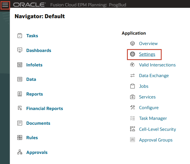

  1. 按一下 導覽器 (導覽器),然後在「應用程式」底下,按一下設定值。

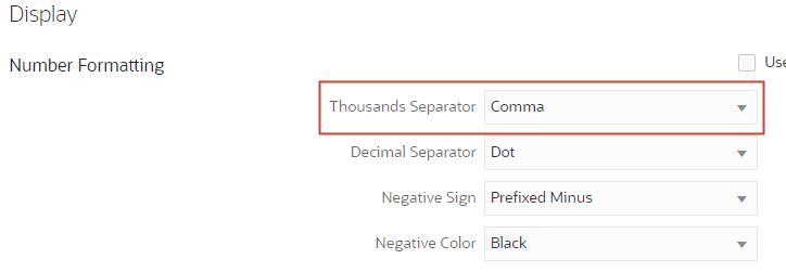

    移至「應用程式設定值」

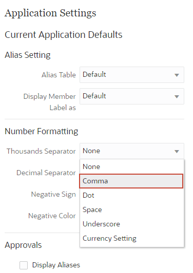

  2. 在「應用程式設定值」的「數字格式」下,將「千分位分隔符號」設為逗號。
    千分位分隔符號

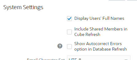

  3. 在「系統設定值」下,選取顯示使用者的全名。
    系統設定
  4. 按一下儲存。
  5. 在資訊訊息中,按一下確定。

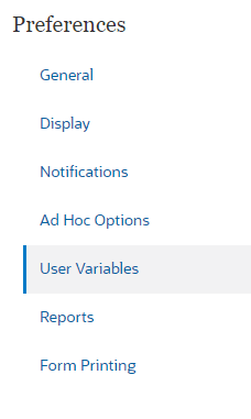

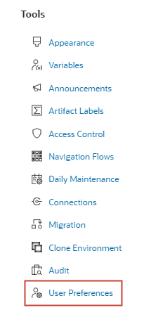

設定使用者偏好設定

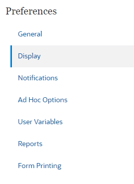

  1. 按一下 導覽器 (導覽器),然後在「工具」底下,按一下使用者偏好設定。
    移至「應用程式設定值」
  2. 在左側,按一下顯示。
    顯示
  3. 在「顯示」的「數字格式」底下,確認「千位分隔符號」已設為逗號。
    千分位分隔符號

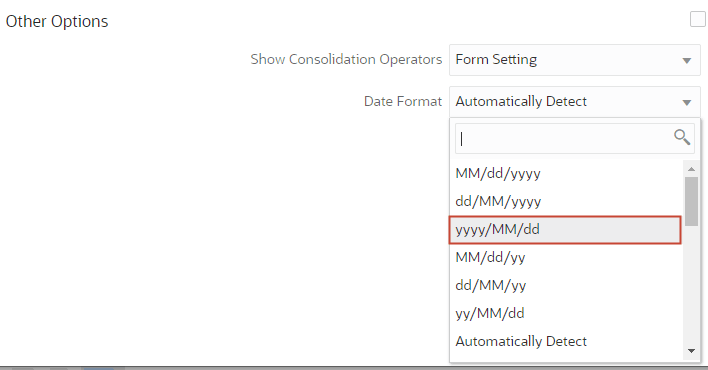

  4. 在「其他選項」下,對於「日期格式」,選取 yyyy/MM/dd 。
    附註:
    您必須將日期格式設為 yyyy/MM/dd 。
    日期格式
  5. 按一下儲存。
  6. 在資訊訊息中,按一下確定。

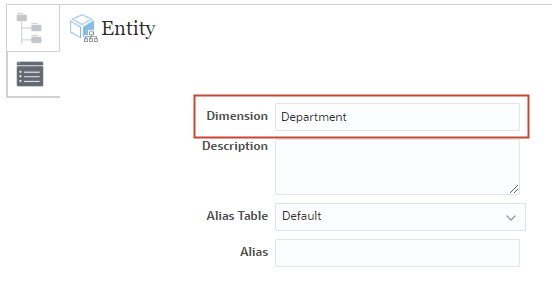

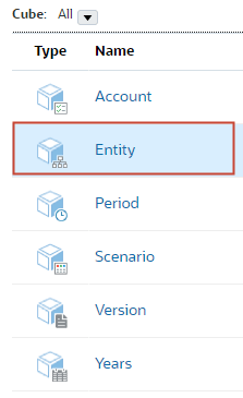

  1. 按一下 導覽器 (導覽器),然後在「應用程式」底下按一下概觀。
    移至「應用程式設定值」
  2. 在「應用程式總覽」中,按一下維度。
  3. 從立方體下拉式清單中,選取全部。
    立方體下拉式清單

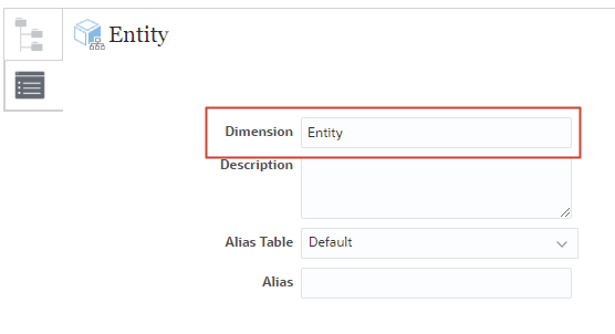

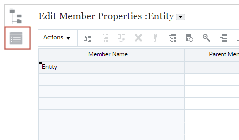

  4. 從維度清單中,按一下實體。
    實體
  5. 按一下 編輯維度特性 (編輯維度特性) 垂直頁籤。
    移至編輯成員特性
  6. 將實體重新命名為部門。
    重新命名實體
    已重新命名為部門

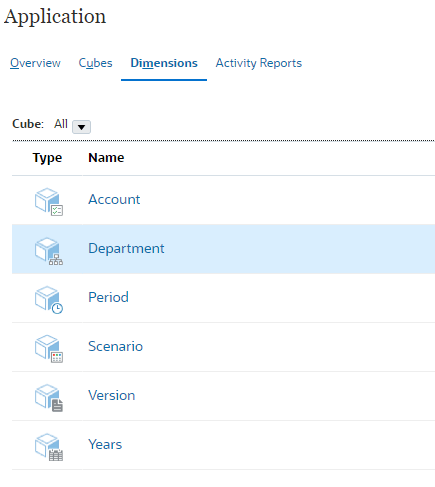

  7. 按一下「完成」。
  8. 確認部門現在列為維度。
    部門

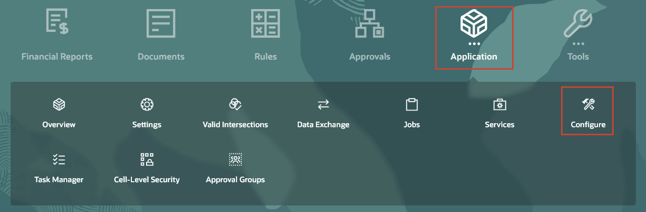

  1. 從頂端的卡片中,按一下設定。
    設定卡片資訊

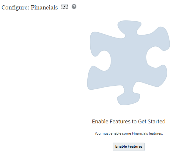

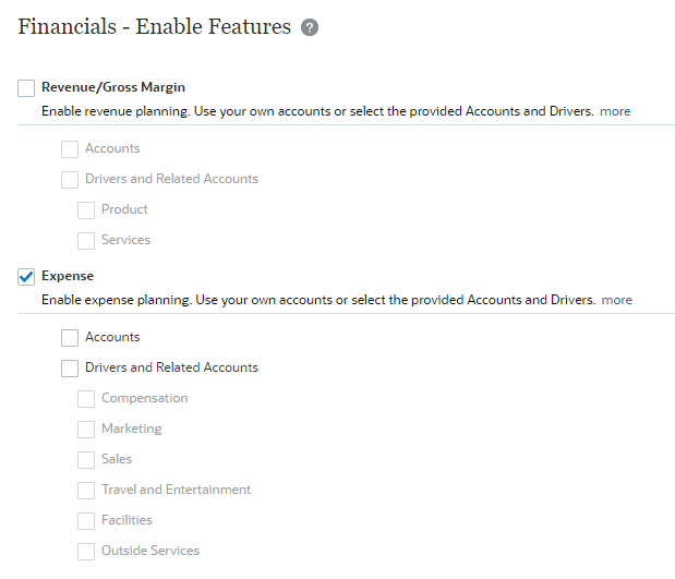

  3. 在「設定財務」頁面上,按一下啟用功能。
  4. 在「啟用功能」中,選取費用。
    警示:
    您必須在 EPM Planning Financials 中使用自己的帳戶圖表,而不是使用提供的帳戶圖表。
    請參閱下列教學課程以深入瞭解:設定財務以運用您的會計科目表在規劃中導入和使用您的會計科目表在財務管理系統中運用最佳實務規劃。
    選取支出

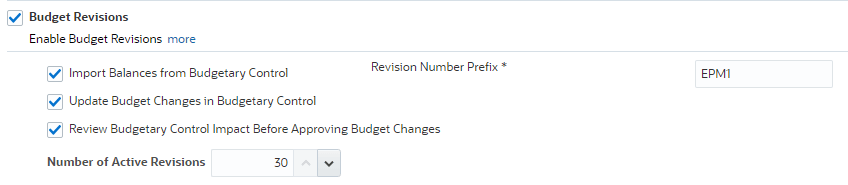

  5. 向下捲動並選取預算修訂。啟用「預算控制」時,請選取您需要的其他選項。
    • 從預算控制匯入餘額—啟用預算保留數會計的整合,讓您追蹤預算保留數餘額。建立一個名為 OEP_Consumed 的 Scenario 維度成員,以及修訂預算的相關趨勢。您可以使用此選項將預算控制的任何預算保留數、義務或履約承諾餘額匯入 EPM Planning Financials。
    • 更新預算控制預算變更 — 讓「預算控制預算保留」能夠更新 EPM Planning Financials 預算控制中的預算餘額和可用資金。
    • 核准預算變更前先複查預算控制影響 — 在預算核准前,允許 EPM Planning Financials 中的資金檢查實現預算控制。
    • 有效修訂數目 — 指定您可擁有的有效預算修訂數目,最多為 30 個有效修訂。(此數量也受到 Version 維度中成員總數的限制。)請注意,當您保留資金時,系統會清除修訂版本,EPM Planning Financials 才能重複使用。當稍後您需要提高或降低此數量時,可以加以變更。
    • 修訂版本號碼字首—指定要新增至系統產生之修訂版本號碼的字首。此修訂編號是「預算控制」中修訂的唯一識別碼。
    預算版次選項
    附註:

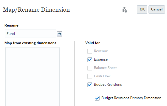

  6. 向下捲動至對映 / 重新命名維度、啟用自訂維度、將其與功能關聯,以及將其中一個維度設定為在表單上顯示的主要維度,以及 Entity 維度。
    範例如下:
    主要自訂維度
    附註:
    啟用預算修訂時:
    • 您必須建立自訂維度與「財務」功能的關聯。選取自訂維度旁的編輯按鈕,然後選取預算修訂。
    • 為其中一個自訂範圍選取「預算修訂主要維度」,讓它成為在表單上顯示的主要維度,以及 Entity 維度。
      • 只有一個維度能被選取為主要維度。
      • 已選取維度會顯示在表單的列上,而不是在頁面上。
      • 如果您沒有選取主要維度,則所有維度都會顯示在表單的頁面上。
      • 如果您在選取主要維度之後,又選取了不同的主要維度,系統就會取消您第一次的選取。
    • 請勿將「計畫元素」維度重新命名。
自訂維度

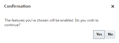

  • 在右上方,按一下啟用。
  • 在確認訊息上,按一下是。
    請確認訊息

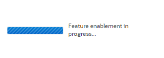

    此啟用程序需要一些時間才能完成。
    啟用處理

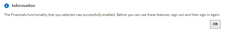

  • 在資訊訊息中,按一下確定。
    資訊訊息
  • 登出並重新登入 Planning。

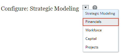

    2. 在「設定」頁面上,從下拉式清單中選取財務。
      「配置」頁面
      隨即顯示「設定財務」頁面。
      財務的設定頁面

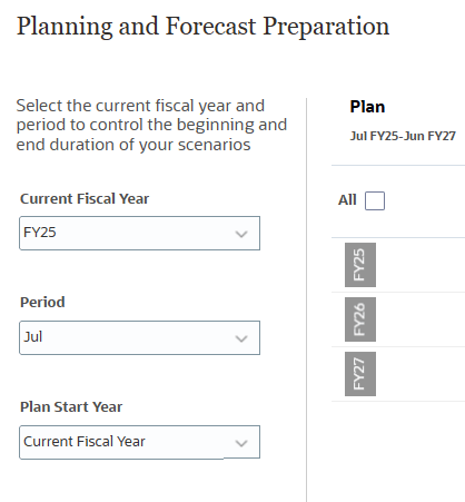

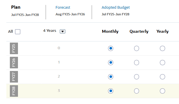

    3. 按一下規劃和預測準備。
    4. 在左側,選取計劃的「目前會計年度」、「期間」及「計劃開始年度」。
      範例如下:
      期間
    5. 在右側,選取規劃頻率。
      在此範例中,四個 (4) 年全都設定為「每月」。
      規劃頻率

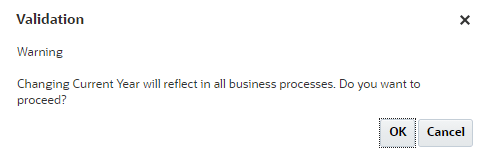

    6. 按一下儲存。
    7. 在驗證訊息中,按一下確定。
      驗證信函

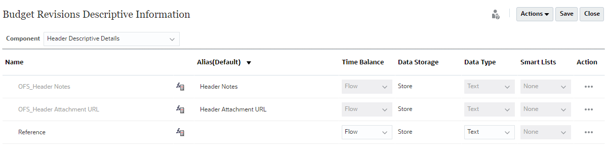

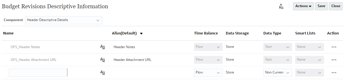

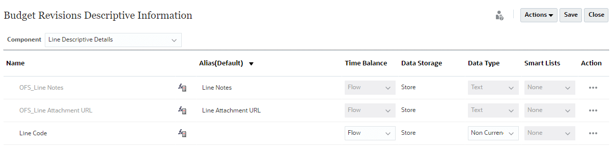

    設定預算修訂版本描述性資訊 (選擇性)
    在 EPM Planning Financials 中,您使用預算修訂描述性資訊來建立預算修訂的自訂欄位。系統會把這些欄位新增至「預算修訂」表單,讓使用者能夠新增更多修訂版本的詳細資料。只要使用這個組態任務來新增中繼資料,即可確保系統會把成員新增到 Account 維度階層中的正確位置。
    在 Oracle ERP Cloud 中,您可以在「管理描述性彈性欄位」任務中新增「預算修訂屬性」。請參閱 Oracle Financials Cloud 文件中的新增預算修訂屬性小節。
    在本節中,您可以在 EPM Planning Financials 中設定「預算修訂描述性資訊」。
    附註:
    此工作在您的生產環境執行處理中可能是選擇性的。

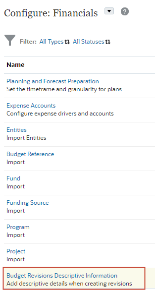

    1. 在「設定財務頁面」上,按一下預算修訂描述性資訊。
      預算修訂版本描述性資訊

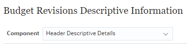

    2. 在「預算修訂描述性資訊」對話方塊中,確認元件已設為標頭描述性明細。
      元件
    3. 按一下動作,然後選取新增。
      新增描述性資訊
      對話方塊中會新增一個資料列。
      新明細行
    4. 輸入成員名稱並設定成員特性。
      在此範例中,新增了參考。其後會對應為屬性。
      參考資料
    5. 按一下儲存。
    6. 在資訊訊息中,按一下確定。
      資訊訊息

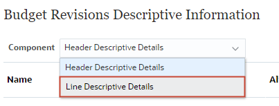

    7. 從「元件」下拉式清單中,選取明細行描述性明細。
      元件
    8. 按一下動作,然後選取新增。
    9. 在新增的列中,輸入成員名稱並設定成員特性。
      在此範例中,新增了行代碼。
      明細行成員
    10. 按一下儲存。
    11. 在資訊訊息中,按一下確定。
    12. 按一下關閉。

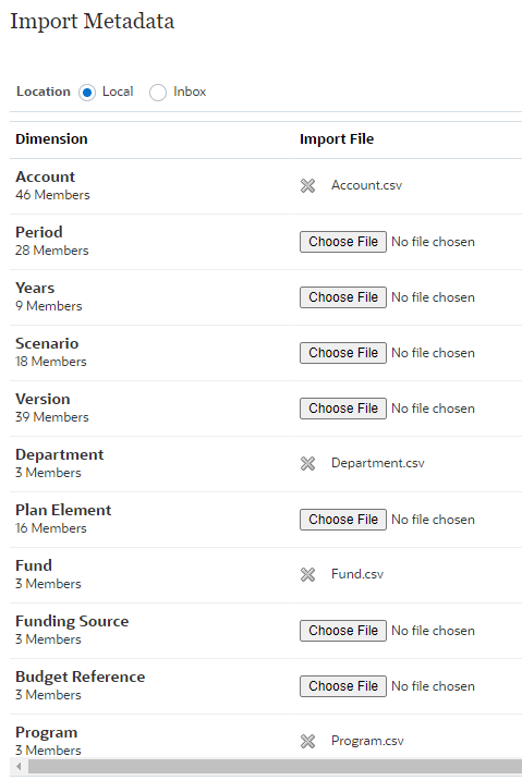

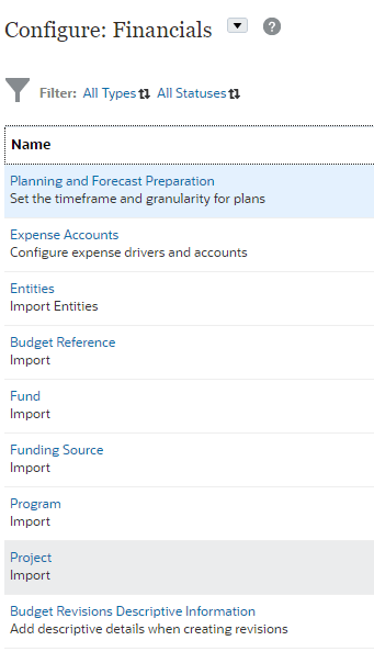

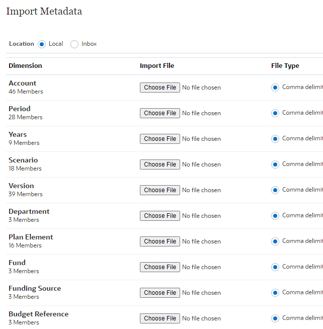

    匯入中繼資料
    EPM Planning Financials 與 Oracle ERP Cloud Budgetary Control 之間的維度成員必須相符。您必須在 EPM Planning Financials 中使用自己的帳戶圖表,而不是使用提供的帳戶圖表。
    進一步瞭解以下教學課程:設定財務以編入規劃中的會計科目表和使用您的會計科目表運用財務管理系統中的最佳實務規劃。
    在本節中,您將維度成員匯入 EPM Planning Financials。
      前往總覽
    2. 按一下維度。
      尺寸
    3. 在右側,按一下匯入。
      匯入
    4. 按一下建立。
    5. 針對每個描述資料檔案,按一下選擇檔案。然後,選取並開啟檔案。
      選擇檔案
      附註:
      視您的瀏覽器而定,按鈕標籤可能會顯示選擇檔案或瀏覽。
      範例如下:
      附加的資料檔
    6. 在右上角,按一下匯入。
      匯入
      警示:
      在匯入之前,請確定您的中繼資料檔案有效。
      如需詳細資訊,請參閱管理 Planning 文件中的匯入中繼資料一節。

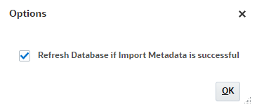

    7. 在「選項」中,選取匯入描述資料成功時重新整理資料庫,然後按一下確定。
      選項
    8. 在資訊訊息中,按一下確定。
      資訊訊息

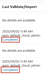

    9. 在右上角,按一下重新整理,直到「上次驗證 / 匯入」資料欄顯示工作的更新狀態為止。
      範例如下:
      已更新工作狀態
    10. 按一下已完成,即可檢視「匯入和匯出」工作狀態詳細資訊。
    11. 完成複查後,請按一下關閉。
    12. 在「匯入描述資料」中,按一下關閉。
    13. 在下一個「匯入描述資料」頁面中,按一下關閉。

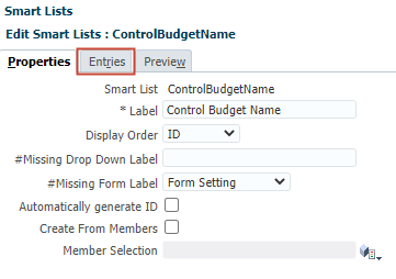

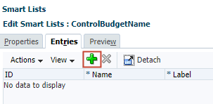

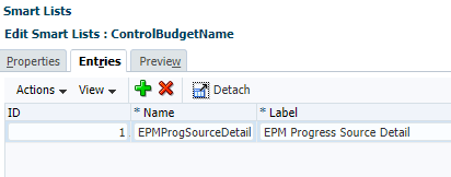

    新增項目至控制預算名稱智慧列示
    當您啟用「預算修訂」時,會建立「智慧列示,控制預算名稱」;在本節中,您要新增「智慧列示」項目,以定義您要整合的每個控制預算。這可在使用者介面中提供選項,讓使用者能夠建立特定控制預算的預算修訂版本。
    1. 按一下 導覽器 (導覽器),然後在「建立與管理」下方,按一下 Smart Lists 。
      前往智慧列示
    2. 在「智慧列示」中,選取 ControlBudgetName ,然後按一下 編輯 (編輯)。
      智慧清單
    3. 在「編輯智慧列示」中,按一下項目頁籤。
      項目
    4. 在項目中,按一下 Add (新增)。
      正在新增智慧列示項目
    5. 在新列中,輸入您要整合之控制預算的名稱與標籤。
      在此範例中,會新增「EPM 進度來源明細 ERP」控制預算的項目。
      新增項目
      秘訣:
      「智慧列示」項目提供使用者介面中的選項,可讓使用者建立特定控制預算的預算修訂版本。
    6. 如果您需要將更多控制預算新增為項目,請重複步驟 4 到步驟 5。
    7. 按一下儲存。
    指定值給使用者變數

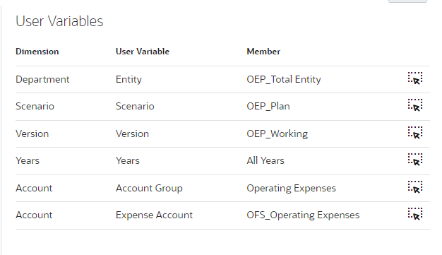

    使用者變數在表單中扮演篩選器,使計畫人員只能專注於特定成員。您可以在此段落中設定使用者變數的值。
      移至「應用程式設定值」
    2. 在左側按一下使用者變數。
      使用者變數
    3. 針對每個變數,按一下其 成員選取器 (成員選取器) 以選取成員作為變數值。
      範例如下:
      已指派成員
    4. 按一下儲存。
    5. 在資訊訊息中,按一下「確定」。
      資訊訊息

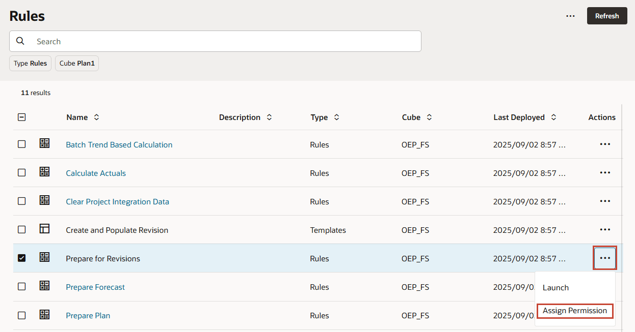

    在此區段中,您可以設定「預算修訂」規則的存取權限。
    指定規則卡中的權限

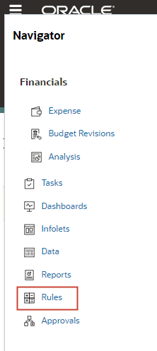

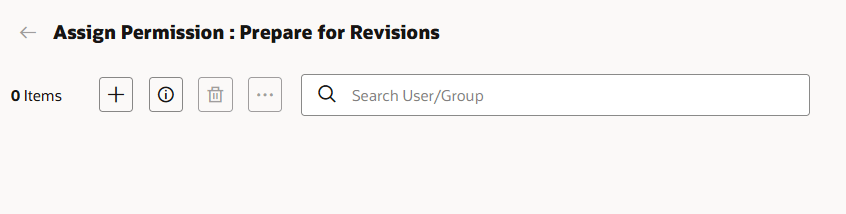

    1. 按一下 導覽器 (導覽器),然後按一下規則。
      前往規則
    2. 針對準備修訂,按一下 權限 (動作),然後選取指派權限。
      設定權限
    3. 按一下 + (新增使用者 / 群組)。
      新增使用者/群組
    4. 選取要佈建的使用者。
      秘訣:
      您可以在「群組」頁籤中將權限指派給群組。
    5. 然後按一下確定。
    6. 按一下關閉。
    7. 在「權限」中,確認您選取的使用者已獲指派「啟動」權限。
      啟動權限
    8. 按一下儲存。
    9. 按一下取消。

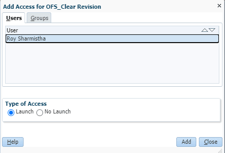

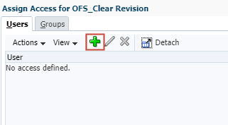

    指定規則安全性中的權限
    1. 按一下 導覽器 (導覽器),在「建立與管理」下方,按一下 規則安全。
      前往規則安全

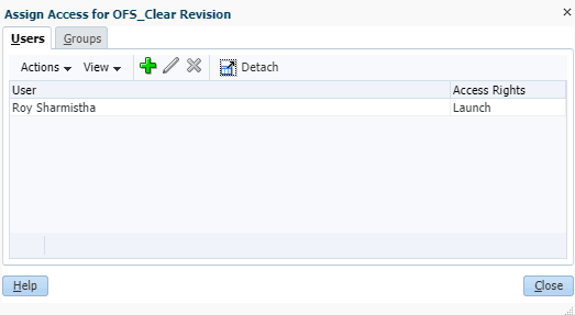

    2. 在「商業規則資料夾」中選取清除修訂版本 (OFS_Clear 修訂版本),然後按一下 指派存取 (指派存取權)。
      指派存取權
    3. 在「使用者」中,按一下 新增存取權 (新增存取權)。
      新增存取權
    4. 選取使用者,若為「存取類型」,請選取啟動。
      選取使用者並指派存取權
    5. 按一下新增。
    6. 在資訊訊息中,按一下確定。
      資訊訊息
    7. 按一下關閉。
    8. 在「指派 OFS_Clear Vision 的存取權」中,確認已列出該使用者並已指派存取權。
      指定給使用者的存取權
      秘訣:
      您可以將規則啟動權限指派給群組。
    9. 按一下關閉。

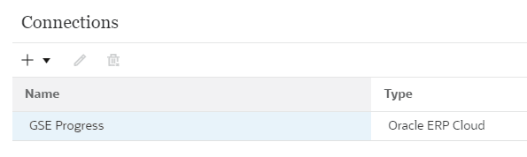

    註冊 Oracle ERP Cloud 來源系統

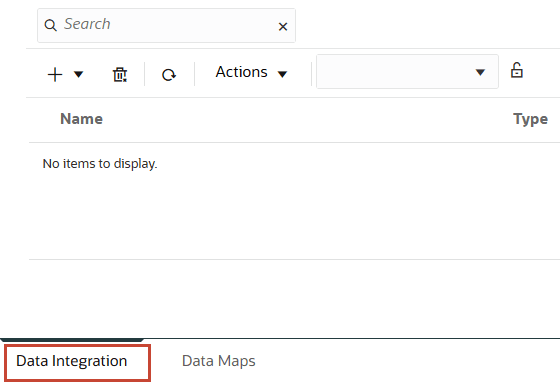

    1. 按一下 導覽器 (導覽器),然後在「應用程式」下,按一下資料交換。
      前往資料交換
    2. 確認您在資料整合上。
      資料整合

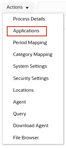

    3. 按一下動作,然後選取應用程式。
      前往應用模組
    4. 按一下 設定連接 (設定連線)。
      前往設定連線
    5. 在「連線」中,按一下 Add (新增) 旁的向下箭號,然後選取 Oracle ERP Cloud 。
      新增 ERP Cloud 連線

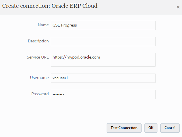

    6. 在「建立連線」中,輸入來源系統連線詳細資訊。
      範例如下:
      連線詳細資訊
    7. 按一下測試連線。
      測試連線需要一點時間才能完成。
      測試狀態
      連線成功時,右上角會顯示狀態訊息。
      連線成功。
    8. 然後按一下確定。
      儲存連線之後,連線就會列在「連線」頁面中。
      列出連線
    9. 在右上角,按一下 傳回 (返回)。

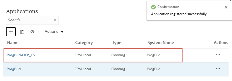

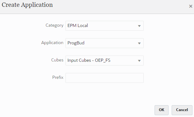

    註冊 OEP_FS 輸入立方體
    1. 在「申請」中,按一下 Add (新增)。
    2. 在「建立應用程式」中,選取:
      • 類別: EPM Local
      • 應用程式:< 您的 EPM Planning 應用程式 >
      • 立方體:輸入立方體 - OEP_FS
      範例如下:
      OEP_FS 應用程式詳細資訊
    3. 然後按一下確定。
      儲存之後,應用程式就會列在頁面上。
      列出應用程式

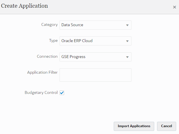

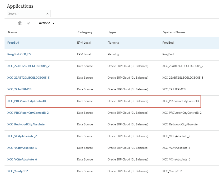

    將 Budgetary Control 登錄為資料來源以及匯入應用程式
    2. 在「建立應用程式」中,選取:
      範例如下:
      預算控制應用程式明細

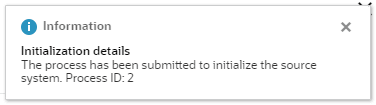

    3. 按一下匯入應用程式。
      已提交「匯入申請」工作
    4. 在右上角,按一下 關閉 (關閉)。
    5. 按一下動作,然後選取應用程式。
    6. 在應用程式中,確認已匯入其他應用程式。找出管理整合的控制預算步驟 22 中所識別的「預算控制立方體」名稱。
      範例如下:
      匯入的申請
      按一下「匯入應用程式」,將 Budgetary Control 餘額 Essbase 維度功能帶入「資料整合」作為「預算控制」目標應用程式。每個 Budgetary Control 目標應用程式中的控制預算維度成員代表 Budgetary Control 中的控制預算,用於從 Oracle Enterprise Performance Management Cloud 載入資料並寫回資料。

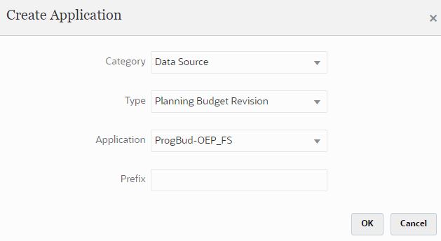

    登錄 Planning 預算修訂資料來源

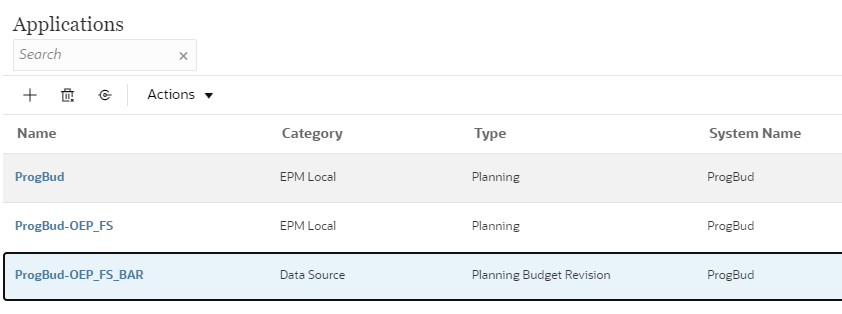

    2. 在「建立應用程式」中,選取:
      PBR 明細
    3. 然後按一下確定。
      儲存時,此類型的應用程式會在應用程式名稱中附加 "BAR"。範例如下:
      已註冊 PBR 應用程式

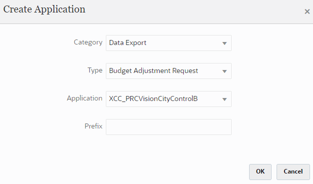

    2. 在「建立應用程式」中,選取:
      BAR 詳細資料
    3. 然後按一下確定。
      已註冊 PBR 應用程式

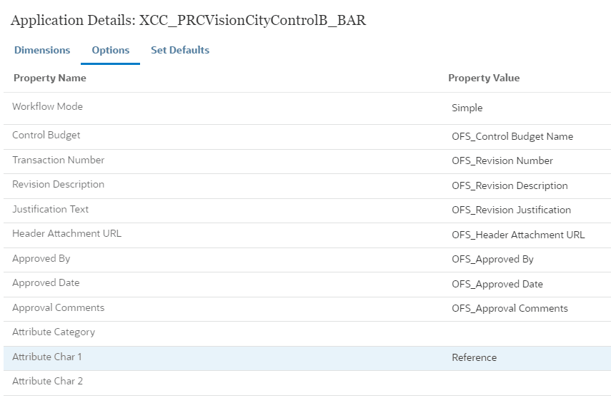

    對映自訂預算修訂屬性

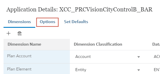

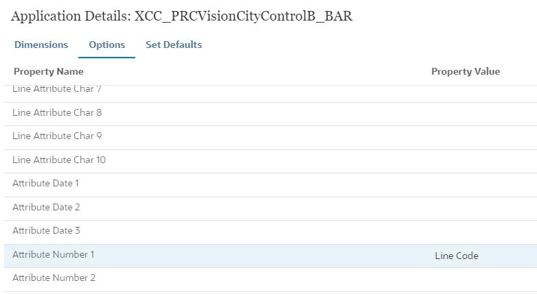

    1. 在「應用程式」中,按一下您剛建立的「預算調整要求」應用程式。
    2. 按一下選項。
      按一下選項
    3. 在以「屬性」開頭的欄位中,對應任何其他屬性。
      在此範例中,「參照」對應至「屬性字元 1」,而「行代碼」對應至「屬性編號 1」。這兩個屬性都是在此教學課程的設定預算修訂描述性資訊區段中新增。
      參考資料
      明細行代碼
    4. 按一下儲存。
    5. 按一下傳回 (返回)。
    6. 按一下關閉 (關閉)。

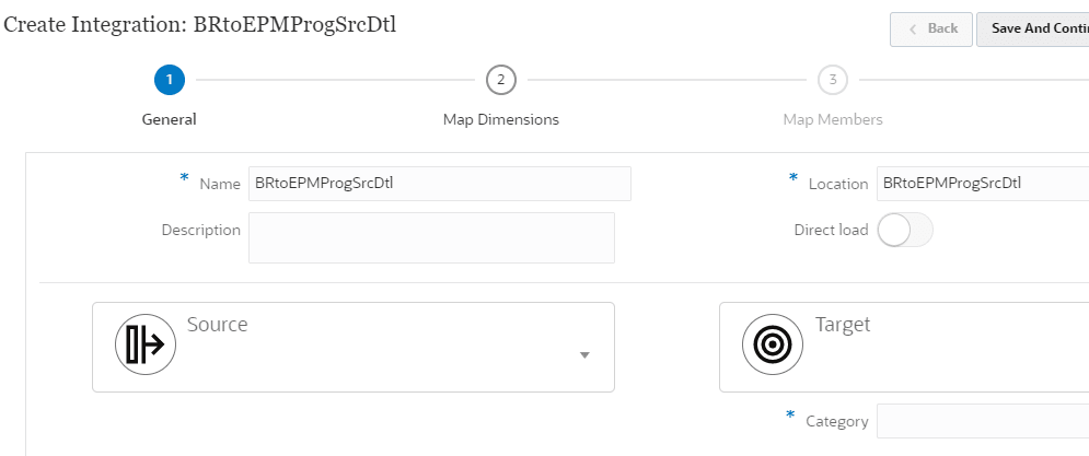

    1. 在「資料整合」中,按一下 建立整合 (建立整合)。
    2. 輸入名稱與位置。
      秘訣:
      整合與位置名稱可以相同。
      範例如下:
      為整合與位置命名
      附註:
      記下所有整合名稱。您將會在稍後定義連線時將它們新增為參數。

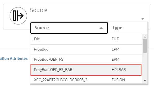

    3. 按一下來源旁的向下箭頭,然後選取您以 Planning 預算修訂類型定義的資料來源。
      範例如下:
      選取來源

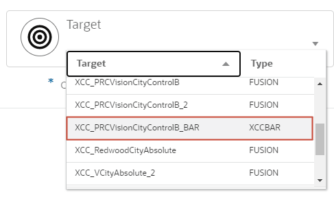

    4. 按一下目標旁邊的向下箭號,然後選取您以預算調整要求類型定義的應用程式。
      範例如下:
      選取目標

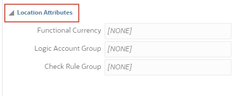

    6. 展開位置屬性。
      展開地點屬性
    7. 針對「本幣幣別」,輸入您的預設幣別。
      在此範例中,USD 為預設貨幣。
      選取本幣幣別

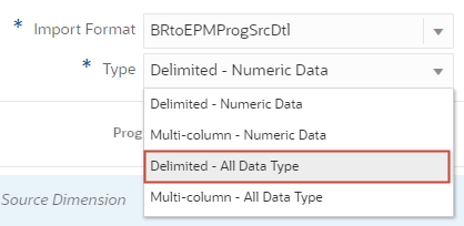

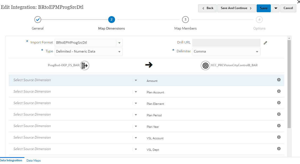

    Mapping Planning Budget Revision and Budget Tuning Request Dimension (規劃預算修訂和預算調整要求維度)
    1. 在「對映維度」中,確認「匯入格式」名稱預設為整合名稱。
      匯入格式
    2. 若為「類型」,請選取分隔 - 所有資料類型。
      資料類型
    3. 驗證或選取分隔符號。
    4. 按一下儲存。

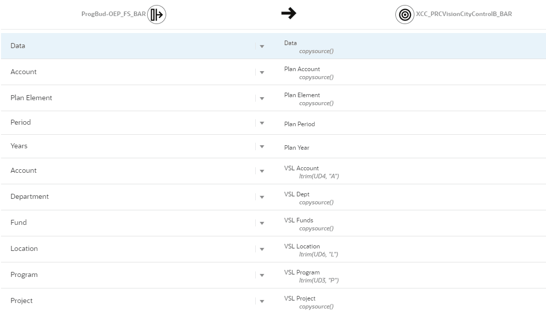

    5. 選取來源 (EPM Planning Financials) 與目標 (Oracle ERP Cloud Control Budget) 之間的維度對映。

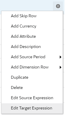

      秘訣:
      將目標表示式新增至未與 EPM Planning Financial 維度直接對映的每個 Budgetary Control 維度。
      「目標表示式」用於將從來源讀取的來源值轉換為要載入至目標應用程式的目標維度值。
      新增目標表示式
      通用表示式包括:
      • Copysource - 在預算控制中使用或複製 EPM Planning Financials 中的相同成員名稱
      • LTrim- 移除 EPM Planning Financials 中使用的首碼。
      • RTrim - 移除 EPM Planning Financials 中使用的字尾
      • 常數 - 在「預算控制」中指派額外維度的常數值。
      範例如下:
      對應的維度
    6. 按一下儲存並繼續。

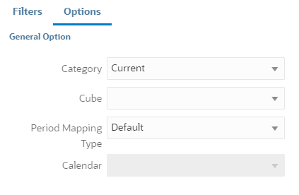

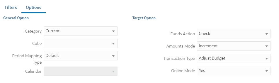

    3. 在「一般選項」下,接受預設值或選取下列項目:
      • 種類 (預算案例)。
      • 期間映射型態。
      範例如下:
      一般選項
    4. 秘訣:
      請確定「資料整合」中的預設「期間對映」包含預算中使用的期間。請參閱「管理資料整合」文件的管理期間對映一節。

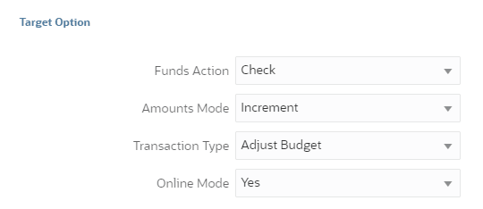

    5. 在「目標選項」下,接受預設值或選取下列項目:
      • 資金動作
      • 金額模式
      • 異動型態
      • 線上模式
      範例如下:
      目標選擇
    6. 按一下「儲存」旁邊的向下箭號,然後選取儲存並關閉。

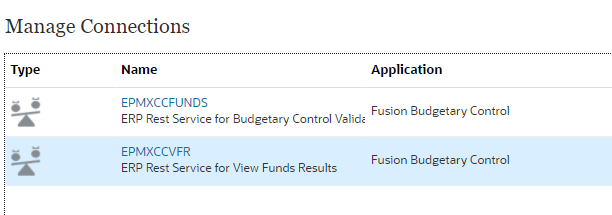

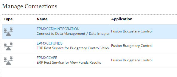

    管理 EPM 連線
    在本節中,您可以建立連線以協助使用者存取 Planning Financials 和 Budgetary 控制之間的資料移動。

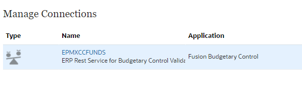

    設定資金檢查的連線
    在本節中,您設定與「資金檢查預算控制」的連線,以驗證預算修訂和「資金保留」的存在。

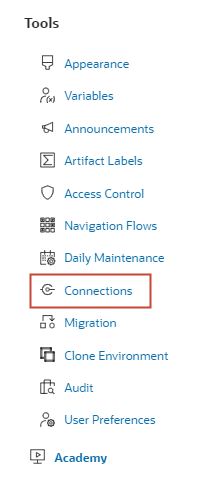

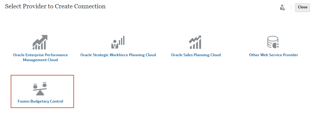

    1. 按一下 導覽器 (導覽器),然後在「工具」底下,按一下連線。
      前往「連線」
    2. 在管理連線中,按一下建立。
    3. 從可用的提供者中,按一下 Fusion Budgetary Control 。
      Fusion Budgetary 控制
    4. 輸入 EPMXCCFUNDS 作為名稱,並選擇性地新增描述。
    5. 請根據下列範例輸入您的 Oracle ERP URL:
      https://<ERP Service Connection Name>/fscmRestApi/resources/11.13.18.05/budgetaryControlBudgetTransactions
    6. 輸入被指派為「預算經理」且具備資料存取您想要整合之「預算控制」預算的使用者名稱。
      URL
    7. 按一下儲存並關閉。
      儲存之後,連線就會列在「管理連線」頁面中。
      列出連線
    設定連線以檢視預算控制結果

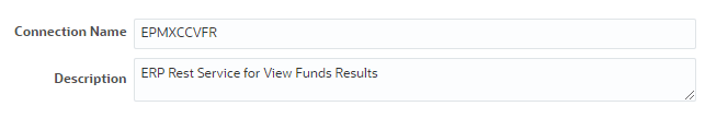

    在本節中,您設定與「預算控制」的連線以檢視「預算控制」結果。
    1. 在管理連線中,按一下建立。
    2. 從可用的提供者中,按一下 Fusion Budgetary Control 。
      Fusion Budgetary 控制
    3. 輸入 EPMXCCVFR 作為名稱,並選擇性地新增描述。
      傳真副本

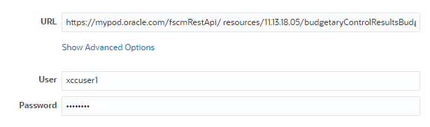

    4. 請根據下列範例輸入您的 Oracle ERP URL:
      https://<ERP Service Connection>/fscmRestApi/ resources/11.13.18.05/budgetaryControlResultsBudgetTransactions
    5. 輸入指派為「預算經理」而且對您要進行整合的 Budgetary Control 預算具有資料存取權的使用者的姓名。
      秘訣:
      使用者必須具有「預算控制」的「服務管理員」存取權。
      URL
    6. 按一下儲存並關閉。
      列出連線

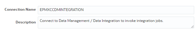

    設定資料整合的連線
    在此段落中,您可以建立「資料管理」和「資料整合」連線來呼叫整合工作。
    1. 在管理連線中,按一下建立。
      Fusion Budgetary 控制
    3. 輸入 EPMXCCDMINTEGRATION 作為名稱,並選擇性地新增描述。
      特定事件整合

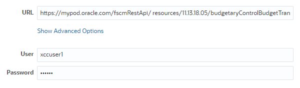

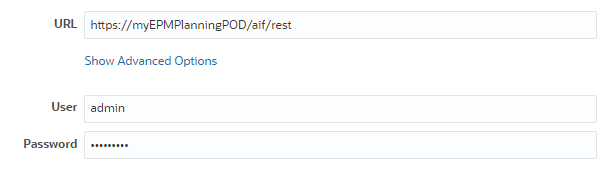

    4. 根據下列範例輸入您的 Oracle EPM Planning URL:
      https://EPM Service connection Name/aif/rest.
    5. 輸入使用者證明資料。
      秘訣:
      以 domain.userName 格式與密碼輸入「EPM 服務管理員」使用者名稱。在 Oracle Cloud Infrastructure 環境中,您可以省略網域。
      URL

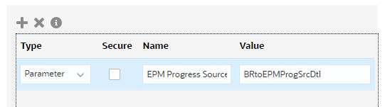

    6. 按一下顯示進階選項。
    7. 對於 Data Integration 與控制預算中所使用的整合名稱,請新增參數以進行連結。
      • 針對「名稱」,輸入「控制預算」名稱。
      • 若為「值」,請輸入整合名稱。
      參數
      秘訣:
      對於共用相同「預算控制立方體」的「控制預算」,您可以在「值」欄位中輸入相同的資料整合名稱。
    8. 按一下儲存並關閉。
      列出連線
