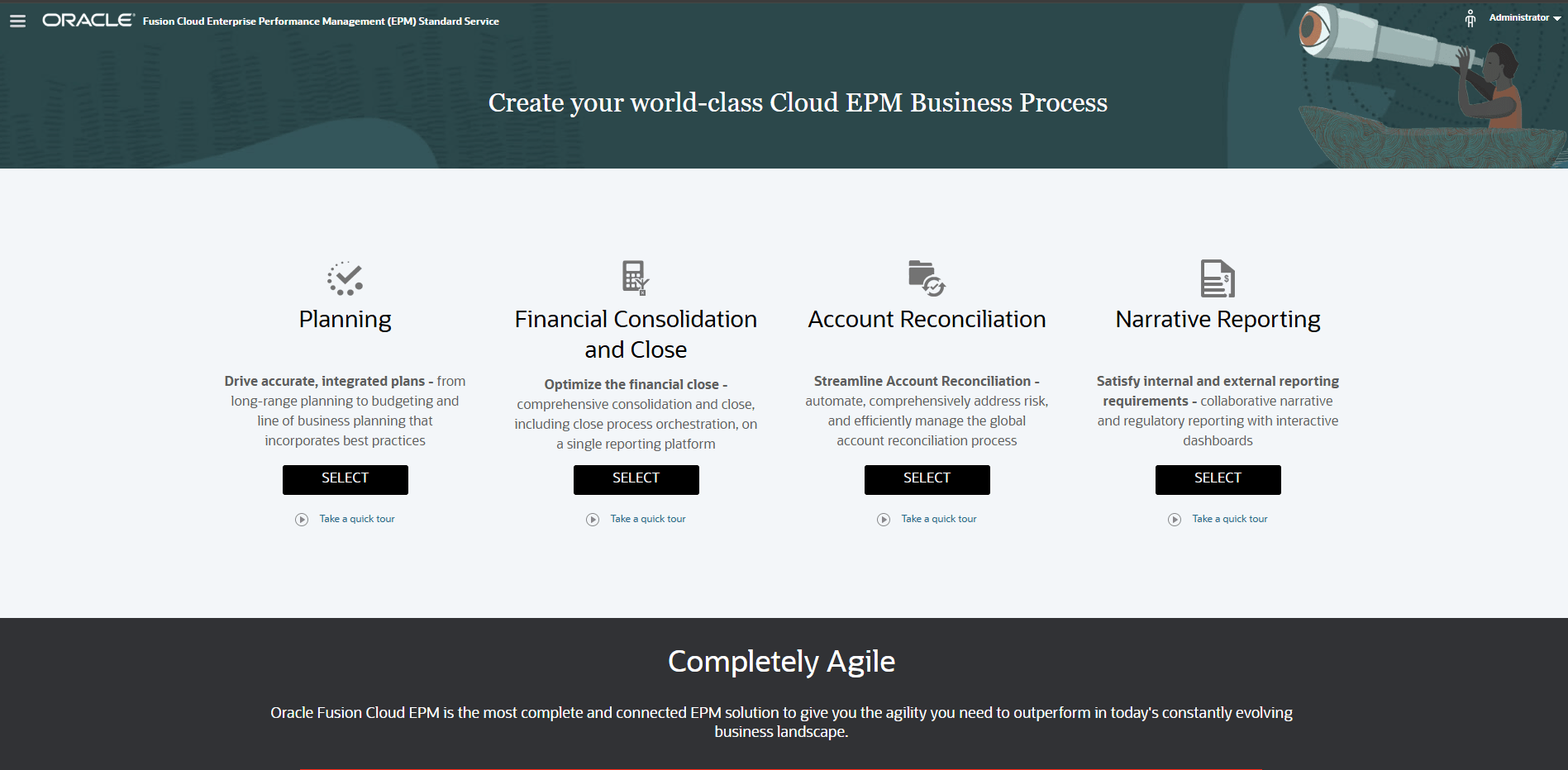

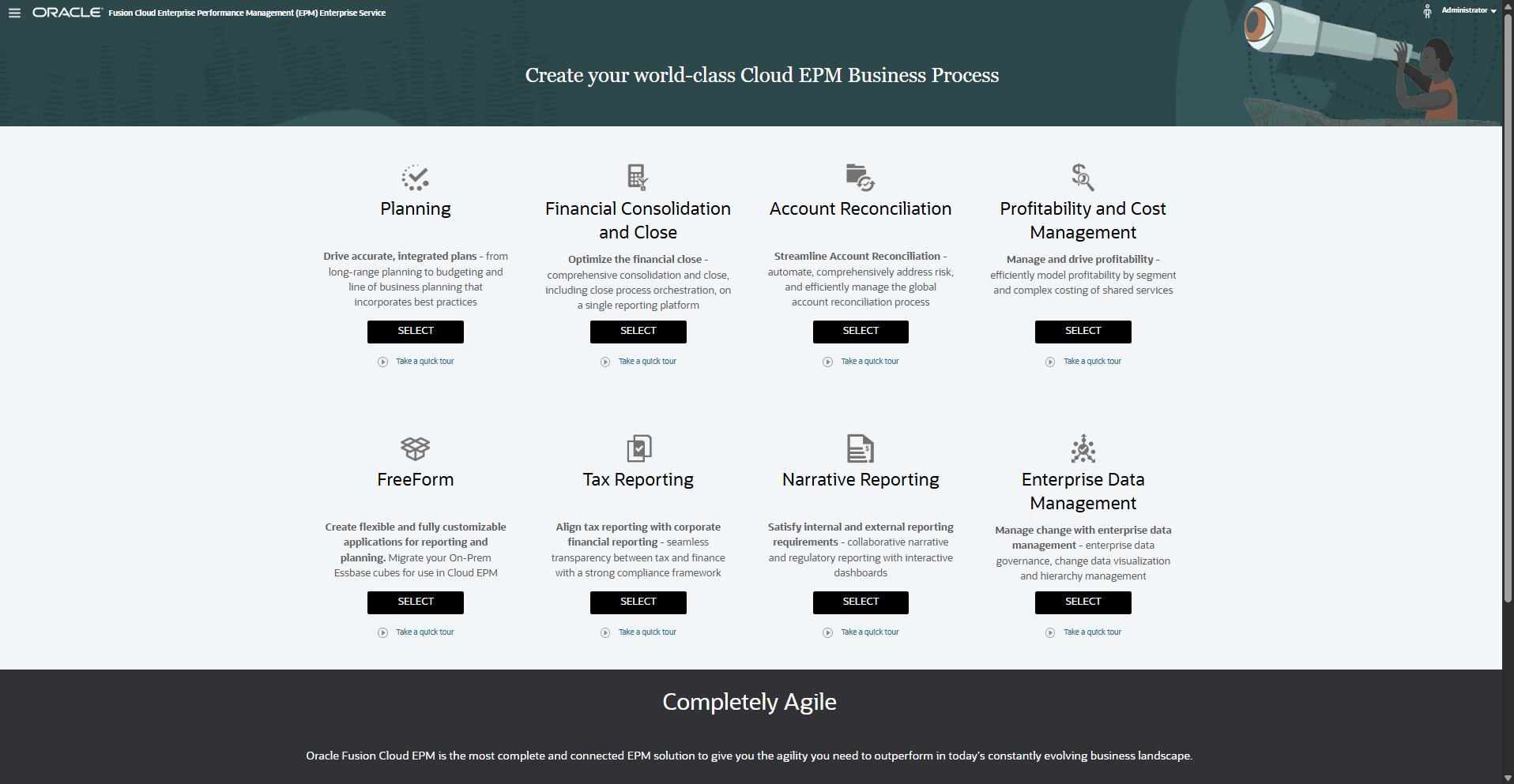

Cloud EPM 服務登陸頁面
登陸頁面是您建立業務流程及觀看影片導覽的起點,以協助您開始進行。登陸頁面會顯示您可以建立的業務程序。
雲端 EPM 標準服務登陸頁面
雲端 EPM 標準服務登陸頁面
雲端 EPM 企業服務登陸頁面
雲端 EPM 企業服務登陸頁面

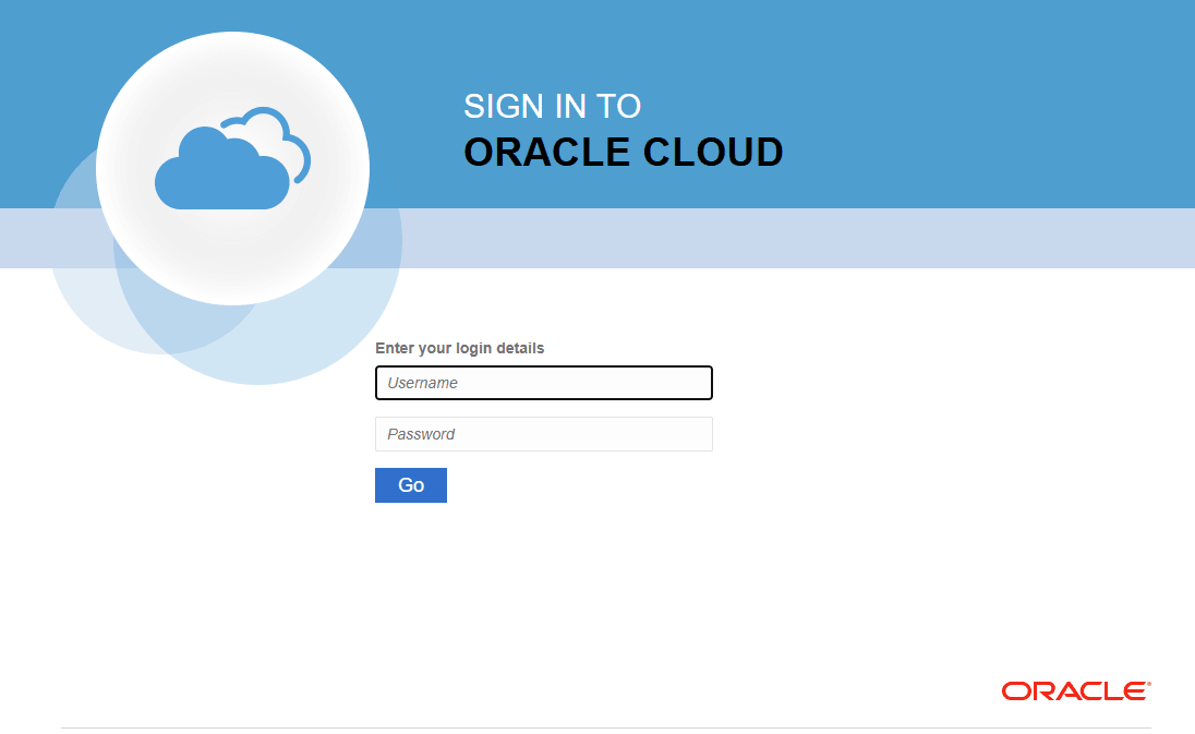

Logging On - 登入
  1. 移至服務管理員提供的規劃 URL。
  2. 輸入您的使用者名稱和密碼。
    login
  3. 按一下執行。

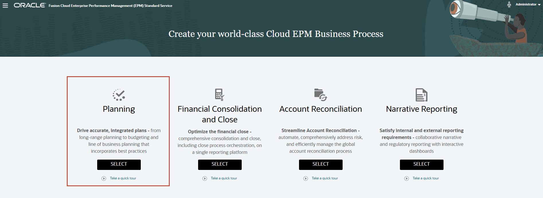

  4. 在 Cloud EPM 標準服務登陸頁面上,針對 Planning 按一下選取。
    即會顯示「計劃」登陸頁面。

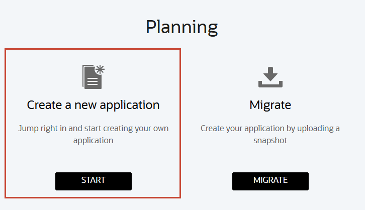

新應用程式:建立以模組為基礎的應用程式
附註:
如果您已建立商業程序,請依照本教學課程之移除應用程式段落中的步驟,先將它移除。
  1. 在「規劃」登陸頁面上,若要建立新應用程式,請按一下開始。

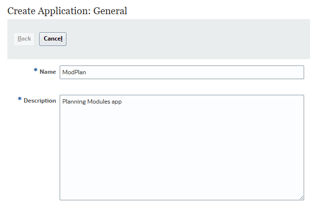

  2. 完成必要的一般特性:
    • 命名您的應用程式。
    • 輸入描述。
    標準建立計畫
  3. 按下一步。

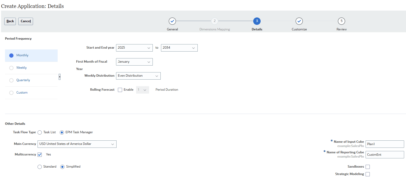

    便會顯示「詳細資訊」頁面。
    「標準建立詳細資料」頁面

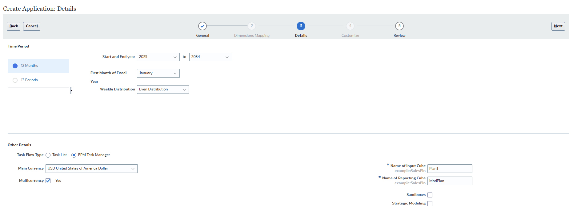

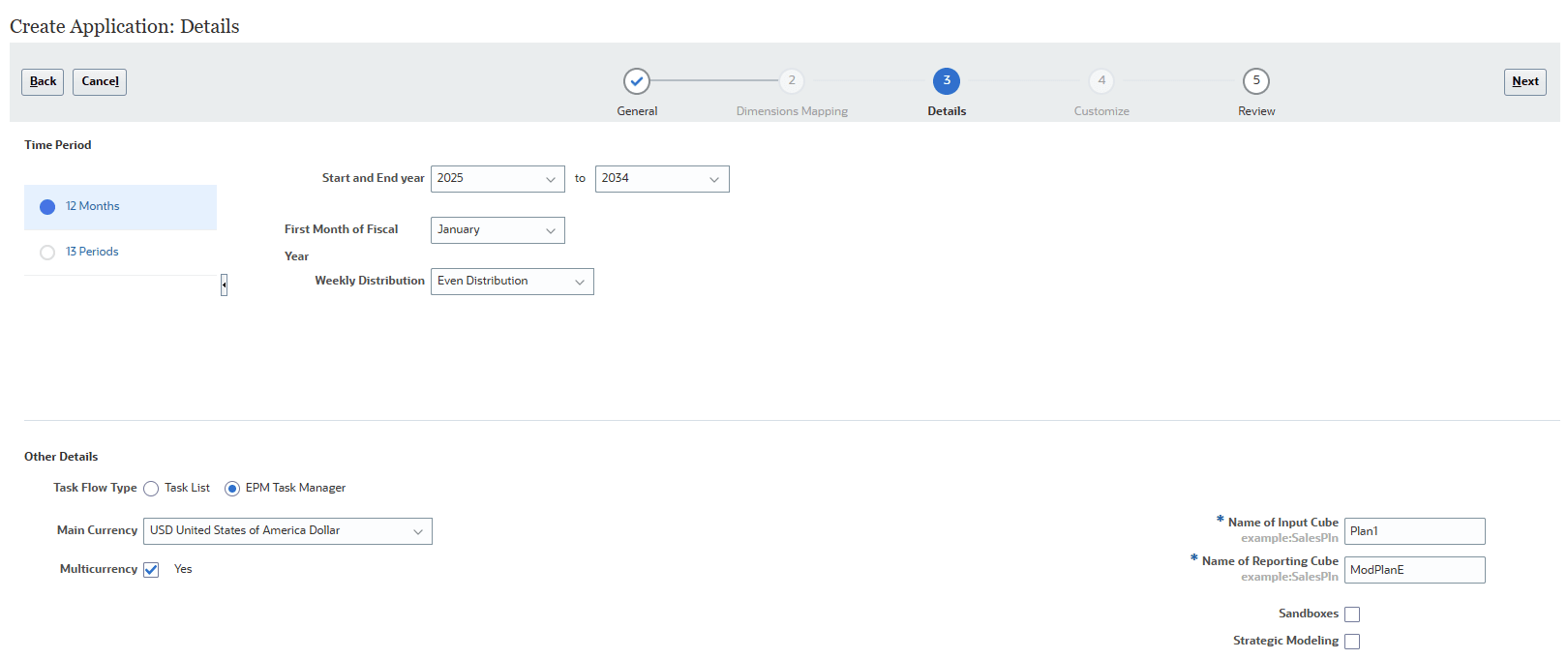

  4. 選取期間。
  5. 選取開始與結束年度。
  6. 選取會計年度的第一個月。
  7. 選取每週分配選項: Even、445、454 或 544 。
  8. 對於工作流程類型, EPM 任務管理程式是新應用程式的預設選項。
    工作清單是一項經典功能,可藉由列出任務、指示及結束日期,引導使用者進行計劃程序。
  9. 選取主要幣別。
  10. 選取是否允許多重幣別。
  11. 接受或修改輸入立方體和報表立方體的名稱。
  12. 選取是否要啟用封閉測試環境。
  13. 選取是否要啟用策略模型化。
  14. 按下一步。

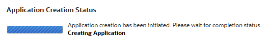

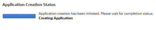

    將會顯示「應用程式建立狀態」資訊訊息方塊。
    應用模組建立狀態

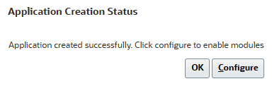

    應用程式建立可能需要數分鐘的時間。完成時,會顯示已順利建立應用程式訊息。
    已順利建立應用程式
  17. 按一下設定,或稍後再完成該工作。
    如果您按一下確定,則會顯示 Planning 首頁。您可以瀏覽至應用程式,然後從首頁設定來存取「設定」頁面。
    如果您按一下設定,就會顯示模組的「設定」頁面。

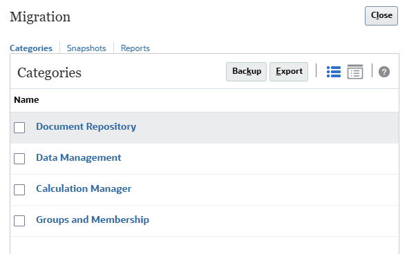

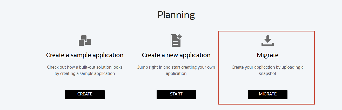

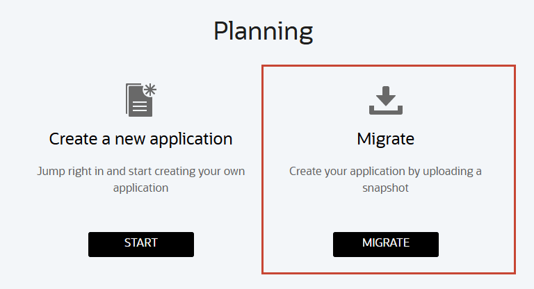

  1. 在「規劃」登陸頁面上,按一下移轉。
    移轉快照
    便會顯示「移轉」頁面。
    移轉對話方塊

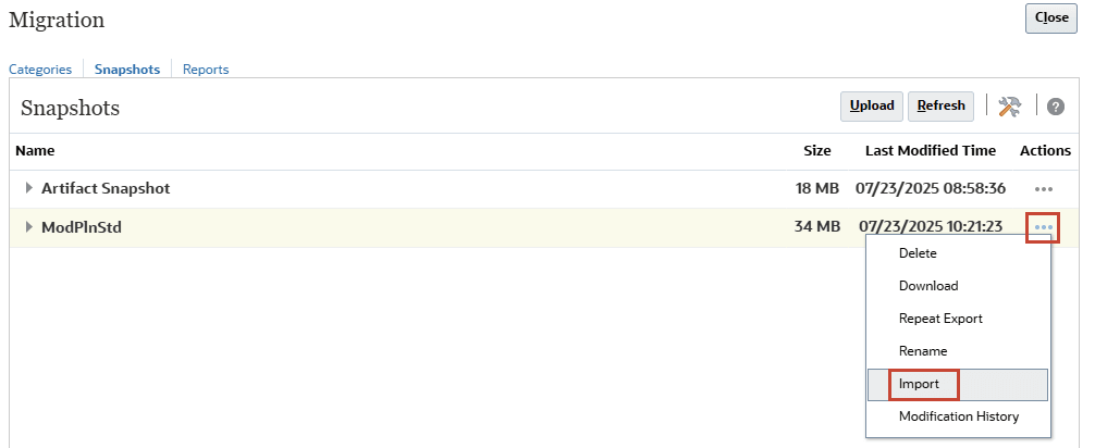

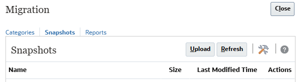

  2. 按一下快照。
    「快照」頁籤隨即顯示。
    「快照」頁籤
  3. 按一下上傳。
  4. 在「上傳」對話方塊中,按一下瀏覽以選取檔案。
    附註:
    視您的瀏覽器而定,按鈕標籤可能會顯示選擇檔案或瀏覽。此教學課程中未提供快照。您可以取得與 Cloud EPM Standard Service 相容的快照,以執行此教學課程中的步驟。
  5. 瀏覽至您儲存 ModPlnStd.zip 的位置,然後選取並開啟它。

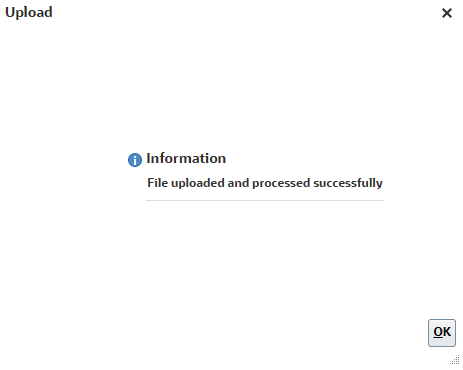

  6. 按一下上傳。
  7. 當訊息指出已順利上傳並處理檔案時,請按一下確定。
    已順利完成上傳
    快照現在會列在「快照」頁籤中。
  8. 針對您上傳的快照,按一下動作圖示 ( … ),然後選取匯入。
    匯入的快照的動作功能表
  9. 當系統提示繼續匯入時,按一下確定。

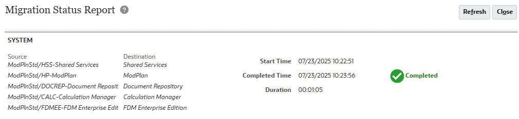

    將會顯示「移轉狀態報表」。移轉匯入處理可能需要數分鐘的時間。
  10. 按一下重新整理,直到狀態顯示「已完成」。
    已完成移轉
  11. 按一下關閉兩次以關閉兩個對話方塊。

Logging On - 登入
  2. 輸入您的「使用者名稱」和「密碼」。
  3. 按一下執行。

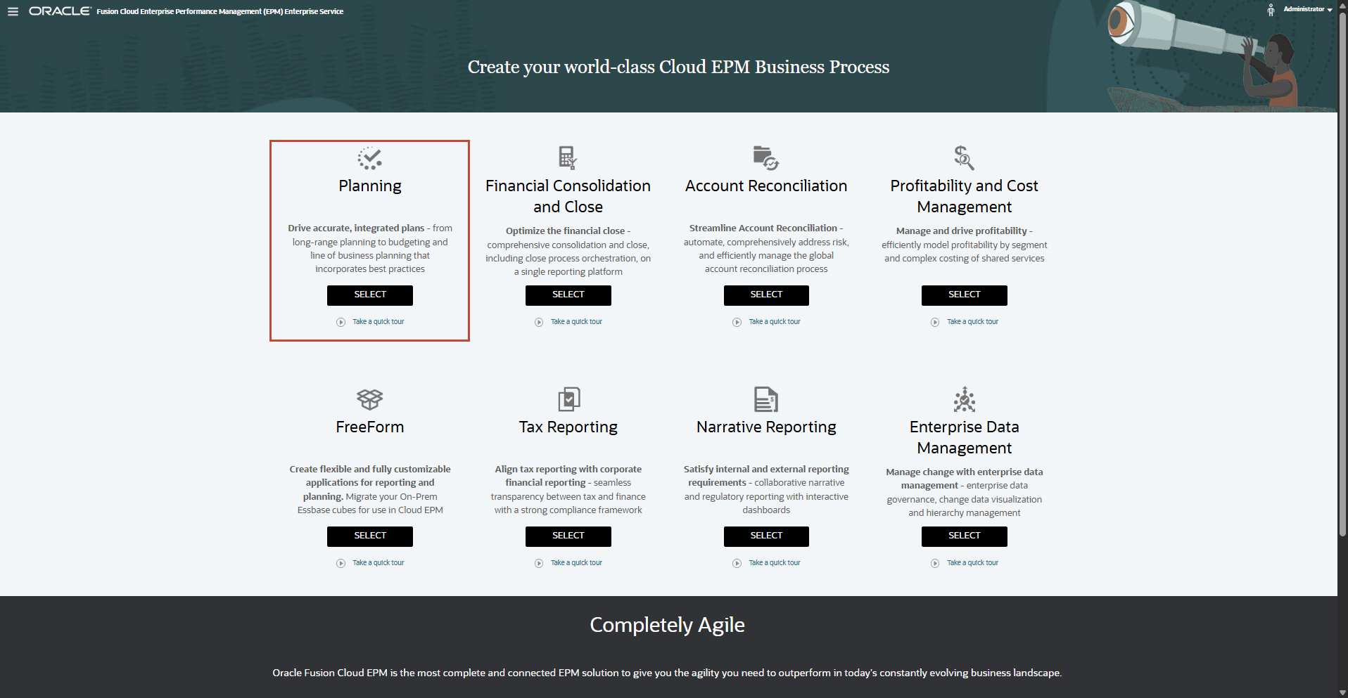

  4. 在 Cloud EPM Enterprise Service 登陸頁面上,針對 Planning 按一下選取。
    即會顯示「計劃」登陸頁面。

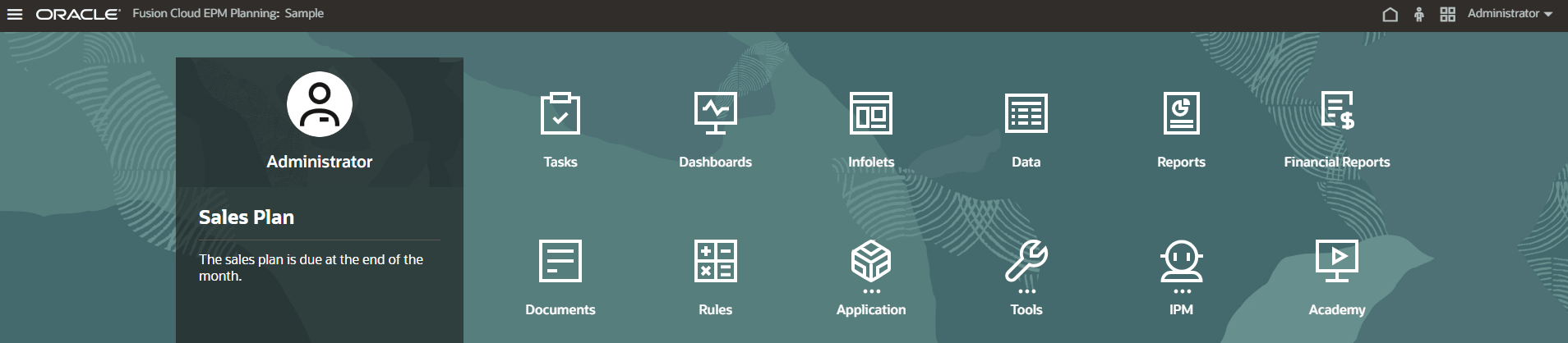

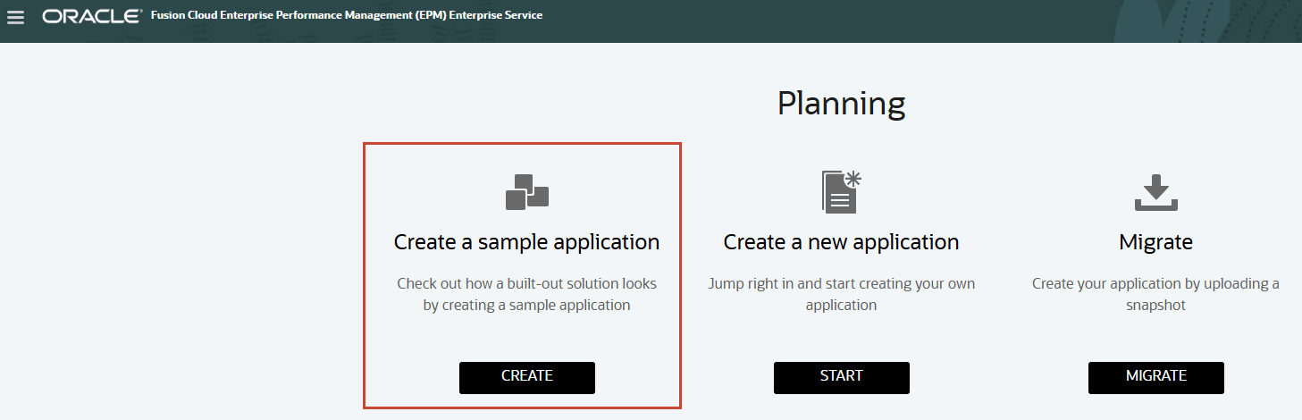

範例應用程式
Planning 提供名為 Vision 的範例商業程序,可讓您以物件與資料快速部署商業程序。範例業務程序僅適用於 Cloud EPM Enterprise Service 的 Planning。

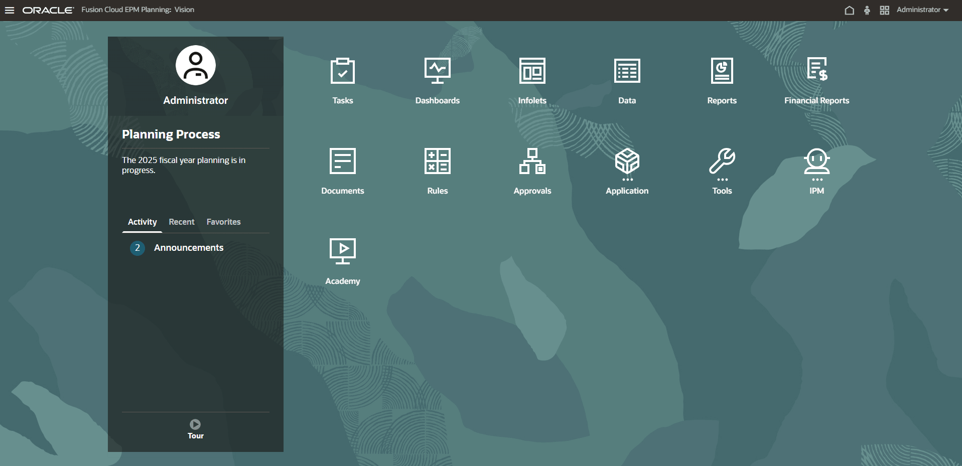

  1. 在「規劃」登陸頁面上,針對「建立」範例應用程式,按一下建立。
    計畫登陸頁面
    應用模組建立狀態
  2. 然後按一下確定。

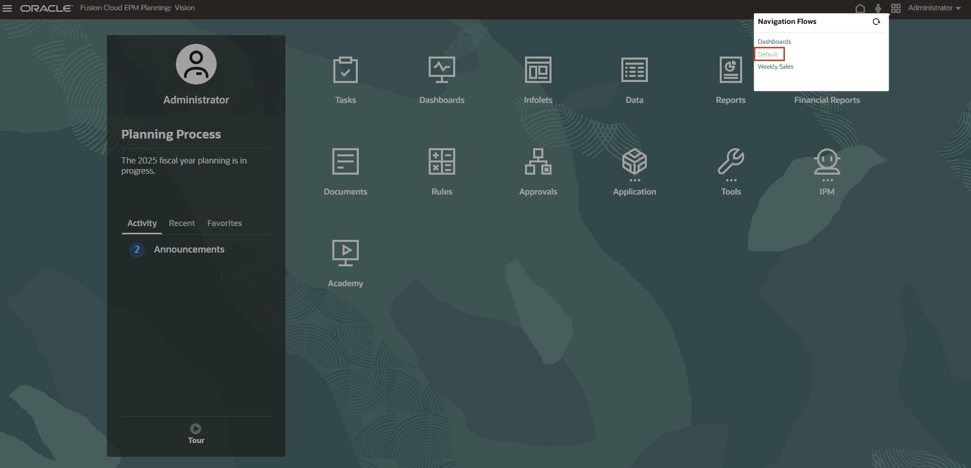

    「規劃」首頁隨即顯示。
    計畫首頁
    附註:
    首頁是用於預設導覽流程。
    計畫首頁

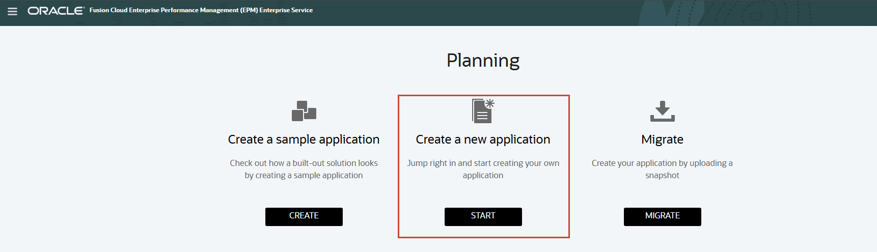

  2. 建立新應用程式

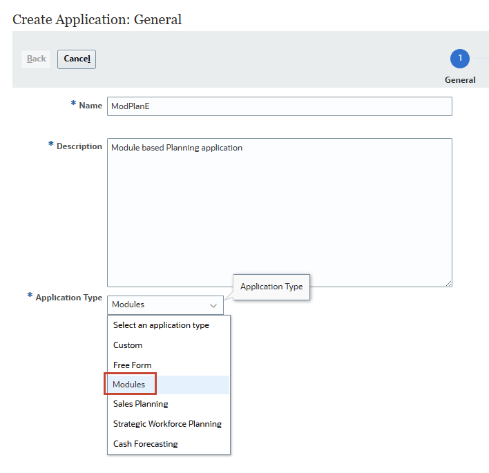

  3. 完成必要的一般特性:
    • 命名您的應用程式。
    • 輸入描述。
    • 從「應用程式類型」下拉式清單中,選取模組。
    • 計畫模組選取畫面
  4. 按下一步。

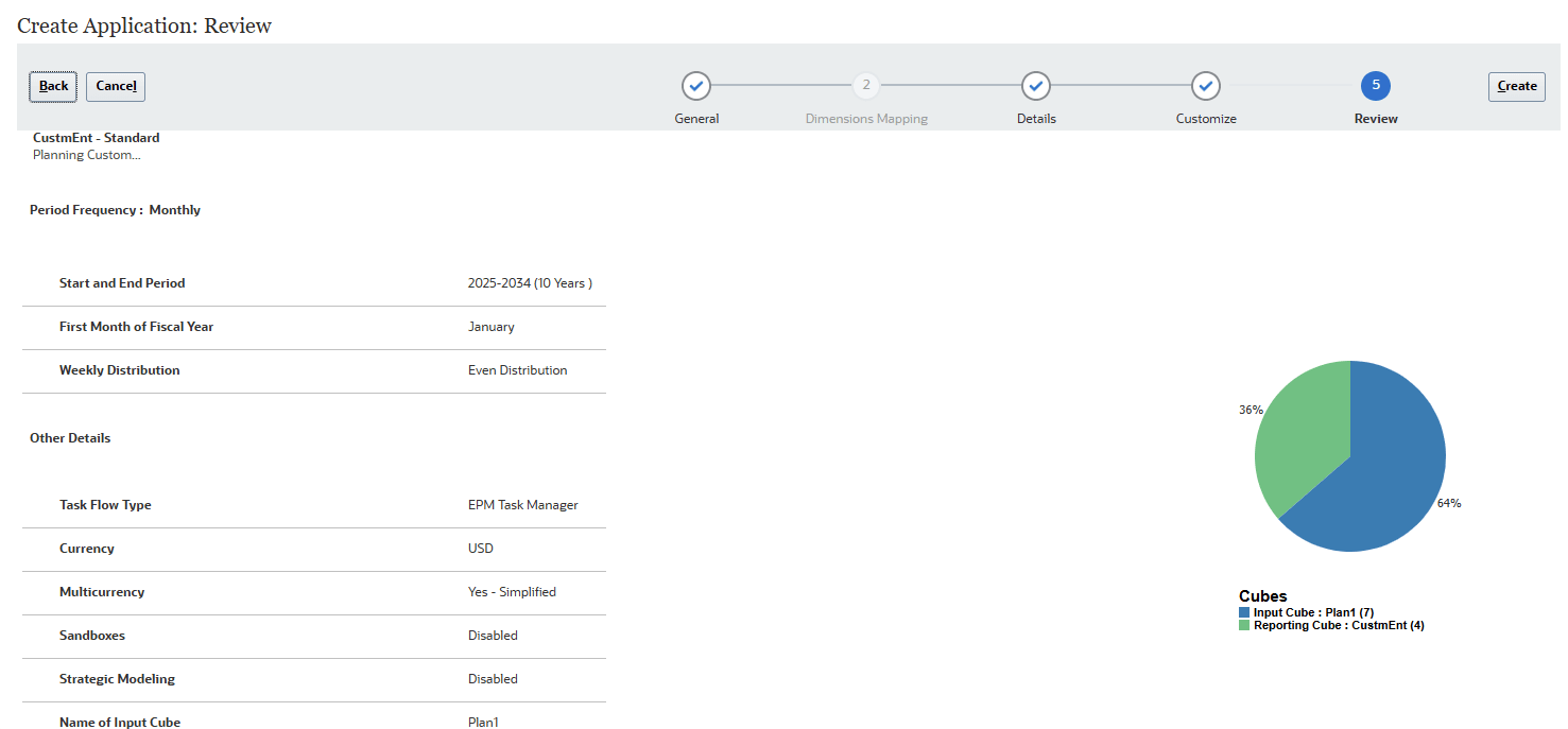

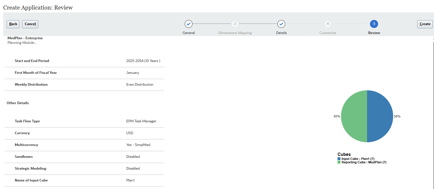

  16. 複查您所做的選擇。如有必要,請返回先前的頁面進行變更。
    複查選擇項目
  17. 準備好繼續時,請按一下建立。

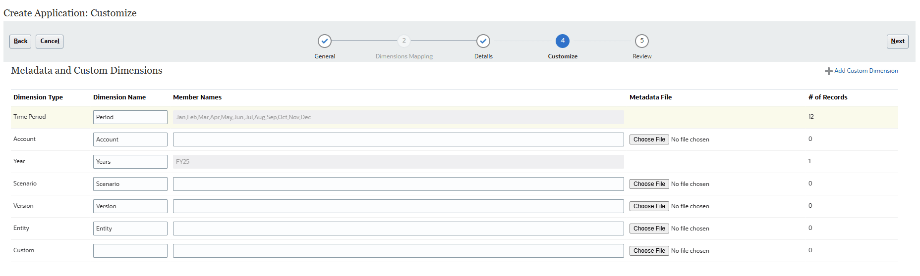

  17. 視需要自訂必要的 Planning 維度。
  18. 「中繼資料和自訂維度」頁面
  19. 在成員名稱欄中新增成員,以逗號分隔每個名稱。
  20. 可選用於帳戶、案例、版本、實體和自訂維度:使用檔案匯入中繼資料。
  21. 若要新增自訂維度,請針對列為「自訂」的維度類型,輸入維度名稱。
  22. 如果您需要新增更多維度,請按一下新增自訂維度以新增其他列。
  23. 按下一步。

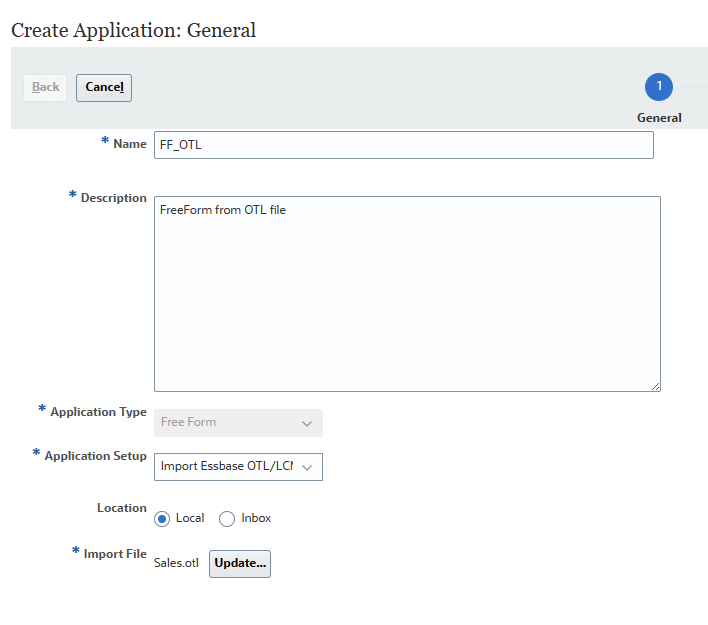

新應用程式:從 Essbase 大綱檔案建立 FreeForm 應用程式
FreeForm 商業程序可以使用內部部署的 Essbase 大綱檔案 (OTL) 來建立,以匯入維度和成員。大綱檔案名稱最多可有 8 個字元,因為檔案名稱是用來命名 FreeForm 商業處理作業的立方體。
  2. 建立新應用程式
  3. 完成必要的一般特性:
    • 命名您的應用程式。
    • 輸入描述。
    • 從「應用程式類型」下拉式清單中,選取 FreeForm 。
    • 從「應用程式設定」下拉式清單中,接受匯入 Essbase OTL/LCM 預設值。
    • 選取一個位置:
      • 本機 — 如果您已將 OTL 或 LCM 儲存在本機。
        • 如果您選取「本機」,針對「匯入檔案」,請按一下瀏覽。
          附註:
        • 瀏覽至您儲存 Sales.otl 的位置,然後選取並開啟它。
      • 收件匣 — 如果您已將 OTL 或 LCM 上傳至執行處理。
        • 如果您已選取「收件匣」,請從「選取一個」下拉式清單中選取您的 OTL 或 LCM。
        FreeForm 規劃一般特性

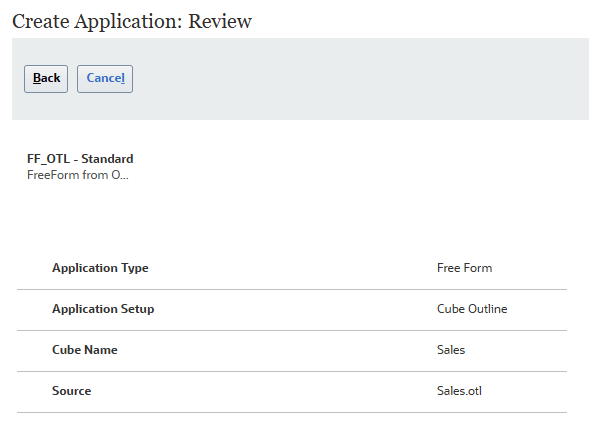

  5. 複查您所做的選擇。如有必要,請返回先前的頁面進行變更。
    複查 FreeForm Planning 選項
  6. 按一下建立。

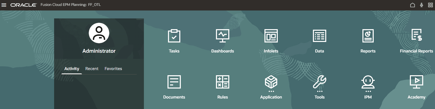

  7. 然後按一下確定。
    「規劃」首頁隨即顯示。
    計畫首頁

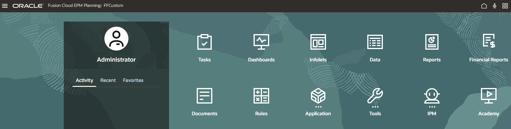

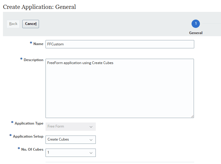

新應用程式:使用「建立立方體」建立 FreeForm 應用程式
您可以建立自己的混合式 BSO 或 ASO 立方體模型並加以建置,同時保留運用 Planning 功能的能力。
混合 BSO 立方體支援某些聚總儲存功能。稀疏維度和密集維度的父項成員可以有用於計算的動態聚總。
混合立方體提供許多優點,包括:
  • 較小的資料庫和應用程式大小
  • 更佳的立方體重新整理效能
  • 更快地匯入和匯出資料
  • 改善業務規則的效能
  • 快速每日維護應用程式
  2. 建立新應用程式
  3. 完成必要的一般特性:
    • 命名您的應用程式。
    • 輸入描述。
    • 從「應用程式設定」下拉式清單中,選取建立立方體

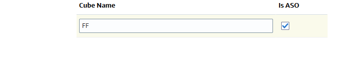

    • 為聚總儲存立方體選取是 ASO 。
    • 輸入立方結構名稱。
      選取 FreeForm 應用程式類型
      選取 FreeForm 應用程式類型立方體名稱
  4. 按下一步。

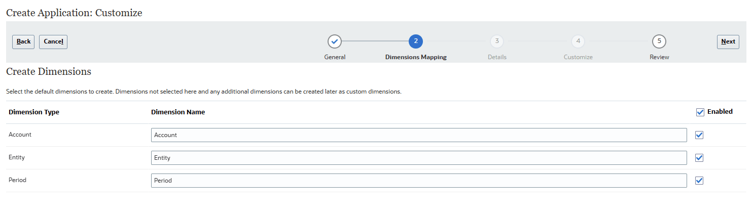

  5. 啟用預設維度。
    預設範圍
    附註:
    如果您選取不在此處啟用預設維度,請稍後在「典型維度編輯器」中建立這些維度,以確保您可以指派正確的維度類型。

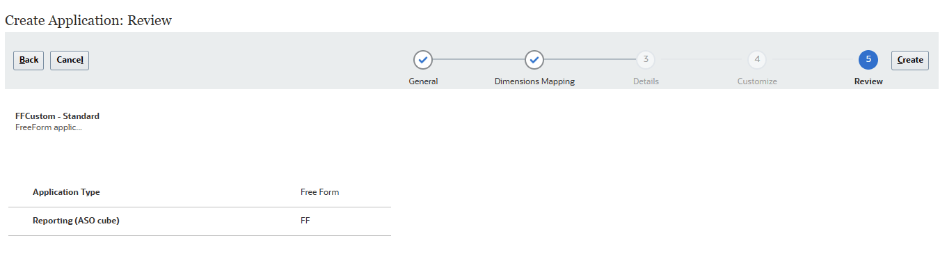

  6. 按下一步。
    複查您所做的選擇。如有必要,請返回上一頁進行變更。
  7. 按一下建立。
  8. 然後按一下確定。
    「規劃」首頁隨即顯示。
    FreeForm 首頁
    移轉快照
    便會顯示「移轉」頁面。

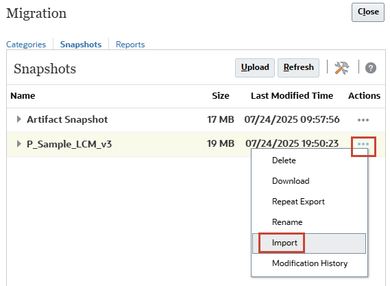

    「快照」頁籤
  3. 按一下上傳。
    附註:
  5. 導覽至您儲存 P_Sample_LCM_v3.zip 的位置,然後選取並開啟它。
  6. 按一下上傳。
  7. 當訊息指出已順利上傳並處理「檔案」時,請按一下確定。
    快照現在會列在「快照」頁籤中。
    快照清單
    匯入的快照的動作功能表
  12. 登出並重新登入以開始使用 Planning。

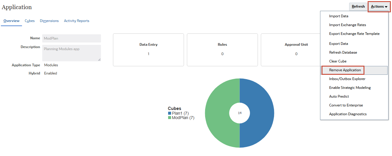

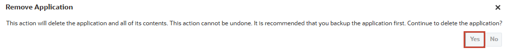

  1. 從「規劃」首頁,按一下應用程式,然後按一下概觀。
  2. 應用系統叢集
  3. 在「總覽」頁籤上,按一下動作,然後選取移除應用程式。
  4. 「動作」功能表中的「移除應用程式」
  5. 提示繼續刪除應用程式時,按一下是。
    確認應用程式移除
    此程序需要幾分鐘的時間才能完成。應用程式完全移除之後,就會將您登出執行處理。

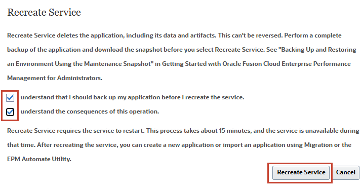

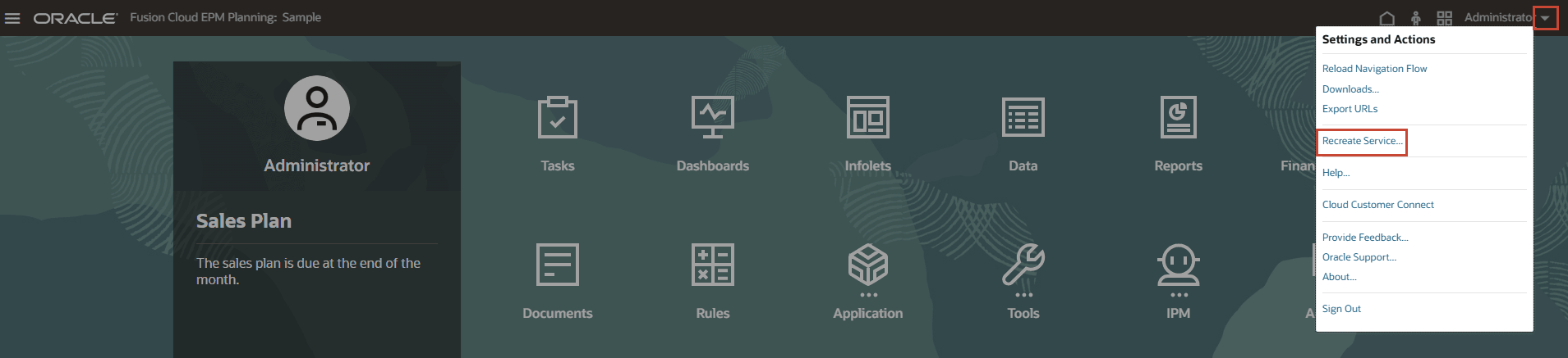

重新建立服務
重新建立環境的程序會從環境刪除目前的業務程序,包括所有使用者定義 (自訂) 物件和資料。如果您要保留目前環境中的資料和物件,您必須在重新建立環境之前執行完整的業務程序備份。

重新建立程序期間,環境大約會有 15 分鐘無法使用。
重新建立環境之後,您可以建立相同或不同的業務程序。您也可以使用「移轉」或 EPM Automate,從快照匯入業務程序。
在本節中,您將瞭解如何將環境回復至原始狀態,並準備好建立新的業務流程。
  1. 在 Planning 登陸頁面或首頁中,按一下畫面右上角的使用者名稱以存取設定值與動作,然後選取重新建立服務。
    設定值與動作
    將會顯示「重新建立服務」對話方塊。請仔細閱讀資訊。處理程序會刪除應用程式,包括其資料和物件。
  2. 選取核取方塊,確認您知道重新建立環境的後果。
    重新建立服務對話方塊
  3. 按一下重新建立服務。
    您已登出執行處理。此執行處理將大約 15 分鐘無法存取。
