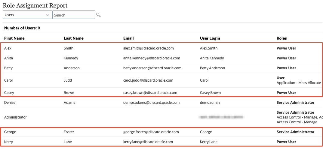

若要設定具有多個複查者或擁有者的核准,您必須建立並佈建具有下列應用程式角色的使用者:
  • 一 (1) 個使用者
  • 五 (5) 位超級使用者
  • 一 (1) 服務管理員
秘訣:
如果您已匯入此教學課程之先決條件區段中提供的安全快照,則應該已經為您設定此「存取控制」和「權限」的整個區段。視您的環境設定方式而定,使用者可能無法順利匯入。在這種情況下,您需要建立和佈建如上所述。
在本教學課程中,使用者將參考如下:
教學課程中使用的名稱 應用程式角色
Carol Judd User
Kerry Lane 超級使用者
Betty Anderson 超級使用者
Alex Smith 超級使用者
Anita Kennedy 超級使用者
Casey Brown 超級使用者
George Foster 服務管理員
附註:
如需規劃安全性的詳細資訊,請參閱設定規劃中的安全性實作教學課程和管理員適用的 Oracle Enterprise Performance Management Cloud 入門說明文件。
以下是這些使用者在存取控制中的角色指派報表範例:
角色指派報表

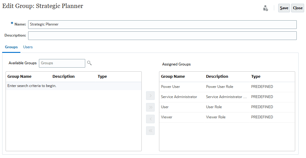

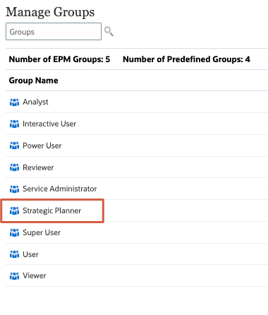

建立策略規劃工具群組
建立使用者並指派角色之後,請建立一個名為 Strategic Planner 的群組。「策略規劃」群組將用於表單與導覽流程的存取權限。
秘訣:
如果您已匯入此教學課程之先決條件區段中提供的安全快照,則應該已經為您設定此「存取控制」和「權限」的整個區段。視您環境的設定方式而定,可能無法順利匯入「策略規劃」。在這種情況下,您需要建立和佈建如下。
  1. 在「存取控制」中,移至管理群組。
  2. 確認「管理群組」中已列出「策略規劃工具」。
    列出的群組
    指定的群組

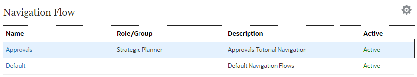

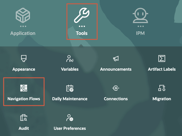

  1. 在首頁上,按一下工具,然後按一下導覽流程。
    移至導覽流程
  2. 在「導覽流程」中,確認「核准」已設為作用中,並列出「角色 / 群組」下的策略規劃工具。
    有效核准
  3. 回到首頁。在右上角,按一下 Home 鍵 (首頁)。

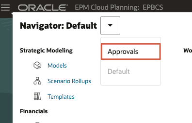

  4. 在左上角按一下 導覽器 (導覽器),然後從下拉式清單中選取核准導覽流程。
    核准導覽流程
    秘訣:
    如果沒有導覽流程,請按一下管理員旁邊的向下箭號,然後按一下重新載入導覽流程。
  5. 在首頁上,確認導覽流程顯示為:
    首頁

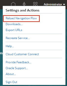

    秘訣:
    如果導覽流程未變更,您可以從管理員的動作功能表重新載入。在右上角,按一下管理員旁的向下箭號,然後按一下重新載入導覽流程。
    重新載入導覽流程

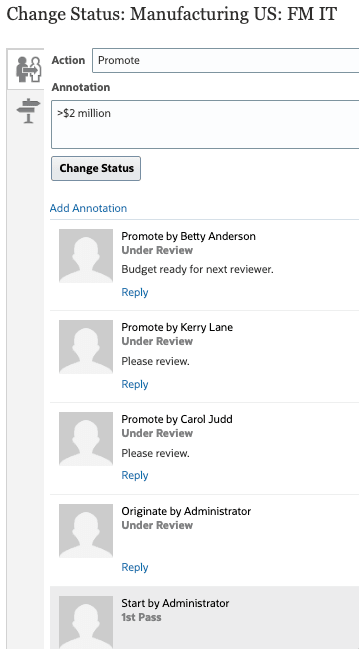

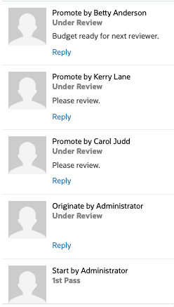

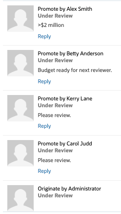

在管理員啟動核准單位之後,您可以將資料輸入包含該核准單位的所選「案例」、「版本」及「實體」。您可以加註、分析及修訂核准單位,直到您呈報或提交該核准單位為止。之後,直到您再次成為目前的擁有者前,您無法再變更資料。

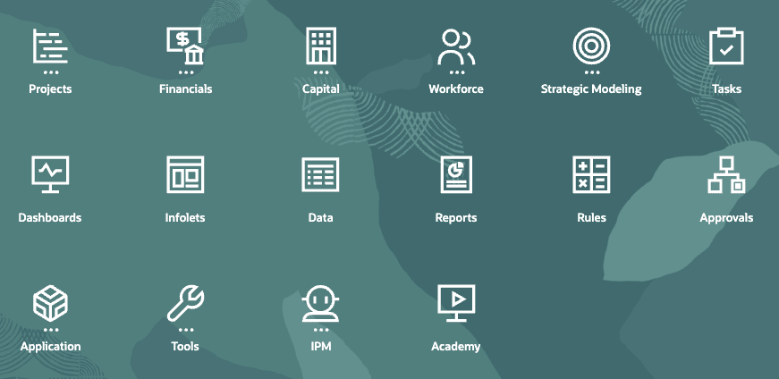

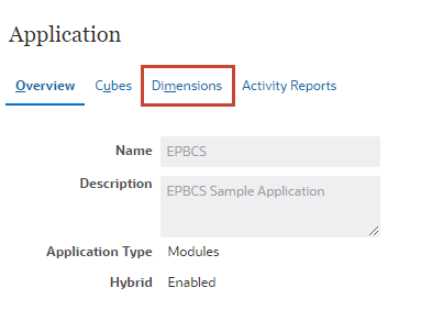

  1. 在首頁中,按一下申請,然後按概觀。
    應用程式 - 概觀

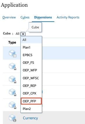

  2. 在「應用程式 - 總覽」中,按一下維度。
    移至維度
  3. 從立方體下拉式清單中,選取 OEP_PFP 。
    OEP_PFP
  4. 從維度清單中,按一下案例。
    案例

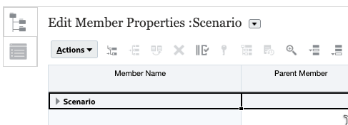

    編輯成員特性:即會顯示案例。
    編輯成員特性

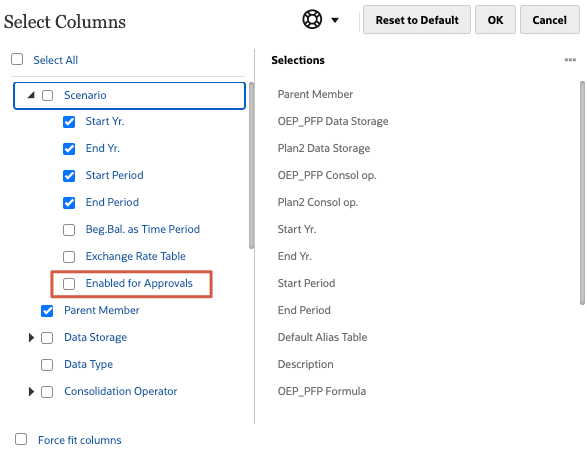

  5. 在方格中,在成員名稱欄標頭上按一下滑鼠右鍵,以開啟「選取欄」對話方塊。
  6. 在左側的「選取欄」中,展開案例,然後選取已啟用核准。
    選取欄
  7. 然後按一下確定。
  8. 在方格中,依序展開案例、 OEP 案例及 OEP_Planned 案例。
    展開案例
  9. 對於 OEP_Plan ,在 OEP_Planned 案例下,確認已啟用核准設為是。

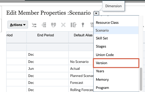

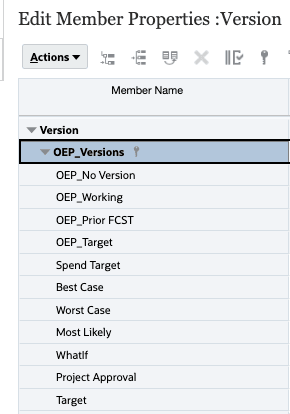

  10. 切換維度檢視。按一下「編輯成員特性:案例」旁的下拉箭頭,然後選取版本。
    前往版本
  11. 在方格中,在成員名稱欄標頭上按一下滑鼠右鍵,以開啟「選取欄」對話方塊。
  12. 在左側的「選取欄」中,展開版本,然後選取已啟用核准。
    選取欄
  13. 然後按一下確定。
  14. 在方格中,依序展開版本和 OEP_Versions 。
    展開版本
  15. 對於 OEP_Working ,在 OEP_Versions 下,確認已啟用核准已設為是。
    啟用以進行核准
  16. 在編輯成員特性:版本中,按一下儲存。
  17. 按一下取消。

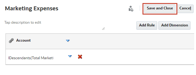

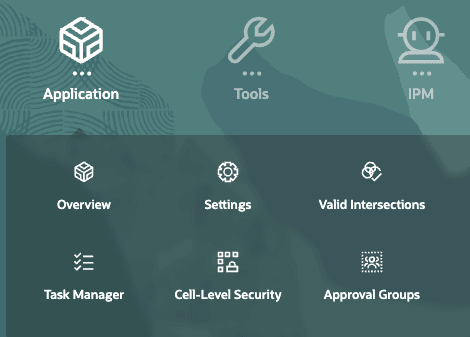

定義核准群組
您可建立核准群組,將核准單位劃分成其他資料子集,然後可以在階段提交進行核准。

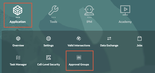

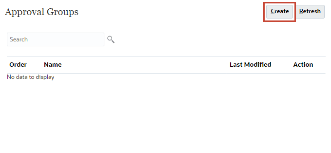

  1. 在首頁上,按一下應用程式,然後按一下核准群組。
    瀏覽至核准群組
  2. 在「核准群組」中,按一下建立。
    核准人員群組

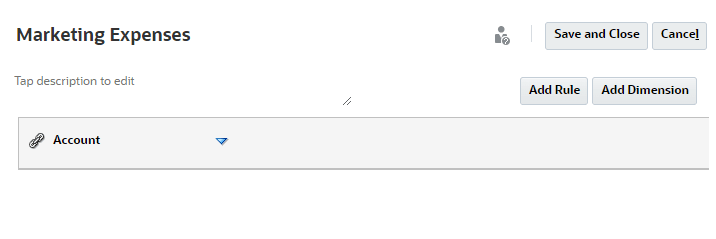

  3. 將核准群組命名為行銷費用。
  4. 選取 Account 作為 Anchor 維度。
    錨點維度

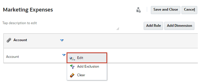

  5. 按一下新增規則。
  6. 按一下「帳戶」旁邊的下拉式清單,然後選取編輯。
    新增科目規則
  7. 在「選取成員」的「選取項目」旁邊,按一下 設定值 (設定值),然後選取全部移除。
    全部移除
  8. 在「搜尋」方塊中,輸入行銷,然後按 Enter 。
  9. 將游標暫留在行銷總計上,然後按一下 函式選取器 (函數選取器)。
  10. 選取包含子代。
    包含的子代
    附註:
    按一下「子代」旁邊的 I 符號。
  11. 然後按一下確定。
  12. 驗證您的選擇,然後按一下儲存並關閉。
    儲存並關閉

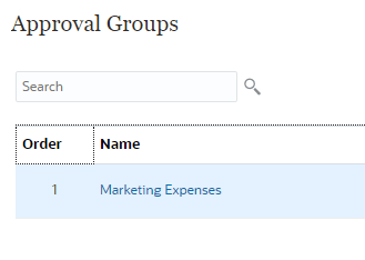

    「行銷費用」核准群組會建立並列在頁面上。
    行銷費用核准群組

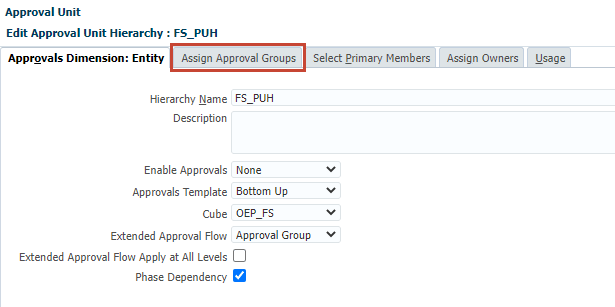

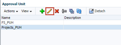

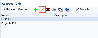

  1. 按一下 導覽器 (導覽器),然後在工作流程底下,按一下核准單位。
    切換作業選項至核准單位
  2. 在「核准單位」中,選取 FS PUH ,然後按一下 編輯 (編輯)。
    FS PUH
  3. 在「編輯核准單位階層」中,驗證階層名稱:FS_PUH 。
  4. 對於「啟用核准」,請接受預設選項:無。
    當您選取階層成員時,將會新增核准單位。
  5. 對於「核准範本」,請確認已選取由下而上。
  6. 若為立方體,請驗證已選取 OEP_FS 。
  7. 對於「延伸的核准流程」,請選取核准群組。
  8. 選取階段相依性。
  9. 確認您的選擇項目,然後按一下儲存。
    FS_PUH
  10. 在資訊對話方塊中,按一下確定。
    資訊訊息
  11. 在頁面右下方,按一下確定。
  12. 在資訊訊息中,按一下確定。

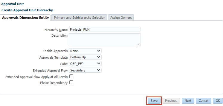

專案計畫單位階層
在此區段中,您可以建立核准單位階層,您可以在其中指派核准單位擁有者與複查者,以及稍後使用驗證規則修改升階途徑。此核准單位是以專案樣本業務個案為基礎。

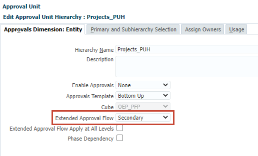

  1. 在「核准單位」中,選取專案 PUH ,然後按一下 編輯 (編輯)。
    專案 PUH
  2. 在「編輯核准單位階層」中,驗證階層名稱:Projects_PUH 。
  3. 對於「啟用核准」,請接受預設選項:無。
    當您選取階層成員時,將會新增核准單位。
  4. 對於「核准範本」,請確認已選取由下而上。
  5. 若為立方體,請驗證已選取 OEP_PFP 。
  6. 若為「延伸核准流程」,請選取次要。
  7. 確認您的選擇項目,然後按一下儲存。
    專案 PUH
  8. 在資訊對話方塊中,按一下確定。
    資訊訊息
  9. 在頁面右下方,按一下確定。
  10. 在資訊訊息中,按一下確定。

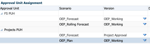

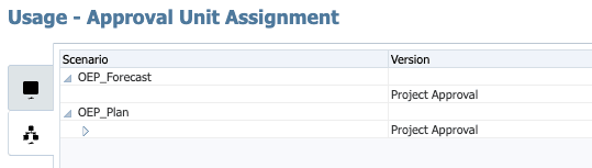

將案例與版本組合指派給核准單位階層
  1. 按一下 導覽器 (導覽器),然後在工作流程底下,按一下核准單位指派。
    瀏覽至核准單位指派
  2. 在「核准單位指派」中,展開 FS_PUH 。
  3. 複查 FS_PUH 的「案例」與「版本」組合。
    核准單位指派
  4. 展開 Projects_PUH 並複查「案例」與「版本」組合。
    核准單位指派
    附註:
    您稍後將對專案 PUH 指派進行變更。

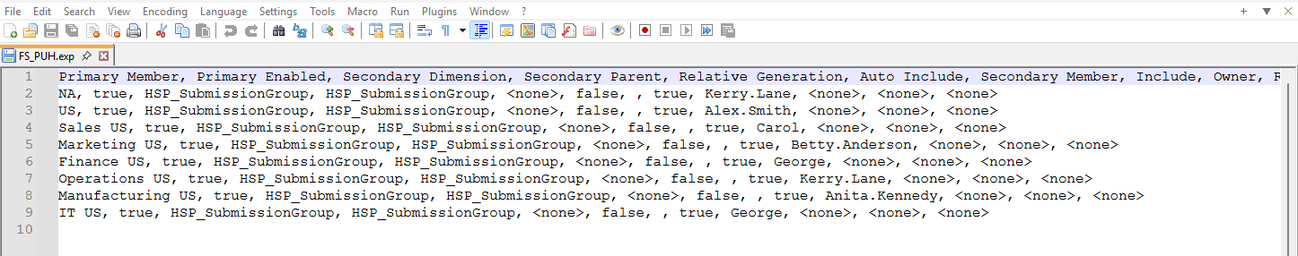

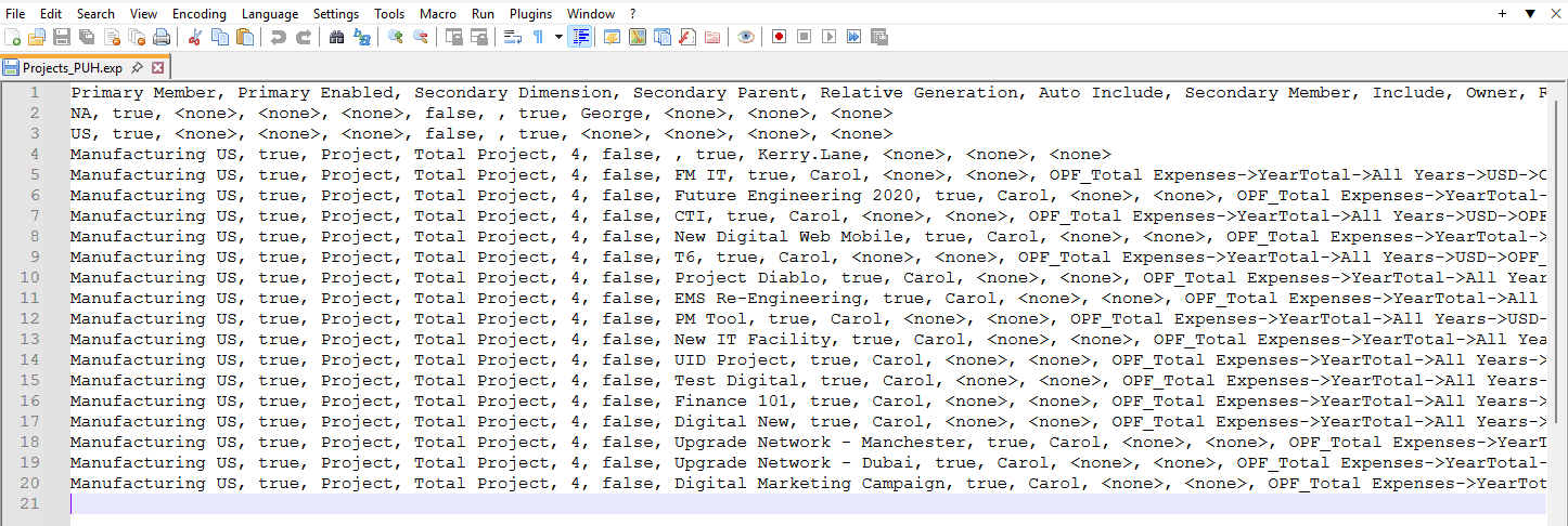

  1. 使用文字編輯器 (例如 Notepad++) 編輯您從此教學課程的先決條件區段下載的 FS_PUH.exp 檔案。
    FS_PUH 開啟
  2. 將「規劃核准單位階層」中的使用者取代為您在系統中定義的使用者。您可以選擇性地移除名稱,而不用取代名稱。請勿移除逗號。您可以在稍後於核准單位階層中指派擁有者時新增使用者。請務必儲存變更。
  3. 使用文字編輯器 (例如 Notepad++) 編輯您從此教學課程的先決條件區段下載的 Projects_PUH.exp 檔案。
    Projects_PUH 開啟
  4. 將「規劃核准單位階層」中的使用者取代為您在系統中定義的使用者。您可以選擇性地移除名稱,而不用取代名稱。請勿移除逗號。您可以在稍後於核准單位階層中指派擁有者時新增使用者。請務必儲存變更。

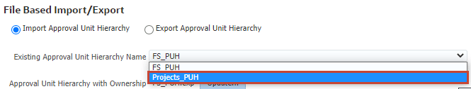

匯入核准單位階層

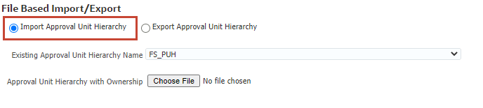

  1. 返回規劃。按一下 導覽器 (導覽器),然後在工作流程下方,按一下匯入與匯出。
    進口與出口 PUH
  2. 在「檔案式匯入 / 匯出」中,確定已選取匯入核准單位階層。
    「匯入」選項
  3. 從「現有核准單位階層名稱」下拉式清單中,選取 FS_PUH 。
  4. 在具有所有權的核准單位階層旁邊,按一下選擇檔案。
    附註:
    視您的瀏覽器而定,按鈕標籤可能會顯示選擇檔案或瀏覽。
  5. 導覽至您儲存 FS_PUH.exp 的位置,然後選取並開啟。
  6. 在頁面右下方,按一下匯入。
  7. 在資訊訊息中,按一下確定。
    資訊訊息

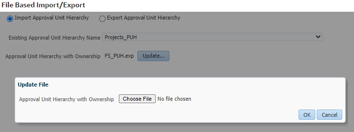

  8. 從「現有核准單位階層名稱」下拉式清單中,選取 Projects_PUH 。
    選取 Projects_PUH
  9. 在具有所有權的核准單位階層旁邊,按一下更新。
  10. 在更新檔案中,按一下選擇檔案。
    選擇檔案
    附註:
  11. 導覽至您儲存的位置 Projects_PUH.exp ,然後選取並開啟它。
  12. 在「更新檔案」中,按一下確定。
  13. 驗證您對 Projects_PUH 所做的選擇,然後按一下匯入。
  14. 在資訊訊息中,按一下確定。

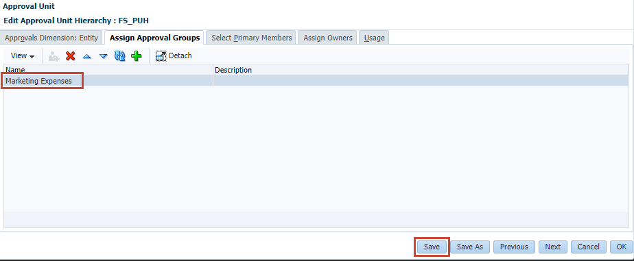

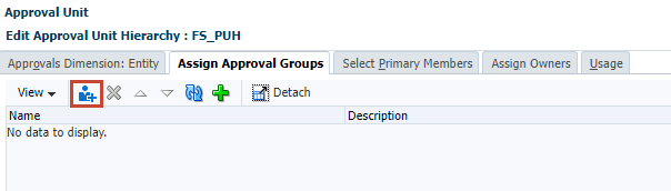

指定核准群組
  1. 按一下 導覽器 (導覽器),然後在工作流程下方,按一下核准單位。
  2. 在「核准單位」中,選取 FS_PUH 列,然後按一下 編輯 (編輯)。
    編輯 FS_PUH
  3. 在編輯核准單位階層:FS_PUH 中,按一下指派核准群組。
    指派核准群組頁籤
  4. 在「指派核准群組」中,按一下 Add (新增)。
    新增核准群組
  5. 在對話方塊中,選取行銷費用。
    選取群組
  6. 在對話方塊外按一下即可關閉對話方塊。
  7. 確認「行銷費用」列在頁面上,然後在頁面底部按一下儲存。
    儲存
  8. 在資訊訊息中,按一下確定。
  9. 在頁面底部,按一下確定。
  10. 在資訊訊息中,按一下確定。

  1. 在「核准單位」中,選取 Projects_PUH 列,然後按一下 編輯 (編輯)。
    編輯 Projects_PUH
  2. 在「編輯核准單位階層」中:Projects_PUH,確認「延伸核准流程」已設為次要。
    次要
    選取「延伸核准流程」的「次要」後,您可以將次要維度新增至核准程序中所含的核准單位,以提供更精細的資料。這會設定成員的值定義,以定義您核准單位中的特定資料交集。

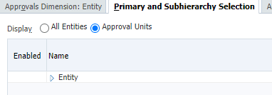

  3. 按一下主要階層與子階層選擇標籤。

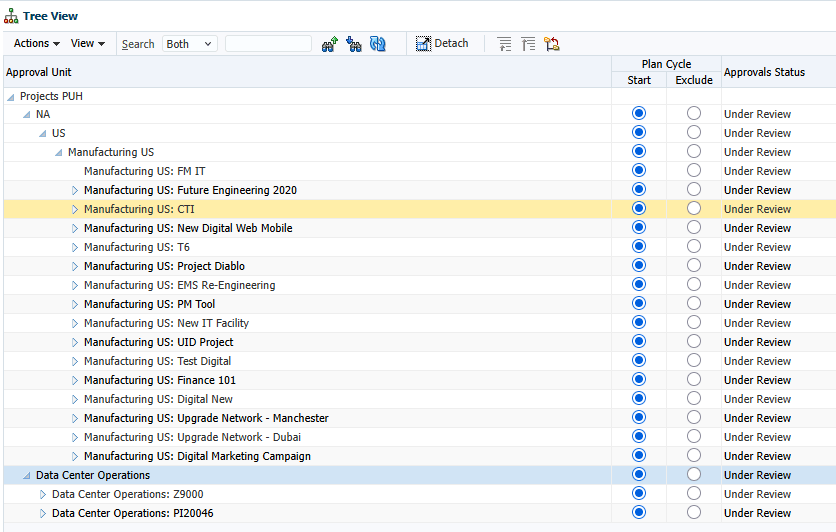

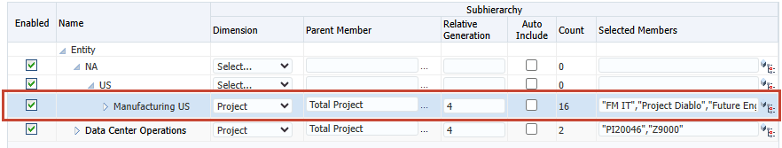

  4. 在「主要階層與子階層選擇」中,針對「顯示」,選取核准單位。
    顯示核准單位
  5. 在方格中,依序展開實體、 NA 及 US 。請確定顯示製造 (美國) 。
    展開實體
    秘訣:
    如果沒有資料中心作業,請忽略。
  6. 對於 Manufacturing US,請確認下列選項:
    資料定義
    • 維度:專案
      在此範例中,選取了 Project 作為 Secondary 維度。
    • 上階成員:專案總計
      「專案總計」是選取的父項成員。
    • 相對世代:4
      相對層代指定要包含的父成員層代。新增層代會將該層代的所有成員新增至核准程序。在此範例中,「專案總計」的相對層代為 4。這會指向「專案總計」下的四個層代,即 Level0 成員。成員名稱列在「選取的成員」中。

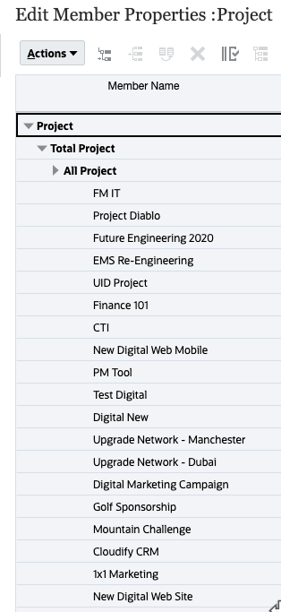

    • 精選會員:FM IT,Project Diablo,Future Engineering 2020,EMS Re-Engineering,UID Project,Finance 101,CTI,New Digital Web Mobile,PM Tool,Test Digital,Digital New,Upgrade Network - 曼徹斯特,Upgrade Network - 杜拜,Digital Marketing Campaign,T6,New IT Facility
      您可以移除選取的成員,進一步限制子階層。
      秘訣:
      您可以在「維度編輯器」中編輯成員特性時,檢視與「專案」維度階層相關的所選成員。
      編輯專案的成員特性

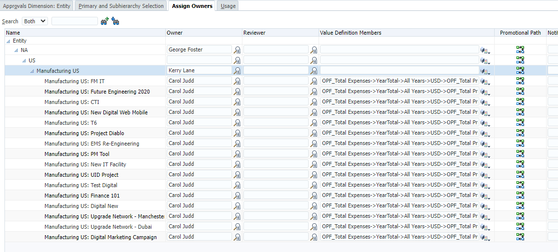

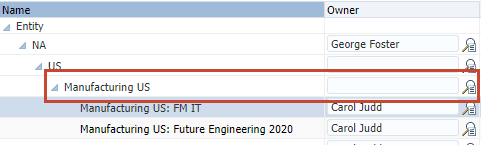

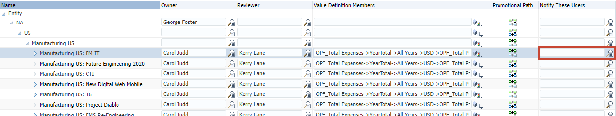

指派擁有者和複查者
如需本教學課程中參照的使用者清單,請參閱指派安全角色給使用者和群組小節。
  1. 按一下指派擁有者頁籤。

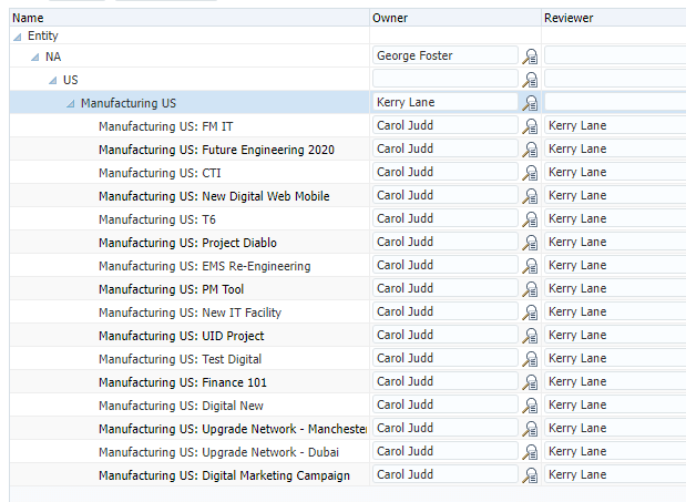

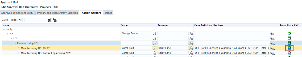

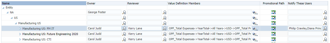

  2. 在「指派擁有者」方格中,展開所有層級。
    核准單位擁有者
    附註:
    如果您在匯入的 Planning 核准單位檔案中取代了使用者,您應該會在「擁有者」欄下看到這些使用者。
  3. 如果您在匯入的 Planning 核准單位檔案中移除使用者,請在 NA 的「擁有者」欄和所有製造 (美國) 列中新增使用者。
    秘訣:
  4. 針對 「製造用量訂閱」下的所有專案資料列,指定複查者。在此範例中,選取了第一層「超級使用者」。
    指派審核者
  5. 選擇性:對於 Manufacturing US:FM IT,請在「通知這些使用者」欄位中新增要發出警示的使用者。
    通知使用者
    您可以新增複查者、擁有者,或升級核准單位時可能需要通知的任何其他使用者。例如,新增負責支付處理的團隊成員或您財庫部門的團隊成員。請確定您新增的使用者已啟用通知。當您稍後完成此區段中的任務時,可以啟用這些使用者的通知:設定核准通知的電子郵件。
    要通知的使用者
  6. 在底部按一下儲存。
  7. 在資訊訊息中,按一下確定。

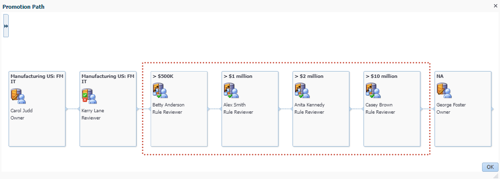

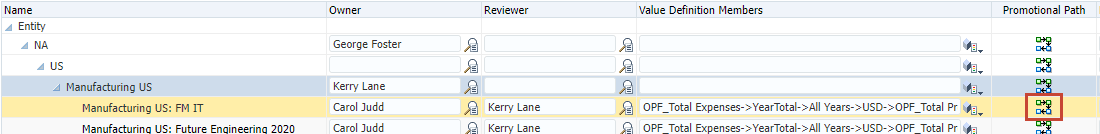

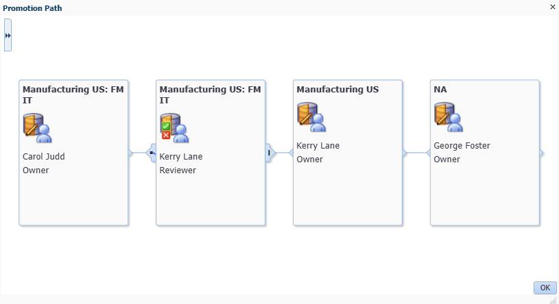

管理升階途徑
複查與修改升階途徑

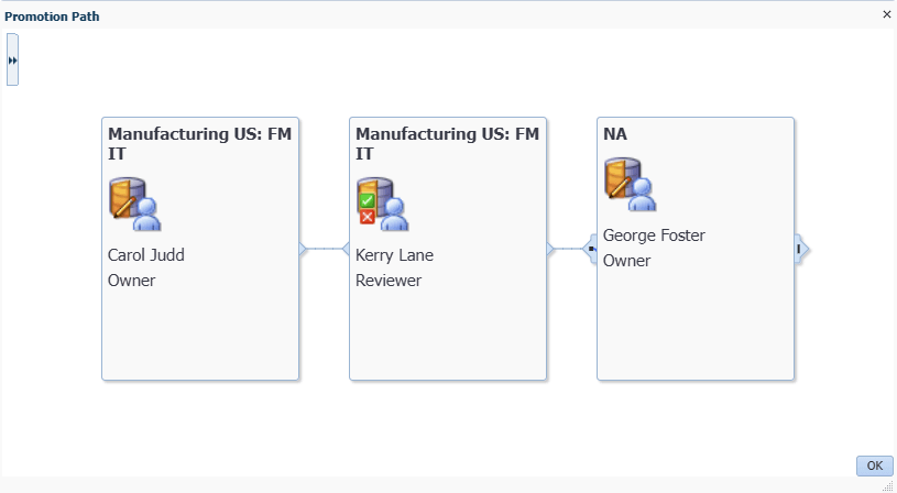

  1. 對於 Manufacturing US:FM IT,請按一下 升階途徑 (促銷路徑)。
    升階途徑
    會顯示所選核准單位的升階途徑。
    升階途徑 UI
  2. 按一下確定,關閉「提升路徑」對話方塊。
  3. 移除指派給 Manufacturing US 的擁有者。
    製造美國擁有者文字方塊
  4. 對於 Manufacturing US:FM IT,請按一下 升階途徑 (促銷途徑)。
    請注意,核准單位的升階途徑不再顯示製造用量訂閱的擁有者。
    已更新升階途徑
  5. 按一下確定,關閉「提升路徑」對話方塊。
  6. 在底部按一下儲存。
  7. 在資訊訊息中,按一下確定。
  8. 在底部按一下確定。
  9. 在資訊訊息中,按一下確定。

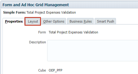

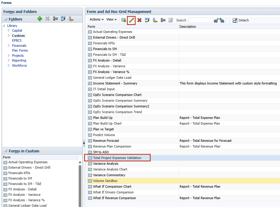

  1. 按一下 導覽器 (導覽器),然後在「建立與管理」下方,按一下 表格。
    瀏覽至表單管理
  2. 在「表單與特設方格管理」的左窗格中,展開內容庫,然後按一下自訂。
    資料夾
  3. 在內容區域中,選取專案費用驗證總計,然後按一下 編輯 (編輯)。
    編輯專案費用總計驗證
  4. 按一下版面配置頁籤。
    移至「版面配置」頁籤

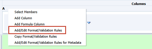

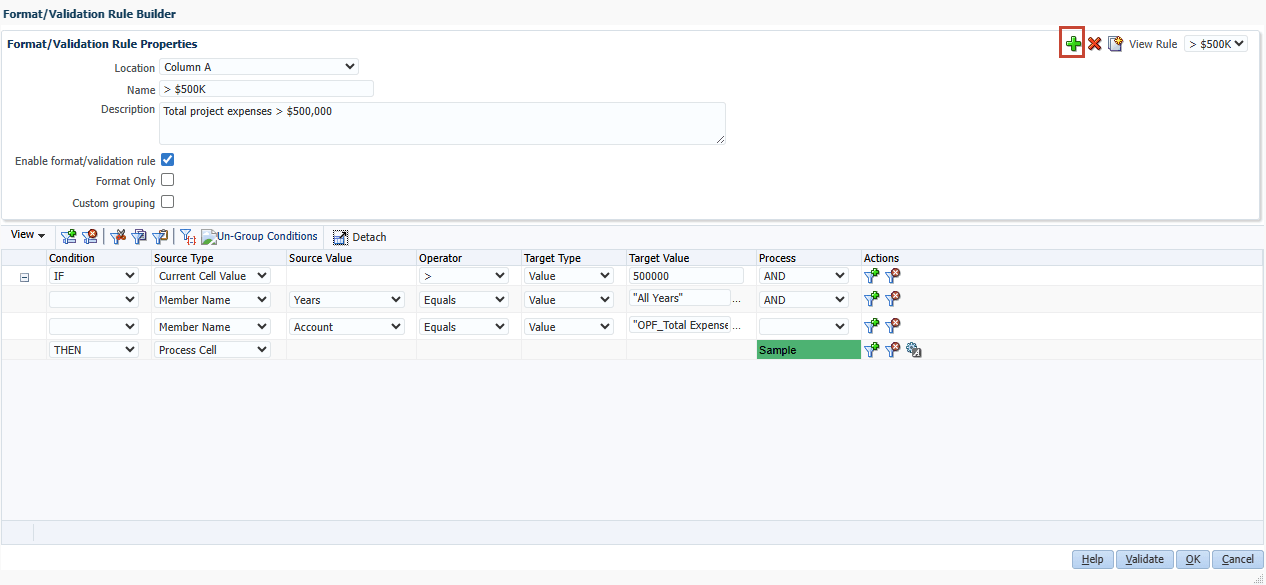

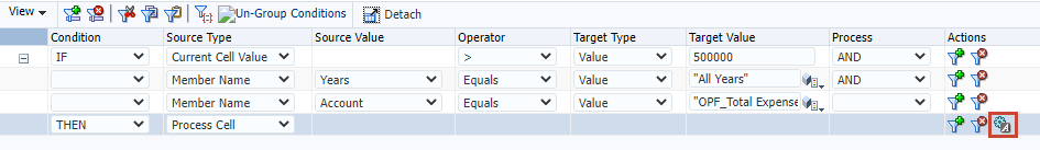

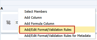

  5. 在「版面配置」中,在「資料欄」下方標示為 A 的儲存格上按一下滑鼠右鍵,然後選取新增 / 編輯格式 / 驗證規則。
    新增驗證規則
    將會顯示格式 / 資料驗證規則建置器。

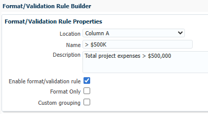

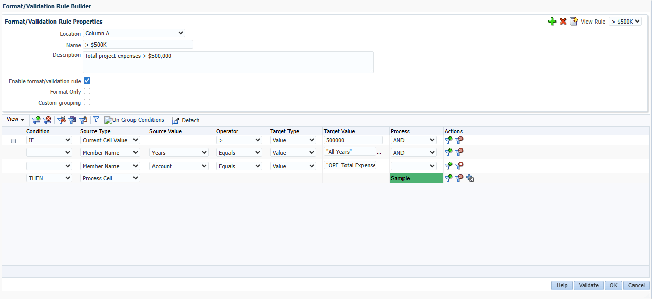

  6. 為超過 $500,000 的專案支出建立驗證規則。在「格式 / 資料驗證規則特性」中,驗證、輸入或選取下列項目:
    • 位置:資料欄 A
    • 名稱: >$500K
    • 描述:專案費用總計 > $500,000
    • 啟用格式 / 驗證規則: < 已選取 >
    驗證規則特性
  7. 新增條件。在第一列中,驗證、輸入或選取下列項目:
    • 條件: IF
    • 來源類型:目前儲存格值
    • 運算子 >
    • 目標類型:值
    • 目標值: 500000
    • 程序: AND
    條件
  8. 在「動作」資料欄中,按一下 新增條件 (新增條件)。
  9. 在新的條件列中,驗證、輸入或選取下列項目:
    • 條件:< 空白 >
    • 來源類型:成員名稱
    • 來源值:年
      附註:
      「所有年度」是成員名稱。其別名設為「所有年度」。
    • 運算子:等於
    • 目標類型:值
    • 目標值:所有年度
    • 程序: AND
  10. 在「動作」資料欄中,按一下 新增條件 (新增條件)。
  11. 在新的條件列中,驗證、輸入或選取下列項目:
    • 條件:< 空白 >
    • 來源類型:成員名稱
    • 來源值:帳戶
    • 運算子:等於
    • 目標類型:值
    • 目標值:OPF_Total 費用
    • 程序:< 空白 >
  12. 在「動作」資料欄中,按一下 新增條件 (新增條件)。
  13. 在新的條件列中,驗證、輸入或選取下列項目:
    • 條件: THEN
    • 來源類型:處理儲存格
  14. 在「動作」欄中,針對最後一列,按一下 處理作業單元 (處理儲存格)。
    條件
    就會顯示「格式 / 資料驗證規則建置器」的「格式儲存格」對話方塊。

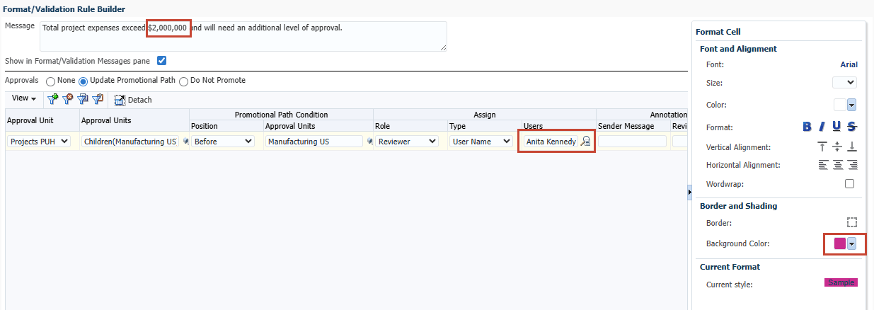

  15. 在「格式儲存格」的「背景顏色」中,輸入 3CB371 。
    秘訣:
    您可以選擇其他顏色,然後指定「顏色」代碼。

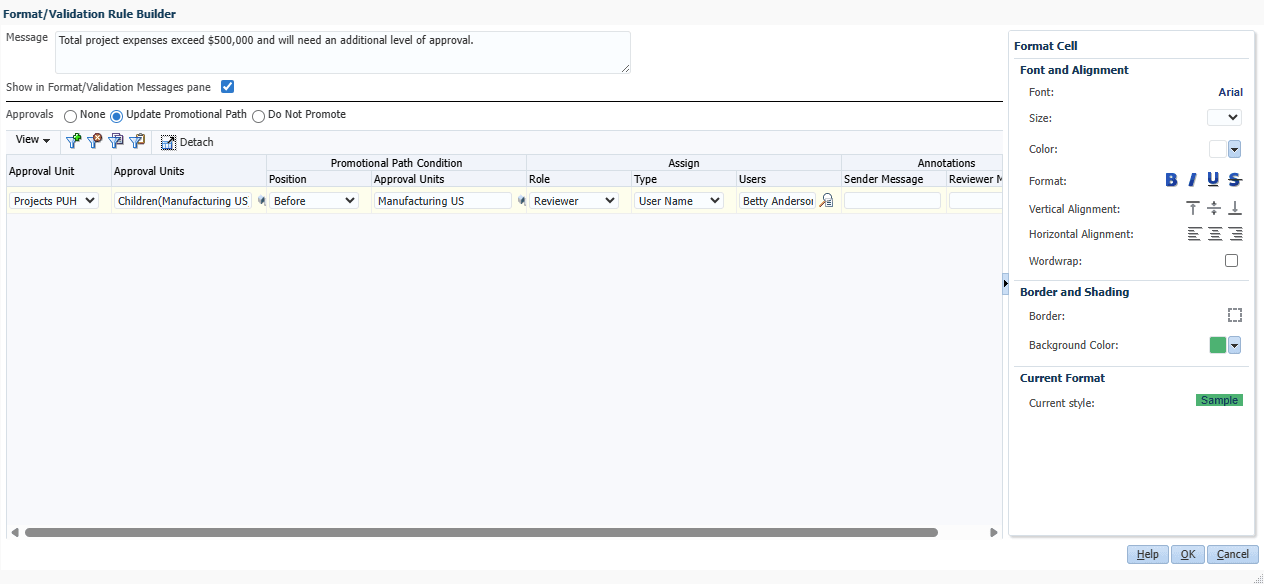

  16. 在「驗證訊息」中,輸入專案費用總計超過 $500,000,且需要額外的核准層級。
  17. 請確定已選取在格式 / 驗證訊息窗格中顯示。
  18. 若為「核准」,請選取更新提升途徑。
  19. 新增升階途徑條件。按一下新增規則 (新增規則)。
  20. 在新資料列中,驗證、輸入或選取下列項目:
    • 核准單位:專案 PUH
    • 核准單位:子項 (美國製造)
    • 位置:之前
    • 核准單位:製造 (美國)
    • 角色:複查者
    • 類型:使用者名稱
    • 使用者: Betty Anderson
      秘訣:
      請參閱本教學課程的指派安全角色給使用者和群組小節。
  21. 驗證您的選擇,然後按一下確定。
    格式儲存格選擇
  22. 在格式 / 資料驗證規則建置器中,按一下驗證。
    格式儲存格選擇
  23. 在資訊訊息中,按一下確定。
    資訊訊息
  24. 在「格式 / 資料驗證規則建置器」中,按一下確定。

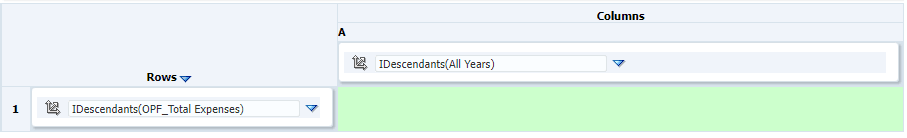

    在「版面配置」的方格區段中,欄與列儲存格交集會顯示為綠色,表示表單包含資料驗證規則。
    儲存格交集為綠色

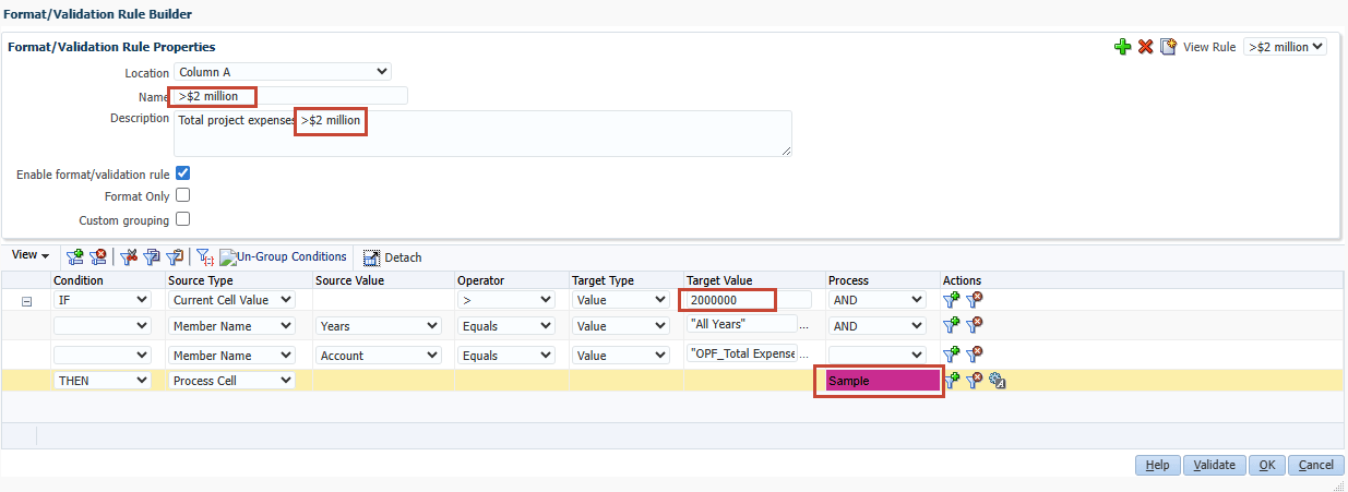

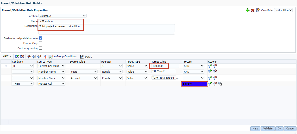

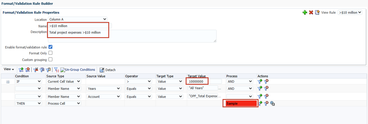

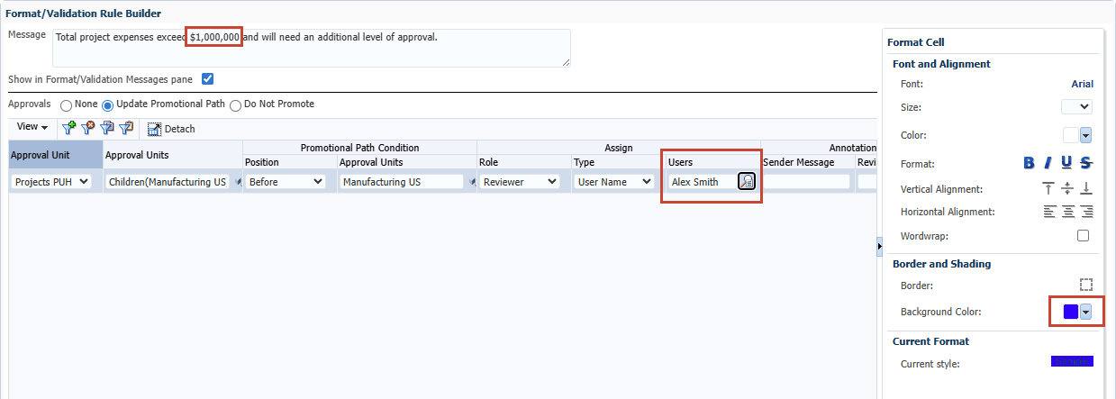

  29. 根據步驟 6 到步驟 23 建立下列規則:
    • 規則:>1 百萬美元
      規則屬性
      >1m
      格式 / 處理儲存格
      &gt;1m 格式
      秘訣:
      儲存格背景色彩使用 0000FF 。
    • 規則:>2 百萬美元
      規則屬性
      >2m
      格式 / 處理儲存格
      &gt;2m 格式
      秘訣:
      儲存格背景色彩用於 D02090 。
    • 規則:>10 百萬美元
      規則屬性
      >10m
      格式 / 處理儲存格
      &gt;10m 格式
      秘訣:
      儲存格背景色彩用於 FF0000 。
    附註:
    請確定您已驗證全部四個規則。

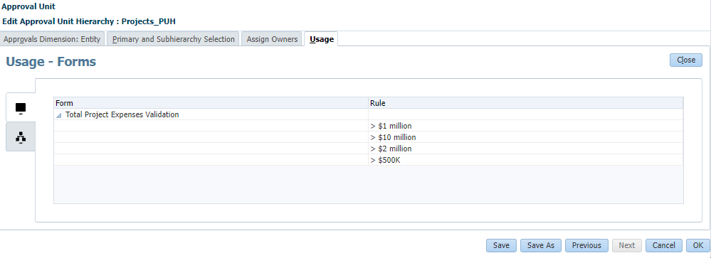

檢視核准單位階層用法
核准單位階層可能具備相依性,如核准單位指派,或表單中所定義的資料驗證規則。如果核准單位階層存在相依性,除非移除相依性,否則無法刪除階層。
  2. 在「核准單位」中,選取 Projects_PUH 列,然後按一下 編輯 (編輯)。
    編輯 Projects_PUH
  3. 按一下使用狀況頁籤。
    前往「使用狀況」頁籤
    您可以在「使用狀況」頁籤檢視核准單位階層相依性,並將您連結至表單或案例和版本組合,以便視需要移除相依性。
    「用途」頁籤
    會顯示更新「專案費用總計驗證」表單上定義之升階途徑的資料驗證規則。
  4. 在左側的垂直頁籤中,按一下 核准單位指定垂直頁標 (核准單位指派)。
  5. 在「核准單位指派」中,複查指派給 Projects_PUH 核准單位的案例與版本組合。
    已指派案例和版本
檢視更新的提升途徑
  1. 按一下指派擁有者頁籤。
  3. 對於 Manufacturing US:FM IT,請按一下 升階途徑 (促銷路徑)。
    升階途徑
    會顯示所選核准單位的已更新提升途徑。請注意,您先前定義的驗證規則會包含在更新的提升途徑中。
    升階途徑 UI
  4. 按一下確定,關閉「促銷路徑」對話方塊。
  5. 在右下方,按一下確定。
  6. 在資訊訊息中,按一下確定。

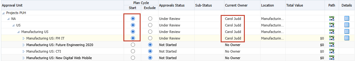

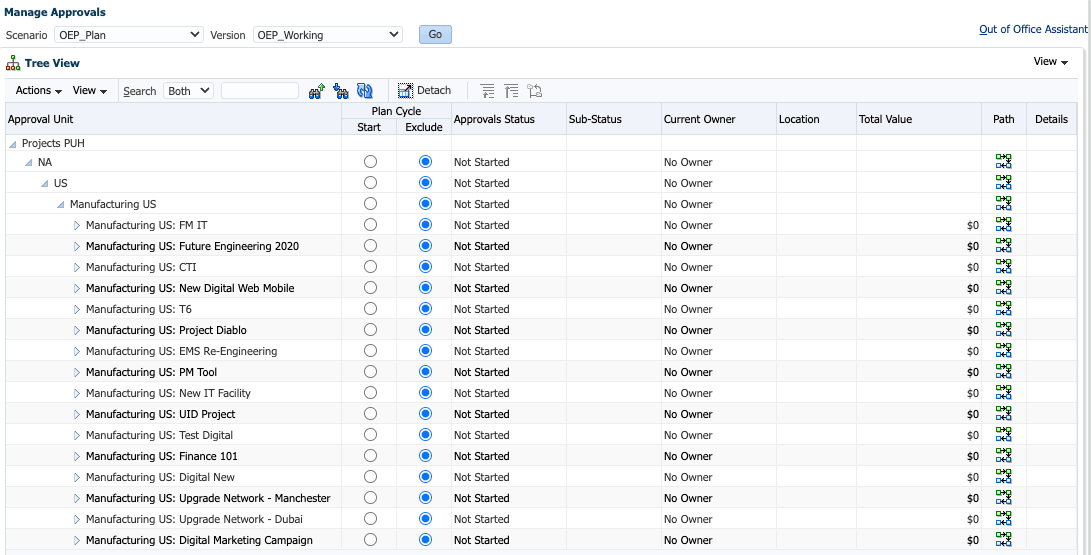

啟動計劃複查週期
  1. 按一下 導覽器 (導覽器),然後在工作流程底下,按一下管理核准。
    管理核准
  2. 在「管理核准」中,選取下列項目,然後按一下執行:
    • 案例:OEP_Plan
    • 版本:專案核准
    案例和版本選擇

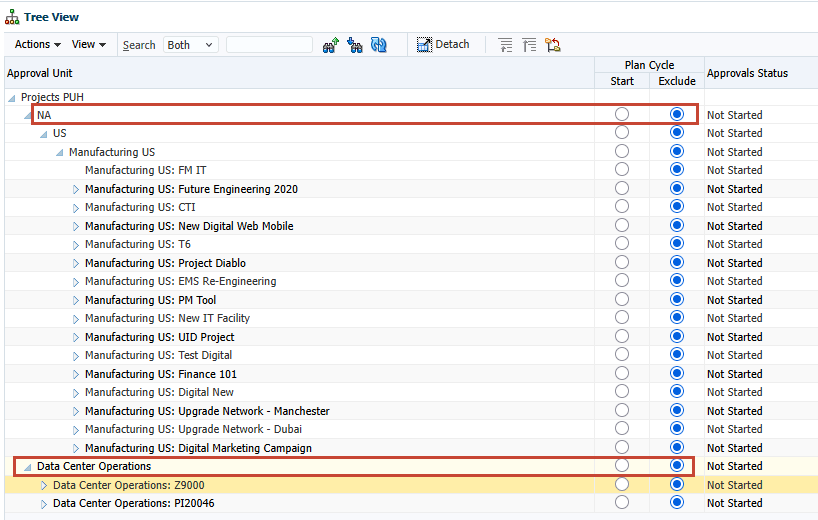

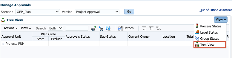

  3. 在「處理狀態」中,於右側按一下檢視,然後選取樹狀結構檢視。
    樹狀結構檢視

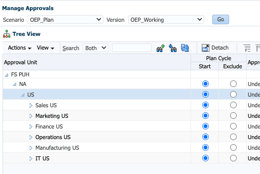

  4. 在「樹狀目錄檢視」中,展開所有核准單位 (北美與「資料中心作業」)。
    秘訣:
    如果沒有資料中心作業,請忽略。
    樹狀結構檢視
    請注意,「計劃週期」欄位允許兩個選項:「開始」與「排除」。在此範例中,已啟動「規劃單位階層」中所有核准單位的規劃複查週期。在接下來的步驟中,您將停止規劃週期、修訂「案例」與「版本」指派,然後啟動適當的核准單位。
  5. 切換多個單位的規劃週期。對於 NA 和 Data Center Operations ,請選取排除。
  6. 在「排除」對話方塊中,按一下是。
  7. 在資訊訊息中,按一下確定。
  8. 確認所有核准單位 (北美與資料中心作業) 的規劃複查週期已停止。
    停止核准單位

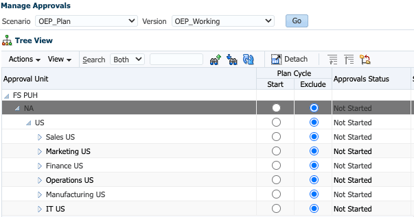

  9. 接下來,停止「FS PUH 計劃單位階層」的計劃複查週期。在「管理核准」中,選取下列項目,然後按一下執行:
    • 案例:OEP_Plan
    • 版本:OEP_Working
    案例和版本選擇
  10. 在「樹狀檢視」中,依序展開 FS PUH 、 NA 及 US 。
    FS PUH 的樹狀結構檢視
  11. 若為 NA,請選取排除。
  12. 在「排除」對話方塊中,按一下是。
  13. 在資訊訊息中,按一下確定。
  14. 確認所有核准單位 (北美與資料中心作業) 的規劃複查週期已停止。
    停止核准單位
  15. 接下來,修訂「案例」和「版本」指派。按一下 導覽器 (導覽器),然後在工作流程底下,按一下核准單位指派。
    瀏覽至核准單位指派
  16. 在「核准單位指派」中,展開 FS PUH 與 Projects_PUH 。
    核准單位指派
  17. 在 FS PUH 下,對於 OEP_Plan 和 OEP_Working,按一下 (刪除)。
  18. 在專案 PUH 下,對於 OEP_Plan,按一下「專案核准」旁的向下箭頭。
  19. 在「選取版本」中清除「專案核准」的選取項目,然後選取 OEP_Working。
  20. 確認您的選擇,然後按一下「確定」。
    正在變更版本
  21. 確認您的變更已套用至專案 PUH,然後按一下儲存。
    新核准單位指派
  22. 在資訊訊息中,按一下確定。

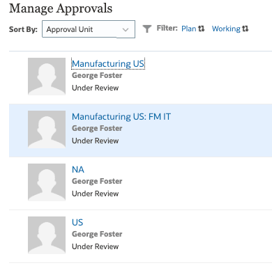

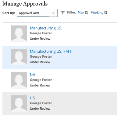

  25. 在「處理狀態 (Process Status)」中,按一下右邊的檢視 (View) ,然後選取樹狀結構檢視 (Tree View) 。
  26. 在「樹狀檢視」中,展開所有核准單位。
    樹狀結構檢視
  27. 若為 Manufacturing US:FM IT,請選取開始。
  28. 在資訊訊息中,按一下確定。

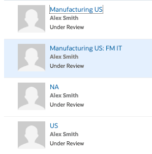

  29. 確認「核准狀態」現在顯示為「複查中」,且在「製造用量訂閱:FM IT」之前,會將「目前擁有者」指派給核准單位。
    已開始的核准單位

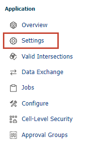

  1. 按一下 導覽器 (導覽器),然後在「應用程式」底下,按一下設定值。
    應用程式設定
  2. 在應用程式設定值的目前應用程式預設值下,尋找通知並選取核准。

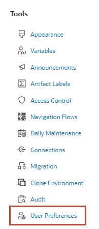

  2. 按一下 導覽器 (導覽器),然後在「工具」下,按一下使用者偏好設定。
    附註:
    功能表選項可能會因指派給使用者的應用程式角色而有所不同。
    User Preferences 1 User Preferences 2 User Preferences 3

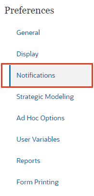

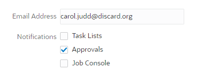

  3. 在左側,按一下通知。
    通知
  4. 輸入使用者的電子郵件地址,並確定已選取核准。
    電子郵件與核准
  5. 按一下儲存。
  6. 在資訊訊息中,按一下確定。

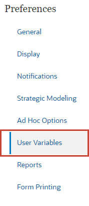

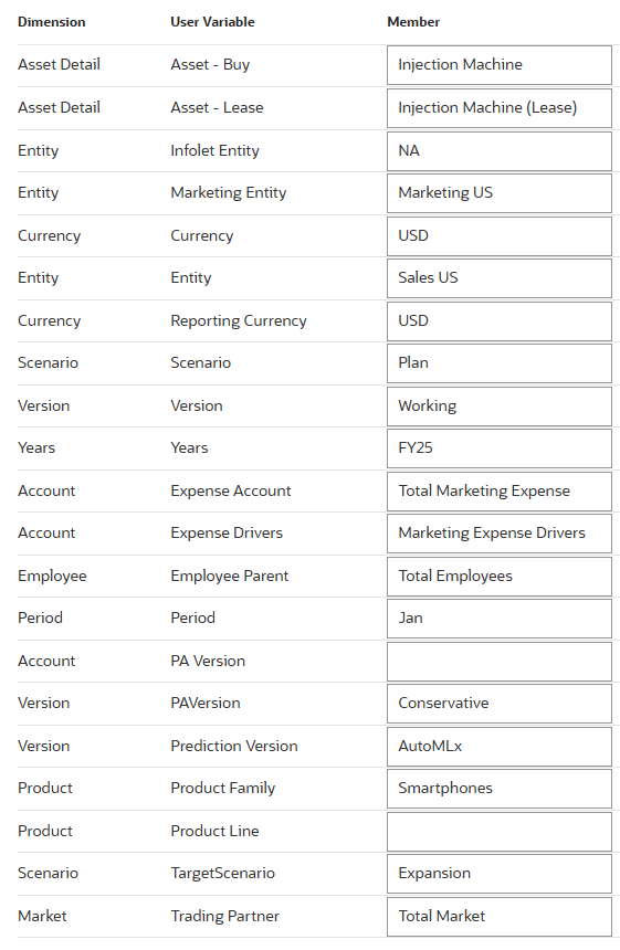

指定值給使用者變數
附註:
  1. 在左側的「偏好設定」底下,按一下使用者變數。
    使用者變數
  2. 針對每個變數,按一下其 成員選取器 (成員選取器) 以選取成員作為變數值。
    範例如下:
    已指派成員
  3. 按一下儲存。
  4. 在資訊訊息中,按一下確定。

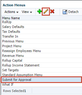

  1. 請確定您是以 Planning 中的「服務管理員」身分登入。
  2. 按一下 導覽器 (導覽器),然後在「建立與管理」下方,按一下 動作功能表。
    動作功能表
  3. 向下捲動並選取送出以供核准,然後按一下 編輯功能表 (編輯功能表)。
    秘訣:
    您可依「功能表名稱」來排序清單。
    編輯提交以進行核准
  4. 在「編輯」功能表中,選取「提交以供核准」時,按一下動作,然後選取編輯功能表項目。
    編輯菜單品項
  5. 複查此功能表中設定的動作。在此範例中,功能表設定為使用預先定義的案例與版本移至「管理核准」。若為「版本」,請驗證或將其設為 OEP_Working 。
    功能表設定值
  6. 按一下儲存。
  7. 在資訊訊息中,按一下確定。

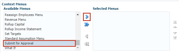

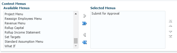

  12. 按一下其他選項頁籤。
    其他選項
  13. 從「可用功能表」清單中,選取提交以供核准,然後按一下 移動 (移動)。
    其他選項
    「提交以供核准」已新增至「選取的功能表」清單。
    提交以進行核准
  14. 按一下完成。

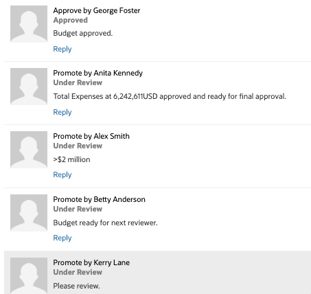

複查週期開始後,預算會在取得最終核准前,通過適用的提升途徑。根據晉升路徑,預算應通過所有考核者,直到 Anita Kennedy 在與 George Foster 進行最終核准之前。

Carol Judd
  1. 登出 Planning 並以 Manufacturing US 的擁有者身分登入:FM IT 核准單位。在此範例中, Carol Judd 已登入。請確定針對您用來登入的每個使用者,將值設為「使用者變數」。
    秘訣:
    如果您已匯入此教學課程之先決條件區段中提供的安全快照,您可以使用匯入的使用者登入。請參閱每位使用者的登入存取控制。所有密碼均設為 epmDem0s 。

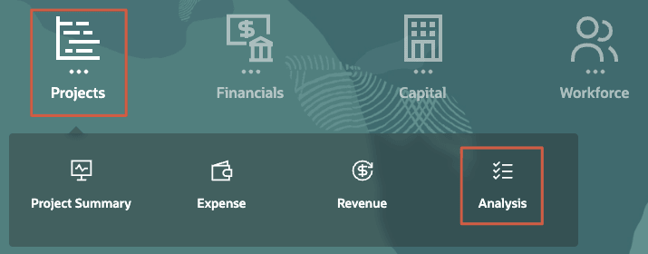

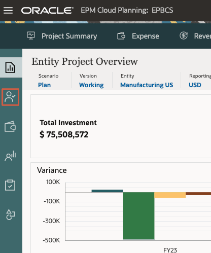

  2. 在首頁中,按一下專案,然後按一下分析。
    前往專案分析
  3. 從左邊的垂直頁籤中,按一下 專案分析與核准 (專案分析與核准)。

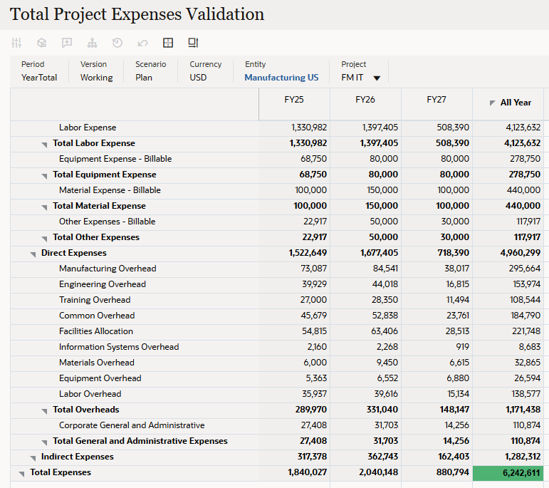

  4. 在「專案費用總計驗證」的資料檢視點 (POV) 中,設定或驗證下列項目:
    • 實體:製造 (美國)
    • 專案:FM IT
    POV
  5. 在資料表單方格中,確定 POV 如上所示,並尋找所有年度的總費用 (最後一列),並確認儲存格背景顯示為綠色。
    資料表單方格

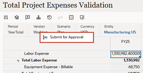

  6. 提交 FM IT 專案的預算。在方格中,按一下滑鼠右鍵並選取提交以進行核准。
    提交以進行核准

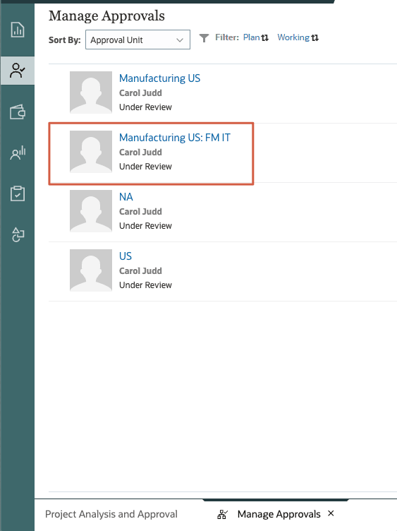

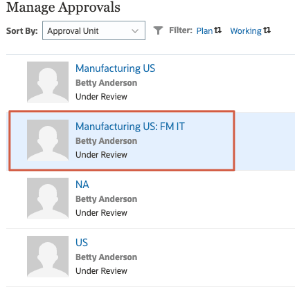

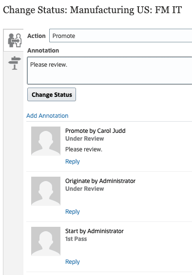

  7. 在「管理核准」中,按一下製造 (美國):FM IT 。
    管理核准

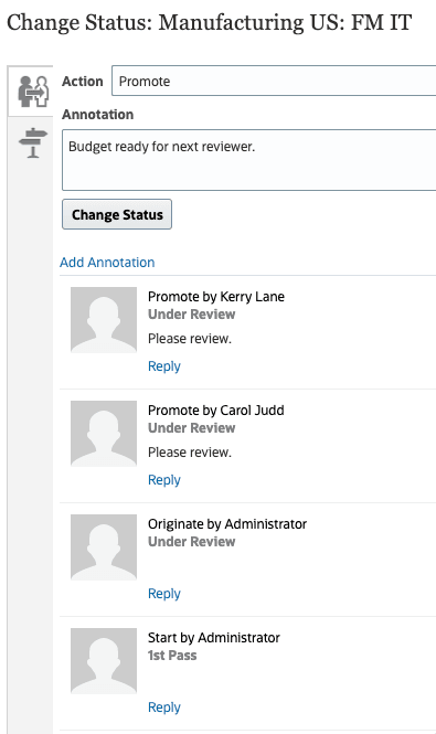

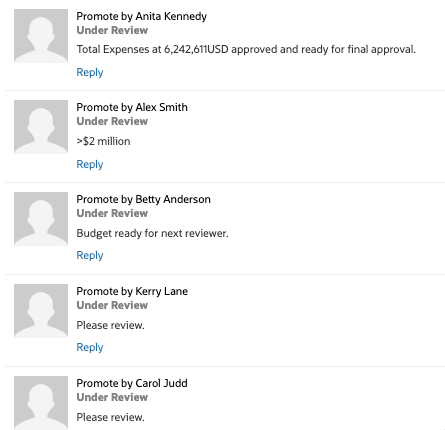

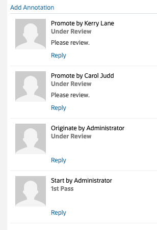

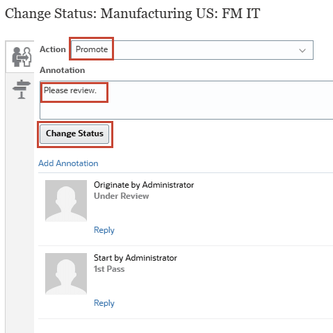

  8. 在變更狀態:製造用量訂閱:FM IT 中,選取或輸入下列項目,然後按一下變更狀態:
    • 動作:升級
    • 附註:請檢閱。
    變更啟動狀態
  9. 按一下右上角的重新整理。
  10. 複查核准單位的更新狀態,然後按一下完成。
    已更新狀態
    核准單位現在已指定給 Kerry Lane。
    更新的核准

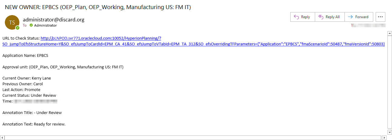

    如果已啟用電子郵件通知,請檢查您的電子郵件並複查傳送的通知訊息。範例如下:
    電子郵件通知
    核准通知電子郵件包含以下資訊:
    • 用於檢查狀態的 URL
    • 應用程式名稱
    • 核准部位
    • 目前擁有者
    • 先前的擁有者
    • 上一個動作
    • 目前的狀態
    • Time
    • 註釋標題
    • 註解文字

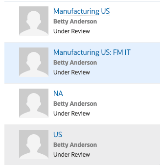

  6. 在「管理核准」中,按一下製造 (美國):FM IT 。
    管理核准
  7. 在變更狀態:製造用量訂閱:FM IT 中,選取或輸入下列項目,然後按一下變更狀態:
    • 動作:升級
    • 附註:請檢閱。
    變更啟動狀態
  8. 按一下右上角的重新整理。
  9. 複查核准單位的更新狀態,然後按一下完成。
    核准狀態
    核准單位現在已指派給 Betty Anderson。
    • 動作:升級
    • 附註:預算已可供下一位複查者使用。
    變更啟動狀態
  8. 按一下右上角的重新整理。
    核准狀態
    核准單位現在已指派給 Alex Smith。
    管理核准

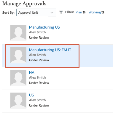

  1. 登出 Planning 並以 Manufacturing US 的擁有者身分登入:FM IT 核准單位。在此範例中, Alex Smith 已登入。
  3. 在左側的垂直頁籤中,按一下 專案分析與核准 (專案分析與核准)。
  4. 在資料表單方格中,確定 POV 如上所示,並尋找所有年度的總費用 (最後一列),並確認儲存格背景顯示為綠色。
    資料表單方格
  5. 提交 FM IT 專案的預算。在方格中,按一下滑鼠右鍵並選取提交以進行核准。
    提交以進行核准
    管理核准
    • 動作:升級
    • 附註: 200 萬美元
    變更啟動狀態
  8. 按一下右上角的重新整理。
    核准狀態
    核准單位現在已指派給 Anita Kennedy。
    管理核准
Anita Kennedy

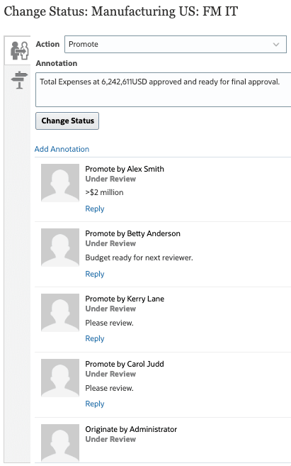

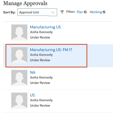

  1. 登出 Planning 並以 Manufacturing US 的擁有者身分登入:FM IT 核准單位。在此範例中, Anita Kennedy 會登入。
    資料表單方格
    提交以進行核准
    管理核准

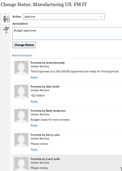

    • 動作:升級
    • 註釋:6,242,611USD 的費用總計已核准且可進行最終核准。
    變更啟動狀態
  8. 按一下右上角的重新整理。
    核准狀態
    核准單位現在已指派給 George Foster。
    管理核准
    由於專案總支出少於 1 千萬美元,因此升遷途徑不需要由 Casey Brown 複查並核准預算,然後直接晉升為 George Foster。

    提交以進行核准
    管理核准
    • 動作:核准
    • 附註:預算已核准。
    變更啟動狀態

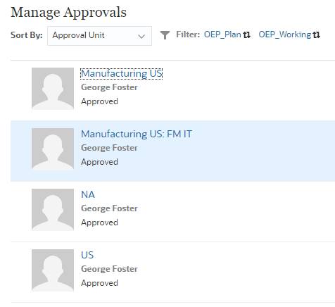

  8. 按一下右上角的重新整理。
    核准狀態
    此核准單位的複查程序已完成。
