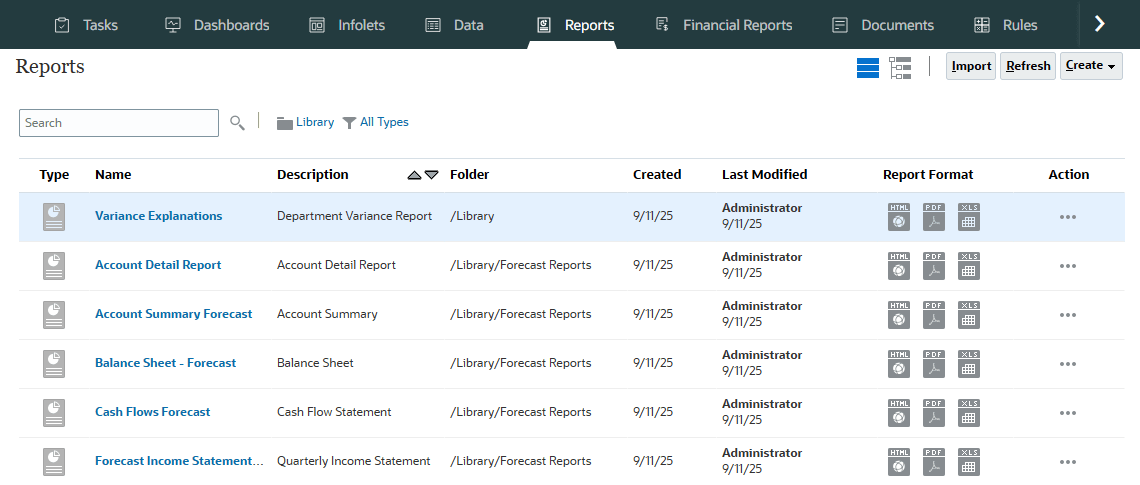

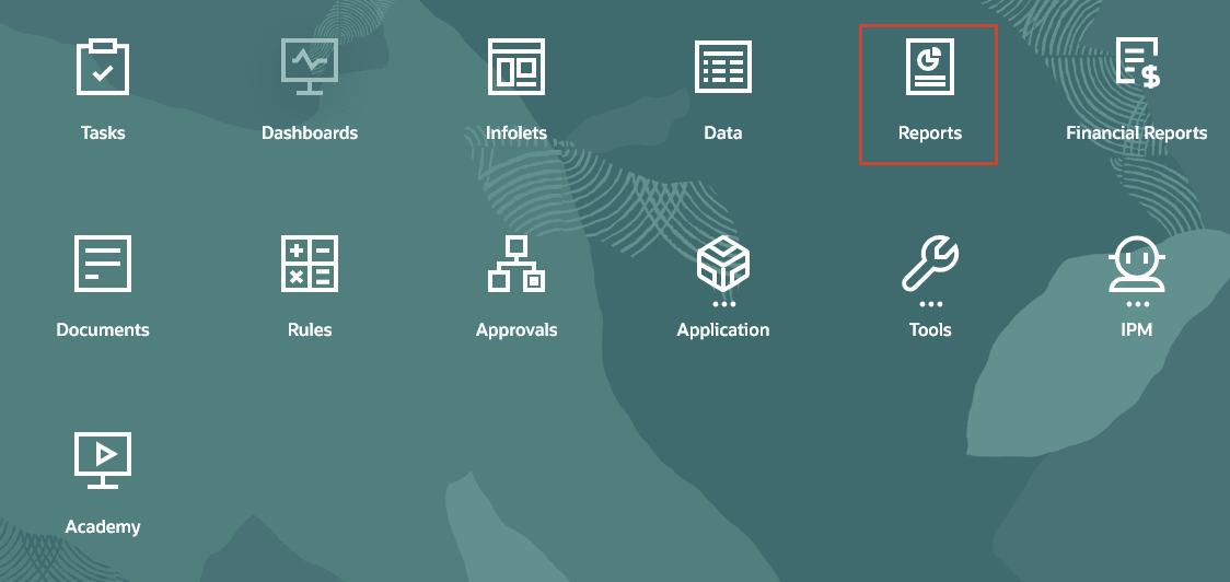

在 Planning 中,報表是在報表卡的第一個標籤上進行管理。
  1. 在首頁上,按一下報告。
    計畫首頁
    報表會開啟並顯示在第一個垂直頁籤上。
  2. 複查「報表」頁籤的內容。
    報表整理在資料夾中。您可以從 Financial Reporting 匯入報表、重新整理頁面的內容,以及使用報表設計工具、報表簿和散發定義建立報表。
    Reports tab -「報表」頁籤

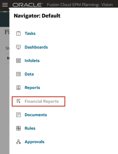

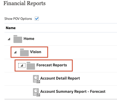

  1. 按一下 導覽器 (導覽器),然後按一下財務報表。
    FR 頁標

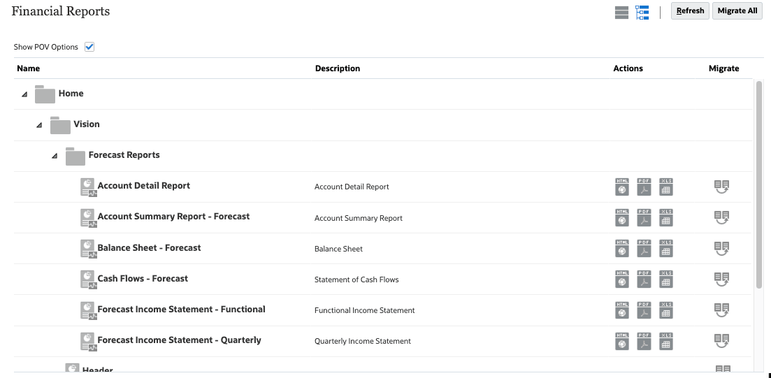

  2. 在「財務報表」的「首頁」下,展開 Vision ,然後展開預測報表。
    展開資料夾
    您可以移轉個別報表或移轉所有報表。
    財務報表

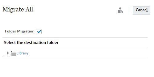

  3. 按一下右上角的全部移轉。
  4. 在「全部移轉」中,按一下內容庫。
    全部移轉對話方塊

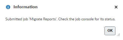

  5. 在資訊訊息中,按一下確定。
    您可以在「工作」中追蹤移轉處理作業。
    資訊訊息

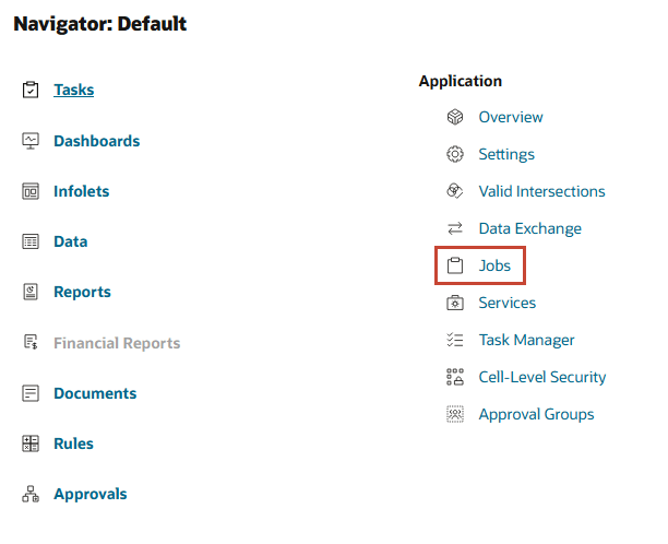

  6. 按一下 導覽器 (導覽器),然後在「應用程式」底下按一下工作。
    瀏覽至「職務」
  7. 在「工作」中,尋找移轉報表工作並確認報表已完成。
    移轉報表工作

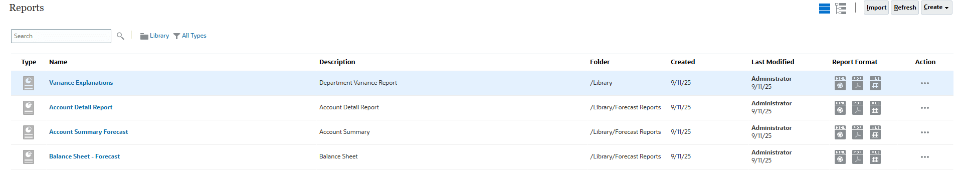

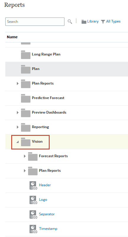

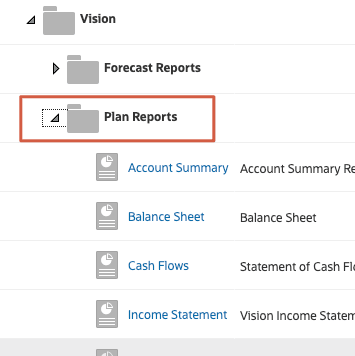

  8. 按一下 導覽器 (導覽器),然後按一下報表。
    導覽至報表

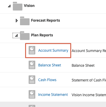

  9. 在「報表」中,複查匯入的報表。
    展開願景
  10. 在右上角,按一下 樹狀結構檢視 (樹狀檢視)。
  11. 向下捲動,然後尋找並展開 Vision 。
    匯入的報表位於 Vision 之下。
    展開願景

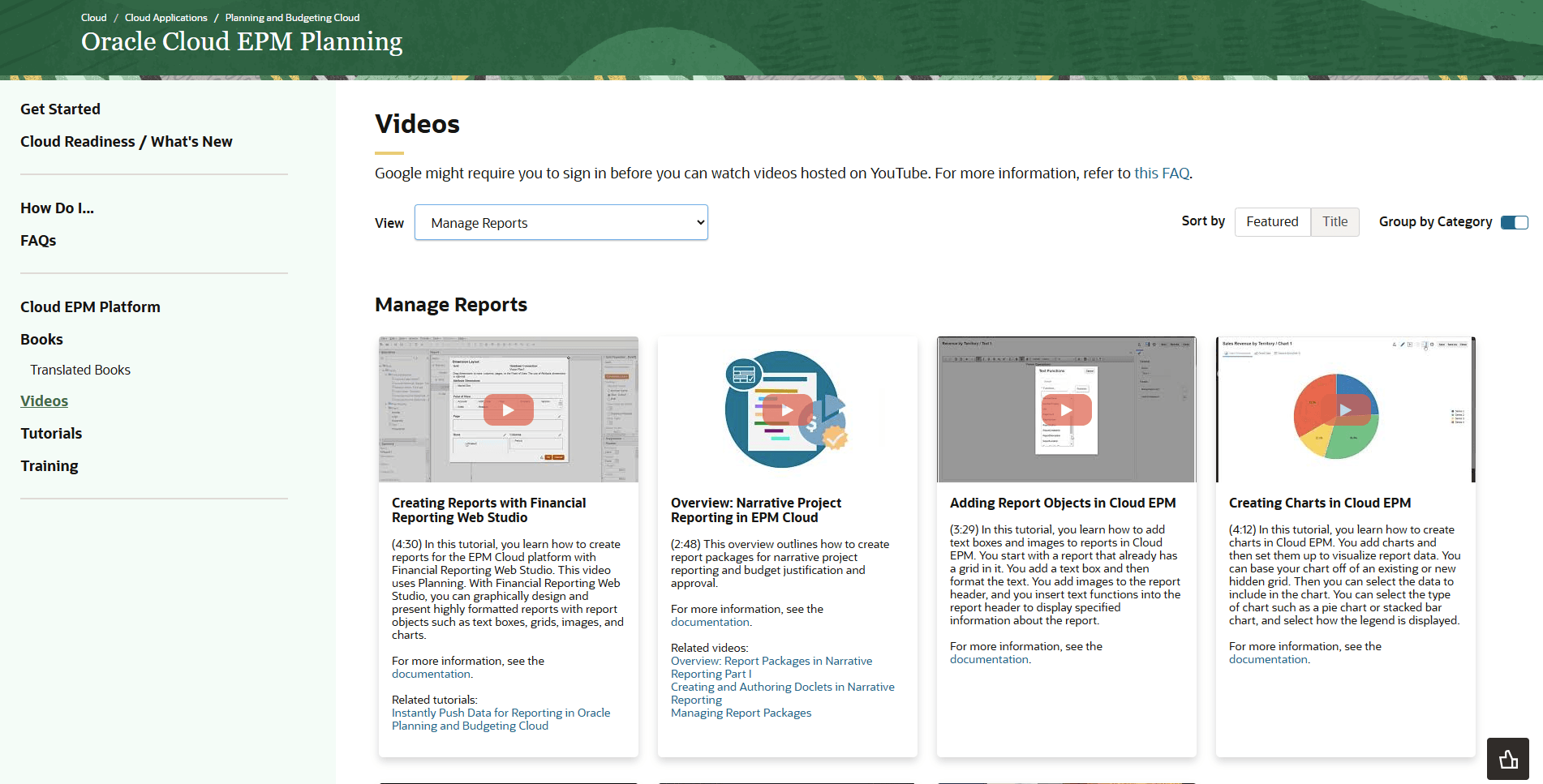

進一步瞭解如何透過檢視影片教學課程設計報表:
新 Cloud EPM 平台中的報表

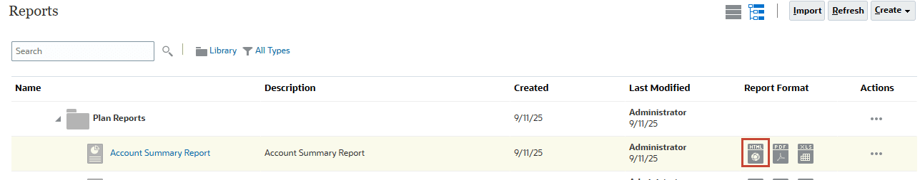

  2. 尋找帳戶摘要報表。
    損益表 - 每月

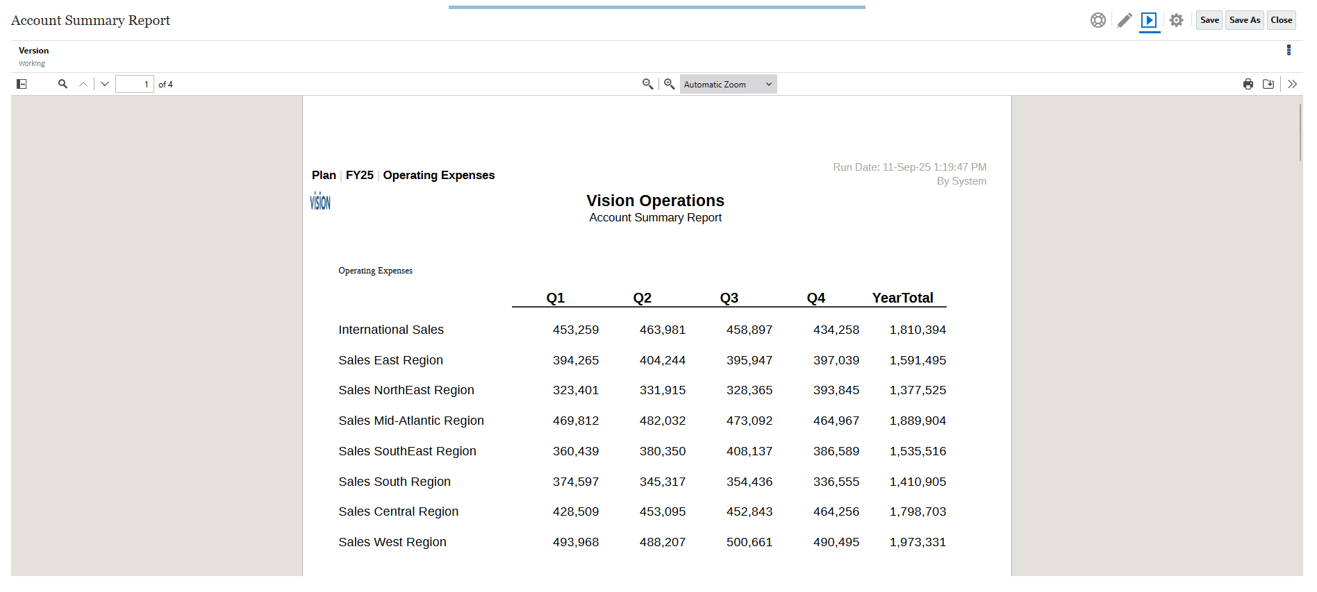

  3. 針對「帳戶摘要報表」,在「報表格式」資料欄下,按一下 HTML (HTML)。
    以 HTML 開啟

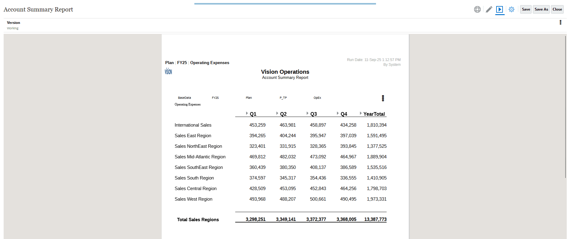

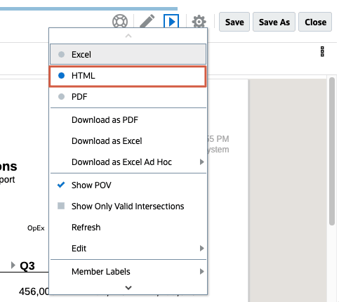

  4. 在執行時期顯示報表時,按一下 報表動作 (報表動作),並確認已選取 HTML 。
    報表動作
  5. 使用捲軸來檢視報表的內容。
    報表

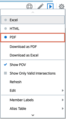

  6. 按一下 報表動作 (報表動作),然後選取 PDF 。
    報表動作
    報表會以 PDF 檢視開啟。
    PDF 檢視

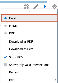

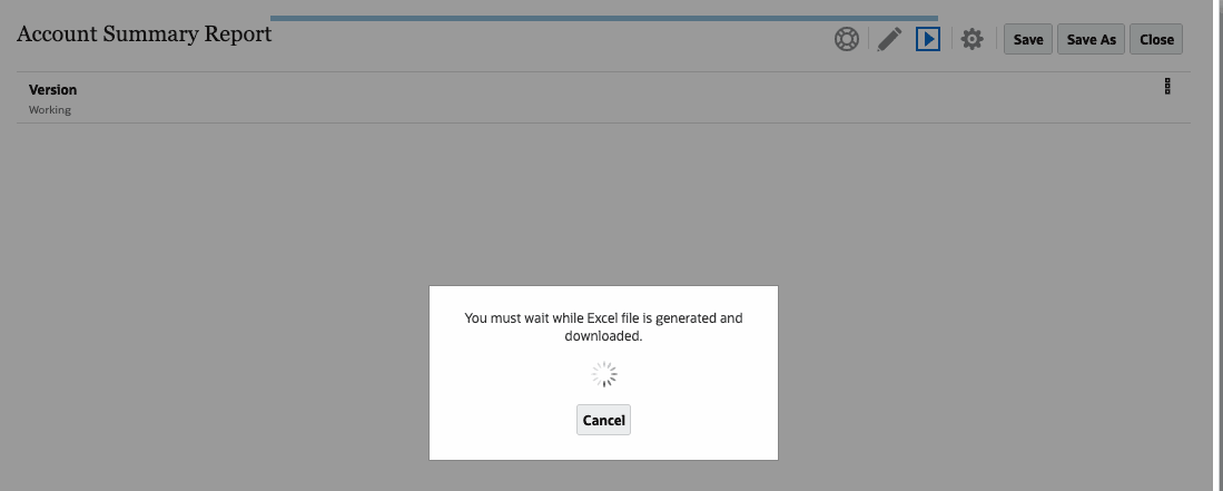

  7. 按一下 報表動作 (報表動作),然後選取 Excel 。
    報表動作
    匯出 Excel 格式的報表需要一些時間。

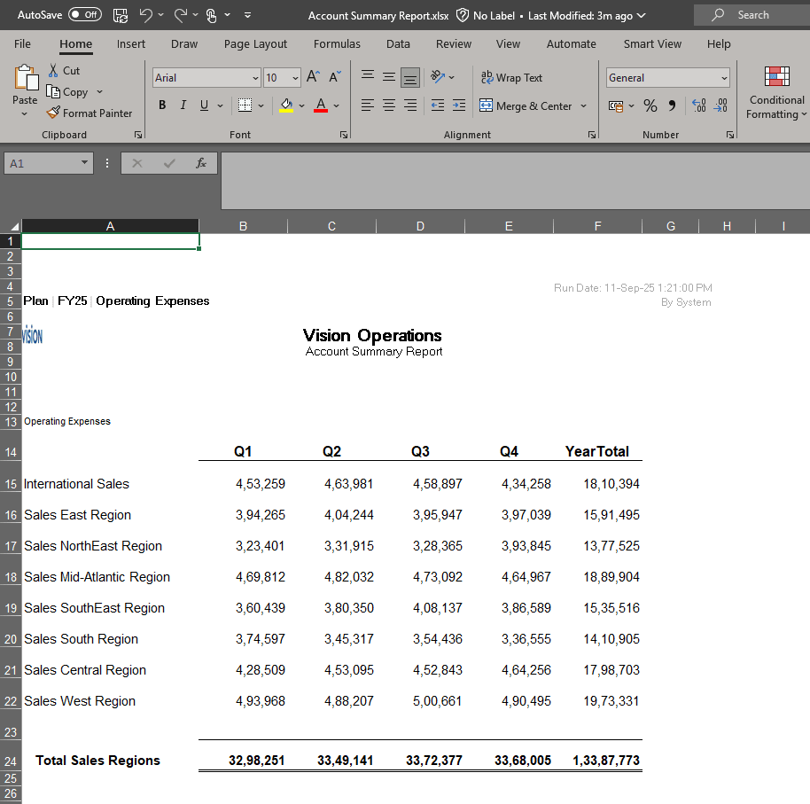

    Excel 檔案格式
  8. 視您的瀏覽器而定,系統可能會提示您儲存檔案,或者檔案可能會儲存至您的預設下載資料夾。
    導覽至下載項目資料夾,然後在 Excel 開啟報表。
    Excel 範例
  9. 如果您在 Excel 中開啟檔案,請返回 Planning 中的帳戶摘要報表,然後按一下關閉。
